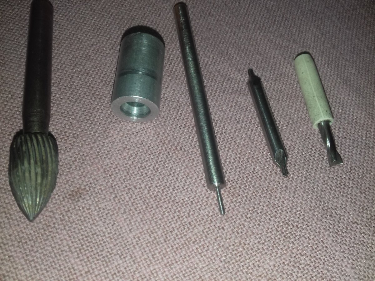

    Фреза для чистки капс гнезда, фреза для снятия кримпа капс гнезда, декапер, компратор для замера опуска плечей, ну и внутрифаскоснималка после подрезки.
    ANARXIST, Xelga84, Jkow та ще 1-му подобається це.

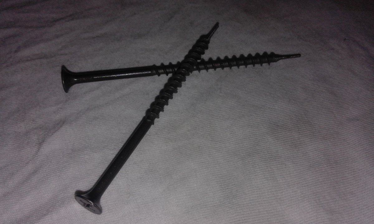

    Декапсулятор бердан и не только, так громко сказано, зажал саморез в дрель и хорошим надфилем согнал кончик под нужный диаметр, хватает надолго, саморез сталистый сам по себе, но режется нормально.
    ANARXIST, Moidodyr, Hamer2109 та ще 1-му подобається це.

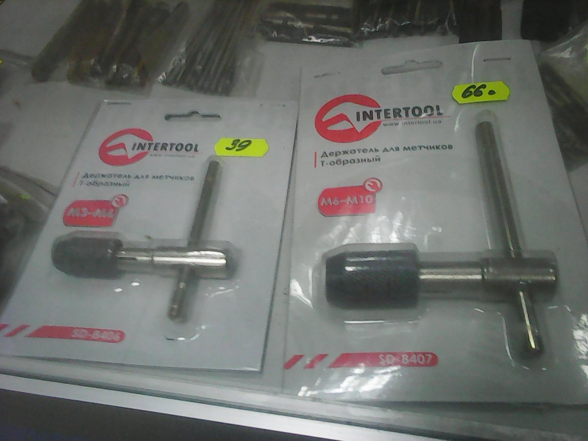

    Это получается его часть.
    Собственно сама цанга. Закрепить в бушинге и что-то похожее на РСБС будет.

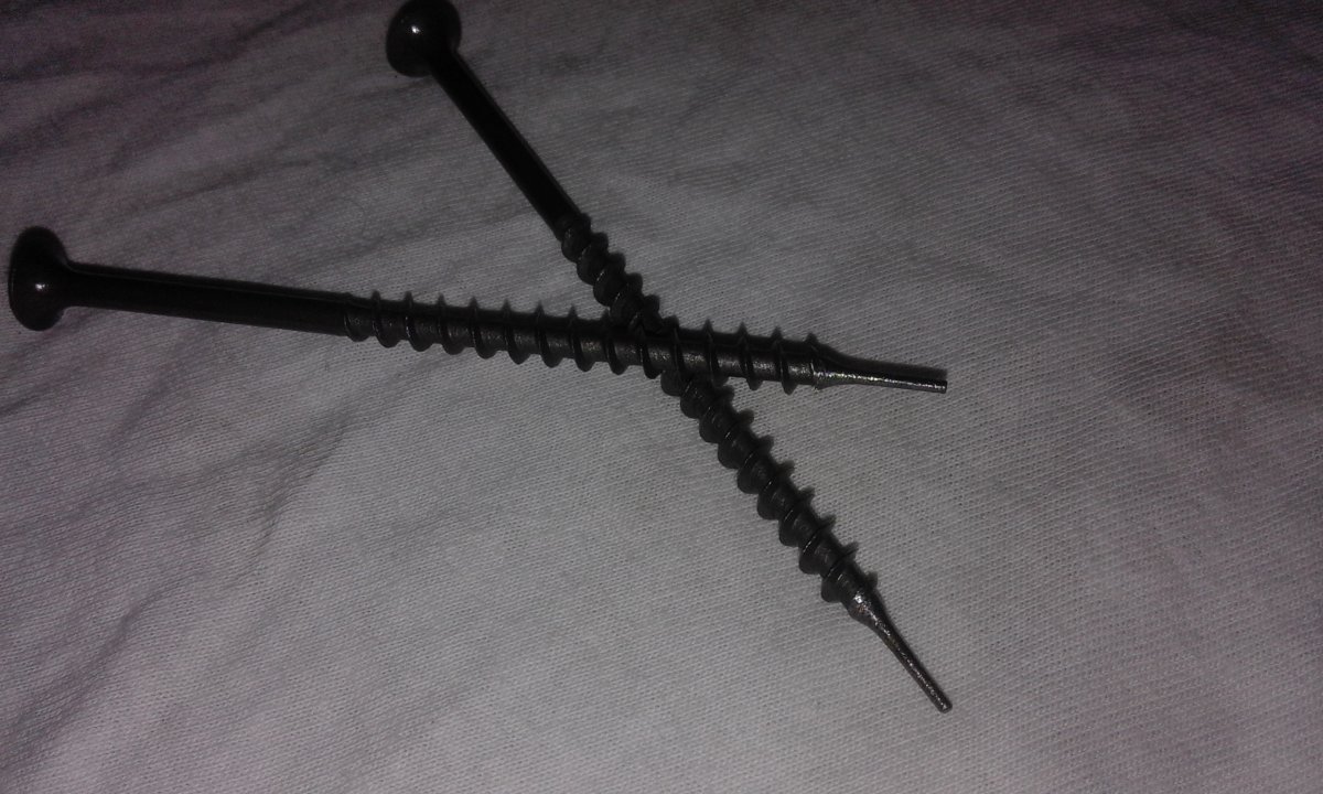

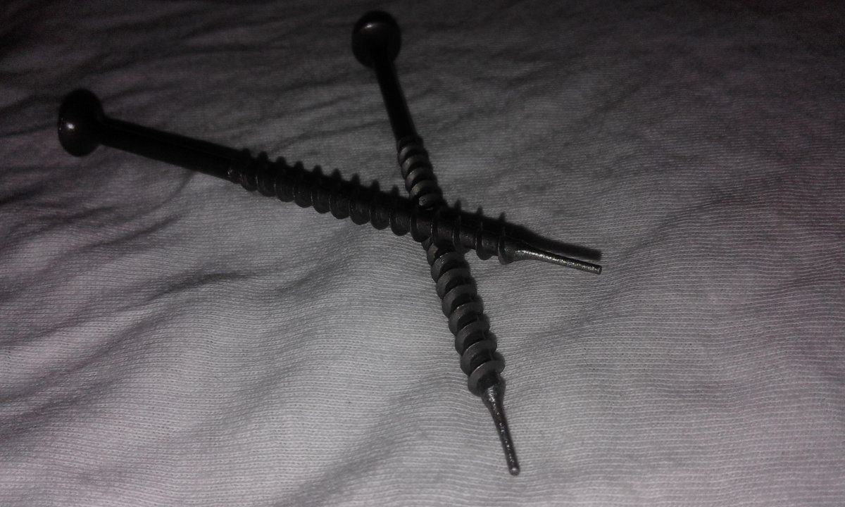

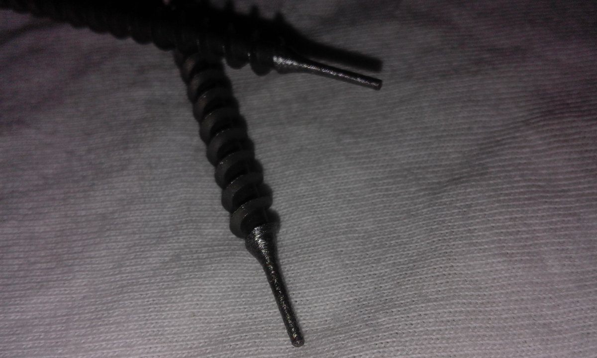

    Умудрился соомать пин на декапере матрицы, поэтому и сделал самоделку, пока пины из сша едут. Пробовал из самореза- не получилось. Зажимал в дрель,и надфилем и камнем точил: не вышло.

    Я, коли поламав пін на матриці, також таке робив. Тільки заточував болгаркою, а по різьбі проволочку намотав та ізоленту, щоб руки не жряпало:)

    1.5 мм. А с другой стороны грибок, чтоб из колпачка декапера не выпал.
    Заказал 10 шт пинов. За недорого. Будет запас кому надо -стучитесь. Менше 10 из сша не шлют. Жду 4 недели.
