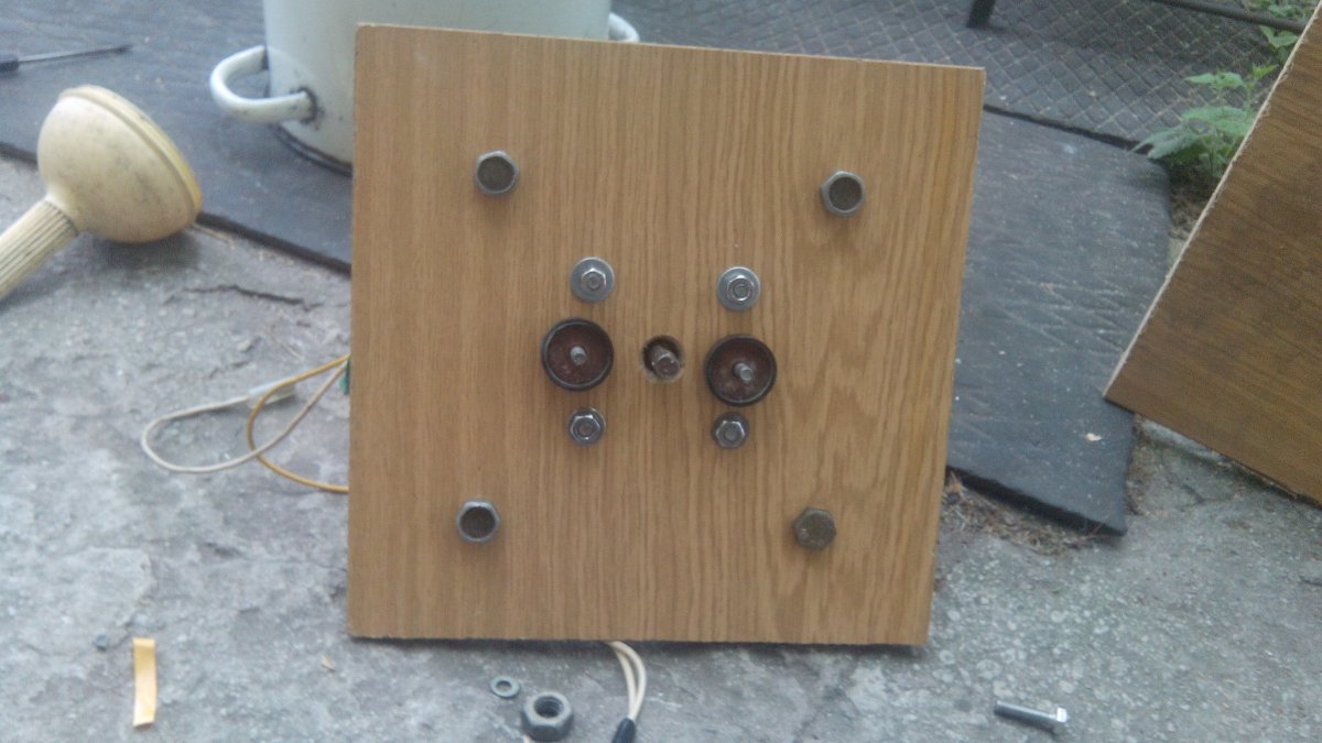

    спасибо, но я спрашивал про крошку, чугун и дробь - уже нашел обращусь на днях к ANARXIST.

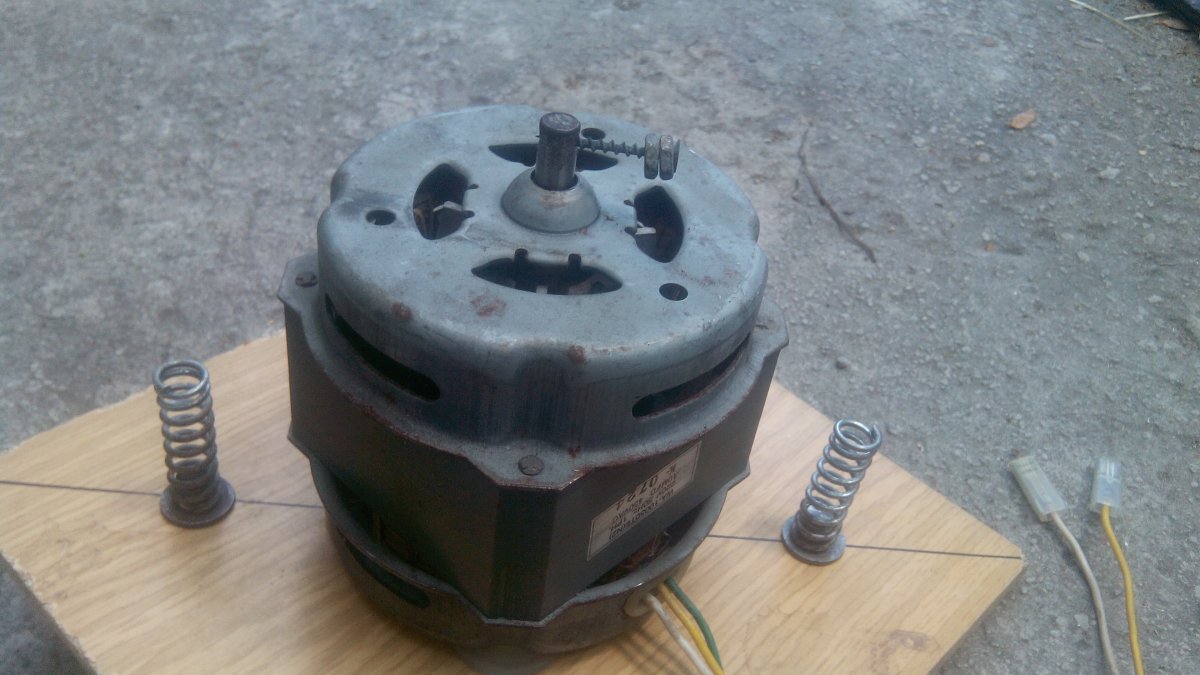

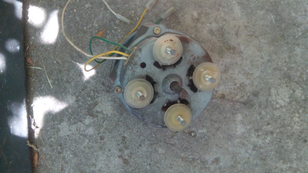

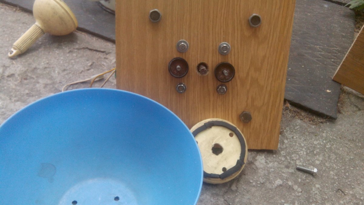

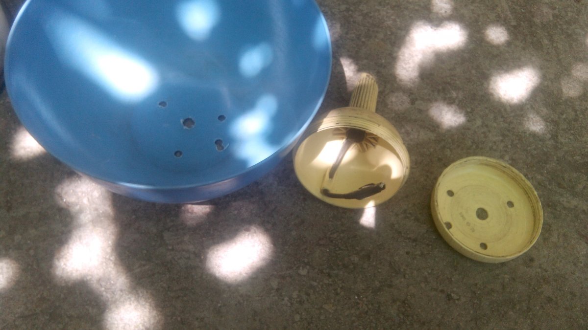

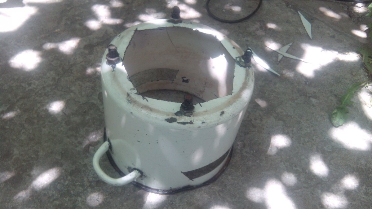

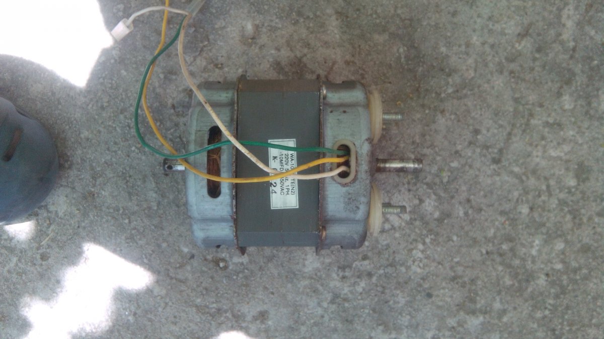

    поделюсь и своей свежесобранной виброчисткой, обошлась в две пружины на барахолке 7 грн штука, больше ничего не покупал - моторчик был от старой стиралки , вместо станины временно старая кастрюля с прорезями для охлаждения, если будет греться поставлю кулер, у жены честно спионеренная пластиковая тарелка :smile_5:, вместо конуса в тарелку подсветка автомобильная - не хотел ехать на базар искать конус, болты, гайки, шайбы были трофейные со старой работы ну и 3 часа работы.

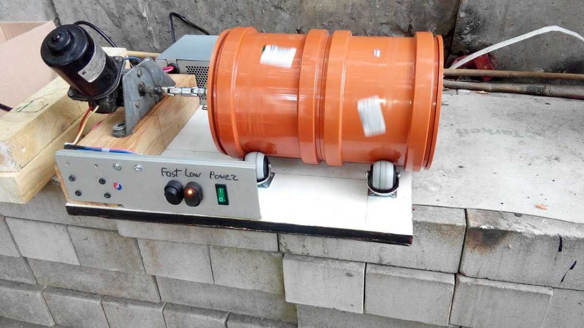

    крошка в том-же источнике.
    Вот сфотал уже полностью.
    малые обороты 40/мин , большие 60/мин
    nspu, Alex KS, ANARXIST та 7 іншим подобається це.

    Как Вам результат?
    У меня пока в банке не было цеплялок, наполнитель вместе с гильзами стояли одной массой на дне, несмотря на любые обороты.

    Так вот на предыдущей странице сама банка:
    https://reibert.info/threads/samodelki-v-reloadinge.688670/page-10#post-9895440
    Думаю их немного меньше сделать наверное. Наполнитель около половины обьёма банки сыплю. за раз 100-150 х39 обрабатывает.
    Могу сделать побольше ( на моторе от грузовика, он помощнее будет) на штук 300 сразу.
    https://reibert.info/threads/samodelki-v-reloadinge.688670/page-10#post-9894360
    За 1.5 часа вообще меня полностью удовлетволрил.

    Я внимательно слежу за Вашим творчеством :), фото видел.
    Просто сделал акцент на том, что всё правильно сделано.
    ANARXIST, Р а д і с т та Траквамада подобається це.

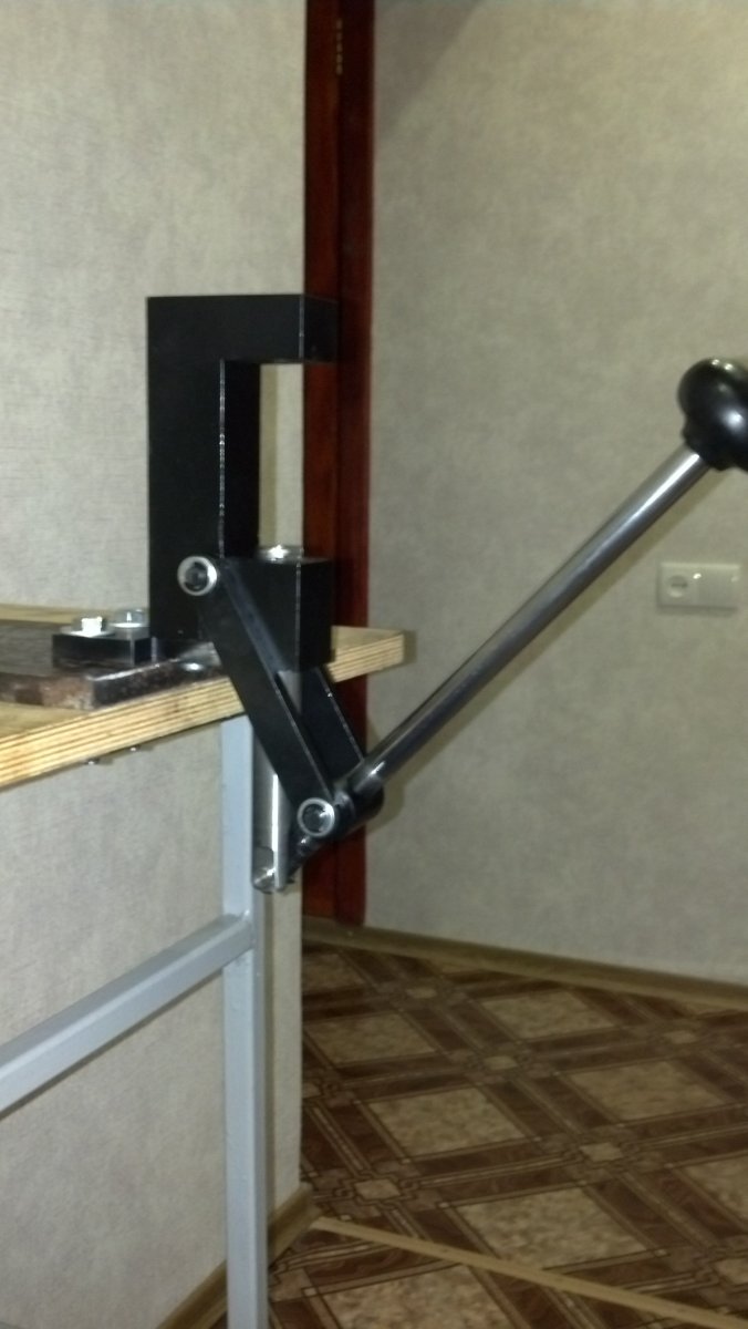

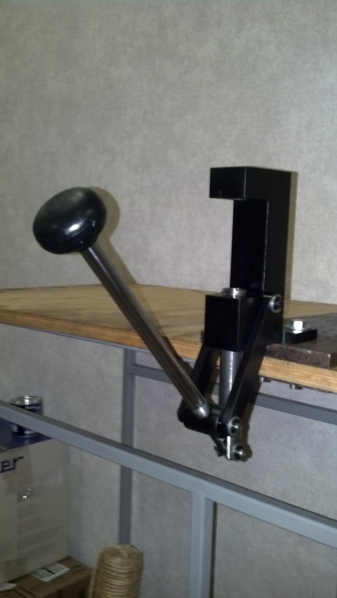

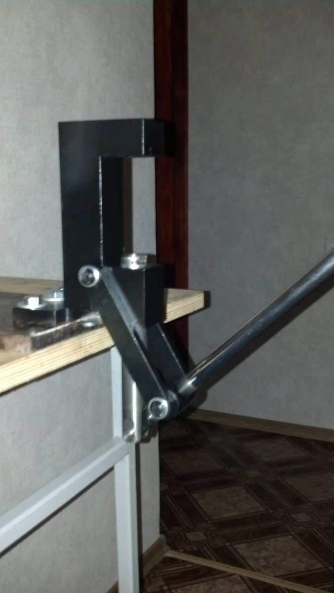

    Вот такой пресс я себе сделал. Зацените.
  19. Траквамада
    Траквамада Major
    80
    154
    3.905
    Киев.
    Пистолетник?
    Из чего, затраты? Тут принято делиться :)
    Рост76, Хантер ua. та Р а д і с т подобається це.
  20. lelux
    lelux Leutnant
    342
    729
    1.928
    хорошенький,шток из чего ?
  21. Ветал1502
    Ветал1502 Obergefreiter
    116
    Почему пистолетник, заряжаю 223рем, но можна вплоть до 308 вин. включительно. Станина цельнометалическая из 40мм бруска инструментальная сталь, шток брал готовым здесь на форуме, рычаг- шток с амортизатора. В принципе всё сделал фрезеровщик и токарь я только начертил как хочу и собрал, по цене стал в 1500 грн вот как то так.
