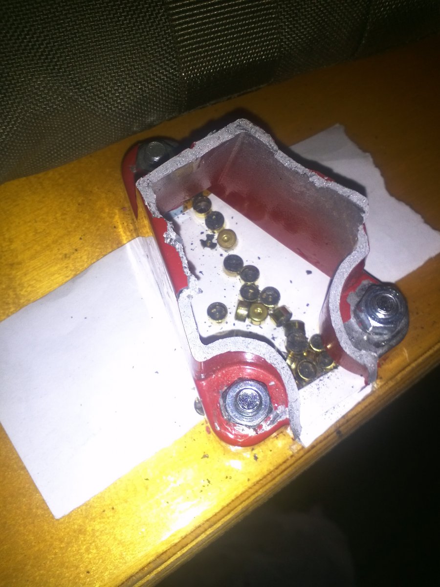

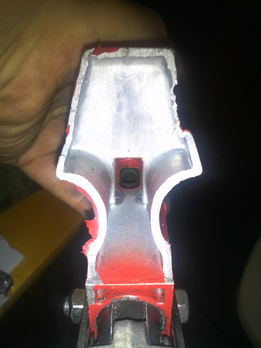

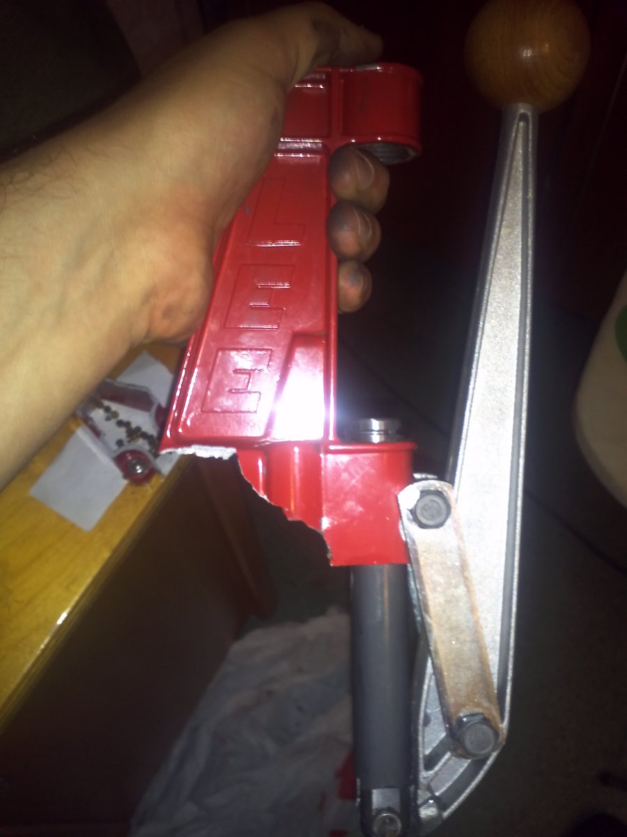

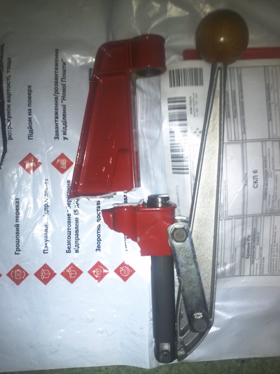

    Этот пресс ЛЕЕ для пистолетных гильз С-образной рамой, для крупных калибров желательно взять П-образный.
    Вообще он и так много прожил на .223 и 7.62х54.
    Yuber, IgorSatok, Xelga84 та 2 іншим подобається це.

    Заварить аргоном.
    Xelga84 та Рост76 подобається це.
  5. vitiy99
    vitiy99 Stabsfeldwebel
    798
    Одесса-Варна
    Без кондуктора очень большая вероятность что поведет.
    Если один раз лопнуло, то сварка не надолго.
    Есть опыт по сварке чугунных деталей с подогреговом с правильными электродами и медленным охлаждением. Всё равно через время лопается.
    А тут пресс из лёгкого сплава...

    Хоть на какое-то время хватит.Зона сварки не ответственная,если и поведет,то не критично.Главное сохранить соосность штока и верхнего уха с резьбой.Попробовать можно,если не получится, все равно выбрасывать.

    Доброй ночи, если не получиться, могу забрать, интересна только одна деталь, на фото с права сам толкатель с ручкой, или подскажете куда и когда выбрасывать будите.

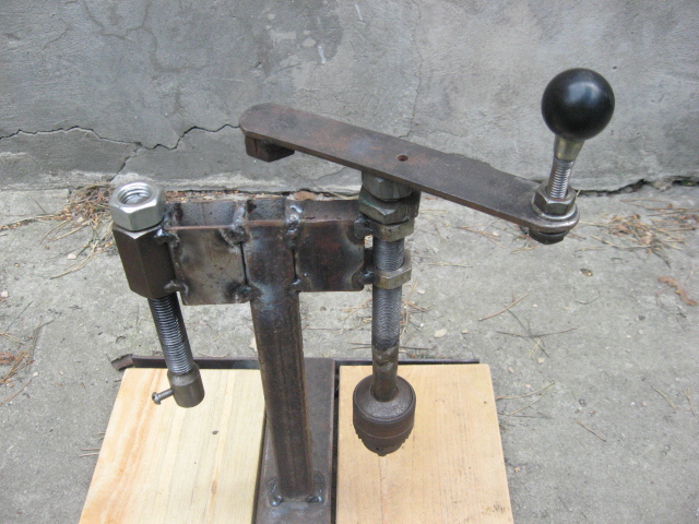

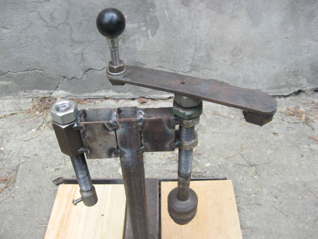

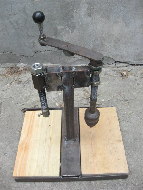

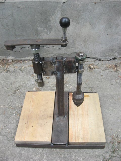

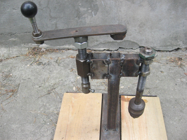

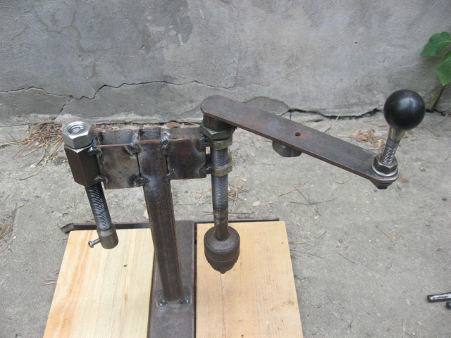

    Доброй ночи, ну своими поделюсь изврасчениеями, руки не доходят покрасить, приспособлена для работы с комплектующими, а также для разных целей особенно когда надо что то с точностью отколивровать или снять в ручную фаску с плавным шагом но под усилием.
    IMG_1809.JPG IMG_1810.JPG IMG_1811.JPG IMG_1812.JPG IMG_1813.JPG IMG_1814.JPG
    Я доволен иногда лучше дрели и шуруповерта, планирую сриспособить направляющую под шуруповерт, не хватка времени, ну и лень чу-чуть.
    С Уважением.
    Xelga84, рамзэс та Траквамада подобається це.

    Я тоже думаю что-то типа подрезного станочка сделать. А то как накопятся немножко... Так три дня руки отваливаются вручную.
    В металвисе или ему подобным поищите болты и гайки с мелкой резьбой. На обычной 1.75 плавно не будет :(

    Доброго здоровья,
    там где патрон установлен шаг резьбы 0,75 и тамже есть проблема, как не выставлял гайки всеровно есть небольшое боковое смещение, пришлось заказывать болванку уже с ходом 1,00 мне нравиться вот и поделился, я не жадный, а кому-то пригодиться или сделает более практичный для себя. Делал под большой патрон с конусом морзе3.
    С Уважением.
    Xelga84, vitiy99, Траквамада та ще 1-му подобається це.

    вручную идеально никак или очень долго.
    У меня обычно терпелки не хватает :)

    В ручную долго, у меня терпелки на долго не хватает, да и проще, легче и быстрее почти в 2 раза, приноровился так вобще как скмечки только отлетают.

    я имел ввиду гайки выставить.
    А для подрезки думаю что-то такое, токо самодельное сваять

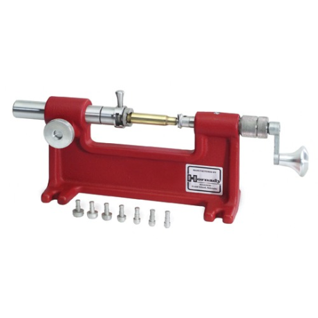

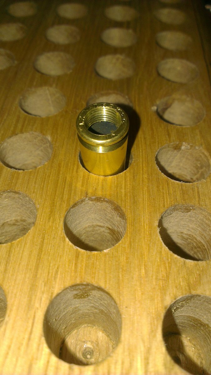

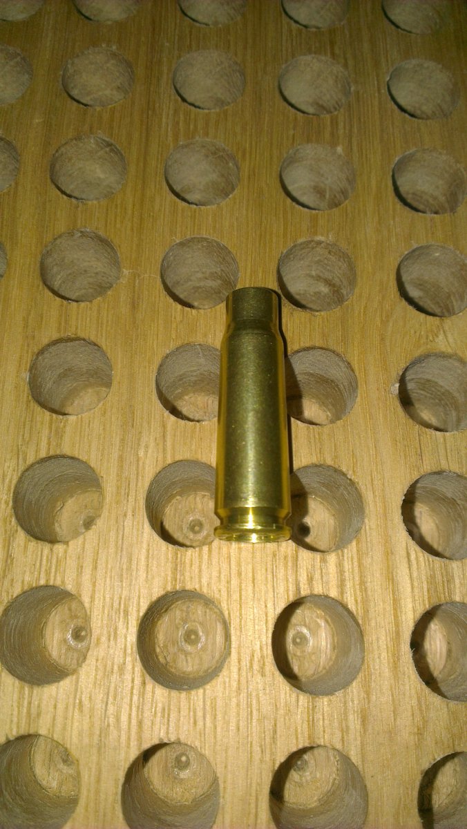

  14. Ronirod
    Ronirod Leutnant
    1.154
    Модифицированная гильза для устройства Hornady
    менторез, Xelga84 та Рост76 подобається це.

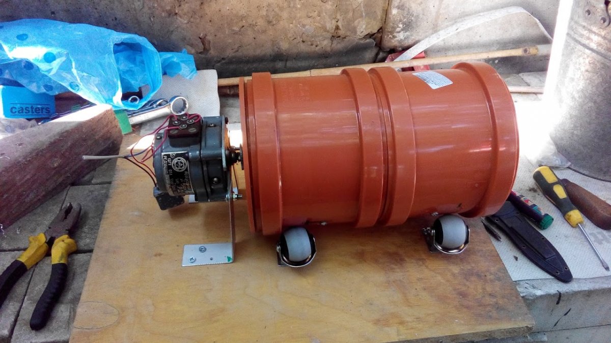

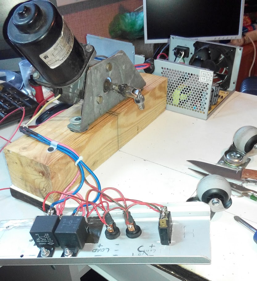

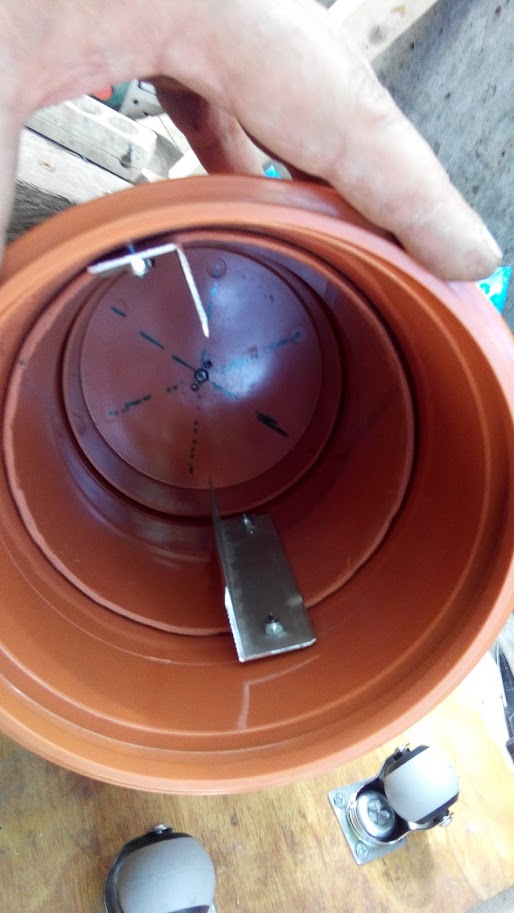

    Вот соорудил я и себе "роторную калампуцалку"
    Из покупного карданчики, пару гаек, ролики и сама банка ( из 200-й трубы пластик ( на фото нету, лень было идти уже ыечером за ней в гараж).
    Затраты - гривен 300-350. Мотор с сгнившего под забором СТО пыжика ( двухскоростной), остальное из того что нашлось в гараже и инструментах.
    Может что-то не супер аккуратно получилось, но делал не на продаж, потому технологической эстетикой не увлекался.

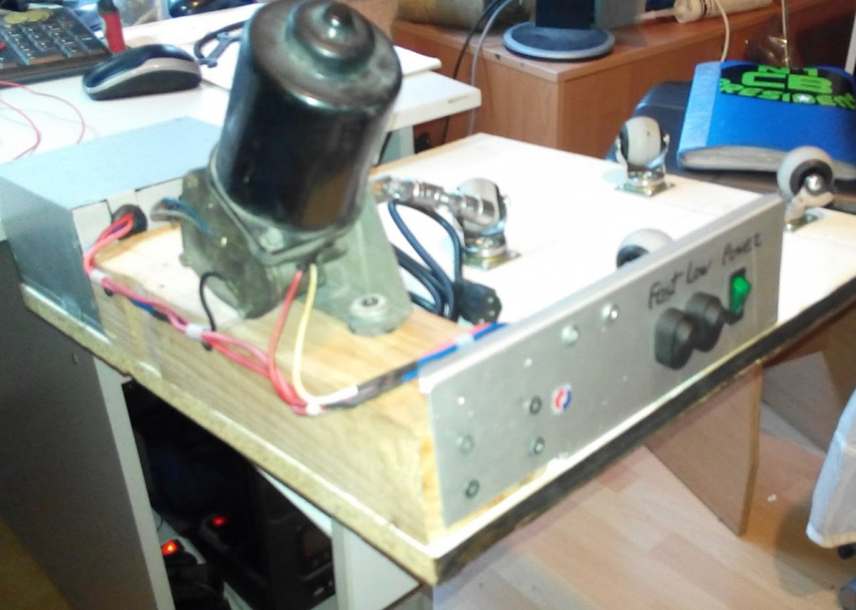

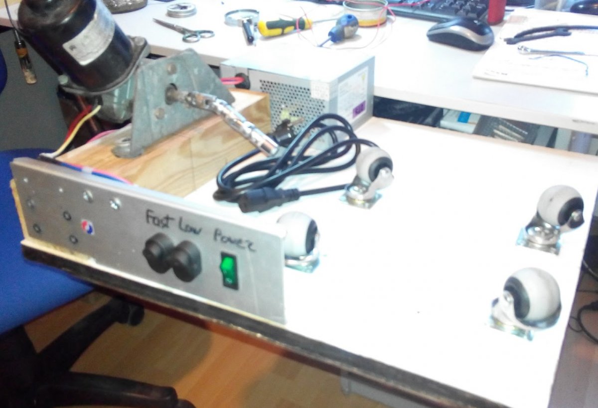

    У меня не вибро, а роторный.
    Карданчики и гайки на птичке. Ролики лучше брать в Леруа ( на птичке по 25, в леруа по 18 грн).
    Бочка из остатков канализации 200мм, чего не хватало докупил в том-же леруа.
    Моторчик на шару с раздолбаной (практически брошенной) машины, кнопки, реле ,провода - в запчастях в гараже понаходил ( до войны автоэлектриком подрабатывал). Собственно кроме кардана, роликов и бочки - собрано "из мусора".
    Фото бочки с мотором который не подошел:
