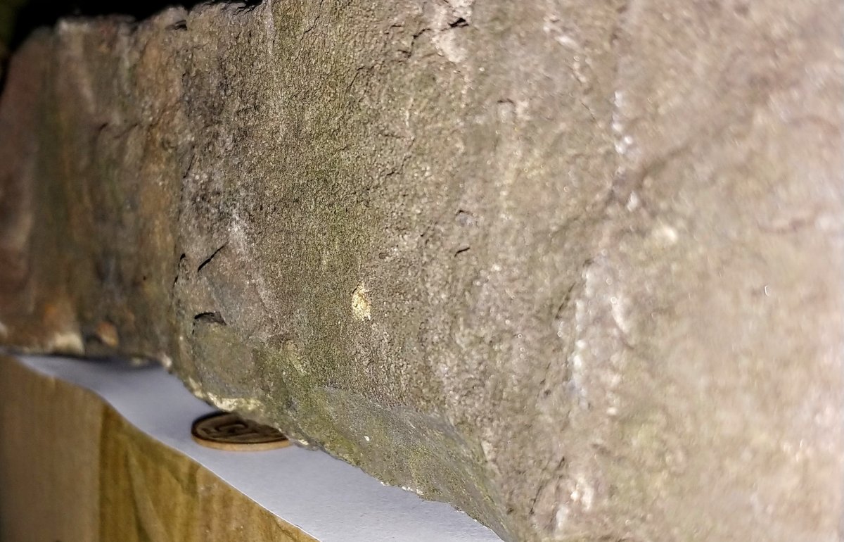

    Не актуальний цей тест зараз, поверхневі сигнали майже всі зібрані
    Який у вас мд і яку монету починає бачити в тому ж положенні 2 коп, 3 коп, 5 коп? Бажано бачити на відео...
    Це я і намагаюся вияснити... Бажаючих допомагати мало

    ось вам реальний тест коп.:beer:

    Цегла є різна. Є така що прилад дзвонить високим того о а є така що низьким.
    Можна почути реакцію на цеглину при робочих налаштуваннях?

    Вказаний вище тест з рамочником 10 коп, НЕ проходять - Текнетікс Т2, Кардинал профі з ДД, Текнетікс 7500 з моно. А от 3 копійки ( ранні совєти) , Текнетікс Т2, все ж таки бачить, відсотків на 90.

    Також, тест з 3 копійками, проходить Текнетікс 7500

    Цей же тест, 3 копійки - Кардинал профі

    Дякую за тести. Бачить починають см 5 над саморізами я так зрозумів?

    Точно не скажу, бо в хаті прилади виставлені були на 50% чутливості. Налаштування - стандартні, для мого стилю пошуку. Лише - знижена чуйка. Кардинал , диск -4. Т2 - Диск- 10, тон - 2+. По правді, особливо прискіпливо не намагався зняти відео. Знімав, більше з цікавості, для себе.

    Викладу з ORX порівняння, щоб ви бачили на скільки буде відлаштовуватися ГБ. По складності вона як кераміка ЧК

    А Ви багато викопували цілої поодинокої цегли і яка ймовірність, що під нею монета буде? Покажіть мені того, хто прийшовши на поселення ЧК відлаштовується від кераміки, і якщо Ви прирівнюєте цеглу з керамікою ЧК, то як бути з величиною цієї кераміки... Щоб прямо такі цеглини по ЧК Я поки що не викопував.

    Мене попросили я зробив. Для розуміння що саме означає "по складності" буде окреме відео. Гугліть нерівномірний грунт, vdi shifting problem... побережіть лопату копати цеглу не треба

    Мається на увазі цегла, як імітація грунту, якщо Ви не зрозуміли. Важкого грунту.

    А у Вашій місцевості важкий грунт якось п'ятнами тіпа хтось цеглу розсипав? Якщо все ж таки грунт важкий суцільним шаром, то навіщо використовувати одну цеглину? Давайте тоді монету куском фериту накривати.

    Можливо ви не знаєте... в місцях де багато уламків заліза про ВДІ можна забути. Якщо поруч з монетою кусочок гвіздка то чим нижча в неї провідність тим меньше у вас шансів її побачити. А паралельні до датчика гвіздки можуть повністю замаскувати навіть велику монету. Тест для того й зроблений щоб ви розуміли які у вас шанси щось знайти в таких умовах. Знахідки залежать від обраного такж місця, а не копатимете фольгу то й риже не вискочить
