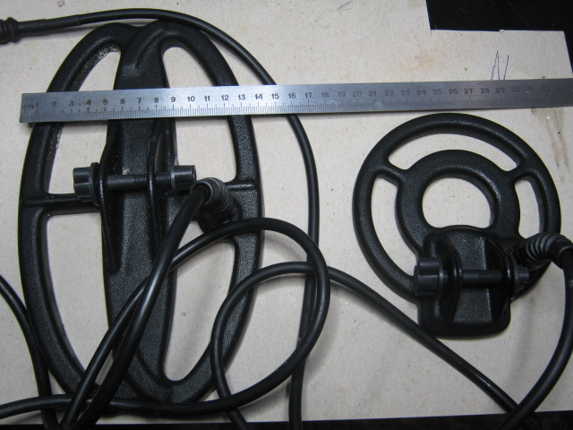

    Щоб "бити" смітники, потрібно мати відповідний датчик.
    Я зробив спеціально для цього концентрик діаметром ТХ 108мм. РХ 50мм.
    На фото, той що зправа.
    Roman_14/88, dominator343 та Остап Ибрагимович подобається це.

    Як себе в такому тесті проявляє себе концентрик?

  25. praktik_1974
    praktik_1974 Stabsgefreiter
    260
    Ось моє відео, як приклад справжнього, жорсткого смітника і як роблю проводки датчиком.
    Цей датчик працює в таких місцях, де інші "курять"...))
