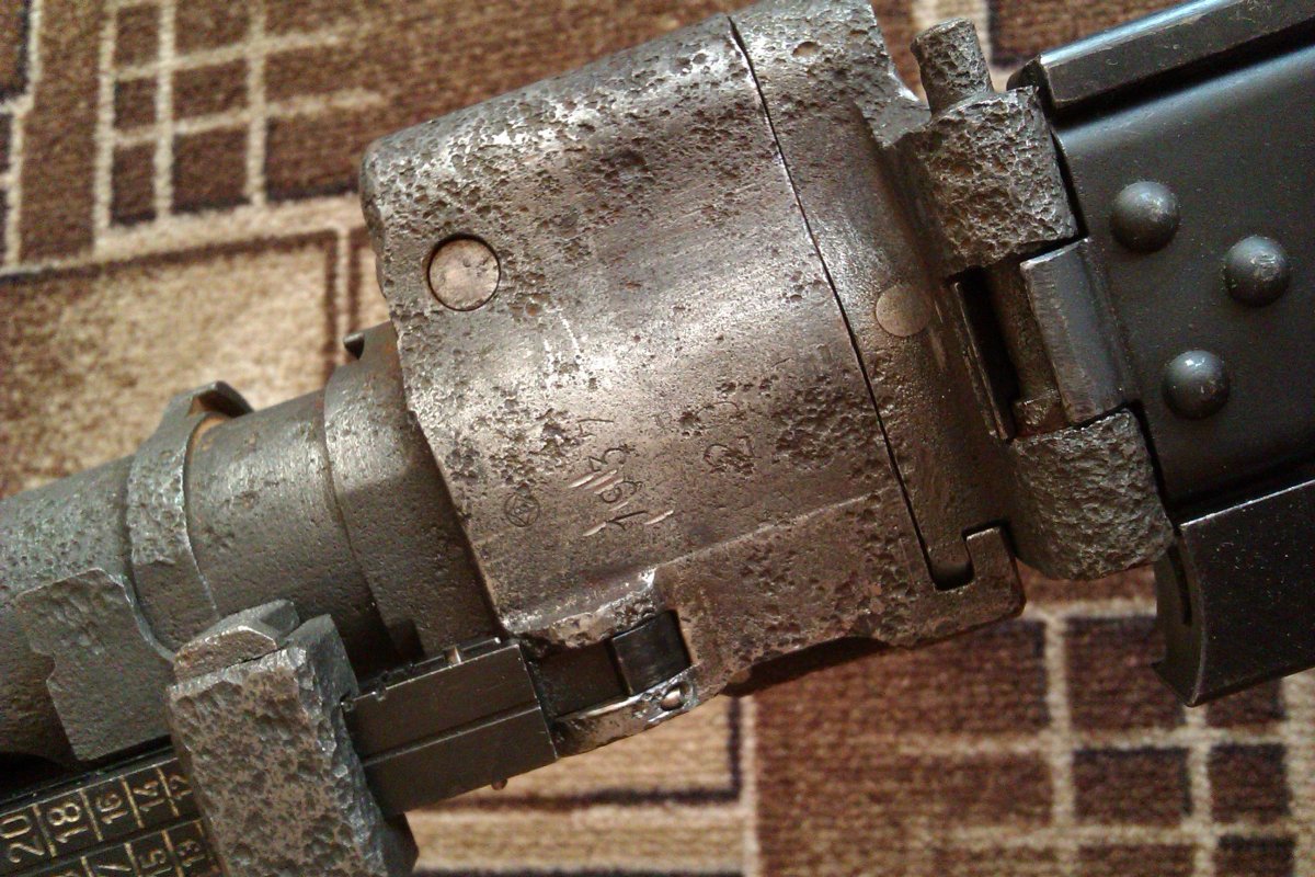

    МГ пока не занимаюсь, все детали замочены в керосине и ждут весны. Практически все основные, недостающие детали приобретены.
    Т.к. полуавтомата нет, думаю все таки шпаклевать раковины на металле, пока остановился на двух вариантах:
    1. Сталенаполненная шпатлевка Loctite Hysol 3471 и
    2. Клен™ 112 - Эпоксидный состав для ремонта стали
    Что достану......, может у кого есть опыт работы с этими составами, и кто подскажет где их можно купить?

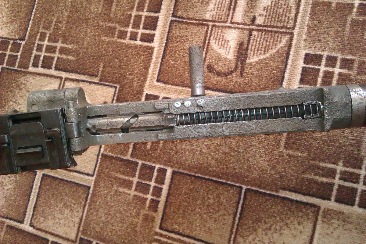

    Вместе с ними, после отпускания спускового крючка, затвор не останавливался в заднем положении до тех пор пока в ленте есть гвозди.
    Сейчас УСМ работает нормально. Для чего эти детальки - своим умом дойти не смог...

    Мое мнение оставить так как есть, если нету опытного сварщика с полуавтоматом ,потому что шпаклевка это не для таких вещей.
    Оно никуда не денется за шпаклевать всегда успеете.

    завривать каверны - это такой гемор! а хорошая шпатлевка + краска калашовская - и будет отличный макет!!

    у вас опыт работ имеется по реставрации стрелкового оружия?
    Мое мнение если делать то делать только сваркой и потом воронить, или не делать вобще оставить с раковинами.
    Мне пока приходилось реставрировать только 98к и ВМ, но с этим пациентом шпаклевка не уместна, многие со мной согласятся.

    Есть мг-арь - макет, не схп! смысл мне с ним бодаться? заваривать?! зачем?! если все каверны на нем варить - проще складской взять! а тут замазал. покрасил и радуйся!

    ну это же не мосинка, которую пластилином облепил покрасил с баллона и все..да и зачем нужна такая реставрация?
    а в общем пускай владелец делает что хочет, чего то я устал от дискуссии этой)
    Если этот МГ довести до ума при помощи сварки, воронения, то он бы окупил затраты это точно.

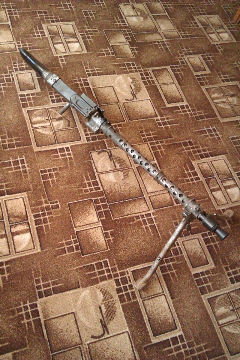

  16. Johann Schneider
    Johann Schneider Leutnant
    1.896
    GETTO

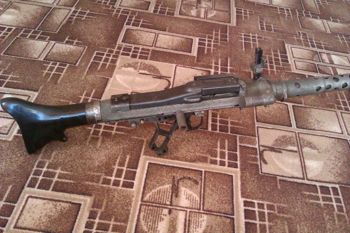

    Долго стоял, собранный, но вид конечно же не то.... Решил делать из него "склад" путем шпаклевки и покраски.....

  17. KOSER
    KOSER Oberfeldwebel
    17
    41
    1.132
    село
    Я бы не спешил его шпатлевать.
    Может сначала попробовать залудить припоем мелкие каверны?
    На рынках продают карандаши для быстрой запайки дыр в металле, может есть смысл попробовать их?
    Давно их видел правда, все нет времени выбратся на рынок и купить.
    Барс-Дима та 663 подобається це.
  18. Гоуст
    Гоуст Stabsfeldwebel
    769
    14. Waffen-Grenadier-Division der SS «Galizien»
    Не робіть цього,залиште в ньому дух єпохи,складським він вже ніколи не стане,а дух єпохи в ньому залишиться.
  19. STORM 04
    STORM 04 Stabsfeldwebel
    20
    1.162
    Да какая шпаклевка, вы что, что это вообще за советы такие...
    У вас отличная вещь и мазать ее шпаклом на мой взгляд это бред полный, тогда лучше замажте ее обратно болотом и отнесите туда от куда ее подняли, пусть кто то другой найдет.
    Не надо портить вещь ни шпаклевкой, ни припоем, ни пластилином ни прочей дурней, вещь отличная выглядит шикарно, сохран бодрый...
    С ув!
    Барс-Дима, 1o4k@, Hawk3 та 6 іншим подобається це.
  20. Johann Schneider
    1.896
    GETTO
    Бесспорно, складским он уже никогда не будет, но придать ему былой вид стоит, дух эпохи думаю от этого не пострадает.... он у меня еще и "заговорит" после стольких лет ;)
    Закапывать его обратно не собираюсь, тем более, что я его купил )))
  21. 663
    663 ✠ Moderator
    17
    7.598
    Україна.
    Я б такой МГ не портил шпаклей. Плохая затея.
    Барс-Дима, Bogdanternopol, kubikrubik2222 та 5 іншим подобається це.
  22. STORM 04
    20
    1.162
    Ну вот если он у вас и заговорит то все это шпакло после беседы по отлетает, простите но шпатлевка это не реставрация тем более для говорящего МГ)))...
    Лично мое мнение.
    С ув!
    Барс-Дима, RIHARD 77, 1o4k@ та ще 1-му подобається це.
  23. Johann Schneider
    1.896
    GETTO
    Все двигающееся и трущееся естественно будет не тронуто.... я о внешнем виде, так чему отваливаться? У Вас есть опыт реставрации макетов оружия? Если есть, давайте по существу....., кому то нравится копаное железо, кому то нравится складское. Мне, например, вид копанины даже в таком сохране, не нравится, да и возможности проведения объемных сварочных работ с последующим воронением я не имею.
  24. 663
    663 ✠ Moderator
    17
    7.598
    Україна.
    Хозяин барин.
    Bogdanternopol, Vasia., 1o4k@ та 2 іншим подобається це.
  25. STORM 04
    20
    1.162
    Опыт в реставрации у меня есть, но я шпакло не использую, так как на мой взгляд это не реставрация, пользуюсь сваркой и дремелем, но тема не моя что б умничать, и хвастаться результатами, до склада нечего не выводил делал что то типа чердака,убирал самые печальные места, просто хотел дать вам совет. Кстати если вам нравится исключительно складское то покупайте не копанину а склад так как склад с копа вы ни как не сделаете не сваркой не пластилином. Ну и как было сказано выше ,дело ваше, просто представьте взяли вы ваш МГарь и пошли с друзьями из него ,,погавкать,, так сказать, зацепили его где-то ,а от него шпакло отпадает, и опять подшпаклевать и покрасить... Вообщем не знаю, я не великий мастер в реставрации шпаклом, так как реставрац. это не считаю, но с удовольствием гляну что выйдет у вас, удачи.
    С ув!
    Барс-Дима, RIHARD 77, 663 та ще 1-му подобається це.
  26. 1o4k@
    1o4k@ Oberfeldwebel
    891
    Der Schwarzwald
    Купили бы склад, делов-то...:cool:
    Так, может, ну её на фиг, реставрацию эту?
    Правильно люди говорят, шпакло от вибрации поотлетает на фиг. Только вот сдается мне, что не будет ваш подопытный разговоры разговаривать. Чтобы добиться толку, совершенно другой подход к делу требуется...
    Ну тут, конечно, не переубедишь. Ну что ж, помашем вслед уходящему в небытие раритету, а ведь их в таком сохране уже совсем немного осталось...
    Барс-Дима та Amadeus подобається це.
