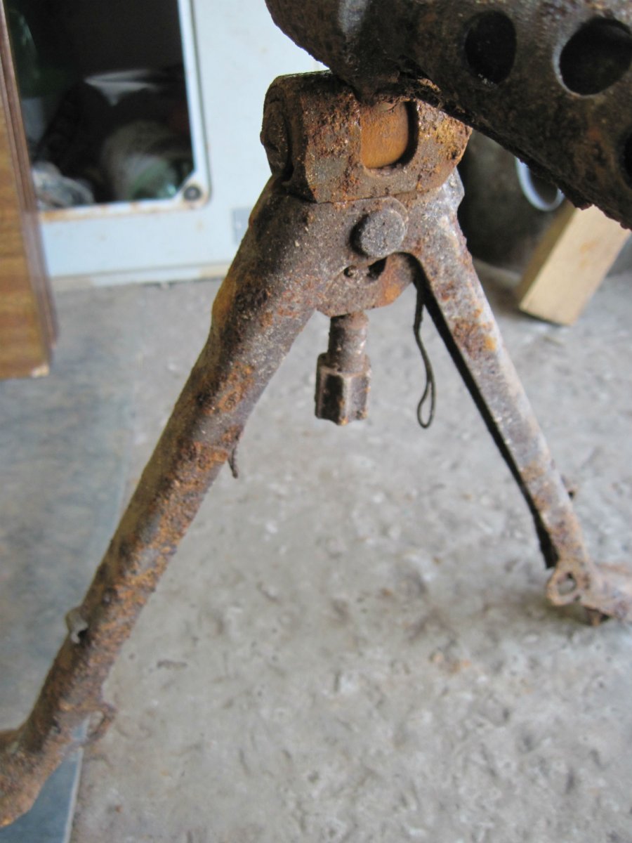

    Приветствую камрады и товарищи!
    Помогите советом, как полностью разобрать данный механизм сошек к МГ-34 (ноги уже снял)

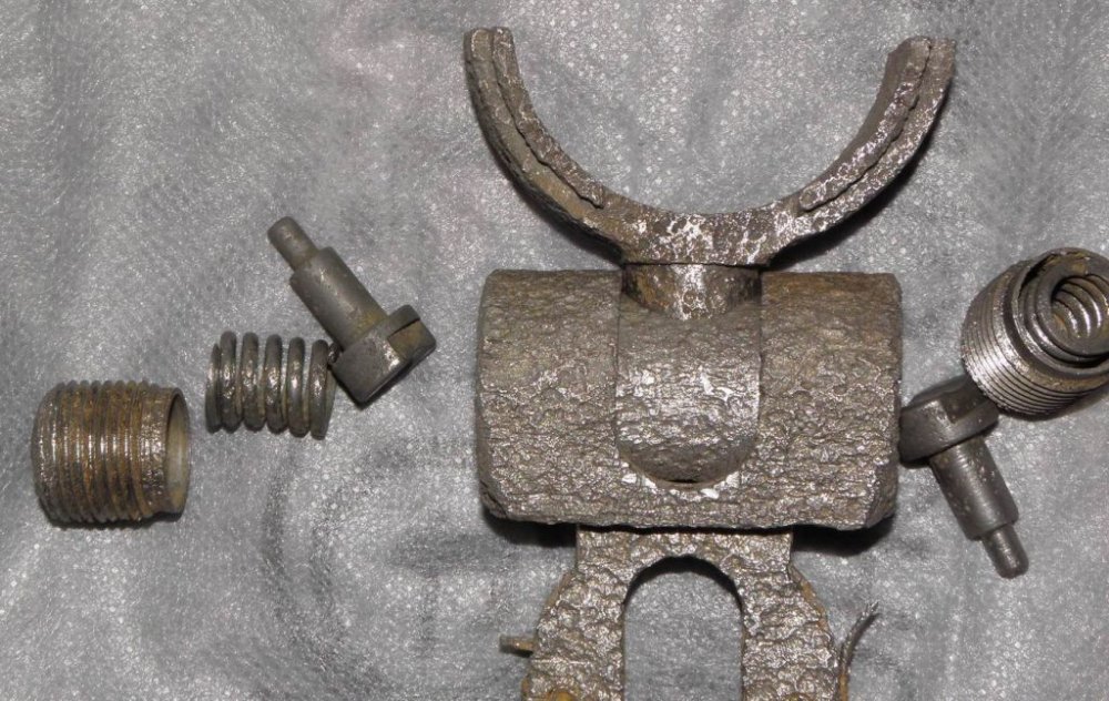

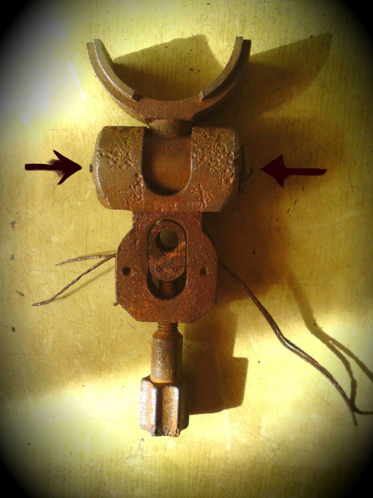

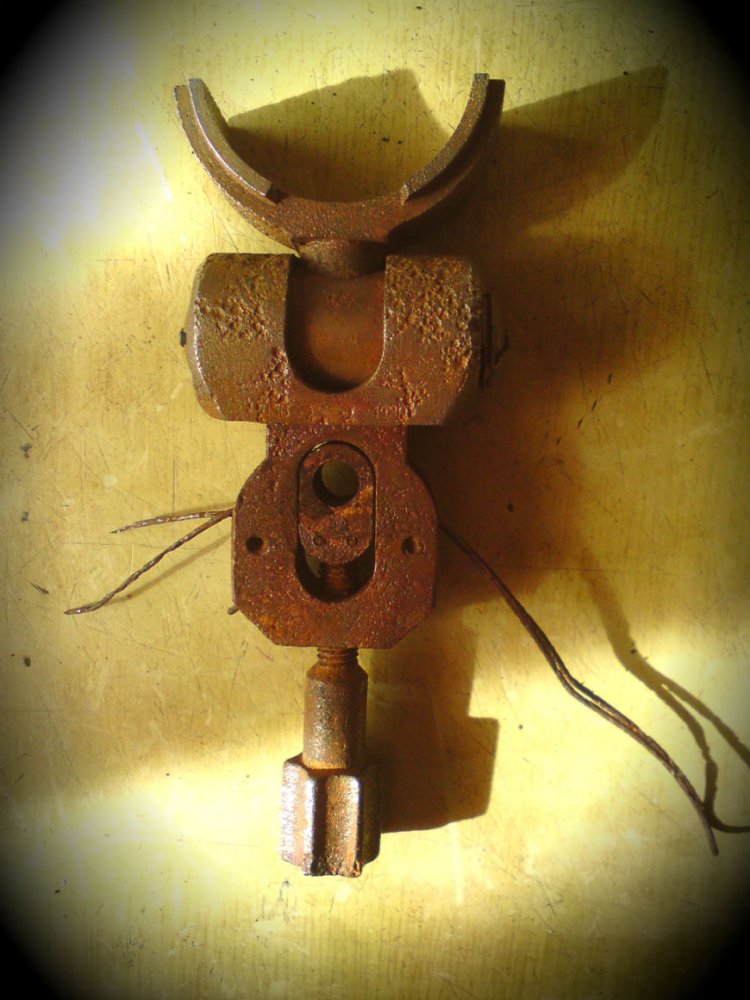

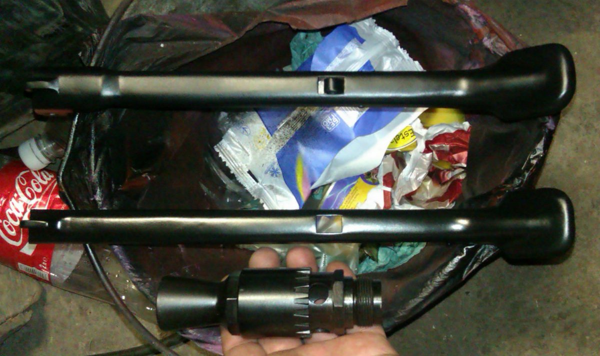

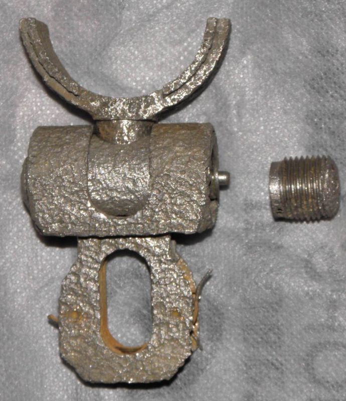

    Итак - вот фото механизма сошек.. был монолит.. разбирал -так - прогрел до красна в камине 3 раза и в воду.. затем все прекрасно разобралось...
    комрад - у меня крутилка для раздвигания сошек не штифтована - просто закручена.. тебя вижу ее держат в штифта!
    вопрос пока открытый.. как зановоделить пружины... кто-то когда-то говорил что в зеркалах заднего вида таврии похожие пружины...
    663, mushichok, Luftshtutz та ще 1-му подобається це.

    Спасибо Сергей! :beer: Толково показано!
    У меня еще штифт стоит через все детали, у тебя был? Чет не вижу его..... Навеняка выбивать нужно?

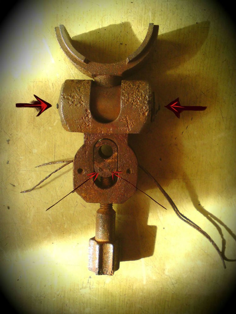

  9. CFC
    CFC Stabsfeldwebel Клуб взаимопомощи
    4.614
    Feo-city

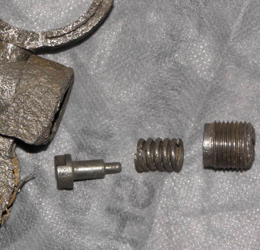

    Игорь - это не штифт! это направляющие
    хотя слышал были варианты и со сквозным штифтом.. но уверен это не он! они поддерживаются пружиной.. после разоработки - они должны утапливаться внутрь.. чтобы можно было отверткой открутить.. хотя у меня сами гайки торчали.. и я откручивал ключем..
    663 та mushichok подобається це.
  10. Johann Schneider
    Johann Schneider Leutnant
    1.896
    GETTO
    Я так понимаю нужно:
    1. Открутить регулировочный болт (что внизу, длинный)
    2. Направляющая штифта сошек должна выпасть (у тебя ее не было?)
    3. Двусторонние направляющие под действием отвертки должны утопиться вовнутрь, после чего и выкручиваем их, так я понял?
  11. CFC
    4.614
    Feo-city
    направляющая есть! я забыл ее сфоткать!
    остальное все так!
    Игорь ту гайку что справа можно ключом захватить и выкрутить!

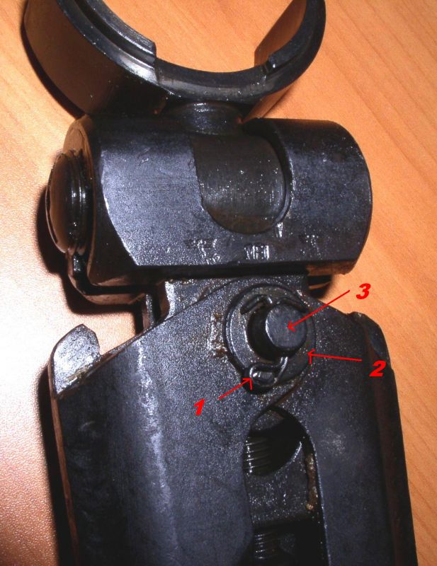

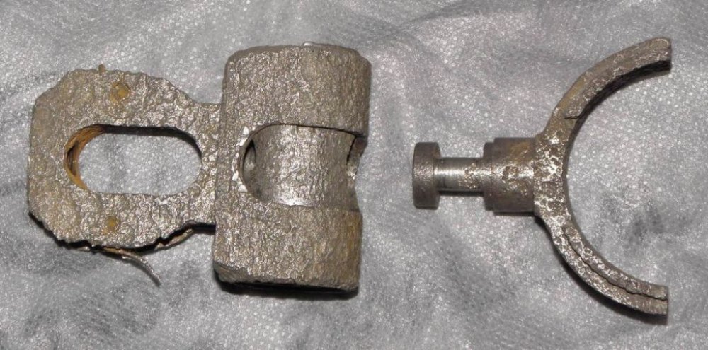

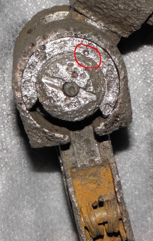

    Когда тем же был озадачен. Перепост с литовского форума (не мой):
    Шаг первый: (картинка 1 и т.д. пошагово)
    - удаляем шплинт 1
    - удаляем шайбу2
    - выбиваем стержень 3
    - отнимаем лапки.

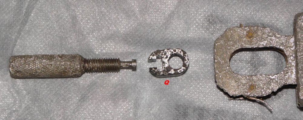

    Шаг второй:
    - Ослабляем винт ( если он находится в крайнем зажатом положении)
    - Выталкиваем\выбиваем деталь Q
    Шаг третий:
    - выбивам оси держащие пружинки лапок
    - снимаем пружинки
    Важно Оси выбиваются только в одну сторону. Они ступенчатой формы. Выбивать следует с той стороны с которой они расклёпаны.

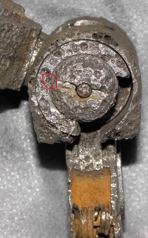

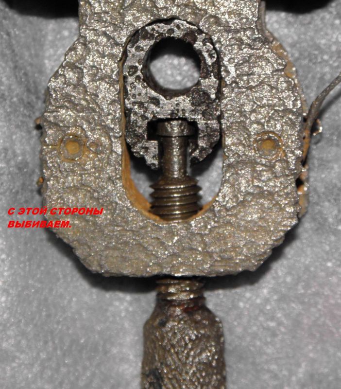

    Шаг четвертый:
    • оцениваем глубину кернения (стопорящего против самопроизвольного откручивания) и решаем -- или высверливать или пробки откручивать напрямую.

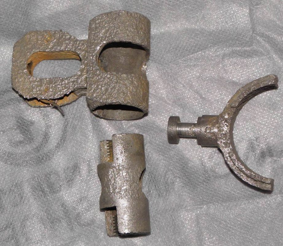

    Шаг пятый:
    • Выкручиваем пробки ( против часовой стрелки)
      - Вынимаем стопора с пружинами.
      Подсказка: Если не получается открутить одну пробку, то лапу крепежа к пулемёту можно повернуть на 90 градусов. Затем изнутри отжать стопор ( который с той стороны где неоткручивается пробка) и снять лапу крепежа. Затем вынуть втулку с пробкой. Удобнее доступ будет.
    Шаг шестой:
    - Вытаскиваем лапу крепежа
    - Вытаскиваем втулку

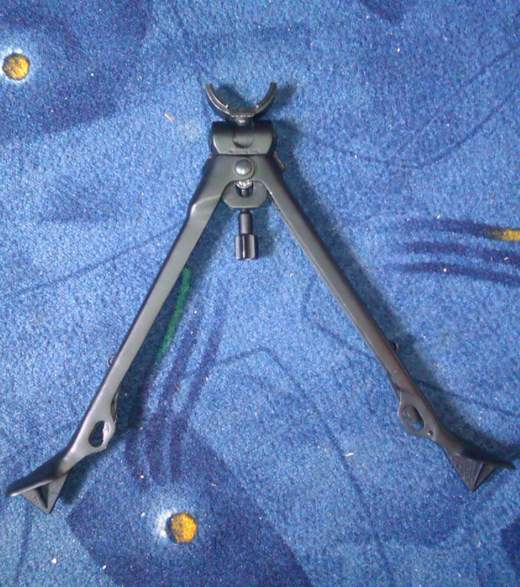

  16. Johann Schneider
    1.896
    GETTO

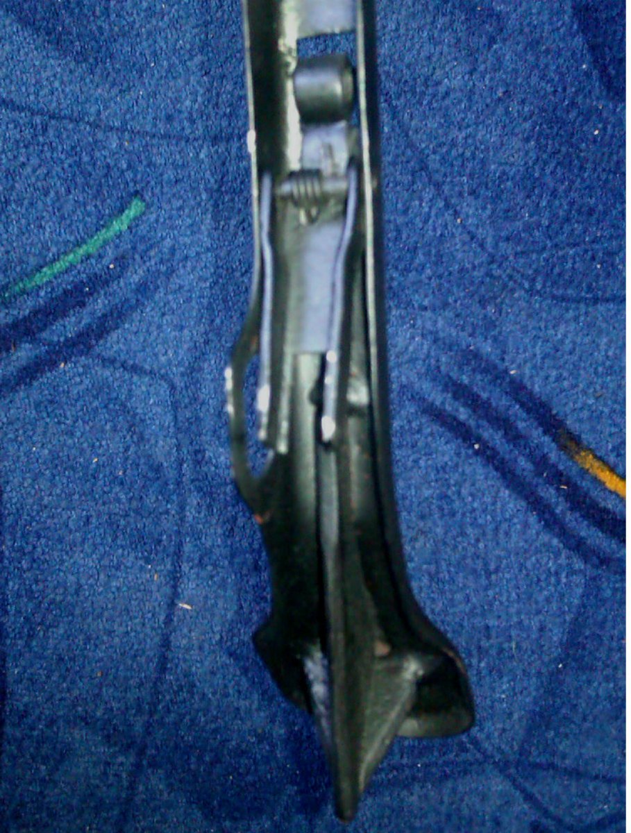

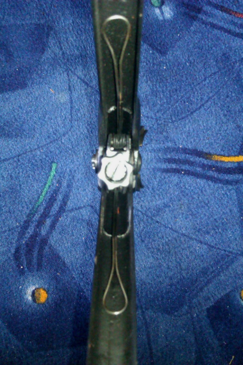

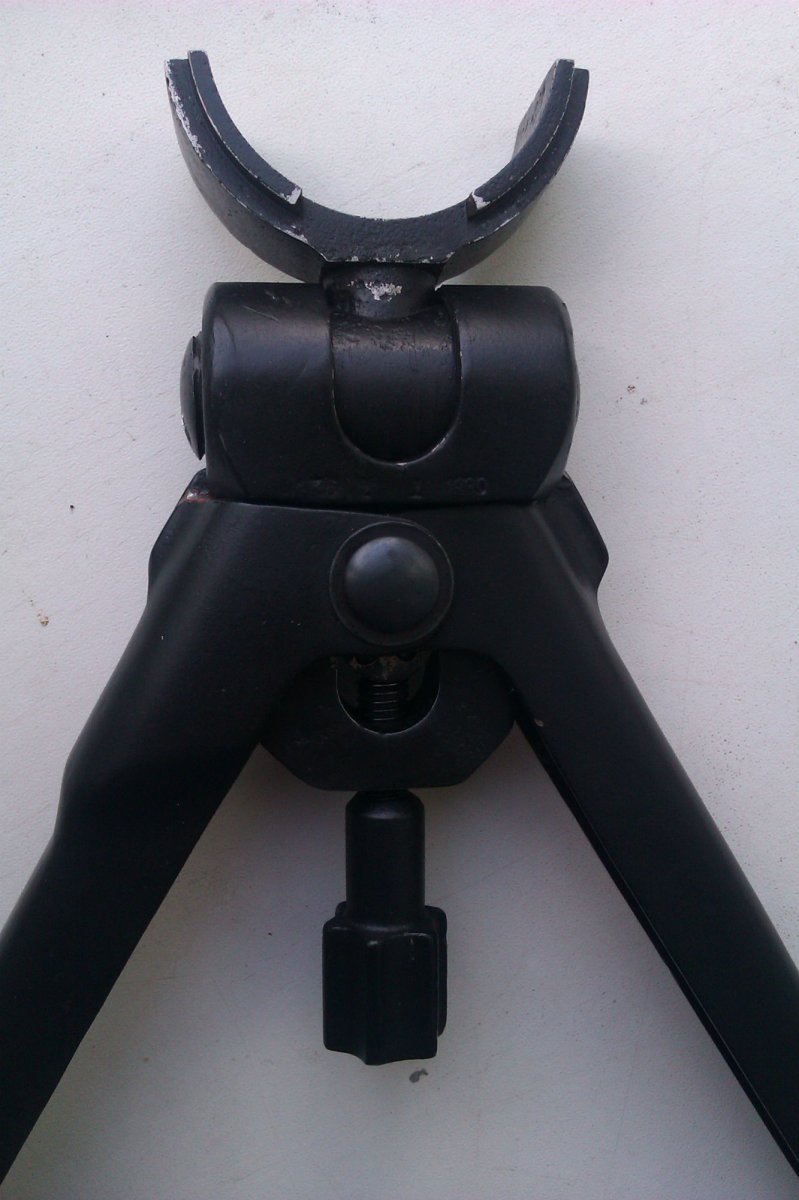

    Вот что получилось.... Спасибо всем участвовавшим в теме, отдельное спасибо камраду fideleos за пружинки :beer:
    fideleos, Alex1923, Andreas Lüth та 2 іншим подобається це.

    Красиво получилось. Даже очень. Вы шпаклевали сошки или просто шлифанули ?. Интересует как убрали раковинки.
  18. Johann Schneider
    1.896
    GETTO
    В работе использовал: Клен™ 112 (Эпоксидный состав для ремонта стали), "POXIPOL" (для восстановления прогнивших фрагментов по краям сошек), финишная автомобильная шпаклевка, грунтовка, матовая черная краска, бесцветный матовый лак. Некоторые мелкие детали шлифованы и переворонены.
    По окончании работы протер оружейным маслом, все (на 3 фото сравнил ножки со складским пламегасом).
    Останнє редагування: 16 лип 2015
    fideleos, RIHARD 77, Vlad_ та 3 іншим подобається це.
  19. 663
    663 ✠ Moderator
    17
    7.598
    Україна.
    Поксипол тоже использую для железа. Хороший материал для работы. Я ещё добавляю чуть краски того цвета под который будет деталь. Качество не падает, при царапинах очень удобно. Повторюсь. Сделали отлично.
    RIHARD 77 та Johann Schneider подобається це.
