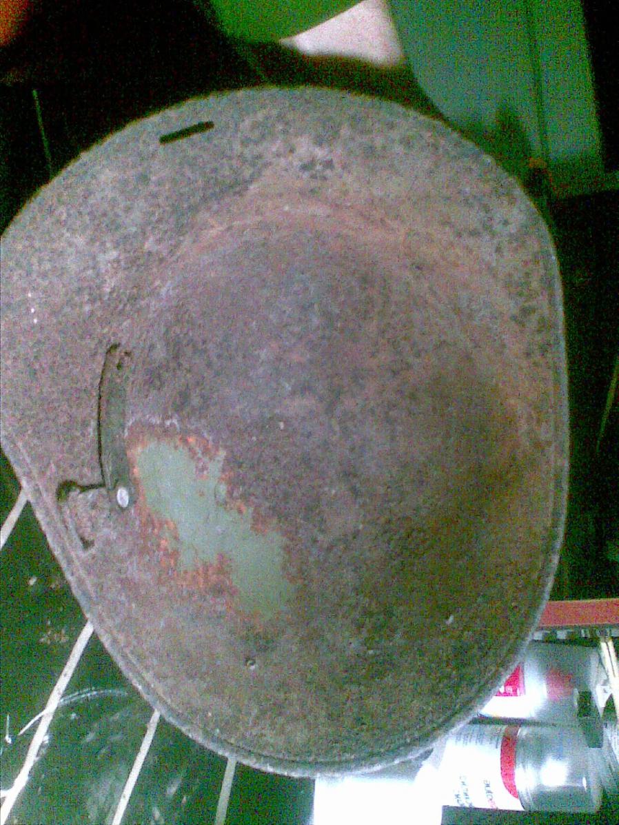

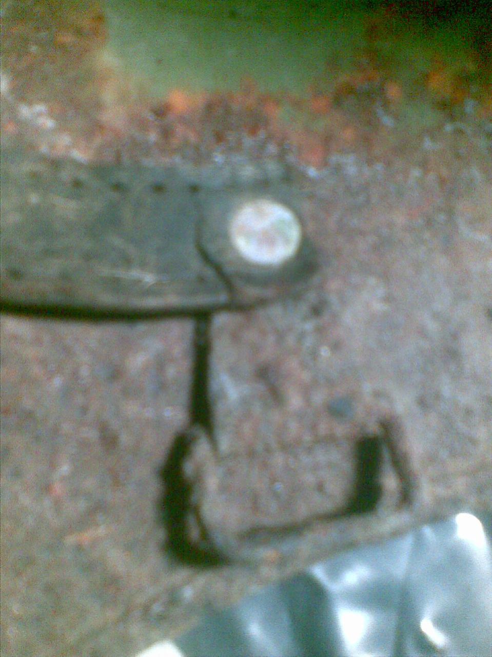

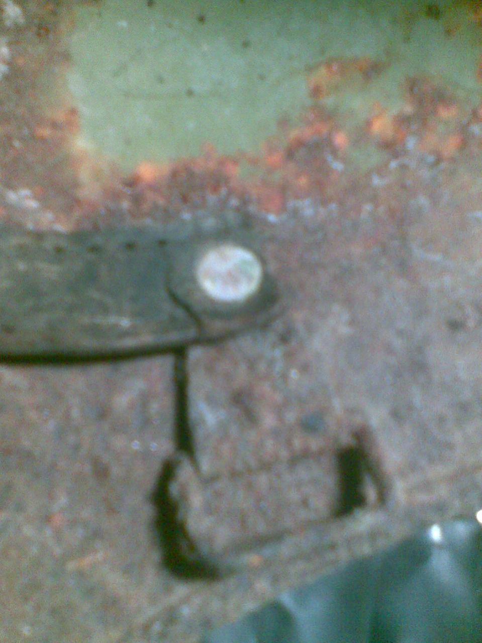

    прошу прощение за качество это с мобилки.
    Про какую заклёпку говорил думаю поймёте))

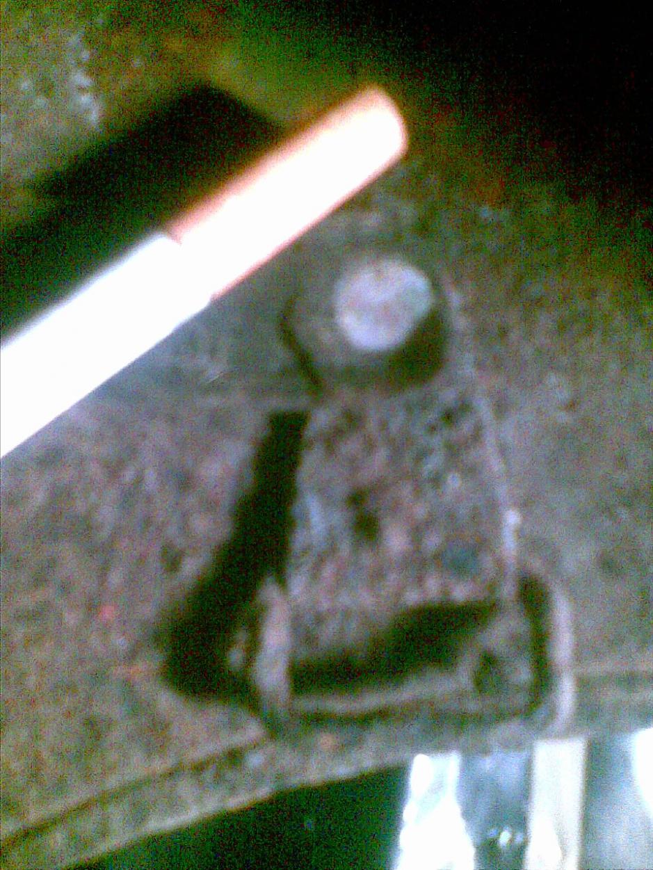

  15. zon
    zon Gefreiter
    186
    Новая информация по заклёпке..
    Сначало ставилась заклёпка металическая крепила(развальцовывалась) проушену для ремешкапотом в отверстие этой заклёпки ставилась медная заклёпка диаметр шляпки 7мм для крепления кожи

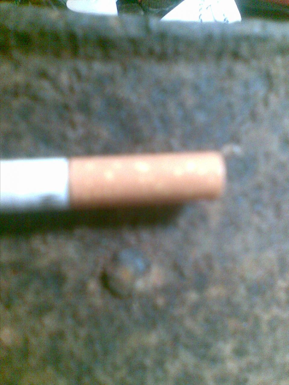

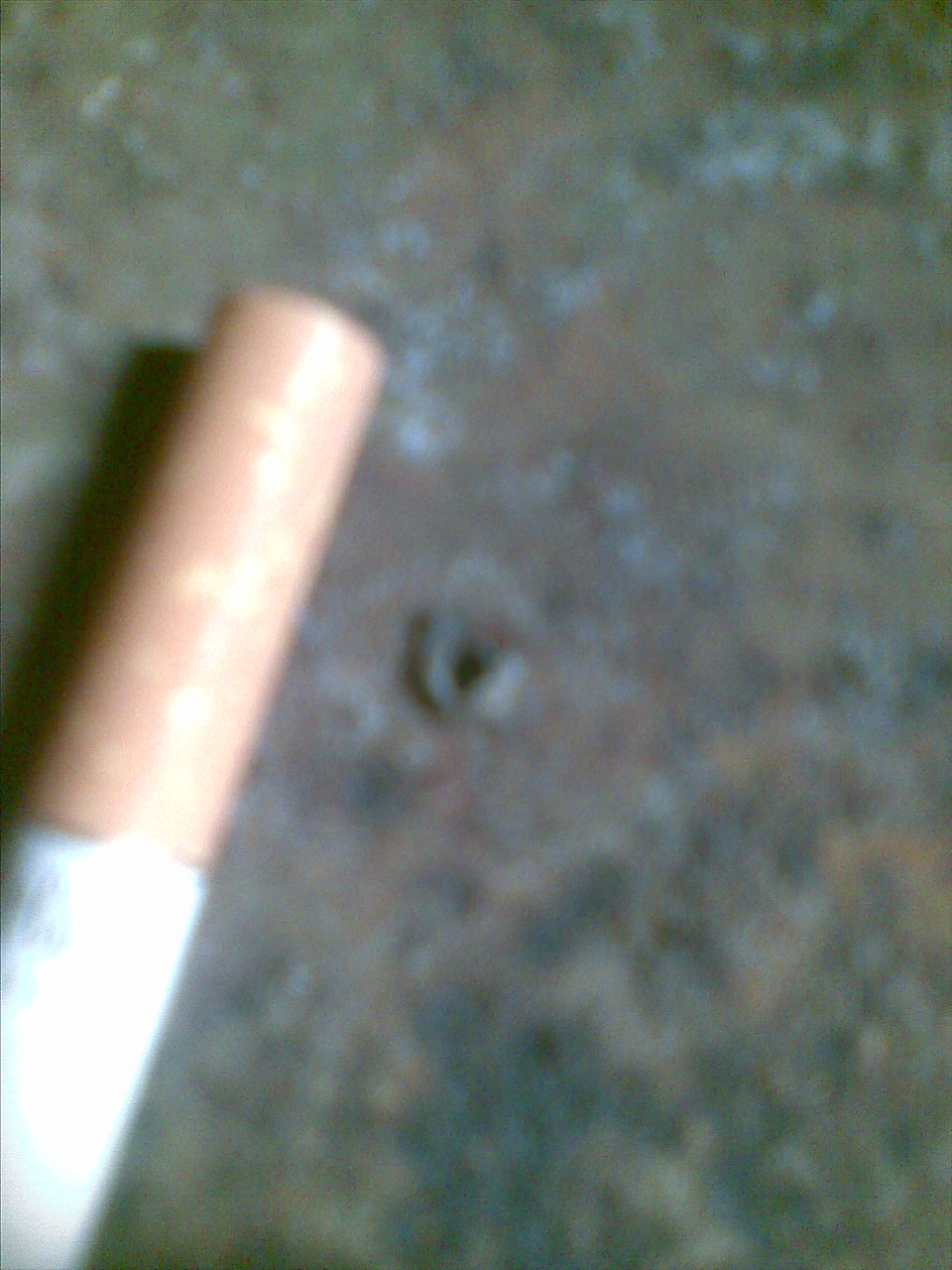

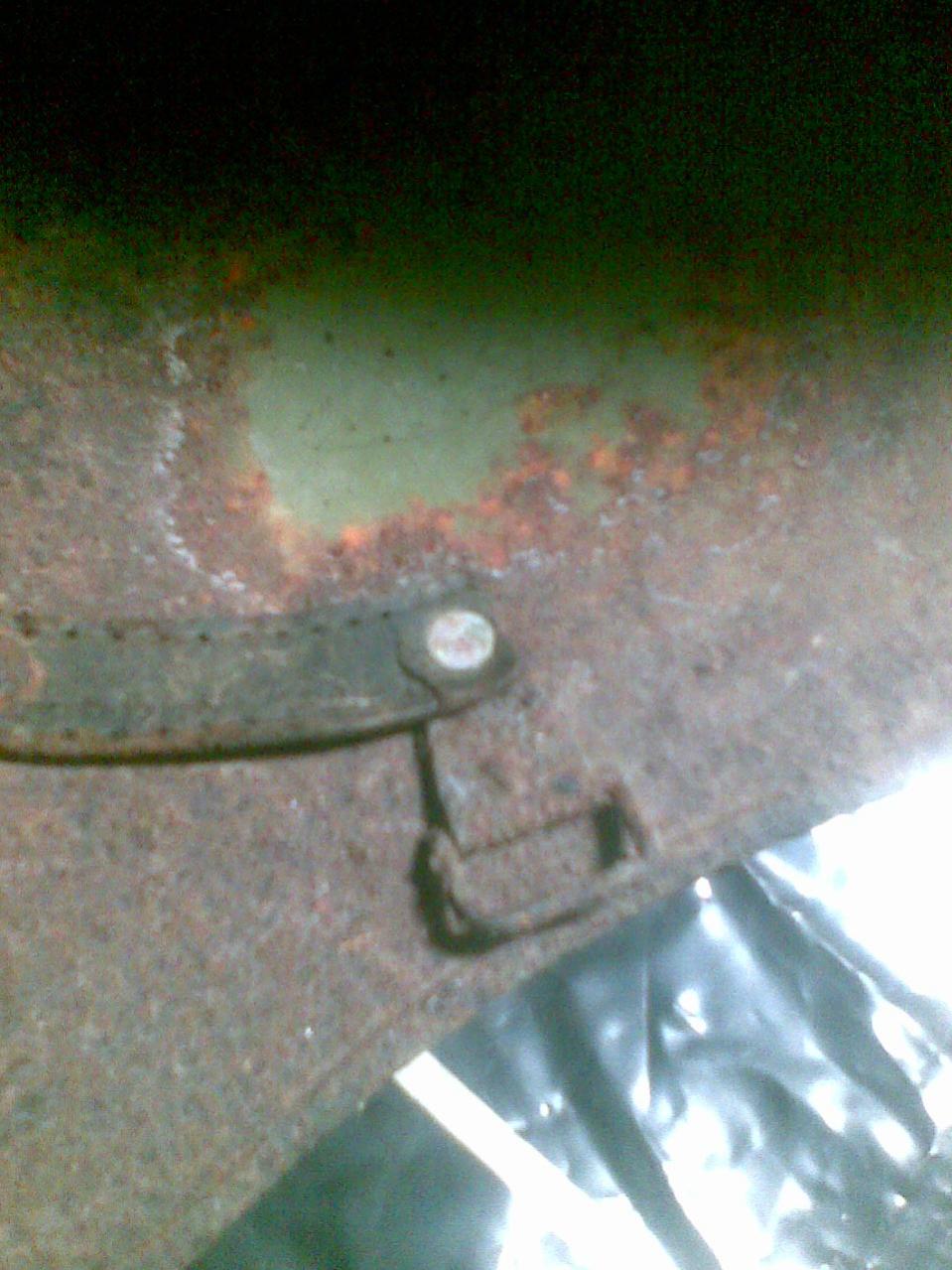

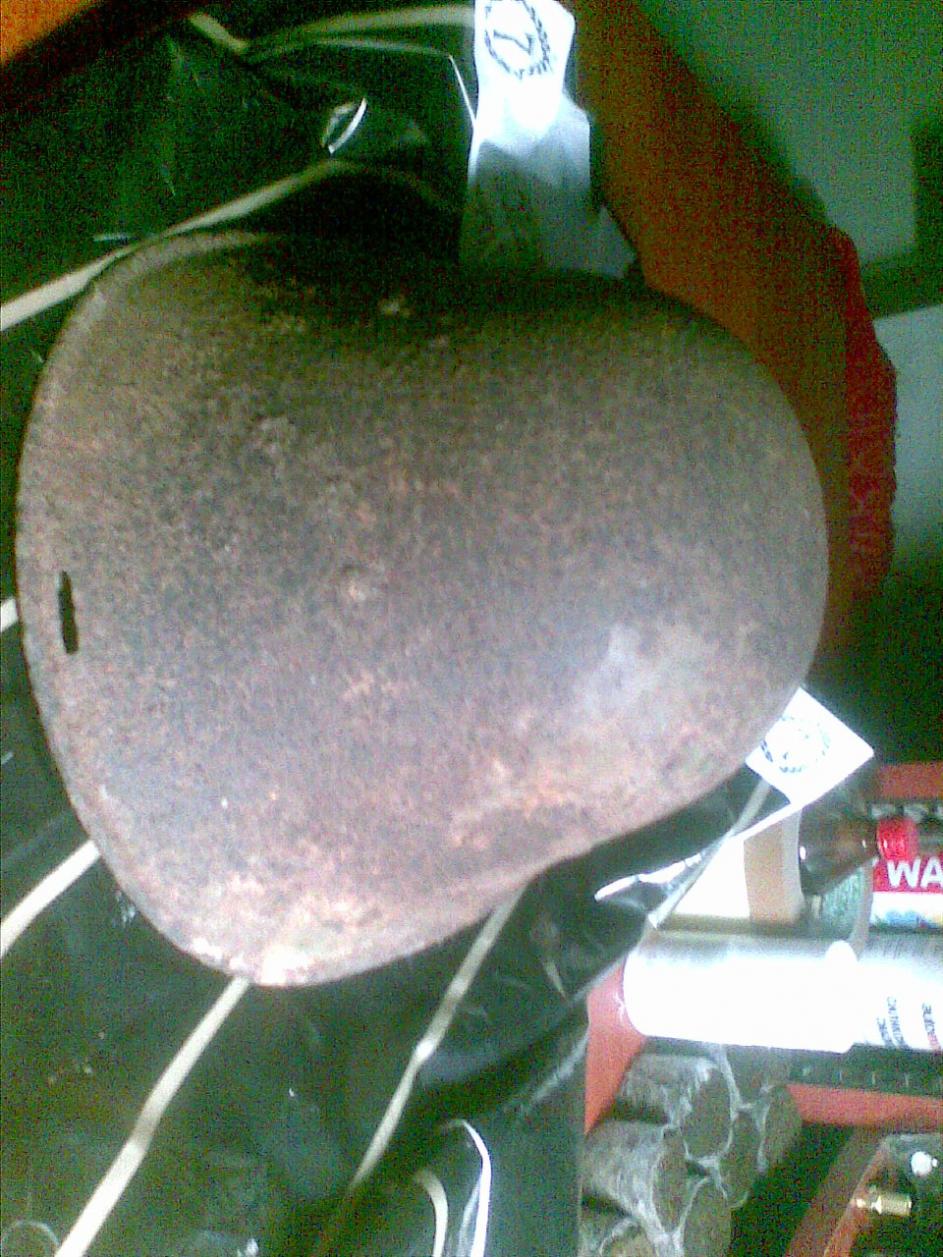

  18. zon
    zon Gefreiter
    186
    НЕТ!!!
    Вы частично правы..

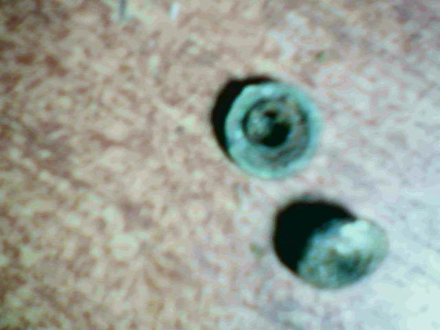

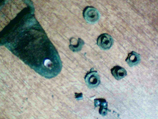

    Как я и говорил она двух компонентная покрайней мере на (серьги подбородочника)
    Со стороны подшлема медная а с наружи метал. Вот фотки только что расковырял
  19. Рихард
    Рихард Oberstleutnant
    5.270
    Одесса, Украина
    С наружной стороны чего? Шлема? Вы там кучу каких то шайбочек накидали - что это?
  20. Рихард
    5.270
    Одесса, Украина

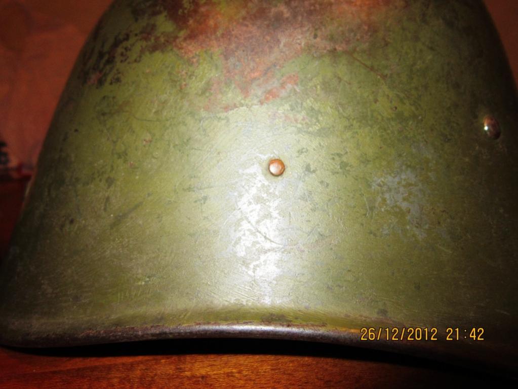

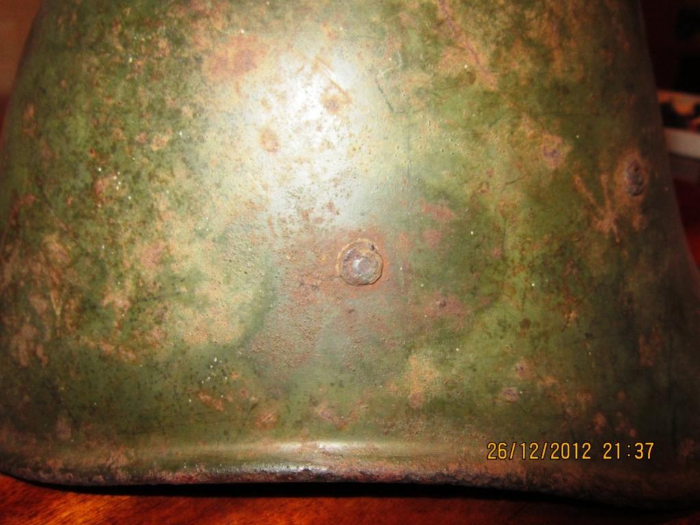

    Теперь моя очередь извиняться - вспомнил что есть экземплярчик, в котором медная наружная часть клепки входит в пустотелую железную (такую же как те остальные что фиксируют кожаный обруч). Однако хочу отметить что это явное исключение из правил - на подавляющем большинстве М 34(39) на наружной пов-сти каски видна просто слегка расклепаная медная клепка серьги подбородочника.

    Да это наружные части металических заклёпок..
    Ещё я связался с человеком который на этом (слона съел) он говорит что все заклёпки по каске ишли двух компонентные (с завода) а эти чисто медные это (окопное творчество) поскольку вне заиодских условиях их почти невозможно сделать...
    И говорит что железо не дружит с цветным металлом (сильно корозирует) когда она пролежала лет 70 в агресивной среде металическая заклёпка с наружи каски сгнивала в прах и оставалось только цвет мет....

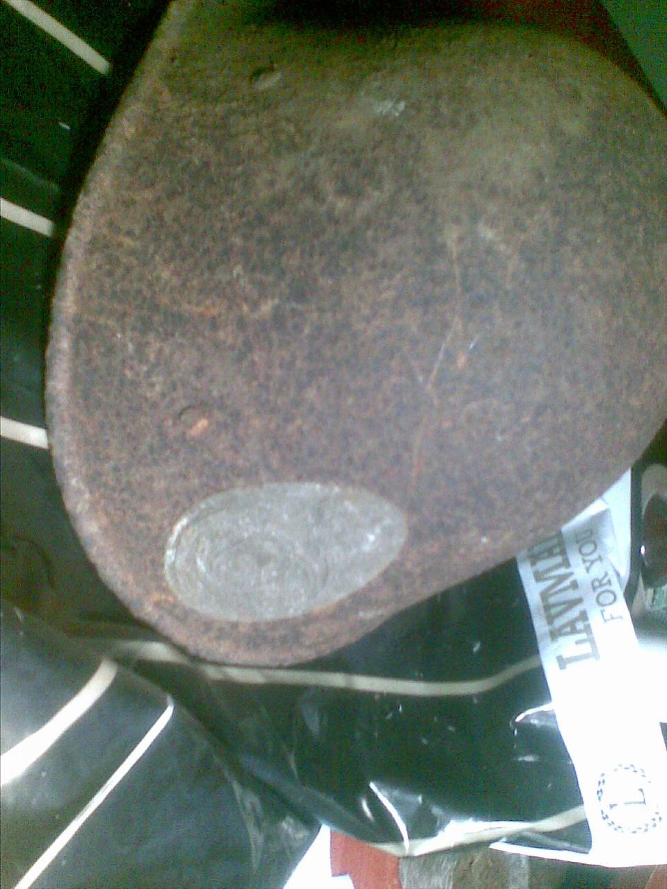

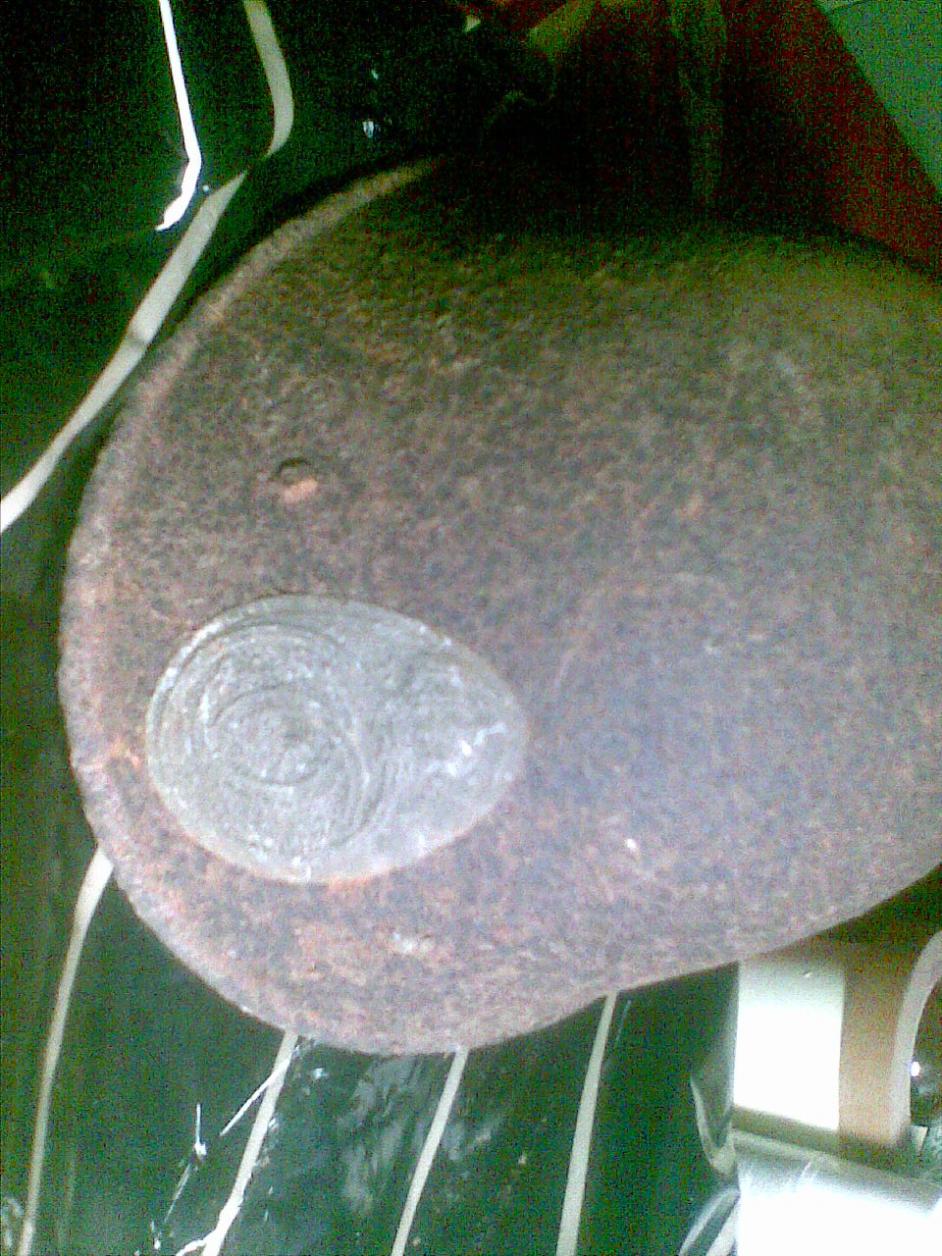

  22. zon
    zon Gefreiter
    186

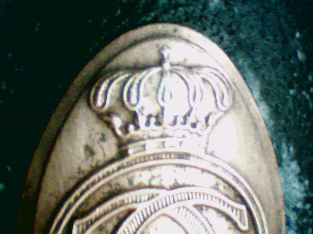

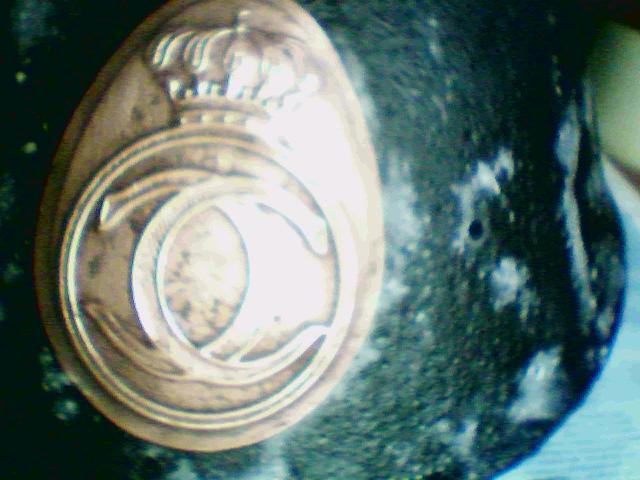

    Да я смотрю у вас на аватаре вроде не такая как у меня кокарда.. или я ошибаюсь?
    скидую фото.

  24. Рихард
    5.270
    Одесса, Украина
    Я конечно может на румынских касках "слона не съел", но насколько знаю - медные заклепки для крепления серьги подбородочного ремня на румынских/голландских шлемах всегда были медные с завода (простите что было "окопным творчеством" из вашего сообщения я так и не понял:eek:). Кокарда на моей аватаре, по идее такая же как на вашем касоне - разновидностей я не знаю...
