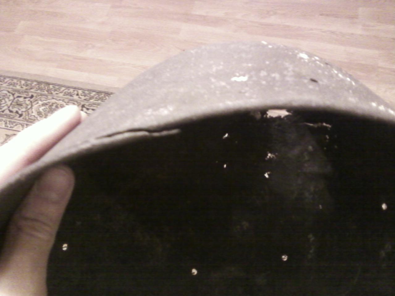

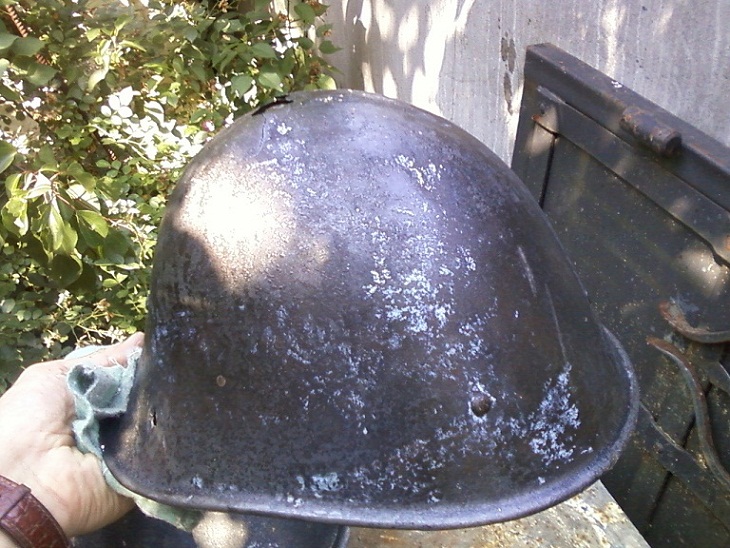

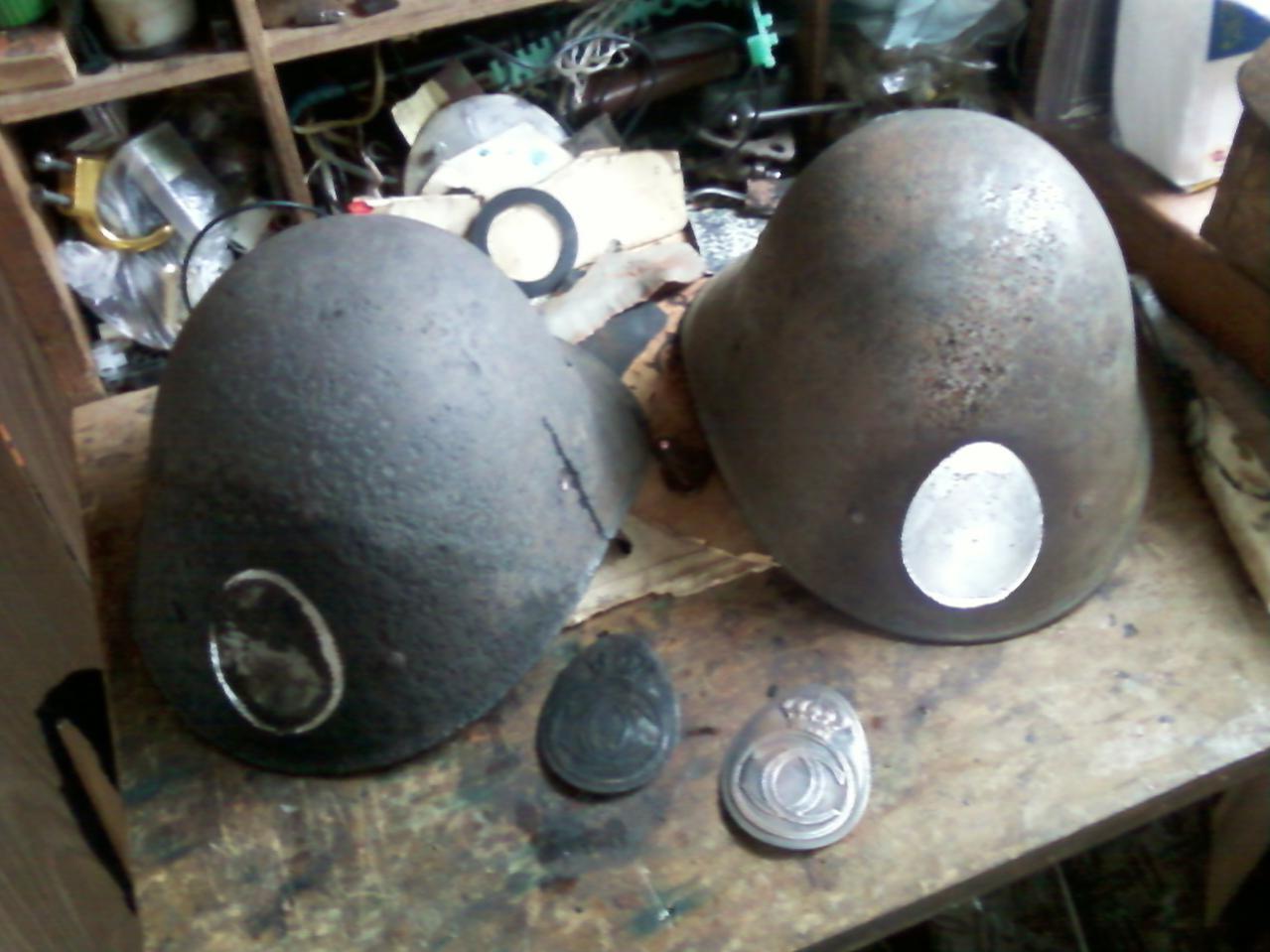

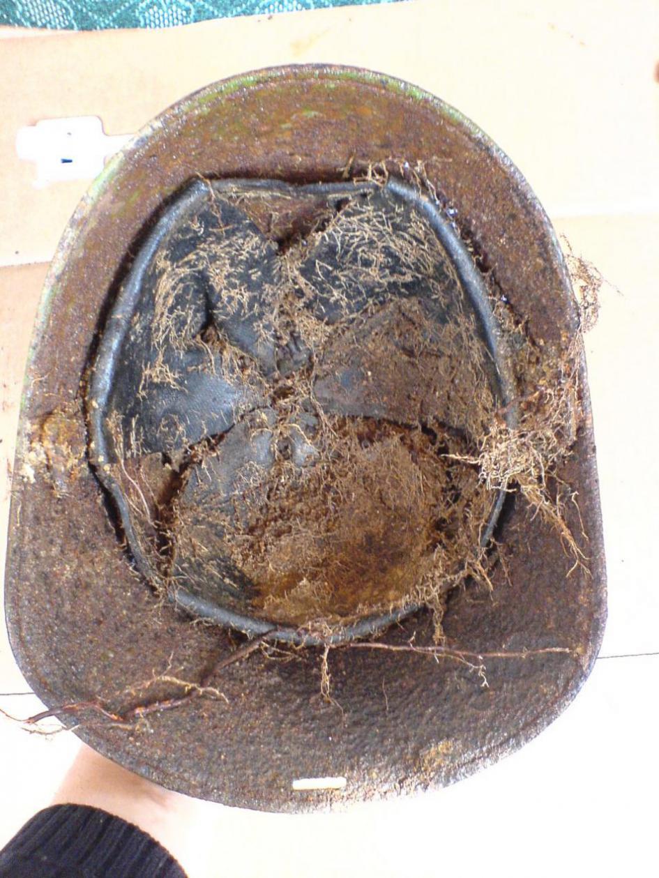

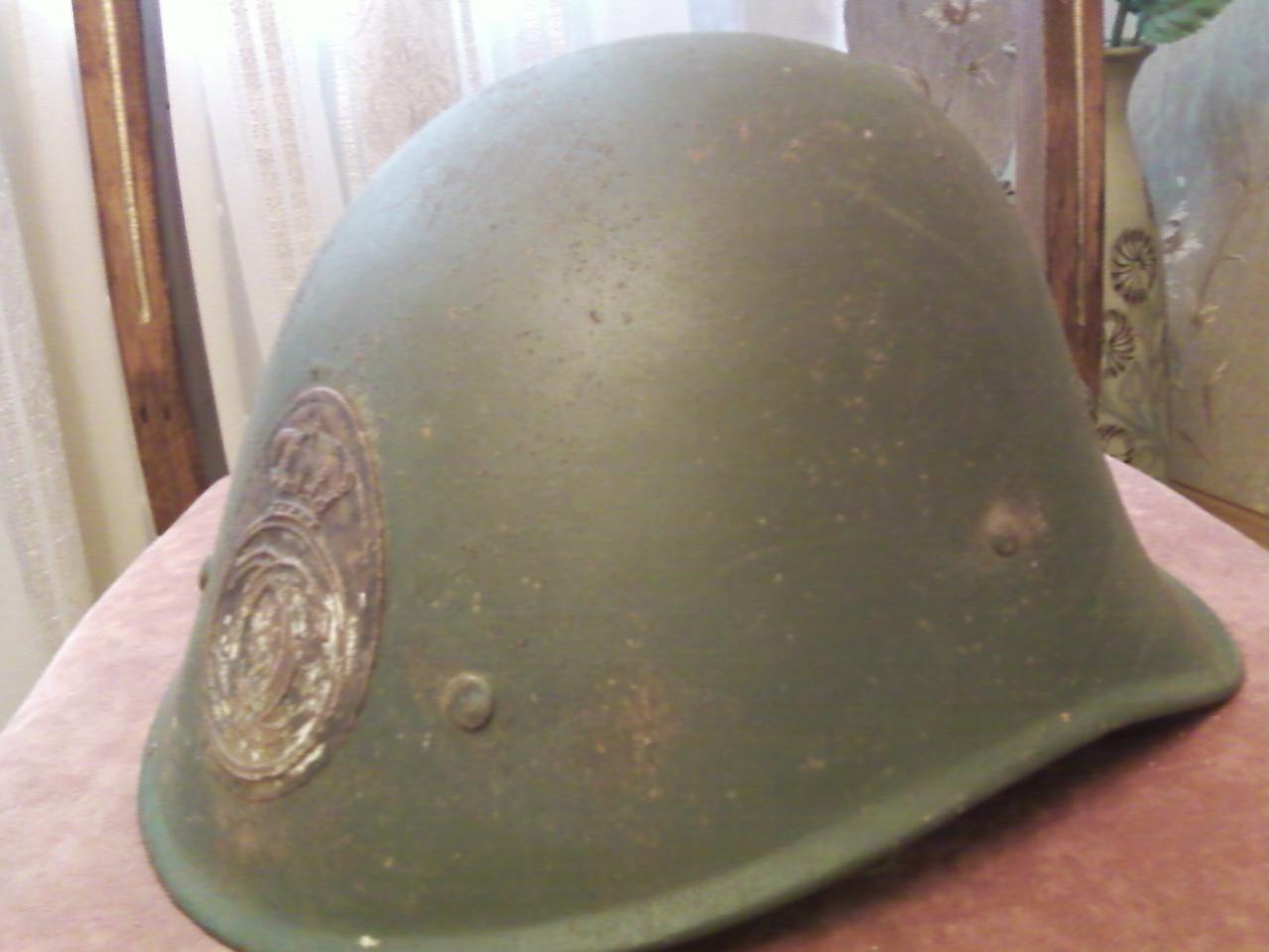

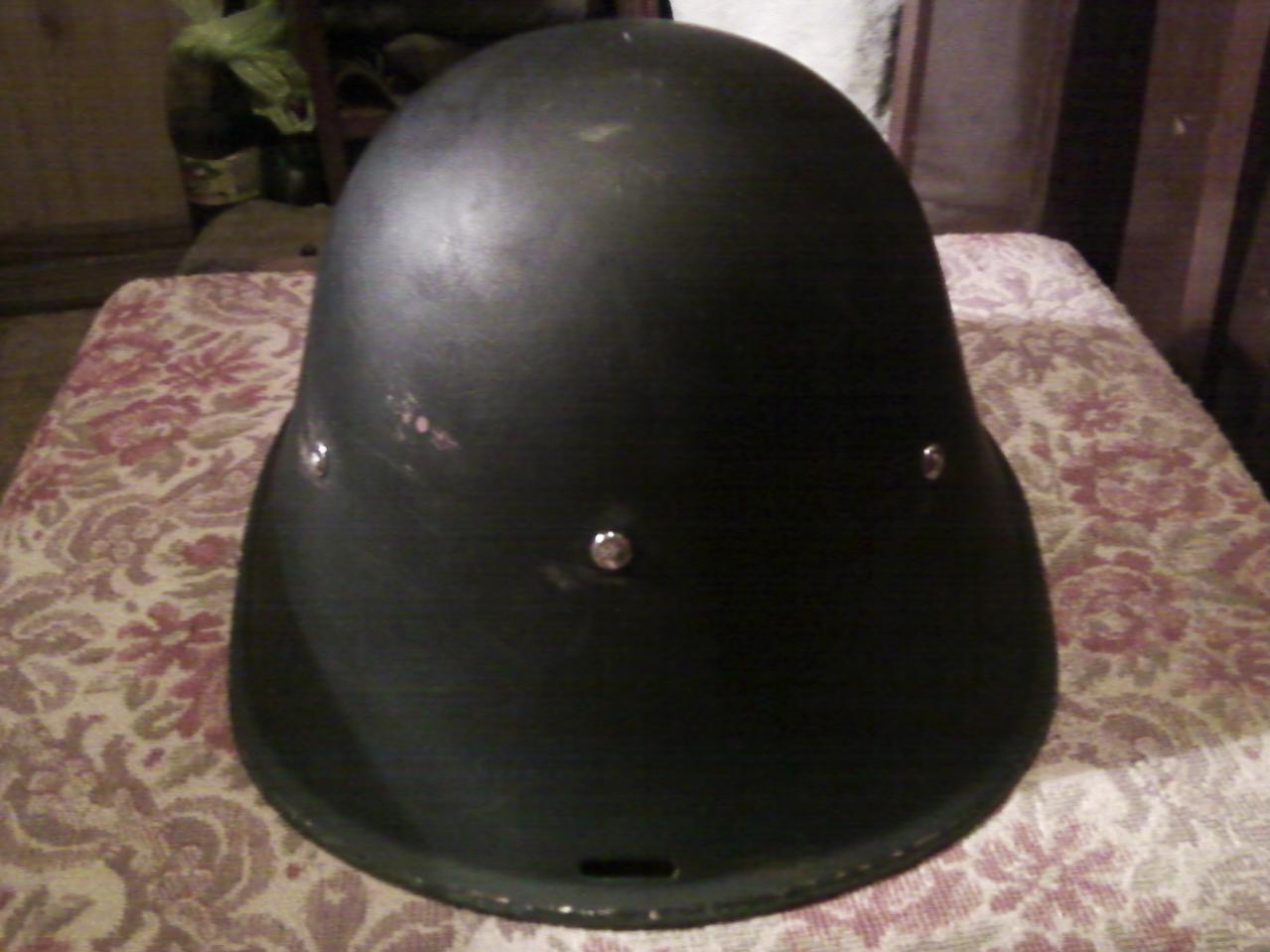

    попали ко мне в руки несколько румынчиков

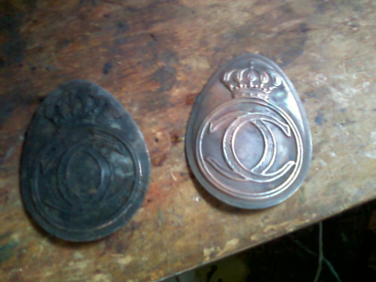

    фото до электролиза всех не делал, сорри, но вот фото после электролиза

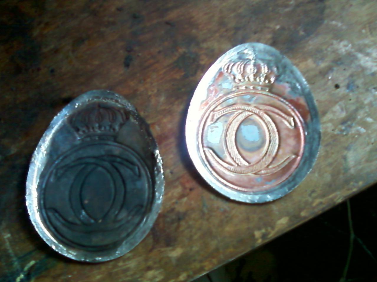

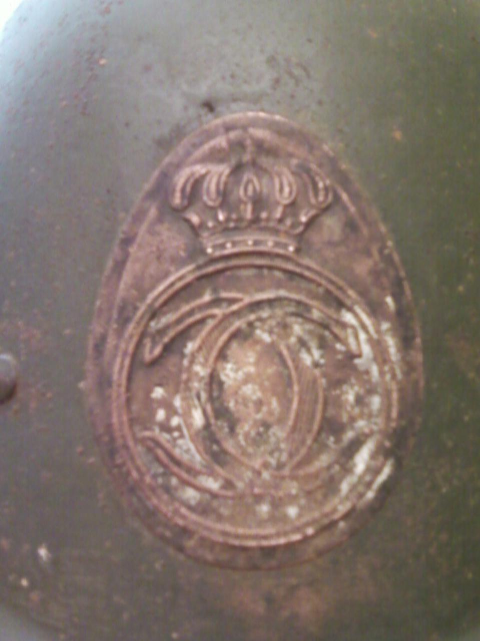

    кокарды отпаял
    одна конечно очень бодренькая, ну а вторая так себе середнячок, ну а у третьей придется электролиз повторить, т к электрод съелся и нутро не очень очистилось.....

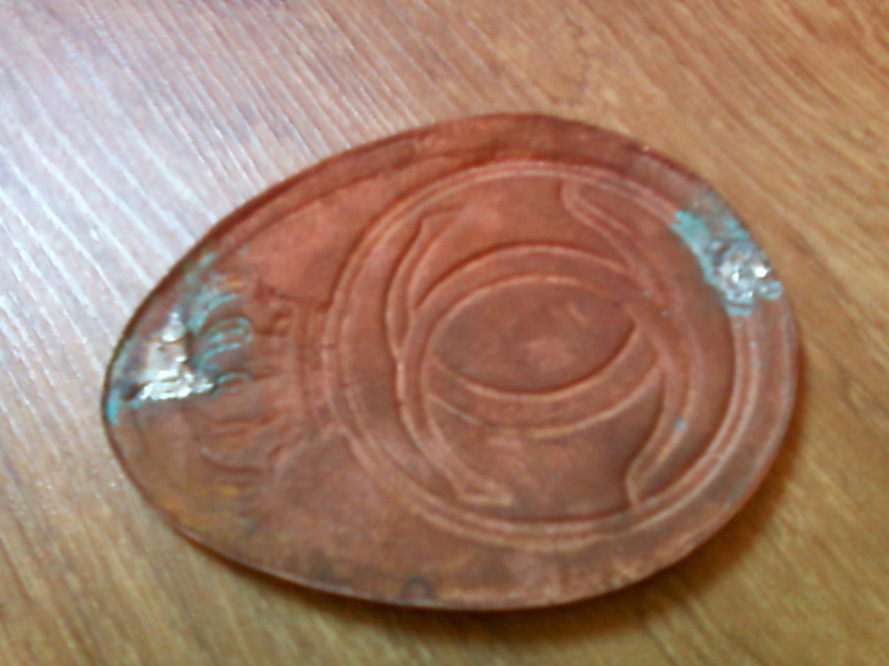

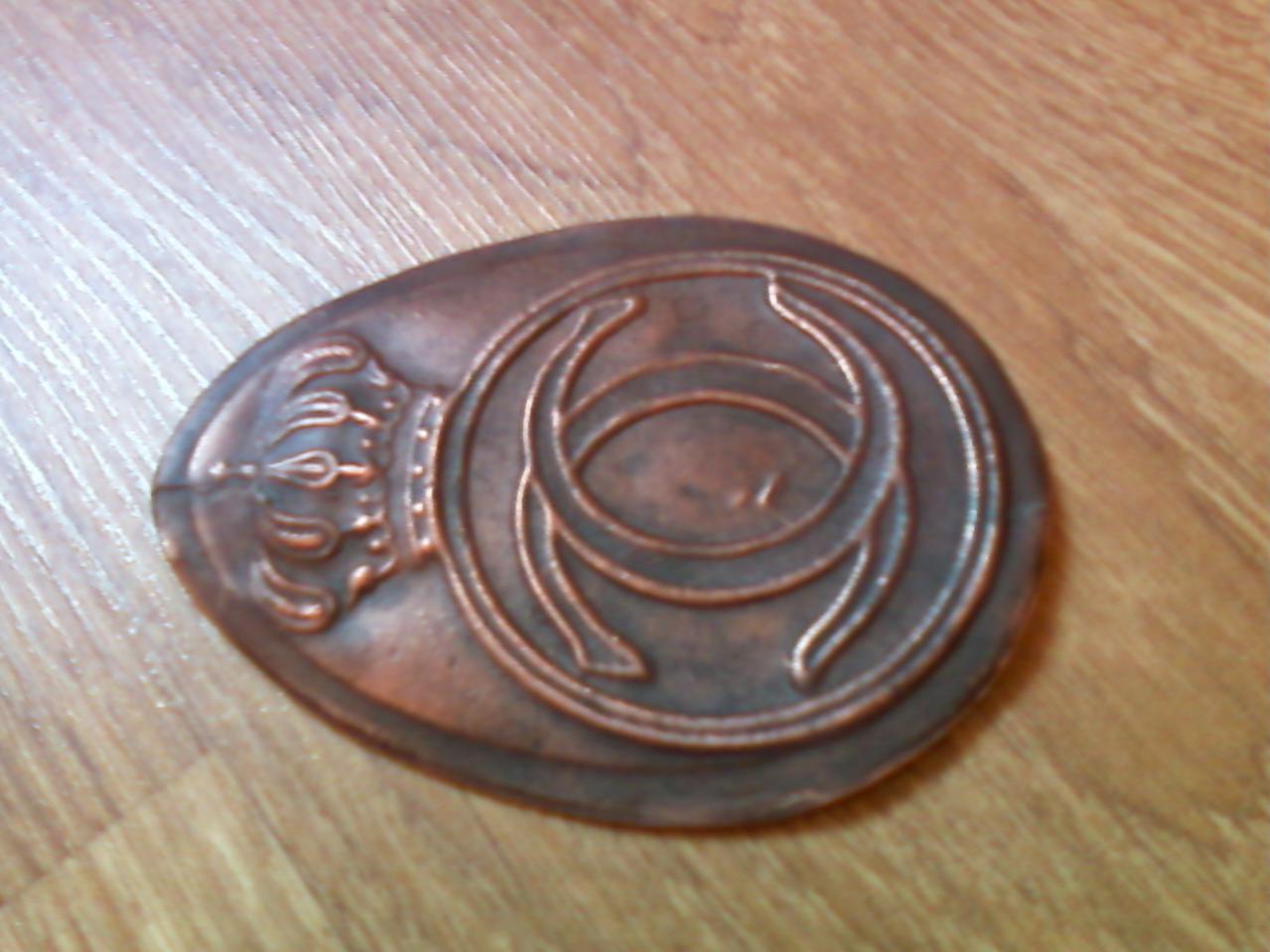

    кокарды
    663 нравится это.

    Добавился еще один красавчик.
    Сейчас в электролизе сидит....

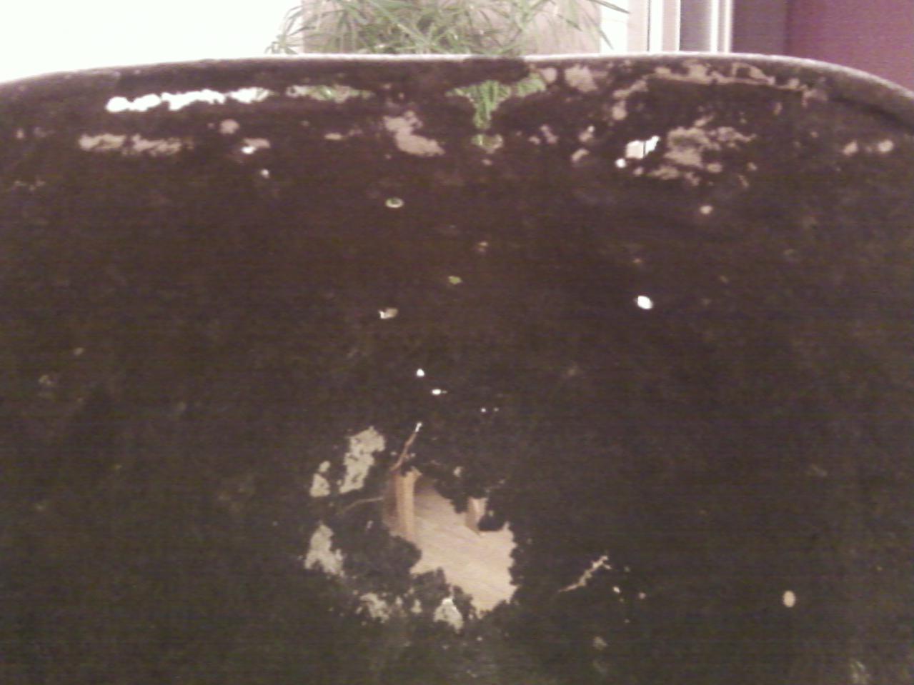

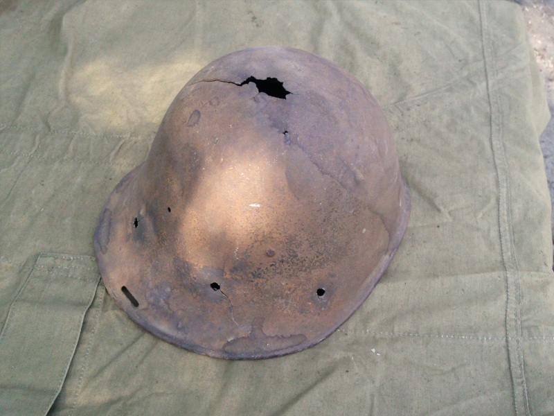

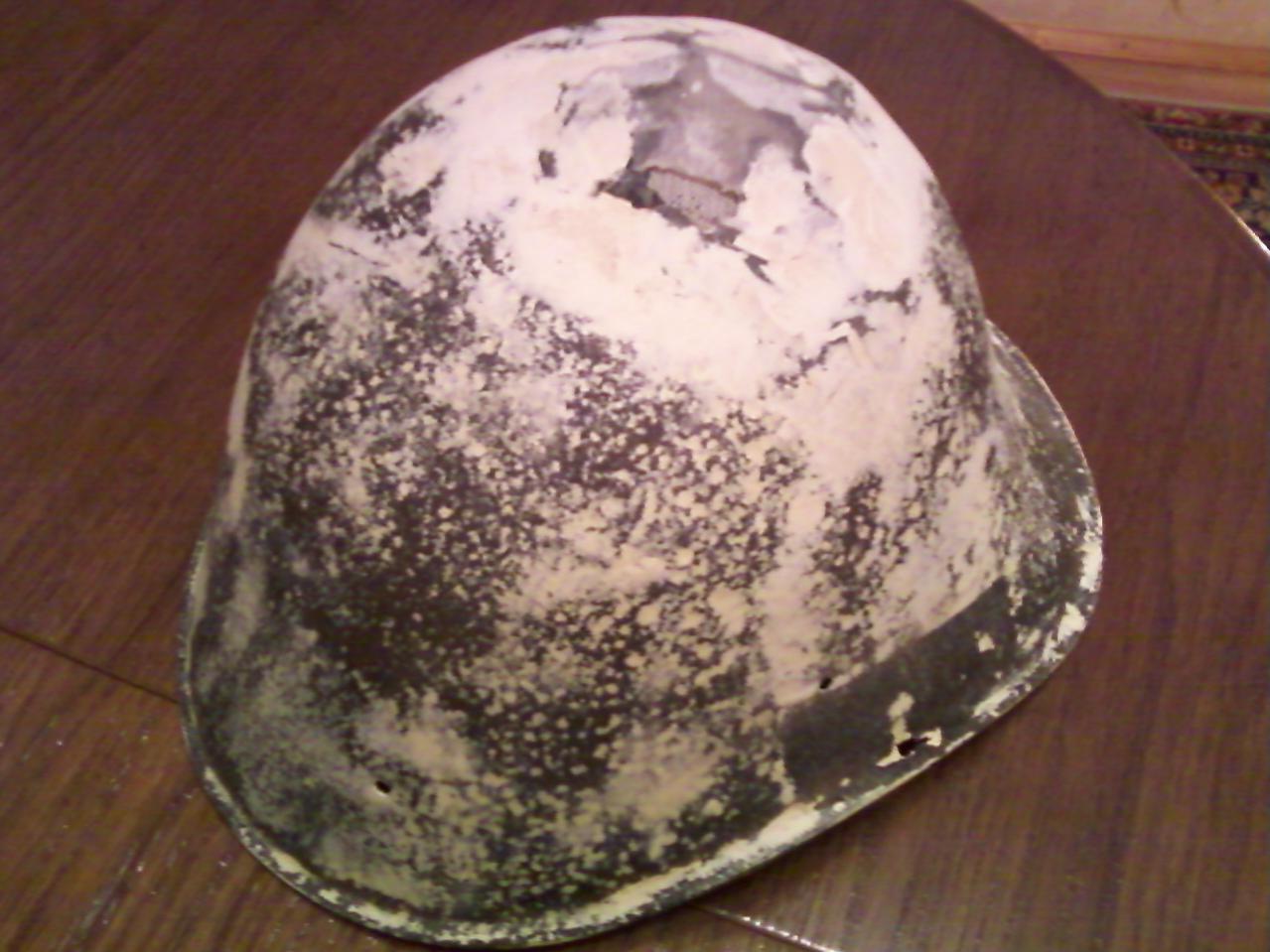

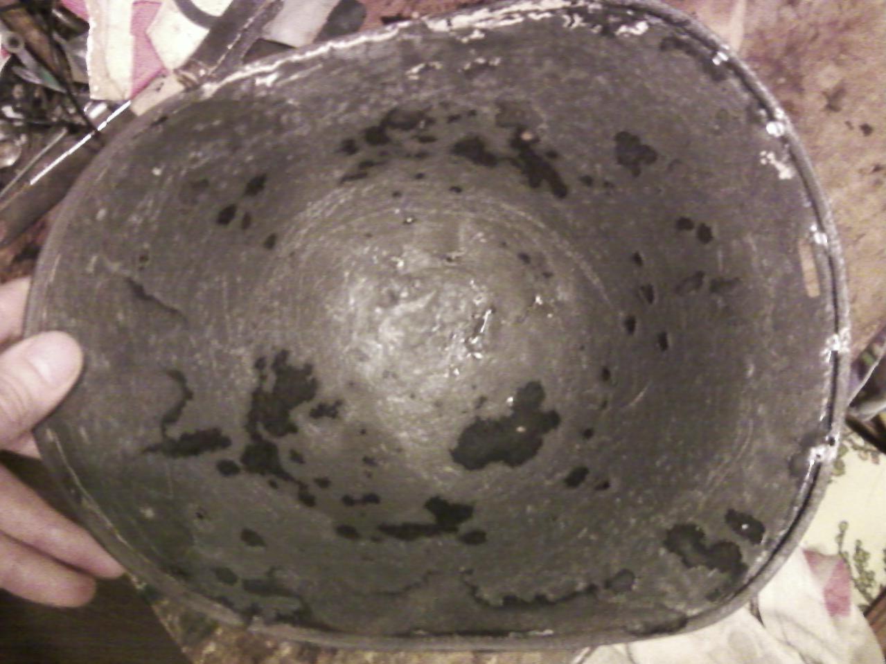

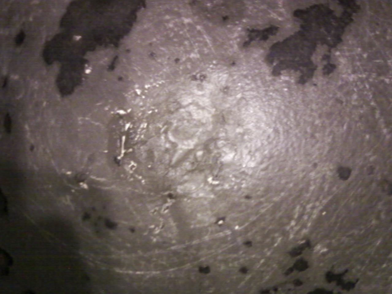

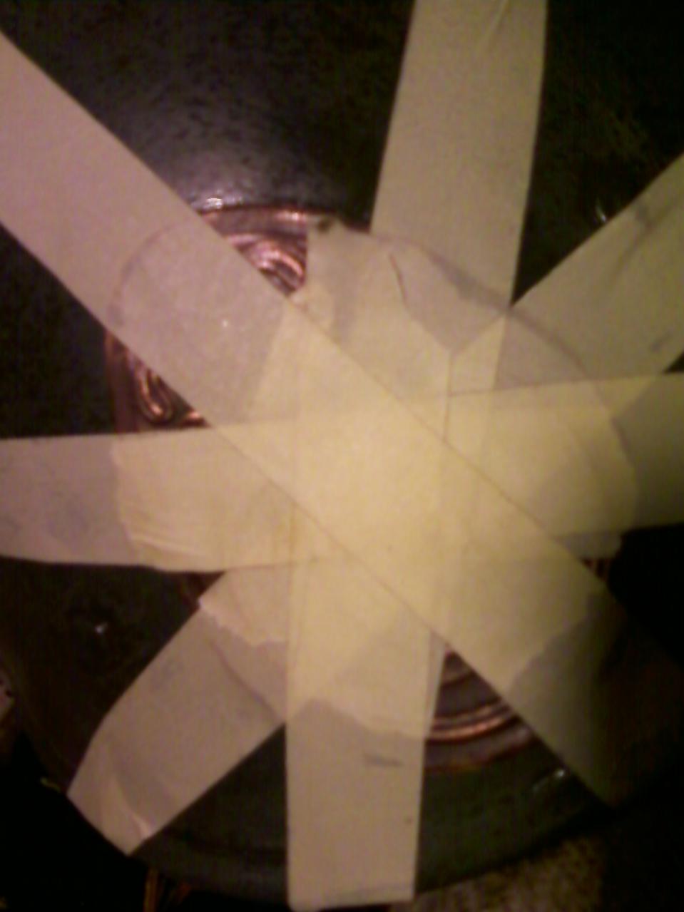

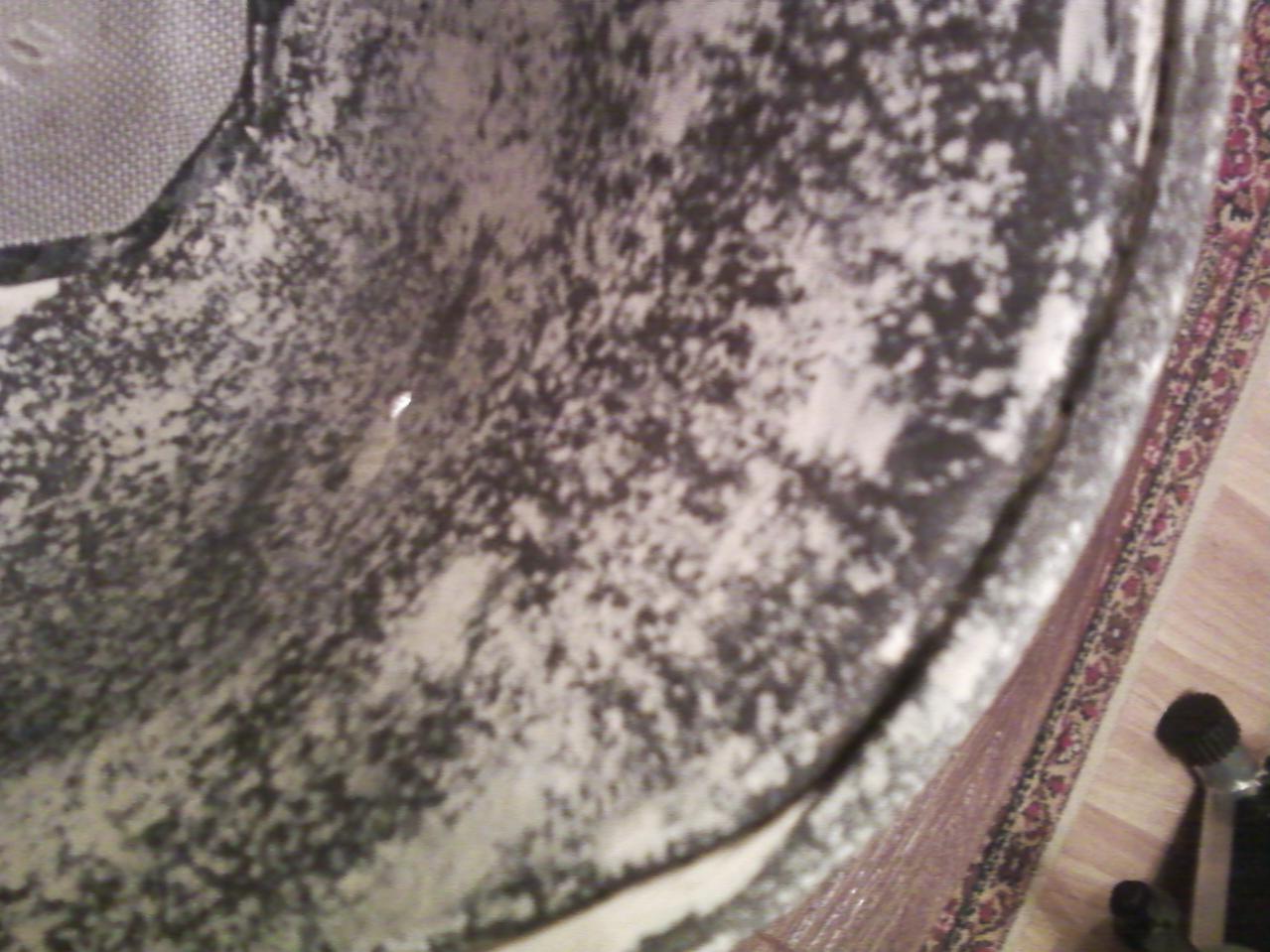

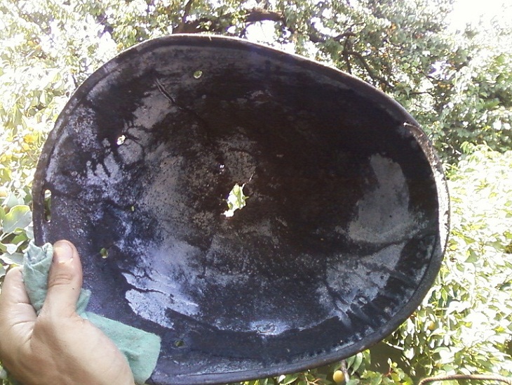

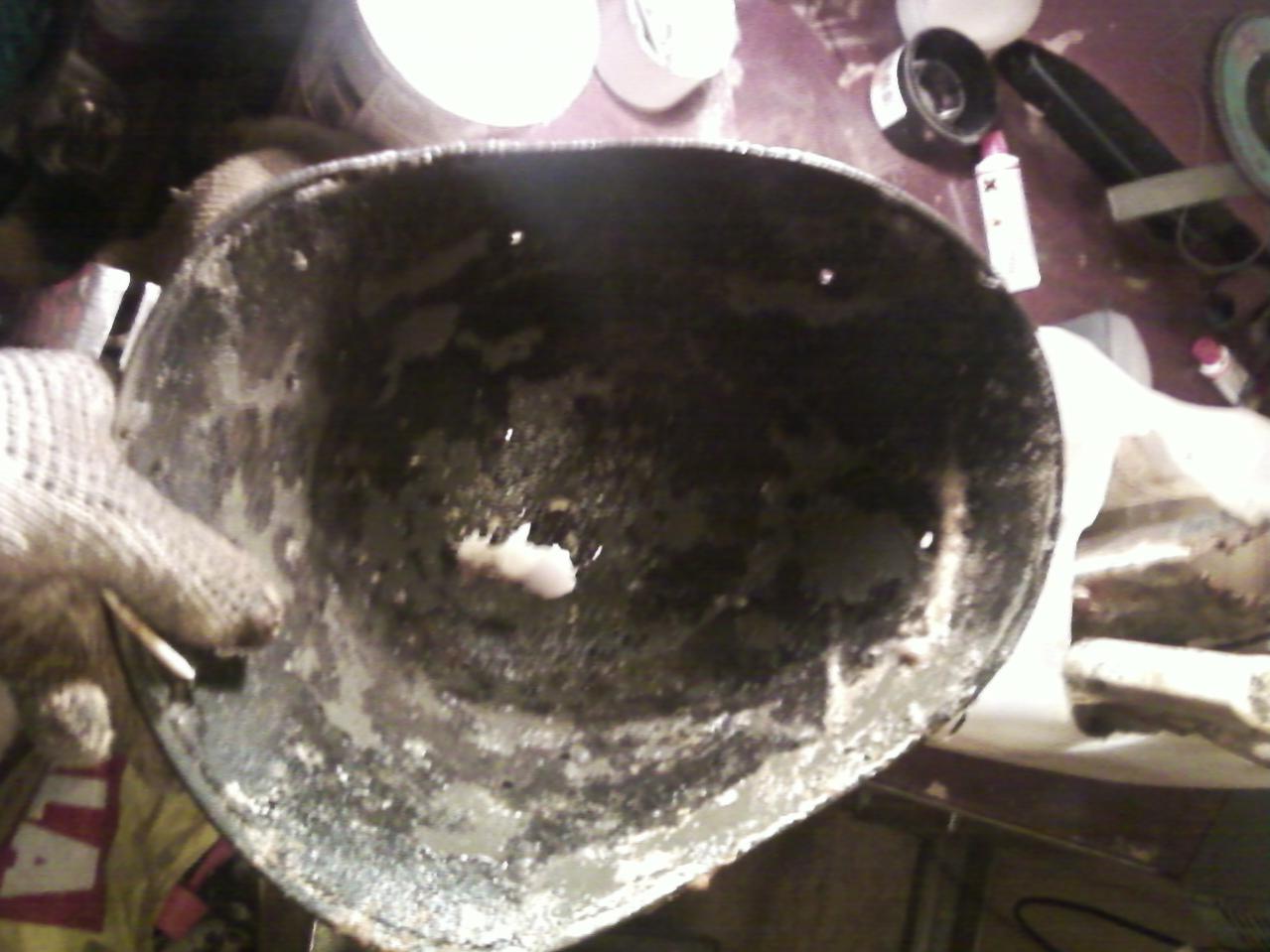

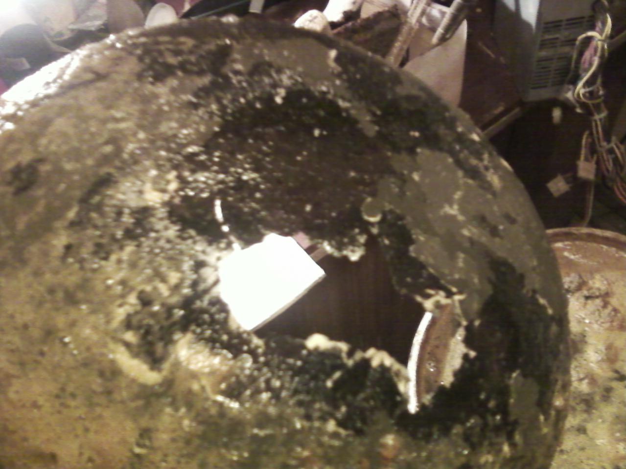

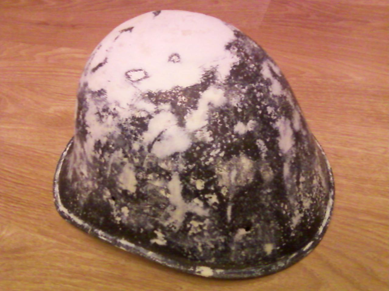

    Re: Еще одно перевоплощение

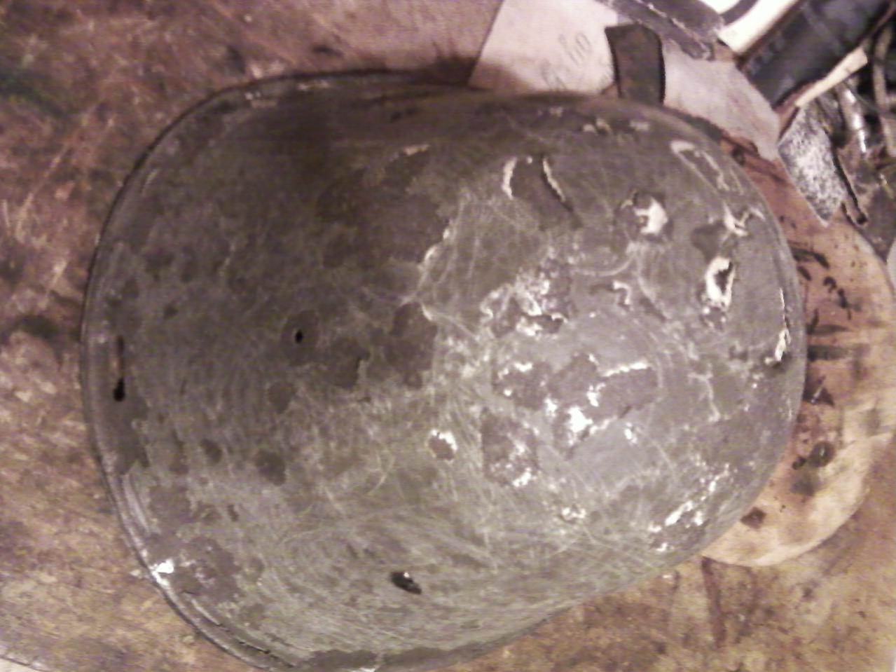

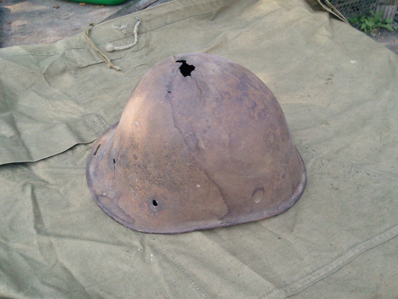

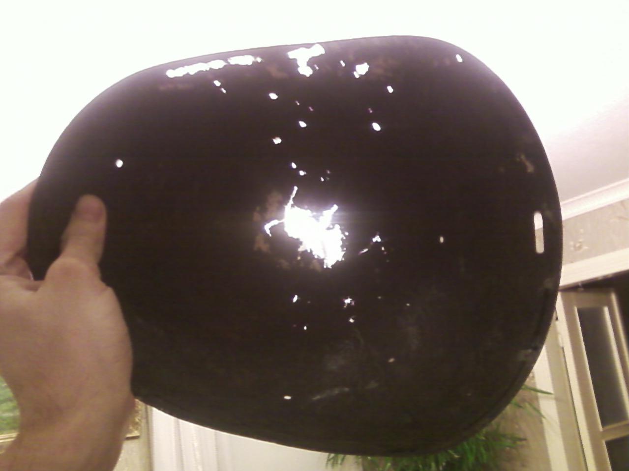

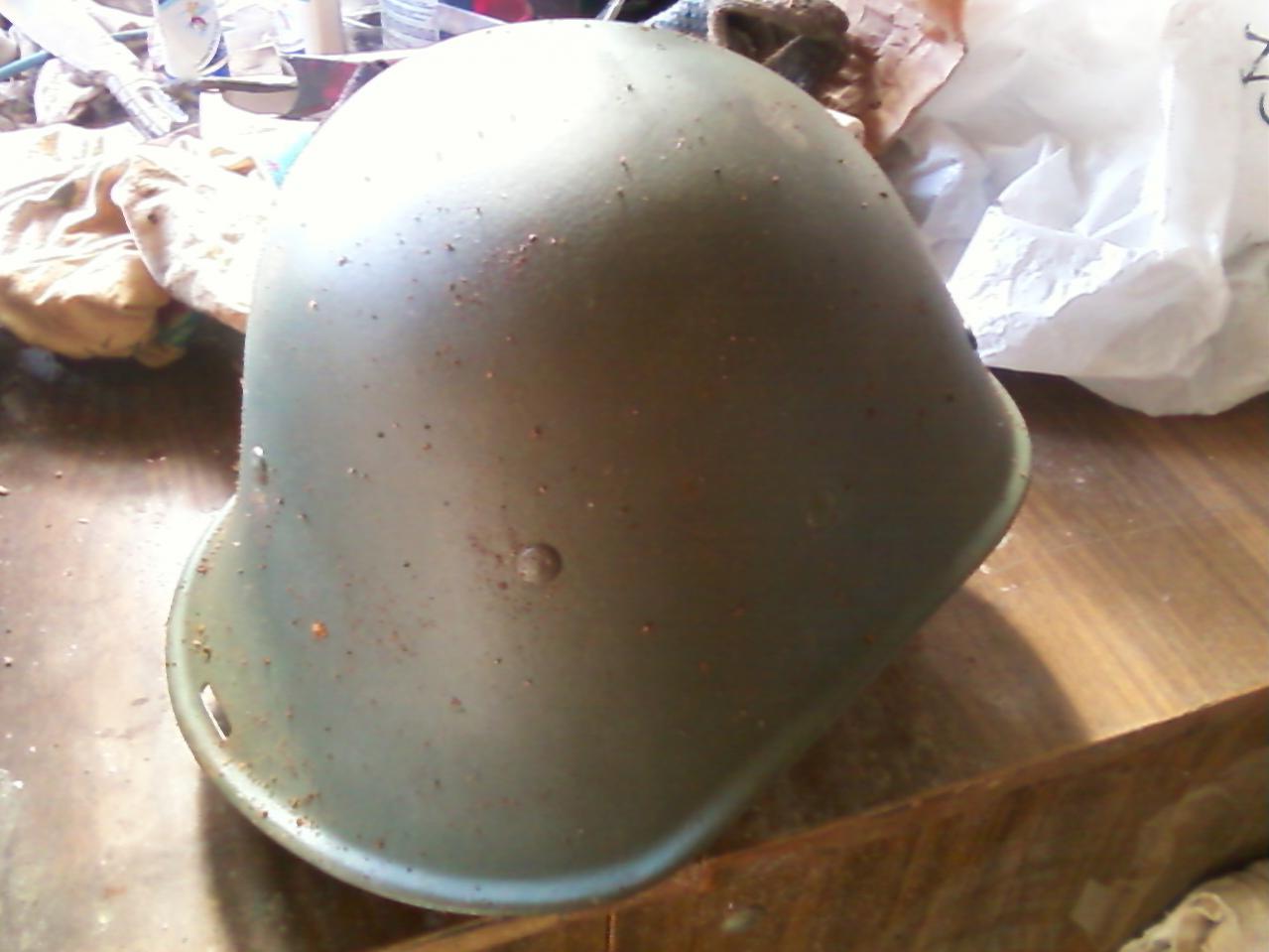

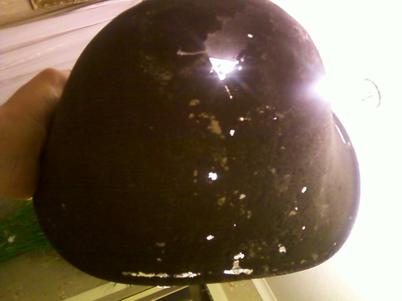

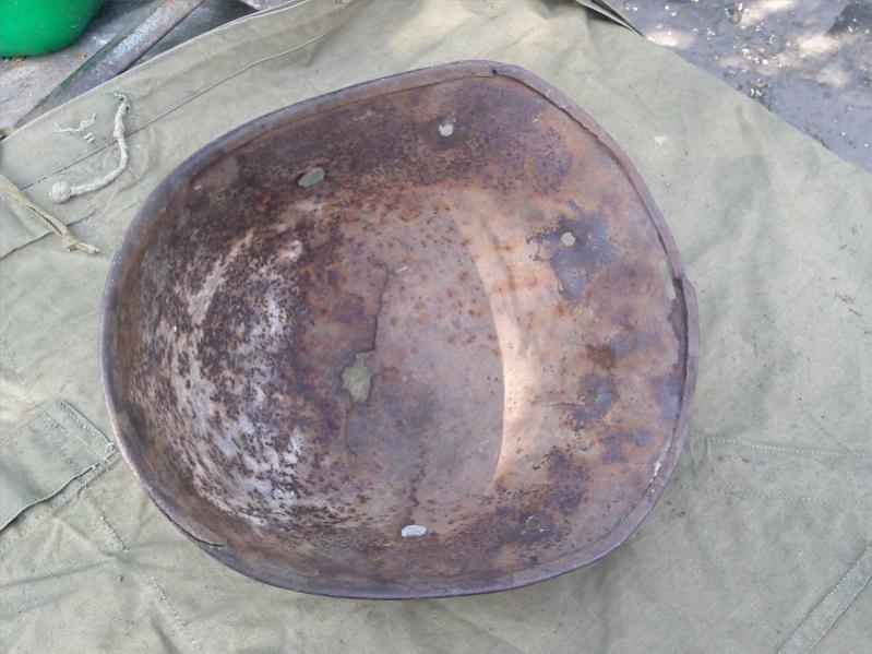

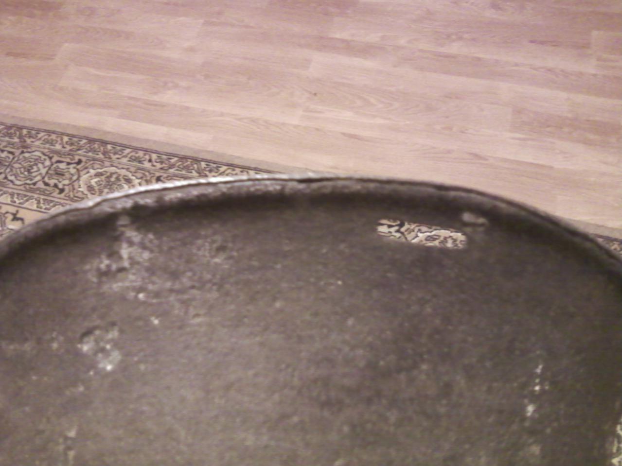

    вылезла неплохая дыромаха, видно когда то был поилкой....
    металл конечно на румыно-голландцах совсем не ахти, это вам не немецкие М35/М40
    tankis и 663 нравится это.

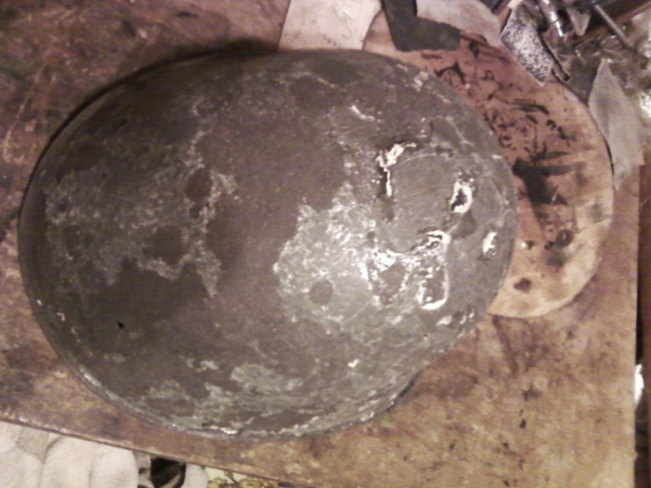

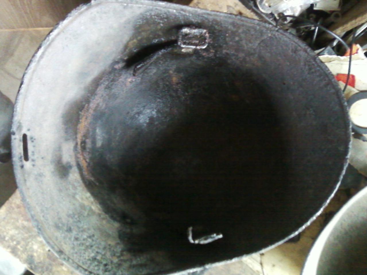

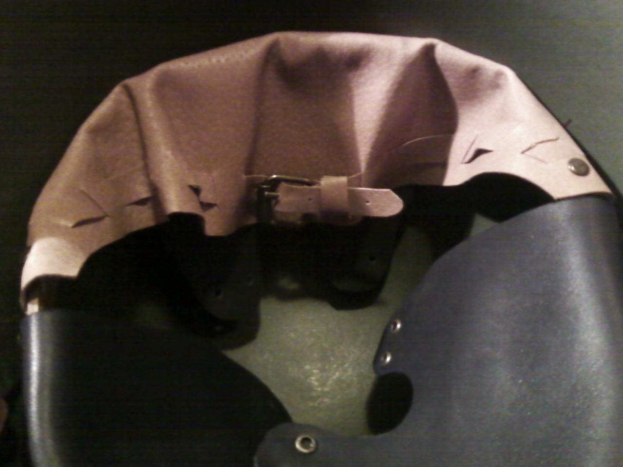

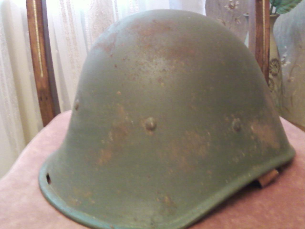

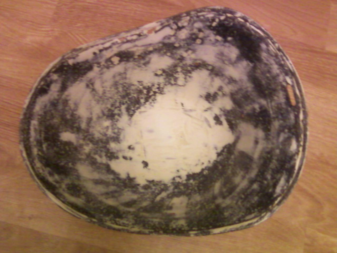

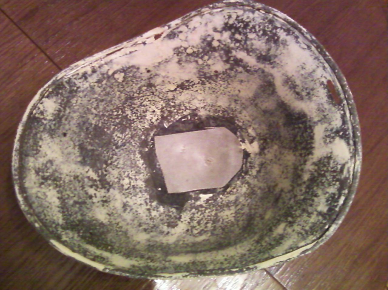

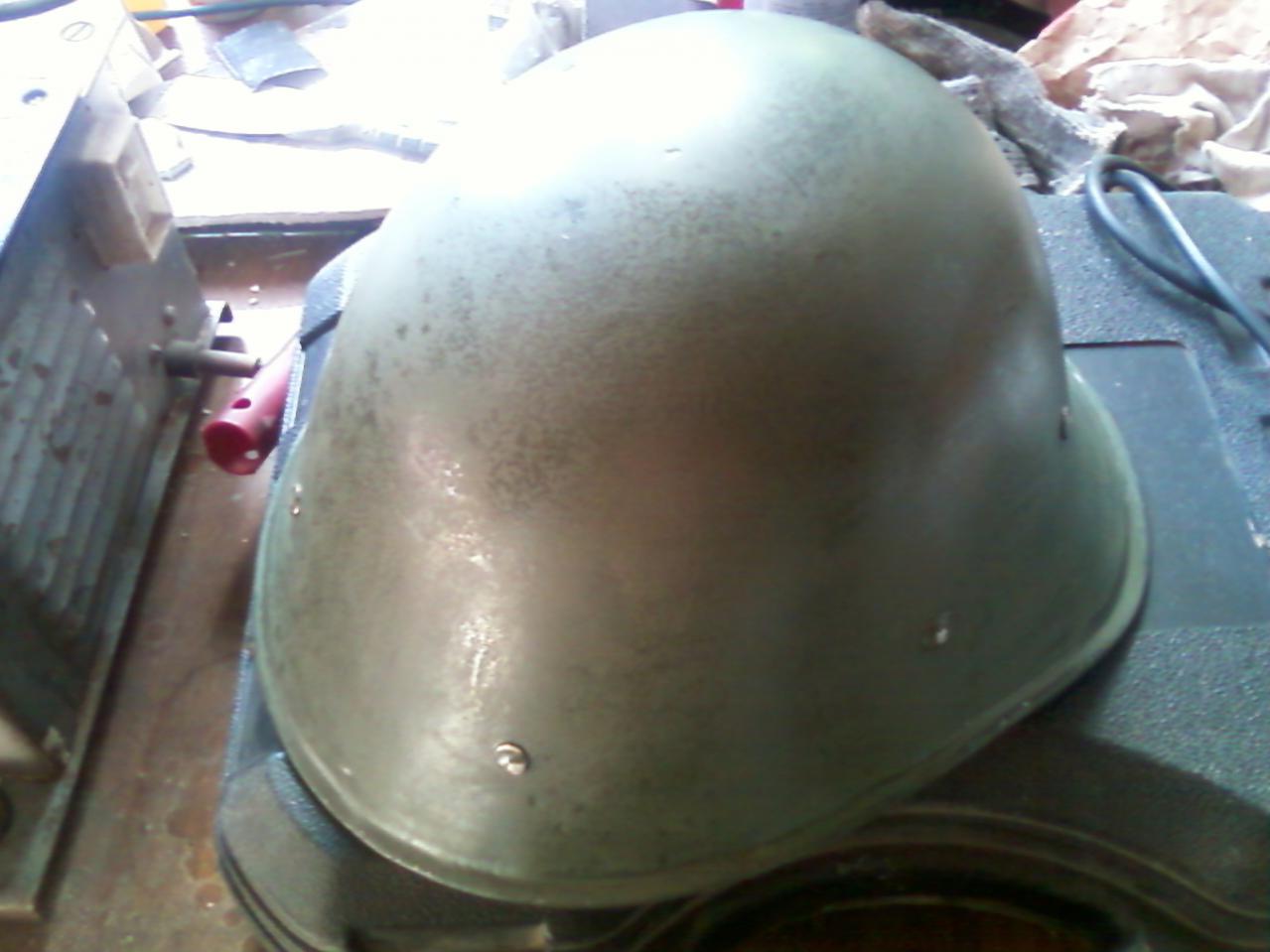

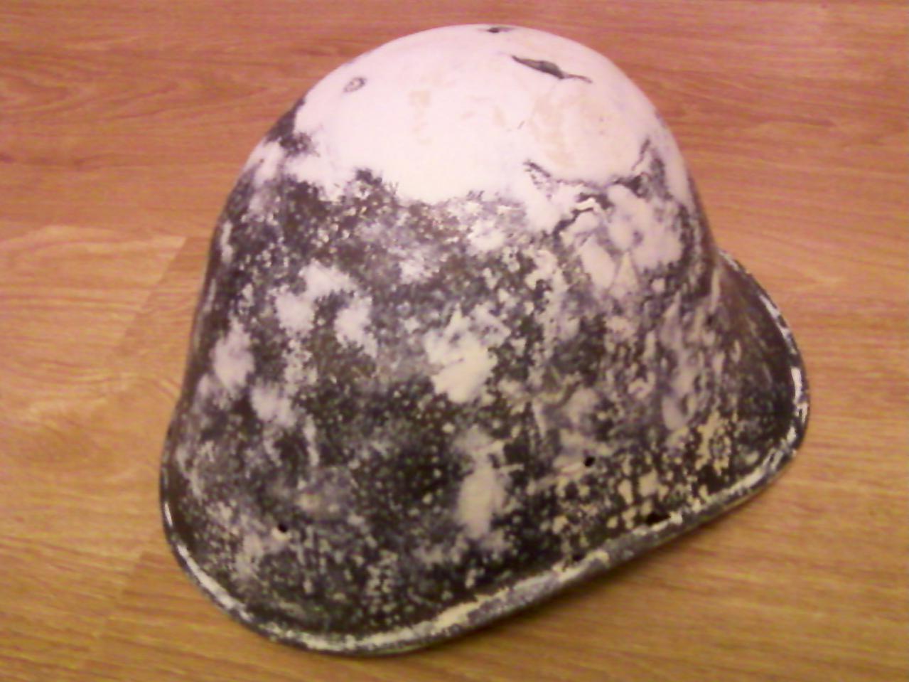

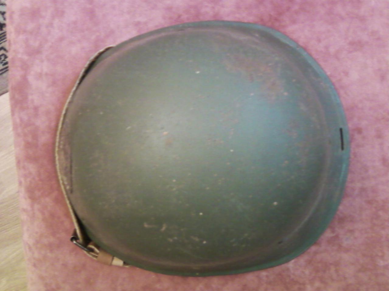

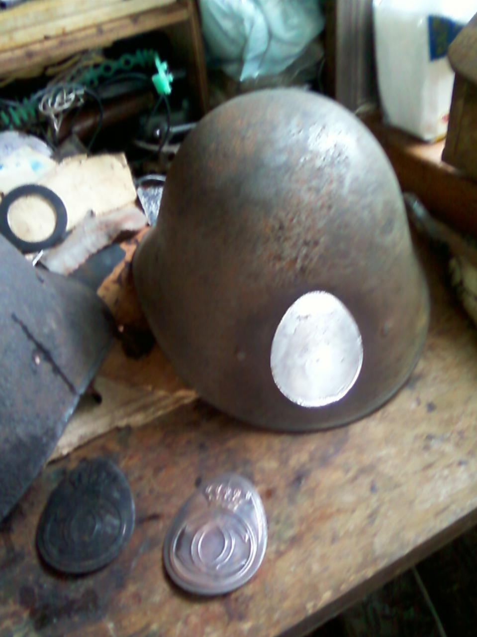

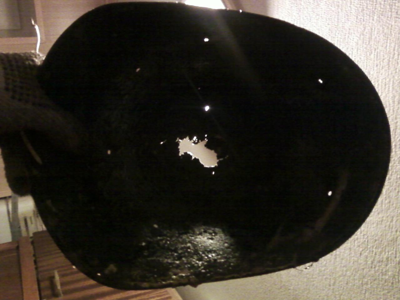

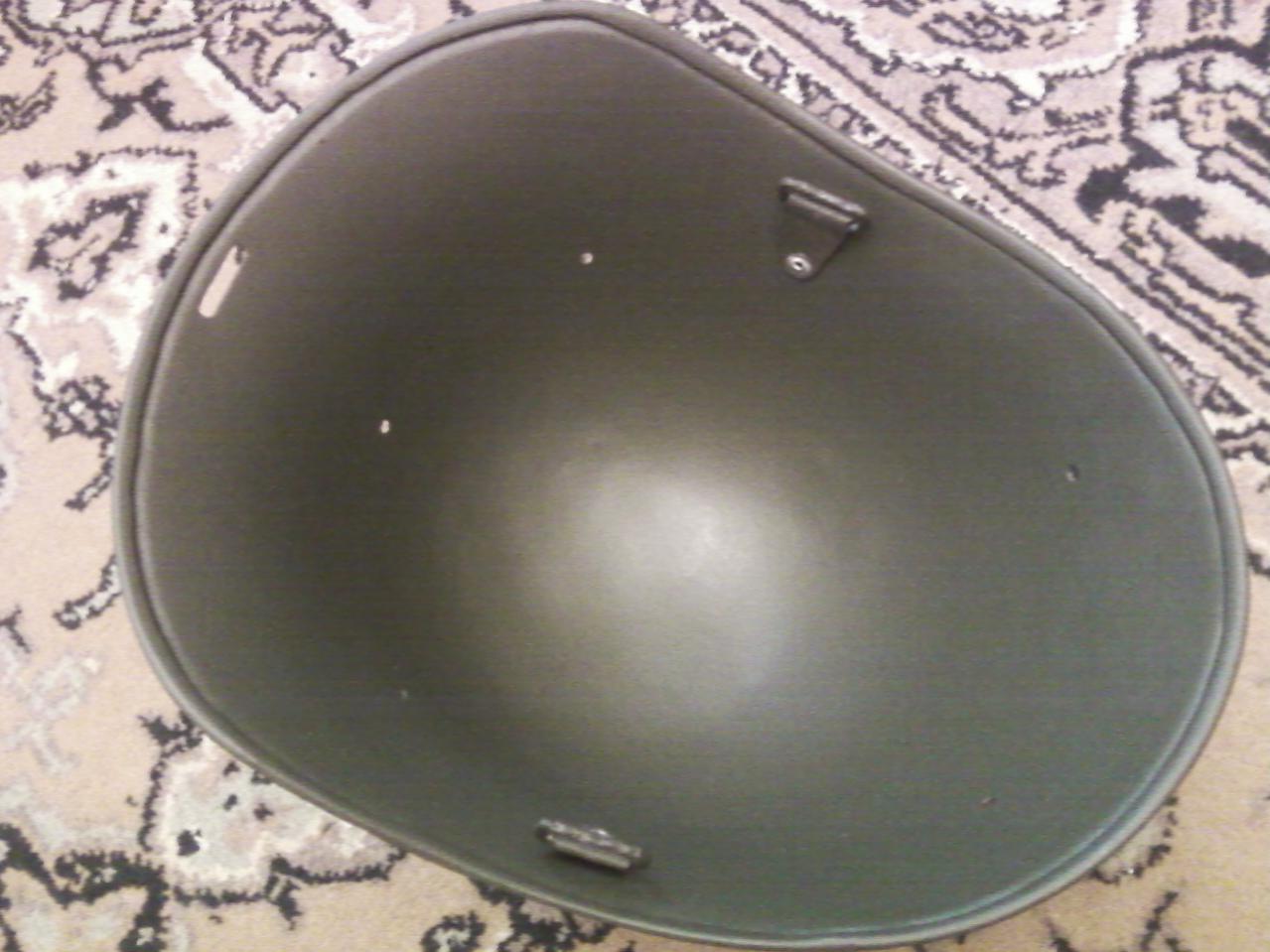

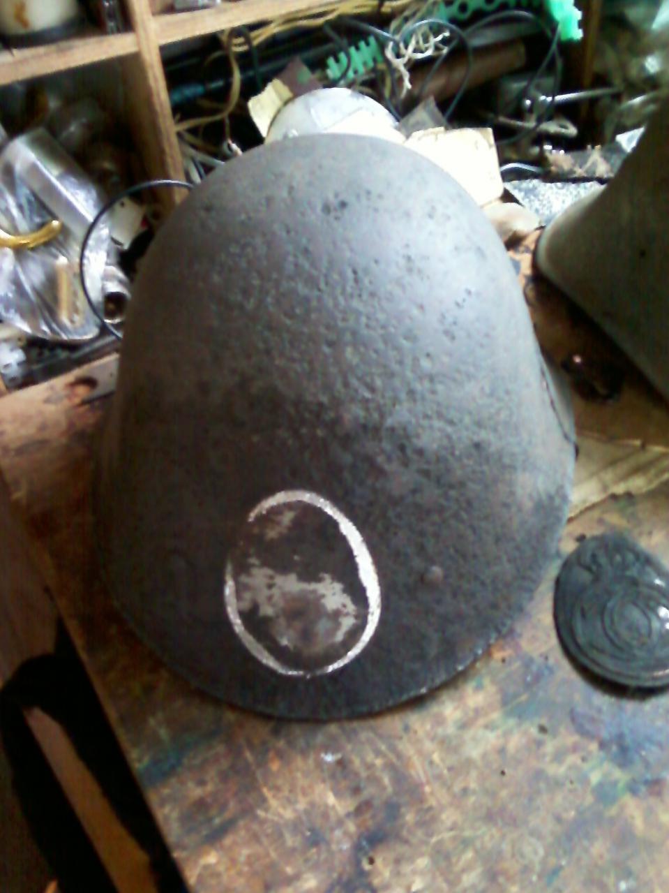

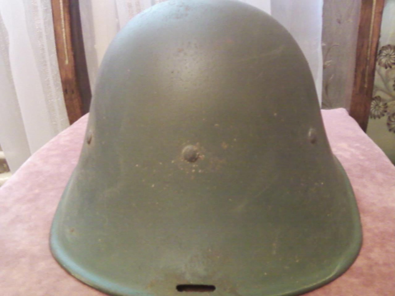

    итак после длительного молчания, продолжаю:
    раньше всего закончил именно последнего самого уставшего румынчика
    фото на сколько он устал прилагаю

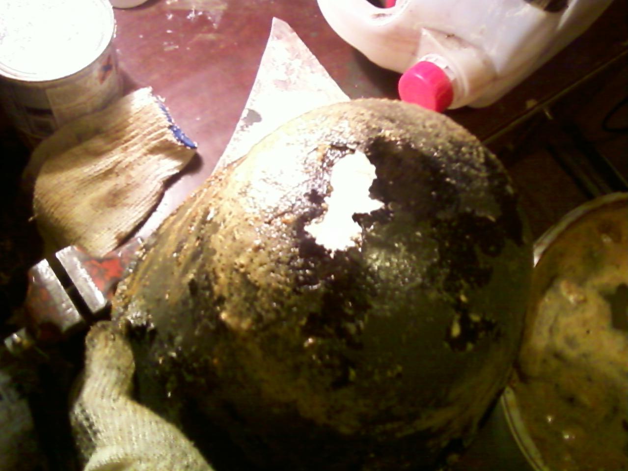

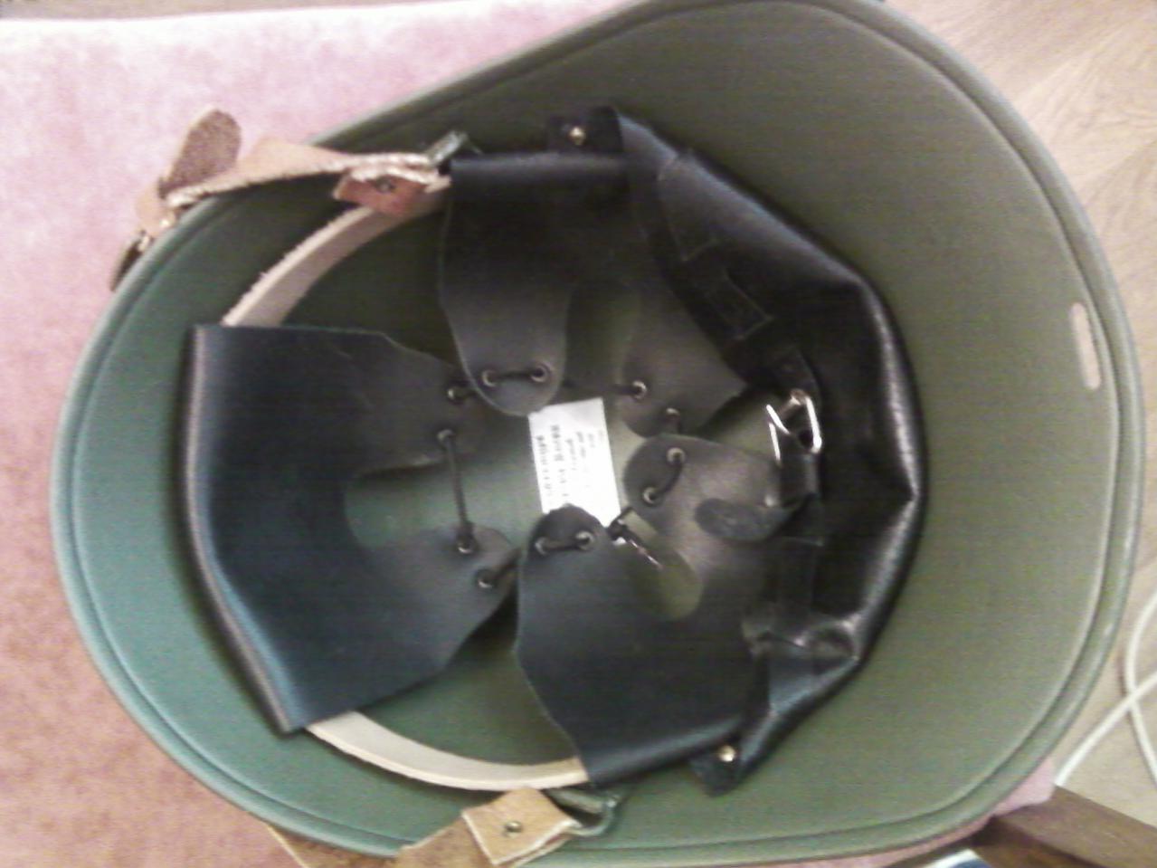

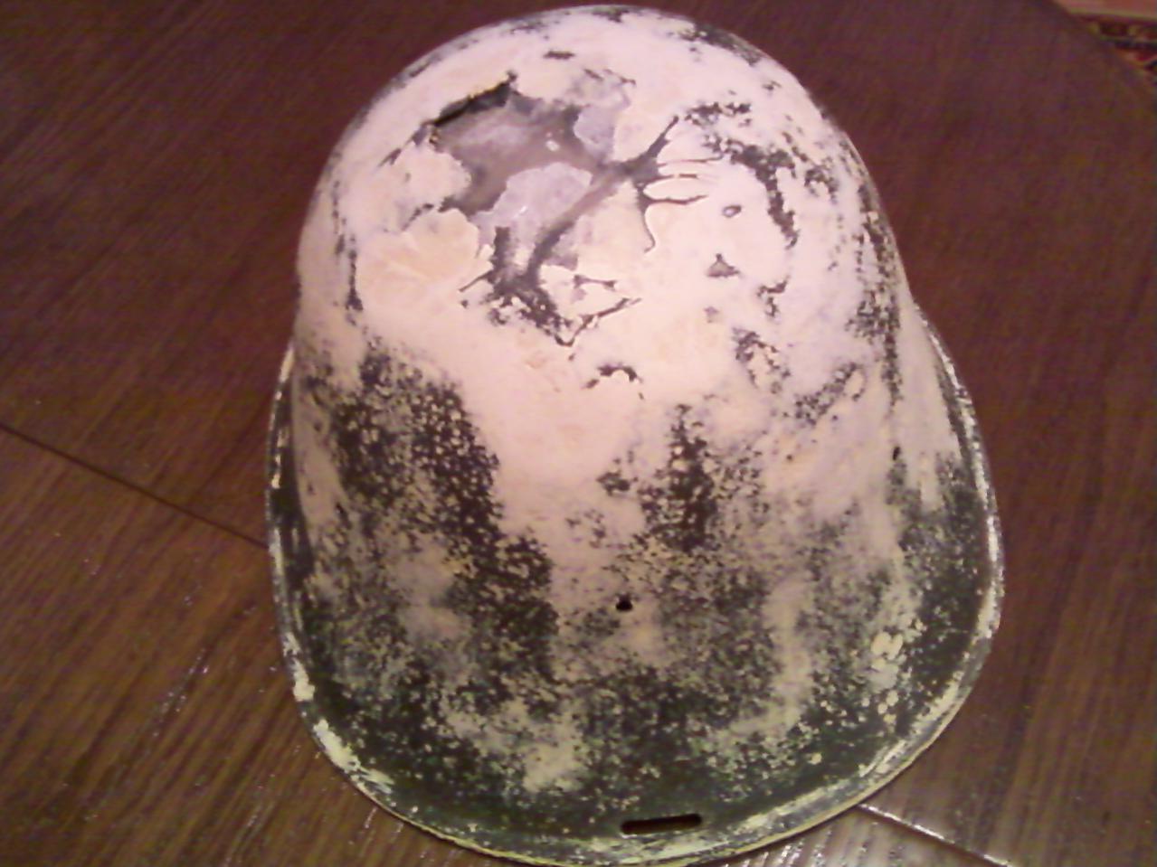

    шлем делался на полку, поэтому сварочные работы были минимальны, активно применил эпоксидку и стеклоткань
  8. Reinhardt Unrau
    Reinhardt Unrau Leutnant
    27
    69
    2.886
    8./Jnf.Rgt.42 Stahlhelm

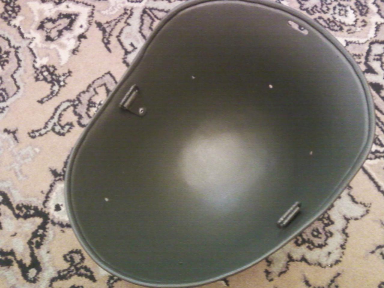

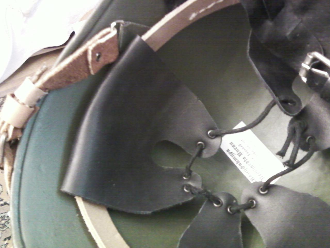

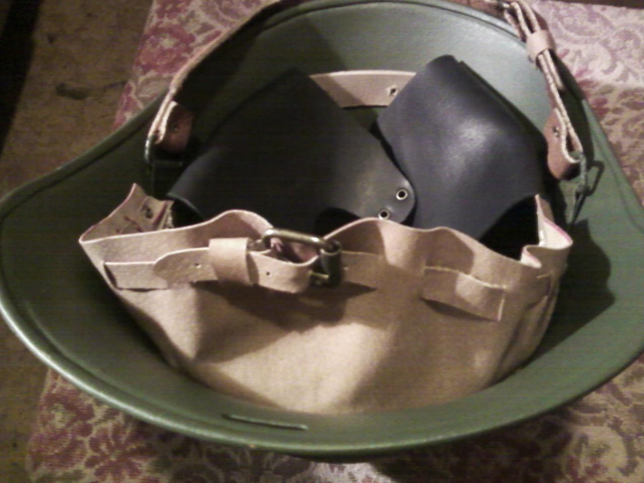

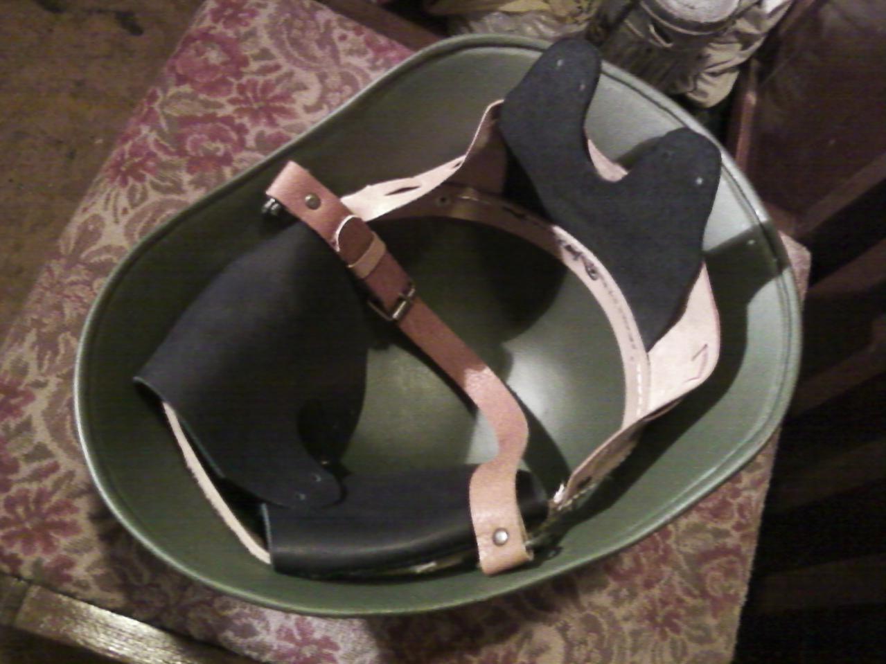

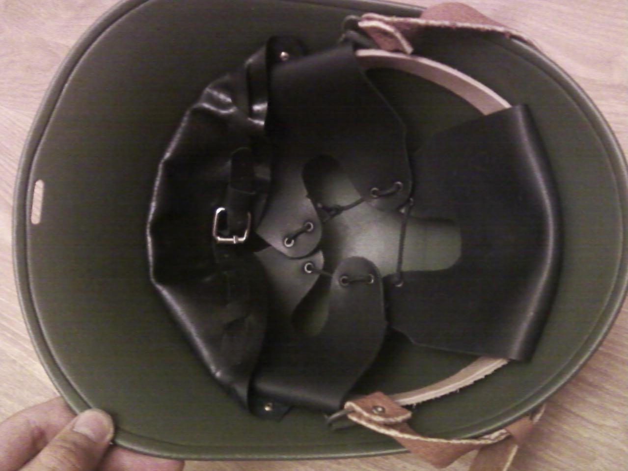

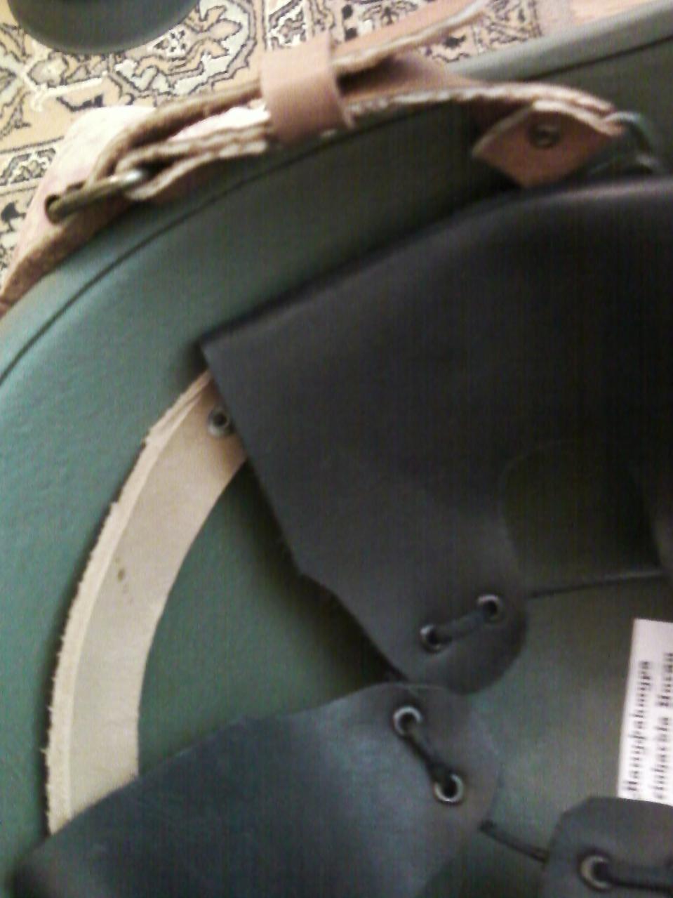

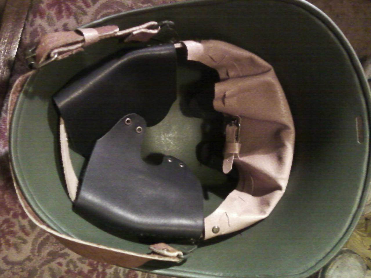

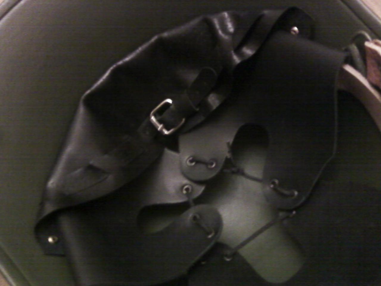

    после шпатлевки - покраска изнутри, установка серьг под подбородочник, установка подшлема
    подшлем личного изготовления по остаткам чертежей и советам знающих по румынам
    tankis, -Boriss- и 663 нравится это.

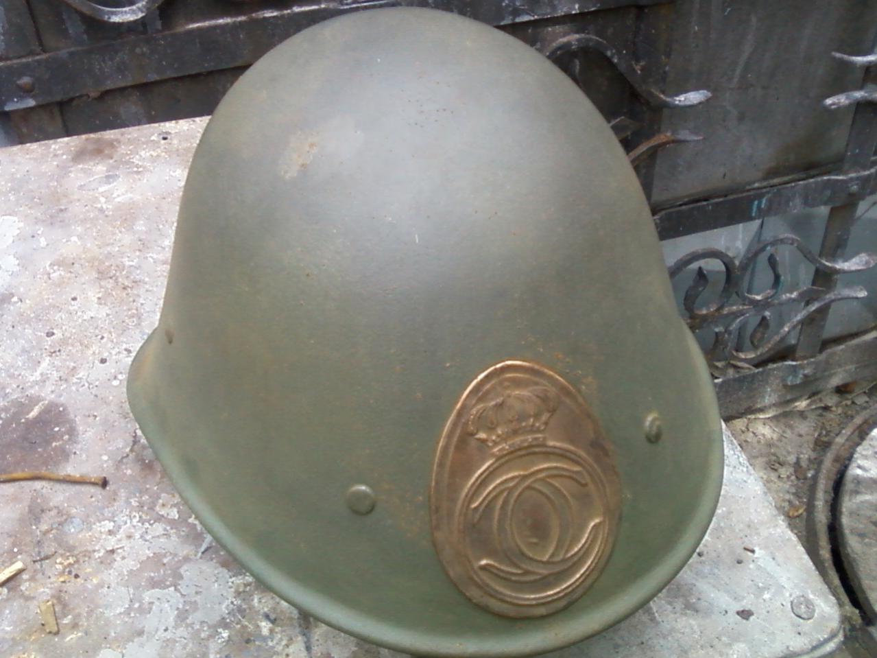

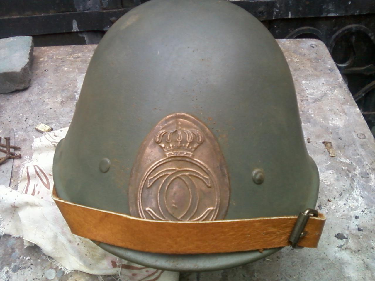

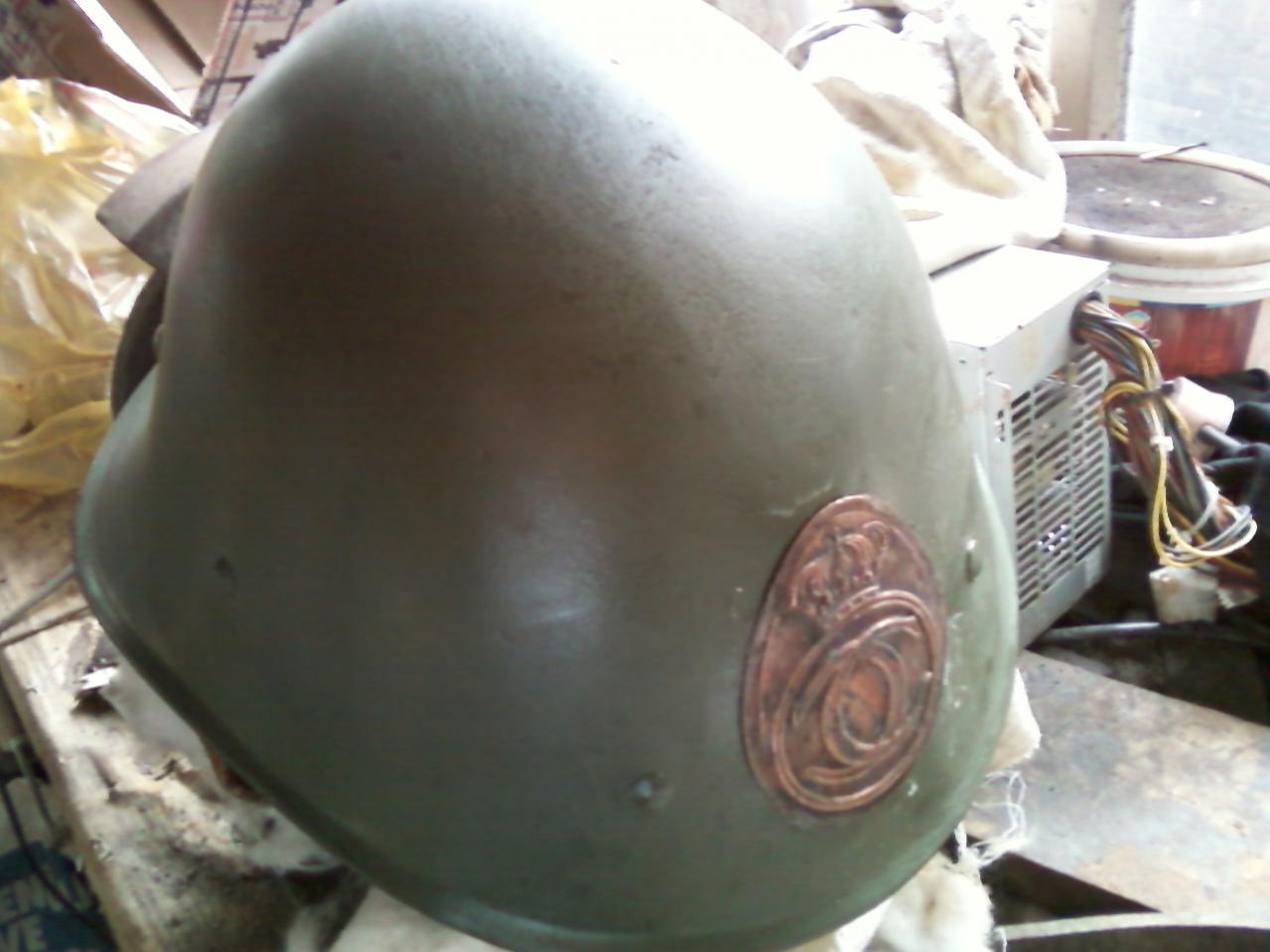

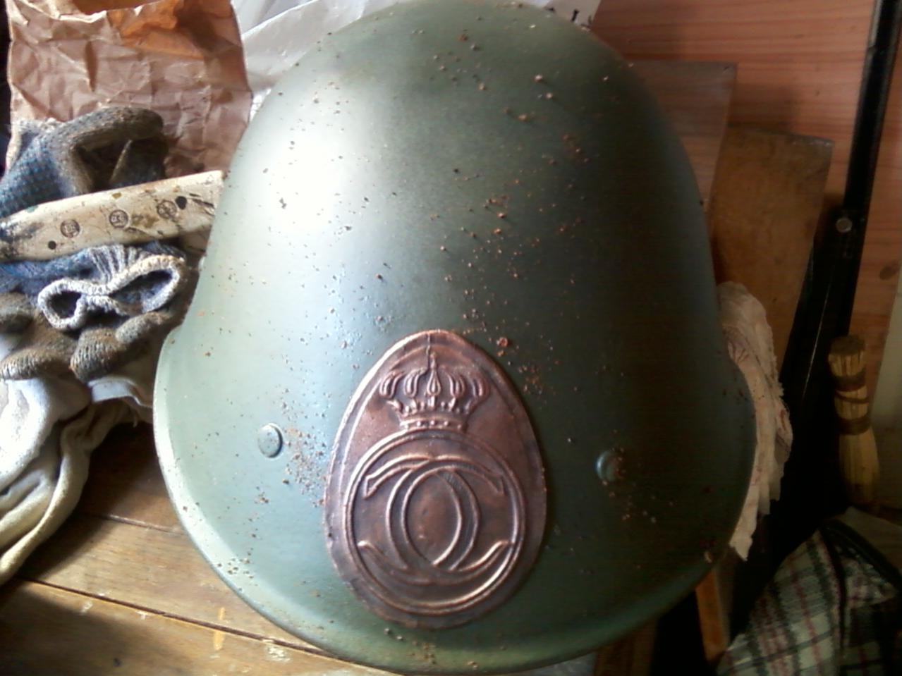

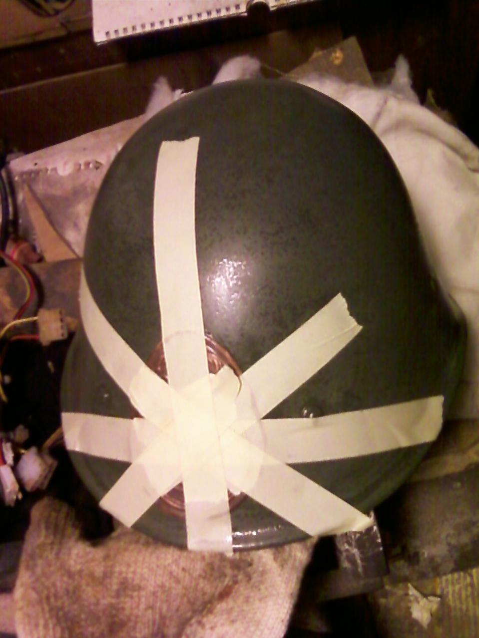

    установка кокарды - дело не простое ;)
    кокарда новодел
    tankis нравится это.

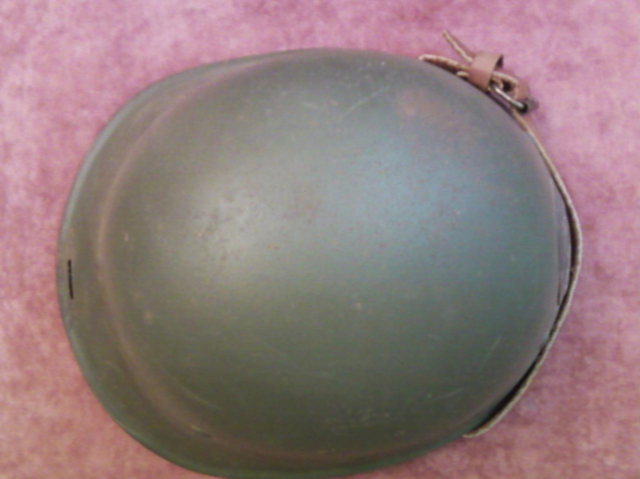

    шлем по заказу был немного застарен

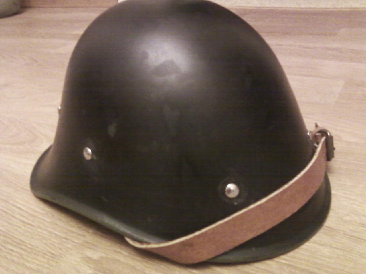

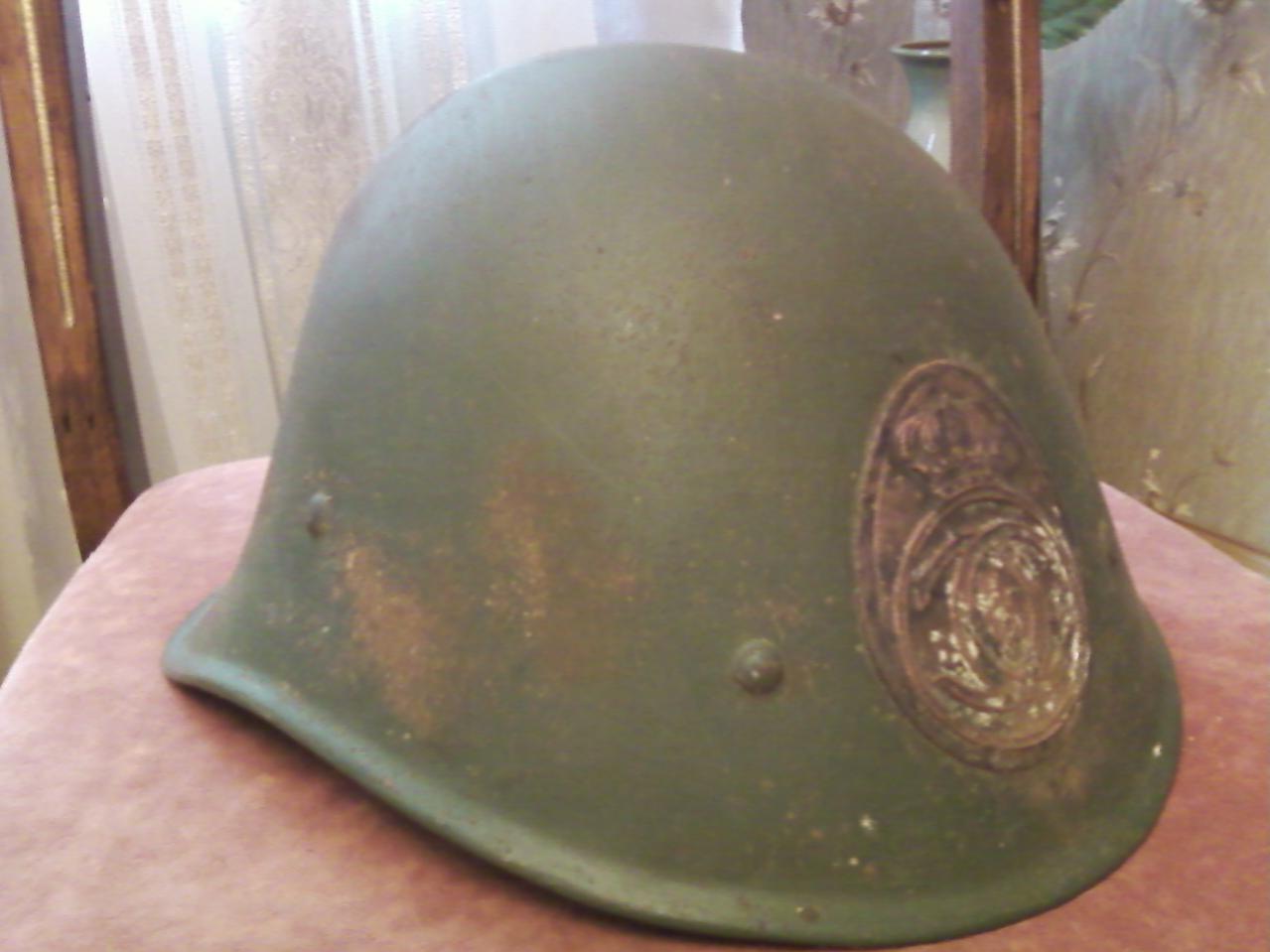

    tankis, -Boriss-, 663 и 3 другим нравится это.

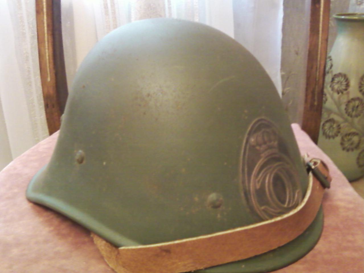

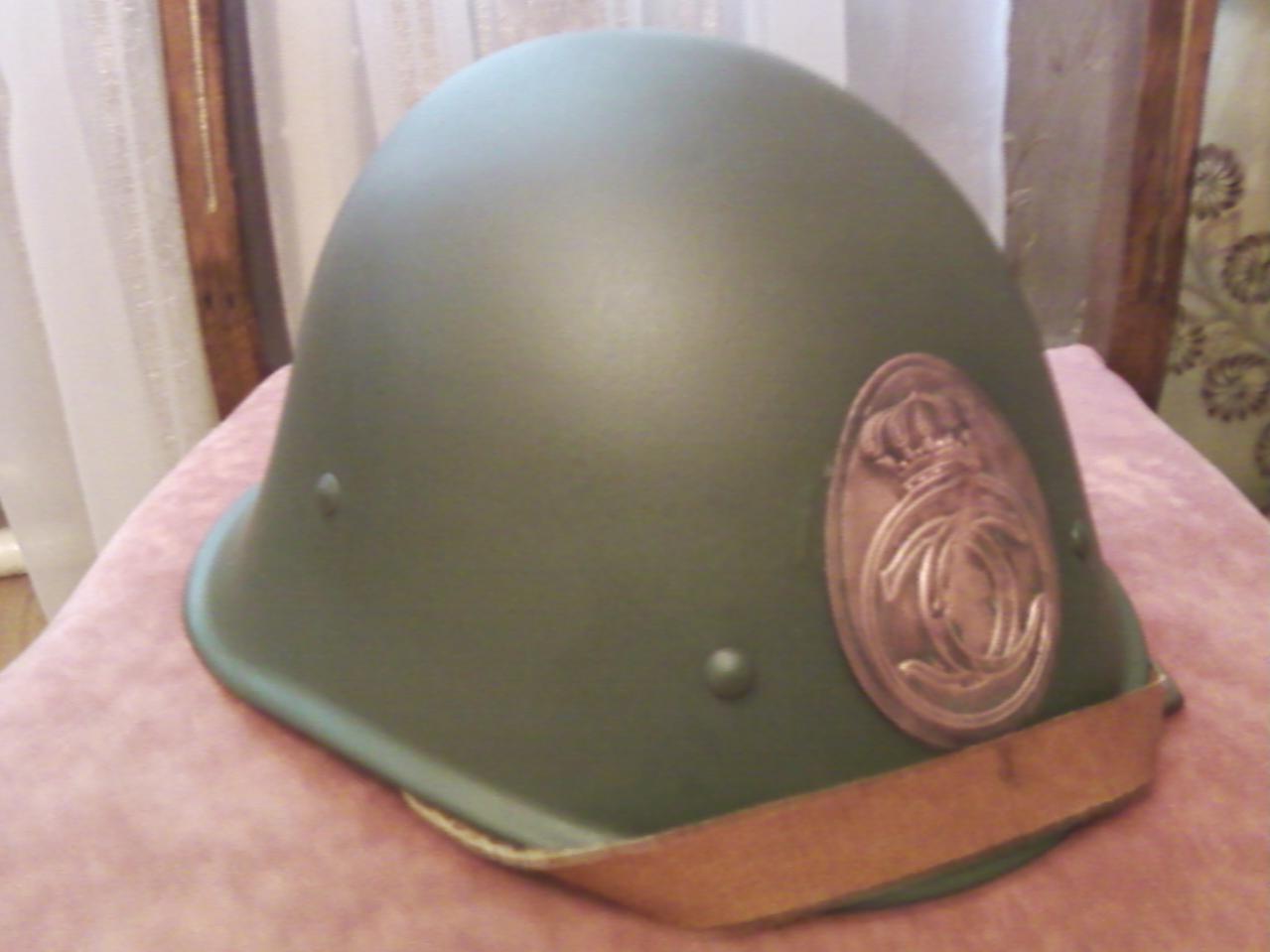

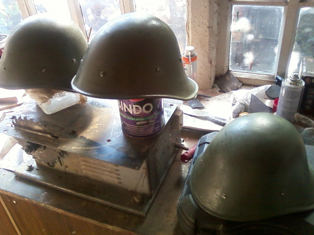

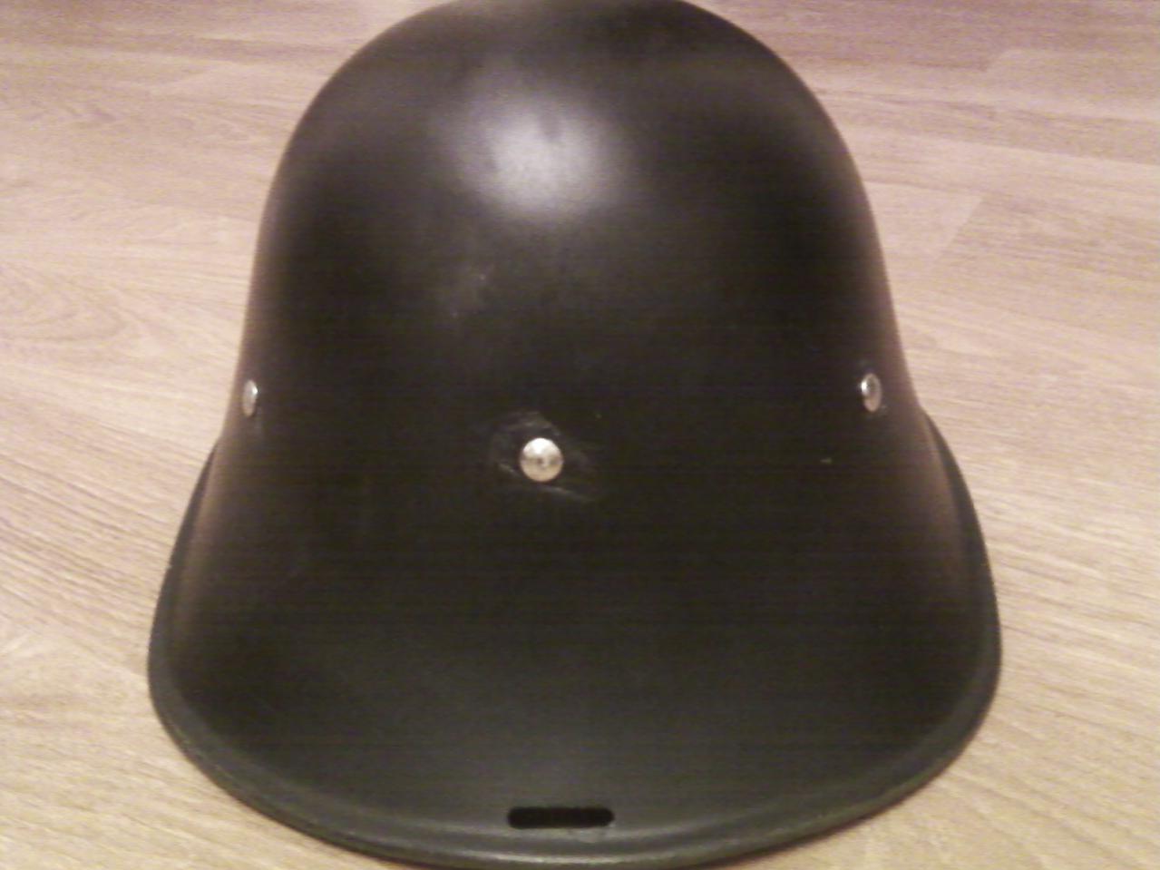

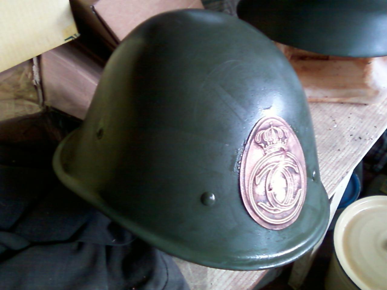

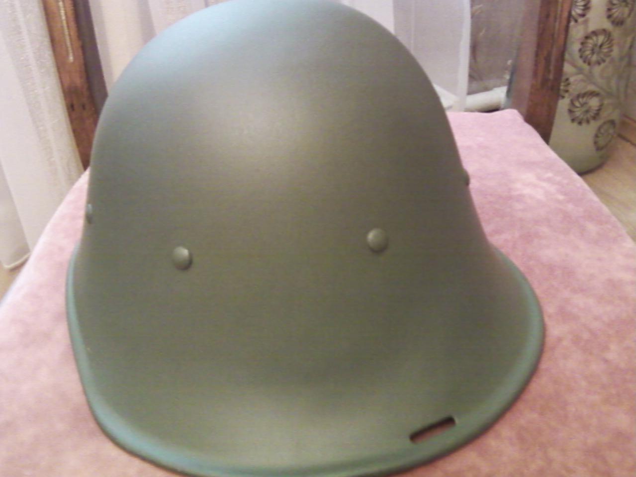

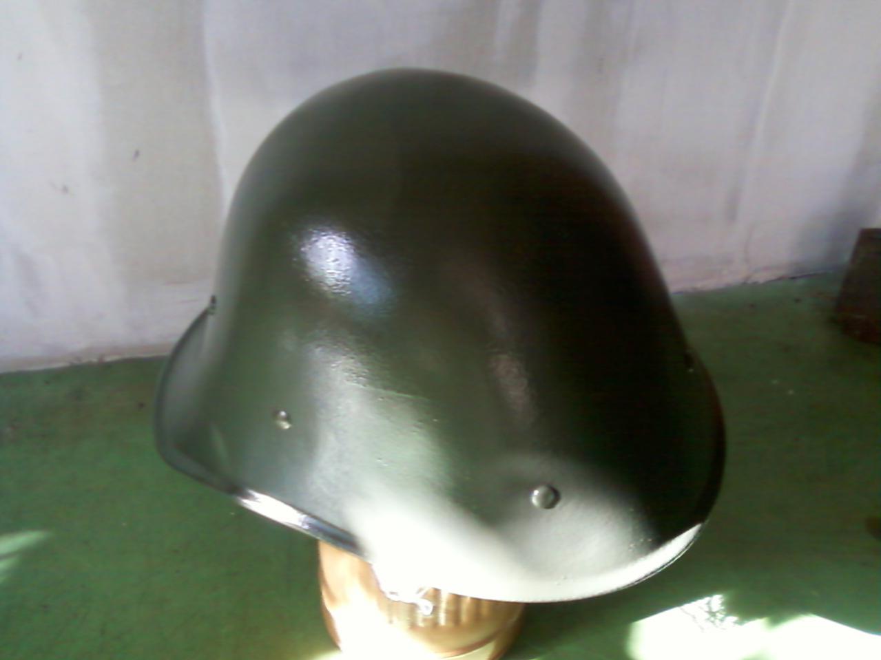

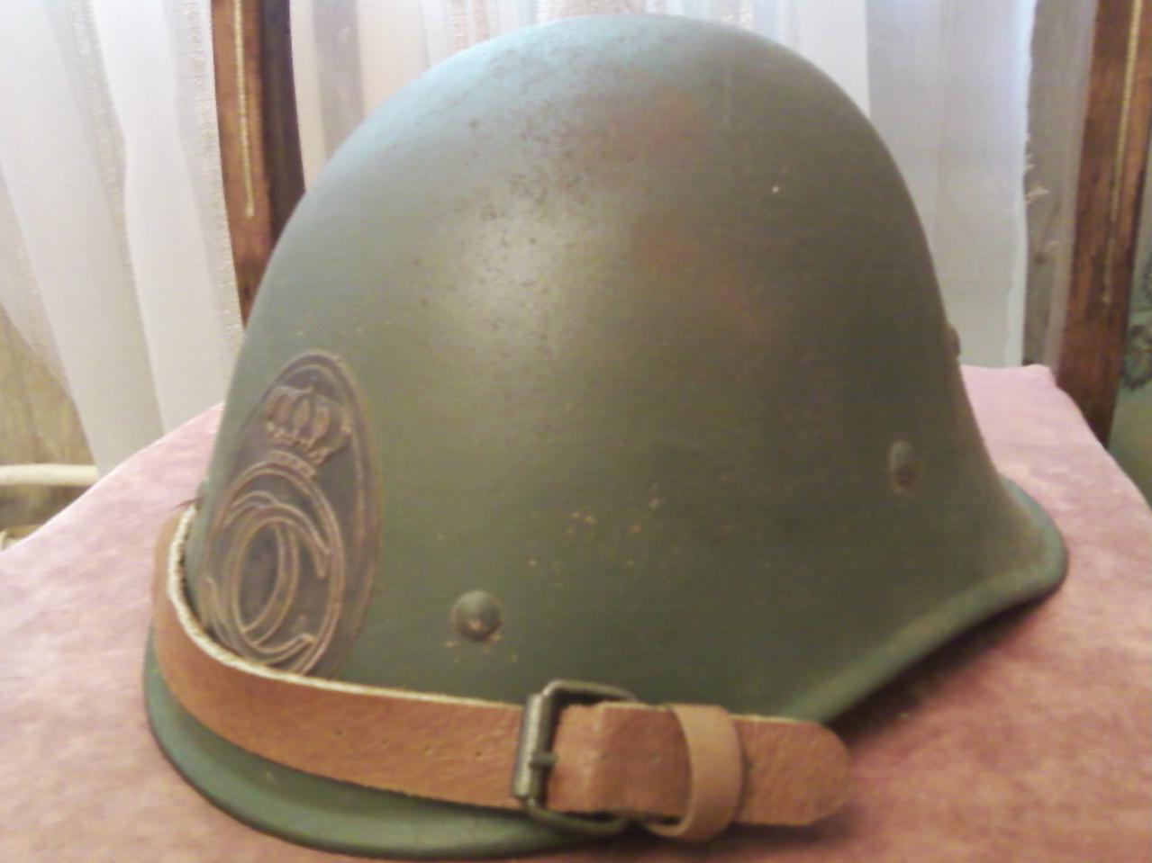

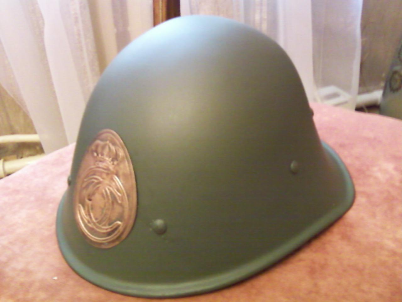

    ну и вот финал всего
    сорри за качество фото, т к на мобильном всего 1,3 Мega
    на подходе еще 3 шлема, один под заказ и два свободных ;)
    tankis, 663, Edelweis73 и 3 другим нравится это.

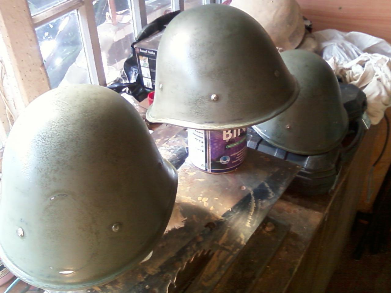

    Самый бодрый румынчик тоже почти готов
    На фото с исходниками у него много олова после снятия кокарды

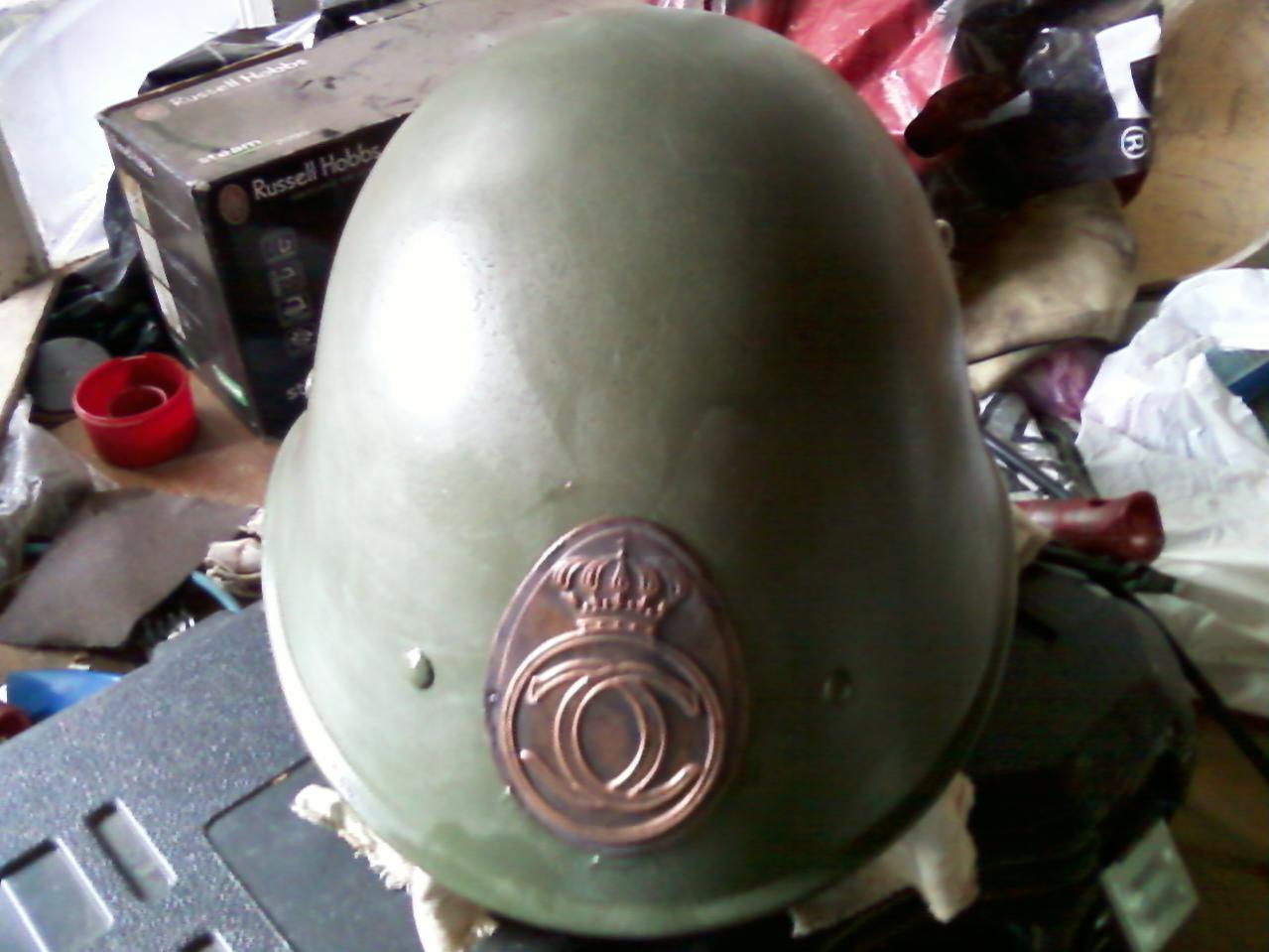

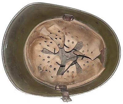

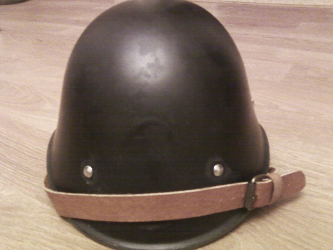

  13. Рихард
    Рихард Oberstleutnant
    5.196

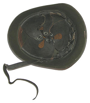

    Одесса, Украина
    Есть несколько моментов не отвечающих исторической достоверности ....скажем так чтоб не обидеть мастера, а работа с точки зрения затраченных усилий и мастерства - получилась на высоте:smile_12:....из подшлемника как по мне единственная наиболее похожая (но только похожа !!) на оригинал деталь это кожаные лепестки.
    1 человеку нравится это.
  14. Reinhardt Unrau
    27
    69
    2.886
    Спасибо за оценку!
    Лепестки выкроены с точного лекала оригинала, спасибо бойцам Румынии за лекало, остальные элементы делал сам по совету бывалых на форуме, в основном это были Ваши советы Рихард ;)
  15. Рихард
    5.196
    Одесса, Украина
    Значит я где то недосоветовал:( Есть фото оригинальных касонов М 39 - вы их использовали при реставрации ? Но повторюсь еще раз - при всех "исторических" недочетах - работа исключительно качественная:smile_12:
  16. Reinhardt Unrau
    27
    69
    2.886

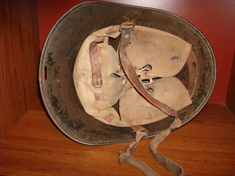

    Рихард в любом случае огромное спасибо, я сейчас заканчиваю еще 2 румынских шлема и подшлема + ко мне едет еще один на реставрацию.
    Давайте общими усилиями эталона ;)
    В чем основной недочет моего подшлема и прочего?
  17. Рихард
    5.196
    Одесса, Украина
    Если протатипом к восстановлению является классический М 39 голландского производства для румынской армии - то там все четко и все шлемы пр-ля Verenigde Blikfabrieken de Krommenie, Amsterdam единообразны и одинаковы до мелких нюансов.
    Не останавливаюсь на мелочах, не хочу чтоб мои замечания были восприняты как придирки, итак по порядку:
    1. Подбородочный ремень полностью не соответствует - ни цвет, ни крепление к шлему, ни пряжка (возможно есть проблемы и с шириной и длиной, по фото размер не виден);
    2. Отсутствуют войлочные прокладки грязно-желтого цвета под каждый кожаный лепесток;
    3. Форма и цвет затыльника - имеют несоответствия. Ремешок затыльника также имеет неточности. Почему ремешок затыльника прикреплен клепкой к затыльнику ?
    4. Кожаные лепестки подшлемника, как я писал - очень удачно изготовлены....но на них должно быть характерное мелкое ромбовидное теснение, ну да вы наверное и сами об этом знаете. Правда как его это теснение "изобразить" в домашних условиях, ума не приложу....
    Вообще имеет смысл ориентироваться на фото оригинальных шлемов - в нете их предостаточно, и тогда многие вопросы отпадут сами собой...
    Будет нужна помощь - спрашивайте - чем смогу помогу.
    2 пользователям это понравилось.
  18. Reinhardt Unrau
    27
    69
    2.886
    Все замечания в точку, но:
    1. Подбородочный ремень полностью не соответствует - ни цвет, ни крепление к шлему, ни пряжка (возможно есть проблемы и с шириной и длиной, по фото размер не виден); - на первом и втором шлеме серьги стоят оригинальные, пряжка новодел, цвет - вопрос спорный, см фото приведенных мной оригиналов;
    2. Отсутствуют войлочные прокладки грязно-желтого цвета под каждый кожаный лепесток; - согласен, сэкономил немного, тонкого такого войлока подобрать я не смог;
    3. Форма и цвет затыльника - имеют несоответствия. Ремешок затыльника также имеет неточности. Почему ремешок затыльника прикреплен клепкой к затыльнику ? - см, мои фото, по форме, извините, но четкой матрицы исходника военных лет я найти не смог :smile_8:;
    4. Кожаные лепестки подшлемника, как я писал - очень удачно изготовлены....но на них должно быть характерное мелкое ромбовидное теснение, ну да вы наверное и сами об этом знаете. Правда как его это теснение "изобразить" в домашних условиях, ума не приложу.... - и не нужно, см мои фото, были с ромбиками, но были и без них ;);
    Будет нужна помощь - спрашивайте - чем смогу помогу.[/QUOTE]
    663, Genrich и Рихард нравится это.
  19. Ex41
    Ex41 Stabsfeldwebel
    1.817
    [/QUOTE]

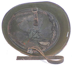

    Да уж немного спорный вариант но дело в том что подбородочный ремешок у них был как это мягко выразится плоским с характерным замыканием ремешка, и еще пока никому его не удалось изготовить, все пользуются пакемонской репликой.и Это что касается пункта номер один.
    Насчет затыльника то ремешки никогда не фиксировались к нему заклепками, а прошивались у основания. Пункт номер три, насчет цвета то были просто ремонтные варианты.
    А вот и тот случай что есть ромбики и их нет, это и есть ремонтка.
    А вот последнее фото это вообще зверство это кому так надоумилось запихнуть нем подшлем в румына?

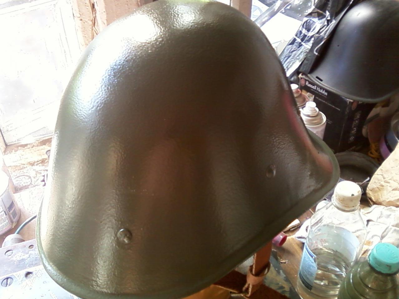

  20. Reinhardt Unrau
    27
    69
    2.886

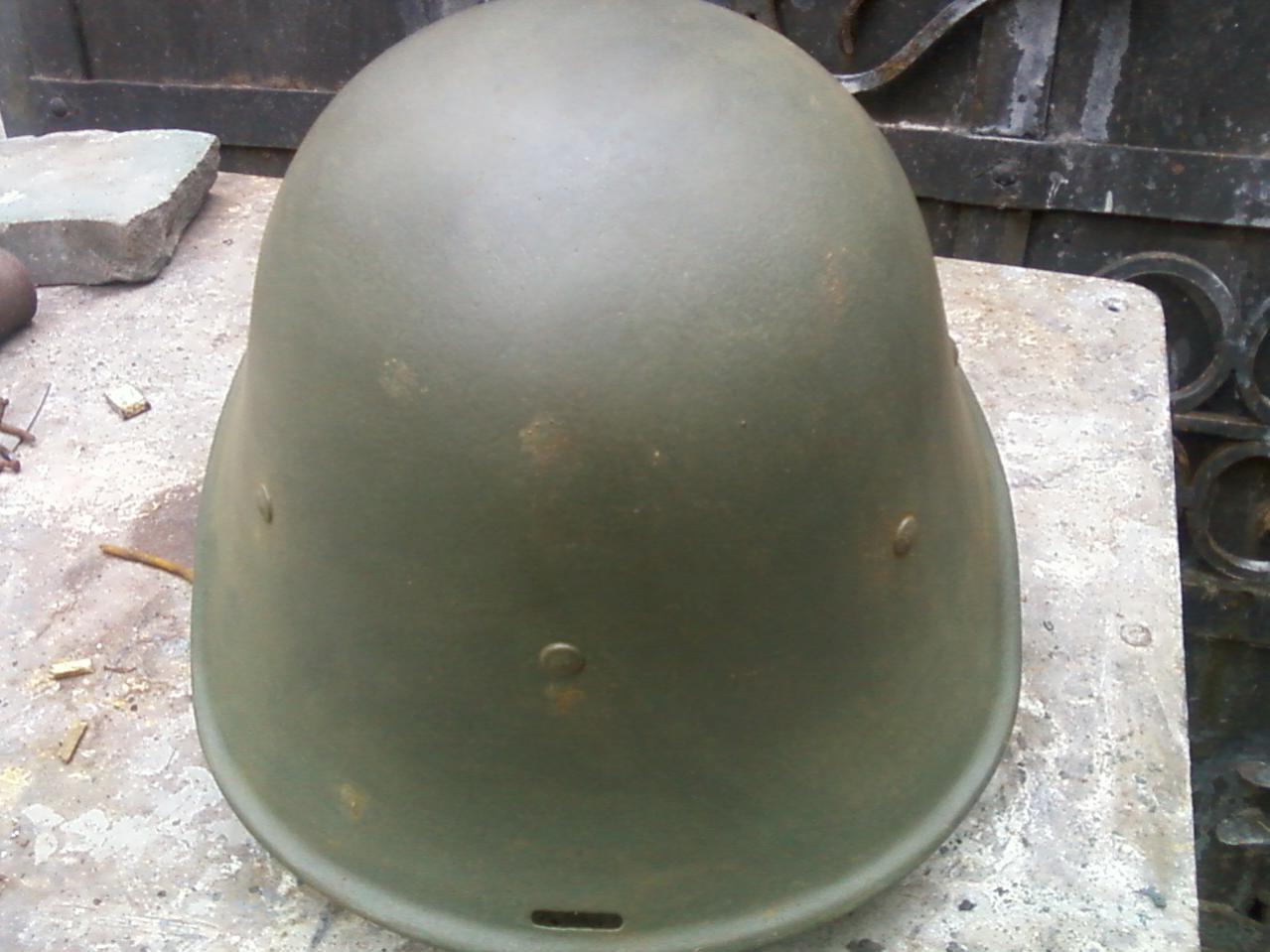

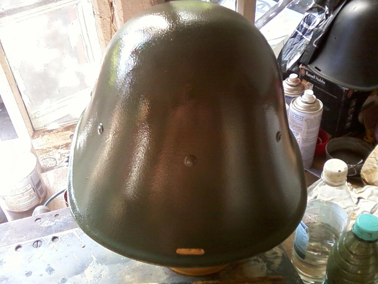

    Итак еще несколько фото процесса.
    Первый слой покраски с промежуточной шлифовкой
    663, hohot, Paolo.M и ещё 1-му нравится это.
  21. Polizei
    Polizei Stabsgefreiter
    16
    27
    396
    Чернігів, Україна
    А чем вы латали "заготовку"????
    Работа хорошая.
  22. Reinhardt Unrau
    27
    69
    2.886
    Трудно вспомнить, т к времени прошло уже много, но скорее всего крупние дыры полуавтоматом, мелочь просто перетянул стекловолокном
  23. Reinhardt Unrau
    27
    69
    2.886

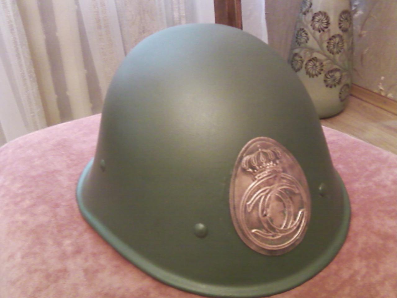

    Кокарды поставил, теперь последний штрих остался - матовый лак :smile_12:

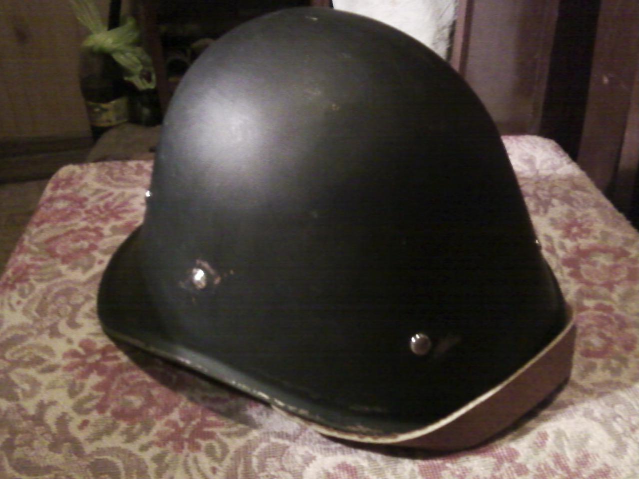

    Итак процесс окончен!
    Вот первый самый бодрый, застарен по желанию владельца :smile_8:
    tankis, 663, рональд и 2 другим нравится это.

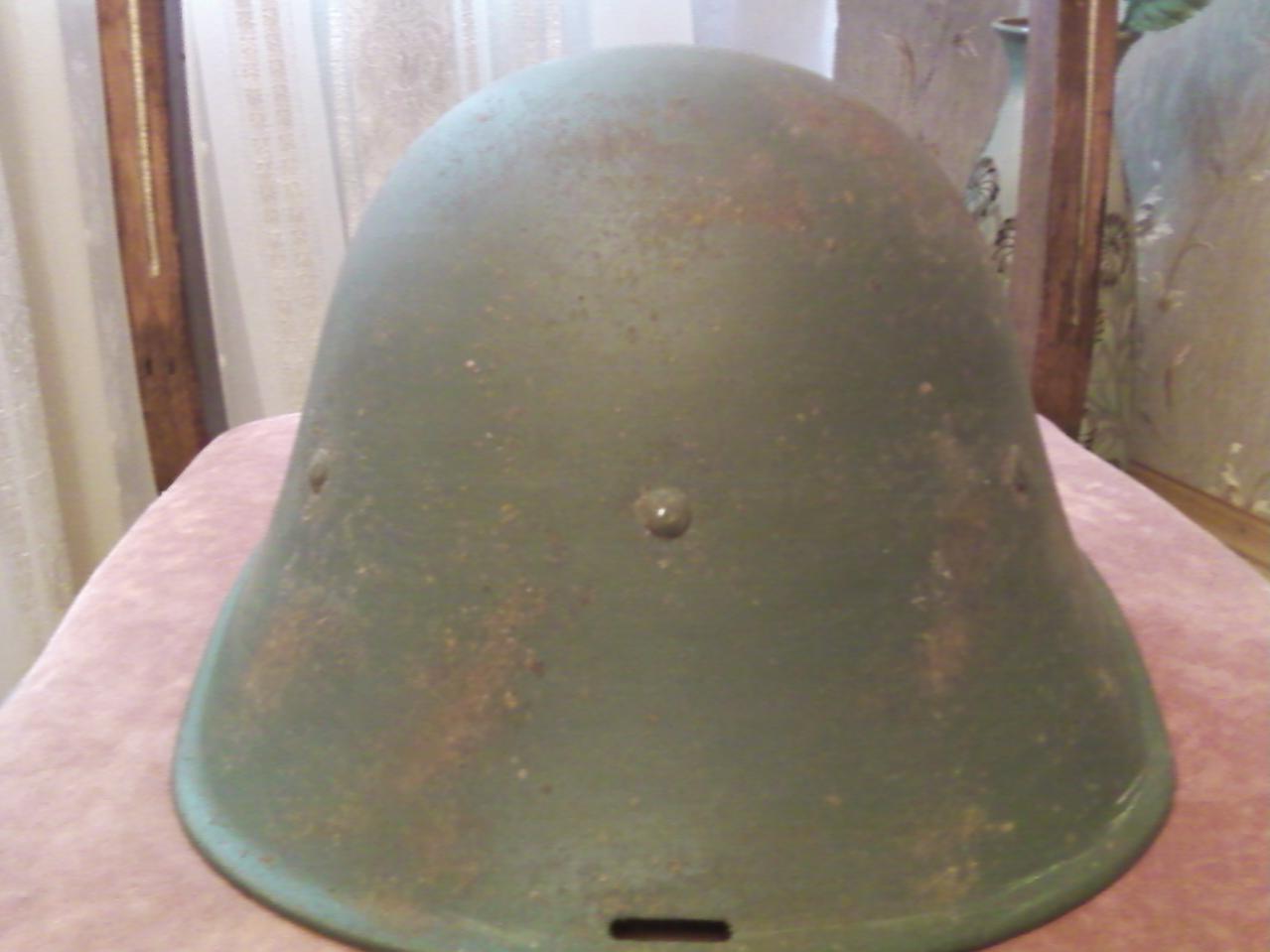

  26. Reinhardt Unrau
    27
    69
    2.886

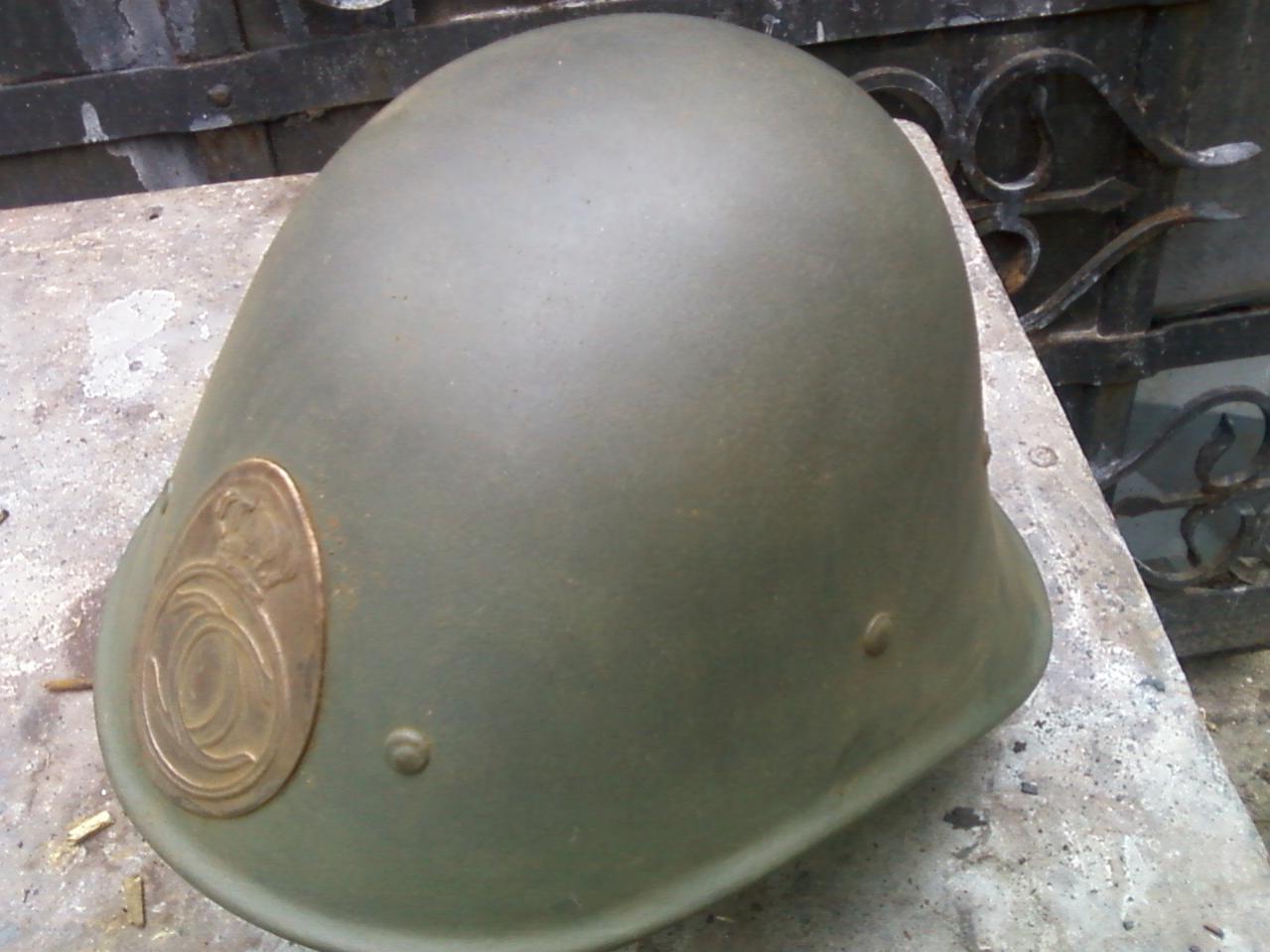

    Ну и последний, тот на котором электролиз повторял.
    Очень бодренький, без утрат и со своей натурной кокардой.
    Крепенько подстарен :smile_12:
    tankis, 663, hohot и 3 другим нравится это.
