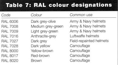

    М-35 RAL-6006
    M-40 RAL-6006
    M-42 RAL-????
    CШ-36-????
    СШ-39-????
    Так красил я.Может кто что добавит...

    М35- реальнее красить в RAL7009

    у меня М35, сохран зер гуд, в краске. Выкрашена в RAL6006.
    Ездил в спец.магазин, сверял по каталогу, 1в1.
    Ещё подходит цвет Georgian - Invisible Green производителя DULUX, соответствует цвету каски на 100%

    Оригиналы:
    RAL 6006
    [​IMG] [​IMG]
    RAL 7009
    RAL 7013
    RAL 6015

    Ещё один RAL 7009
    к сожалению фотики и мониторы отображают цвета по разному :(
    Когда пойдёте в магазин, лучше брать эталон, с чем сравнить выкраску.

    ну вот, ты сам отвечаешь для себя же, показываешь подряд две 35-ки окрашенные в 7009.
