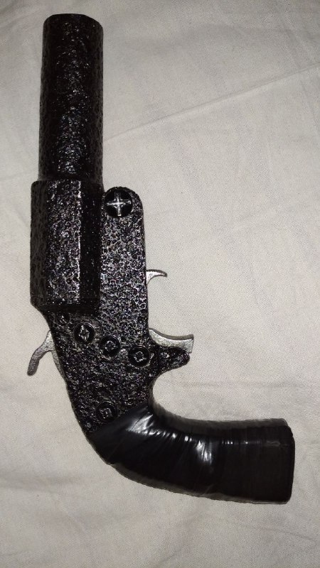

    Отверстие под ось ствола пришлось сместить.

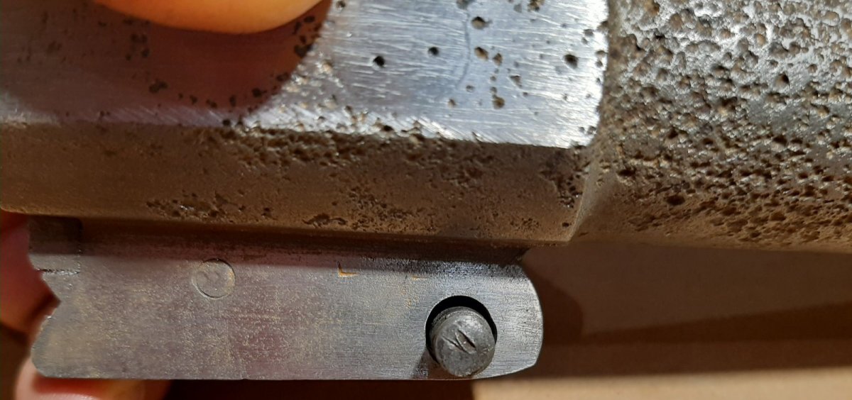

  2. БЛК
    БЛК General-major
    30
    66
    8.132

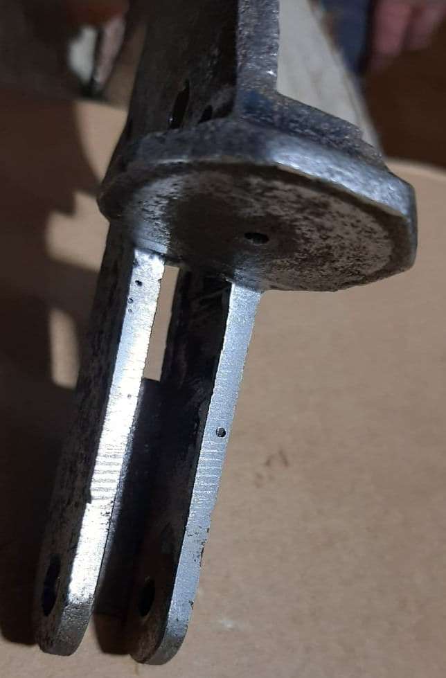

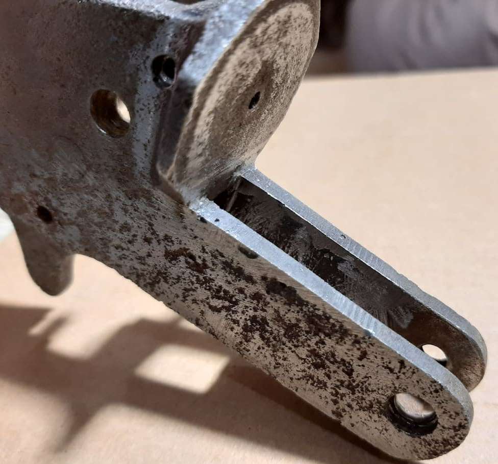

    Рамка после подгонки. Стволик садится плотно без люфтов. Не большая щель из-за отсутствия пружины защёлки ствола.

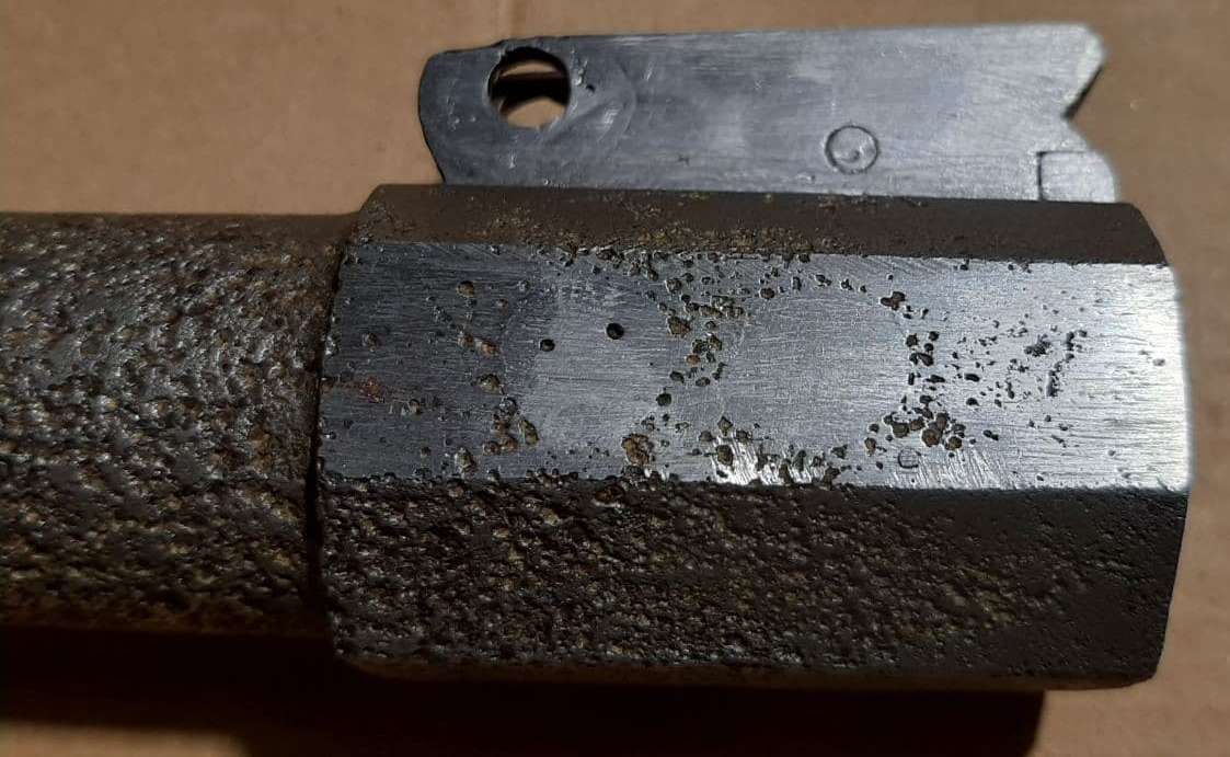

  3. БЛК
    БЛК General-major
    30
    66
    8.132

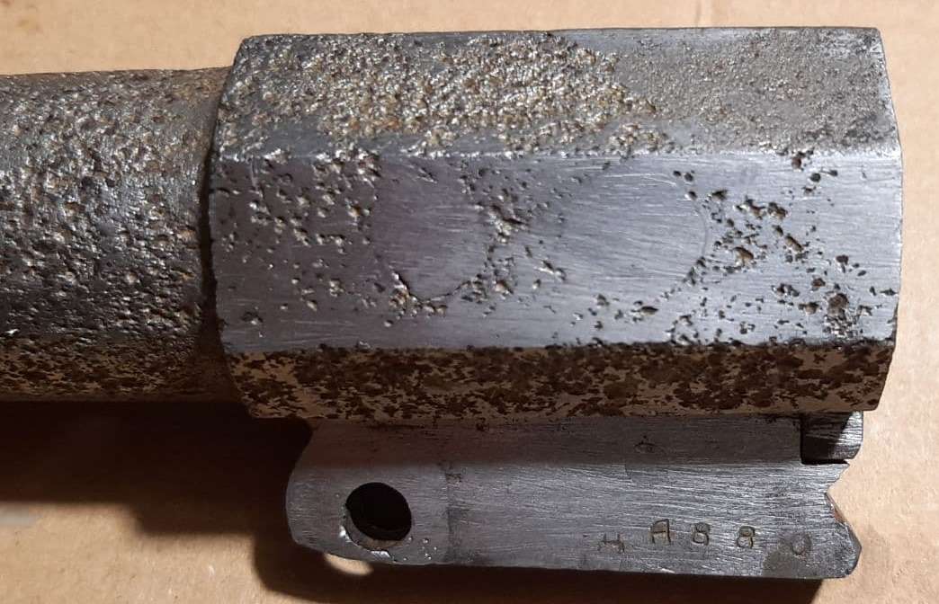

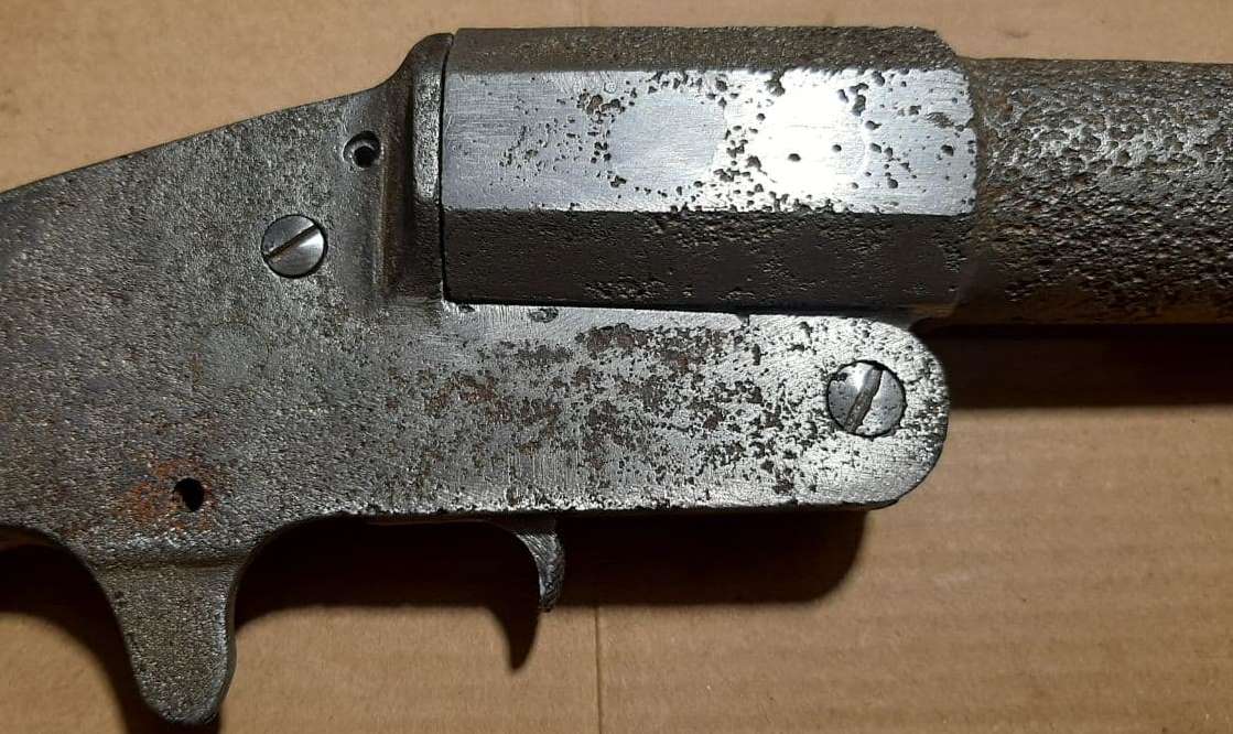

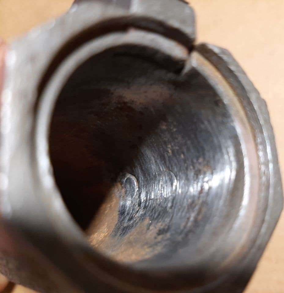

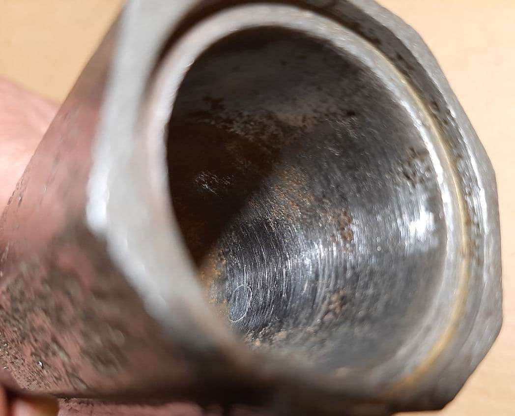

    В черновую подчистил стволик.

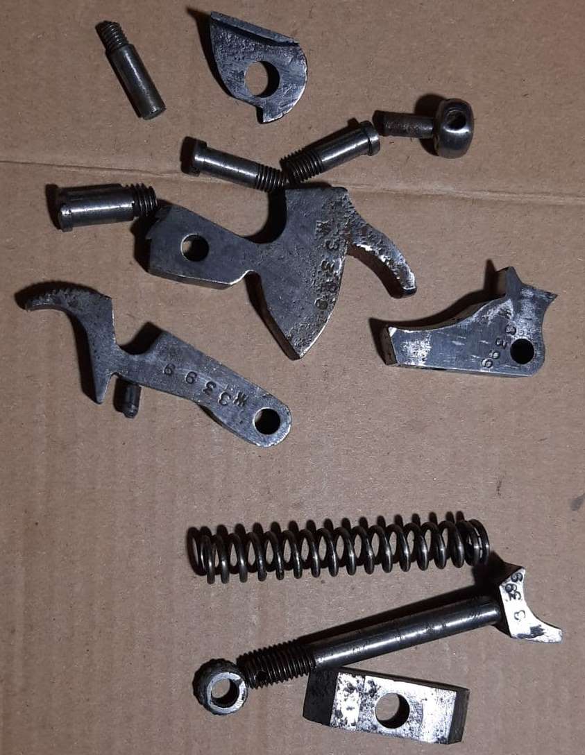

  4. БЛК
    БЛК General-major
    30
    66
    8.132
    Вычистил детали УСМ, винты и подобрал оригинальный ( ранний) толкатель экстрактора.

  8. Yuber
    Yuber Leutnant
    6.301
    г.Днепр
    Приветствую!
    Вот просто интересно, зачем понадобилось сверлить такие отверстия для крепления вставки??? Зачем ее вообще крепить?
    Судя по характеру трещины на раме, она образовалась вследствие стрельбы патронами большой мощности, такими, возможно, как 7.62х54 .
    БЛК та antykvar_2009 подобається це.

  11. Yuber
    Yuber Leutnant
    6.301
    г.Днепр
    А как сверлится металл в зоне сварки? Особенно, на границе с ненаваренной зоной. Сверла не ламает?
  12. БЛК
    БЛК General-major
    30
    66
    8.132
    Сверлится нормально, хорошими свёрлами и на малых оборотах. С ув.

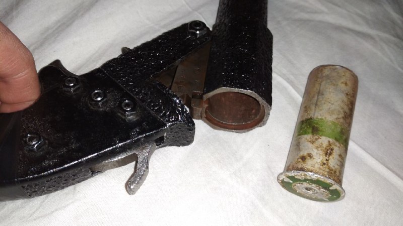

  15. БЛК
    БЛК General-major
    30
    66
    8.132
    Что была за вставка - об этом история умалчивает. Хотя это не первый предмет с таким способом фиксации вкладыша. Трещина - результат использования мощного припаса и не родного стволика ( он не прилегал к казённику).

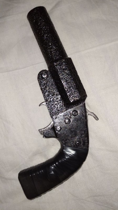

  25. Mahorka
    Mahorka Gefreiter
    45
    91
    Кароч это, ударник хорошо получается из шомпола мосина пилить.
    А в целом как то так получилось. Винты на начинку 5ки, на ударник 4ка, на ось ствола 6ка. Начинка и крышка с чердачной, а рама и ствол копняк.
