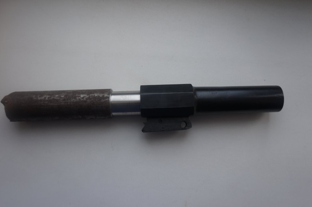

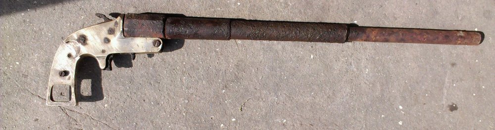

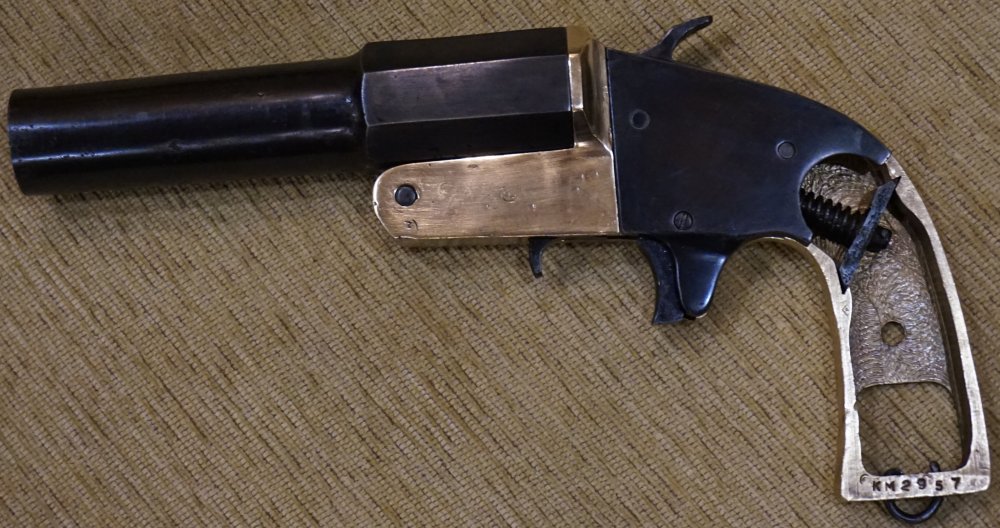

    В августе приобрёл ОСП 30 с латунной рукояткой.Вот в таком виде

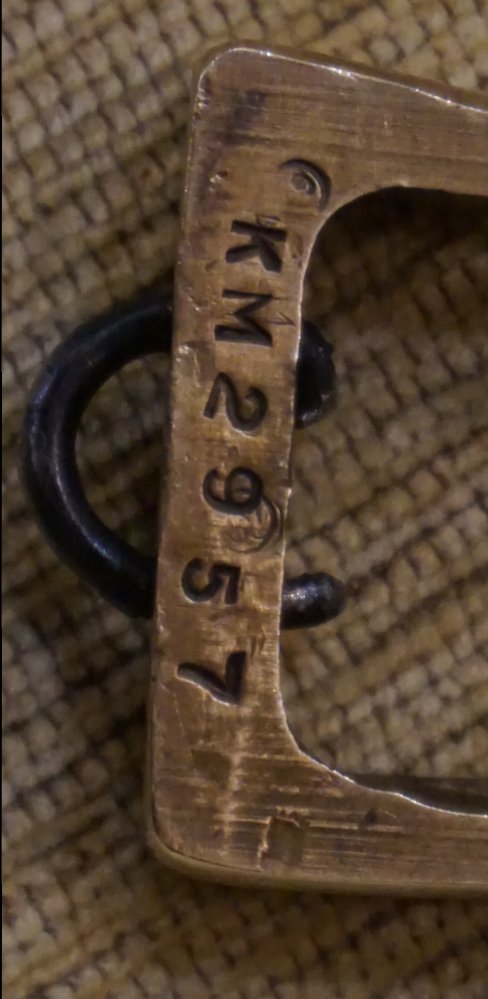

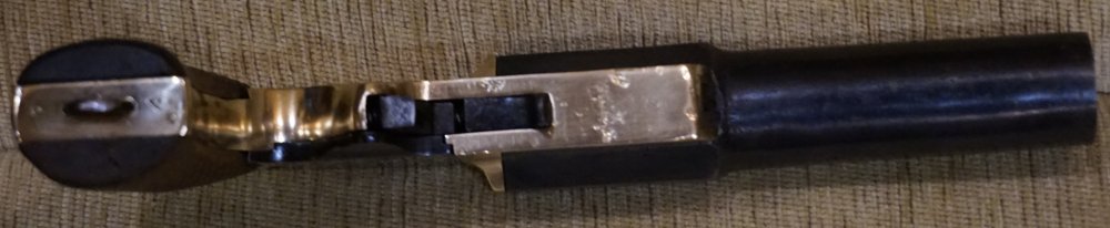

    Фото

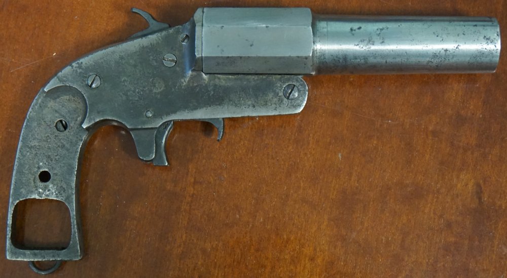

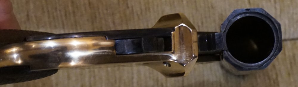

    Ещё

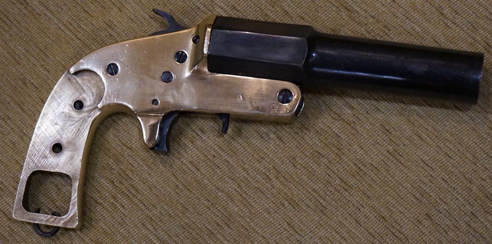

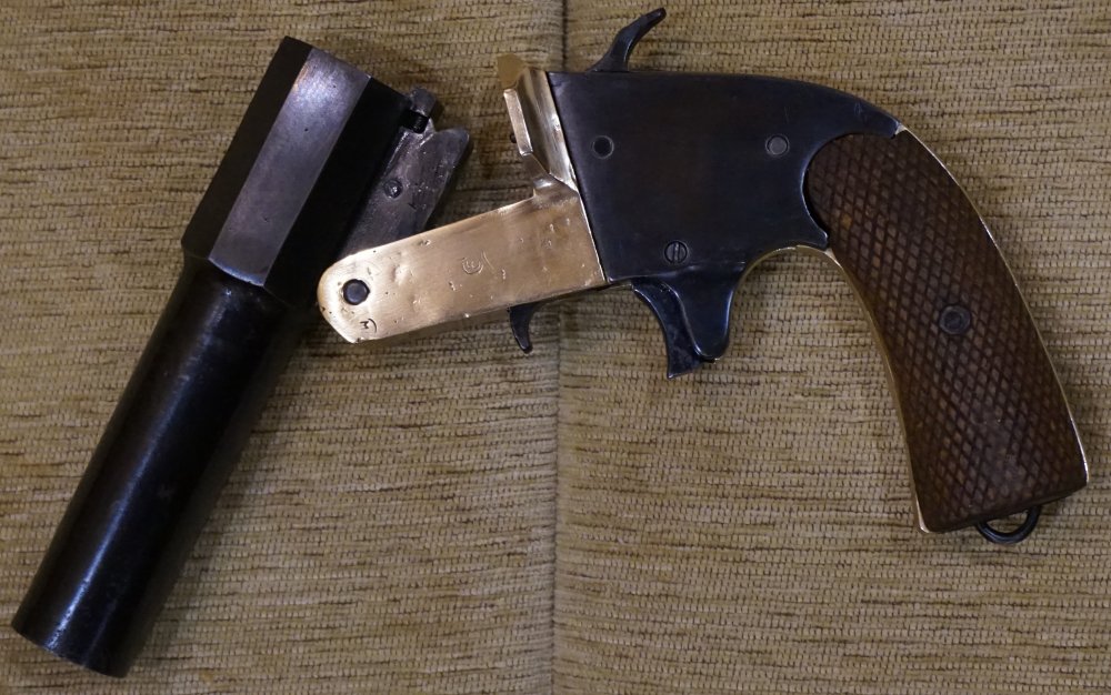

    Вот какой она стала
    \Lisovik/, kilos, Otryta та 17 іншим подобається це.

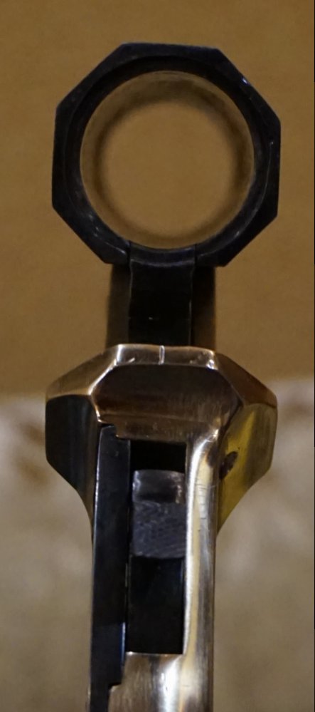

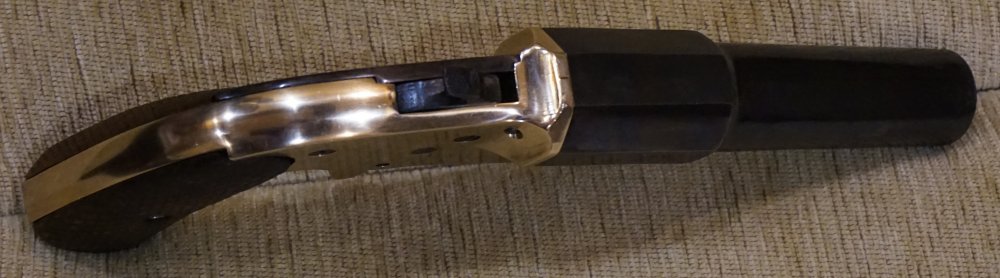

    Ещё фото

    В чём у вас собственно вопрос? В теме не пишите, всё в личку.

  9. MrJonsson
    MrJonsson Feldwebel
    723
    Донбасс
    Все получилось замечательно,только латуни надо придать патину,а то блестит как у кота я-ца.
  10. БЛК
    БЛК General-major
    30
    66
    8.132
    Латунь потемнеет сама , просто фото сделано сразу как восстановил ракетницу.

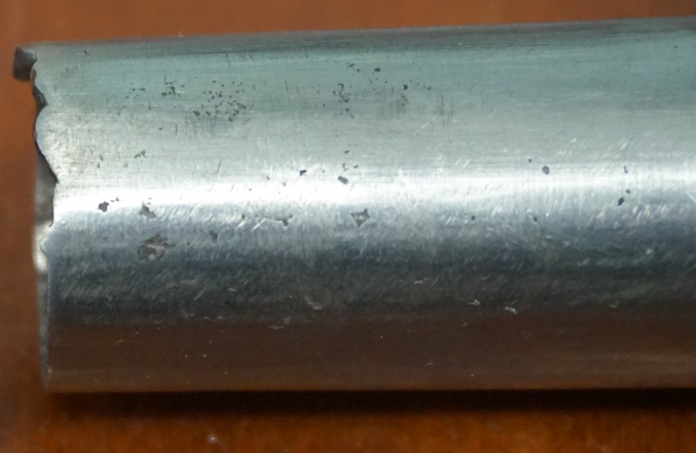

  11. Роман75
    Роман75 Stabsgefreiter
    350

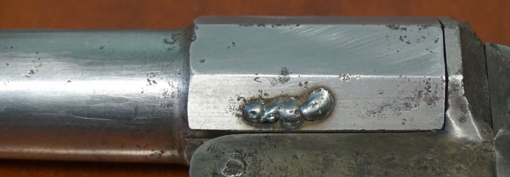

    Зачётная реставрация.Грани на стволе вручную выводили?
  12. БЛК
    БЛК General-major
    30
    66
    8.132
    Всё в ручную.

  14. БЛК
    БЛК General-major
    30
    66
    8.132
    Раковины заваривал полуавтоматом, далее напильник и деревянные брусочки с разными номерами наждачной бумаги.

  15. Роман75
    350
    Сколько времени затратили? Ствол поменяли?Если нет,то как внутри стало красиво?
  16. БЛК
    БЛК General-major
    30
    66
    8.132
    А внутри и было красиво, там же труба-вставка была.А по времени, так делал по немногу ,когда было время и настроение.В общем, если посчитать чистое время, где то неделя и наберётся.

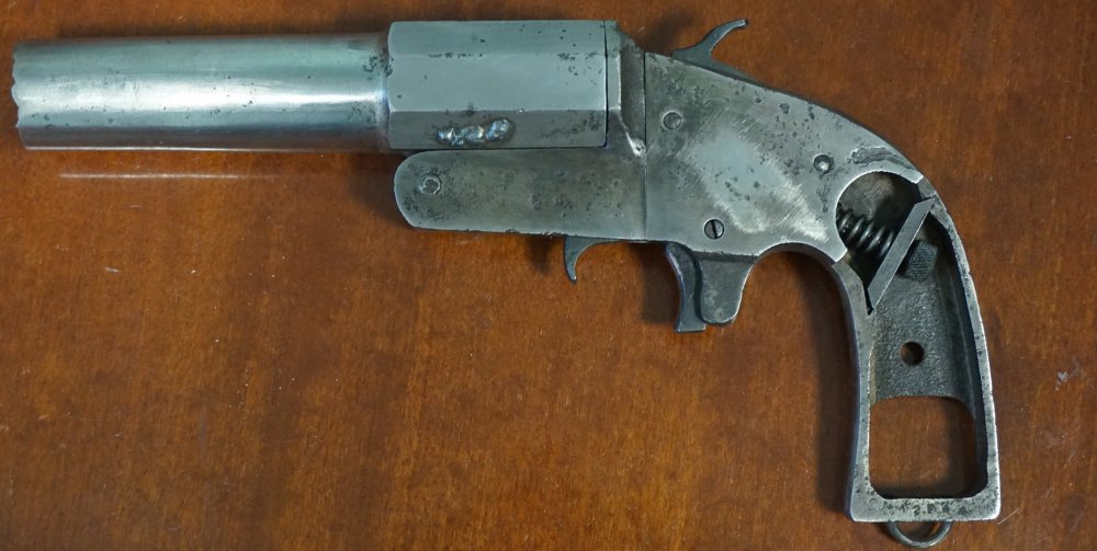

    Добавлю фото с процесса реставрации . Правда машинка уже другая , но главное процес

    Я тоже делал под завод , но пропадает магическая сила старой вещи.
