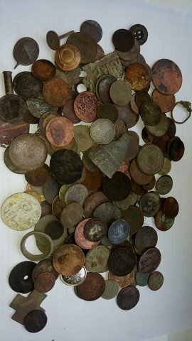

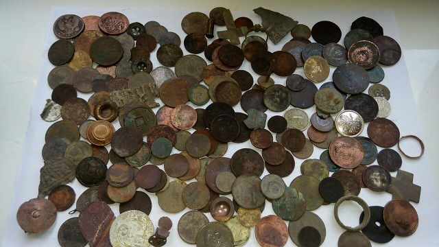

    Доброго дня,чем почистить копанные монетки для более менее презентабельного вида!? Спасибо
  5. corbie
    5.601
    E40
    Ви б краще тут подивилися https://reibert.info/threads/faq-po-chistke-monet.36522/

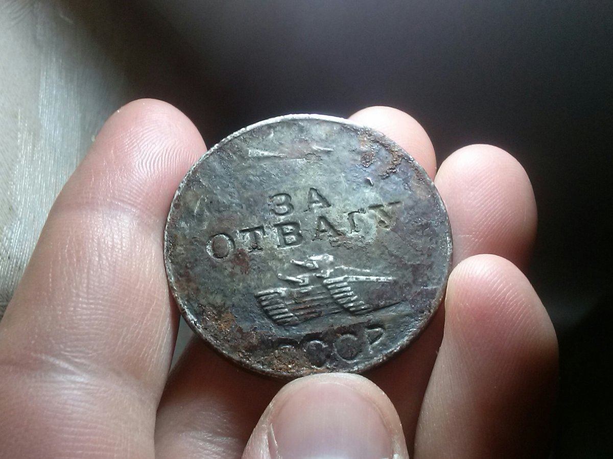

    Всем доброго времени суток.
    Есть знак. Совет, довоенный.
    Написано везде, что он из томпака.
    По факту магнитится.
    Знак бодрый.
    Но все есть месте, где на нем ржавчина образовалась и отверстие под цепь оккупировала.
    Чем можно почистить, чтоб не угробить эмаль и рельеф?
    С ув.

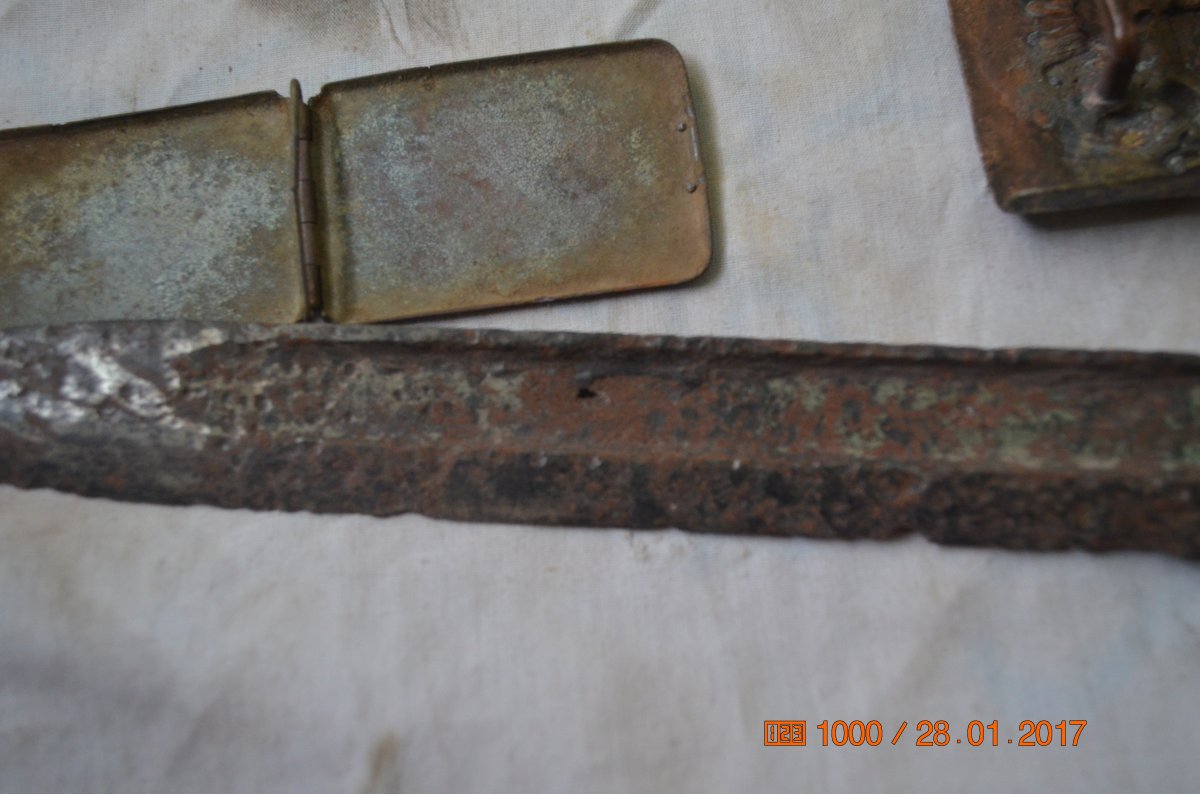

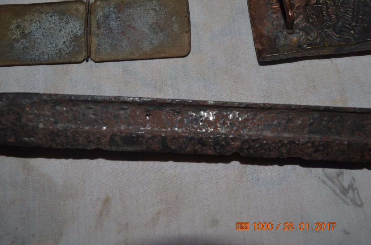

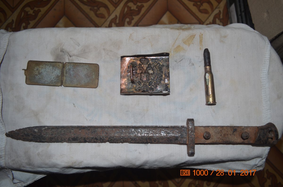

    наглядный пример был бы весьма полезен.вот к примеру как оживить такой нож? как сровнять раковины. по началу было простое желание сваркой наварить точек и со шкурить. потом наростить метал но как? и будит ли это держатся?
  18. Чиполино
    Чиполино Stabsfeldwebel
    1.088
    как наростить!? варить малым тиком 1,5-2мм электродом.и оч аккуратно.
  19. Чиполино
    1.088
    как наростить!? варить малым током 1,5-2мм электродом.и оч аккуратно.

    Вернусь к своему подопытному. будит ли смысл раковины обработать сварочным карандашом а потом наростить немного железа с верху?
  26. syrok
    syrok Stabsfeldwebel
    273
    577
    635
    Там где нас нет.
    Железнение процесс в домашних не пройдет..Можно залудить оловом,потом медью покрыть (электролиз),шлифовать опять медью а потом хромировать или никелировать или медь зачернить..Долго но:beer:
