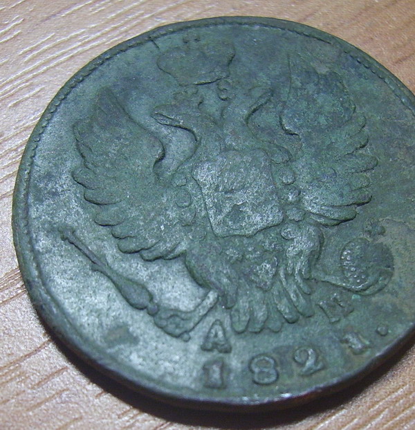

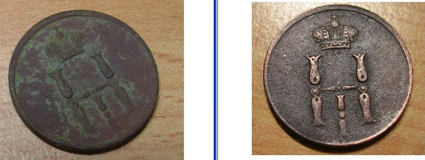

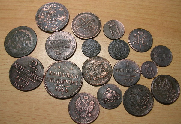

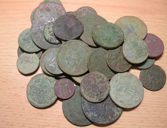

    Вот примеры на фото до чистки и после варки в соде.. Виден белый налет,но профиль монеты стал лучше..
    Особенно обратите внимание на забитость профиля на лицевой стороне "1 копейка" и четкость профиля потом.
    После этого монеты была запатинирована и налета не стало..

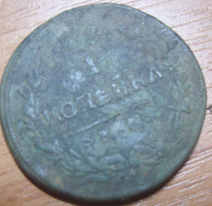

    В этот раз была апельсиновая, с вечера до утра, примерно 10 часов, температура градусов 35.
    У копейки изначально были крылышки убиты, после обработки пошли слегка кавернами, её патинирую, двушку оставлю как есть.
    Цвет на самом деле получился жолтый, фотик с балансом белого чо-то сбрехнул.

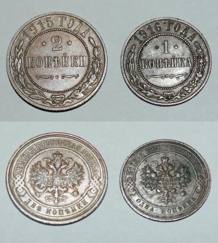

    Патинирование, сернистый натрий
    Я так подозреваю что эту реакцию сюда можно заносить?
    Пятак который был ранее полностью очищен. Аверс патинировался через мин. 5, с реверсом пришлось повозиться долго, причем вручную, доставать из раствора и тереть тампоном, особливо правую лапку, даже не знаю почему. Черные шлепки на реверсе должны убраться при полировке, пока только протёр сухой тряпкой.

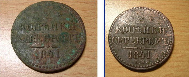

    Вот монета была чуть в налете салатовом..Вроде рядовая,но сохран!
    Салатовый налет снялся за 2 дня в мыле... хозяйственном..
    Теперь за монету предлагают 700 рэ,-25 баксов.. Так средненькая стоит 50-80 рублей.. 2-3 доллара.
    Обратите внимание-четкие мельчайшие детали..

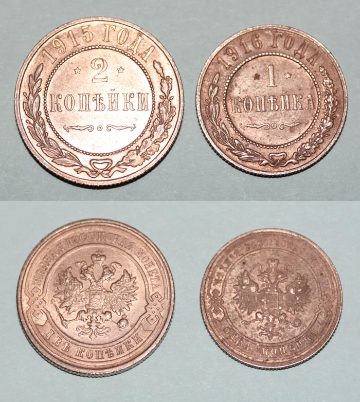

    Вот пятирублевики были черные,после ксилита и чистки пемоксолью...
    Можно сдавать в магазин или в транспорте на билет..
    На левых двух еще видны следы налета,но это ерунда..
