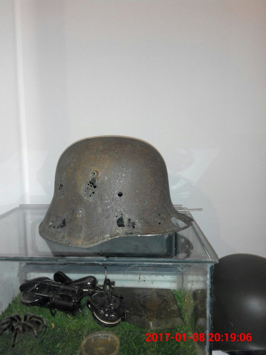

    Попробовал всего понемножку.... коричневое, гладкое стало и хрен отшкябаешь. Дрелью с насадкой чухну и расскажу что вышло. IMG_20170108_201906.jpg

    Ещё вопрос. Заклёпки на серьгах стальные? Как-то цвет металла отличается от стали каски, белее. Но поеден так же ?

    Не буду вводить в заблуждение, не подскажу
    Могу лишь предположить, что железо, другой марки, более ковкое, чем материал "колпака"

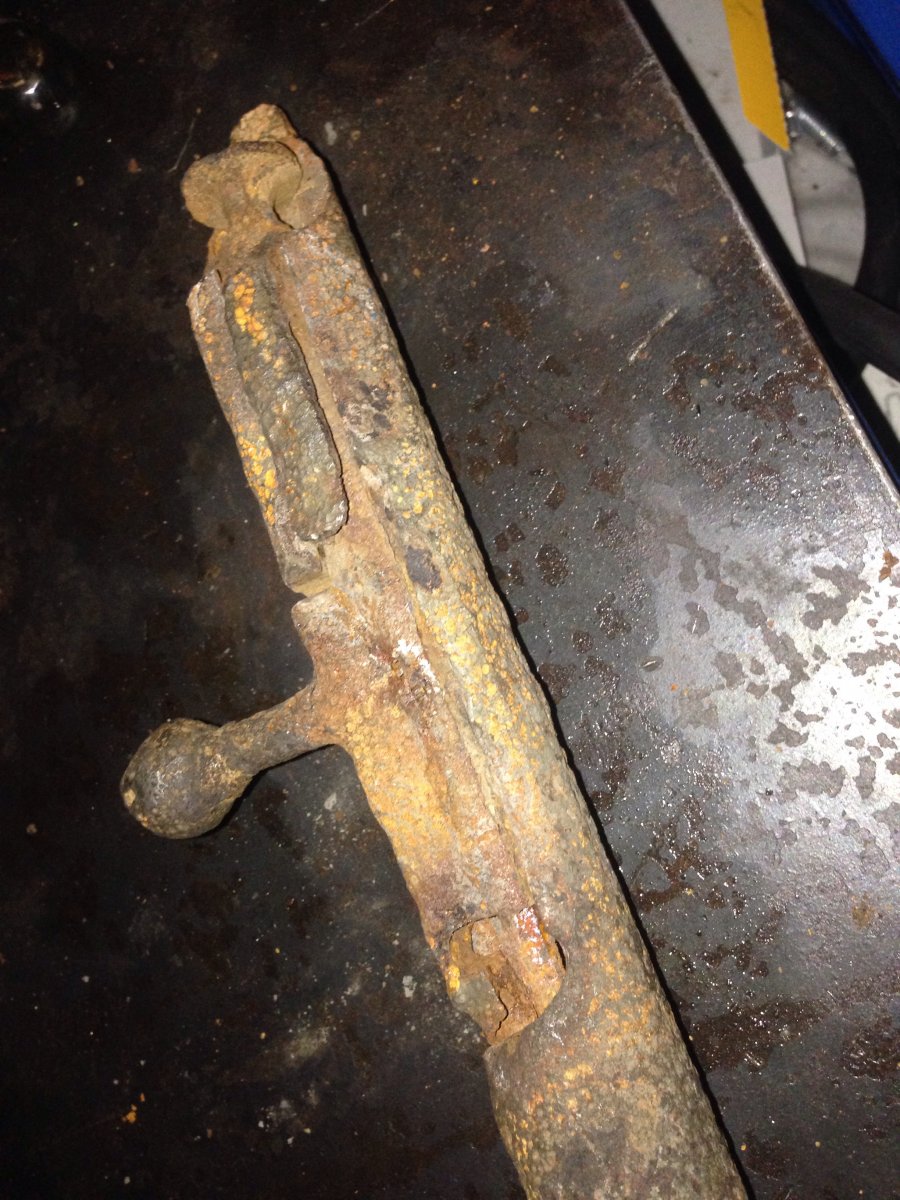

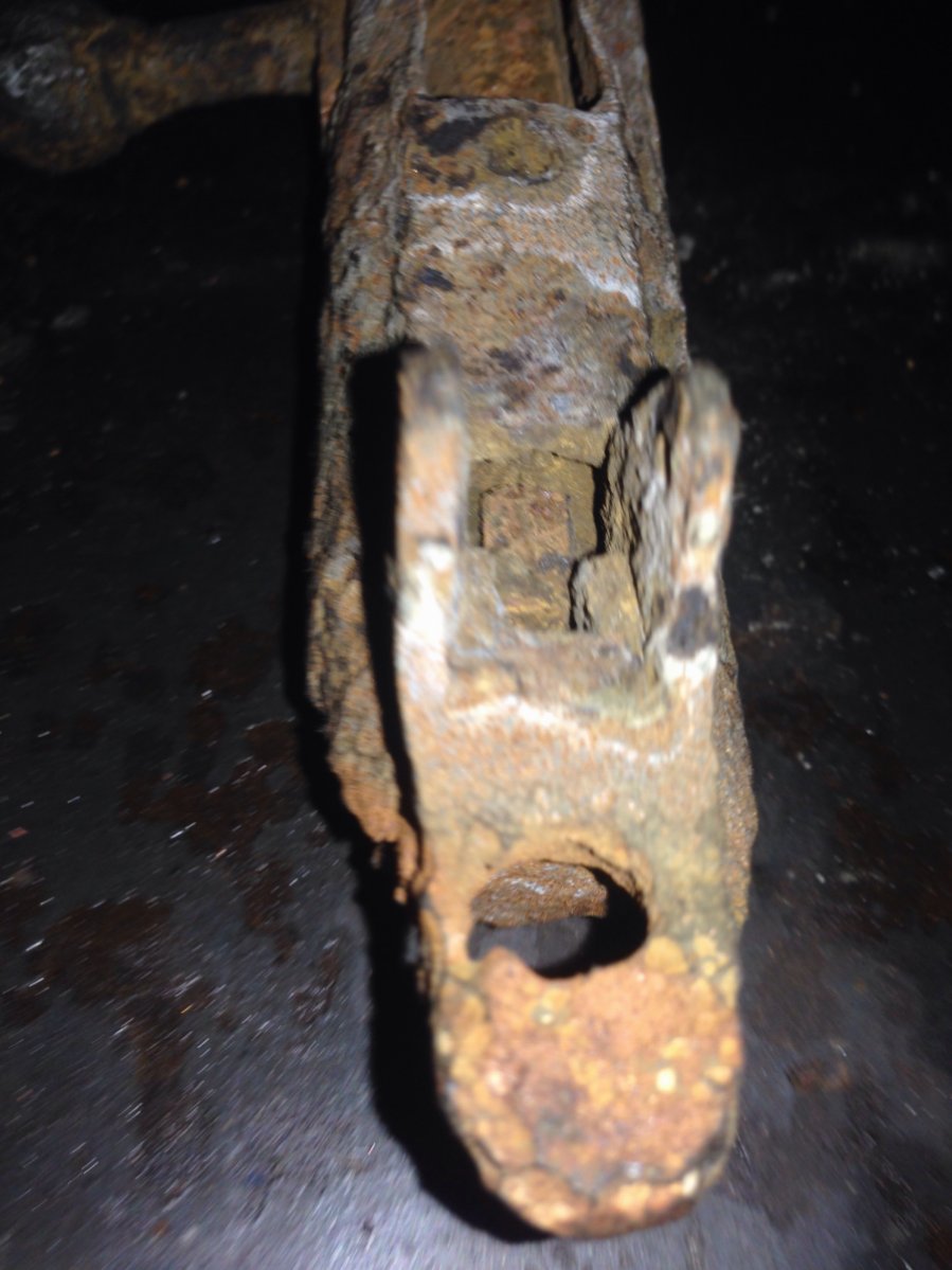

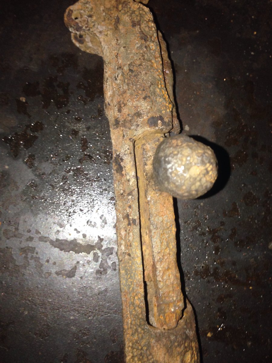

    Здравствуйте. Подскажите пожалуйста как отделить курок от стебеля (приржавели) затвора винтовки мосина. Затвор находится в винтовке в "боевом" положении. Нету личины, соединительной планки, отражателя и спуска. Затвор отделен от ствольной коробки (чистился електролизом), греть не хочу- пружина вроде хорошая, была в масле. Фото:

    WD-40, свинцовая отливка и терпение творят чудеса :)
    Я использовал отливку в размере спич. коробка (прямо в него и лил). WD - понемногу в места, где соединения деталей, впиталось - обстучали отливкой, попили чайку :)
    WD тем временем проникнет еще глубже в места соединений.
    Процедуру повторяем многократно, в результате, без потерь разберется, шо песТня.
