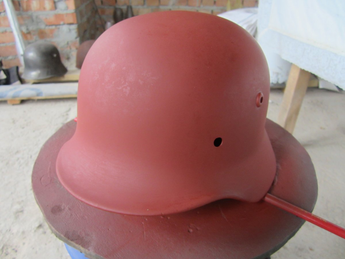

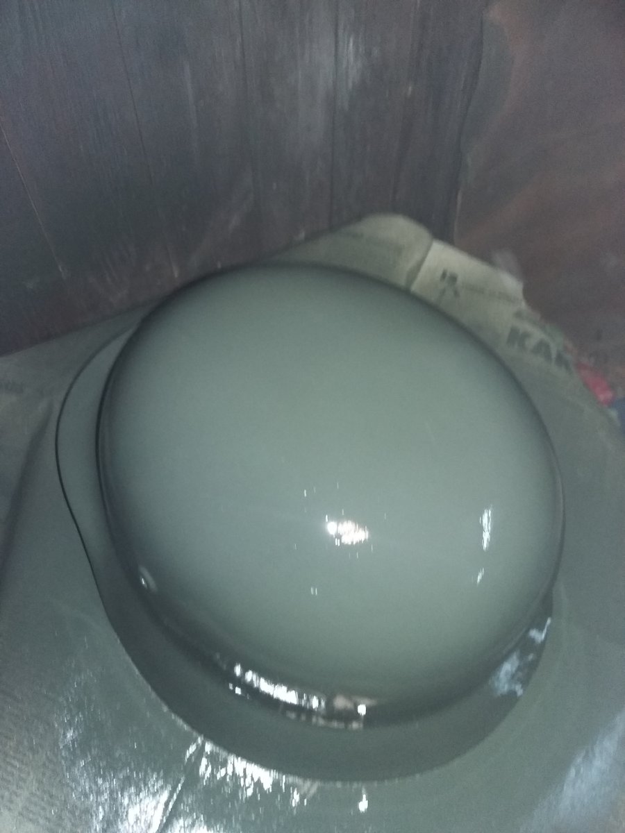

    годня покрасил каску после шпптлевки. пытался сделать фактуру, не вышло. нужен пистолет с бОльшим диамметром..

    Это грунтовка?
  3. 663
    663 ✠ Moderator
    17
    7.598
    Україна.
    Когда красите шлем на столе, подкладывайте три карандаша или электрода под шлем, удобней работать и нет в низу вальца косяков. Карандаши раскладывать знаком мерседес, чтоб шлем не скатился.

    что с фактурой можно придумать?
  6. ALEKS81
    ALEKS81 Oberstleutnant
    18
    32
    4.822
    Прилуки
    На еще липкую краску попробывать натрусить через сыто (песок, стружку...) и сверху задуть еще одним слоем краски. А что вы за материал для фактуры используете?

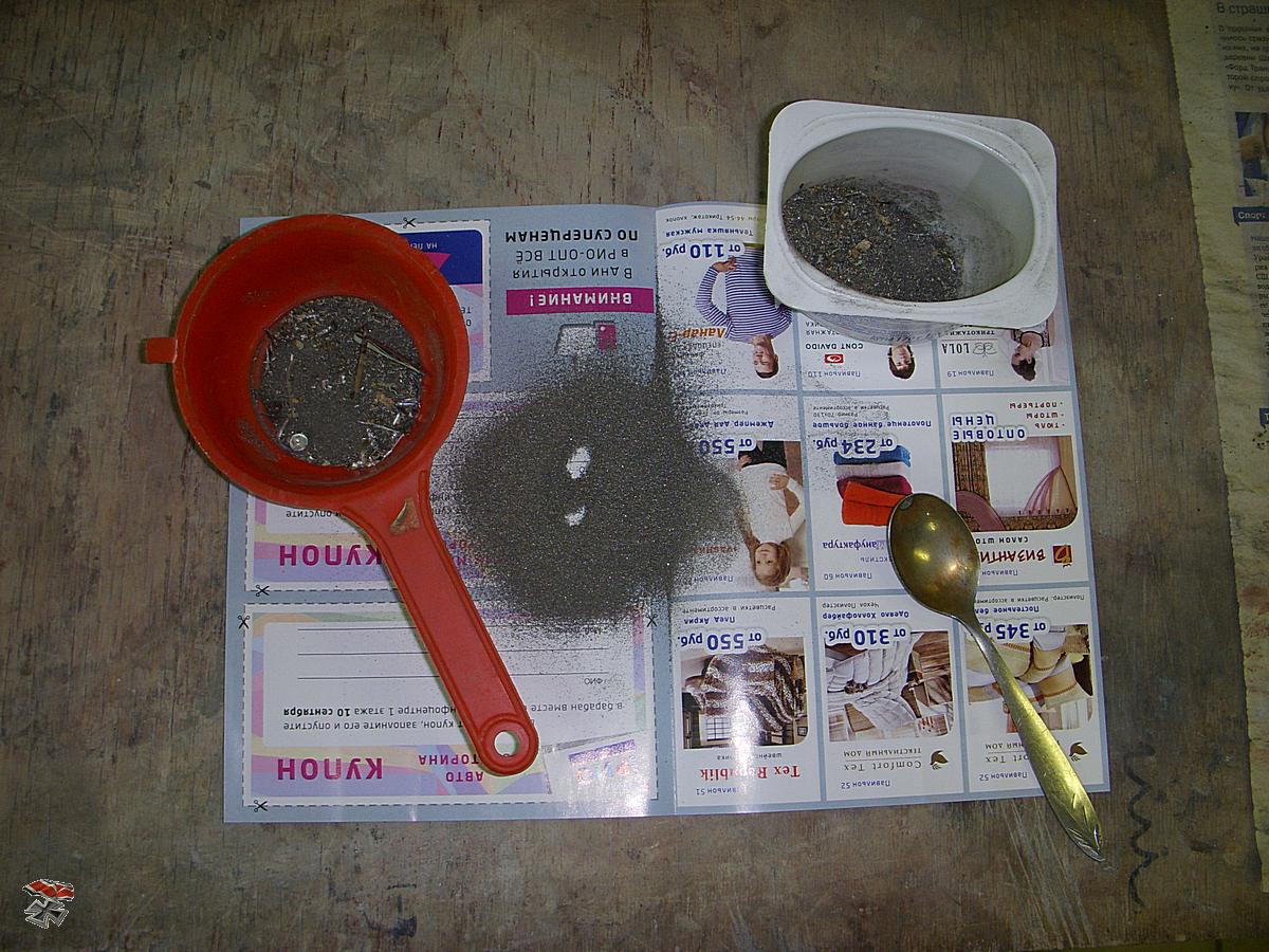

  7. holst1988
    holst1988 Feldwebel
    894

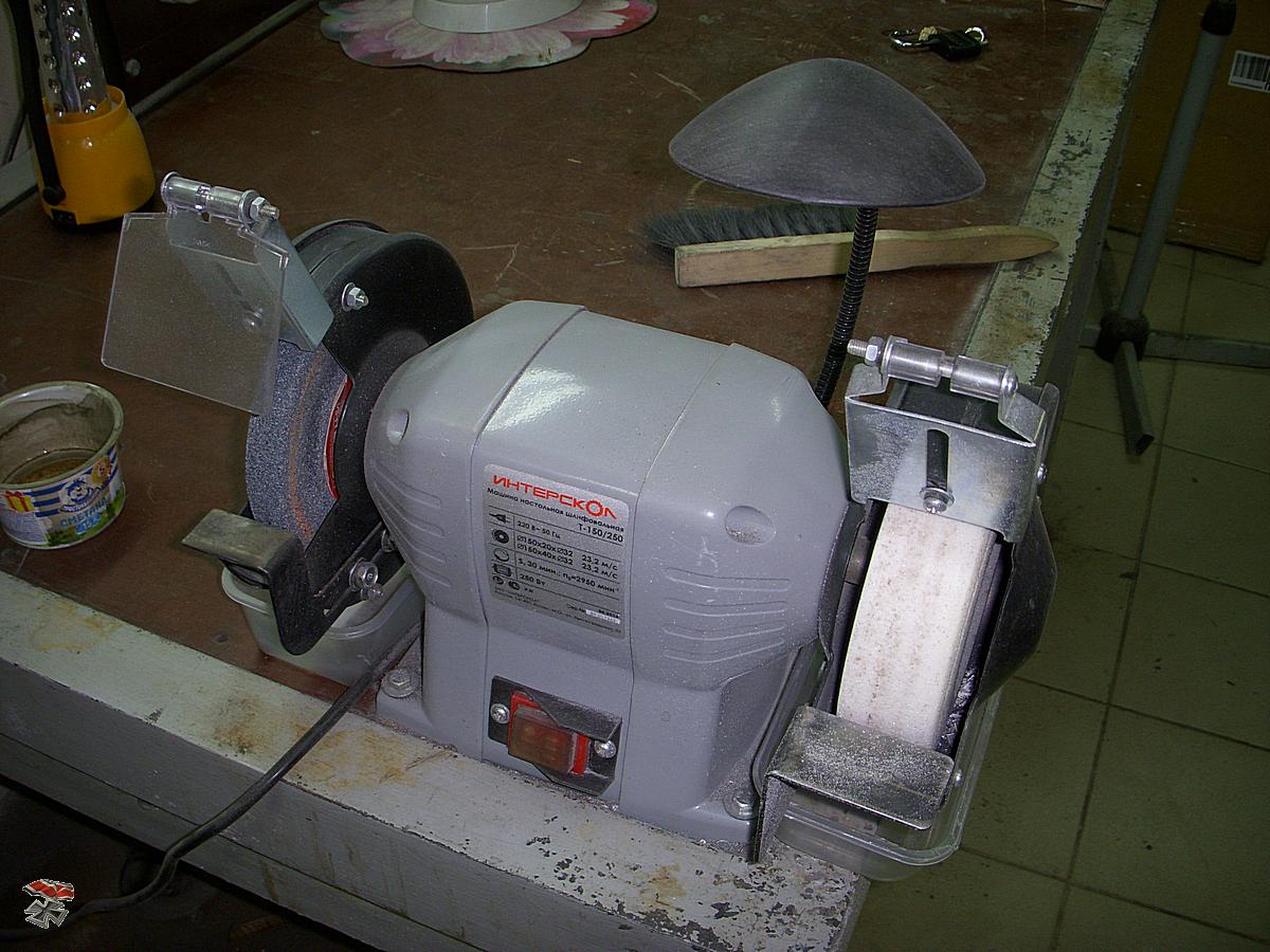

    на болгарку одел наждачный круг, подстелил газету в направлении полета искр, затем собрал стружку с газеты)

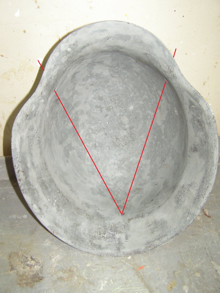

    Делаю проще, чтоб за один подход и изнутри и снаружи покрасить. Сначала задуваю нутро, затем в отверстия кламеров вставляю два отрезка 2 мм стальной проволоки, так, чтобы они примерно по сантиметру из отверстий торчали. Придерживая проволоки в районе заднего отверстия (чтоб не сместились и не выпали), переворачиваю и ставлю проволокой на трехкилограммовую банку из-под краски.
    Каска нигде не касается ни банки, ни основания, и сидит достаточно уверенно - можно аккуратно переносить.

  11. holst1988
    holst1988 Feldwebel
    894
    слишком маленький диамметр сопла пистолета. 1,5 мм. надо ходя б 2.5 искать..

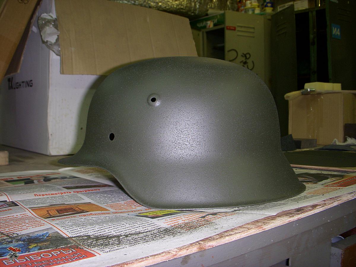

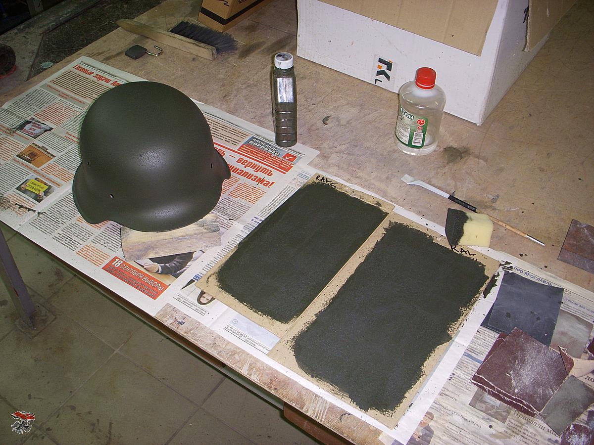

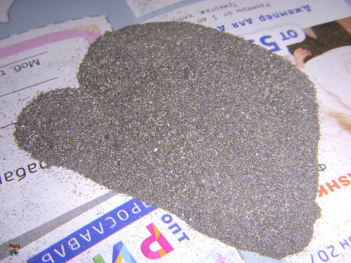

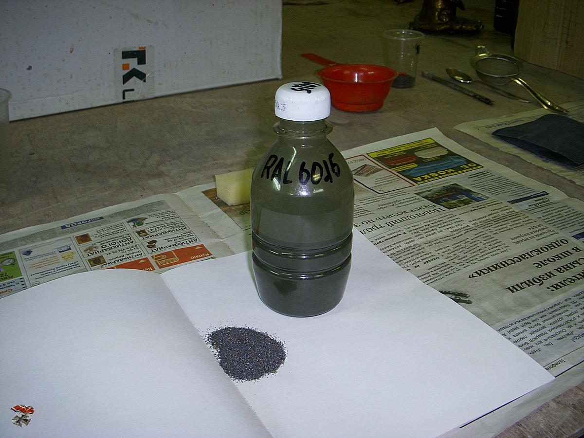

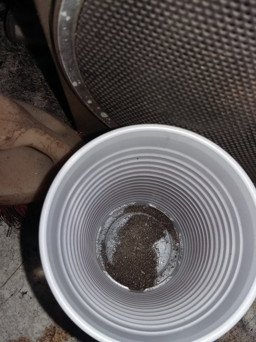

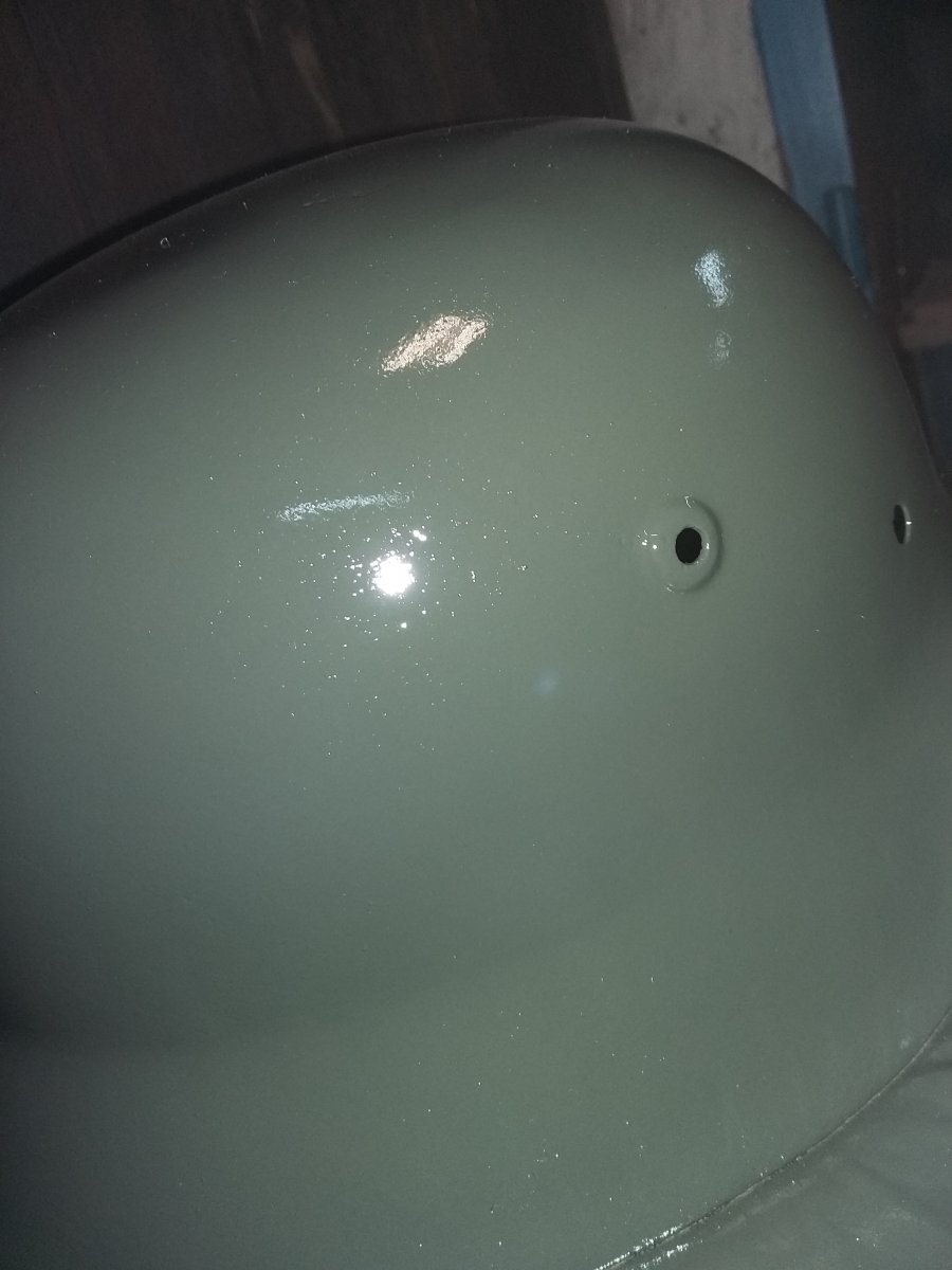

  12. sox88
    sox88 Stabsgefreiter
    118
    von der Wolga
    Ну у меня вот так эти дела происходят...наждак+два мелких сито )))...ну а далее каждый выбирает сам, всё по своему опыту...!!!

    Интересно глянуть на шлеме как выглядит фактура.

    хм.. очень интересно)

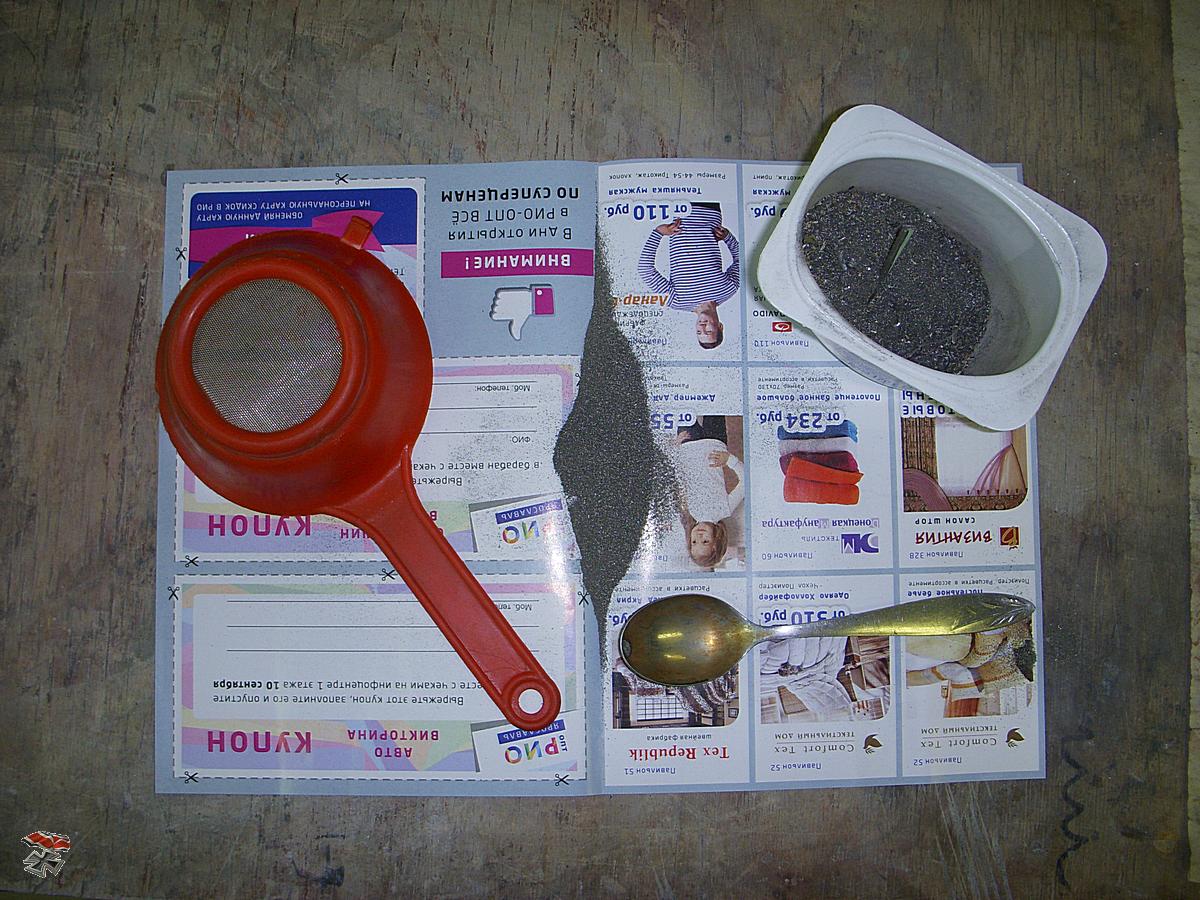

    Камрады, не нужно усложнять с просеиванием. Просто берете наждачную бумагу с подходящим размером зерна и с помощью металлического инструмента соскабливаете абразив с бумаги.

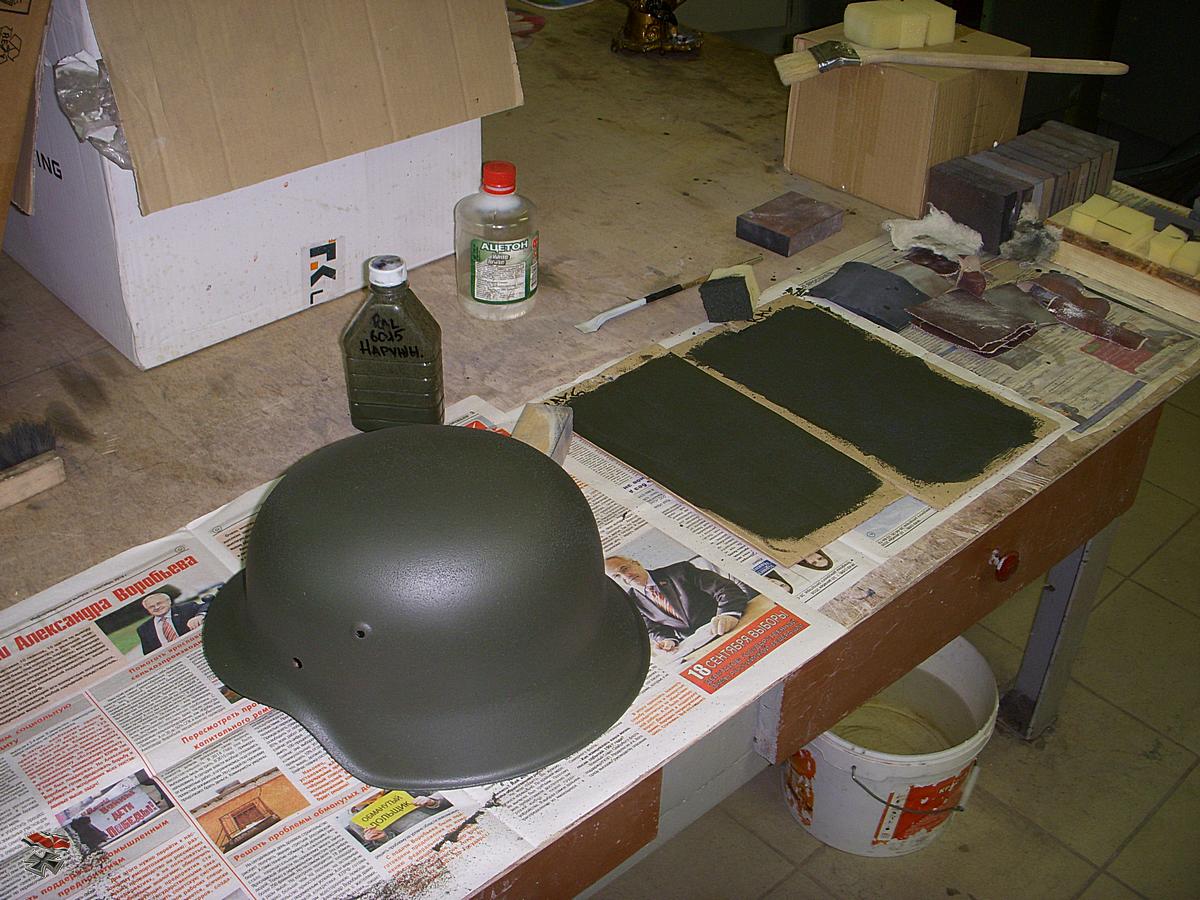

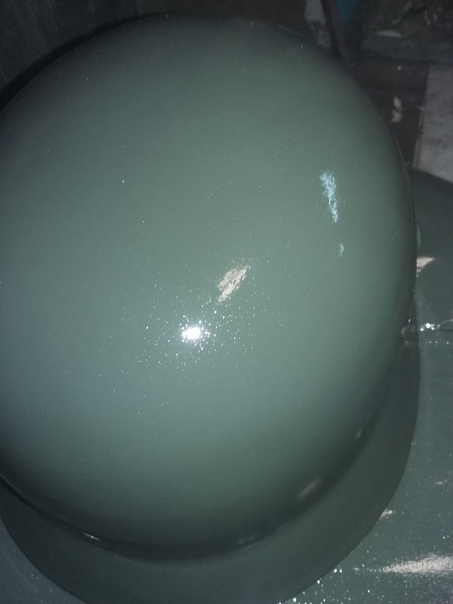

    ...ну вот парни как обещал, процесс сугубо творческий....:rolleyes: ))) и так как у нас hkp попытался воссоздать энную фактуру, глянуть её можно здесь...))) в общем всё ещё не оконченно и в процессе...!!!

    Так а где фото, что получилось у Вас с тем абразивом?;)
  19. sox88
    118
    von der Wolga
    ...а вот тот абразив...вот на этой касочке...;)

  22. фандик
    фандик Oberleutnant
    2.581
    Это очень крупное зерно.
  23. sox88
    118
    von der Wolga

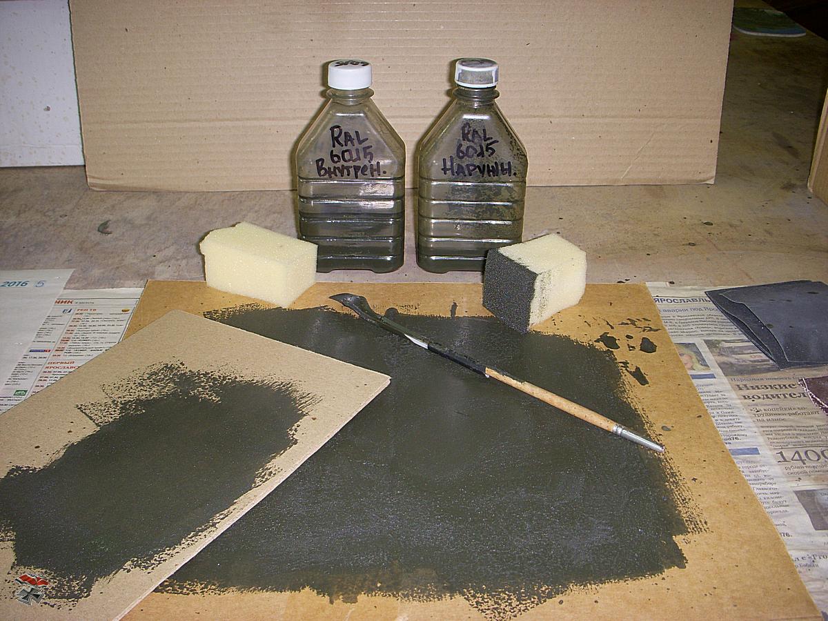

    На самом деле нет ни чего сложного, для начало готовим краску...сам процесс я описывал здесь, далее готовим паралоновые квадратные тампоны ( на фото они есть ), и 5 мм. тоже паролоновый валик, раскатки из гофрокартона, ну и маленькую лопатку из пластиковой вилки ( здесь у каждого своя фантазия ), далее высыпаем абразив в заранее приготовленную краску...пусть мокнет ( краску разливаем по двум бутылочкам, так как у нас есть ещё внутрянка )...далее берём раскатку, достаём промоченный абразив из бутылочки лопаткой, выкладываем на раскатку и добавляем на него краски, и квадратным паролновым тампоном разносим всё это дело по ней и тампонируем...и опять добавляем краски...тампонирум...и в перёд на шлем...( но при этом у меня уже приготовлен валик )...и так проделываем раза три для укрытия всего шлема, и затем прокатываем всё это дело хорошо промоченым в краске валиком ( краска у нас жидкая и слой настолько тонкий...пугаться не надо, да если это и можно назвать слоем...)...в общем разносим весь абразив по шлему и под вентилятор...!!!
    Вот как то так, у меня конечно всё происходит это машинально...))) будет желание, пробуйте и не пугайтесь.!
    :beer:
  24. sox88
    118
    von der Wolga
    Это совсем мелкое сито, там практически пыль, фото всё равно не сможет передать нюансов...вспышка и Т.Д., а днём на ружу не вынести, начальнички и свита рядом...!!!
  25. фандик
    фандик Oberleutnant
    2.581
    [QUOTE ="sox88, post: 9272883, member: 72504"]На самом деле нет ни чего сложного, для начало готовим краску...сам процесс я описывал здесь, далее готовим паралоновые квадратные тампоны ( на фото они есть ), и 5 мм. тоже паролоновый валик, раскатки из гофрокартона, ну и маленькую лопатку из пластиковой вилки ( здесь у каждого своя фантазия ), далее высыпаем абразив в заранее приготовленную краску...пусть мокнет ( краску разливаем по двум бутылочкам, так как у нас есть ещё внутрянка )...далее берём раскатку, достаём промоченный абразив из бутылочки лопаткой, выкладываем на раскатку и добавляем на него краски, и квадратным паролновым тампоном разносим всё это дело по ней и тампонируем...и опять добавляем краски...тампонирум...и в перёд на шлем...( но при этом у меня уже приготовлен валик )...и так проделываем раза три для укрытия всего шлема, и затем прокатываем всё это дело хорошо промоченым в краске валиком ( краска у нас жидкая и слой настолько тонкий...пугаться не надо, да если это и можно назвать слоем...)...в общем разносим весь абразив по шлему и под вентилятор...!!!
    Переглянути вкладення 8352612
    :beer:[/QUOTE]
    Камрад , не мучайтесь . Не выйдет у вас ровномерного слоя фактуры . По Вашим фото , видно , что результат абсолютно не тот . Я не раз пробовал этот способ и неоднократно в нём разочаровался.
