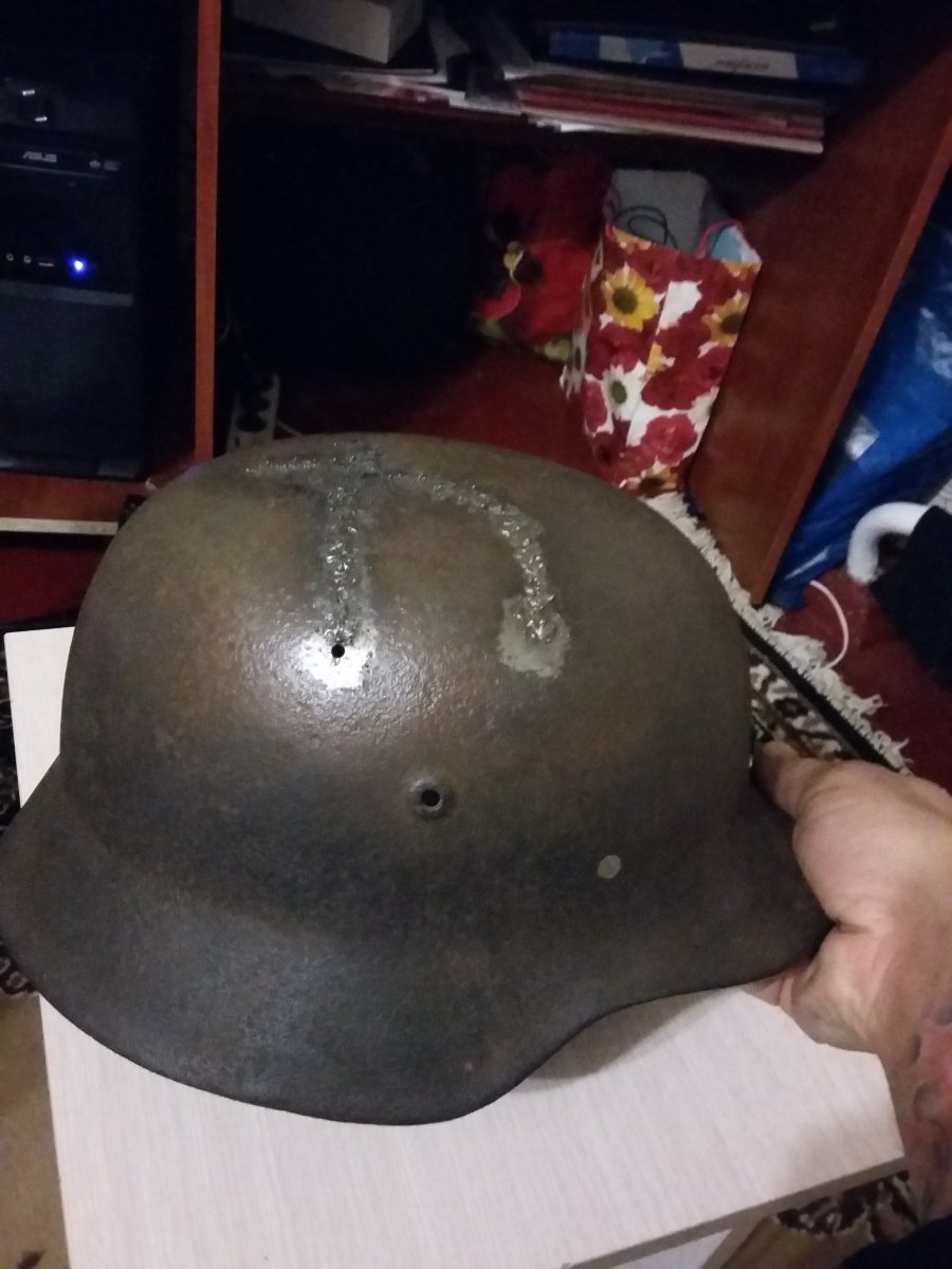

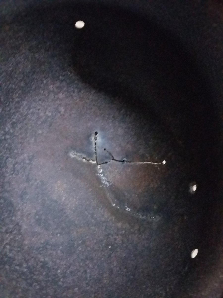

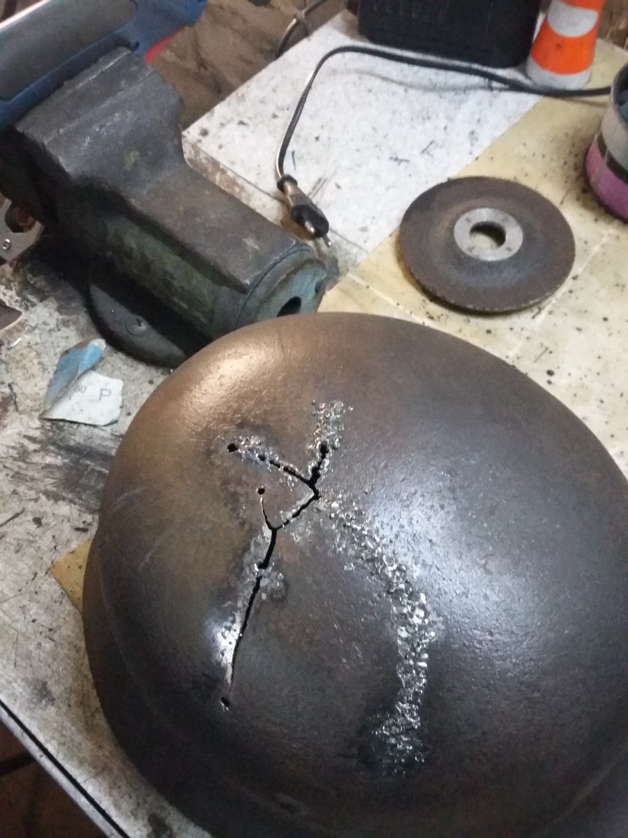

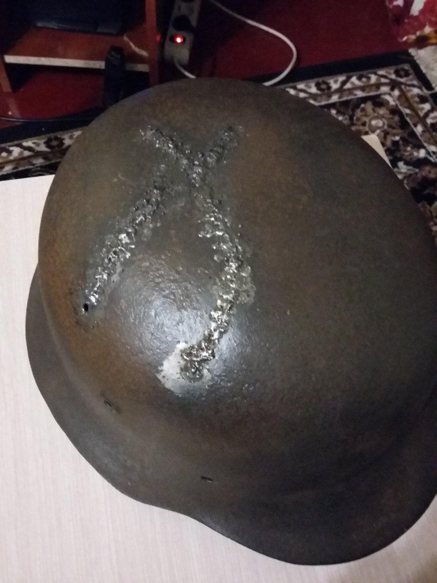

    вообщем сезон закрыт, т.к. снега навалило по самые помидоры, решил я восстанавливать свои раритеты. есть какска М40/68, "сарайного" сохрана. от непонятного удара пошли трещины, и кусок металла загнулся вовнутрь, никак не мог его вернуть на нужное положение, пришлось на концах трещин сверлить дырки, после этого кое как с трудом удалось прихватить полуавтоиатом, и начать сварочные работы..

  3. ALEKS81
    ALEKS81 Oberstleutnant
    18
    32
    4.822
    Прилуки
    Нужно бьіло греть и ровнять.

    не было чем нагреть)

    Вариант на камфорке или на костре))

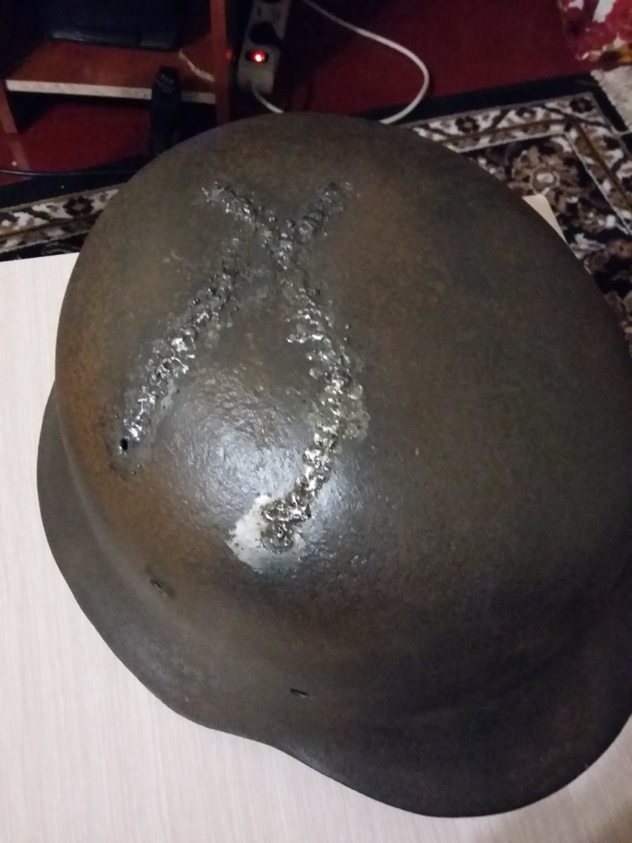

    как вариант))) было бы вркмени своболного больше, а так.....( касон почти заварен, осталось с нутри пройтись, и счищать все это дело потом)

  7. holst1988
    holst1988 Feldwebel
    894
    воот
    Стрипа, ledigaga и ALEKS81 нравится это.

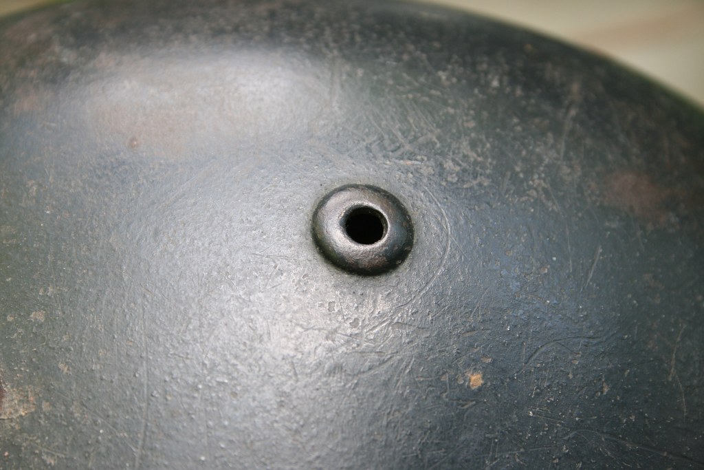

    А єто точно м40? Мне что-то на м35 смахивает.
  9. Sasha Zloy
    Sasha Zloy Stabsfeldwebel
    689
    Харьковская область
    А вот на этом фото кажется видно, что М40.
    А снаружи, и правда, на М35 похоже.

    да вроде 40. люверсы выштампованы. кто подскажет, в какой цвет лучше красить?

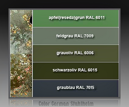

    118
    von der Wolga
    ...ну я думаю лучше всего в RAL 6015...!!!

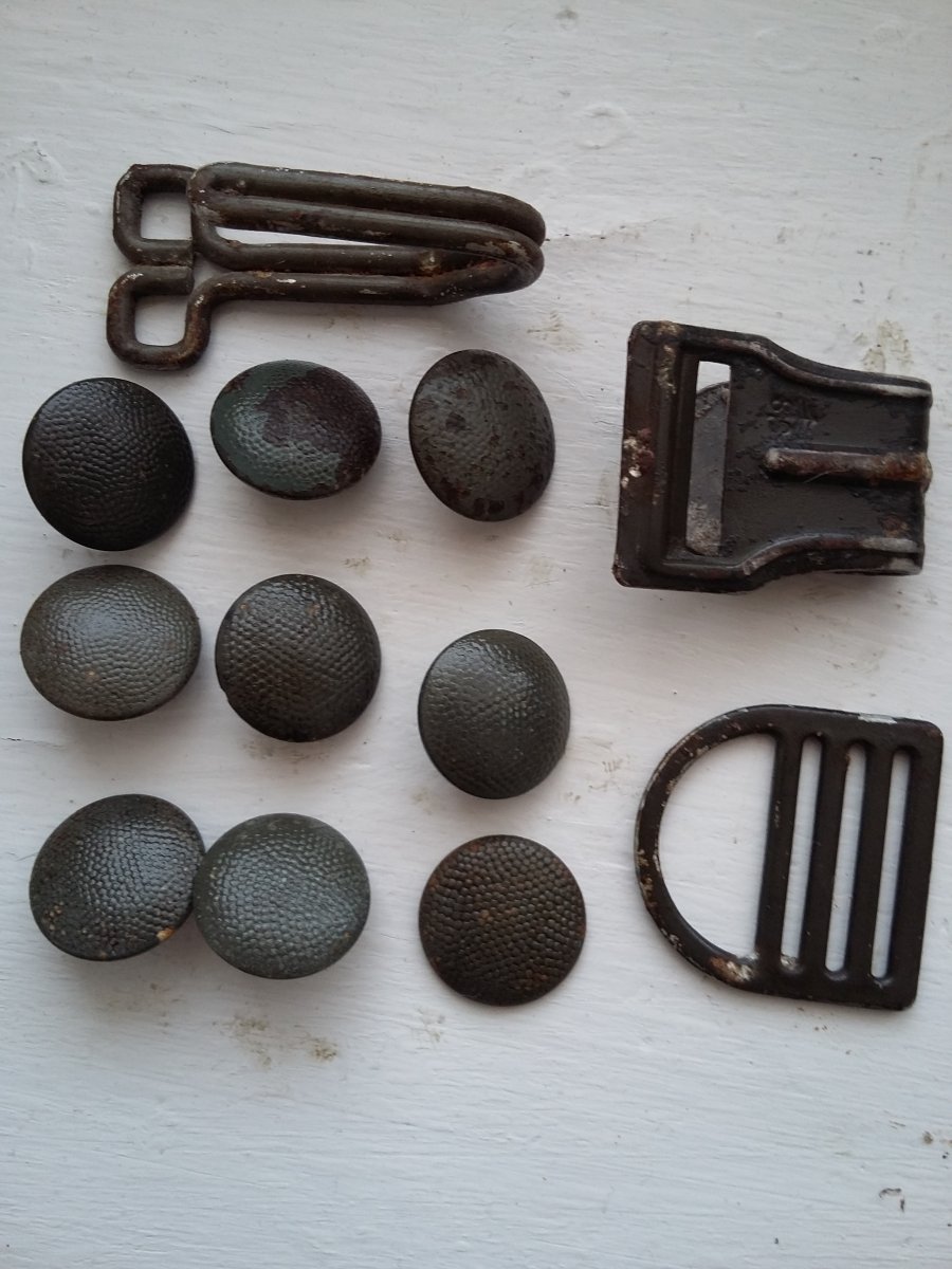

    интересовался на авторынке, под заказ по колеровке рал они не возят, сказали несите образец, подберем так...((( вот есть пару пуг в окрасе, и фкрнитура. что можно взять из этого для оброзца?

    По фото не понять, может зацеп на газбак. Сейчас почти в любом строительном магазине мешают краску.

  17. egoiste
    egoiste Stabsfeldwebel
    559
    Одеса, Україна
    Как то ходил на авторынок, заказывал подбор краски и заправил в баллон, получилось очень дорого. По каталогу RAL подобрали вроде правильно, когда начал дома красить долго матерился. Этот баллон до сих пор валяется. Лучше самому смешивать.
    На противогазном баке и фурнитуре скорее всего 6006, для шлема больше подойдет 6015.

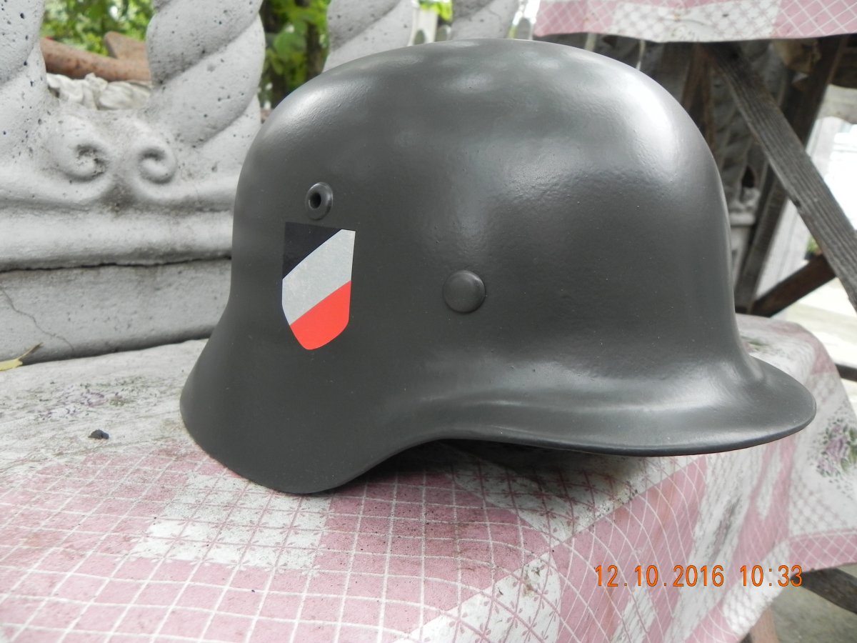

  23. sox88
    sox88 Stabsgefreiter
    118
    von der Wolga

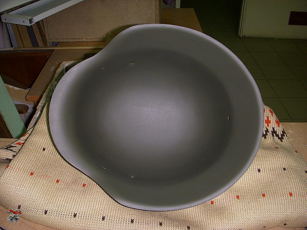

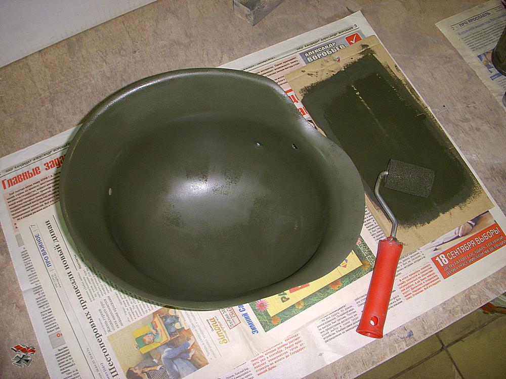

    Вчерашний выкрас параллонновым валиком..., но валики стараюсь брать одного фирмы производителя ( это уже проверено )...главное многоразовость и качество паролона...!
    byr4yn, Szlávik Opálenik, ALEKS81 и ещё 1-му нравится это.

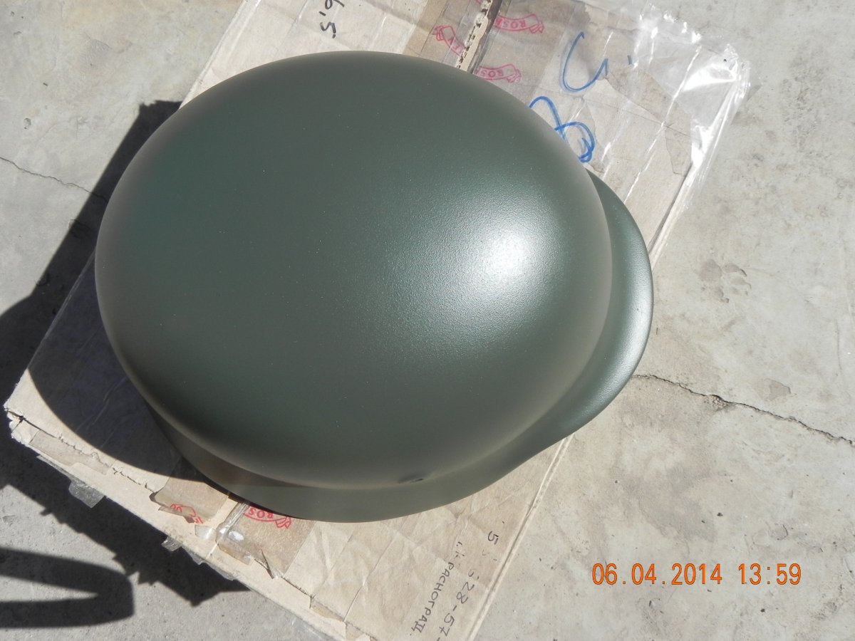

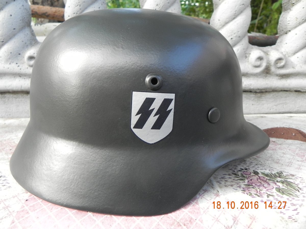

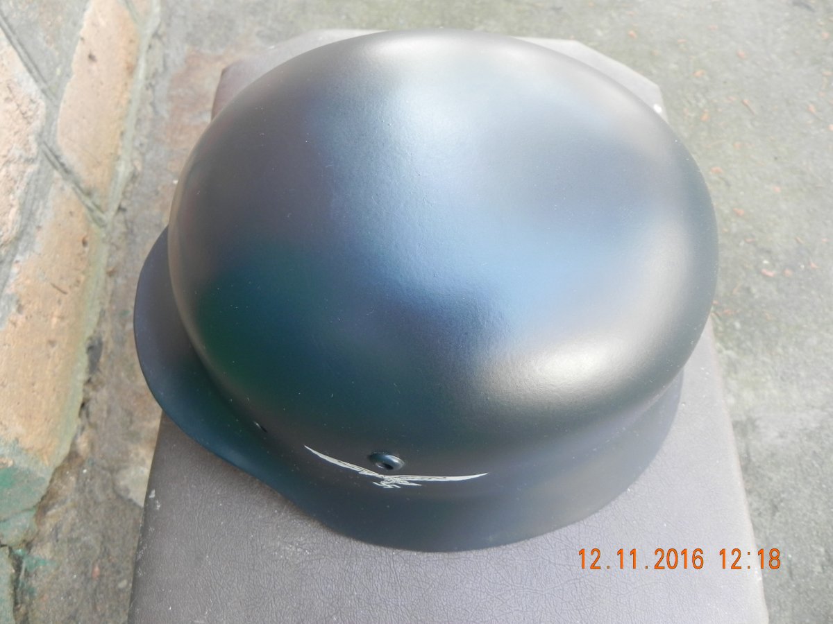

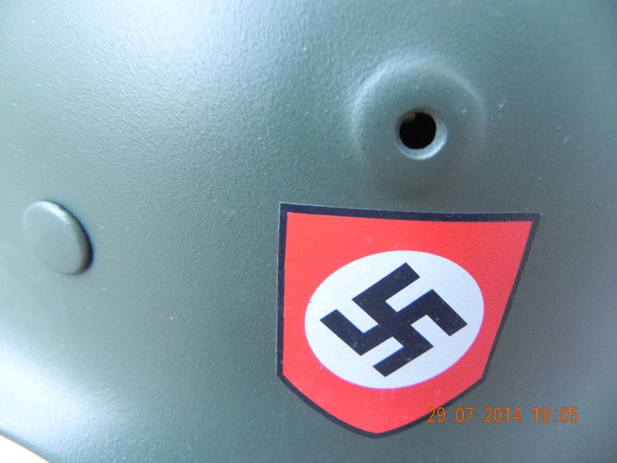

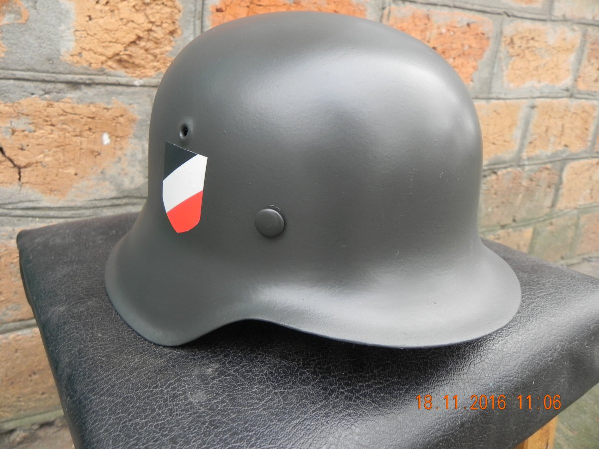

  24. Sasha Zloy
    689
    Харьковская область
    Вот пульвером-то и можно добиться от краски фактурности без песка, опилок и т.д.
    Только нужен человек, который сумеет так подобрать густоту краски и настроить сопло пульвера.
    От паралончика тоже фактура получается, но несколько иная
    И, опять же, много от краски зависит.
    Szlávik Opálenik, Стрипа и ALEKS81 нравится это.

    Всё правильно парни, краска должна быть в меру жидковатой...и настоенной..., а на фото М35 так называемые накатышы от густоты краски.!
