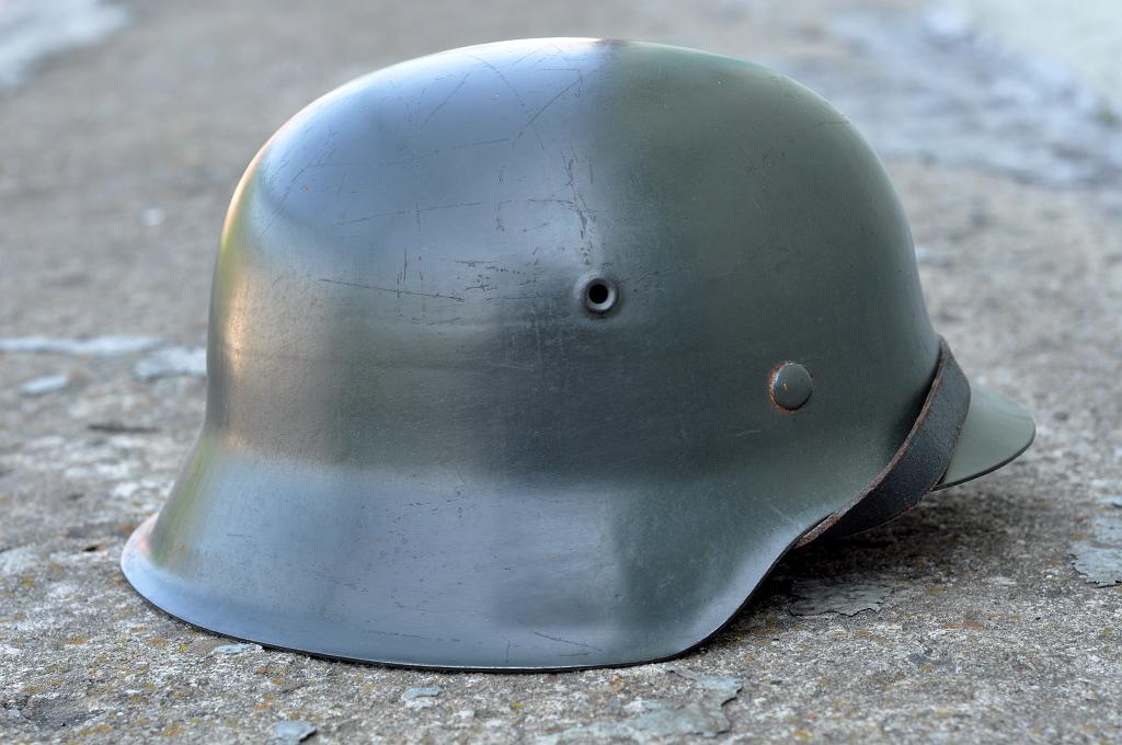

    Вот тому пример М40 и М42, даже следов фактуры не осталось.

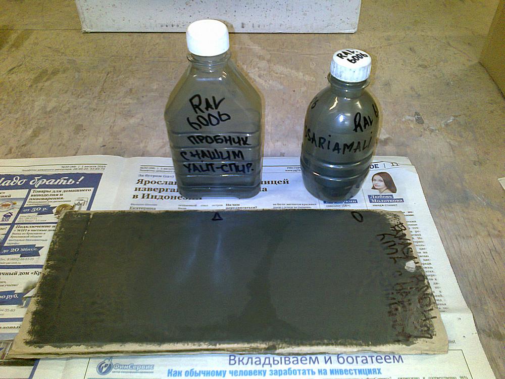

  5. sox88
    sox88 Stabsgefreiter
    118
    von der Wolga

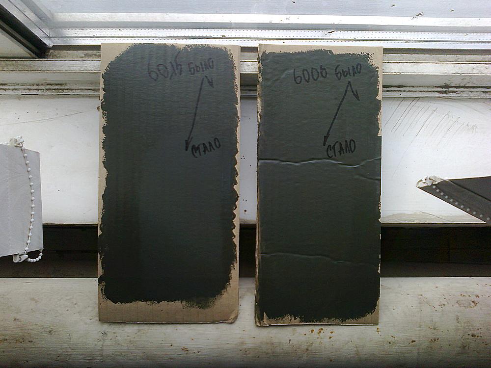

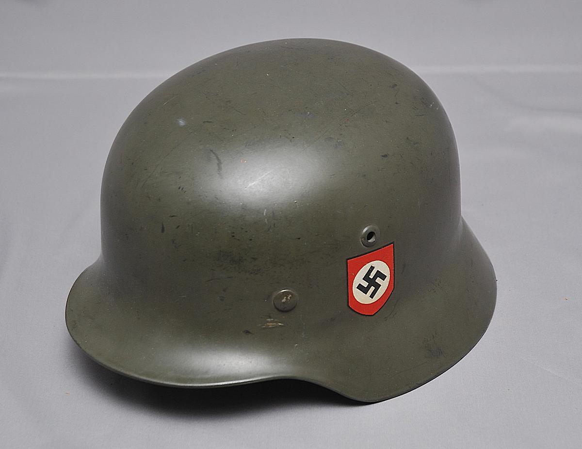

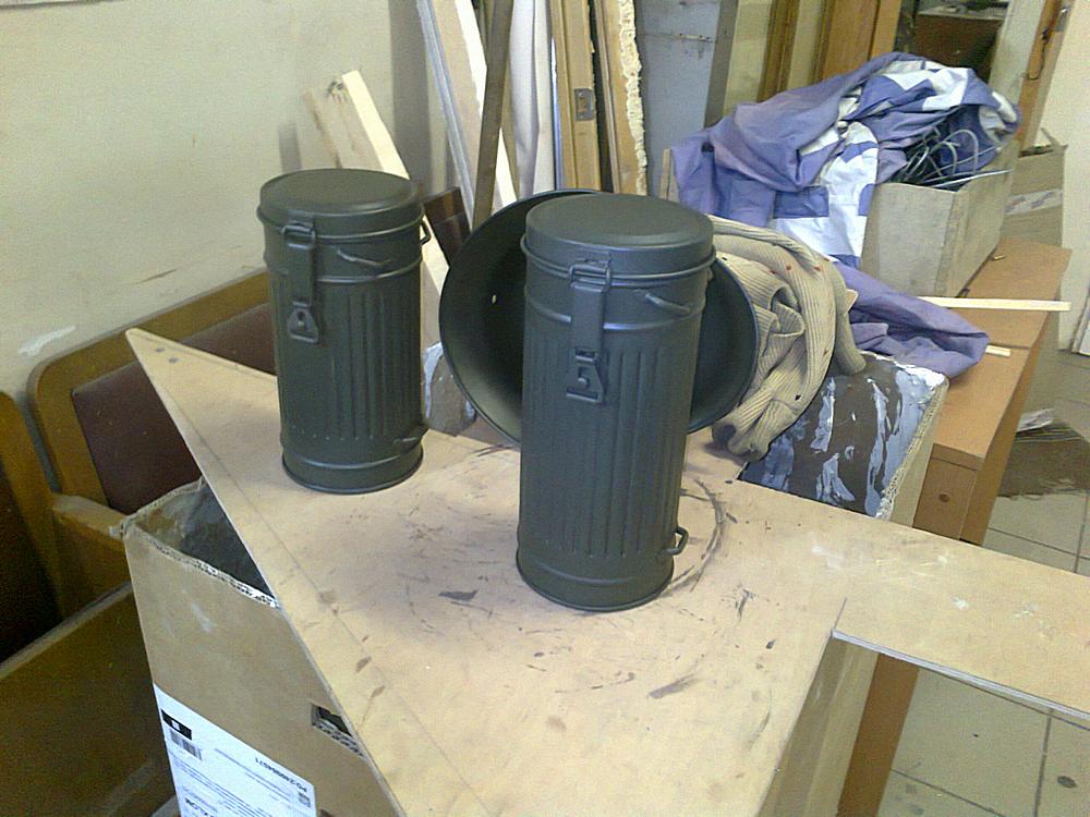

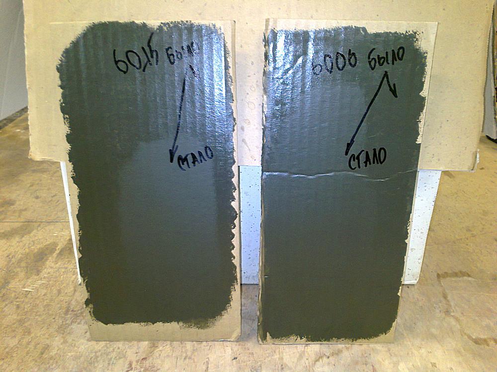

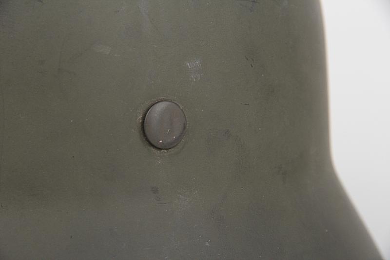

    Расскажу свой маленький опыт...по краске, шкуркой не пользуюсь, беру вот такие бутылочки ( внизу фото ), наливаю краску и добавляю 10% уайт-спирита, затем взбалтываю всё это дело...и оставляю на неделю отстаиваться ( краска Tikkurila Panssarimaali ), затем через неделю беру шприц, и откачиваю всё выше красящего элемента, и чуть захватываю краску, потом снова заливаю уайт-спирит, и каждый день взбалтываю, да не по одному разу, в общем смысл такой процедуры в том что я откачал шприцом ингредиент глянца в краске ( с уайт-спиритом быстрее выходит ), ну и пока происходит работа по шлему я делую пробные выкраски тампоном паралоновым, и если матовасти...мало то опять добавляю уайт-спирит, но уже совсем каплю...взбалтываем...и краска опять настаивается, и с нова смотрим..., в общем всё на уровне подсознания, главное не переборщить, а то краска станет совсем жидкой..., возможно кто то скажет что краска выбеливается, лично я такого не увидел..., итог процедуры - чем дольше стоит, взбалтывается и делается выкрасок пробных тем лучше, крашу валиком, где то тампоном паралоновым, ну и маленькая, маленькая кисточка...обрезанная, из детского набора для гуаши...!!!
    Это всего лишь мои заморочки...))), пробовать...это личное дело каждого...!
    Фото не очень, с телефона....:eek:

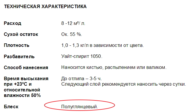

    Вы же еще не забывайте, что Тиккурила и так полуматовая, ею можно и так красить.

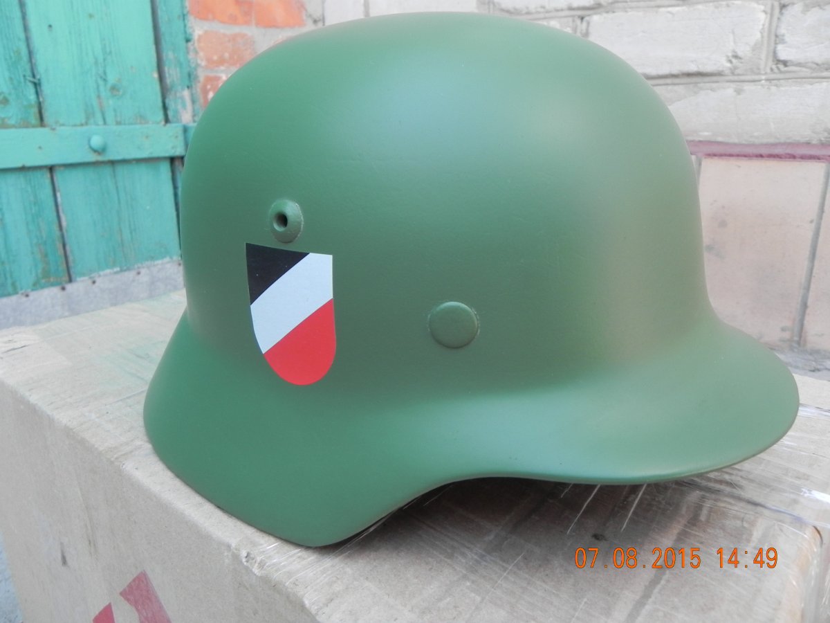

  7. Sasha Zloy
    Sasha Zloy Stabsfeldwebel
    689
    Харьковская область

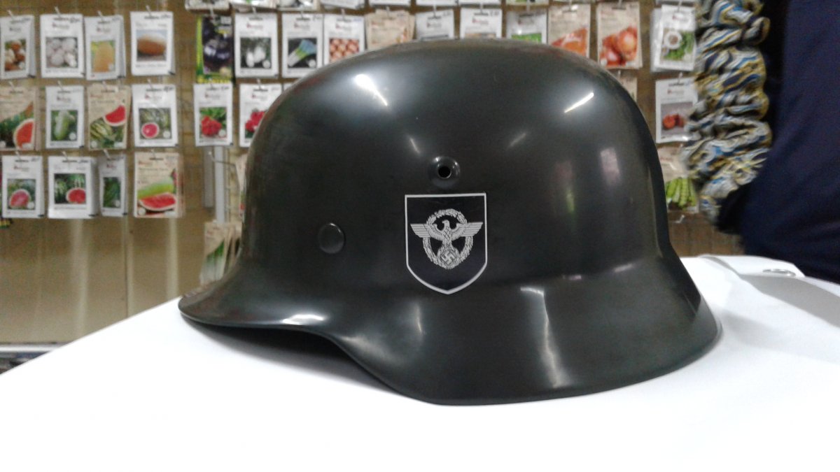

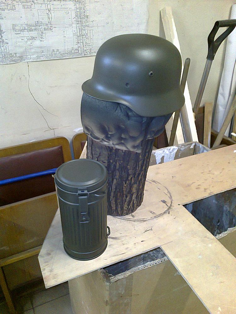

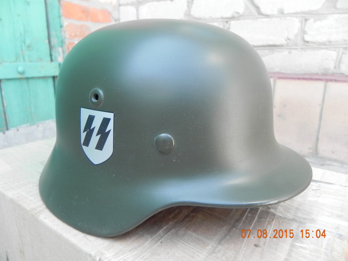

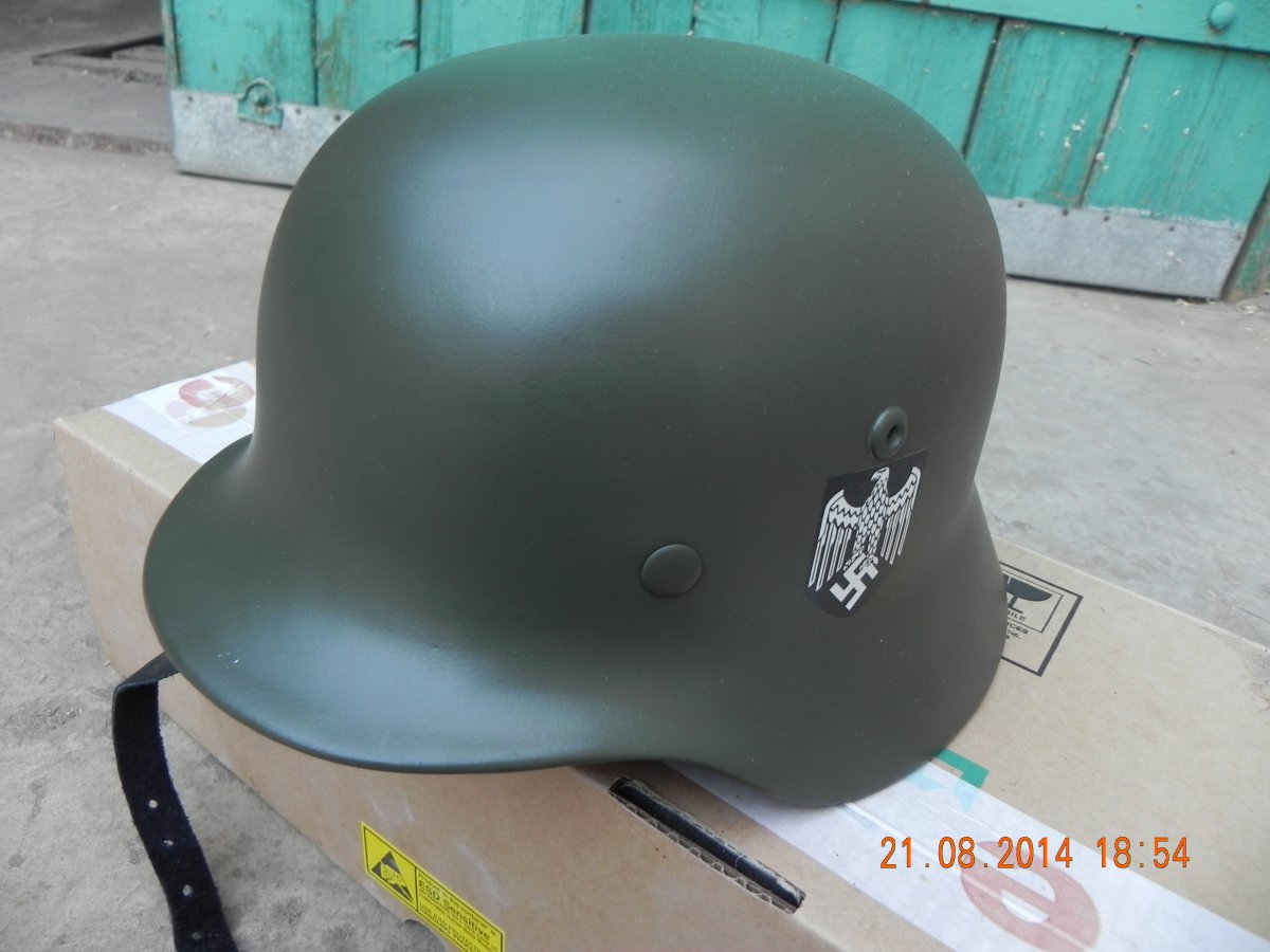

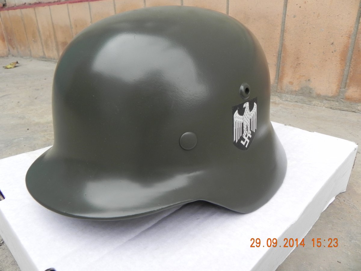

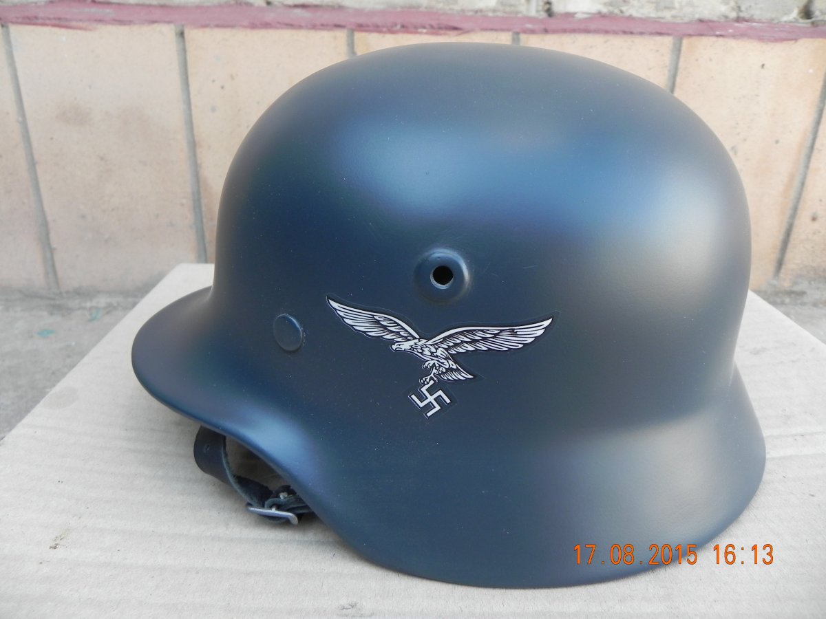

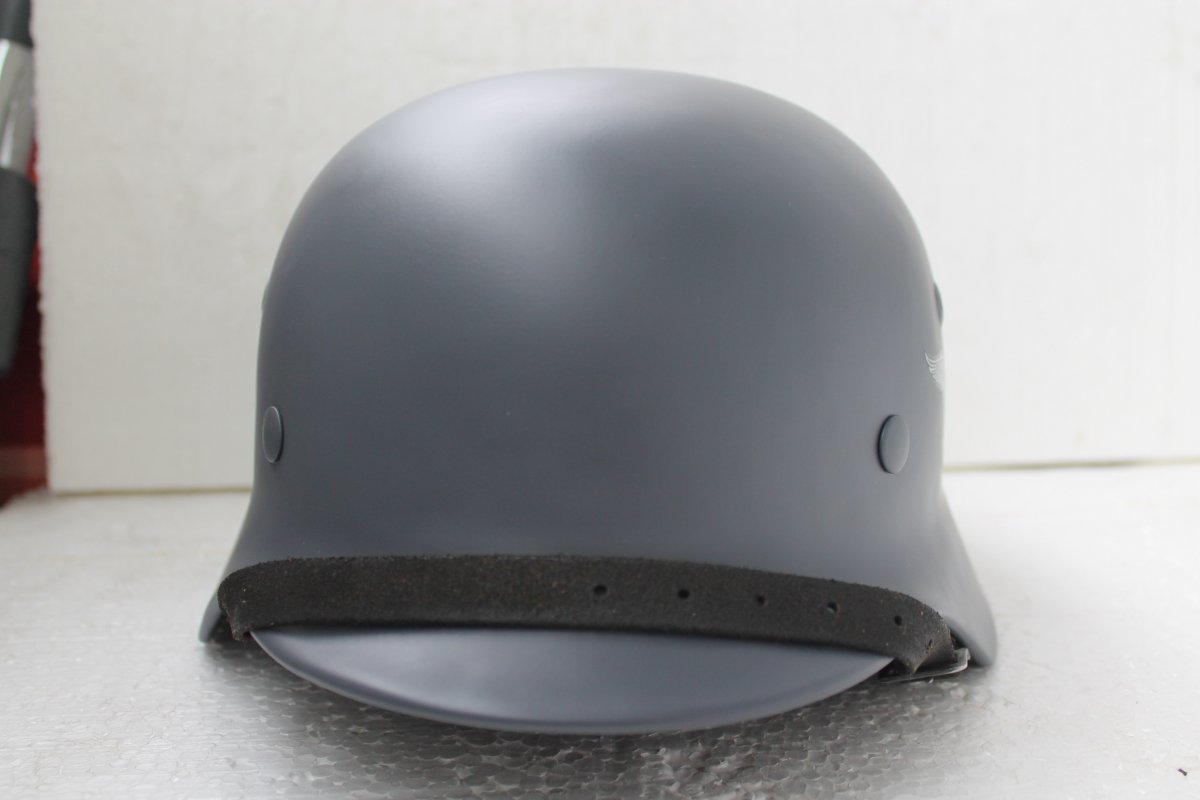

    Влезу и я со своими 5 копеек по поводу матирования.
    Купил когда-то баночку матирующей добавки
    Как по мне- хорошая штука. Результаты- вот
    Чуть больше добавил- более матовая, чуть меньше- более глянцевая (как М35 крайняя).
    Но! Это всё хорошо в том случае, если собираешься красит несколько предметов. Потому как покупать баночку этой добавки (а цена её сейчас перевалила за 250 грн) ради одной каски не имеет смысла. Мне этой баночки хватило на 22 каски. Опять же, красил краской той же фирмы, т.е. MOBIHEL и не могу сказать как поведёт себя краска других фирм и основ при добавлении в неё этой добавки.
    Да и шлемы с разных заводов и разных партий не могли быть, я думаю, абсолютно идентичными по оттенку.

  9. honda_1
    honda_1 Feldwebel
    219
    Кривий Ріг. Україна

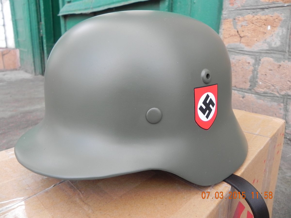

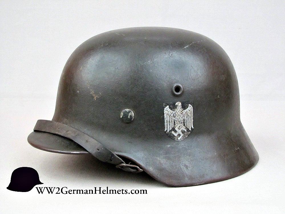

    Полностью согласен. Красил нитрухой DeBeer. Только такую же добавку добавлял в лак.

    ... я конечно извиняюсь ))) но краска Tikkurila Panssarimaali ни когда не была матовой, а вот Pesto 10...это уже совсем другая история...!!!

    Так я о матовой и не говорил. Я гранаты м24 ее эстонским аналогом красил, вышли в меру матовые, как и нужно.

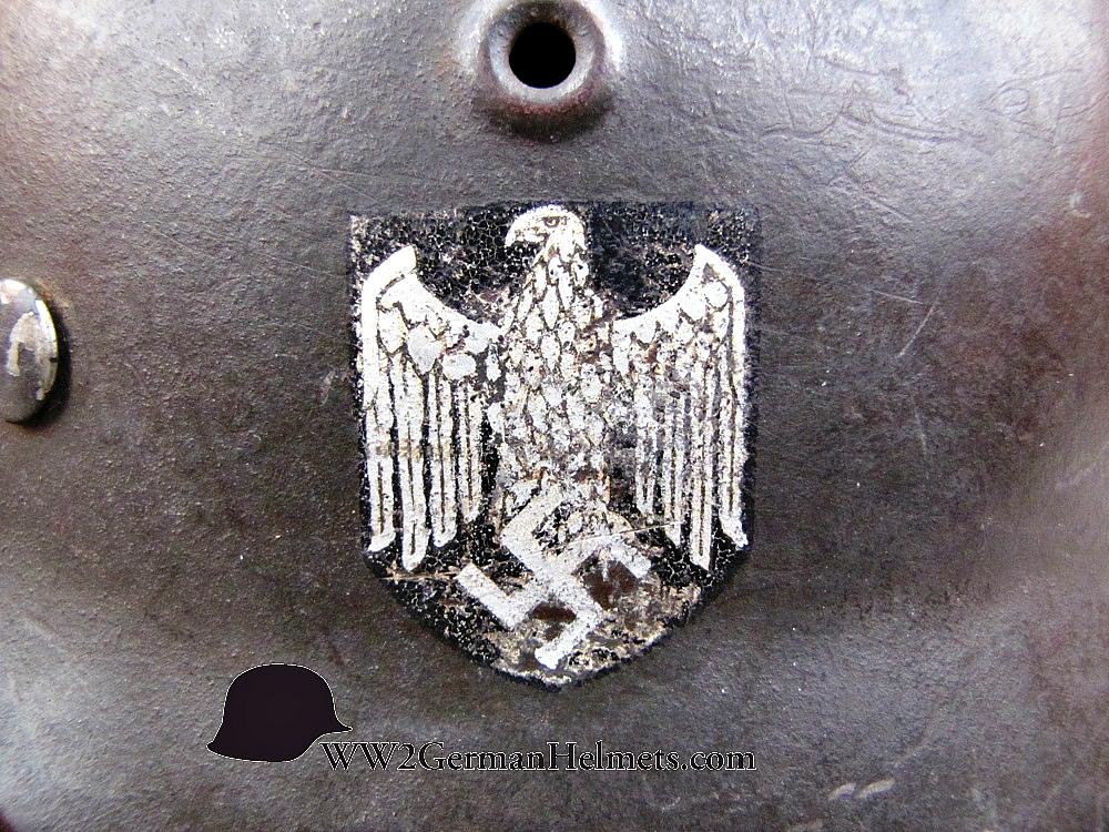

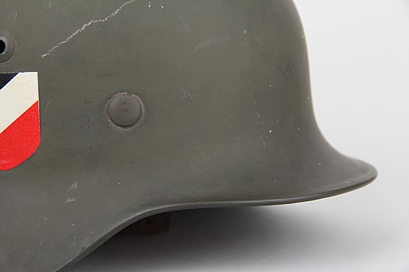

  14. sox88
    118
    von der Wolga

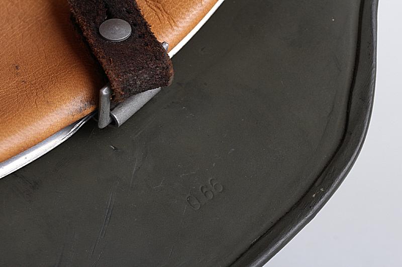

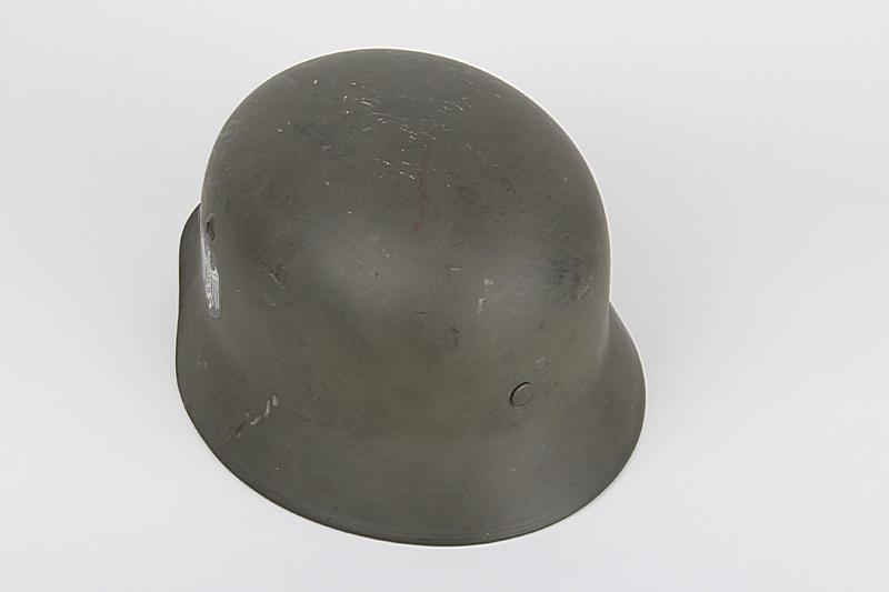

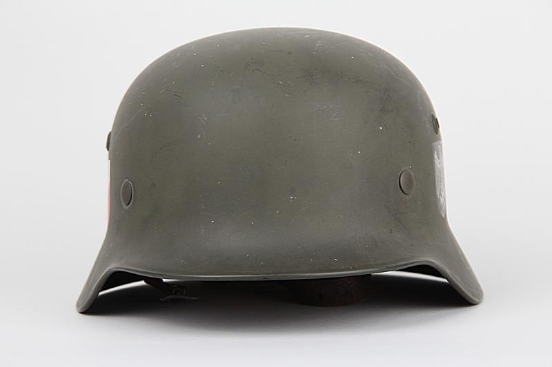

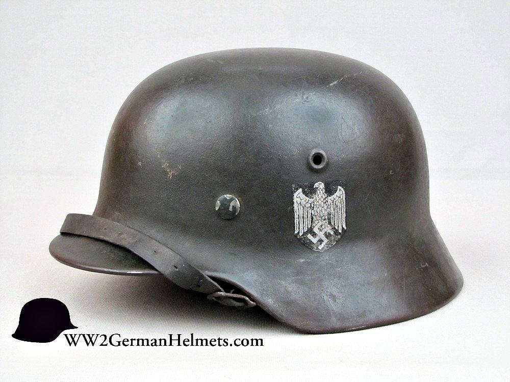

    Немного поправлю, М40 не очень удачное фото...в плане резкости, вот оно же самое мною поправленное, и ещё одно фото этого же шлема, только дека..., так что фактурка имеется ))) а так...это же каска, и она была в эксплуатации..., тем более в боевых условиях...!!!
    По М42, фактурой там и не пахло, скорее всего шлем на глубокий 1944 год..., когда они покрывались гладкой сланцевой (schiefergrau) серой краской на конец войны, как говорят ну очень низкого качества ))) вот как то так...!!!

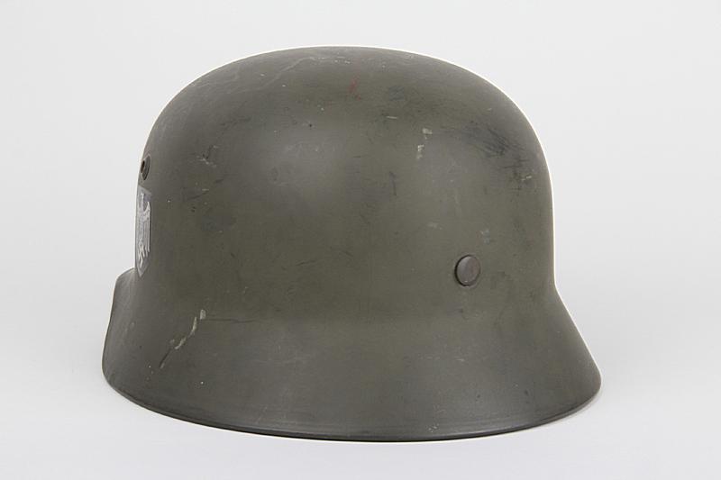

  16. sox88
    118
    von der Wolga

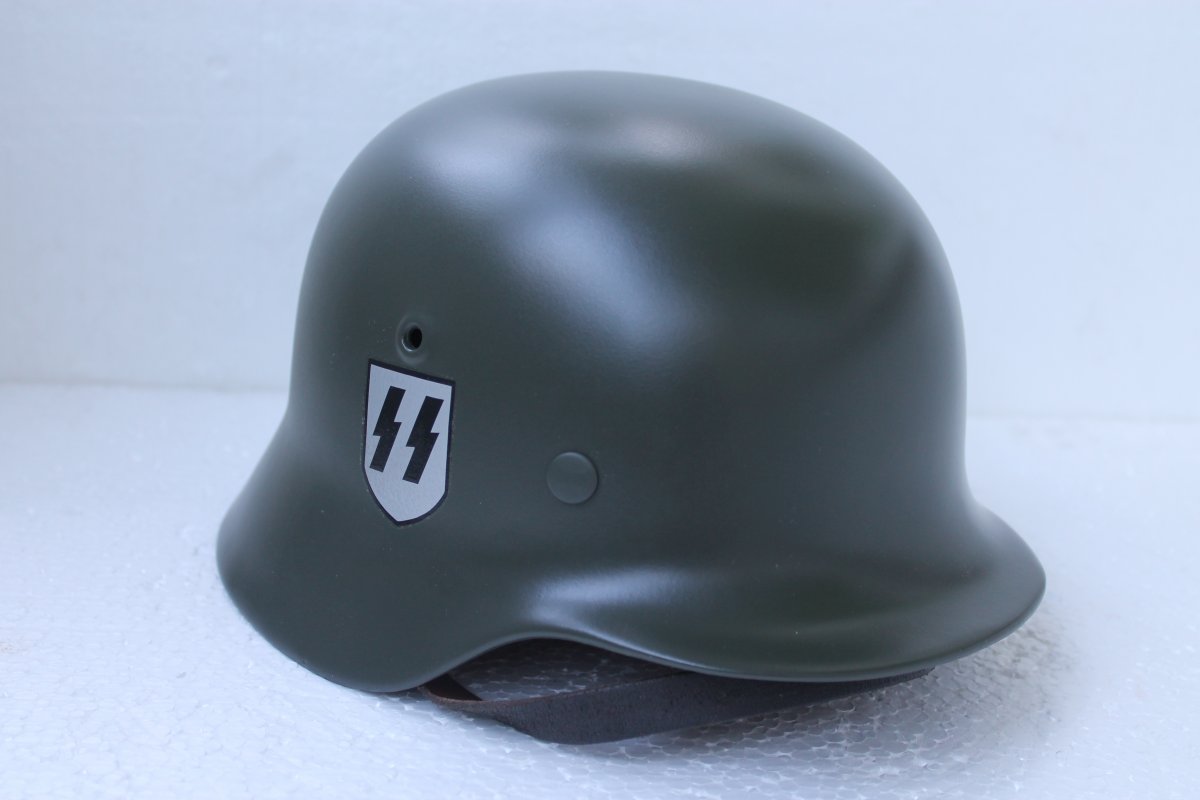

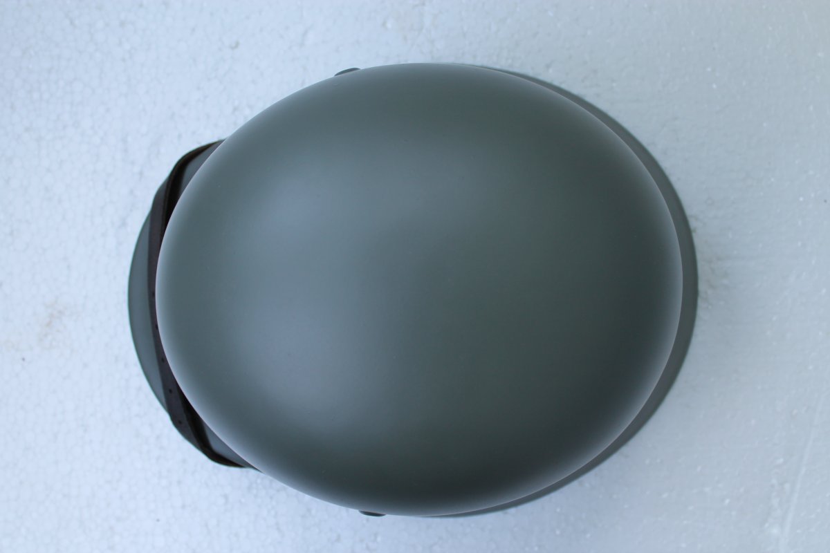

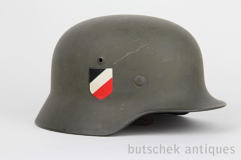

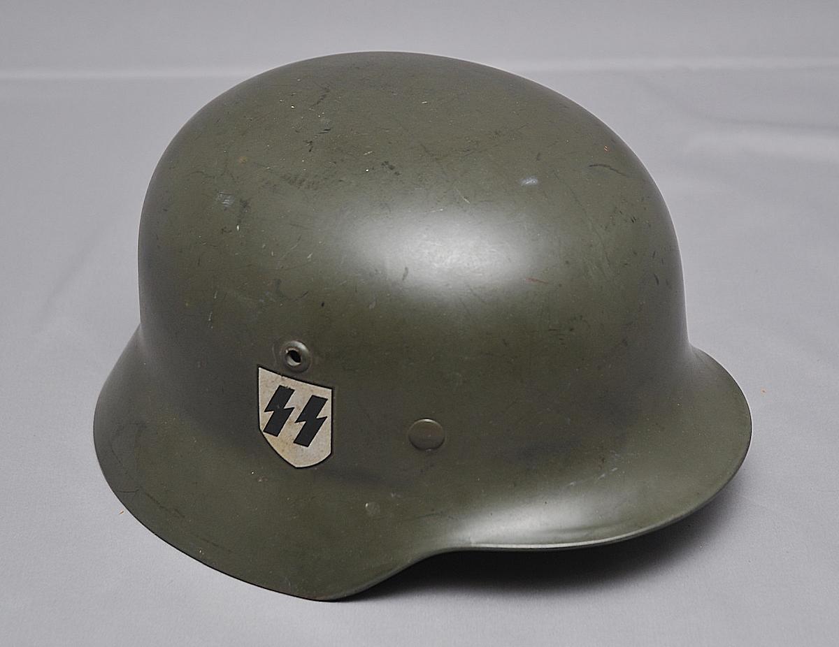

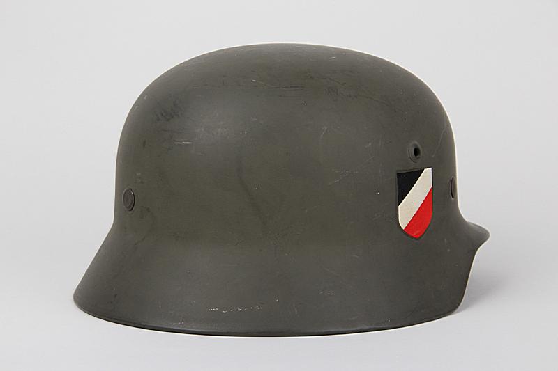

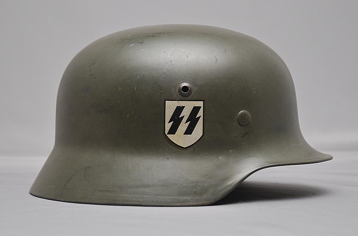

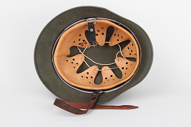

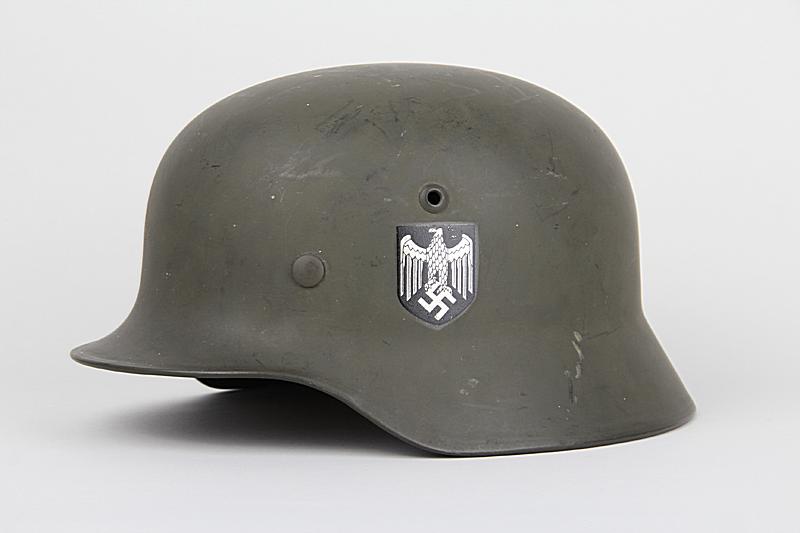

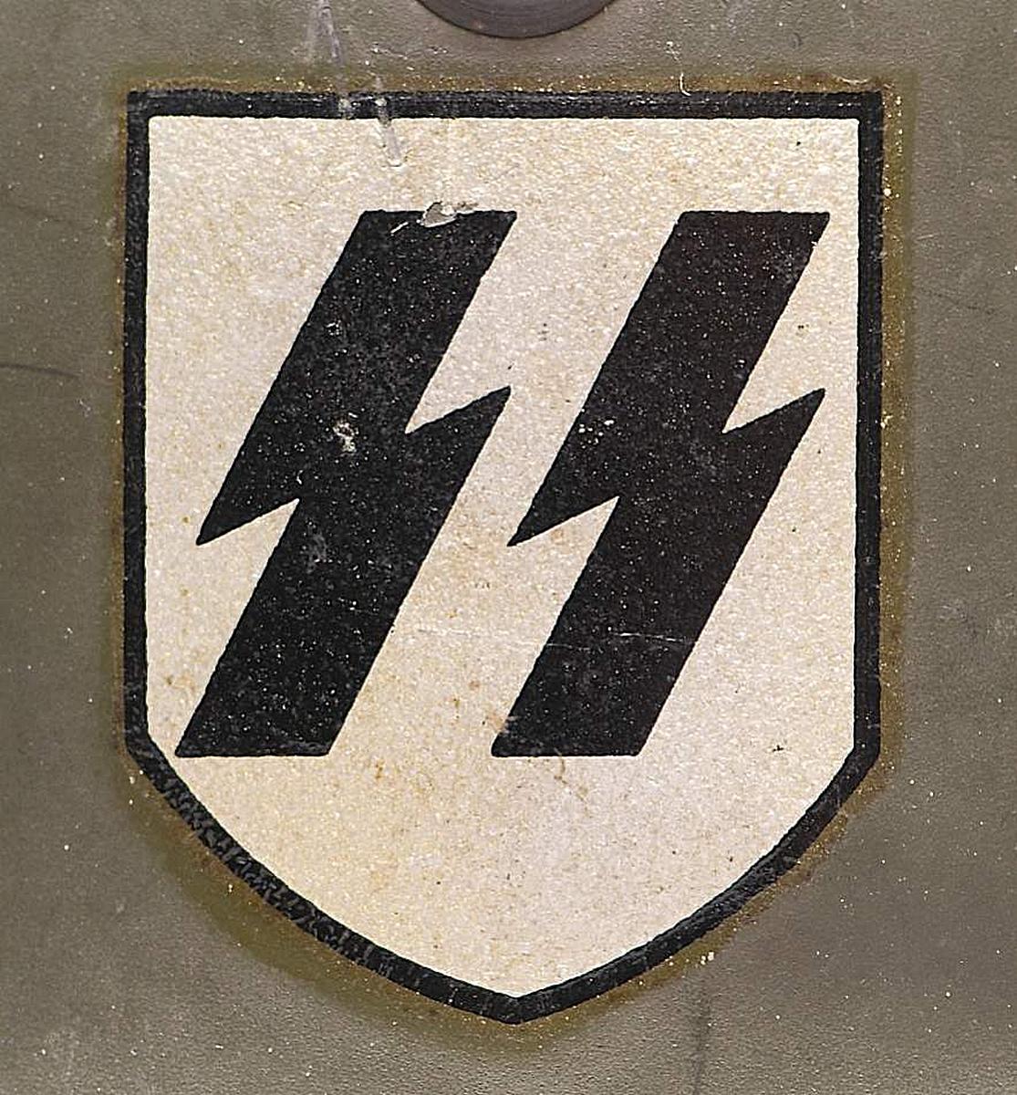

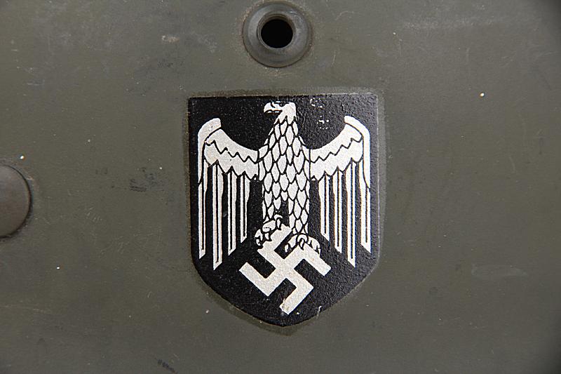

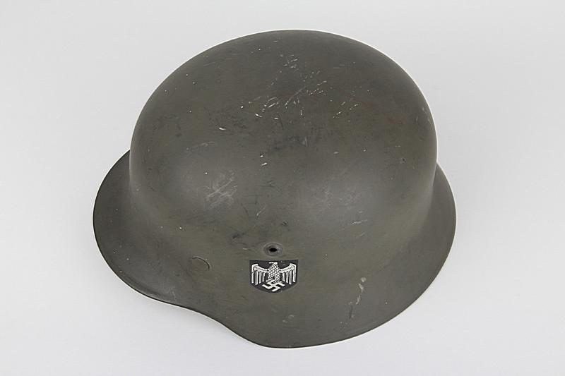

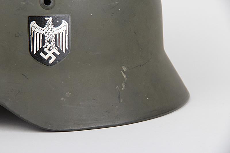

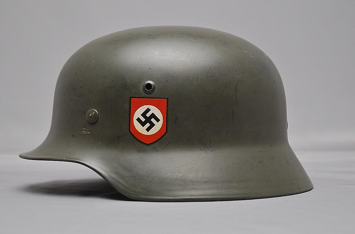

    ...понял я, спасибо камрад за поправку...))) ...от себя скажу, по М35 ближе к сороковому году, то ли полуглянец - то ли полумат...тут сложно сказать , ну а 1940 года...так ка на складах они ещё были..., да приказ был по сороковому году красить только в мат...!!!
    Вот фотки по М35Q DD SS с одного буржуа...в минте...!!!
    sox88_1.jpg sox88_2.jpg sox88_3.jpg sox88_4.jpg sox88_5.jpg sox88_6.jpg sox88_7.jpg sox88_8.jpg

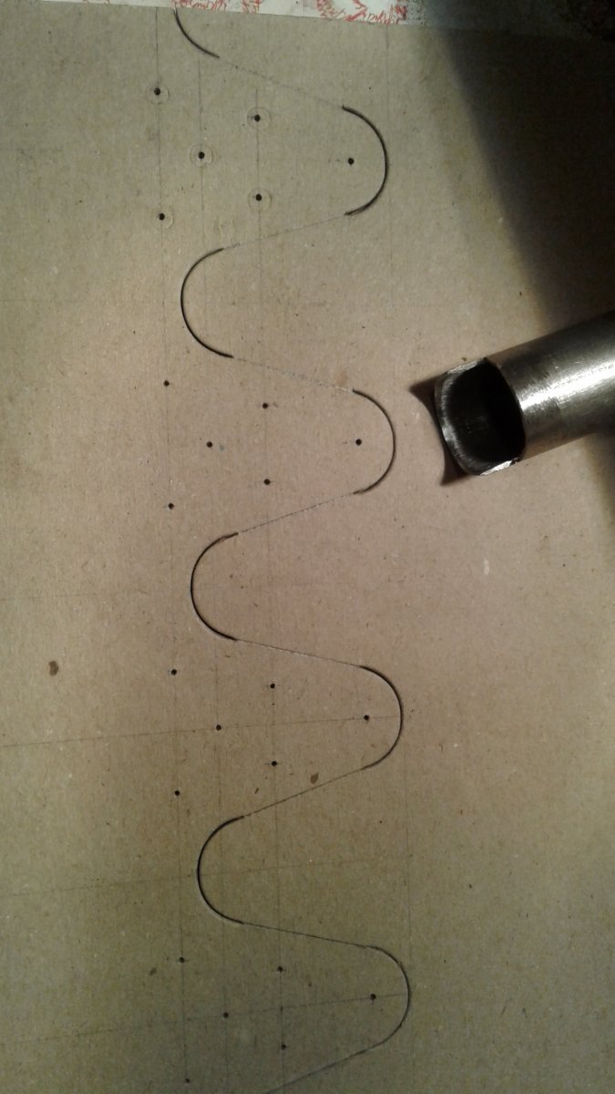

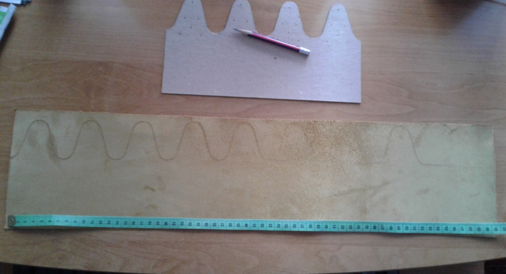

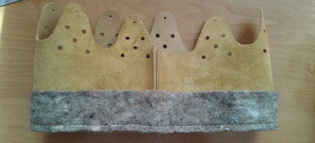

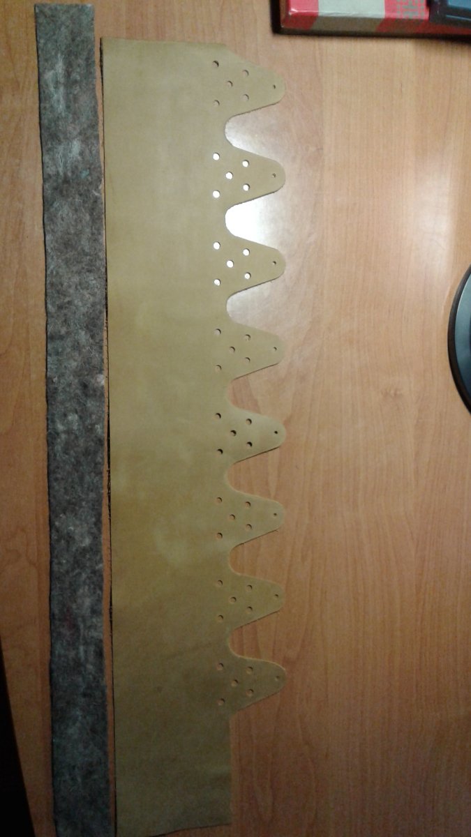

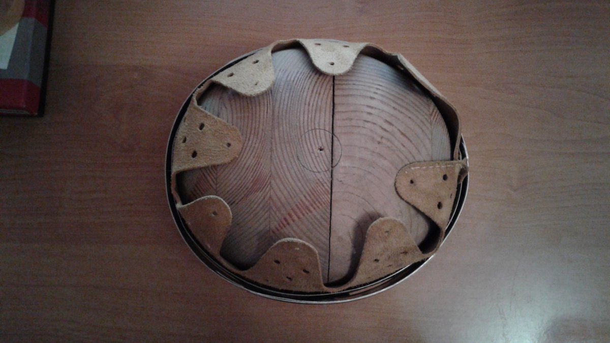

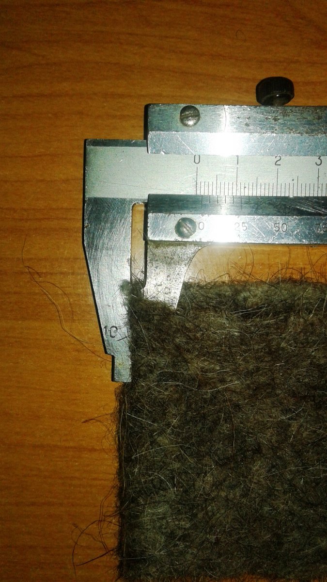

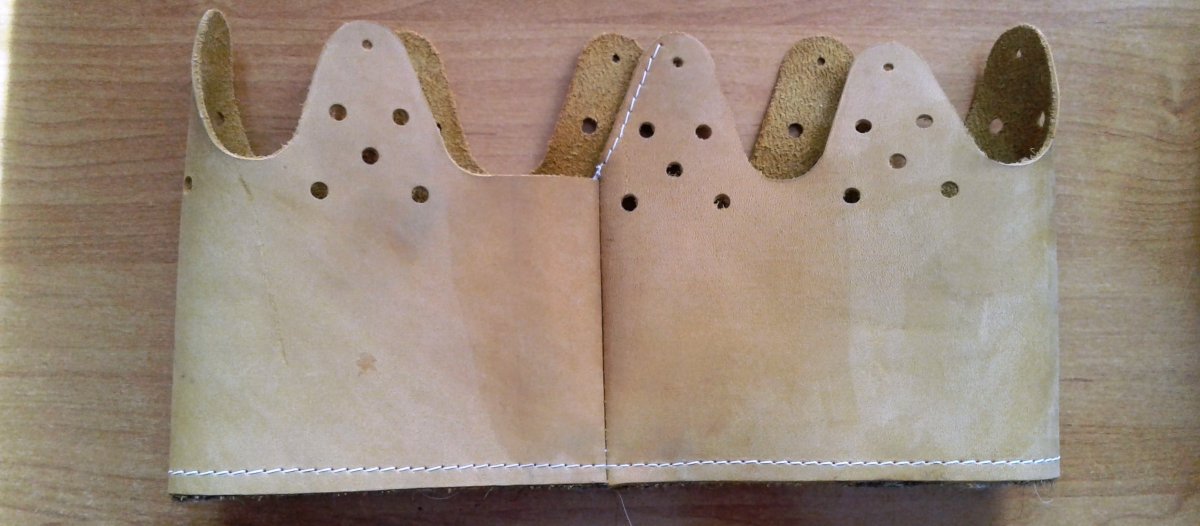

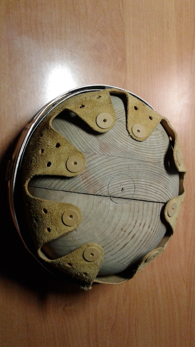

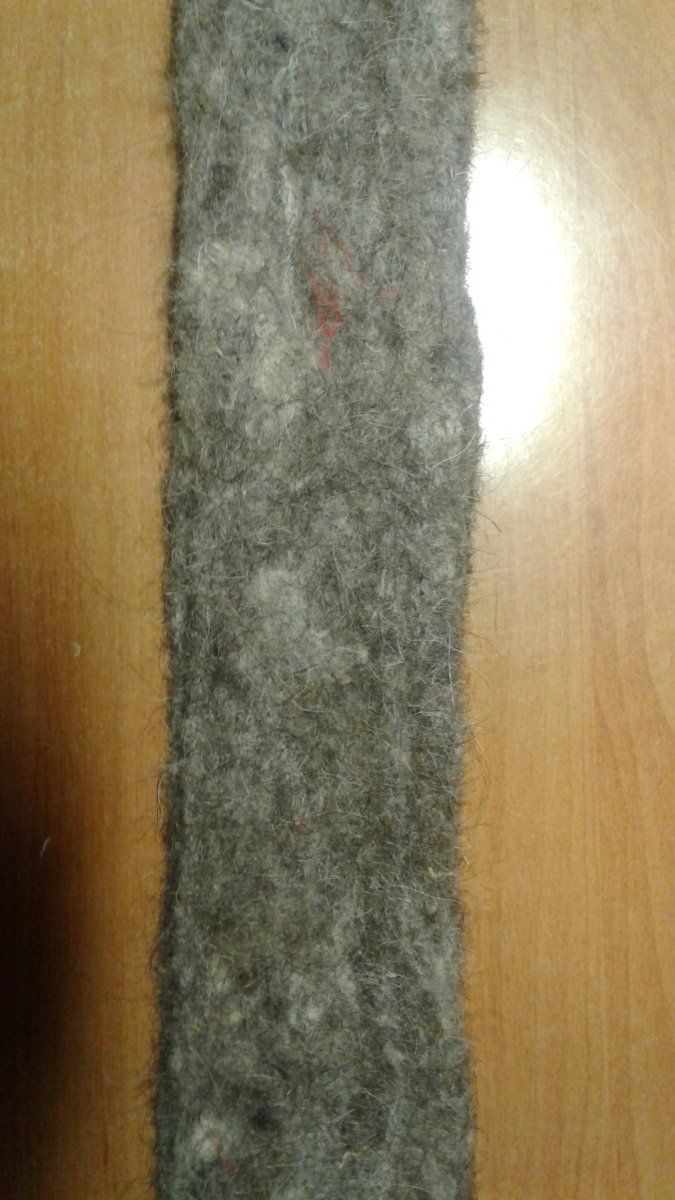

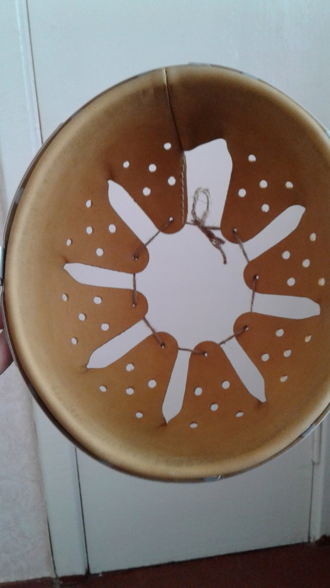

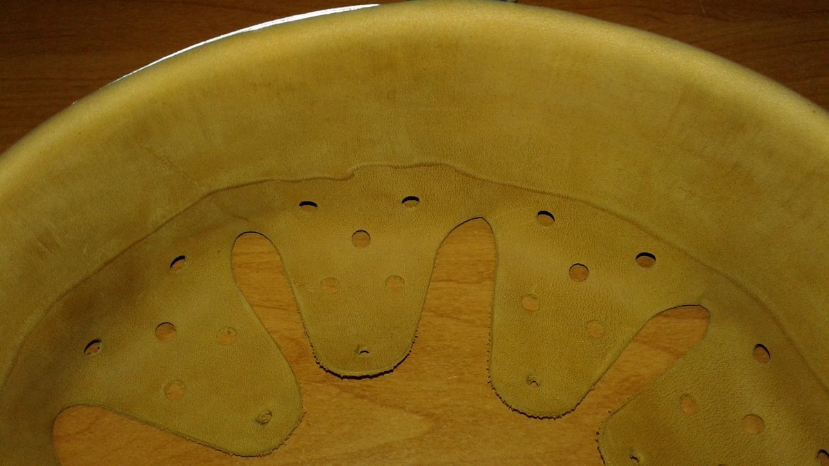

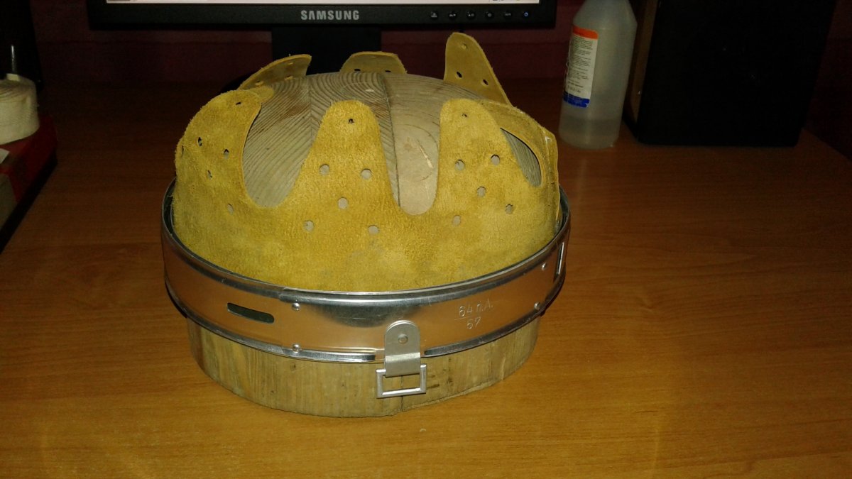

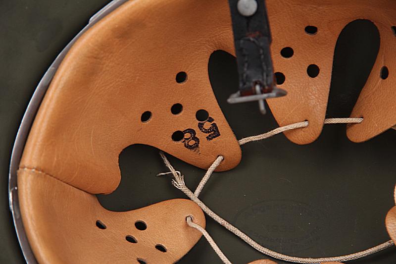

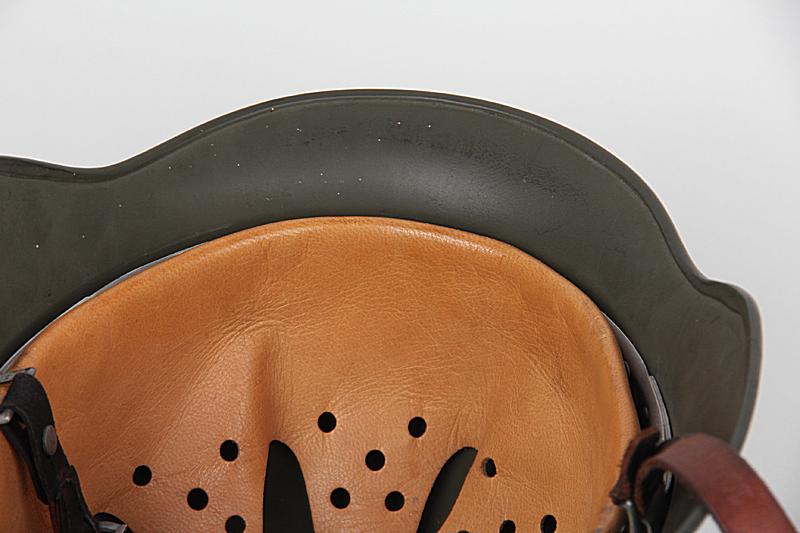

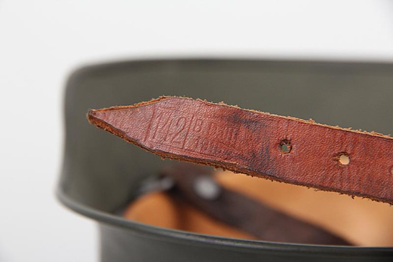

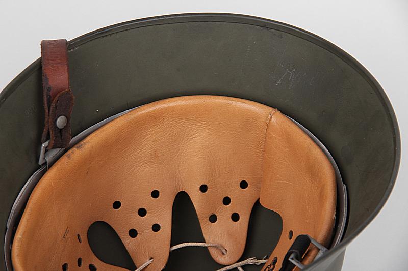

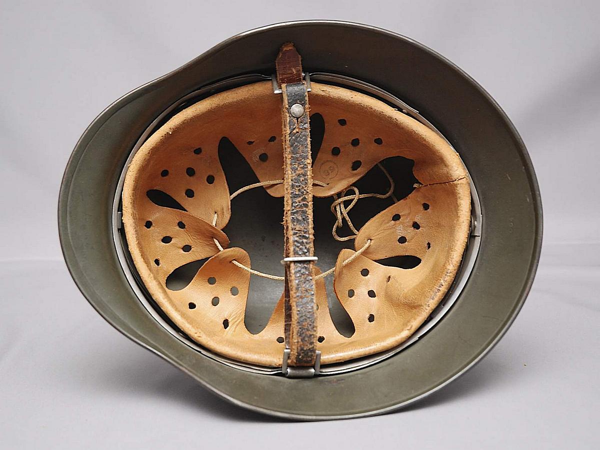

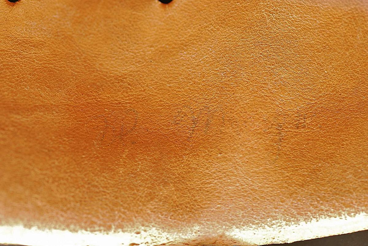

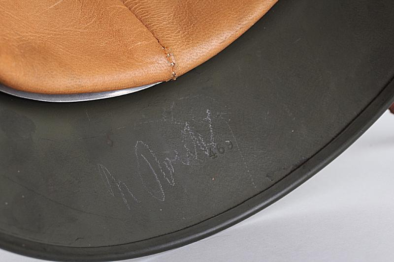

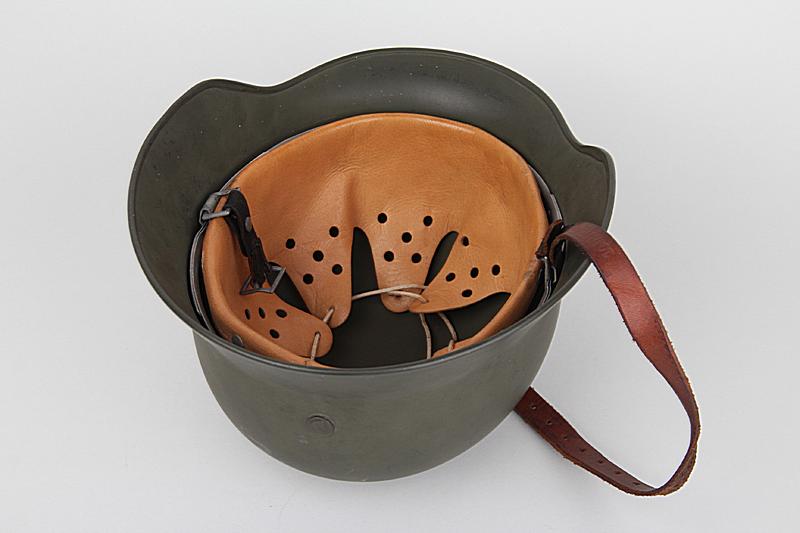

    Приобрел кожу, сделал шаблон с картона, разметил, вырубал специальной просечкой отверстия, радиусы и прорезал ножом прямые. В качестве подкладки использовал войлок. Нашел толстый кусок войлока, удалось расслоить, толщина получилась 1.5мм, то что нужно. Отдал в мастерскую где сшили кожу и пришили войлок. После намочил кожу в теплой воде и натянул на обруч, после того как немного подсохла кожа, пробил отверстия шилом и прикрепил ее кламерами к внутреннему обручу. Затем занялся установкой внутреннего обруча в наружный. Вставил пружины затем приклепал к обручу. Запаристое это дело:mad: Приклеил кружки усиления кожи и натянул подшлем на болван, для формовки кожи.

  22. фандик
    фандик Oberleutnant
    2.581
    Саня , сильно перемочил кожу . Разводы останутся .
    ALEKS81 нравится это.
  23. ALEKS81
    ALEKS81 Oberstleutnant
    18
    32
    4.822
    Прилуки
    Юра есть такое дело. Нужно бьіло всю мочить.
  24. ALEKS81
    18
    32
    4.822
    Прилуки

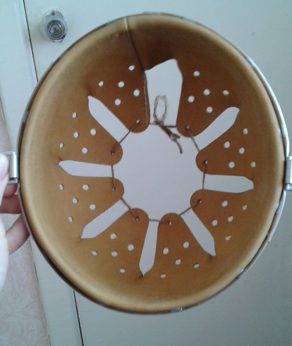

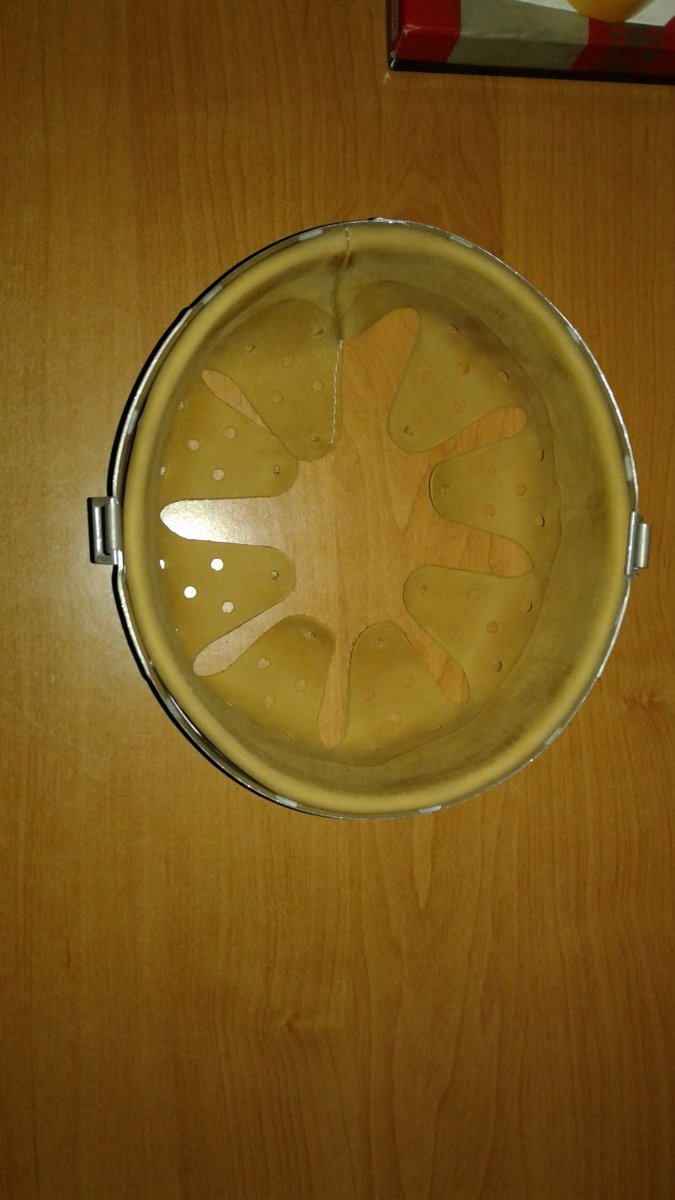

    На ночь намочил теплой водой и усадил на болван, после высыхание разводы практически исчезли.

  25. фандик
    фандик Oberleutnant
    2.581
    Нужно было с распылителя обратку немного , самую малость намочить . Подшлем супер.
