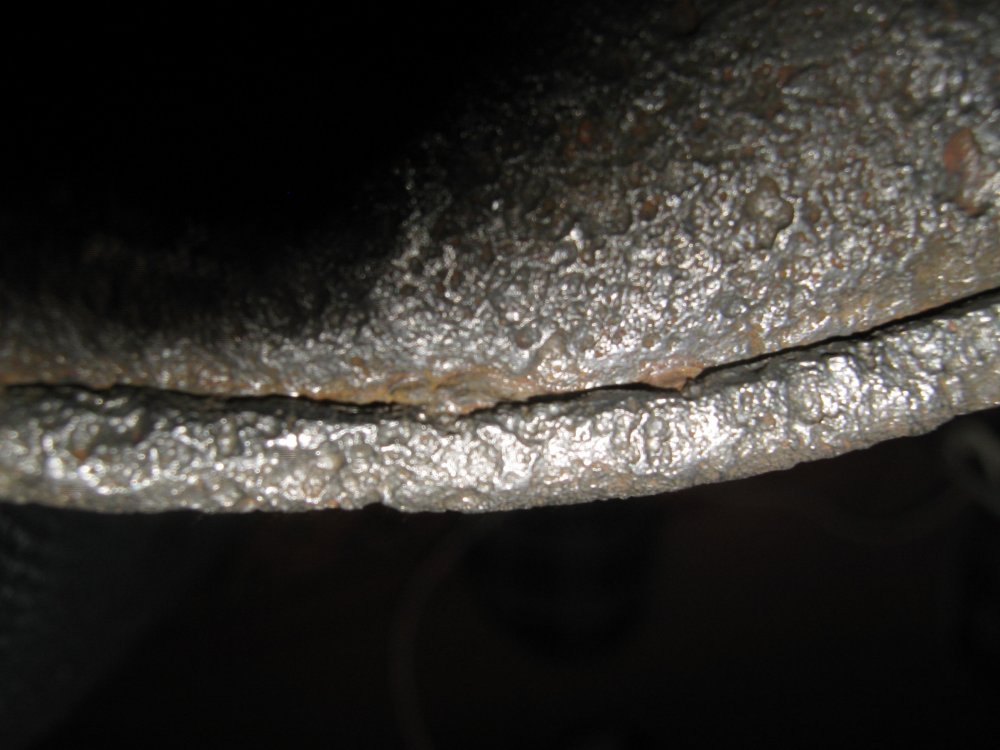

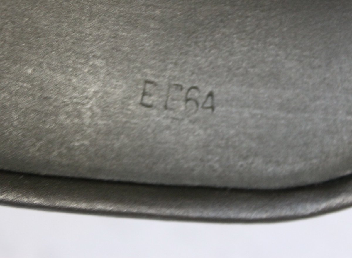

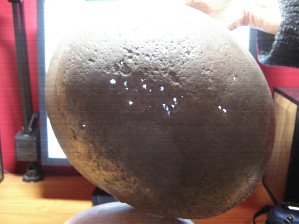

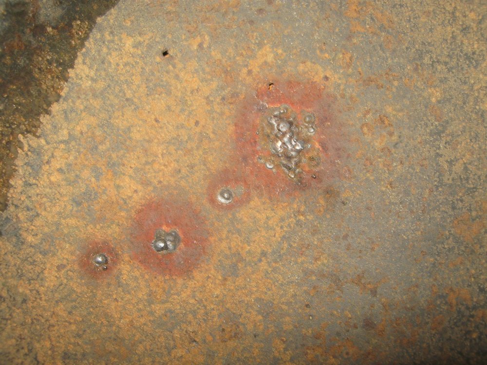

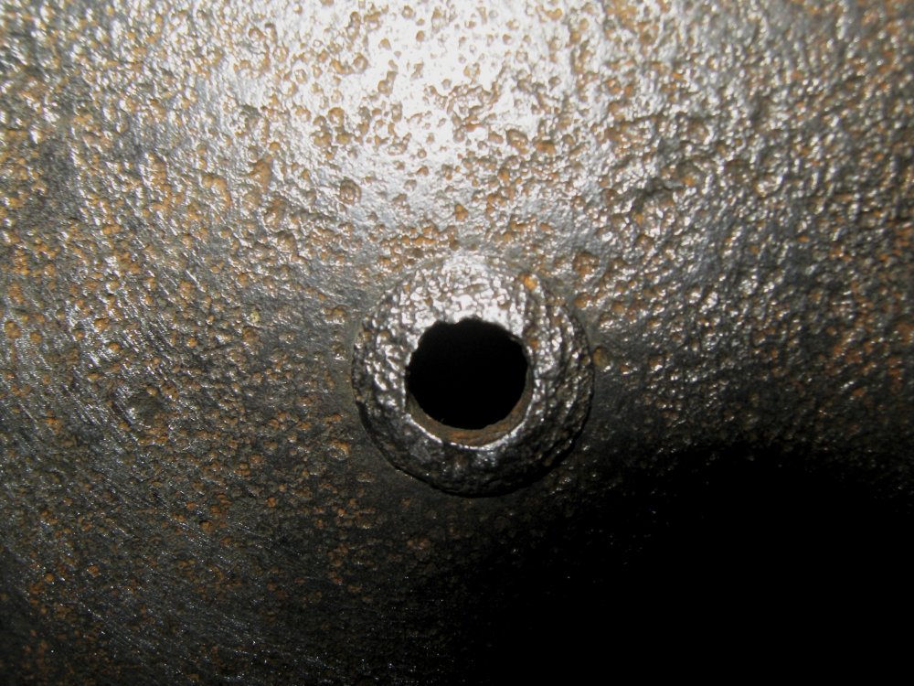

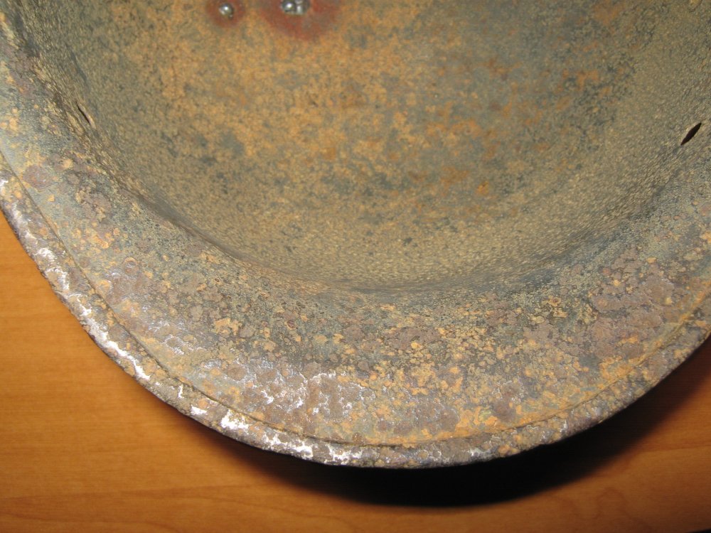

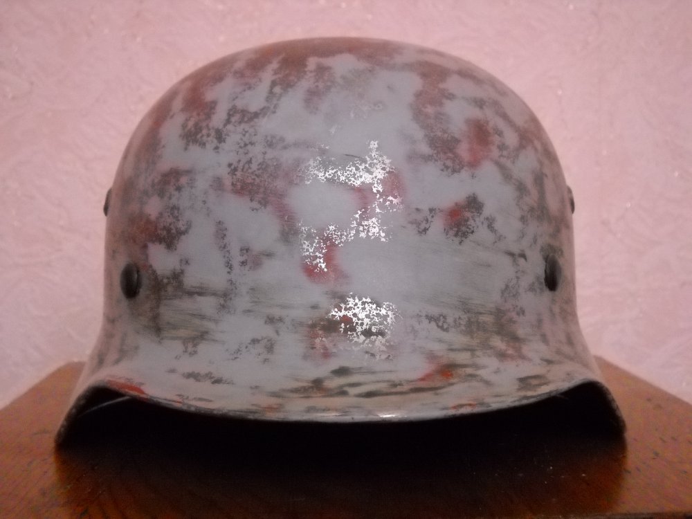

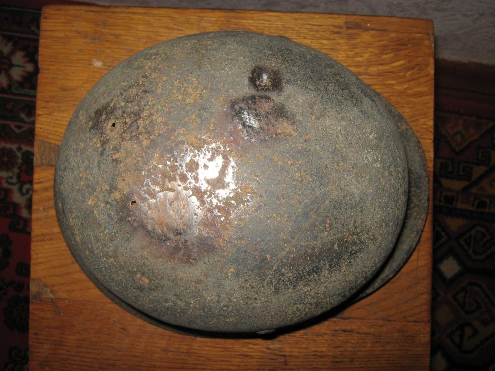

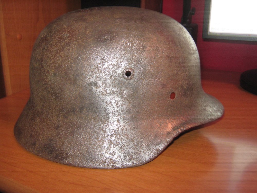

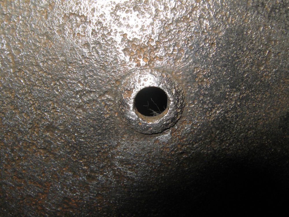

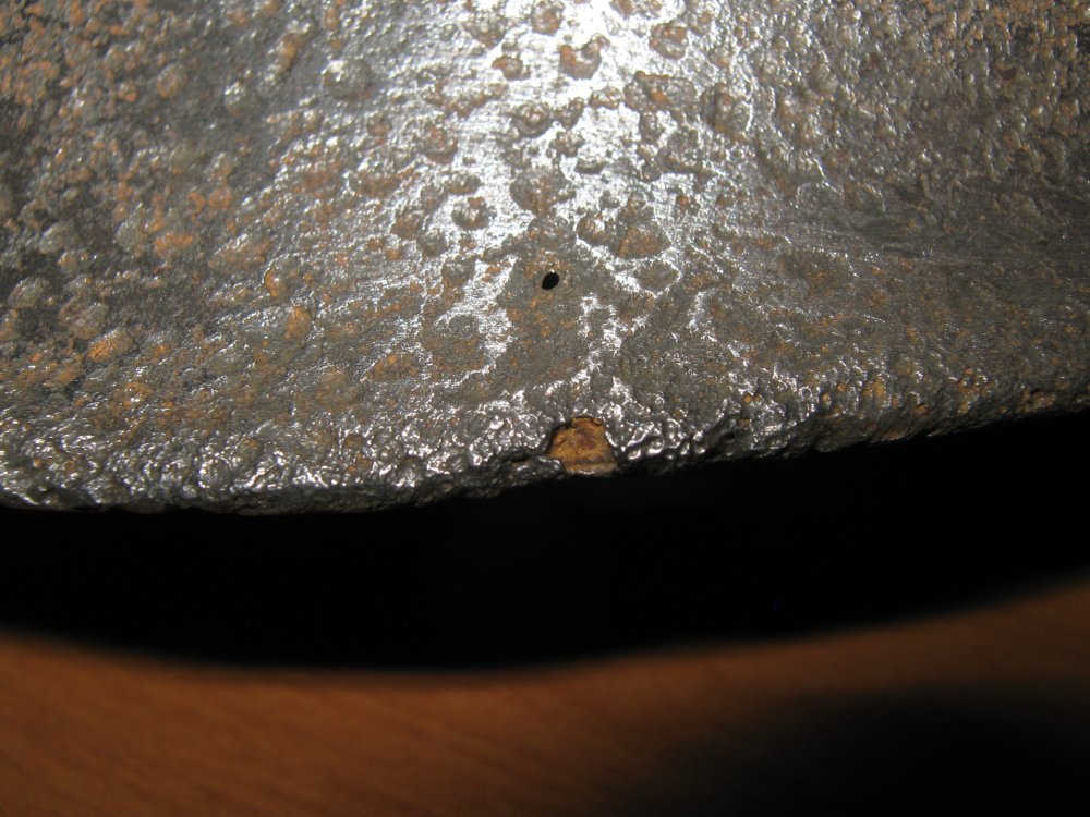

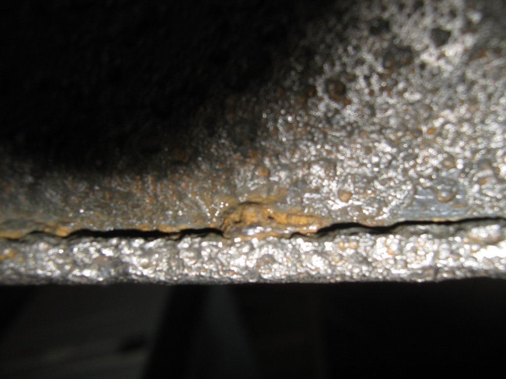

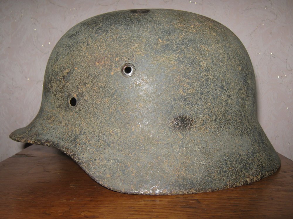

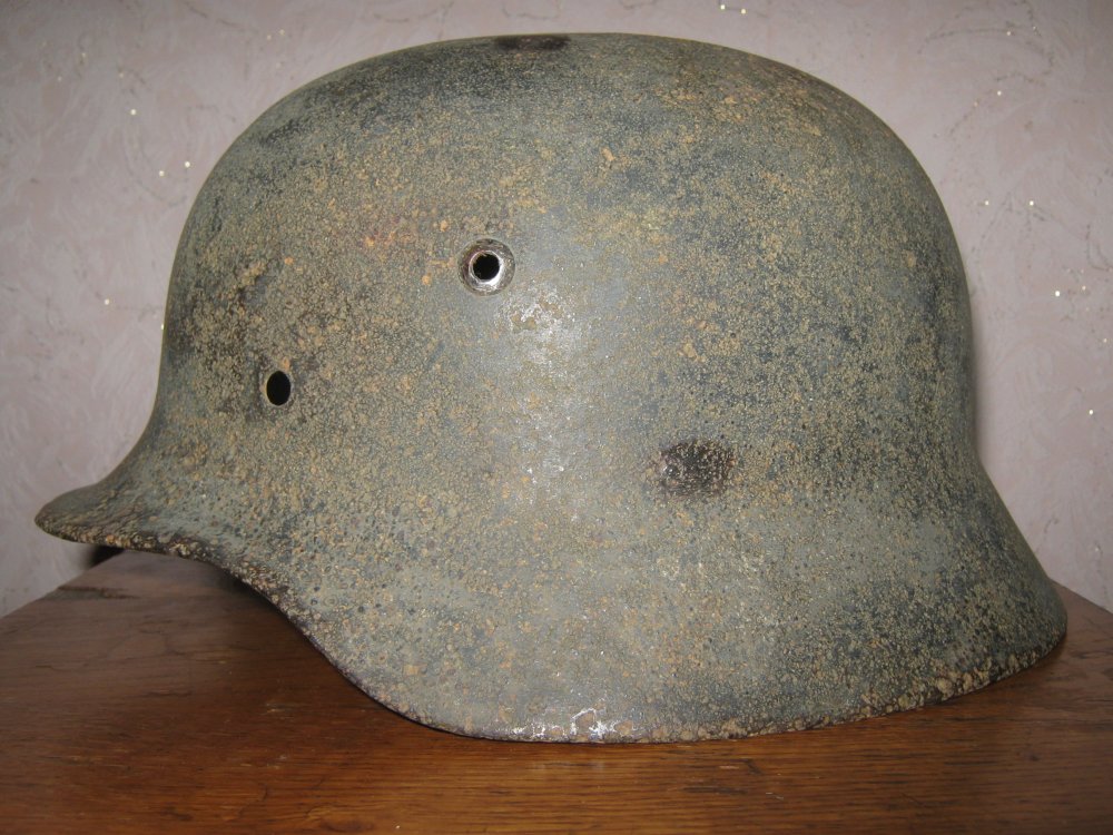

    Давно хотел себе немецкую каску, либо м35 либо м40. Перед этой была 40-а, но с ней что-то не срослось, на ней останавливаться не буду. И вот попалась мне на форуме м35, модель которая больше всех нравится. Была заварена макушка прямо по ржавчине до меня и обработан болгаркой только верх. После обработки сварки внутри на куполе появилось пару свищиков. Затем пару дней електролиза и чистка карщеткой на дрели, появились еще свищи, преобразоватилем не обрабатывал, только помыл. Отверстия (свищи) на куполе решил не варить. Их я запаял, так же как люверсы и большие каверны на завальцовке. А дальше как и у всех, шпатлевка, у меня с алюминиевой пудрой, грунтовка, шлифовка наждачкой разной зернистости. Как-то проблемно она шпатлевалась у меня, ушло практически больше чем полбанки шпатлевки и чуть больше баллона грунта. Клейма процарапывал после шпатли, номер партии был виден лучше чем производитель. Думаю делать сс. Теперь проблема в подборе краски.

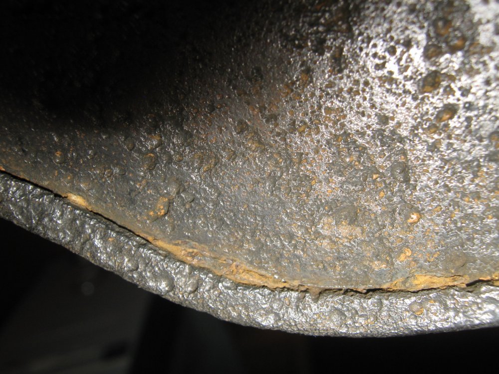

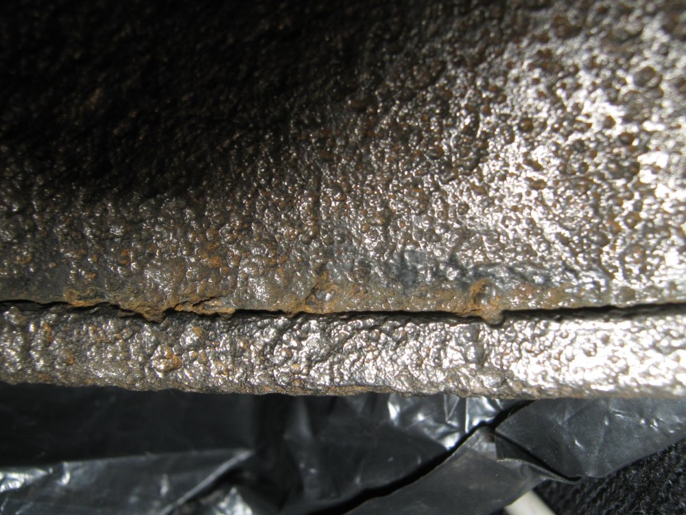

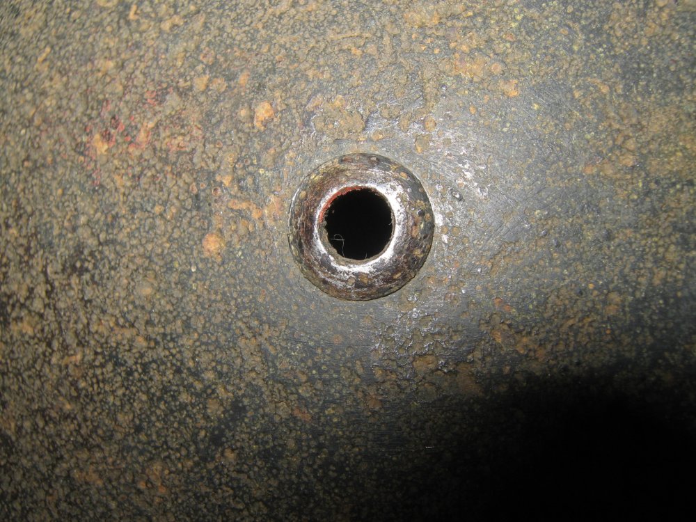

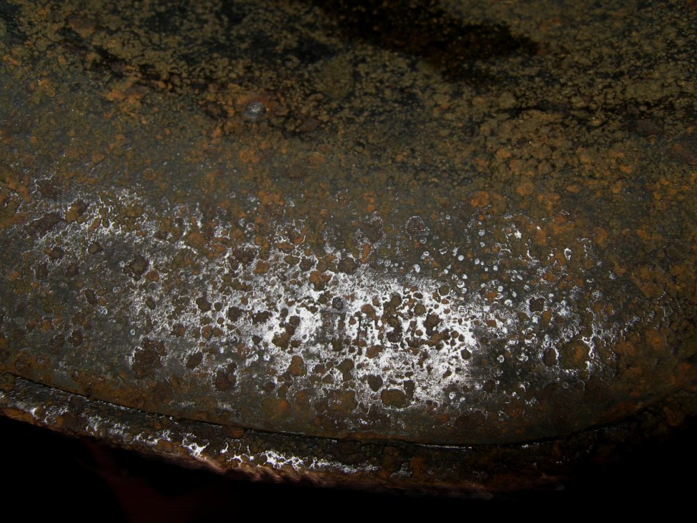

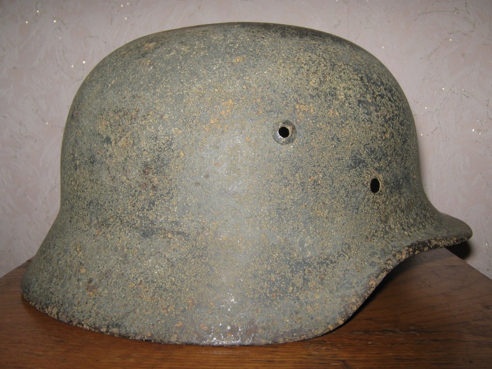

    После електролиза. Ржавчина на вальце дочищалась вручную разными подручными инструментами.
    БЛК, фандик, E.Sibert та 5 іншим подобається це.

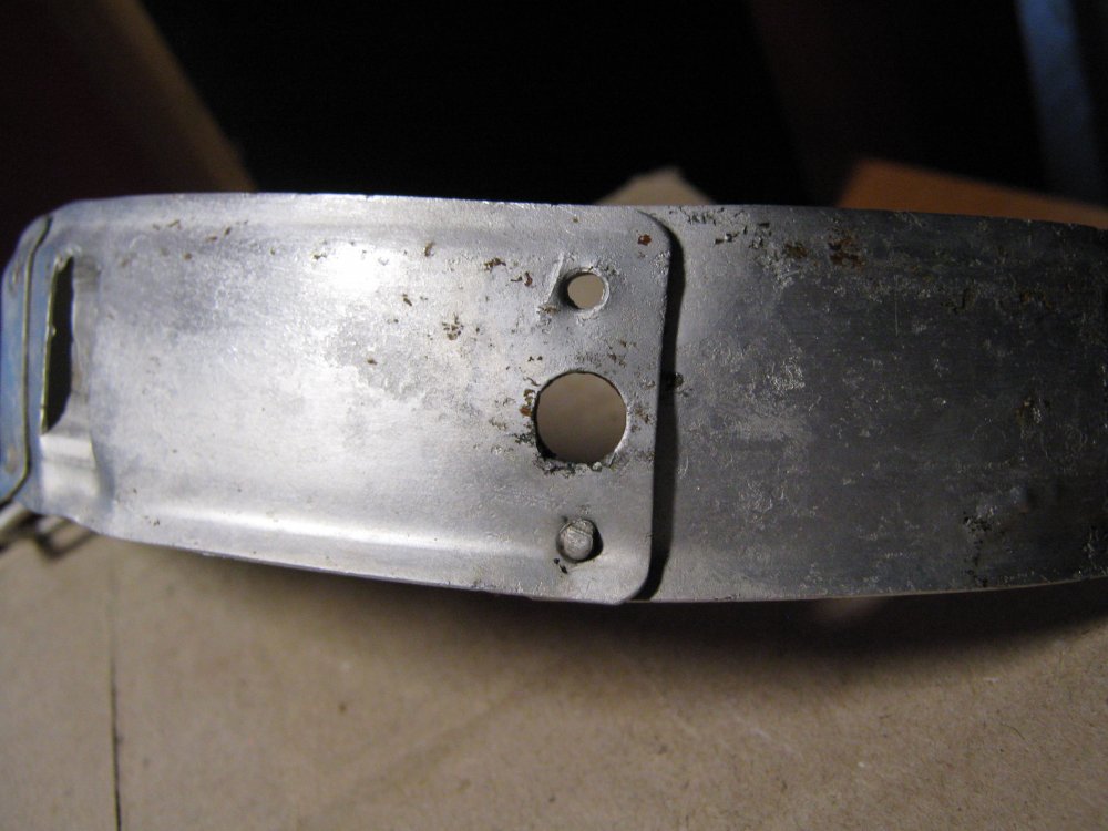

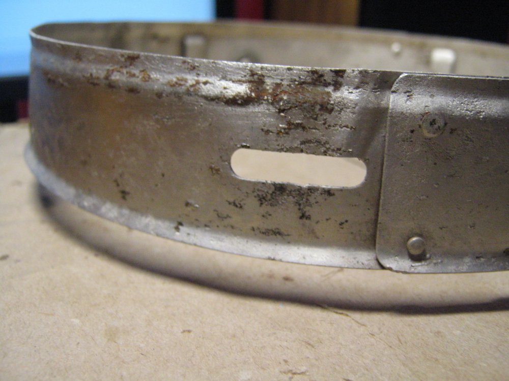

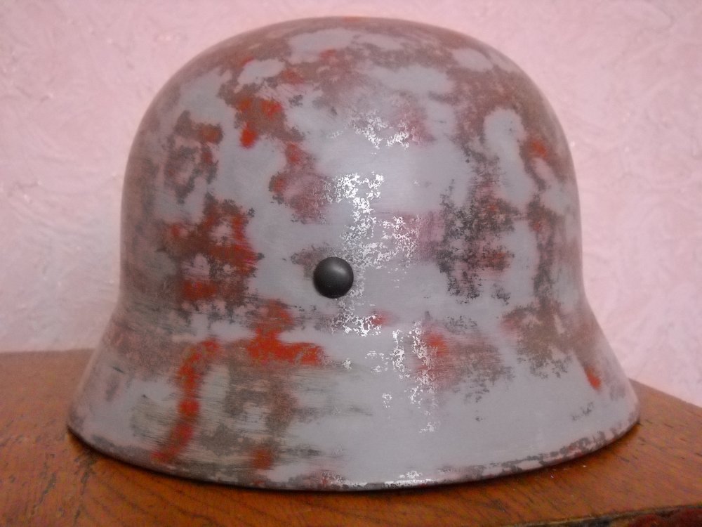

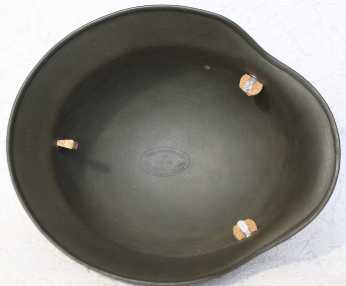

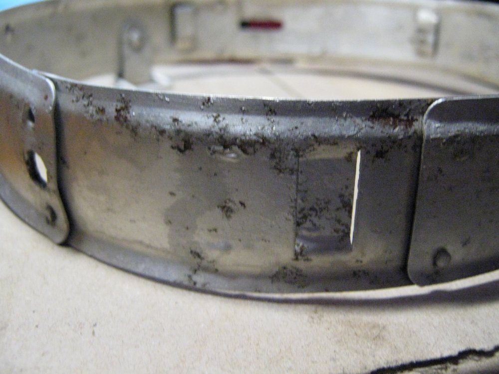

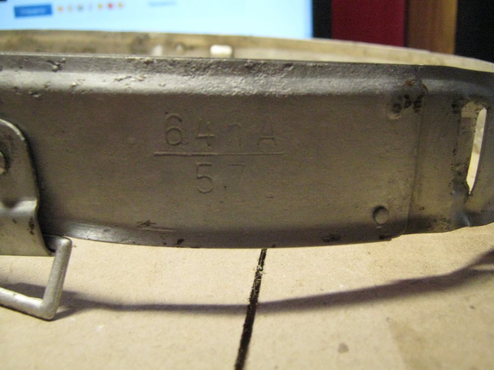

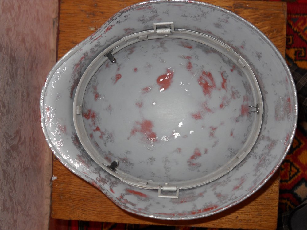

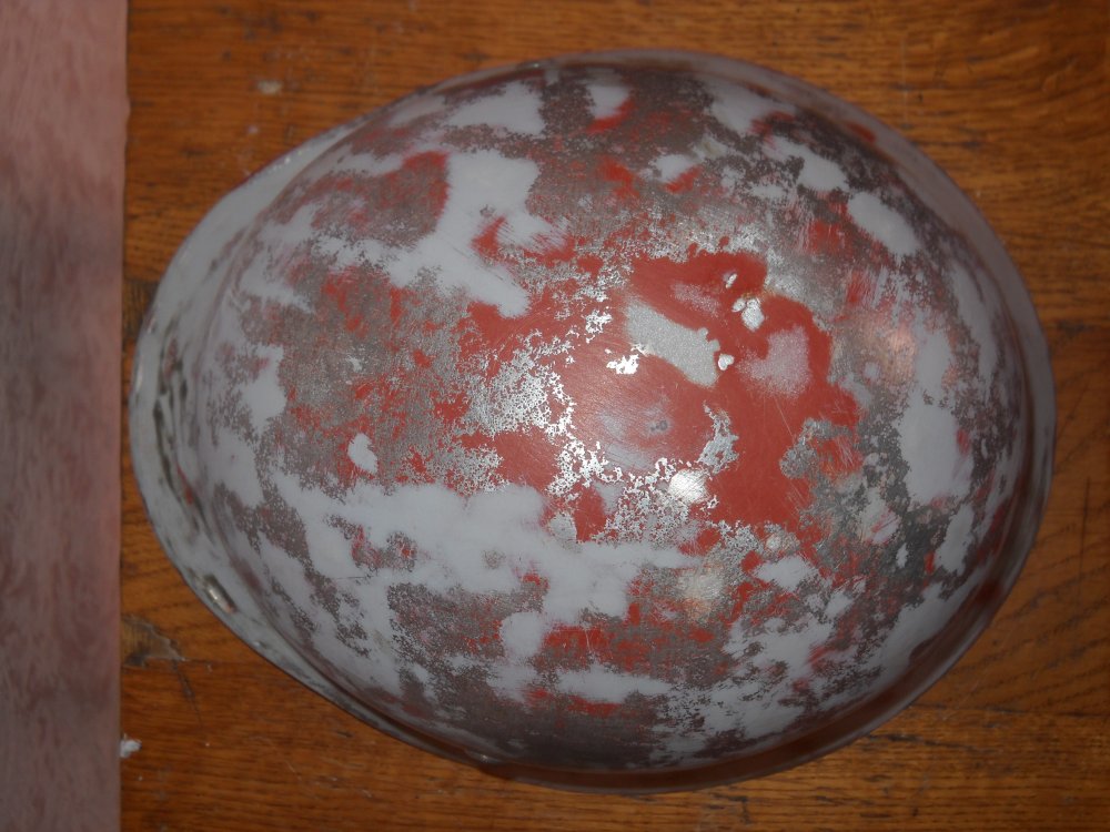

    После шпаклевки и шлифовки. Подготовка к подкраске. Обруч оригинал алюминиевый, кламера пока сталь, собственного производства.
    БЛК, фандик, grafvonzeppelin та 11 іншим подобається це.

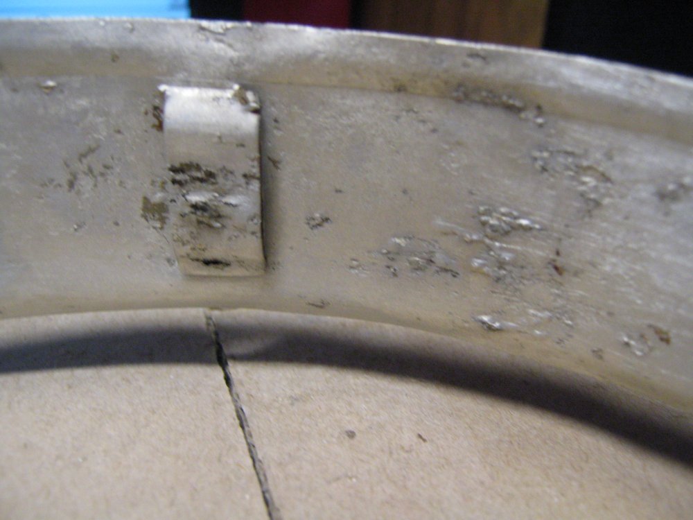

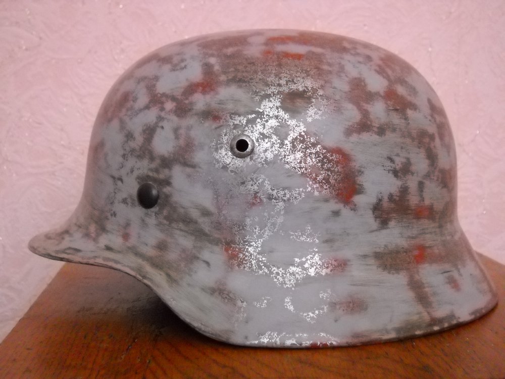

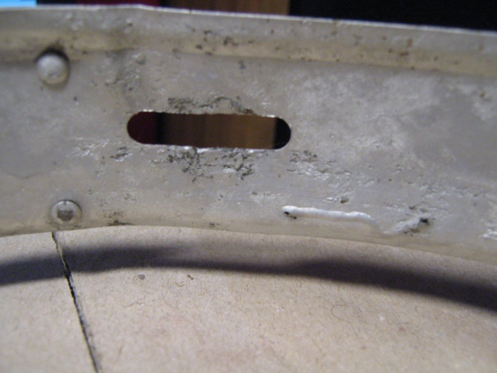

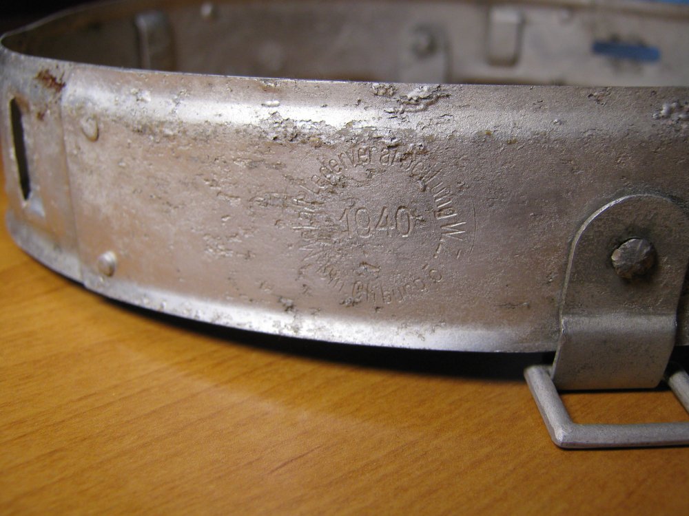

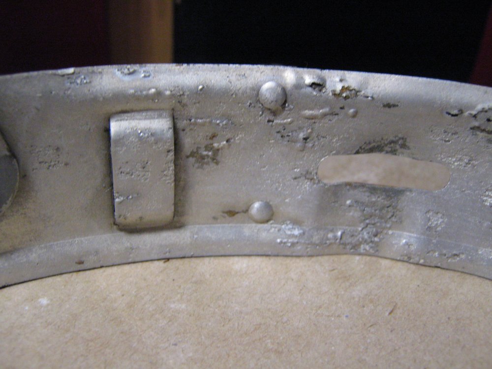

    Обруч был немного погнут и вырвана одна заклепка. Чистил средством для прочистки засоров "крот". К сожалению внутренний обруч был трухлый, а вот пружины сохранились нормально и даже краска родная сохранилась, только одна немного треснула.

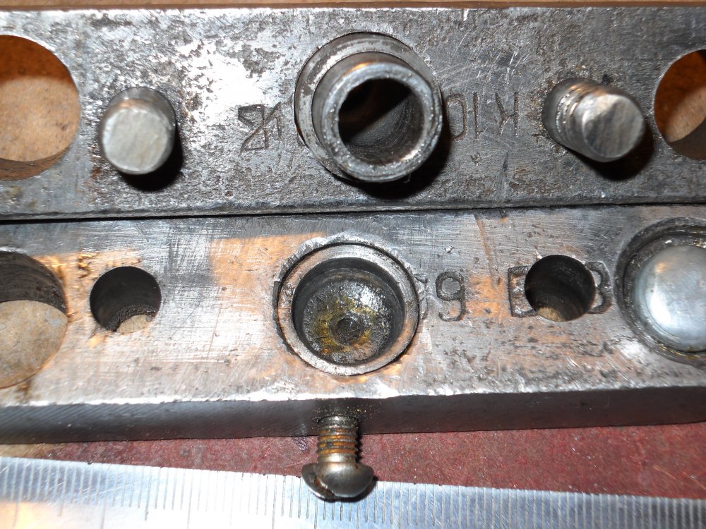

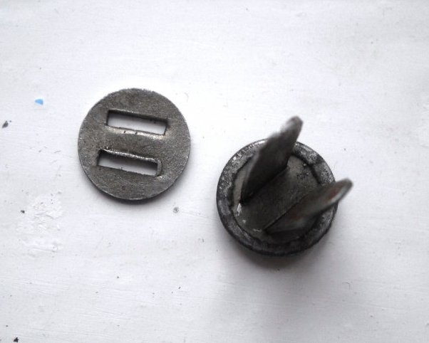

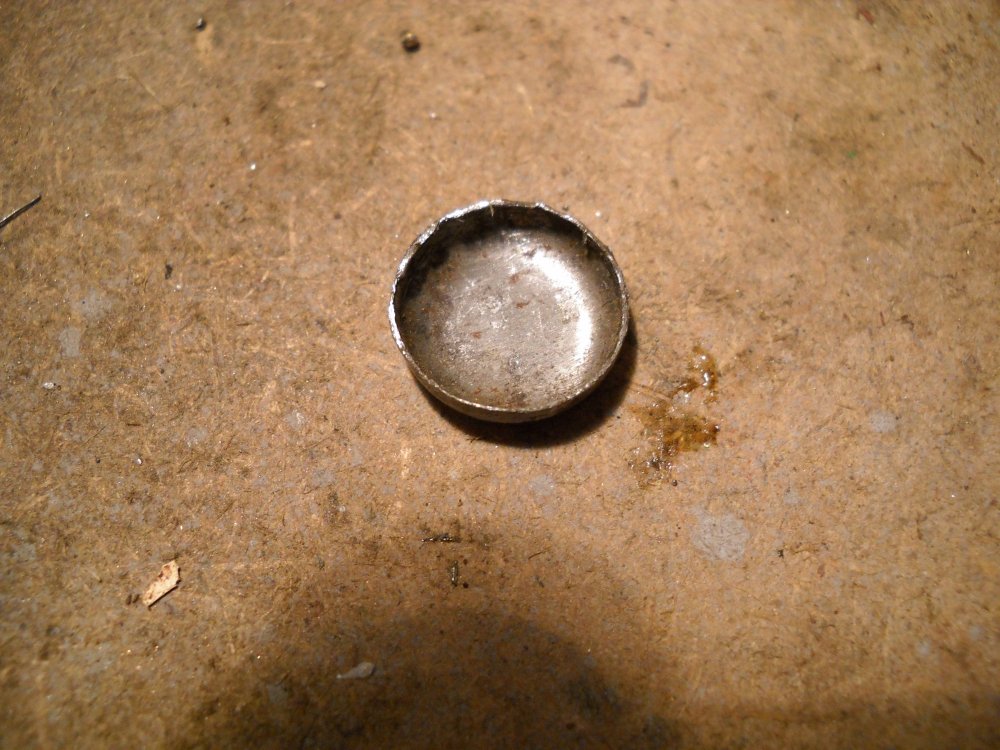

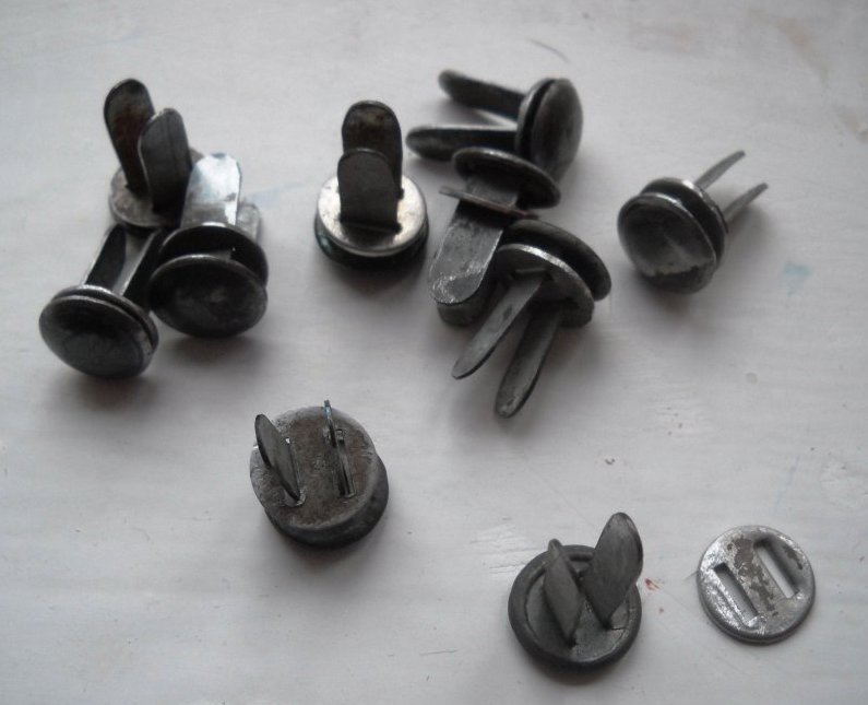

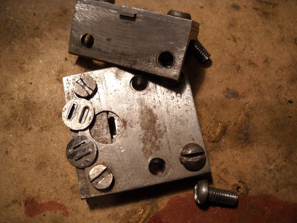

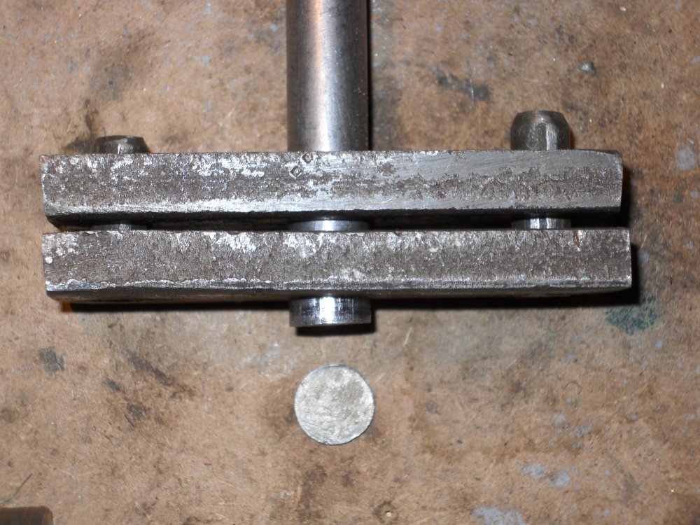

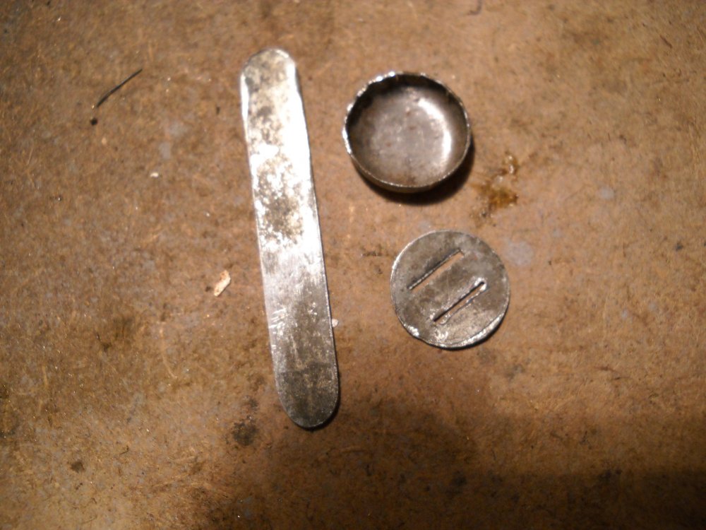

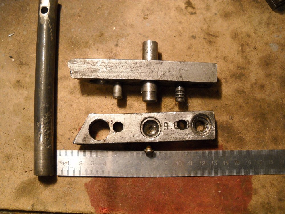

    Кламера и пряжка моего производства. Кламера правильные, завальцованные, без всякой пайки усов.
    БЛК, grafvonzeppelin, E.Sibert та 13 іншим подобається це.
  7. Поліщук
    Поліщук General-major
    37
    67

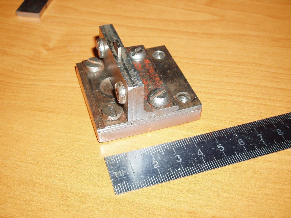

    Пряжка подбородочника вручную из пластины выпилена?Снимаю шляпу перед Вашим терпением и усидчивостью:beer:

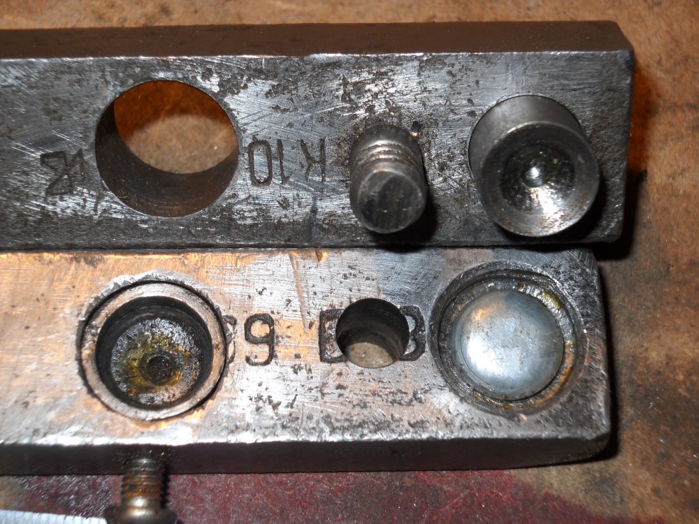

    Не поделитесь секретом изготовления кламмеров?Если это не военная тайна,конечно:beer:А то я к обычной одёжной кнопке со спиленным нутром просто усы припаивал.Снаружи вроде как ничего смотрятся,но не совсем аутентично получается...Штамп с матрицей специальный делали?

    Присоединяюсь к вопросу о методе изготовления кламеров.

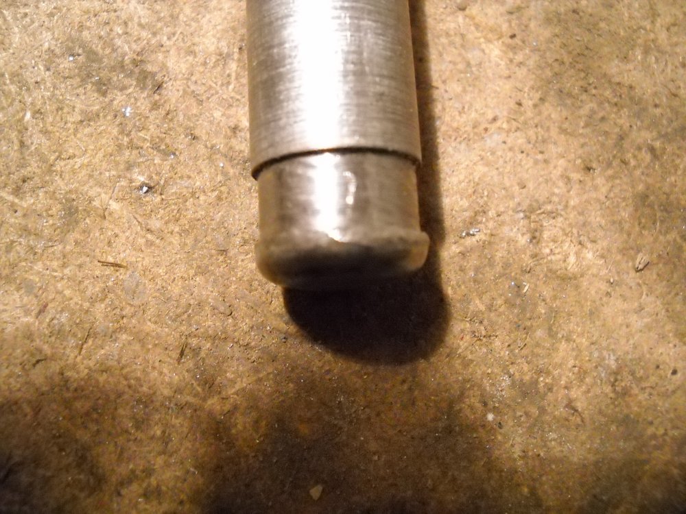

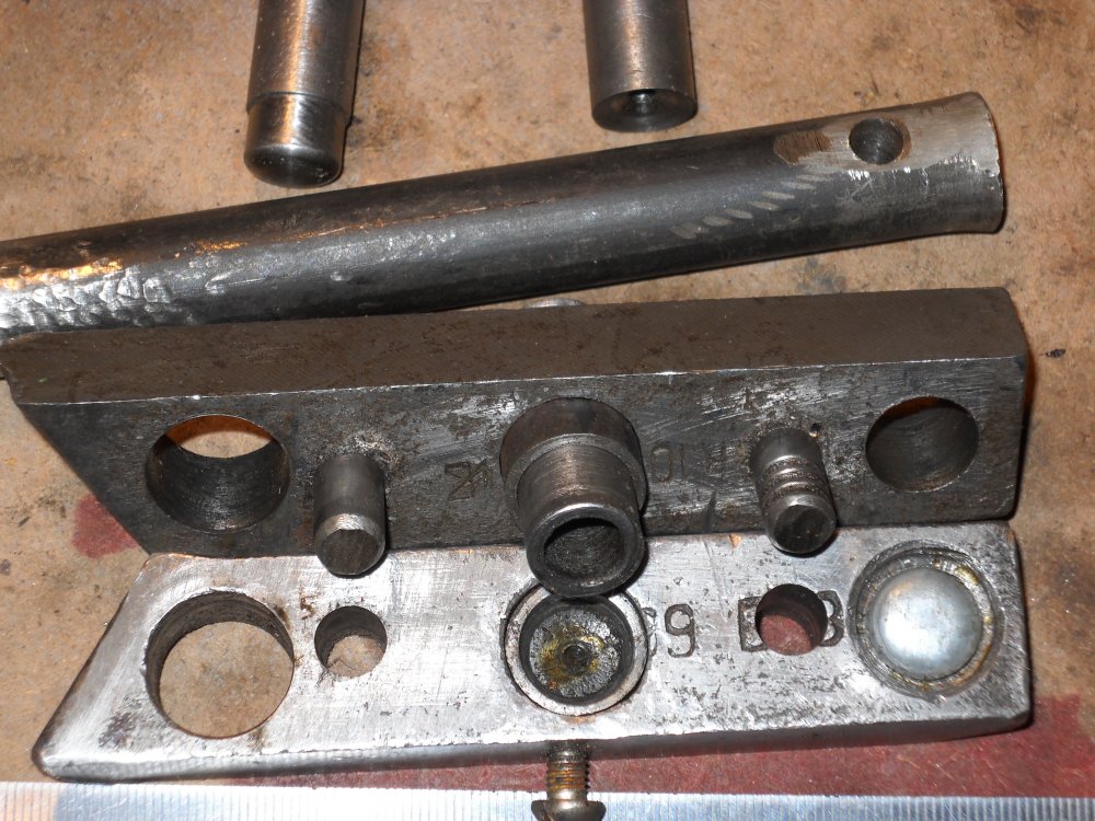

  9. ALEKS81
    ALEKS81 Oberstleutnant
    18
    32
    4.822
    Прилуки
    Да, пряжка выпилена с пластины. Ну там сложного ничего нет, мне больше нервов сделал сам крючок, несколько штук сделал и выбросил, пока сделал тот, что понравился. Сначала я тоже искал одежные кнопки 13мм, но так и не нашел. Потом плюнул и сделал штамп с матрицей. До этого у меня уже был готов штамп для изготовления шайб кламера, внутренних и наружных. Ну это уж очень геморно я вам скажу. Штоками вырубаются шайбы диаметром 12 мм для шайб кламера и толщиной 1мм и 0,5мм, потом просечкой с пилы вырубаются отверстия под усы, на наружной шайбе толщиной 1,5мм, для внутренней 0,7мм. После этого вырубается шайба 16мм и формируется шляпка кламера, дальше вырезаю усы вставляю их во внутренний кламер и шляпу и завальцовываю, для этого 2 штока, один для начальной завальцовки, чтоб края шляпки загнулись, другой для заключительной. Писака с меня не сильный, но как смог так и объяснил:)

  11. Поліщук
    37
    67
    Большое спасибо:beer:))Надо будет на досуге обмозговать такую приспособу и себе...Я тоже мебельных кнопок на 13 не нашёл,делал из 12 миллиметровых...:(

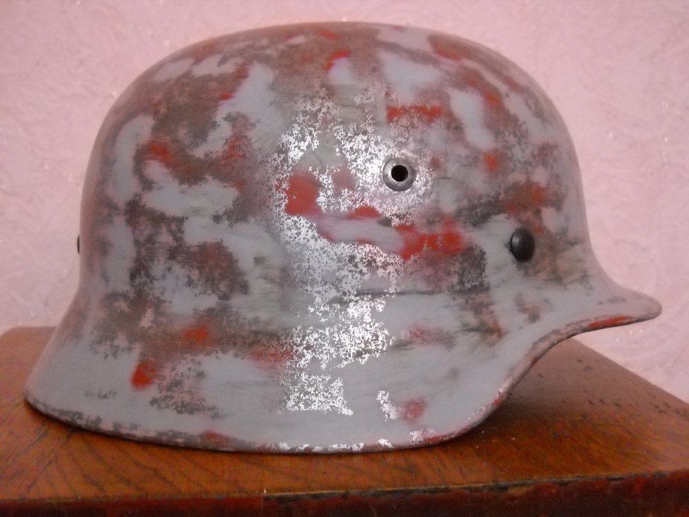

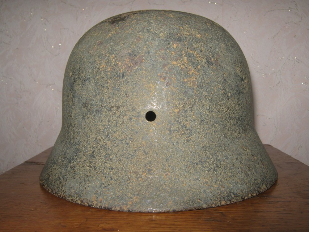

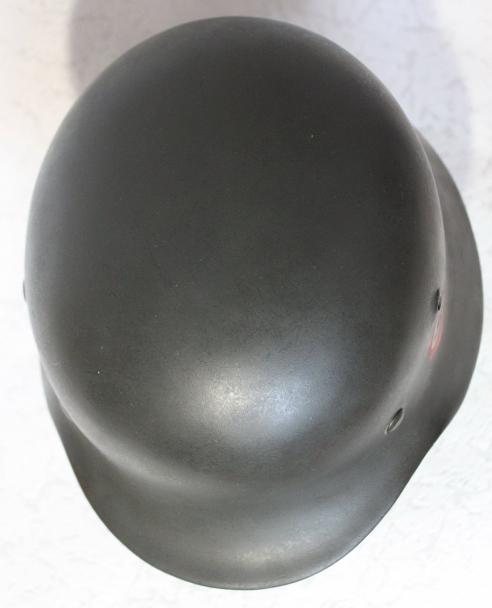

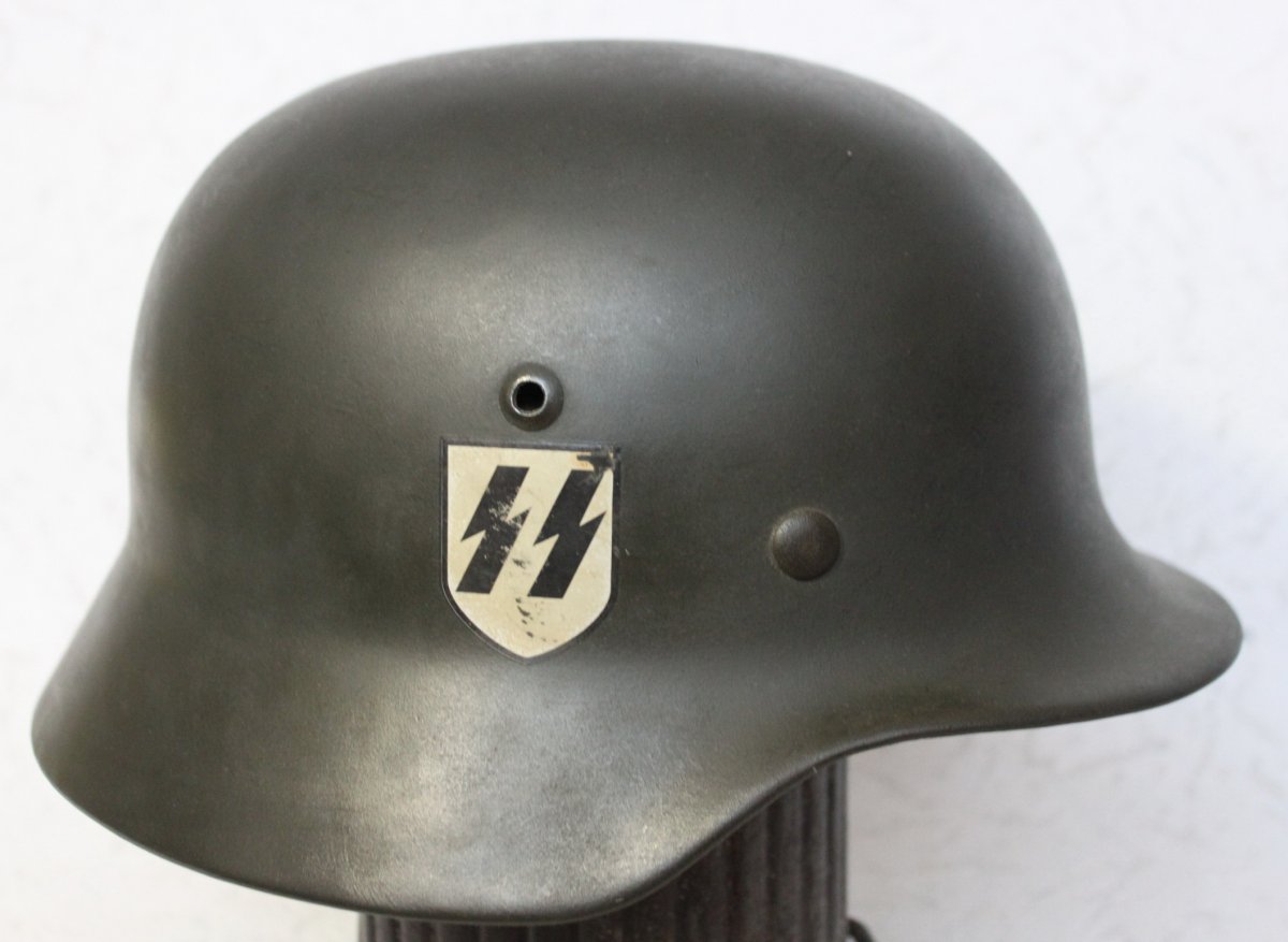

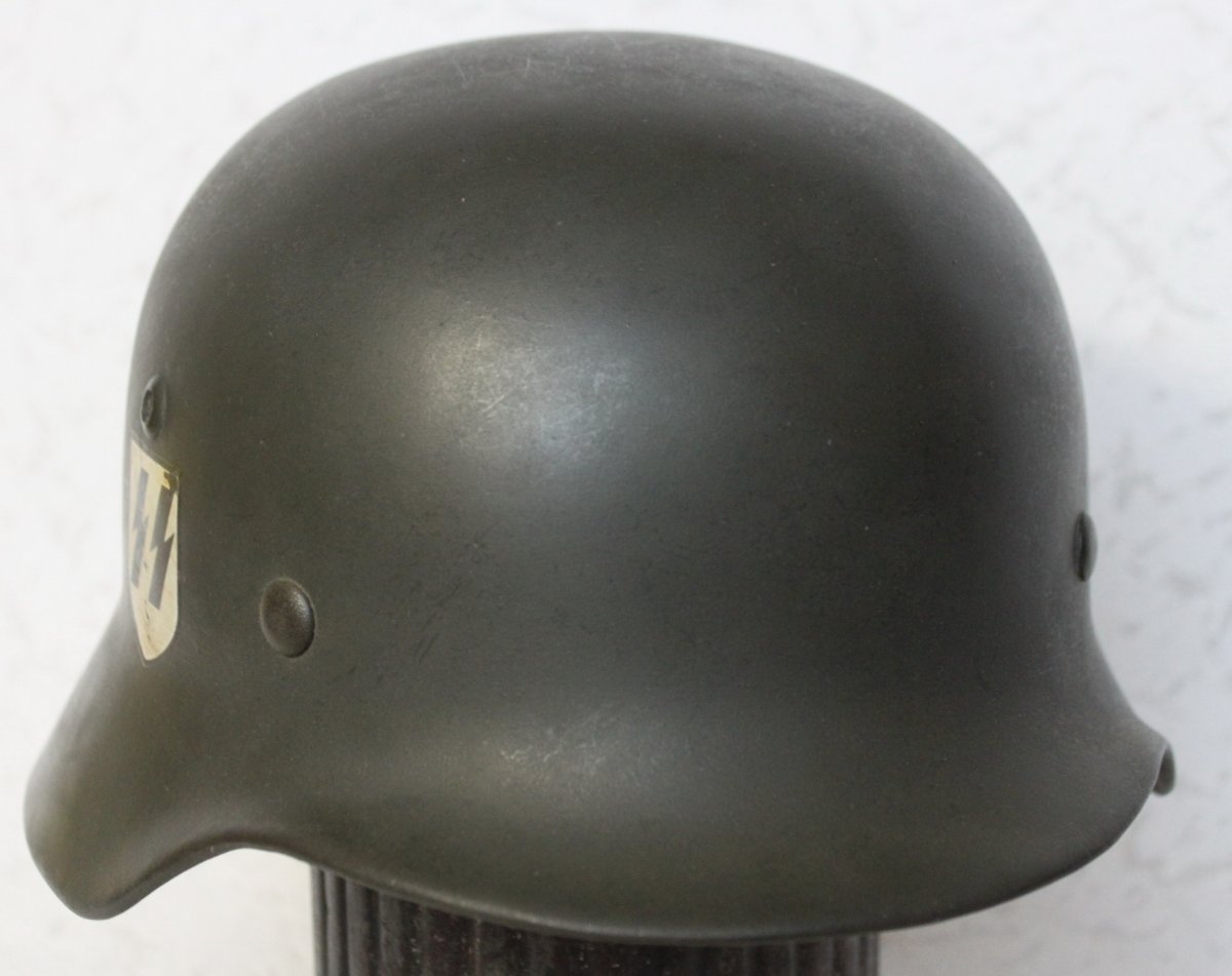

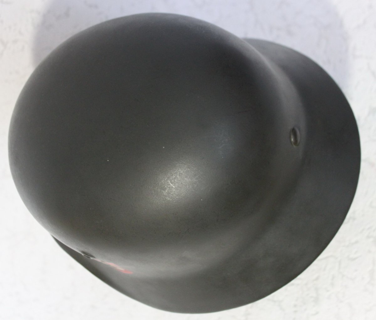

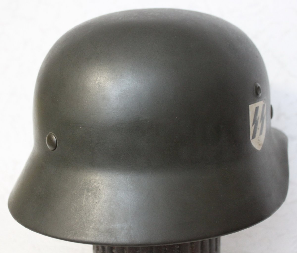

    Представлю вашему вниманию шлем после покраски. Сразу скажу красил и обдекаливал не я. Малярные роботы производил камрад tatra. Теперь осталось найти кожу на подшлем и подбородочник и все собрать. Продолжение следует.
    Allex761, alex-58, ZOLLINGEN та 21 іншим подобається це.

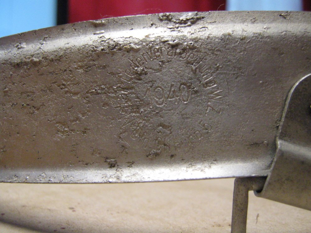

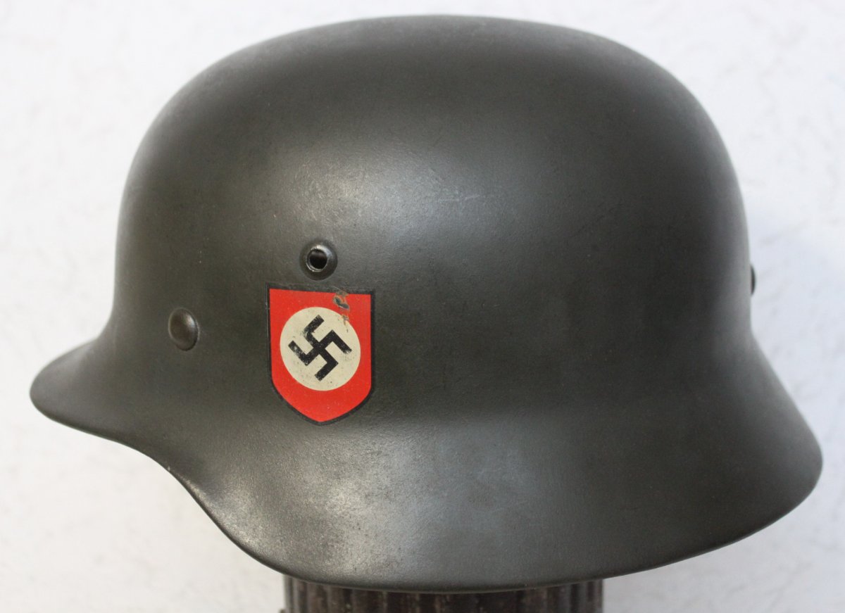

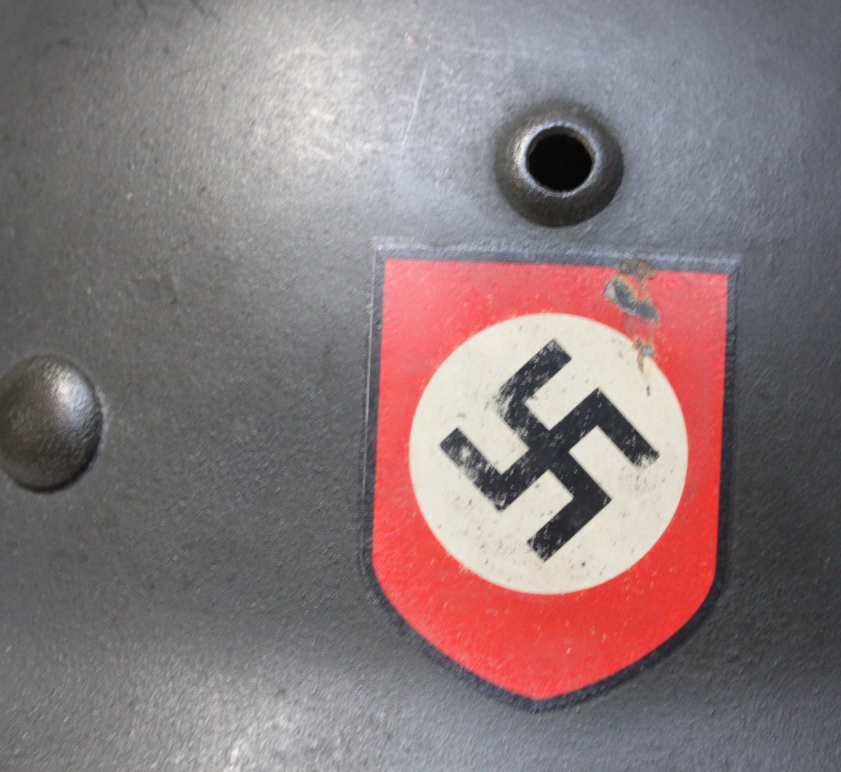

    Ну что тут скажешь, Красота. Овальный штамп как наносили ?. ?.
    Стрипа, Поліщук та ALEKS81 подобається це.
  19. фандик
    фандик Oberleutnant
    2.581
    Заказывают штамп в мастерских , затем наносят .
  20. 663
    663 ✠ Moderator
    17
    7.598
    Україна.
    То есть это уже печать. Наклейки уходят в прошлое ?
  21. фандик
    фандик Oberleutnant
    2.581
    Да , это печать .
    Трофейщик, Поліщук, ALEKS81 та ще 1-му подобається це.
  22. ALEKS81
    18
    32
    4.822
    Прилуки
    Штамп наносил мастер, как и положено - чернильный. Думаю на такой шлем клеить декаль (штамп) было бы кощунство.
    Стрипа, фандик та 663 подобається це.
  23. 663
    663 ✠ Moderator
    17
    7.598
    Україна.
    Согласен. Только глядя правде в глаза, год назад клеялибы наклейку и были бы в восторге. Как никак прогресс. Шлем у вас получился супер.
