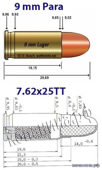

    Утверждение искусственного эксперта :p
    Стрелять патроном 9х18 из пистолета ТТ категорически нельзя. Это приведёт к поломке оружия и может вызвать серьёзные травмы или гибель стрелка.
    Основные причины, почему это невозможно и опасно:
    • Разные калибры. Пистолет ТТ (Тульский Токарев) разработан под патрон 7,62×25 мм ТТ. Патрон 9х18 мм ПМ (пистолета Макарова) имеет другой калибр и размеры.
    • Несовместимость размеров. Хотя калибры кажутся близкими (7,62 мм и 9 мм), патроны имеют существенные отличия в диаметре, длине и форме гильзы, а также в форме донной части. Патрон 9х18 мм просто не войдёт в патронник пистолета ТТ или застрянет.
    • Разная конструкция. Пистолеты ТТ и ПМ имеют принципиально разную конструкцию, адаптированную под свои патроны. Любая попытка использовать неподходящие боеприпасы создаст критическую нагрузку на затвор и другие механизмы, что может привести к разрушению пистолета.
    • Огромное давление. Патрон 7,62×25 мм ТТ значительно мощнее и создаёт гораздо более высокое давление, чем патрон 9х18 мм ПМ. Даже если бы патрон 9х18 мм удалось каким-то образом поместить в ТТ, это приведёт к непредсказуемым и опасным последствиям.
    НО я думаю что у вас гильза не совсем гильза от ПМ и пуля из свинца спицияльная и, и, и, и, одним словом боивой

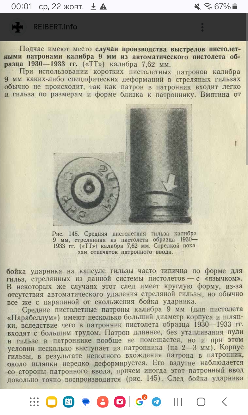

    Какое отношение имеет название этой книги к тому что я лично провел аналогичный эксперимент на своем ТТ с патроном 9x18 и все сработало?

    Если у 9х19 Гатовквайне трудности с всувыванием в ТТ, по славам экспертав, то у 9х18 ПМ и подавно
    Ещё можно понять пулю практически востру 19-го, щоб иё праталкнуть нужно постараться, видимо денамит набивали в гильзу, но 18-ая куля o_O
    Вы не подумайте, я не отрицаю, могло, могло так быть :beer:

    Ваше ствердження що патрони 7,62 ×25 і 9×19 є взаємозамінними не відповідає дійсності. Так, їх можна поміняти в патронниках і здійснити постріл, але які це будуть постріли? Люгер або Р 38 просто виплюне ТТ-шну кулю бо зазор між стволом і кулею десь 1,2 мм. Через цей зазор гази будуть обганяти кулю. А от в ТТ люгеровський патрон створить дуже високий тиск, бували випадки розриву гільзи вниз, в патронний підйом . Виникає питання: на якого біса займатися такою хернею намагаючись впихувати невпихуєме? З усіх відомих мені випадків нештатної стрільби я знаю тільки один логічно виправданий: дуже давно старий партизан розказував про випадки застрягання люгеровської кулі в стволі шмайсера ( так він його називав) , от тоді в патронник вставляли патрон з ППШ щоб пострілом вибити застряглу кулю.
