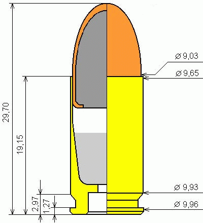

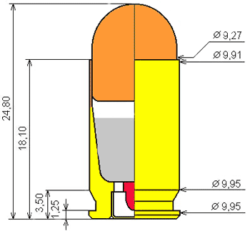

    Для порівняння, ліворуч ПМ, праворуч Люгер:

    Там не все так просто как кажется.Если размер донца не значитильно отличается это не страшно.
    1)Реальный диаметр пули у 9*19 9.03мм у 9*18 9.25мм.
    2)Длинна.
    Второй вопрос решается триммером.А с первым что делать будите?

    Диаметры не совпадают.
    ПМ 9.25мм
    Люгер 9.03мм
