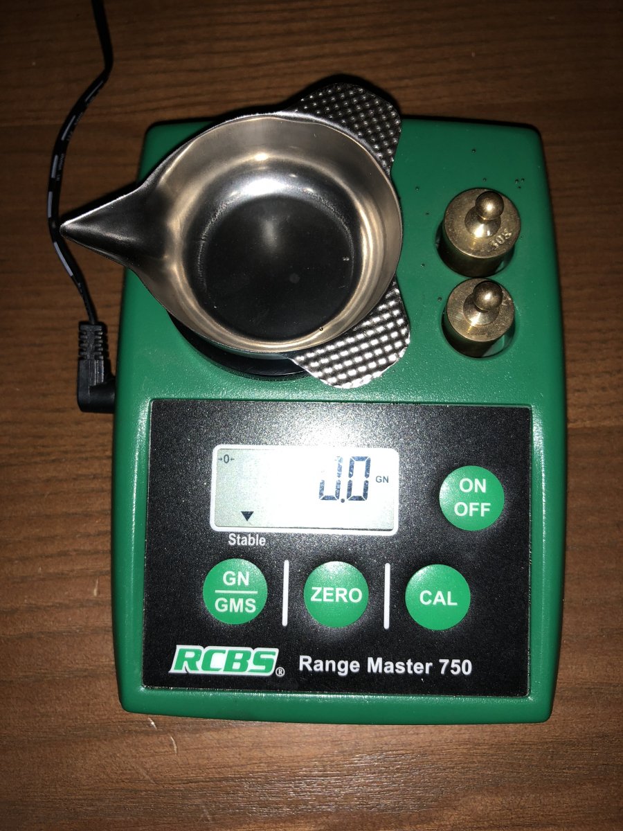

    Любые специализированные электронные весы RCBS, Redding, Leman и др. имеют шаг 0,1 грейна. Есть более точные, с шагом 0,01 грейна, но как по мне это лишнее.
    Я пользуюсь старыми RCBS.
    В релоадинге недопустимо использование китайских эл весов- они дают погрешности 0,2-0,4 грейна, причём в разные стороны

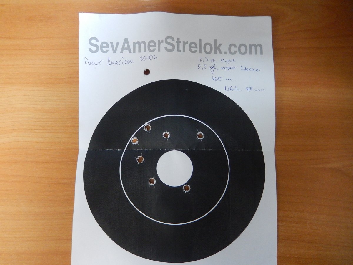

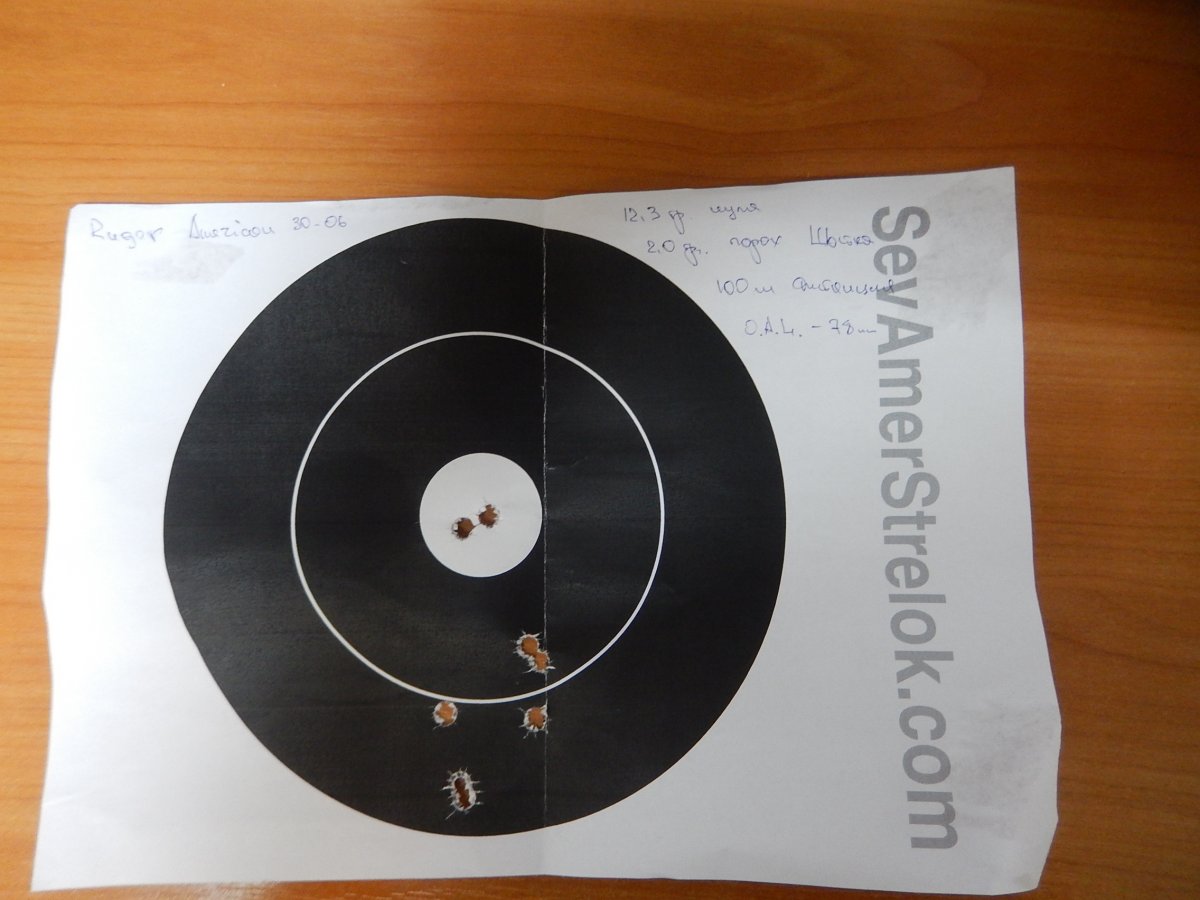

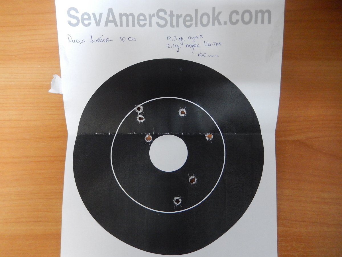

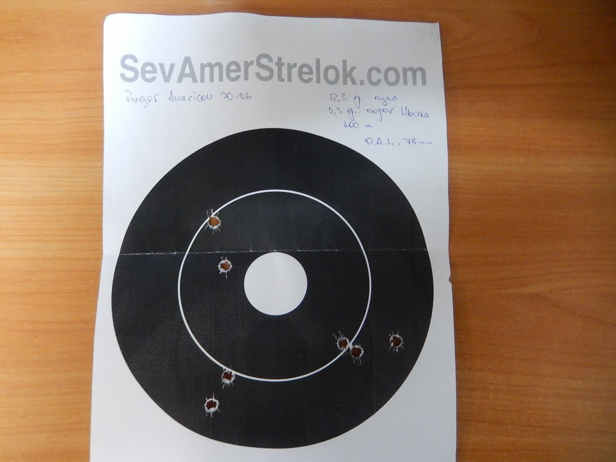

    Доброго всем времени суток. В продолжении темы "плясок на граблях" :)
    Вчера поехали постреляли. Задачи выезда:
    • пострелять и получить удовольствие :)
    • посмотреть как и что летит, при каких навесках
    • проверить будет ли "страшная" освинцовка на высоких скоростях :)
    Вводные - дистанция 100 м по дальномеру. Ветер боковой, порывистый (пока анемометра нету, цифирек тоже нету :( ). Стреляли лежа, с сошек. Винтовка в стоковом ложе (пластик конечно говно редкое, но имеем что имеем..). Собственно мишеньки ниже. Пуля вот такая - пуля 7,62. Так как цели "собрать 0.5МОА" я не ставил, посему выездом я удовлетворен. Есть над чем поработать... Однако возник вопрос - от чего такой разный разброс получается?!
    P.S. "Рецепт" на мишенях, если кому нужно и интересно. Порох "Шостка 30-06".
    P.S. Страшную освинцовку я так и не увидел :(

    А как вы ее увидеть, для этого бороскопа нужен. А так просто грязные патчи черного цвета, и у меня бывало после штук 50 на первом матче полосочки свинца.
    От чего такой разброс- потому как наполняемость гильзы маленькая, поэтому нет стабильности возгорания пороха в большой гильзе.
    Мишень,
    Дозвук, 253 метра, 308к, Треилбосс+ свинец 180+ кб7м+подготовленная гильза.
    Разброс меньше чем у вас на 100.

    Спасибо за мысль о наполняемости гильзы. Но, нет ли в вопросе наполняемости некой надуманности? Насколько я понял (оговорюсь сразу - чистое теоритезирование) то сильно большой разницы нету в "наполненной" и "не наполненной". Хотя, опять же, хочешь в чем-то убедиться сам, бери и убеждайся...
    Но меня больше волнует не то, что разброс больше/меньше, а то каким именно путем этот разброс пошел. Почему в одном варианте пули легли "красиво вниз", а в другом - "вокруг и слегка вправо"?! Вкладка, ложе, условия стрельбы не менялись.
    А насчет "освинцовки" - это был сарказм. Т.к. на многих площадках так громко обсуждают такую страшную освинцовку, которая прям все портит, и прям капли свинца летят из ствола при скоростях выше 500м/с, что мне стало интересно - так ли это. С уважением.
