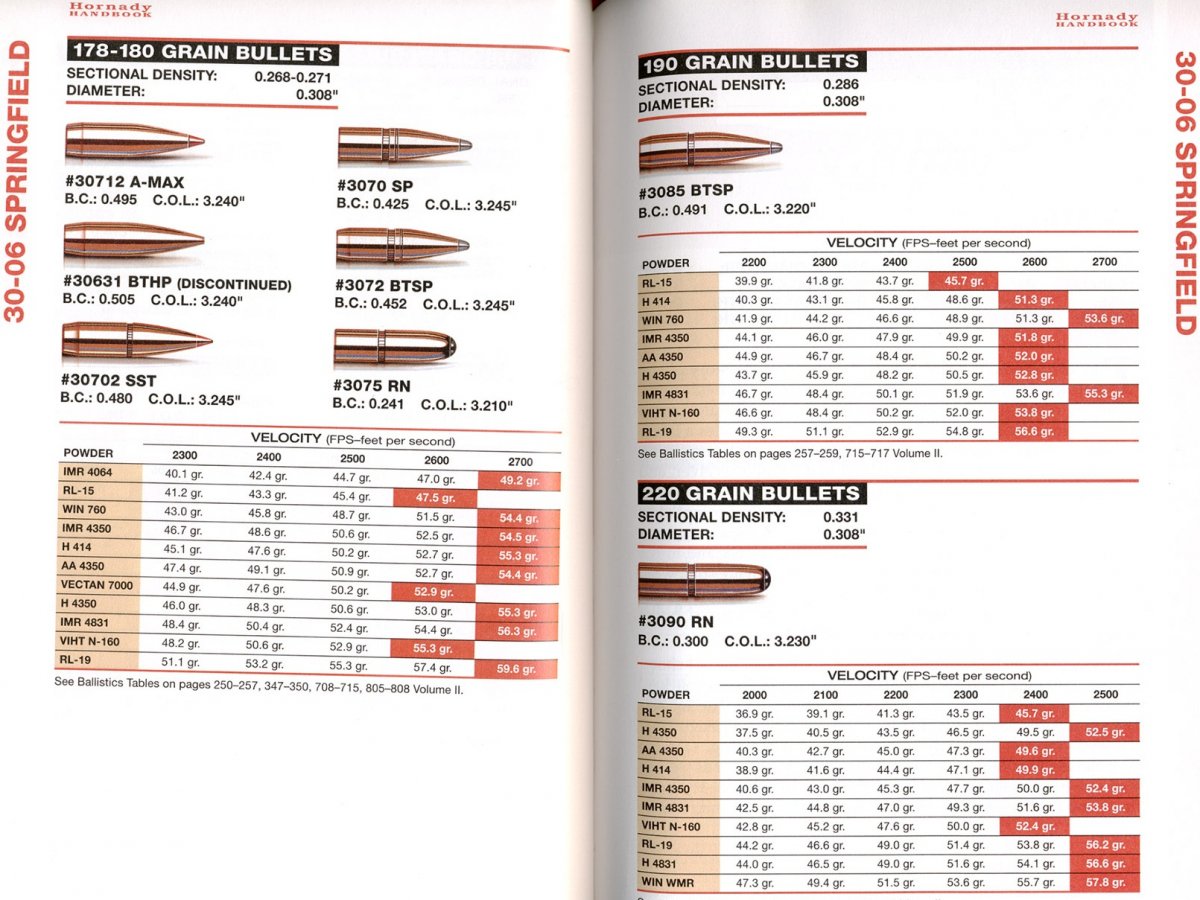

    Комрады посоветуйте какой тонер и какие навески использовать с пулей Hornady SST BT .30 180 gr(11.66г)в вышеуказанном калибре?

  5. Tamashi
    Tamashi Stabsgefreiter
    Beiträge:
    205
    Листайте 75 страниц форума.
    Ну вот рекомендуют по вихте медленный порох, но там-же в таблице рекомендуют RL-15 который соответствует N140, там-же IMR 4064 около N135.
    А вот почему рекомендуют 160-ю нужно разобраться... может 140 для 180 гран резковат?
    А еще играет роль твист и длинна ствола, на коротком медленный порох пойдет греть атмосферу...

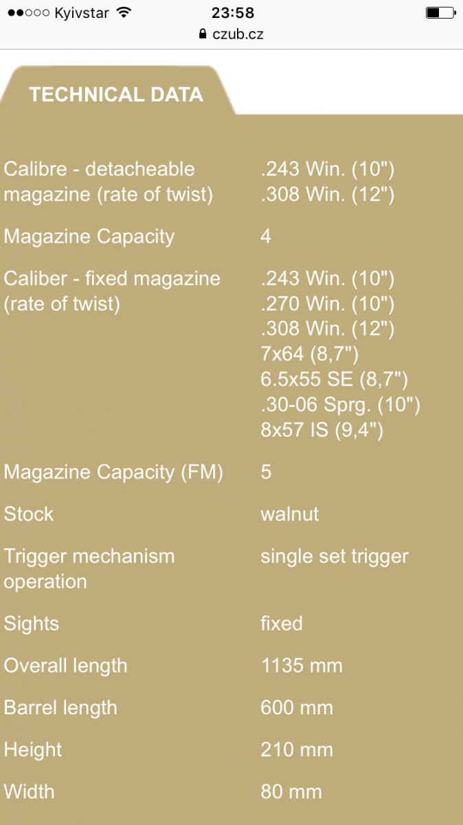

    пуля Hornady SST BT .30 180 gr(11.66г) у меня cz 550, кал. 30-06, длинна ствола 600 мм, а вот по твисту информации не нашёл...
  7. Непоколебимый
    Непоколебимый Stabsgefreiter
    Beiträge:
    695
    Если верить каталогу CZ-USA за 2004 год, то у всех винтовок CZ в калибре .30-06 вне зависимости от модификации твист 1:12.

  16. Иван К.Р.
    Иван К.Р. Stabsfeldwebel
    Beiträge:
    1.172
    Думаю, если CZ не выпустила какую- нибудь спец. Диковину для Амеров- Вы ошибаетесь насчёт твиста.
    Там должен быть 10-й.
    У товарища CZ550 Lux в Спрингфилде с 10 твистом.
    Уточните Твист.
    По разнице Зима/Лето Вам точно никто не скажет- нужно пробовать.

    1.172
    Фото страницы с оф. сайта CZ по 550 модели- точно 10.
