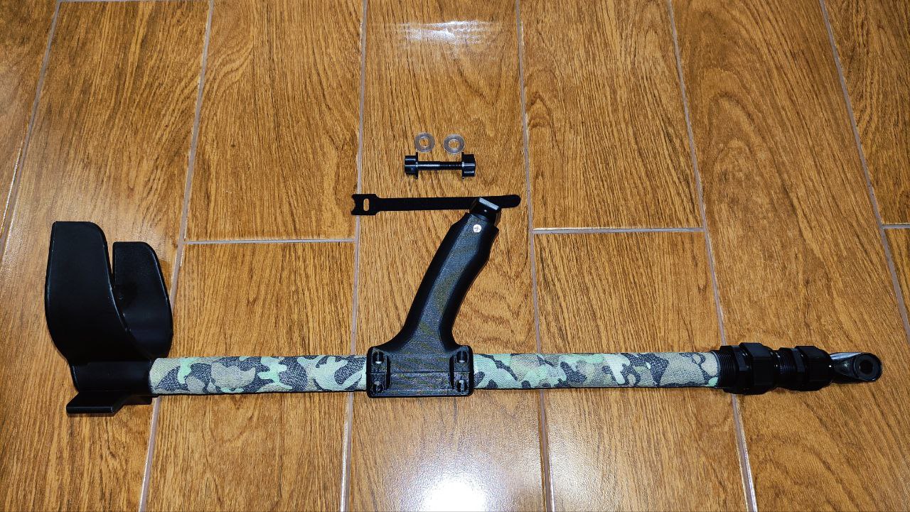

    Так. Моделював, друкував і збирав.

    Як, що робити з алюмінію то все вкластись можна в грн 700. Як ,що з карбону то десь в 1000. Нижнє коліно стає від вашої штанги тому купувати його не потрібно буде.

    Швидше і без мороки в епіцентрі 2 трубки купити. 25 на 22 та 22 на 19. Коліно вебтроніка стає ідеально. І купити 2 цанги або з Алі литі або по 20 грн кабельні гермоводи. І все є штанга пряма телескоп. Підлокітник стає старий трішки розтопити і все.

    Нижнє коліно як, що у Вас мд від редрама то воно діаметром 19 мм і стає під ті трубки, що я писав вище. І не потрібно ні нове купувати ні щось мудруввти.

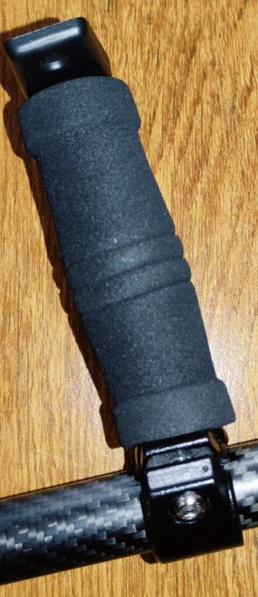

    Ось воно стає ідеально.

    От би ще ручку таку десь купити)

    Можна придбати в Сергія рукоятку для квазару вона такаж і берете внього квазаровське кріплення і все готово. Ціна десь 400 грн. Або як найду файли то можу скинути мою цю рукоятку яку моделював під блок. Як, що не видалив.

    Для чого щось чекати з Китаю? Чекати з Китаю в тому разі як, що хочете зовсім без колхозу а в ідеал. Ось 2 трубки з епіцентру і 2 цанги з епіцентру. Підлокітник стає Ваш з вашої штанги як і нижнє коліно. Рукоятку замовили 2 дні і у вас. Все 30 хвилин і готова штанга телескопічна. Легка, компактна і без всякого колхозу, що потім ні мд нічого не продасиш.

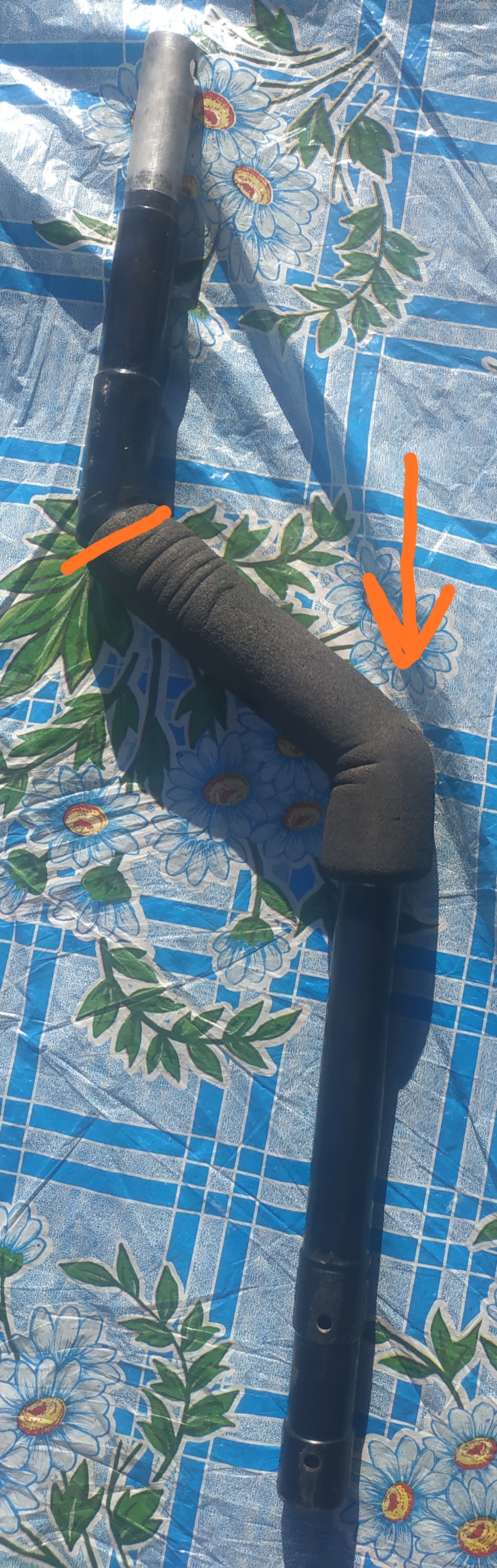

    Штанга рідна ,до речі, варена, а не гнута, можете заглянути під ручку, побачите шви. Відрізається частина зверху, і приварюється знизу(показав стрілочкою), стане під рідні коліна нижні, без пошуку цанг, ручок і іншого, вони вже є. Щоб блок був як в мене, доведеться подовжити кусочком трубочки, бо не влізе. Якщо на ручку класти, як зазвичай прийнято, то примудрувати кріплення на ручці. Робиться дуже швидко, якщо є знайомий з зварювальником по алюмінію, поп'єте пива разом. Я зліпив з нуля, мені віідстань від ручки до підлокітника закоротка, а якщо скрізь доварювати то ну її ту рідну S-ку. Блок поклав не на ручці, по перше в рюкзак легше запхати, по друге змістив центр ваги під кисть, мені так зручніше, вона бита трохи.

    А для чого іти в епіцентр, моделювати ручку, чи купувати за 400грн + трубки, +цанги,потім то все серлити та ліпити, якщо є готова за 850??? Стару S- ку продасть. Має сенс лише мій варіант, такі гнуті мало хто продає. Пряму як Ви радите, простіше купити в зборі, і не морочити собі голову пошуком комплектуючих.

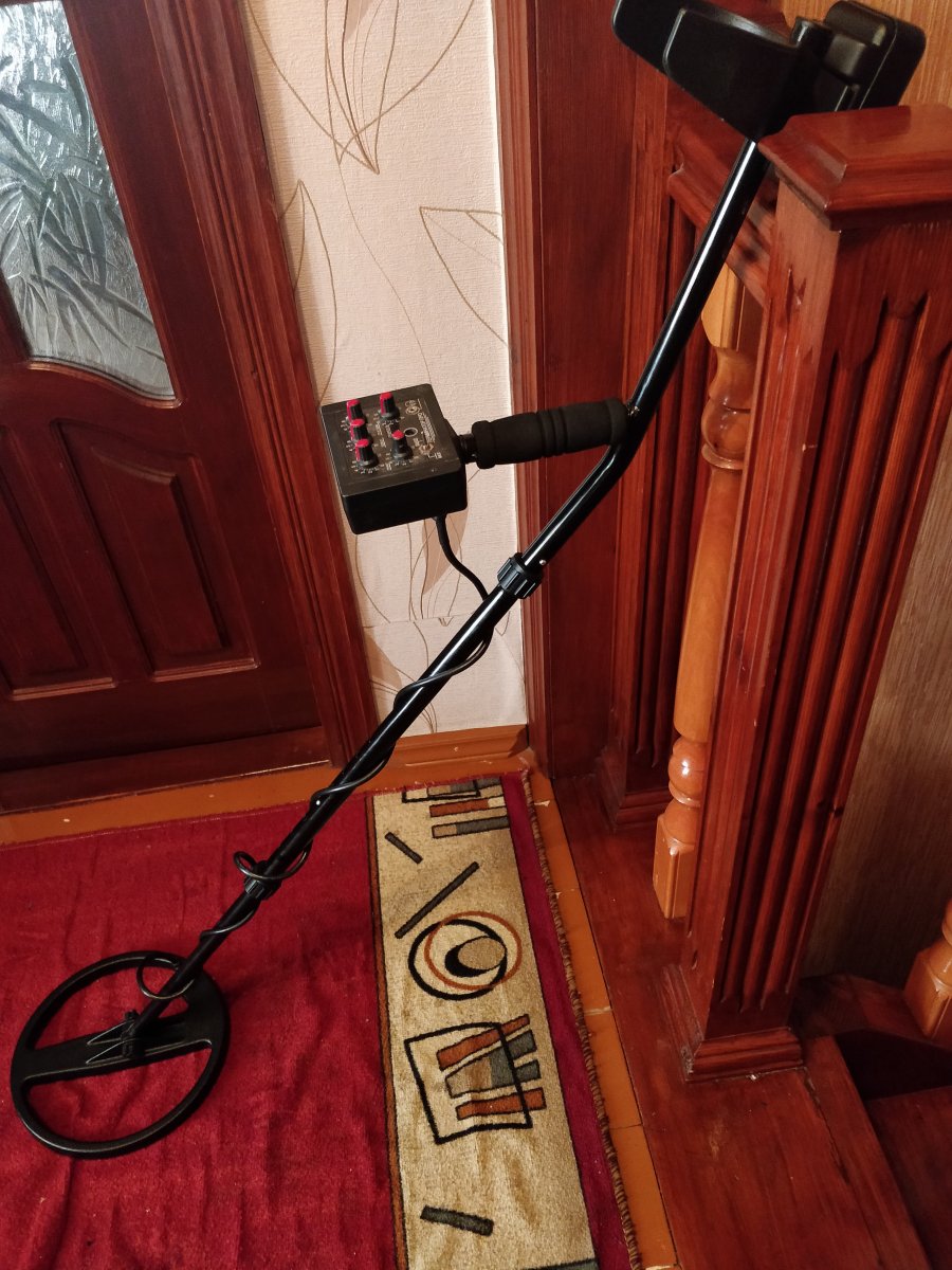

    Треба або гнута, щоб дійсно зручно, або в прямій через проставки піднімати підлокітник, рідний не канає, руку все одно доведеться тягнути поперед себе, чого в гнутій не треба робити, вона вздовж тіла висить. Ну можна самому зігнути покупний вебтронік, але не факт що не трісне.
    З прямими через проставки Соловей ходить, знайду зараз картинку що він викладав, такі я теж робив, трохи не те, хоча краще ніж просто пряма з посаженим підлокітником.

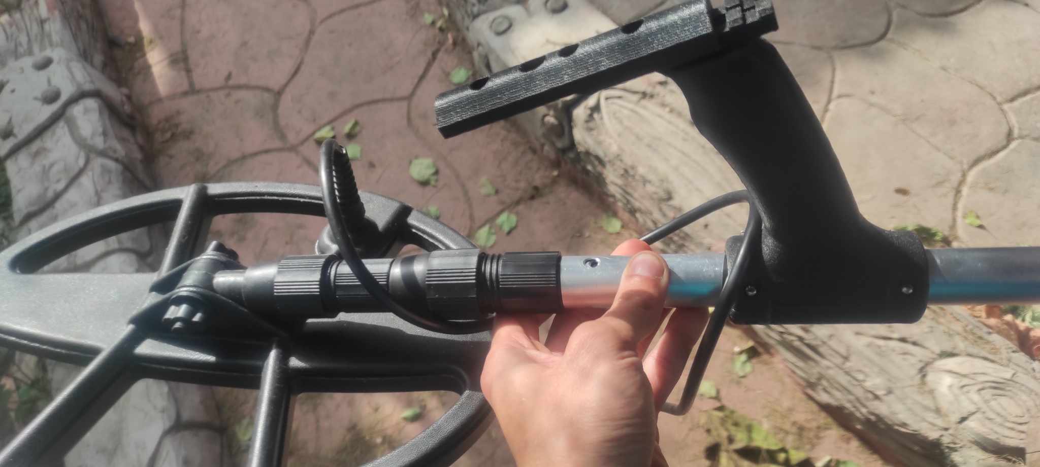

  20. Ghost79
    Ghost79 Gefreiter
    117
    Черкаси
    Хто хоче таскати не складну 80 сантиметрову штангу то так проще купити. Або кому в кайф збирати і розбирати то так. Я робив щоб за пару секунд склав і розклав з регулювання будь якої довжини. Склав її вийшла 46 см вкинув в рюкзак і пішов.

    Ну симпатична і компактна, я ж не сперечаюсь, так і є. Одне але, довжина лопати переважно 80см+, то чи не однаково на 46см, якщо мені рюкзак все одно треба 80+? З коротишами копають одиниці.
    Можна і Ваш варант, але підлокітник бажано підняти.

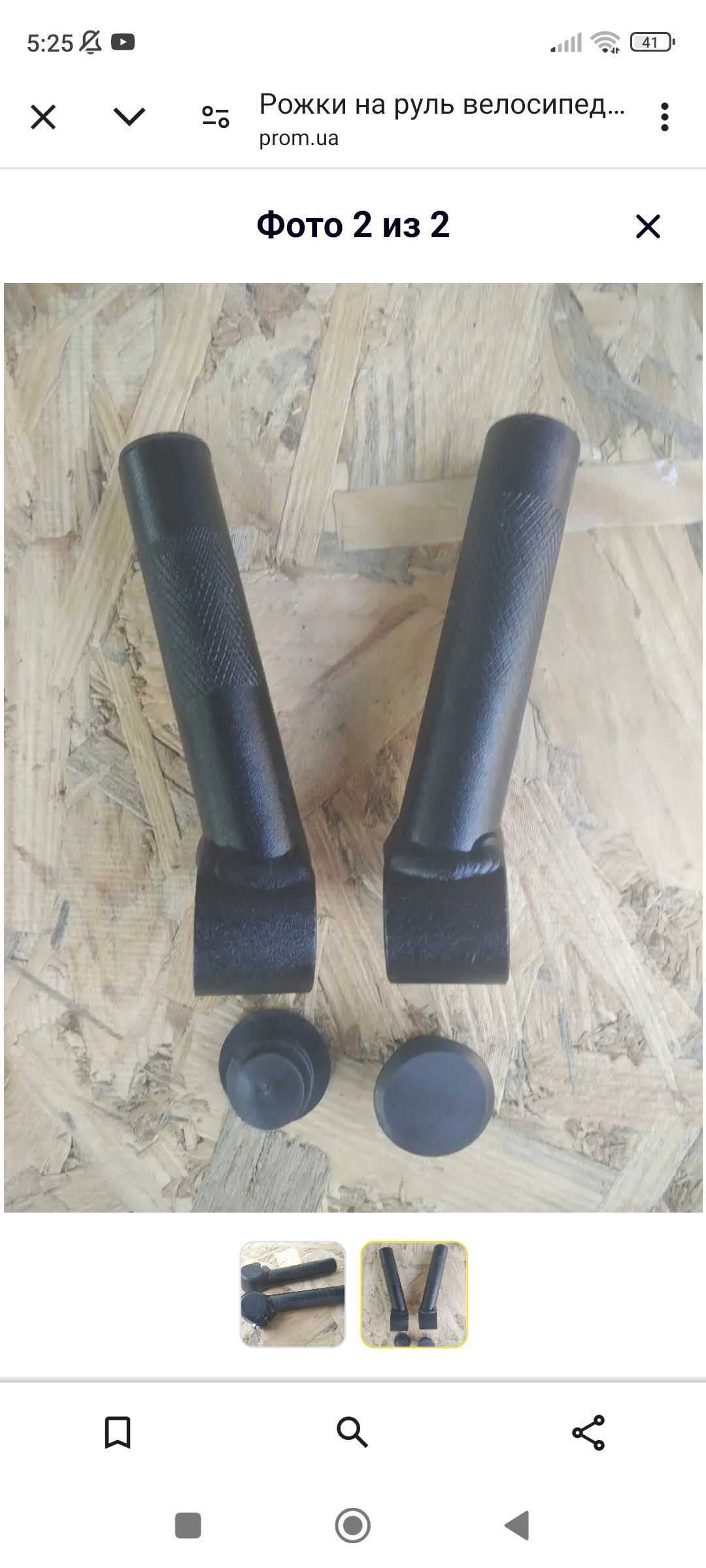

    Як, що чисто не заморочуватись і колхозити по максимум то продаються ось такі десь або звичайні прості розум на велосипед.
