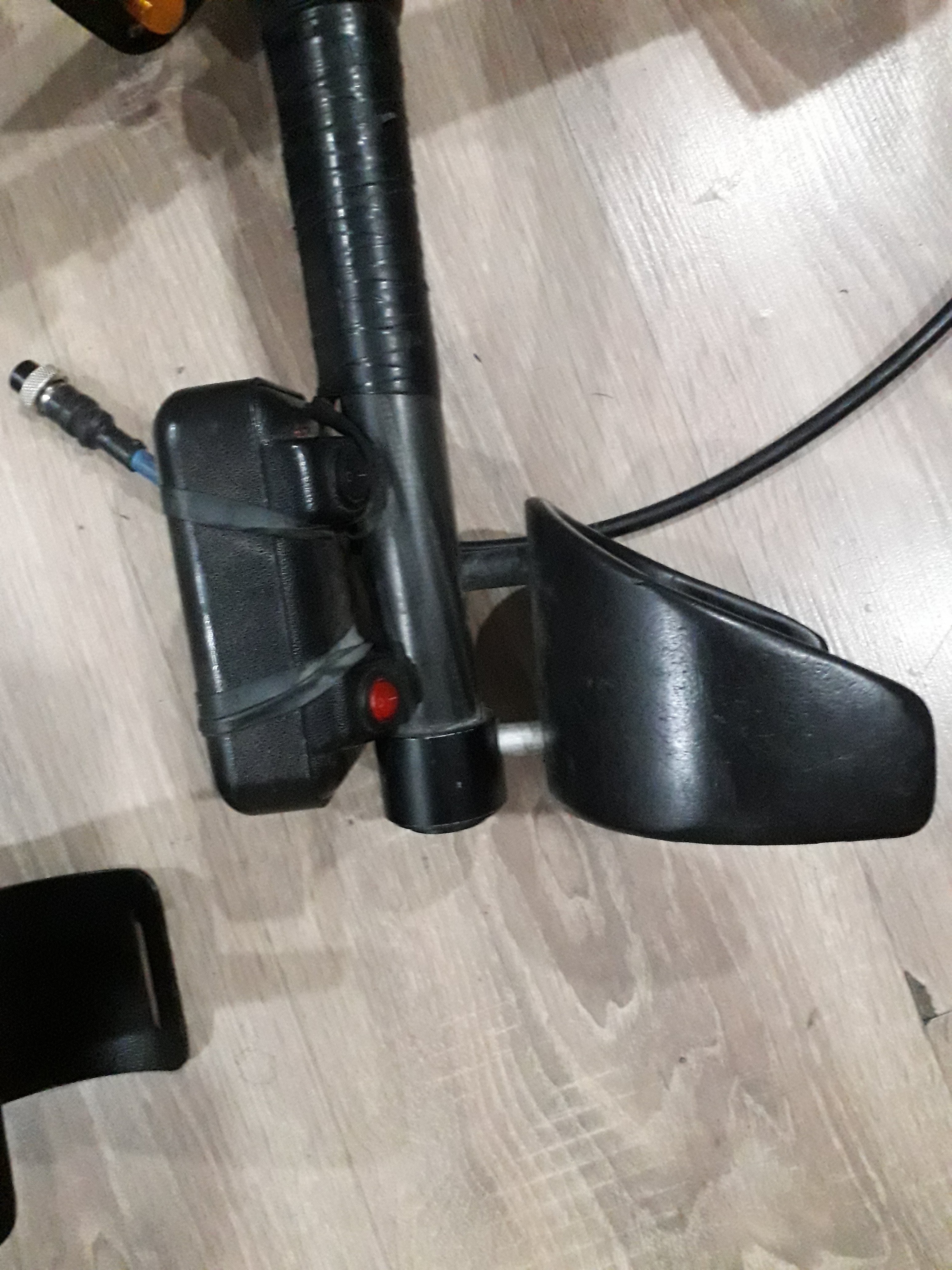

    У мене перероблена $ка, верх замінив, якщо не лінь заморочитись, то воно того варте. Трубка з алюмінієвого карнизу, трохи фантазії, і вийшло зручно, на красоту мені байдуже, не на виставку робив. Подібна чимось в приладах ака була.
    При такій штанзі рука вздовж тіла, не треба тягнути вперед, трохи звикнути перевчитись махати і дуже гут. Хоча хз, може комусь і не зайде. IMG_20240225_153738.jpg

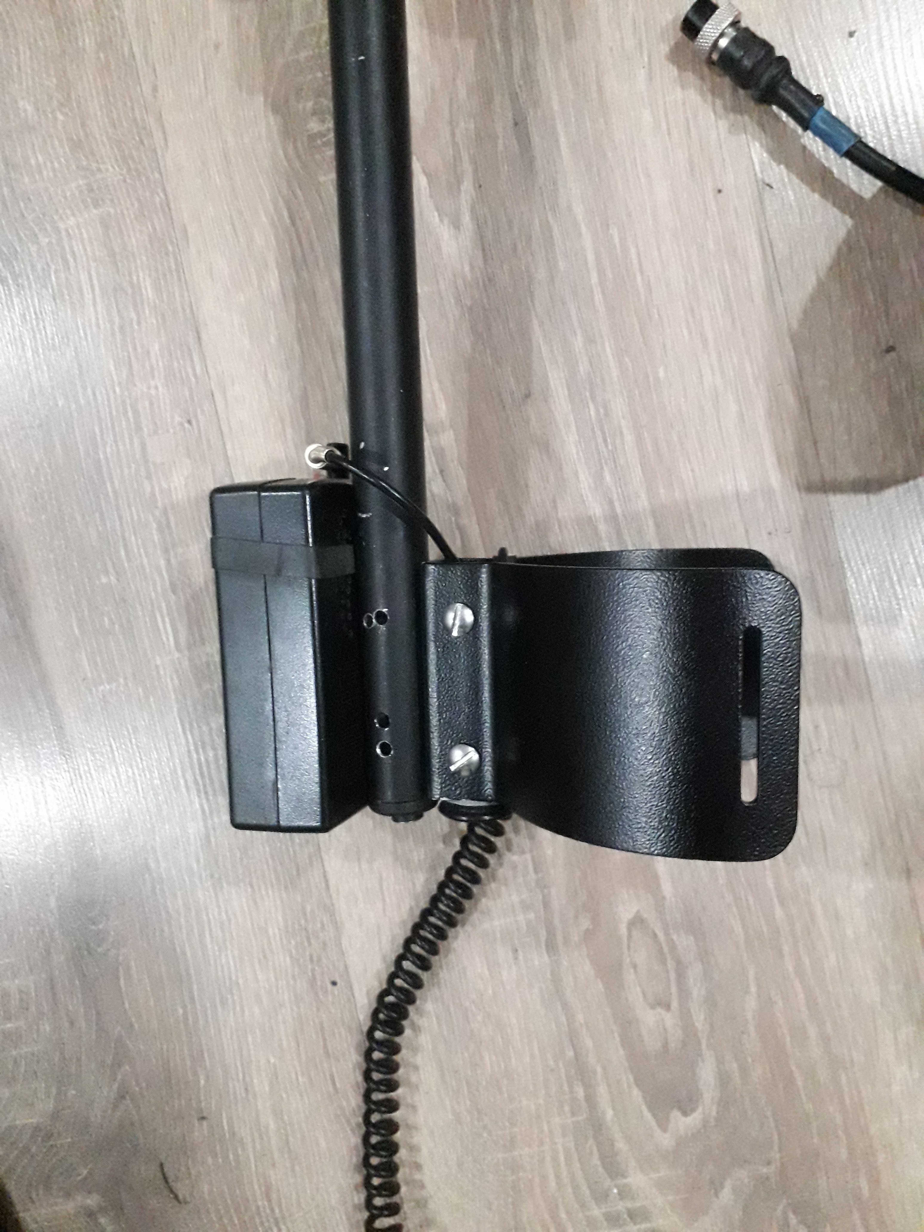

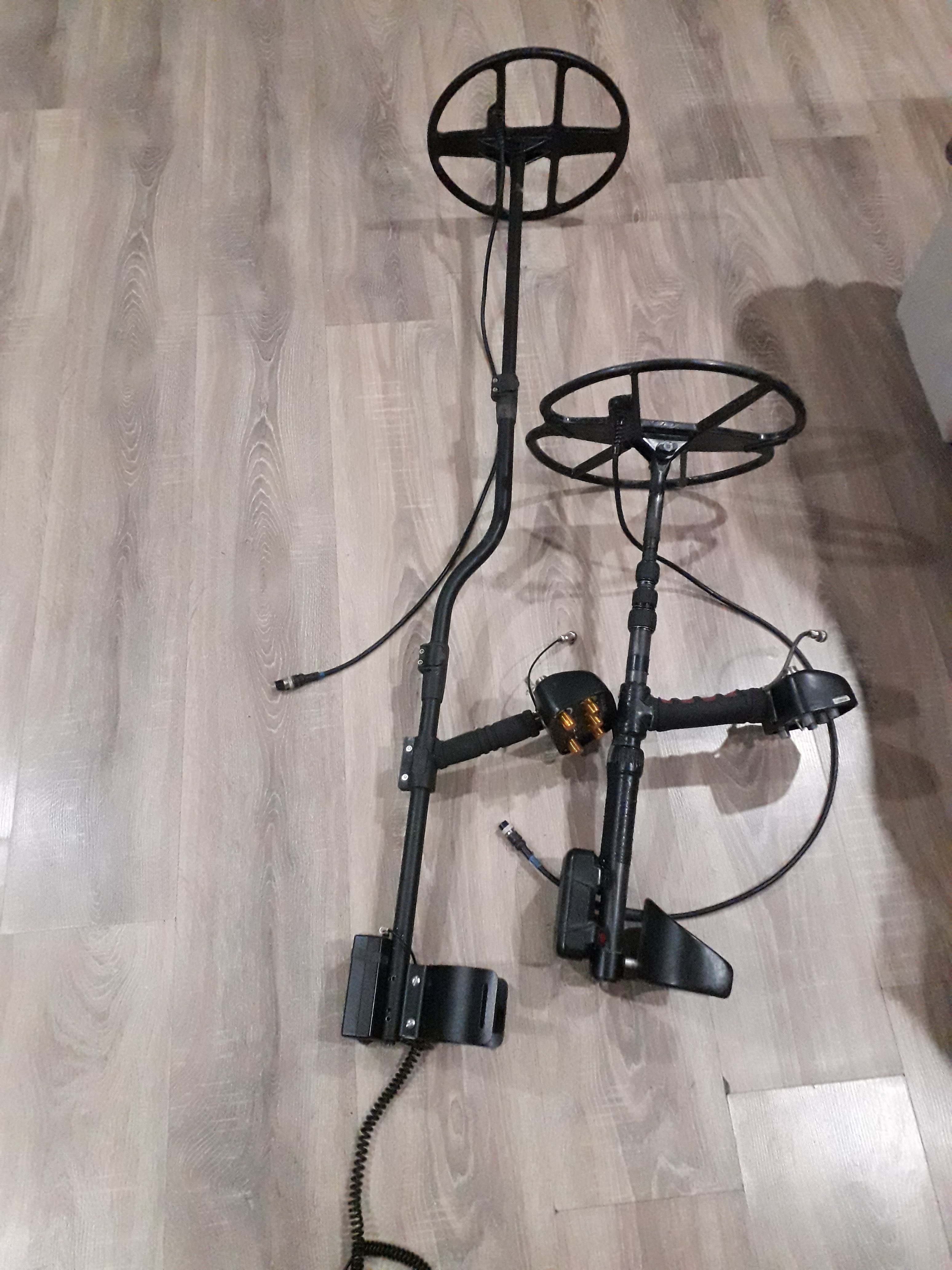

    1 саморобна з монопода С-333 легка,ппідлокотник піднятий півтора сантиметра.Але 0,5 кг датчик і ним потрібно махати.2 Від Жеки зручна,легка і 0,5 кг ті самі.2- 3 години,так собі.Після малий датчик,МД не чути в руці,но вона вже напрацювалась.ДД 30 легка вона під інший МД. 20240305_211549.jpg 20240305_211543.jpg 20240305_211530.jpg

    Робив і прямі, з піднятими підлокітниками, трохи не те. Короч які я тільки не робив, зупинився на такій гнутій. Якщо алюміній м'який то гнеться тупо об коліно. Якщо типу дюральки, то треба гріти місце згину, і засипати гарячий пісок бо трісне,Можна з важкою катухою 750гр лазити навіть. З Sкою вмерти можна. Є ручки з'ємні продаються. Я тупо вкрутив пару саморізів, і приклеївся епоксидкою з армуванням, ручка від валіка покрасочного. Щоб епоксидка не витікала,щілини заліпив содою і 505 клеєм, тоді вже епоксидка. Ліпив з чого було, мені байдуже. Ще змістив назад коробку з акумами , вона стояла перед підлокітником, тупо влеїв в упор.

    Нормальна пряма штанга,вона у мене на прямій руці.З такою вагою датчика,12 годин можу відходити легко. 20240305_215631.jpg 20240305_215638.jpg
