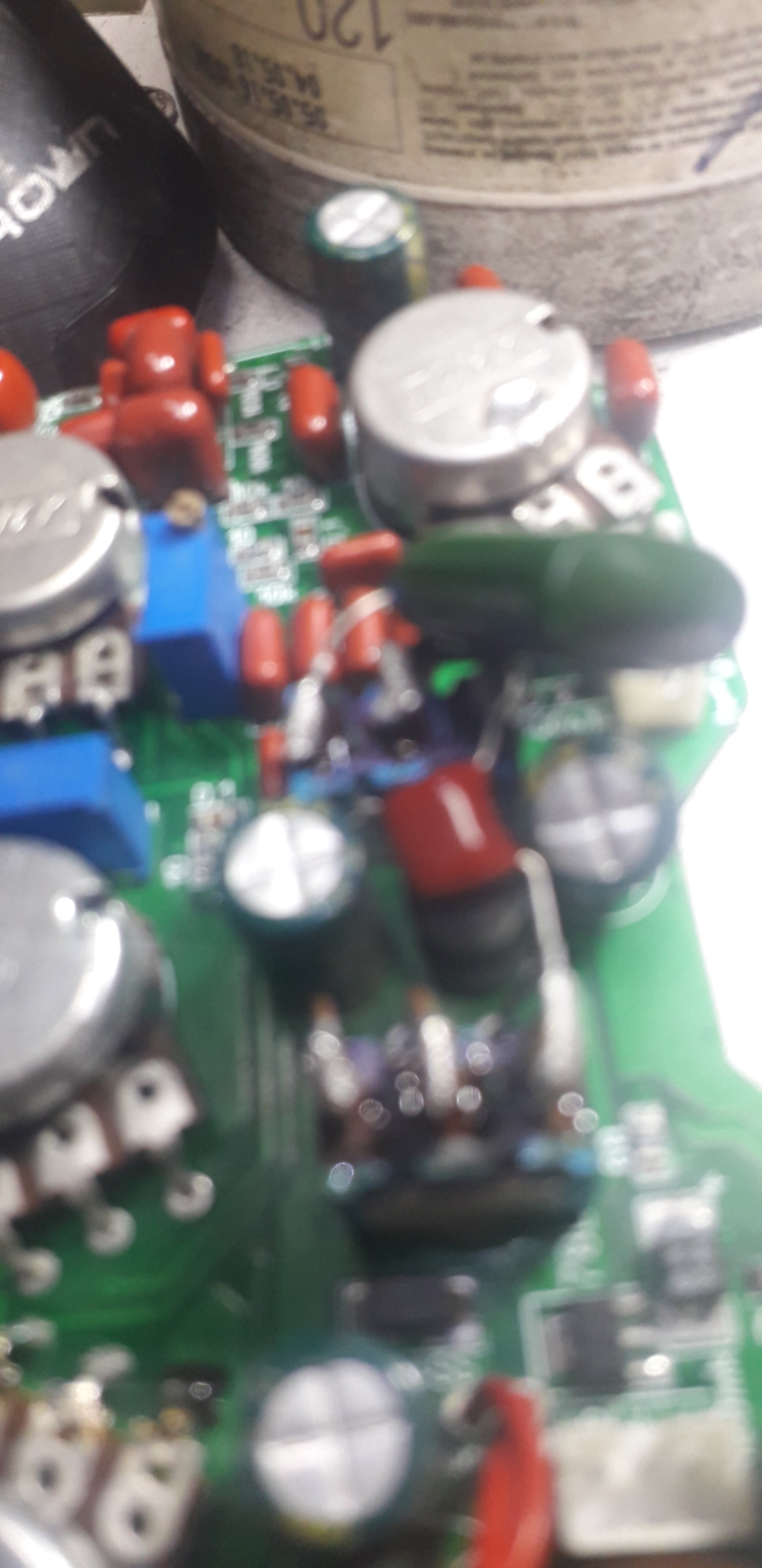

    Як нарозказуєте тут,незнаю плакати чи сміятись ?Це що є,і буде кіно з цим,і тим як має бути. 20230202_170852.jpg Фаза має стояти правильно на 17,5 кгц ,це для того щоб не відчувати різницю,повітря-грунт. При 0,1 мкф,все покажу,якраз Маска є з штатним датчиком.

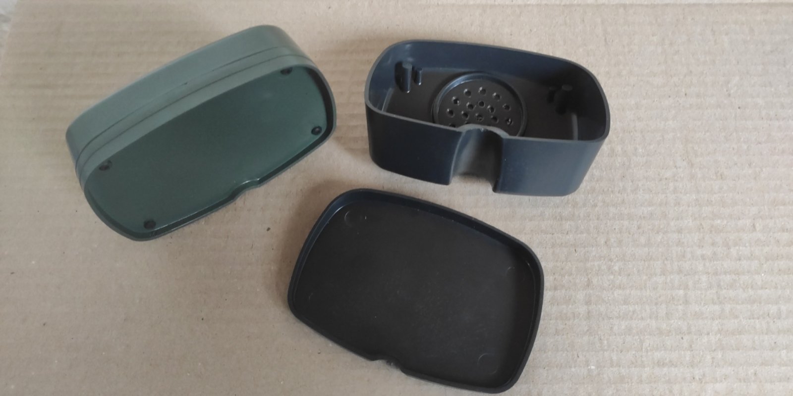

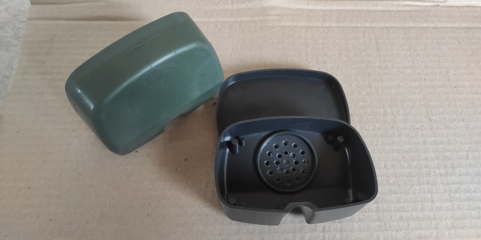

    Да хто шукав корпус під БУ,Вебтронік уже штампує. Сергій прислав фотки IMG-f86341a095f16bee7c6687bc5b3507e9-V.jpg IMG-2ecaa4fea2f1561a31362929899364c2-V.jpg

    Забиваєш в гугл вебтронік,там вся інформація.Штанги,кріпленя болти.Правилами посиланя на стороні ресурси заборонили давати.

    Ці корпуси під плату Redrama підійдуть?

    Я їх бачив в вайбері на фото.Звониш і запитуєш.Отвори прийдеться самому сведлити.Прикріпити можна на любу штангу,трохи фантазії,холодної зврки.В мене на одну штангу,кріпиться десяток МД,в різних корпусах.

    І на новий має бути гарантія."За базар,потрібно відповідати".В приладі на відео,датчик від редрама.Вийшло 17,4 = 0,68 мкф,14,7 = 0,68+0,47,11,5 =0,68+0,1 мкф.перша цифра кілогерци.На 11,5 + 5 см на імперську мідь приблизно 40 см.Власнику кинув кіно на вайбер.Вам не покажу,ви користуєтесь датчиками Ай ..яй.І вас і так всьо ...о :D.На форумах обговореня нагадує занятя ононізмом,або вимірюваня у кого більший.Називається шукаю дурнішого.Уже навіть молодих ,лінуюсь,а своя стара.А самий більший у мене,я знаю що роблю.:D В тему Маски будем перебиратись :beer:

    А яка там в Редрама iндуктивнiсть Тх? Щось кондьори занадто величенькi виходять пiд такi частоти:eek: Соловей, ти часом нуль не пропустив, може 0,068мкф?

    Так хай пише номiнали правильно! А не вводить в оману форумчан. Це я вже бачу, шо з такими емностями 17,4кГц не получиш, а хтось вiзьме паяльник й полiзе перепаювати, щоб було "як на вiдео Соловья"
