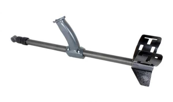

    Друзі допоможіть. Як поставити блок RedGold на t подібну карбонову штангу.Бачив багато хто ставить і вже місяць всім пишу ігнор. Де взяти перехідник від блоку до рукоятки? Наявна така штанга. А як примайстрити не знаю. Не моду знайти перехідник як на фото 2. Допоможіть.

    Можливо "ласточкин хвіст" туди стане?Запитайте в редрама, в нього вони в наявності є.

    Ви б фото гнізда на ручкі дитальніше б зробили.

    Всегда на эти штанги цепляю. если бугорка нема, любой человек на 3Д принтере сделает и на дихлоритан , но распиливать придётся! Гемора нема как такового!

    Вітаю.А можна окремо фото всієї конструкції. І бажано розписати бо я гуманітарії нічого не зрозумів аха))

    мій прибор замотаний ізолентою там нічого не видно. У вас на фото штанга для ласточкиного хвоста, Аськи , Сорекси, Если його нема у вас, значить заказать , Ози мог напечатать ,якщо на місті. Шукайте принтер 3 д. Якщо нема я колись робив з дерева.
