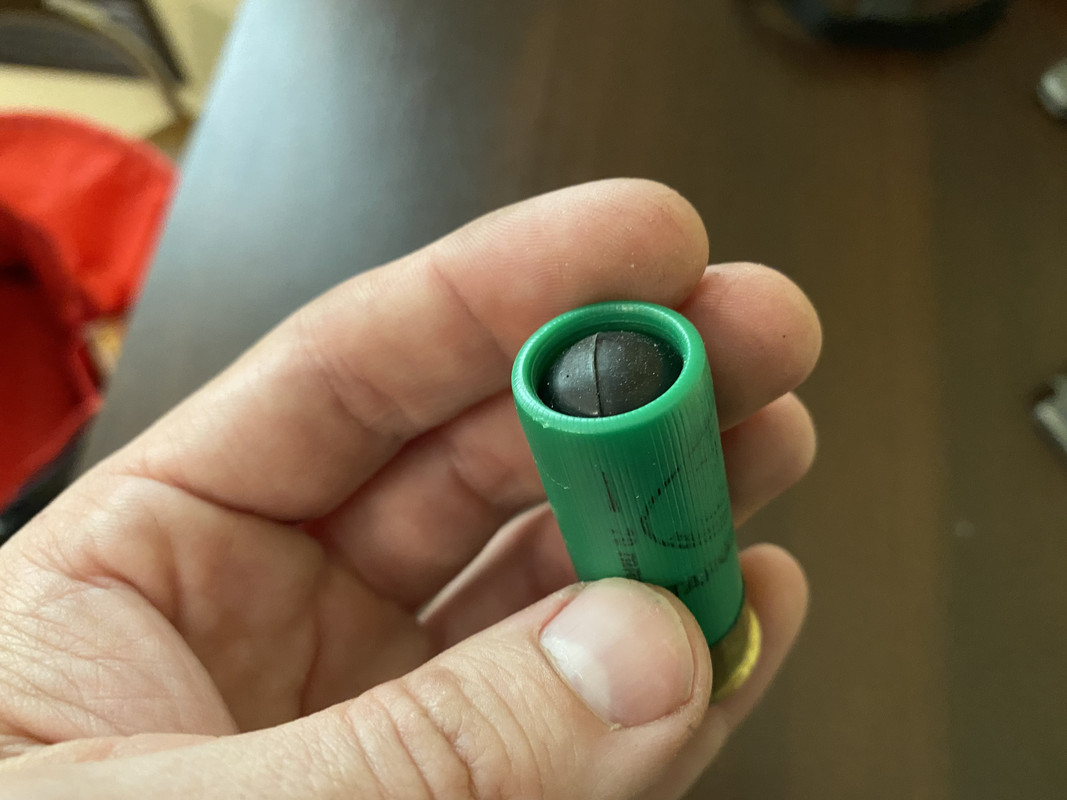

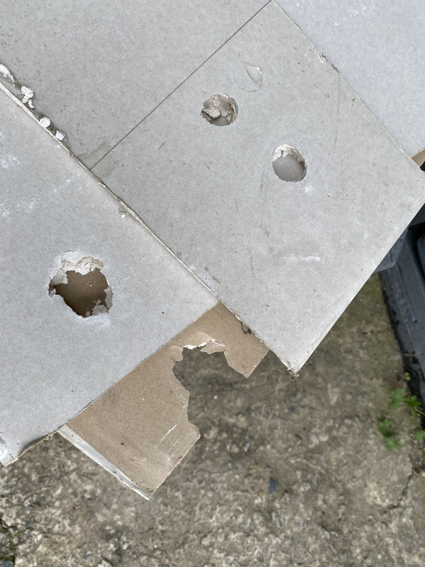

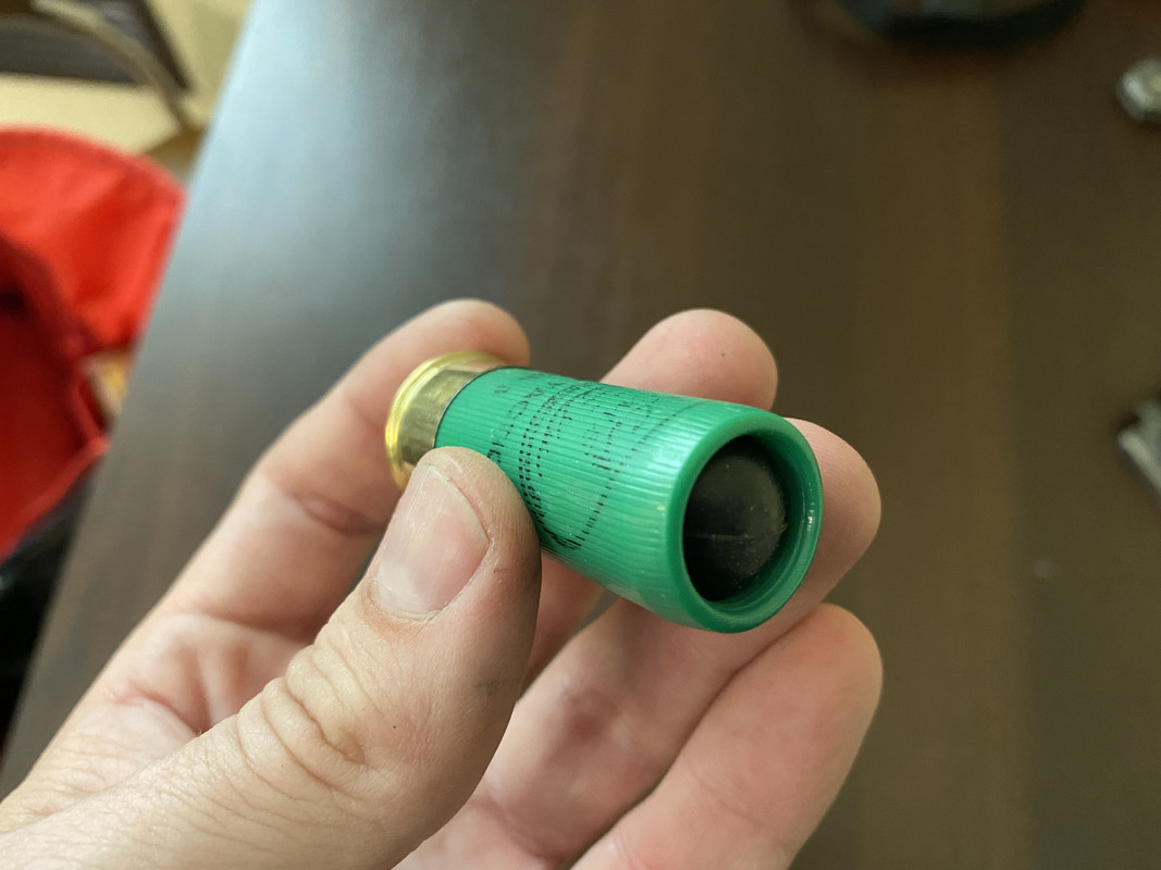

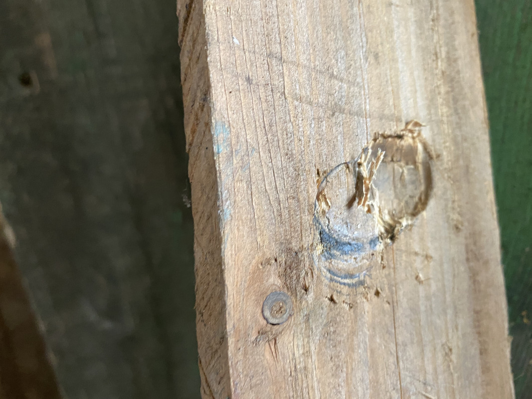

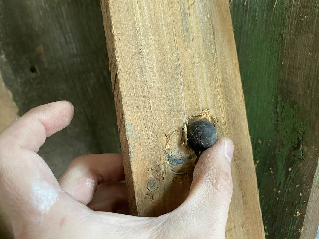

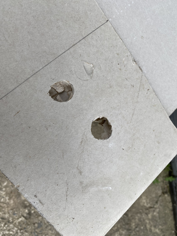

    Потестил несколько травматических:
    Капсюль 688
    Порох 206v 1г
    Полуконтейнер
    Шарик 4г
    Под закрутку
    Уверенно пробивает 2-3 листа гипсокартона с 2-3 метров. С того же расстояния, оставляет внушительную вмятину в сосновой доске(на фото). ИМХО довольно эффективный патрон.
    З.Ы. Пробовал всё тоже самое но под три шарика(по типу Тахо Самозахист), там патрон в разы мощнее, уверенно валит стальные поперы на 20-25 метров. Думаю дело в массе заряда, и как следствие более полное сгорание пороха что увеличивает скорость и энергию снаряда(т.к. при одном шарике, не сгоревшего пороха довольно много)

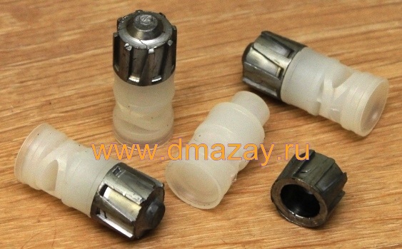

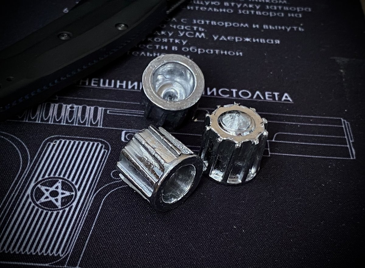

    46342870-B2FD-4A27-BAAD-CE633247D37F.jpeg Народ, поделитесь пожалуйста опытом, кто как снаряжал патрон с такой пулей? Интересуют как виды сборки полностью, так и нюанс по хвостовику(или кто что использует вместо него?).
  21. Zhenyakit
    Zhenyakit Stabsfeldwebel
    710

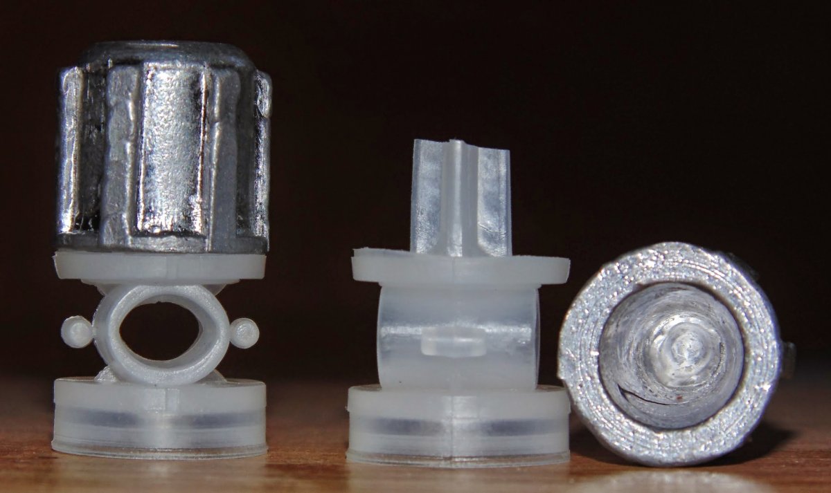

    4AFFDF98-6339-4CA9-A6DC-D262596A9937.jpeg Наткнулся на фотки таких хвостовиков. Есть ли в продаже что-то подобное у нас?
  22. harley 85
    harley 85 Leutnant
    1.007
    Борисполь
    Можна використовувати пиж-дисперсант, вкоротивши хрестовину та склеювати до купи термоклеєм.
    Колись так робив - непогано виходило.
    Але такі кулі прекрасно літають і без хвостовика.
    Дистанція близько 50м.
    sasd23, DW011 та Zhenyakit подобається це.
  23. Zhenyakit
    710
    Благодарю! А "непогано літають і без хвостовика" - это просто на полуконтейнер и картонную прокладку?
