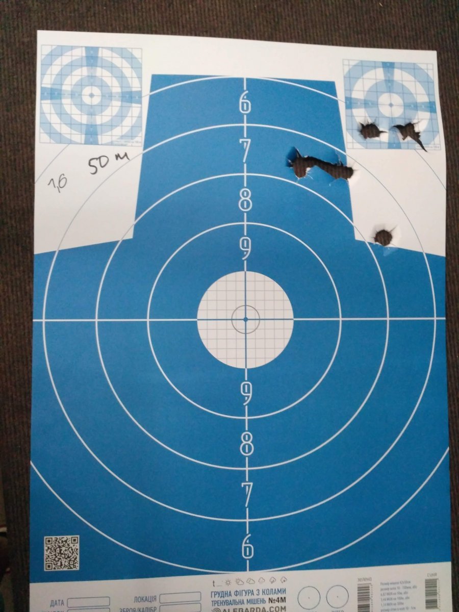

    Я своїми на 50 м впевнено бздинькаю в гонги 20*30 см (А4). Якщо зосередитися, і не дуже виляти стволом, то кучки 10-15 см - запросто. Це все з рук. :cool:
    Ось, наприклад, серія з 5-ти:
    Але це ще з минулої весни фотка. Я останнім часом не фотографую, бо результат стабільний, нема що аналізувати вже. Хіба свої стрілецькі помилки.

    Завжди збирав Lyman 30 g + ПК Спорт-24 розрізані, з картонною прокладкою 20 калібру під кулею + 1,6 г 206s + 686 + закрутка.
    Результат, стандартна грудна "алебарда" (перепрошую за за непристріляні прицільні засоби):
    Зараз зменшив наважку до 1,5 грам, різниці не відчув. А от при збільшенні наважки до 1,65 особисто у мене розміри групи збільшувалися(
    Ствол 46 см циліндр.

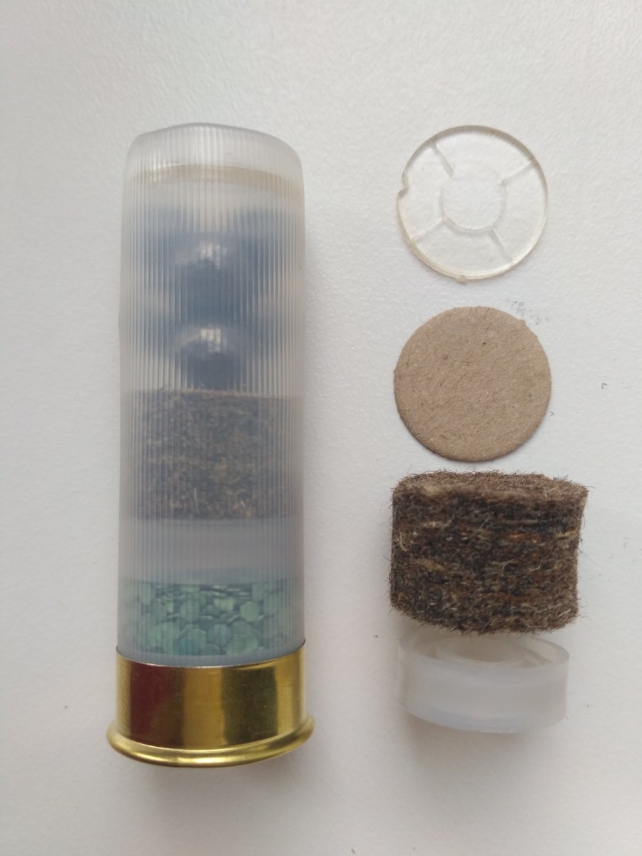

    Ось,ще трішки про кулі...;)

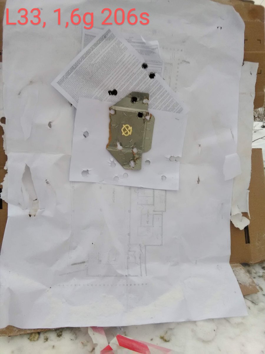

    Ось результати на 50 м з рук, + вітер і сніг, без особливого вицілювання. Не ідеальні, буває й краще, але іншим разом. Спишемо на вітер, який зривав мішень. :)
    IMG_20210207_153443~3.jpg IMG_20210207_155046~2.jpg IMG_20210207_161040~2.jpg
    Видно, що на 1,6 г пороху трохи висить - треба мабуть крутнути коліматор, давно його не регулював. Я давно вже помічаю, що промахи переважно над мішенями. Мабуть повзе трохи коліматор від віддачі. А може просто не тримає віддачу, і настройки пливуть.
    Зате з лупари доза 1,6 г дає результати чотко по центру. :smile_12: Хотів бахнути в мішень ще й з лупари, але раптово і зненацька закінчилися набої, як завжди. :)

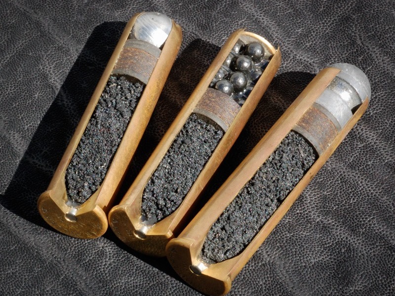

    Хлопці, а хтось бачив такі набої? Щось по них прокоментувати хтось може?

    А какой же это калибр?

    Дымарь?

    Колись дуже давно бачив на ганзі так завальцований 12К, у сучасній латунній гільзі.

    Я на ганзі бачив і латунку зіркою закриту))))

    То вже якесь збочення...

    Щось біля 24-го? Бо для 12-16-20 він наче замалий.

    Там алюміній, а не латунь, якщо це про Hubertus :)
