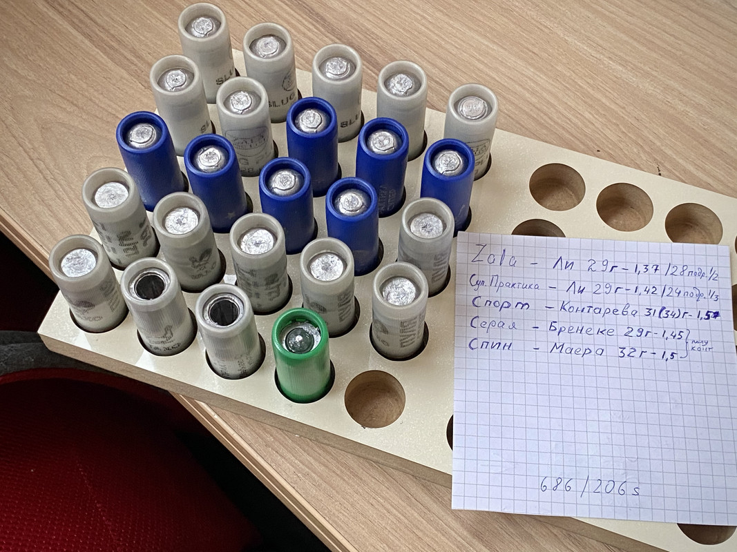

    Предлагаю делиться в данной теме собственными рецептами снаряжения патронов. Производитель даёт свои рекомендации относительно навесок пороха и дроби, но по собственному опыту, например для тренировок, стрельбе по поперам, по бумаге, стрельбе пулей(а не дробью), стрельбе с более короткого ствола, "рецепт идеального выстрела" может весьма разниться от указанного. Так же кроме самой навески, есть разные виды закрытия патрона, разные составляющие(пыжи, пыж-контейнеры и т.д.), прокладки... и всё это еще под разную высоту гильзы, ну и само собой задачи.
    Например я, опытным путем, пробуя разные навески NS 206s, на помпе с длинной ствола 51см, пришел к тому, что наилучшая кучность и приемлемая резкость для пули Лиман(Лайман) весом 30г, достигается при навеске пороха в 1,36-1,38г, с одесским ПК спорт-24 и 686 капсюлем NS, закрытие закруткой. На 50 метров легко собирает кучу в пол тетрадного листа, с единичными отрывами(группа из 10-ти) что входят в площадь целого тетрадного листа. А для дроби №5 навеской 28г, на 688 капсюле NS, ПК Спортинг-28, закрытие звездой + докрутка OMV SP-12-2, вполне хватает 1,2г NS 206s. Этот же рецепт работает и для картечи 8мм.

    Так же, предлагаю делиться исключительно личным опытом( а не различными допущениями, "так рекомендует производитель", видел на канале "Как снаряжать патроны" и т.д.), будет здорово если будут приложены фото готового продукта и фото/видео отстрела с указанием дистанции и способа(с упора/с рук/верхом на коне и т.п.). А так же, инструменты, задействованные для сборки, дабы избежать лент флуда в виде "а какая матрица, а чем закрывали...?"

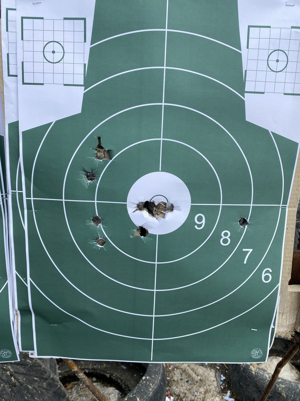

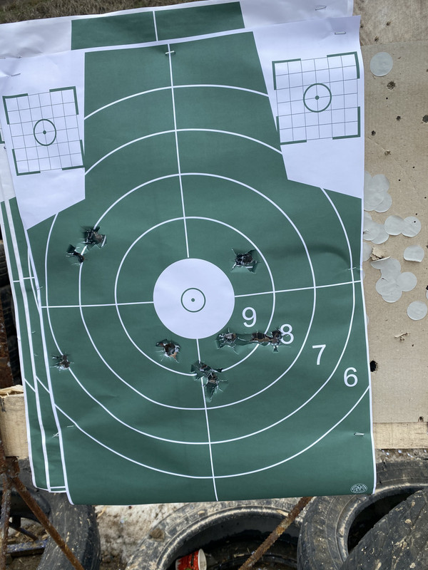

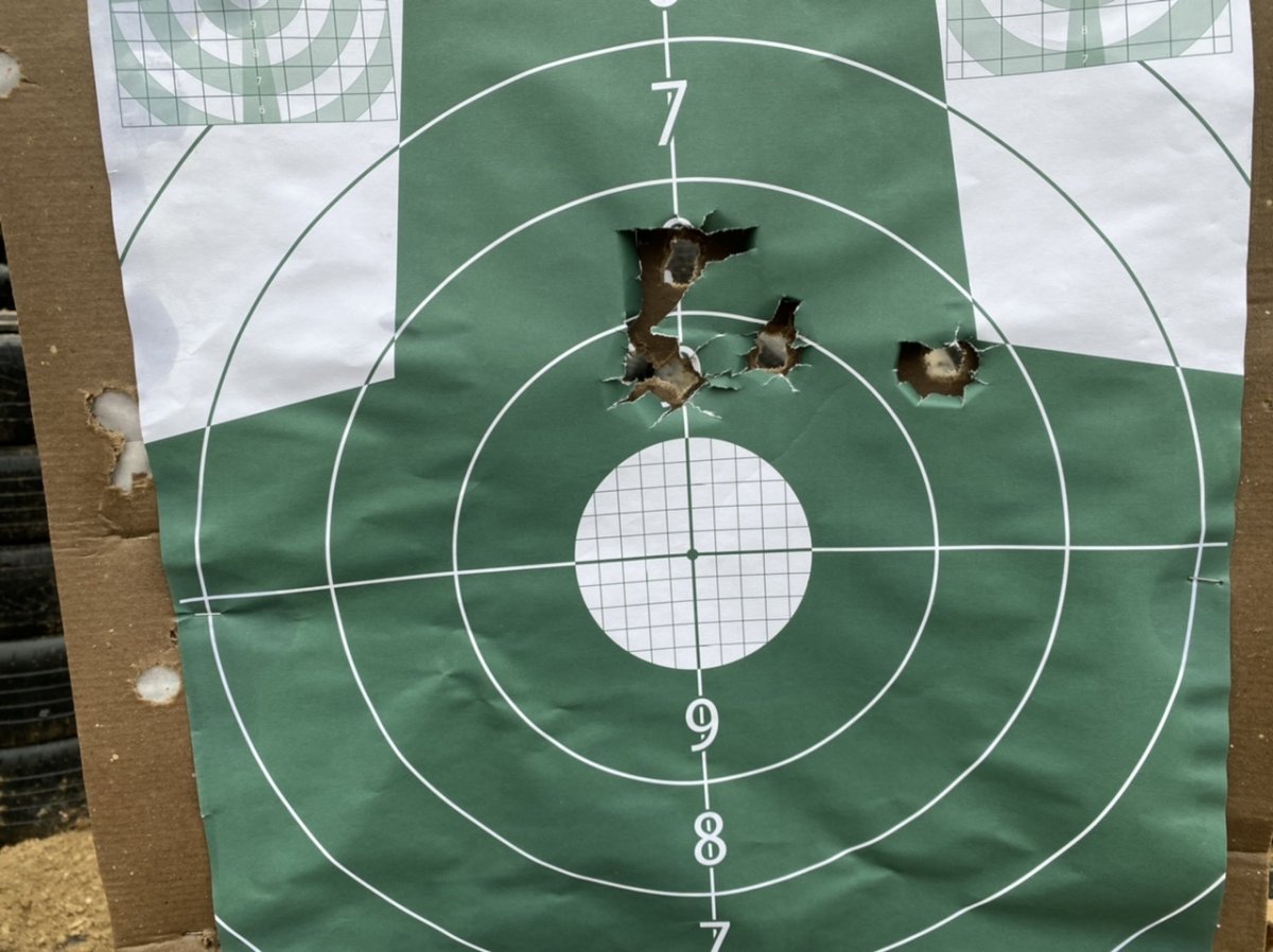

    Ещё собирал где-то с месяц назад:
    NS 206s 1,18г на пулю 28г(лиман), капсюль 686, ПК Спорт-24, под закрутку. Кучность была немного хуже чем Лиман 31г, но в целом как для 50 метров вполне приемлемая.
    Ниже первые собранные мной патроны и результаты отстрела с 50м с упора.
    Тогда это были лиман 31г + пк спорт-24, 1,5г NS206s, 686 капсюль и на новой покупной(первый и последний раз в жизни) гильзе:D

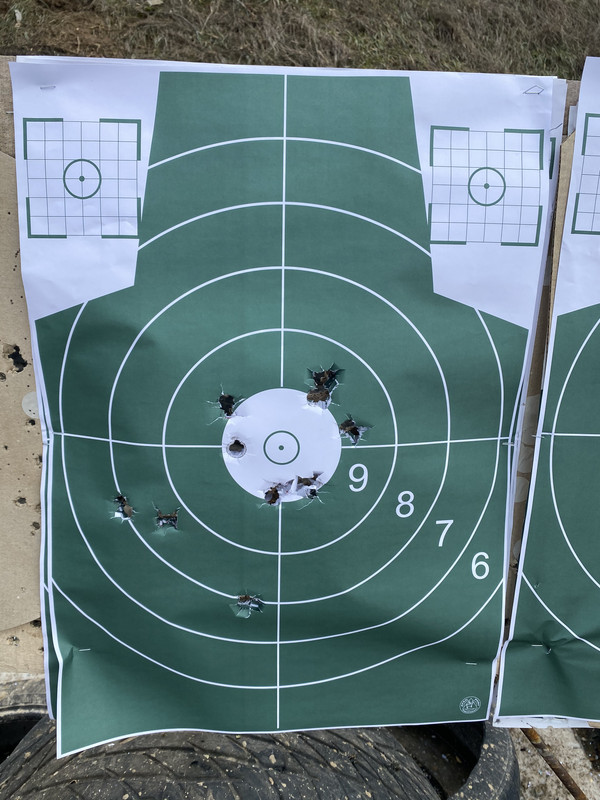

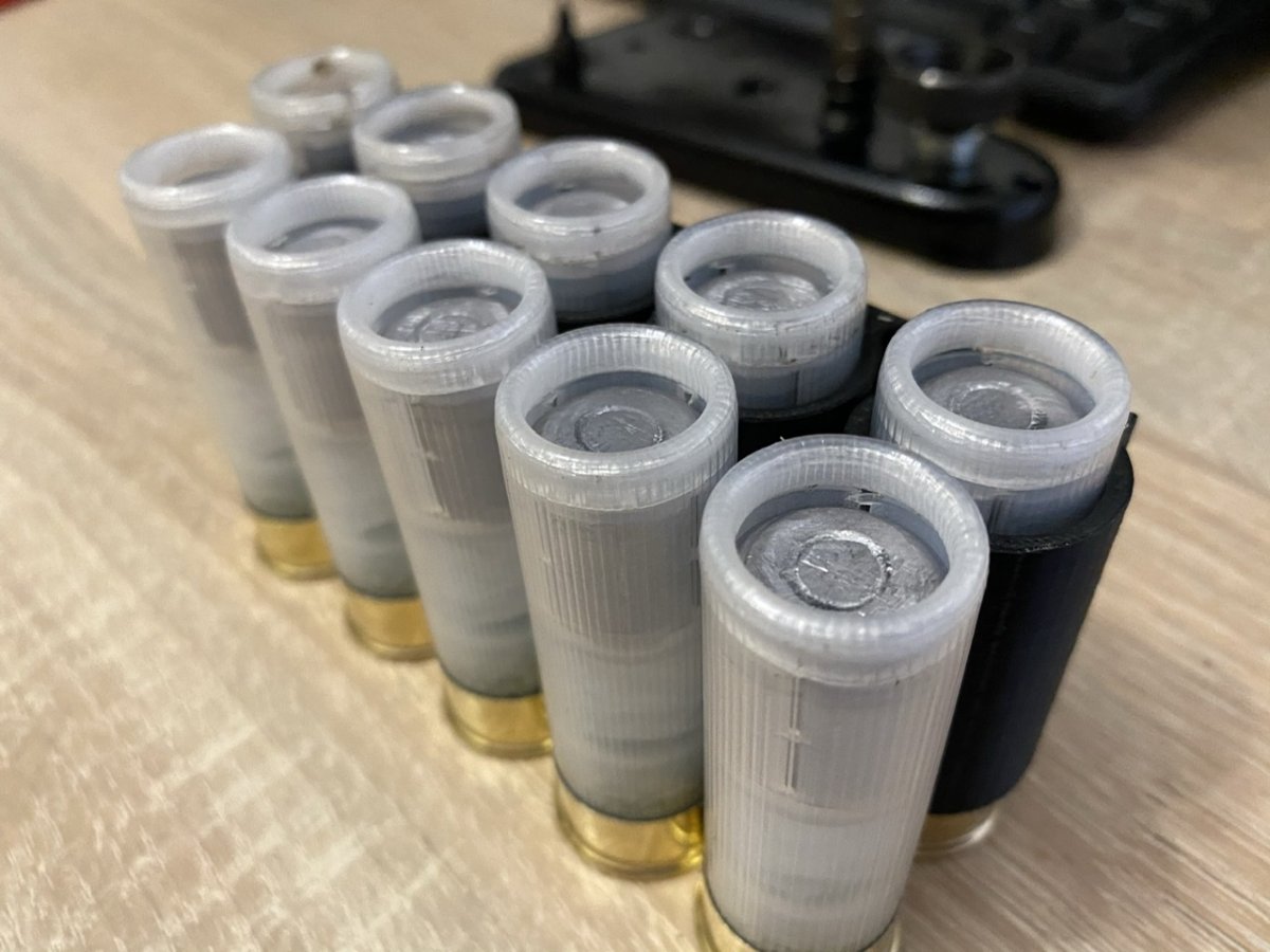

  10. Zhenyakit
    Zhenyakit Stabsfeldwebel
    701

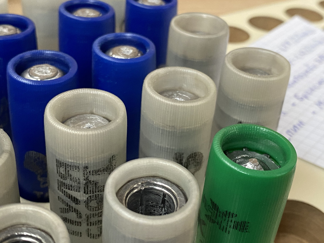

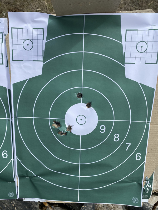

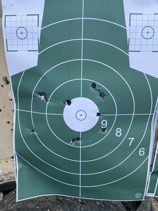

    Дистанция 50 метров, с упора, ствол 51см.
    1. Лиман 31г, 1,4г NS 206s, 686, Спорт-28, пробковая прокладка 3мм.
    10шт
    2. Лиман 31г залитый парафином, 1,37г NS206s, 686, Спорт-24.
    10шт
    3. Лиман 31г залитый парафином, 1,41г NS206s, 686, Спорт-24.
    5шт
    4. Лиман 31г залитый парафином, 1,41г NS206s, 686, ПК на 32г дроби.
    5шт
    5. Лиман 31г залитый парафином, 1,41г NS206s, 686, Спорт-28.
    10шт
    6. Лиман 31г залитый парафином, 1,43г NS206s, 686, Спорт-28, пробковпя прокладка 3мм
    10шт
    da_hawk, федосий31, Олег САН та 7 іншим подобається це.

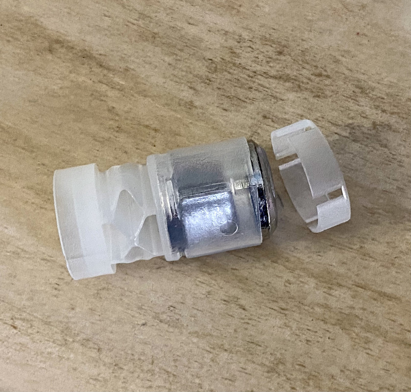

    Дробь #3 28г
    Nobel sport 206v 1,3г
    Капсюль 688
    ПК Юнипласт на 32г
    Гильза однострел 70мм
    УПС + OMV sp-12-2
    da_hawk, akms1974 та mech подобається це.

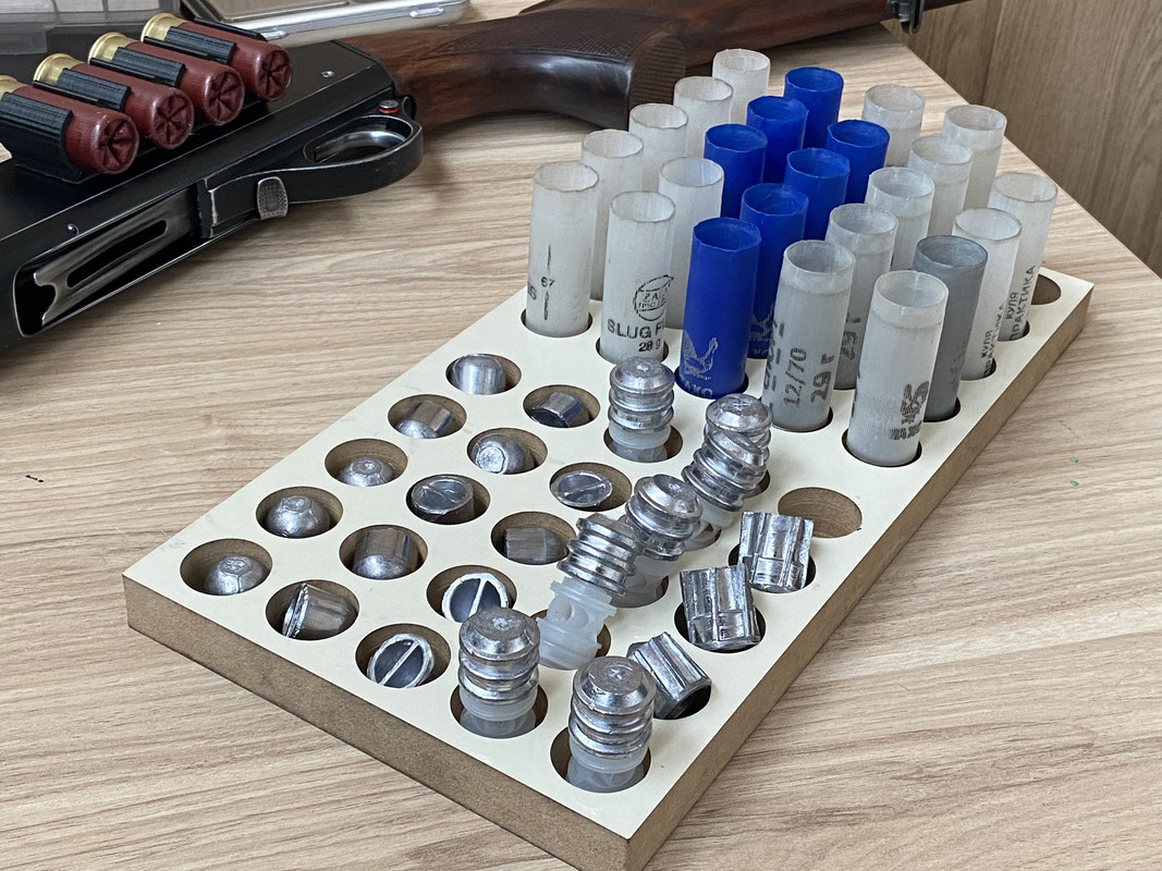

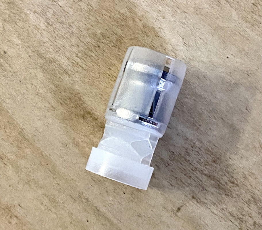

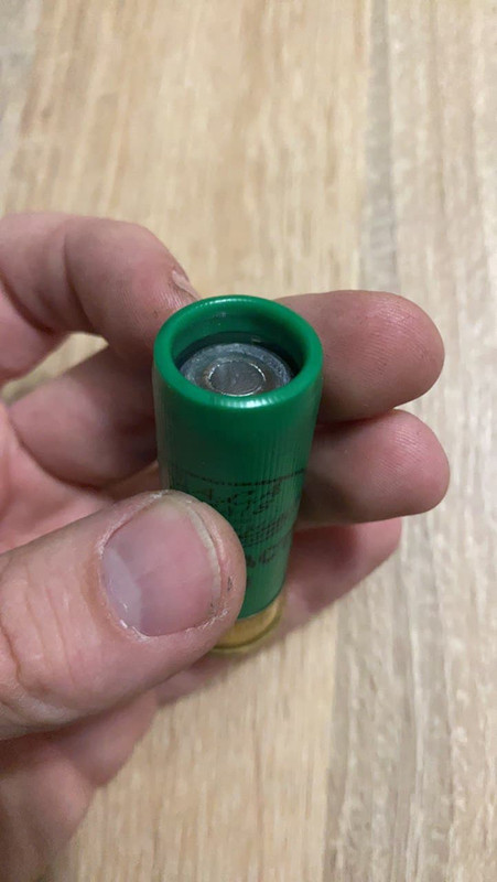

    Пуля Люман 31г
    Nobel sport 206s 1,37г
    Капсюль 686
    ПК Спорт- 24г
    Гильза 67мм

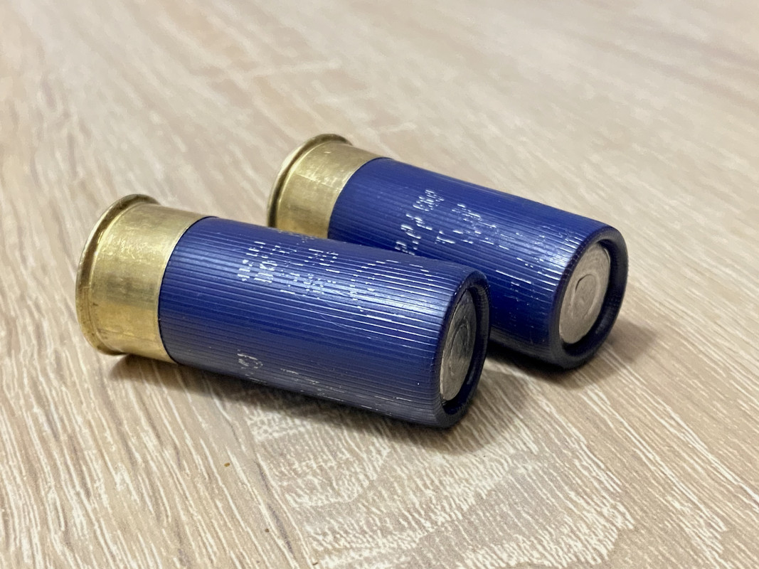

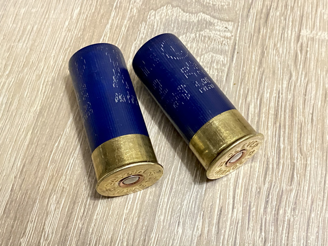

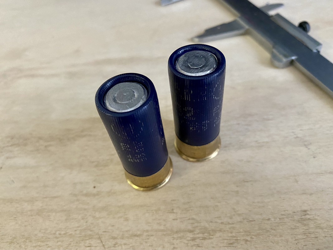

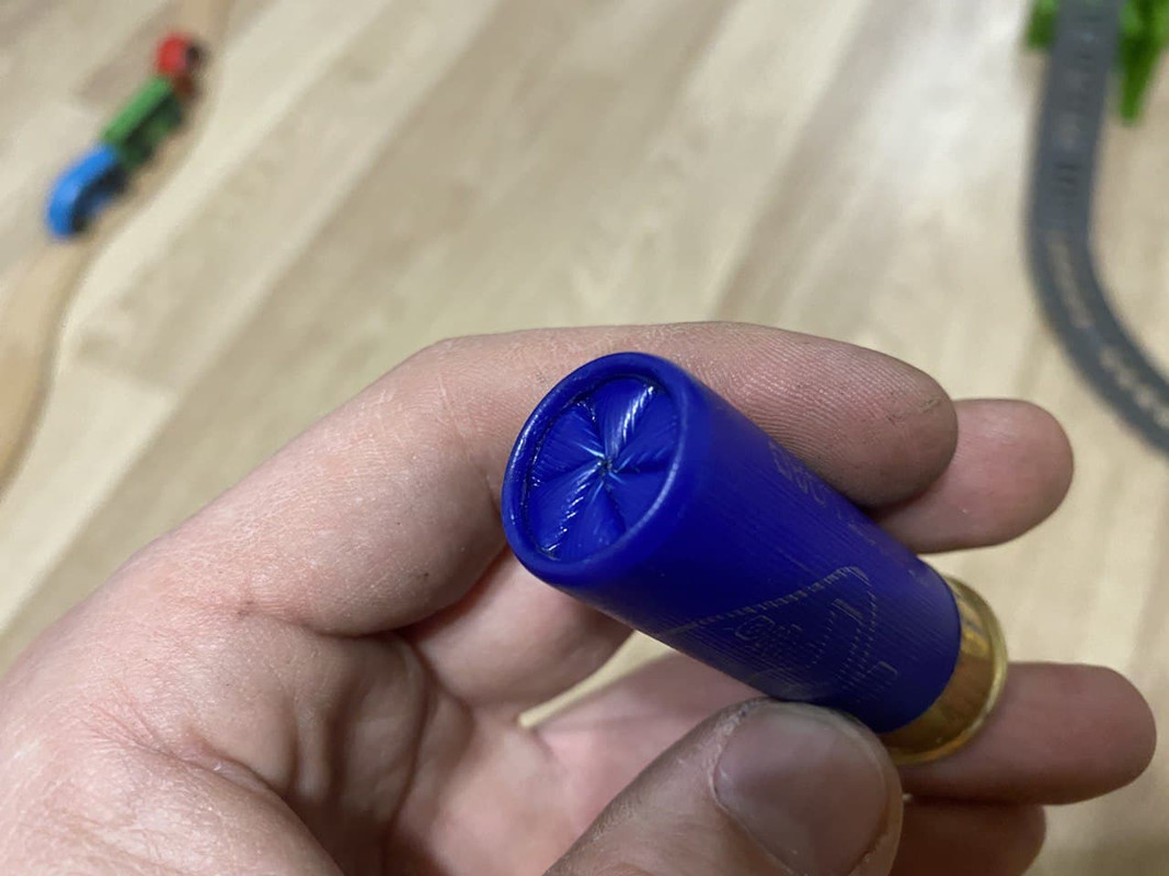

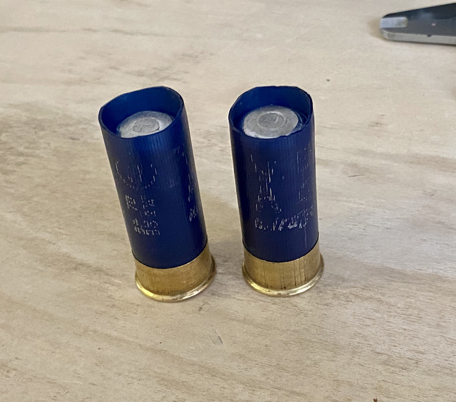

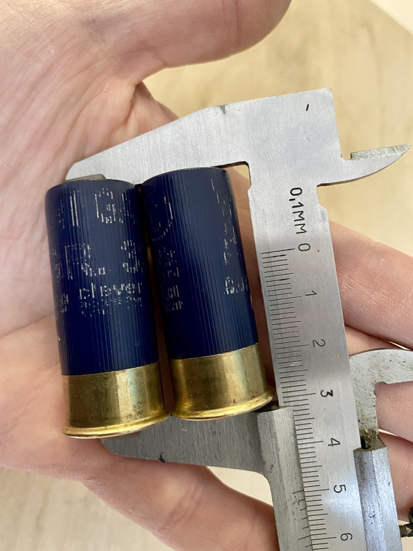

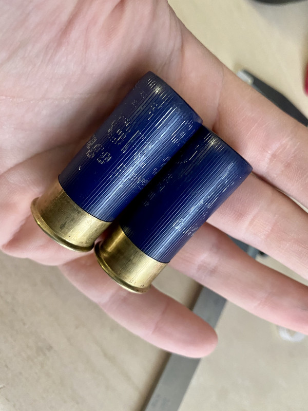

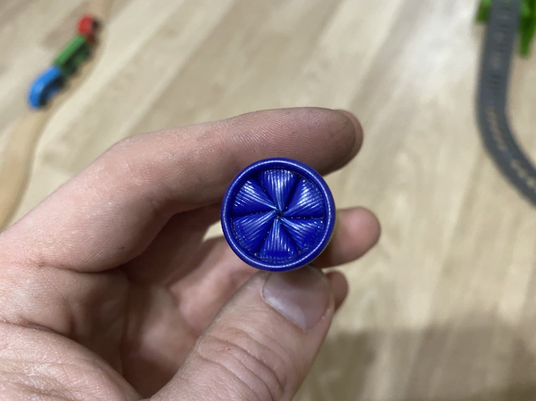

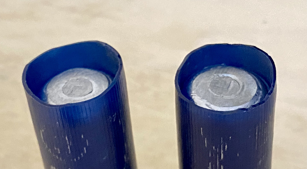

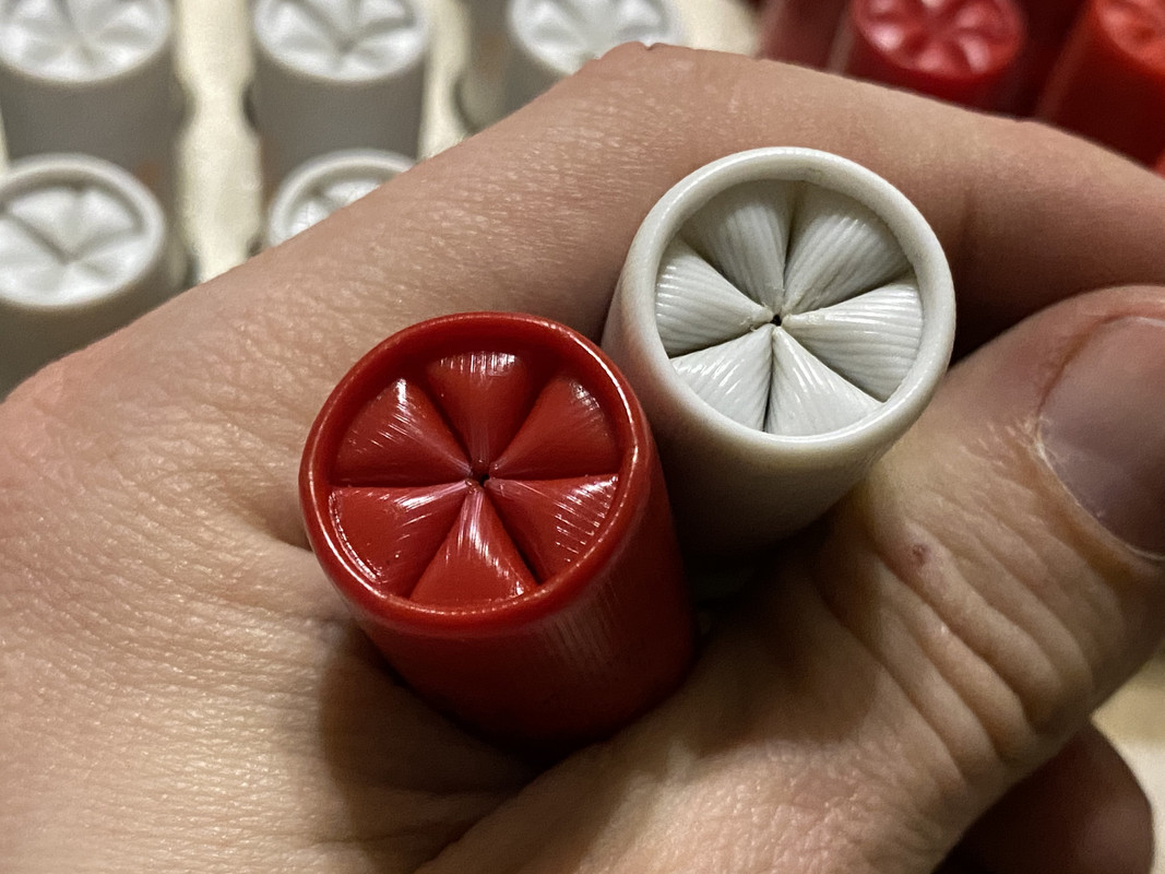

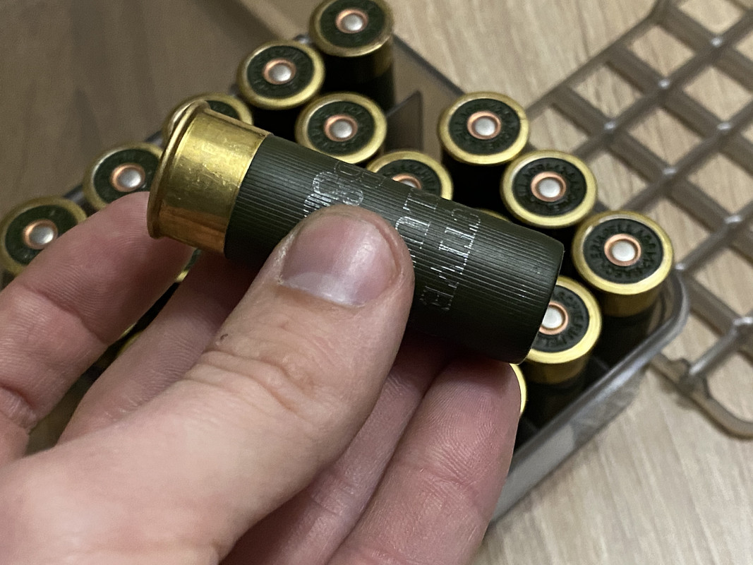

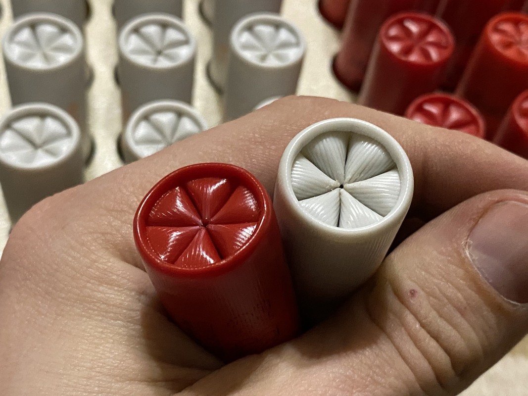

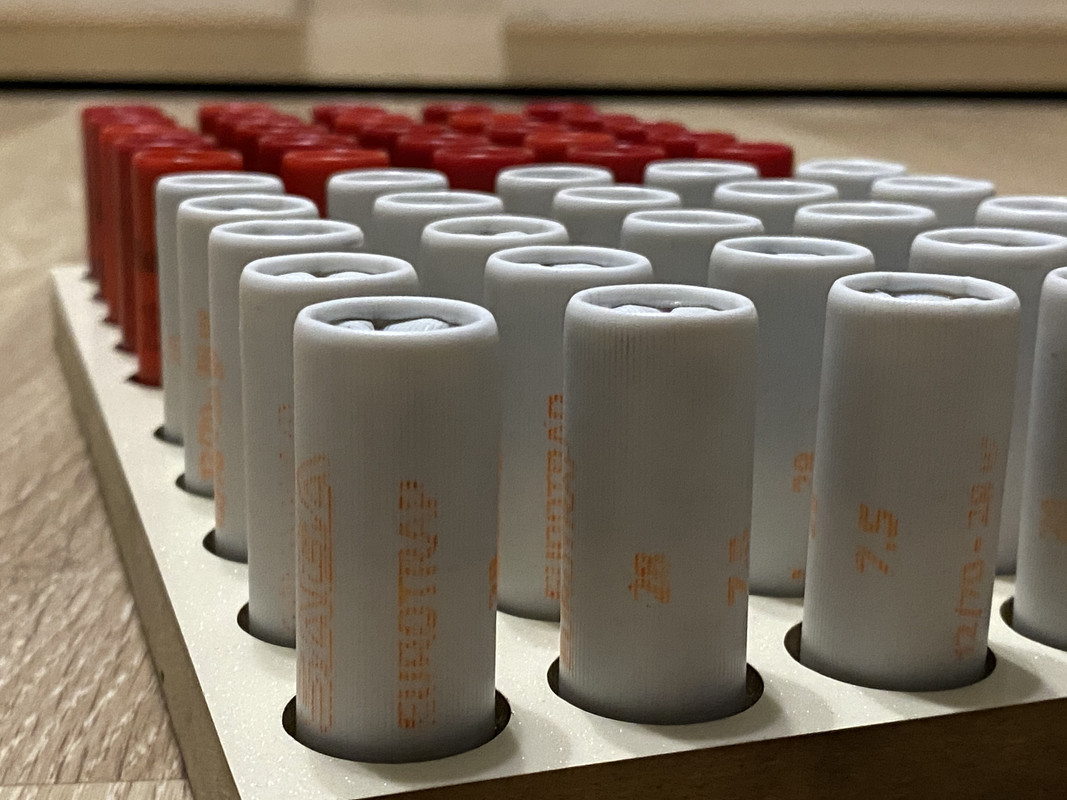

    Короткие пулевые патроны
    Пуля Люман 31г
    Капсюль 686
    ПК на 32-34г с подрезкой
    Оставались пара обрезанных гильз от разобранных патронов. Вспомнил что недавно что-то попадалось на глаза про компактные патроны. Провёл такой эксперимент:
    даже не стал выравнивать срезанную кромку
    После закрутки
    подача патронов без затыков, и таких вмещается на один больше:beer:
    Останнє редагування: 24 бер 2021
    akms1974 та 007 Стрелок подобається це.
  18. POMAH-Lviv
    POMAH-Lviv Leutnant
    2.808
    Також часто такі набої роблю, і кульові, і дробові. На півавтоматах працюють без проблем.

  19. Zhenyakit
    701
    Какой наименьшей длины пробовали, до тех пор пока не начнут по два на лоток подаваться? Когда-то давно пробовал коротыши от Federal(не помню длину), ими получилось стрелять только с лотка
    akms1974 подобається це.
  20. POMAH-Lviv
    POMAH-Lviv Leutnant
    2.808
    Ну я по довжині не знаю, не замірЯв. Я просто відрізав гільзу в тому місці де вона загинається зірочкою, робив набої на 24 грами, і завальцовував. Ну думаю такий патрон виходив десь на 5-6мм меншим ніж патрон який закритий зірочкою.
    Ґрек та Zhenyakit подобається це.

    Отличная практичная тема-подписался. Я сам наснаряжал не одну сотню разных пулевых патронов-скоро на пострелухи. По коротышам -50 мм у меня на Фабарме уже не работавют. Выскакивает второй патрон на лоток. У меня вопрос к Zhenyakit-вы специально делаете такую глубокую закрутку или так получается из-за длины гильзы? Я чтобы не подрезать стаканчик ПК на его дно под пулю ложил картонный 3 мм пыж 20 кал. Особенно это я считаю хорошо на пулях маера. Да и на легких люманах тоже подкладываю-стенки юбки у этой пули тонкие и возможна деформация юбки при выстреле на резком порохе. У нас на навеске 1,65 гр НС S очень хорошо полетел 30 гр шар. Фото в другой теме где-то есть. Стреляли на 100-150 м. Еще хочу сравнительный отстрел провести откалиброванных пуль и обычных после пулелейки дабы не было спора в целесообразности калибровки. Очень не плохие результаты показали доработанные тяжелые пули люмана-я в них сделал сквозное отверстие,потом фаску и вн шестигранник под конус с острыми краями-для лучшего раскрытия. Внутри отверстия доработал турбинку. Пуля -грозная красавица и на вид получилась. Короче много всего. С ув.

    По коротышам моя поспа кушает всё что больше 46 мм(пришёл к снму империческим путем). Что касается глубокой закрутки - чаще так получается. Считаю что чем глубже закрутка тем в теории правильней будет сгорание пороха до момента форсирования, т.к. будет дольше удерживаться давление. Не то чтобы я специально с этим заморачивался, т.к. на 65мм гильзе всё как раз противоположно вышесказанному, но если остаётся доп. высота оцениваю это больше как плюс. К тому же, если снаряжать патрон таким образом, то линия закрутки проходит даже выше той, от которой остался след "с завода". Т.е. изначально было ещё глубже(хорошо можно наблюдать на примере Тахо-чемпион). Прокладки 20-го калибра тоже использую, и картонные и пробковые, но больше для эксперимента.
