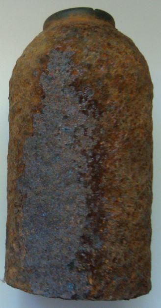

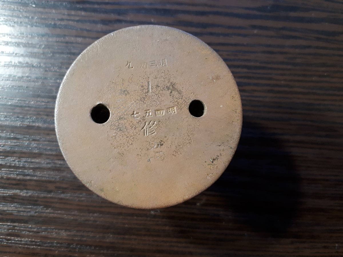

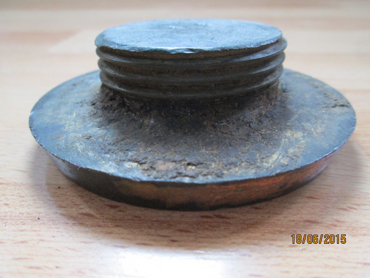

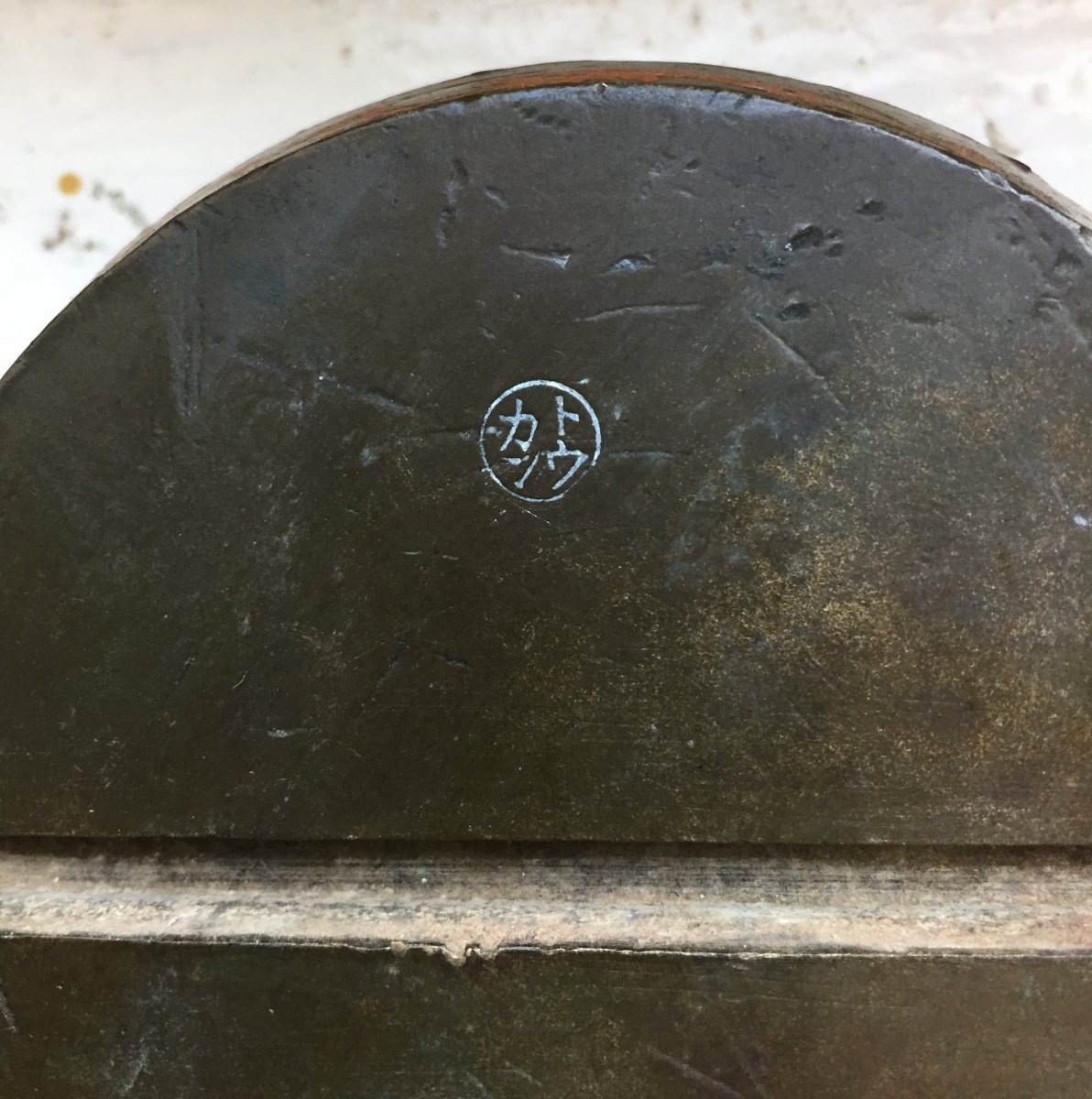

    Вот нашлась в "закромах Родины" такая тематическая приблуда, привезённая когда-то лет 10 назад с бывших Кременчугских складов. ИМХО, транспортировочная заглушка от снаряда. Материал - латунь. Клеймо присутствует.
    И хоть тут идентифицируются клейма гильз, но тапками в меня не кидайтесь! Вещь старая, японская , ну и где гильзы там и всё остальное;)
    Давайте , парни включим коллективный разум и немного пошевелим мозгами, это будет полезно для них после зимней спячки;)
    Brummer та ЗМИЙ подобається це.

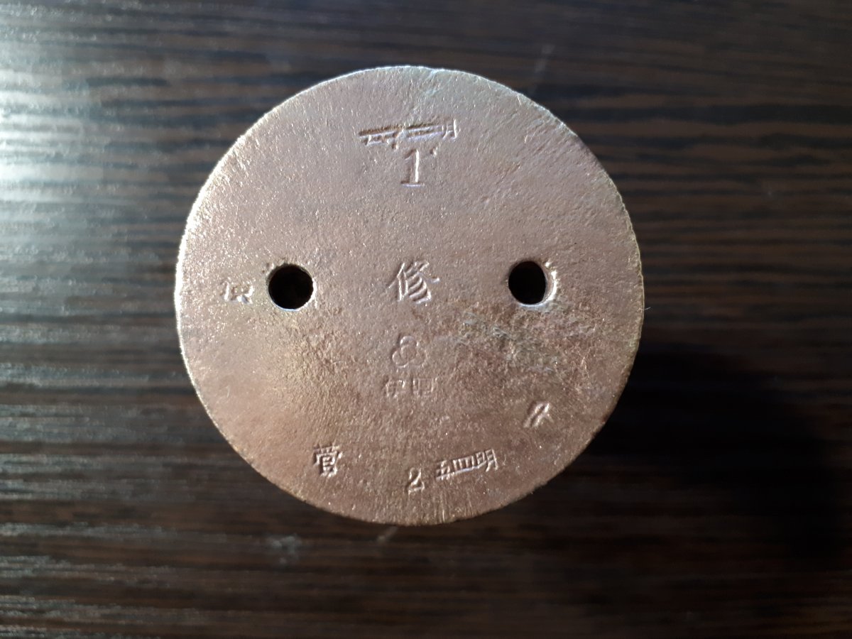

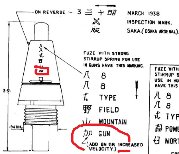

    Если я не путаю - то второй иероглиф в первом ряду справа - обозначает арсенал Tojokawa? Kana(Fuze mark)
    Unnamed Player та ЗМИЙ подобається це.

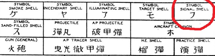

  9. Птица Говорун
    Птица Говорун Stabsfeldwebel
    403
    33
    695
    834
    Мати міст руських.
    Первый иероглиф в во втором ряду - похож на ... "7"
    Сигнальный(осветительный) снаряд?
  10. Птица Говорун
    403
    33
    695
    834
    Мати міст руських.
    Первый иероглиф в первом ряду - Gun (орудие)?

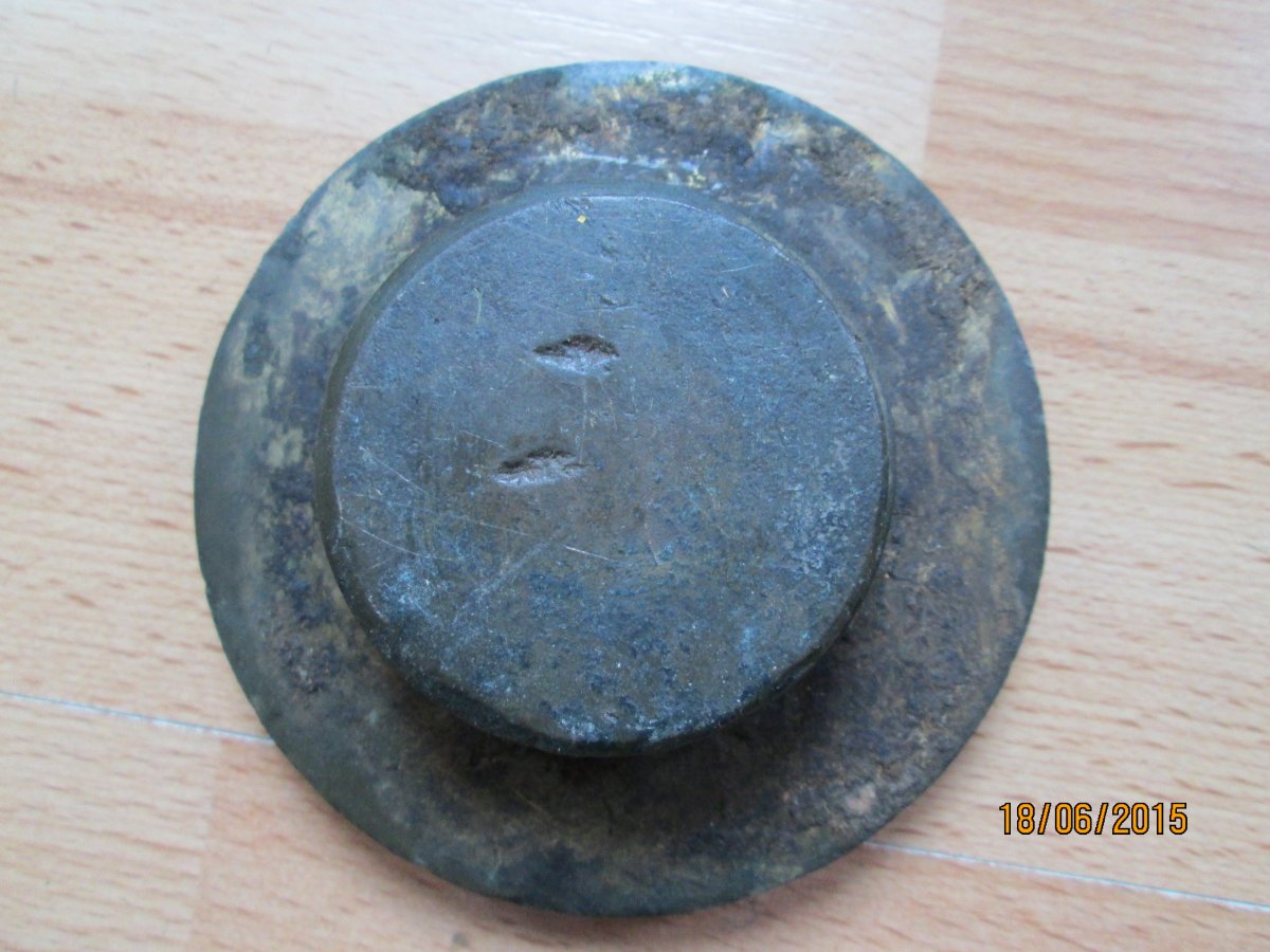

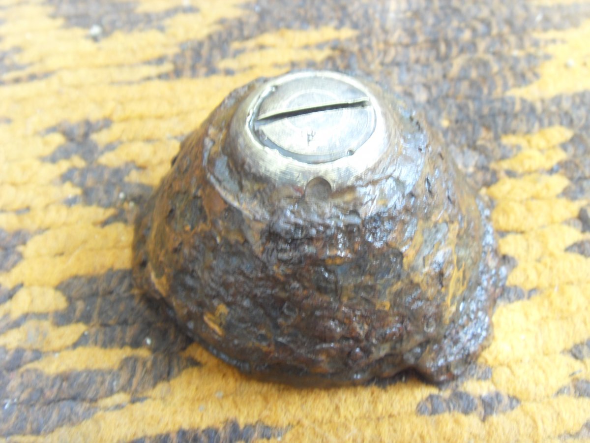

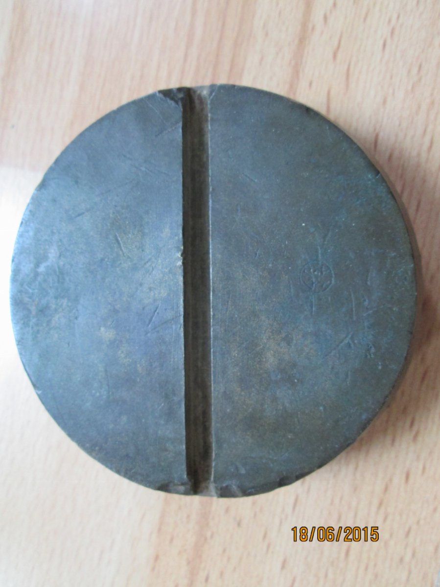

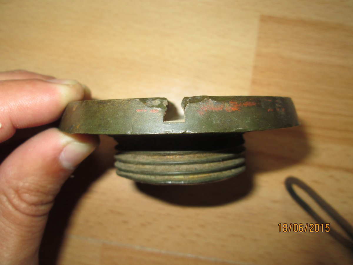

    Предположение более чем верно- подобные пробки под "шлиц" попадались. Но были выполнены уже из бакелита. Возможно эта латунная пробка- из тех времен, когда из латуни делать пробки было дешевле чем из бакелита.
    Пример- прилагаю-
    37-мм японские снаряды. Курилы-2015. Фото сделано перед их уничтожением. Слева- бакелитовая пробка. Снаряд- бронебойный Тип 1 (1941) с донным детонатором Тип 94 (1934)- он заметен справа. Конфигурация пробки другая, чем латунная.
    Гораздо более приближенная по форме - на этих двух фото. Корпус от 50-мм мины-гранаты Тип 89 к миномету, по ошибке обозванному англо-американцами как "ножно-коленный". Пробовал выкрутить эту пробку- не поддается. Так и оставил. Клейм- никаких. Сам корпус внутри полый и имеет резьбу, куда ввинчивается дно, после снаряжения.
    Kfz, Птица Говорун та GINDENBURG подобається це.

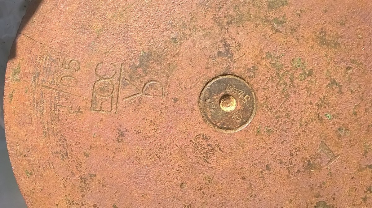

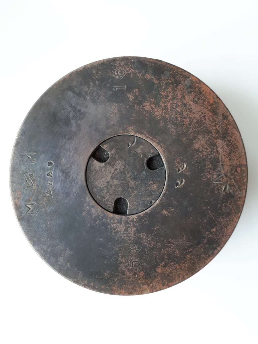

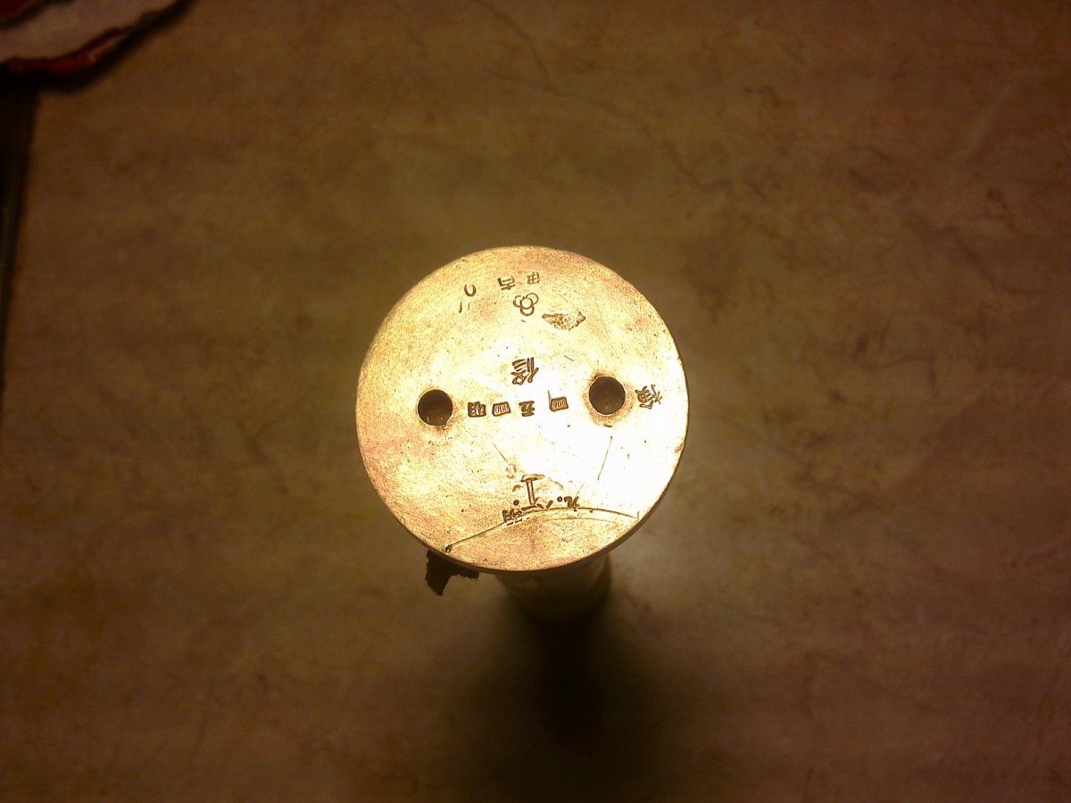

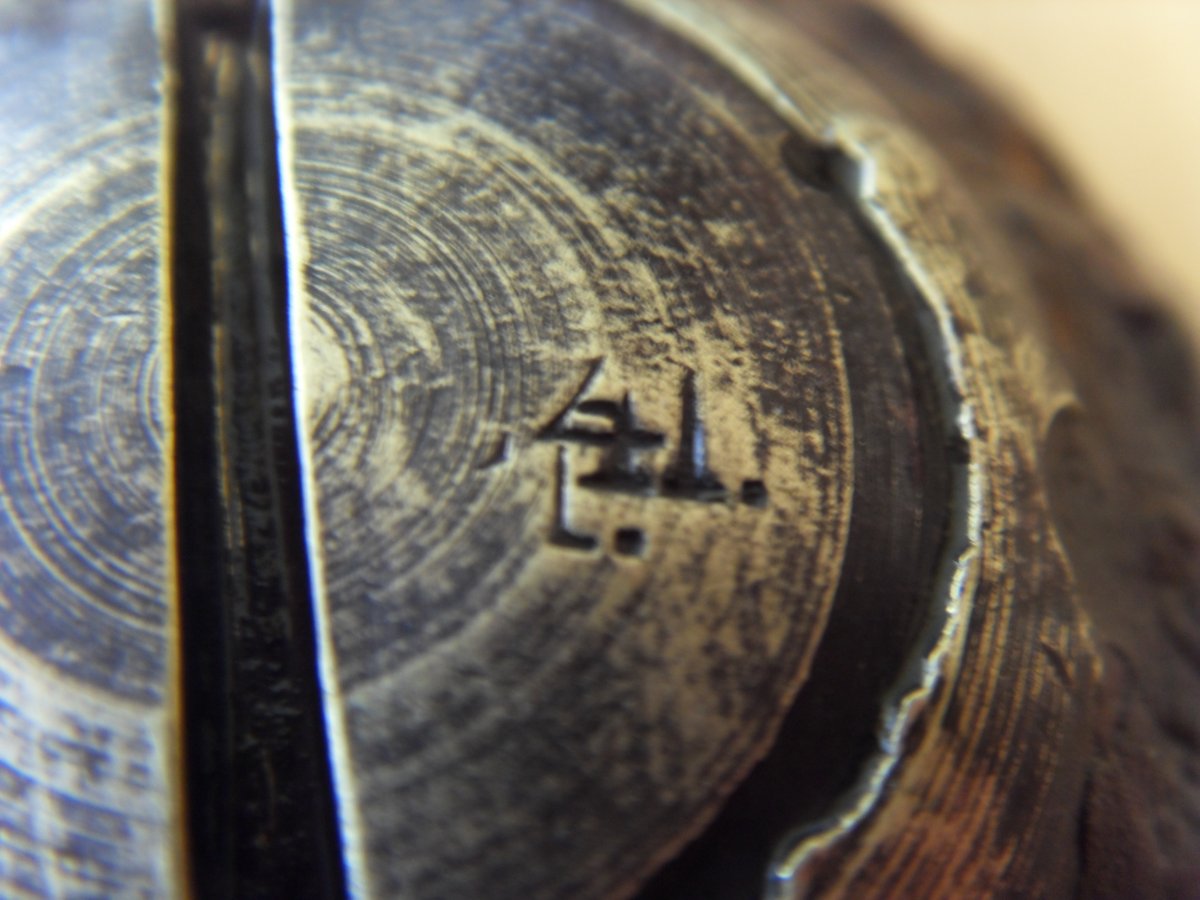

    На днях этот вопрос получил свое продолжение. Гильза 47х284R Тип 1.
    Гильза: АрсеналОсака-бронебойный снаряд- февраль 1943 г.
    Втулка:Арсенал Осака- май 1944 г.
    Но клейма тут отходят на второй план, так как на донной части виден пожелтевший лак. Место, покрытое лаком видно четко. Особенно, если сравнить шероховатое дно самой гильзы.

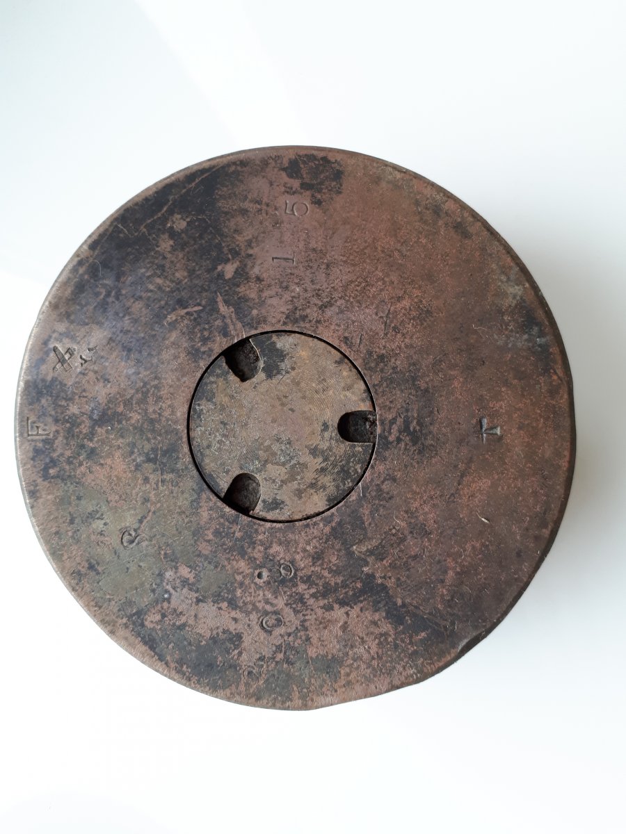

  16. ЗМИЙ
    ЗМИЙ Stabsfeldwebel
    1.129
    г.Суренж Украина

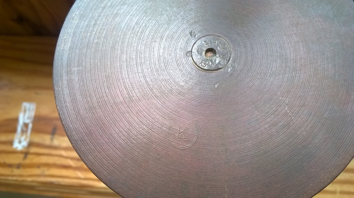

    Гільза очевидно англійська Кайнок? А втулка Токійський арсенал- можливо Тайсе 大 (1912-1926)....
    Brummer та Птица Говорун подобається це.
  17. Brummer
    Brummer Oberfeldwebel
    528
    41 RUS
    Так и есть. В этом вопросе помощь нам могут оказать сайты, посвященные японским монетам того времени. Нашел там немного, чего не знал.
    Мотаю против часовой стрелки:
    1. Арсенал, с ним уже определились - Токийский.
    2. Эпоха Тайсе
    3. Название эпохи:"Великая справедливость"
    4. - "9"- год
    5. - "Год основания эпохи" (отчего на монетах никогда не получится найти иероглиф 1-го года эпохи императора)
    Итог по клеймам: 9 год эпохи Великой справедливости Тайсе: 1920.JPG
    Знаком вопроса пометил то, в чем пока не разобрался. Характер нанесения указывает, что это не иероглиф. Может что-то из технического, или выбоина какая...

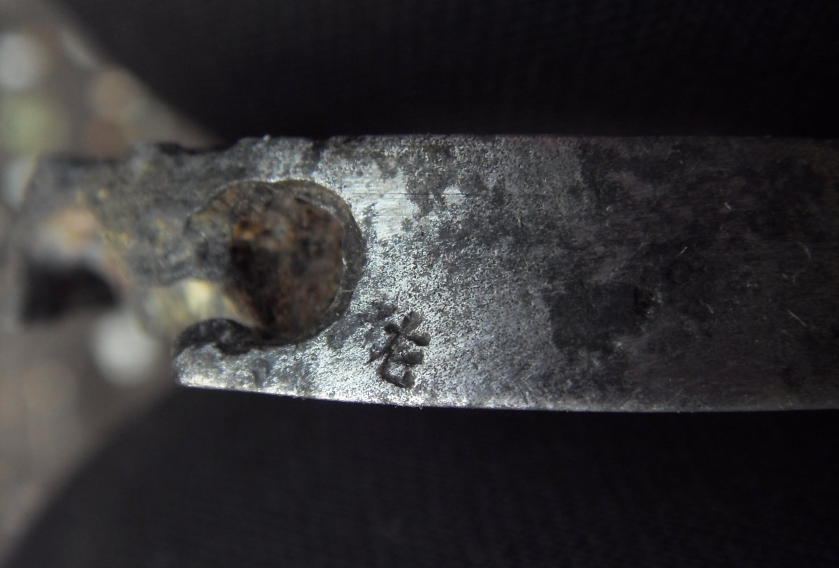

  20. Brummer
    528
    41 RUS
    Александр, спасибо за фото!
    Пожалуй, самый ранний объект с уже привычно системой маркировки:smile_12:
    Причем с клеймом императора Муцухито он же Мэйдзи (1867-1912)
    2-февраль
    五-"пятый"
    Справа иероглиф пока непонятен, думаю что цифра "3"-.
    Или же "4"-- но в каком-то упрощённом виде.
    С одной стороны, 35-год эпохи Мэйдзи- 1902-й, что вполне может быть, смотря от какого боеприпаса донник.
    С другой стороны, 45 год Мэйдзи -1912-й, в феврале этот император еще был у власти.

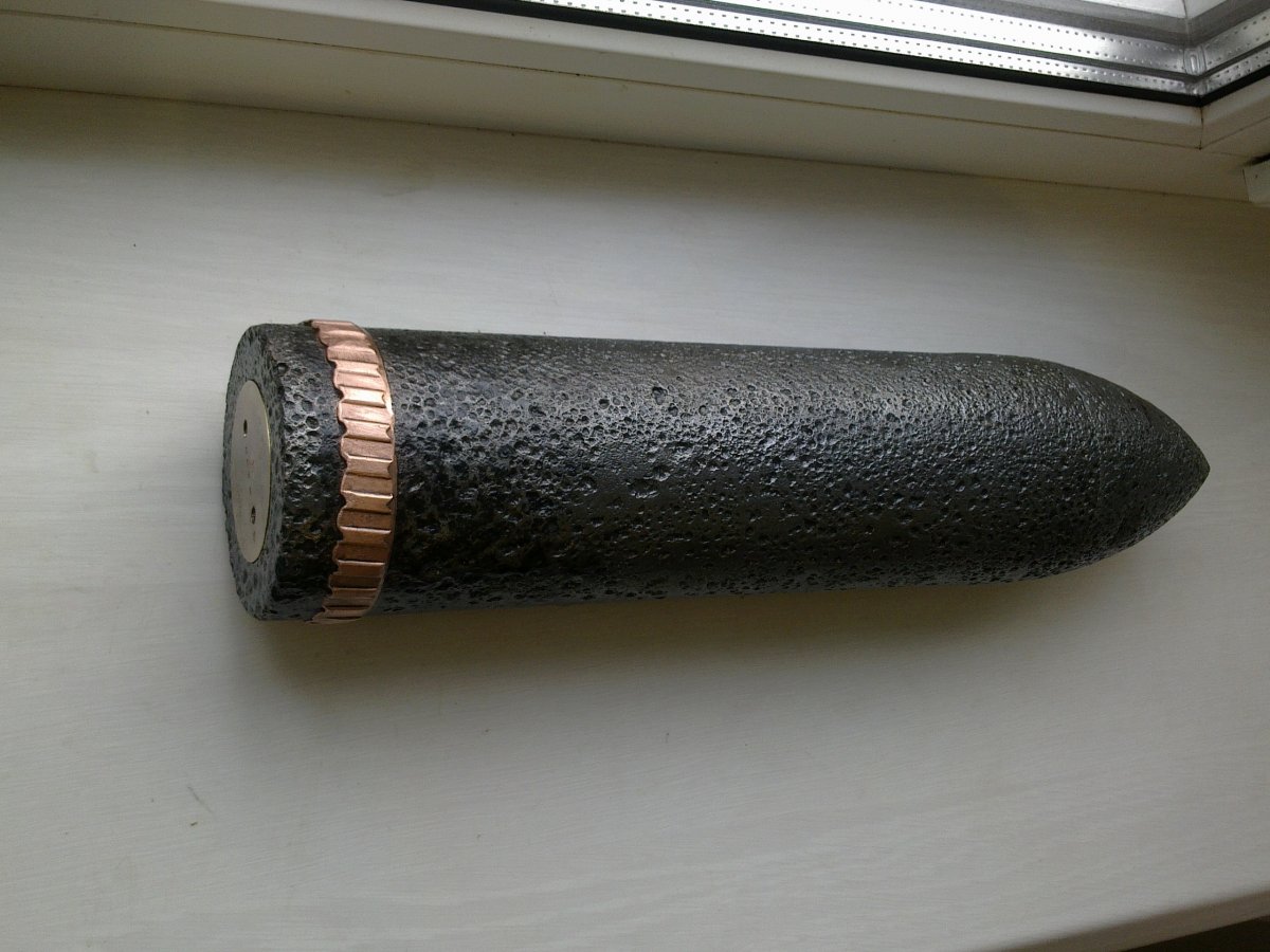

    Интересный образец.:smile_12: Какой калибр? Посмотрел материалы по ВМВ, снарядов подобной системы, с навинчивающейся стальной носовой частью у них в 30-е уже не попадается. Думаю, что это от полевой пушки Тип 31, она же "Арисака" обр. 1898 года. Несколько лет назад пытались тут на форуме сообща поискать про нее информацию и мало что нашли...
    На крайнем фото на доннике "Осака" заметен бракованный забитый штемпель, с цифрой месяца "11". Пока не могу понять, что означает цифра "1", вполне возможно что и номер образца.
