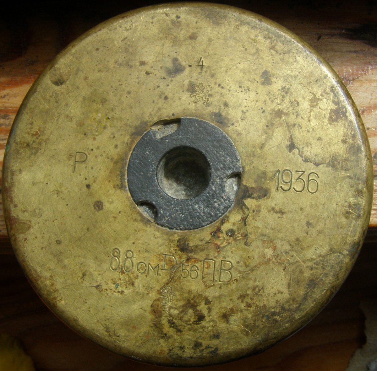

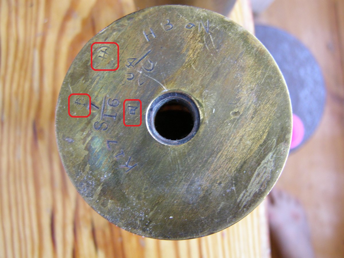

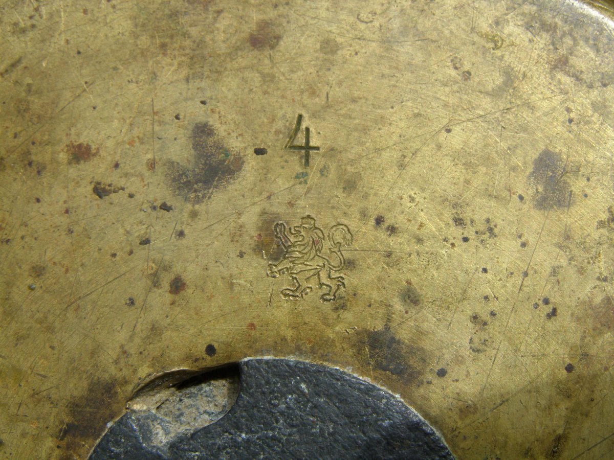

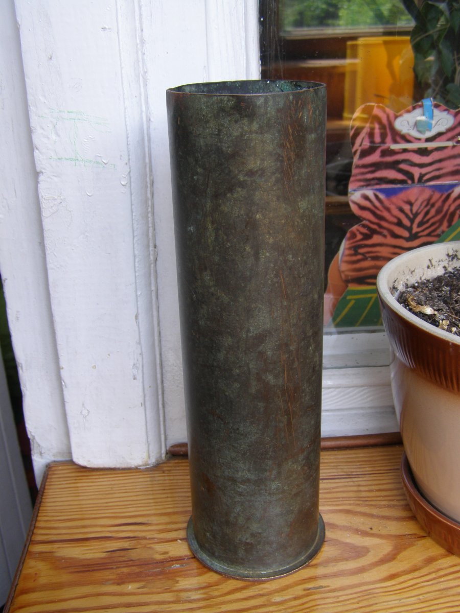

    ....маю таку попільничку. Зрозуміло з якої гармати, але дуже втішає КИРИЛИЦЯ на донці. Серби, болгари?
    Про капсюльну втулку теж тяжко щось сказати....Та й два лева на одну гільзу це круто!_Може аксакали підскажуть що то за девайс?
  4. A10A
    A10A General-leutnant
    23.472
    Київ, Україна
    ... німці для болгар - там же левик стоїть
    (болгарський flak-36 8,8 см з хоботом у 56 калібрів)

    Цікавий девайс для наших країв. Що за гармата і хто з неї стріляв?
    75 на 275мм ? Діаметр донця 90мм.

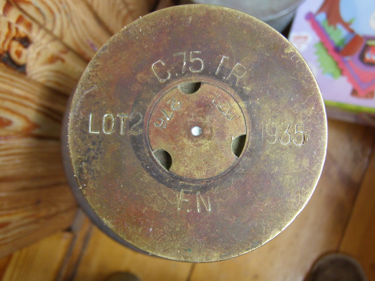

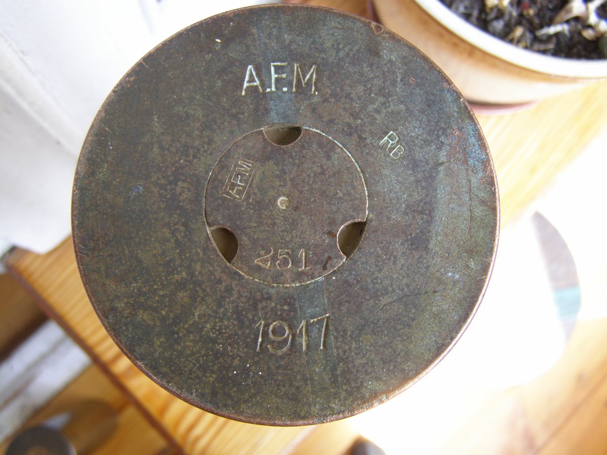

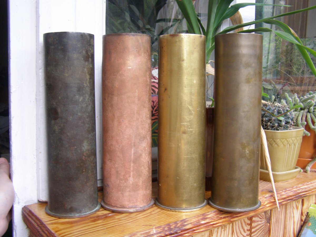

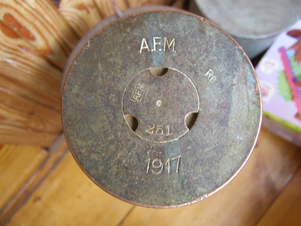

    ..... малувато у нас спеців по ідентифікації артилерійських гільз.....Як не дивно, а вдалося іденитфікувати...Виявилось декілька шільз з одинаковою геометрією одна з Бельгии 1936 року і там вказаний тип гарматиС.75TR а виробник капсуля теж АFM Ateliers de Fabrication Militaire?
    https://translate.google.com.ua/tra...pedia.org/wiki/Canon_de_75_mle_TR&prev=search
    http://www.passioncompassion1418.com/Canons/Eng_AfficheCanonGET.php?IdCanonAffiche=181
    Якщо перші дві точно бельгійські клони 7.5 cm Krupp- M 1905
    То дві інші гільзи це треба ідентифікувати.....
    MiXaNiK подобається це.

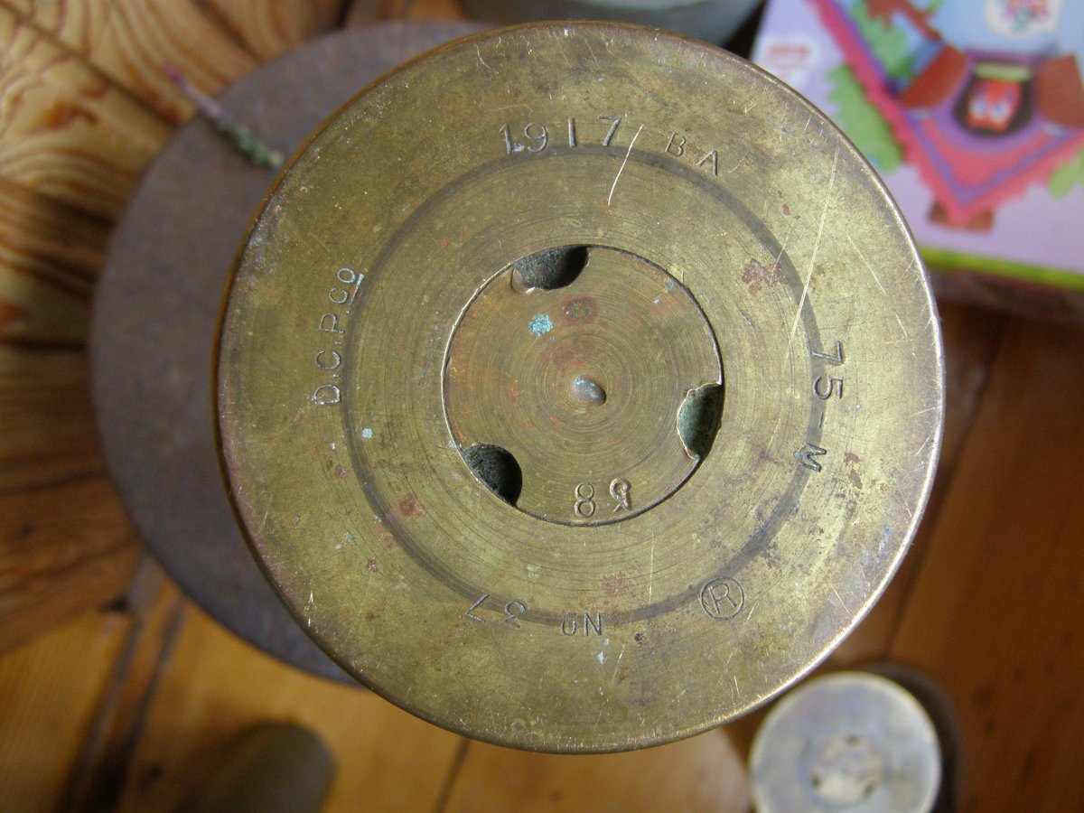

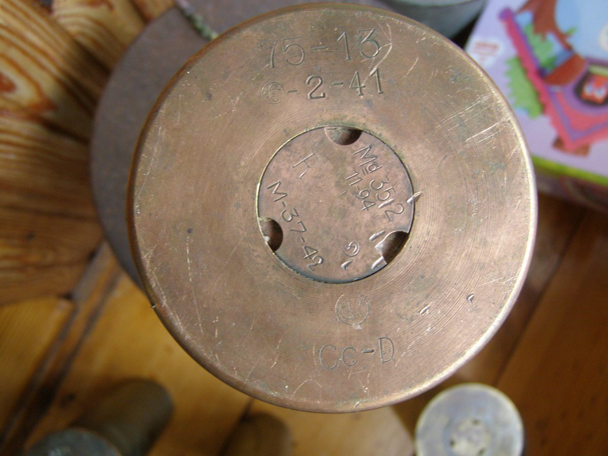

    Дві 75-тки ліва - Британська (вироблена в Канаді -
    D.C.P.Co. - Dominion Copper Products Company, Canada),
    прева - румунська - фабрика Кугір (?)
    (обидві - до французки Мле.97 були спочатку )
    Останнє редагування: 31 тра 2016
    ЗМИЙ та Дервиш подобається це.

    французки Мле.97 75x350 R набагато довша за 75 на 275мм

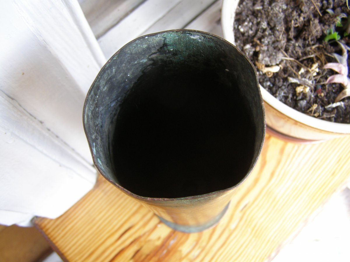

    на Вашому першому фото наче б то видно, що дві справа - підрізані, румун наче піддутий,
    справжня форма - та, шо зліва дрУга (так мені здається :rolleyes:) під німецьку 75 x 278R - 75 mm FeldKanone 07 (07/12)

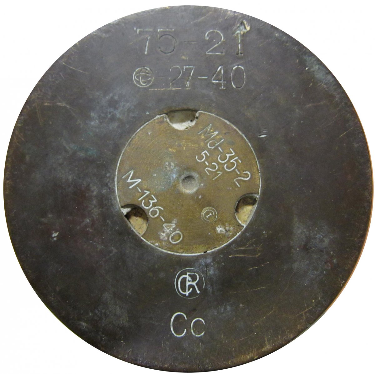

    думаю що всі вони мають відношення до 75 x 275R 75 mm FeldKanone 05....

    ...ну, я ж кажу - Британська співдружність і Америка випускали 75-мм патрони ФРАНЦУЗЬКОГО стандарту під час ПСВ, пОтім (вистріляні/кинуті/трофейні) гільзи підрізались під потрібну довжину...

    діаметр донця француза 86,6
    http://www.municion.org/75/75x350R.htm
    Діаметр круповської 90мм... Так що це точно не обрізана 75mm Mle. 1897. Тим більше що на другій точно вказано тип гармати

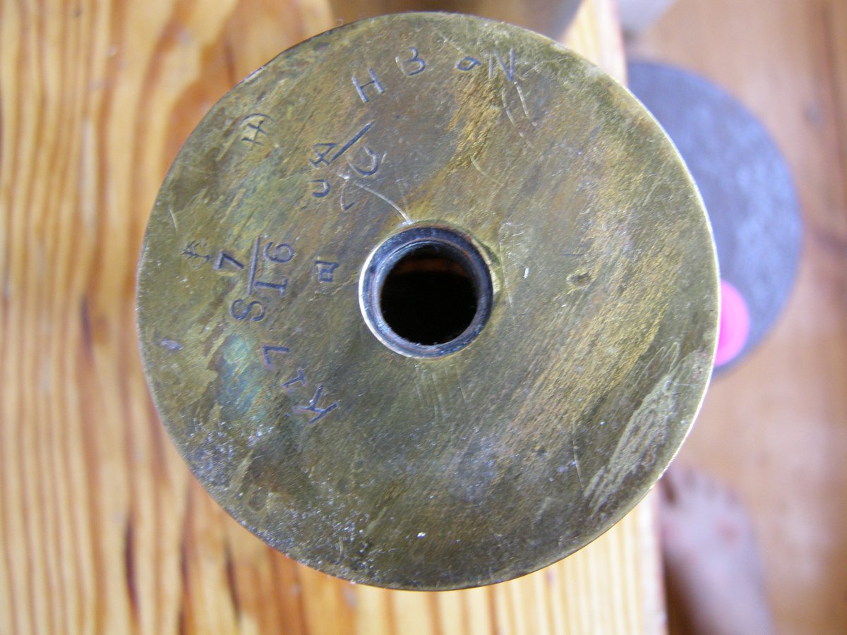

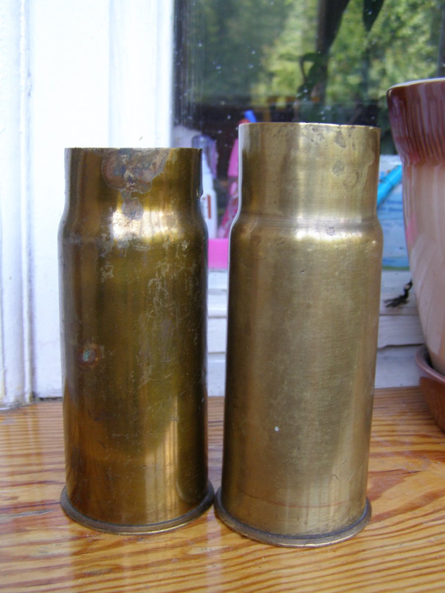

    два 47мм девайси на ідентифікацію....Перша висотою близько 130мм, друга 140мм...
  16. A10A
    23.472
    Київ, Україна
    47X131R - японія...
  17. Дервиш
    Дервиш General-major
    5.428
    ЗМИЙ подобається це.
  18. A10A
    23.472
    Київ, Україна
    ...дык, на дне вроде как иероглифы :
    Дервиш та ЗМИЙ подобається це.

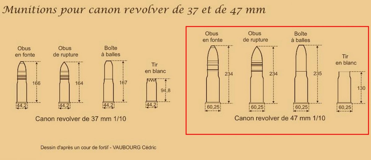

    Думаю Вы абсолютно правы. Вот фото, взято отсюда (текст правда на французском) http://atf40.forumculture.net/t8333-chambre-de-tir-jm-47jm. Если учесть, что по-середине гильза длинной 195-мм, то верхняя гильза - в пределах 140 мм будет.
