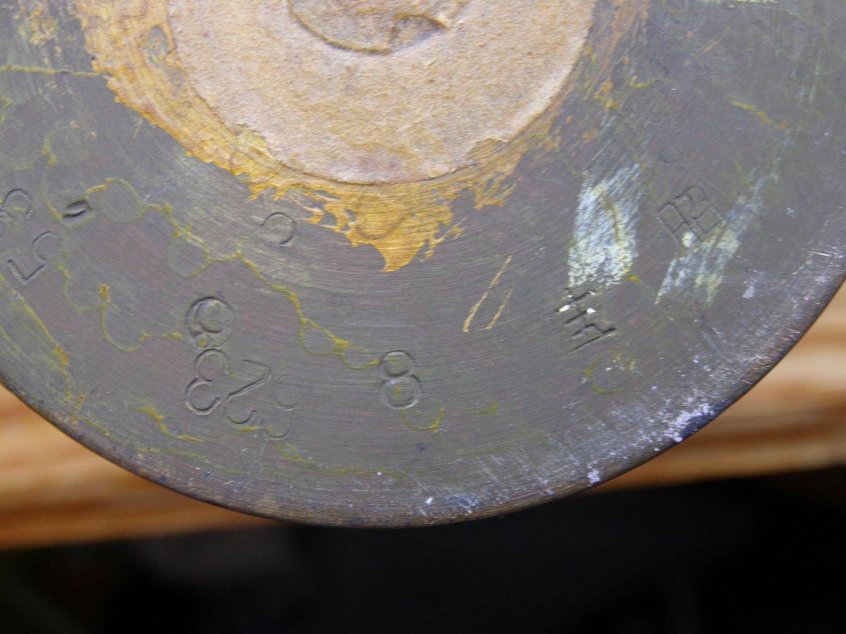

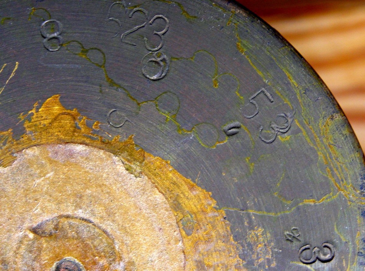

    На сайте, ссылку на который предоставил GINDENBURG есть инфа, о снарядах русского образца. Инфа о гильзах 76х380R там имеется. Год, похоже, действительно 1916-й. Я тут подумал... Фото донных частей гильз из поста #17 и поста выше- подозрительно похожи.:) Да и втулка явно на японскую не похожа...:)

    У старины GINDENBURG были представлены пепельницы - а эта целехонькая из песка- втулку могли и не раз сменить при переснаряжении..

    Похоже на то...
    Николай, а русские капсюльные втулки времен ПМВ имели какие-нибудь клейма? Мне попадались втулки только 30-40-х, а как было раньше- не знаю...:rolleyes:
    Попробую поискать в тырнете по таким заказам. Но думаю, что тут наиболее вероятно то, что японцы получили документацию и выпускали сами гильзы, а дальнейшим снаряжением, включая и установку втулок- занимались уже на русских заводах....
    Ну а сама гильза и сохран -:smile_12::smile_12::smile_12:

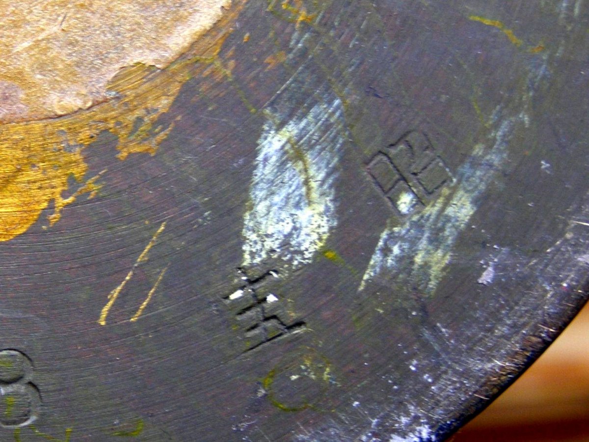

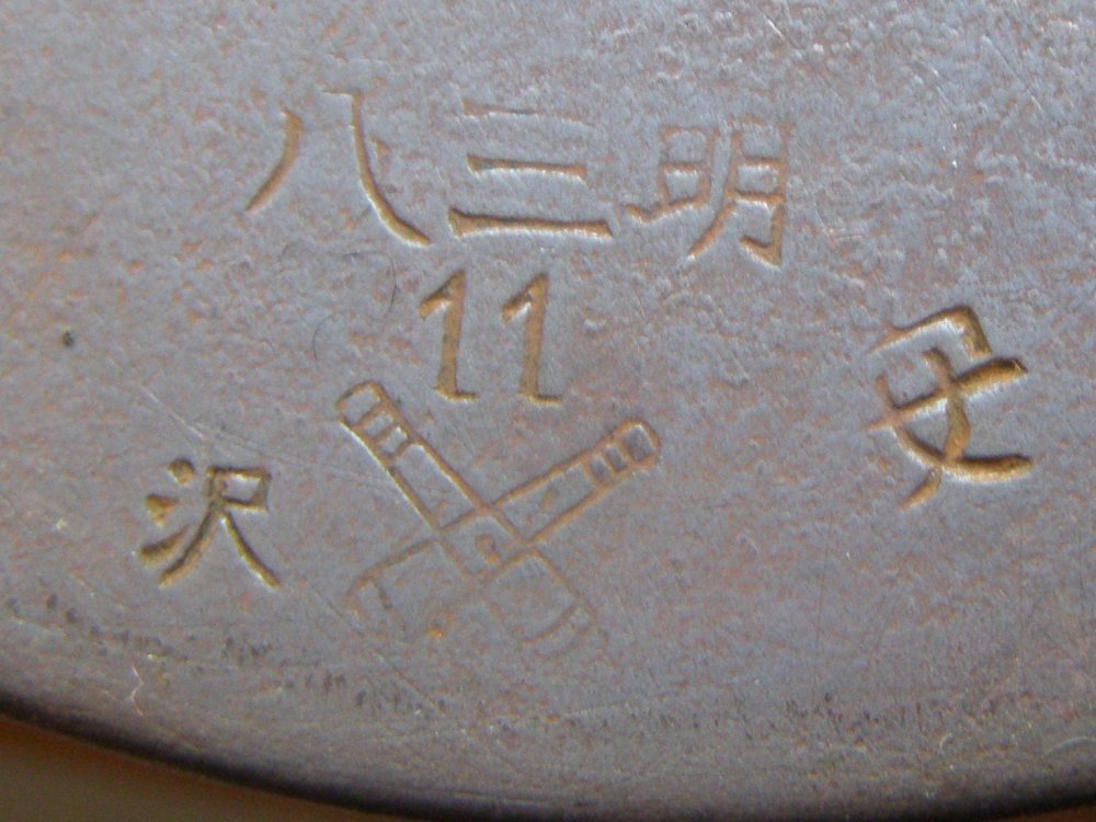

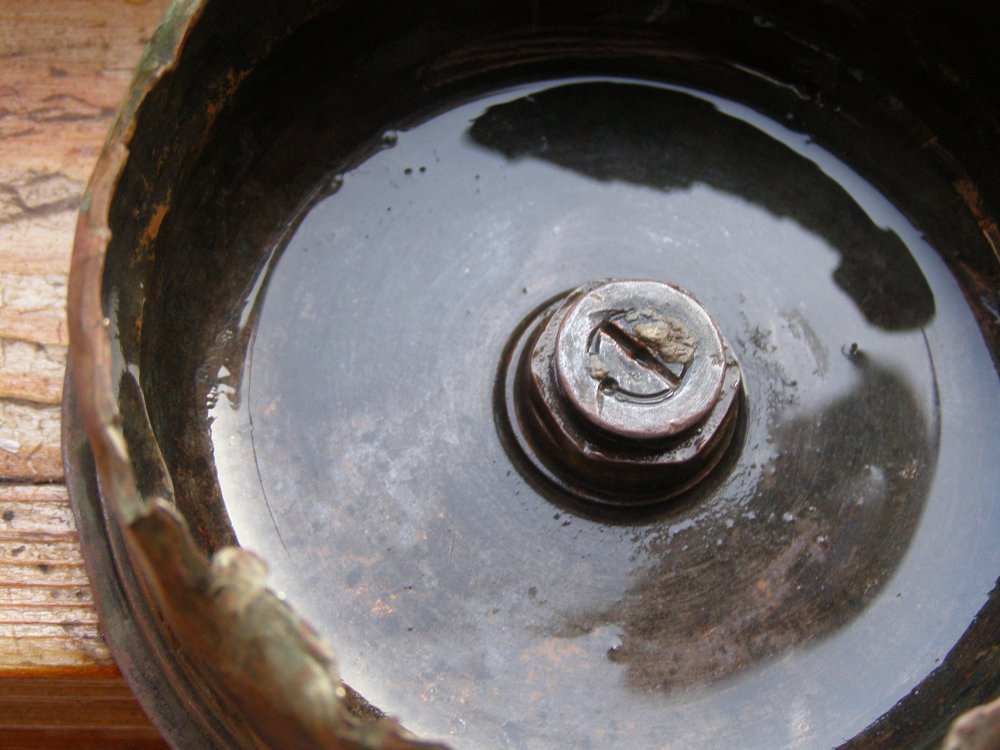

    ....В продолжение темы 75мм полевой пушки образца 1898года попалось рваное донце Мэйдзи 明 1906 года 11 месяц арсенал Осака. Два других иероглифа очень крассивые, но мне не понятные....Можна проследить конструкцию капсюльной втулки- там тоже просматриваются нечетко иероглифы.Можно только только позавидовать маленьким ручкам артилеристов, которым приходилось менять капсюлные втулки изнутри гильзы.:smile_9:
    P.S. На счет гильзы KN с поста 47, то думаю что она английского производства Кинг Нортон - а снаряжалась уже в Японии как в описании многих боеприпасов на этом сайте

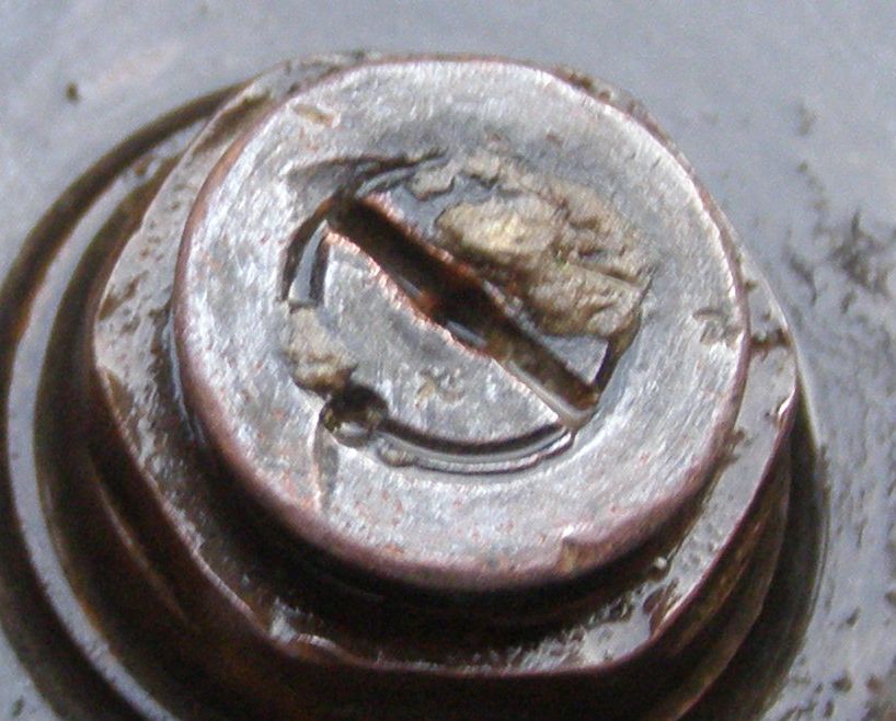

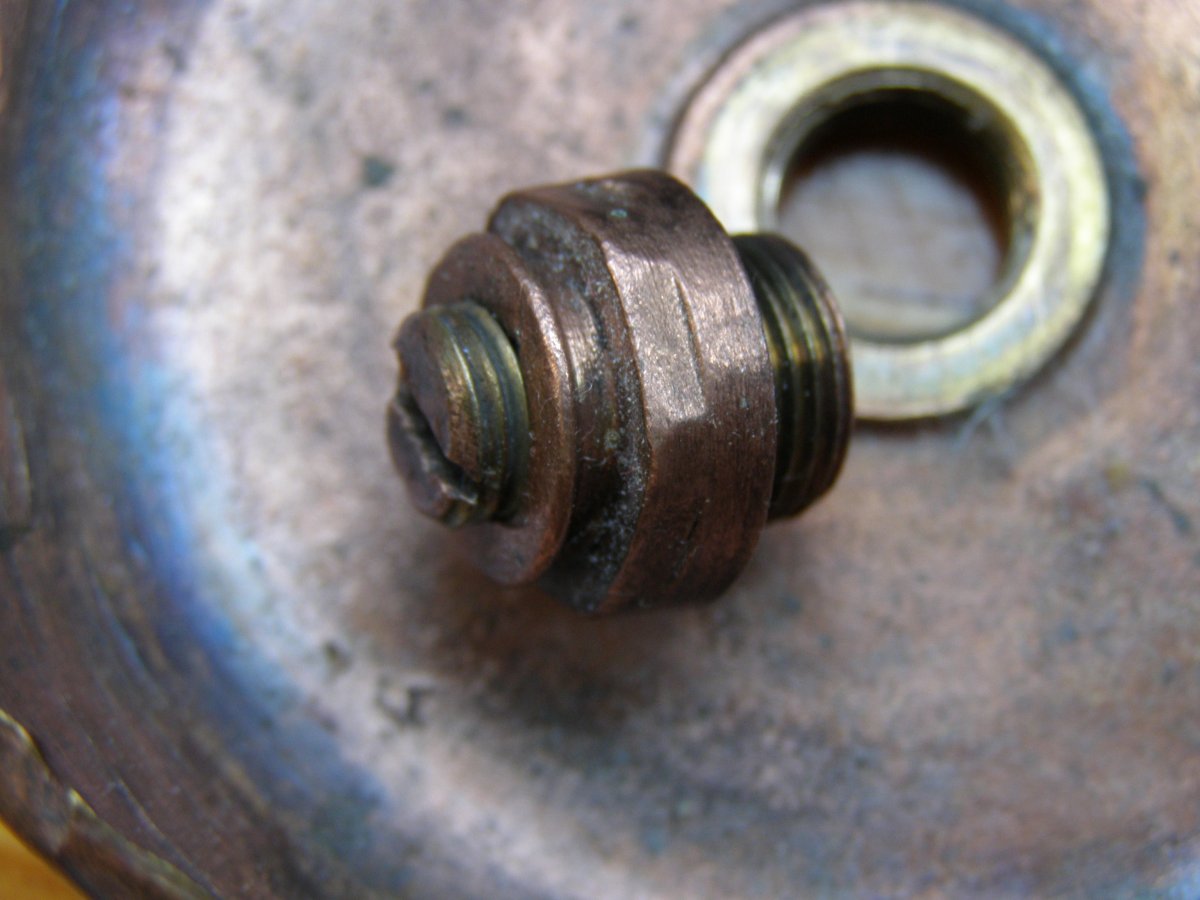

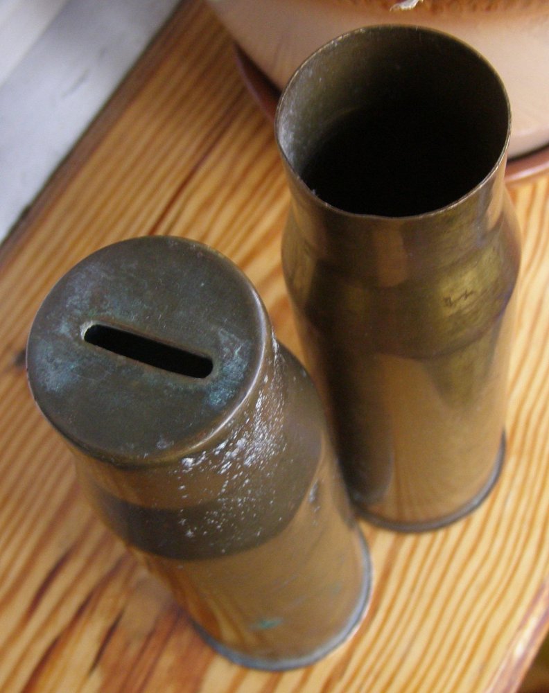

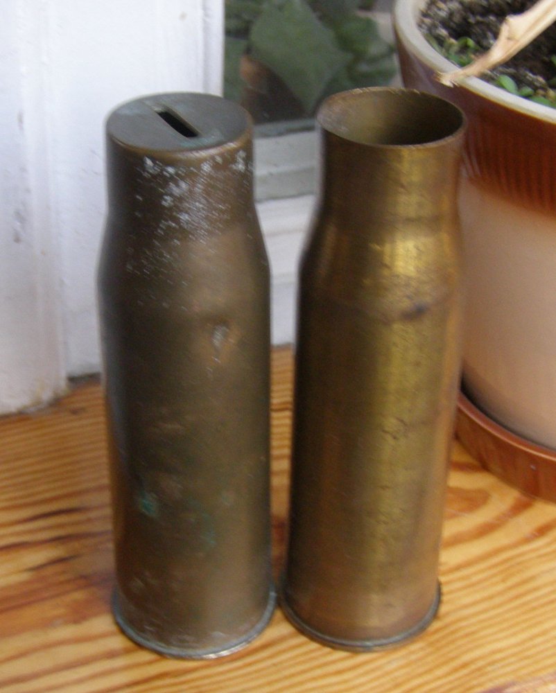

    ....Не думал, что вдали от Японии в руки попадет такой девайс.
    http://en.wikipedia.org/wiki/Type_94_37_mm_Anti-Tank_Gun
    Тут фото с гильзы с поста 30 от 37 x 165R от противотанковой пушки, а рядом какая-то японская загадка - не копилка;)
    Гильза утяжелена-очевидно залита каким-то металом ( больше в донной части ) для ММГ, то ли учебника. Для чего изготовлена ента вещь?
    Птица Говорун, Brummer та =ask= подобається це.
  10. =ask=
    =ask= Leutnant
    4.292
    Rusland
    капсуль выкручивается - возможно использовались для разрядки\зарядки орудия - и имитации выстрела - хлопком капсюля - проточка для выхода газов, а утяжеление для более реалистичного веса. Как то так :)
    Птица Говорун, Brummer та ЗМИЙ подобається це.

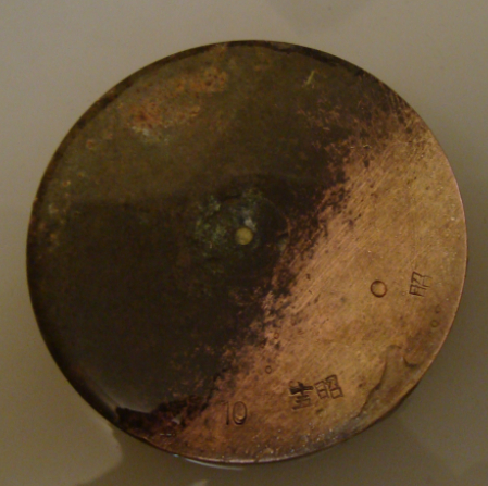

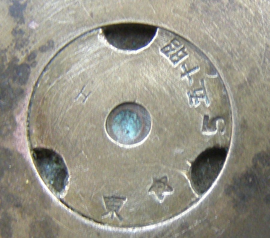

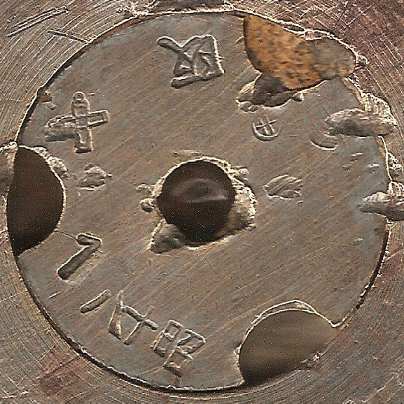

    Клеймо на гильзе "Сёва 14" - 1939г, на капсульной втулке "Сёва 15" - 1940г.
    Две скрещенные пушки - арсенал г.Осака.

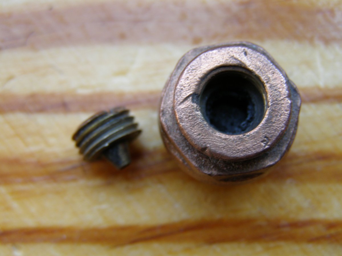

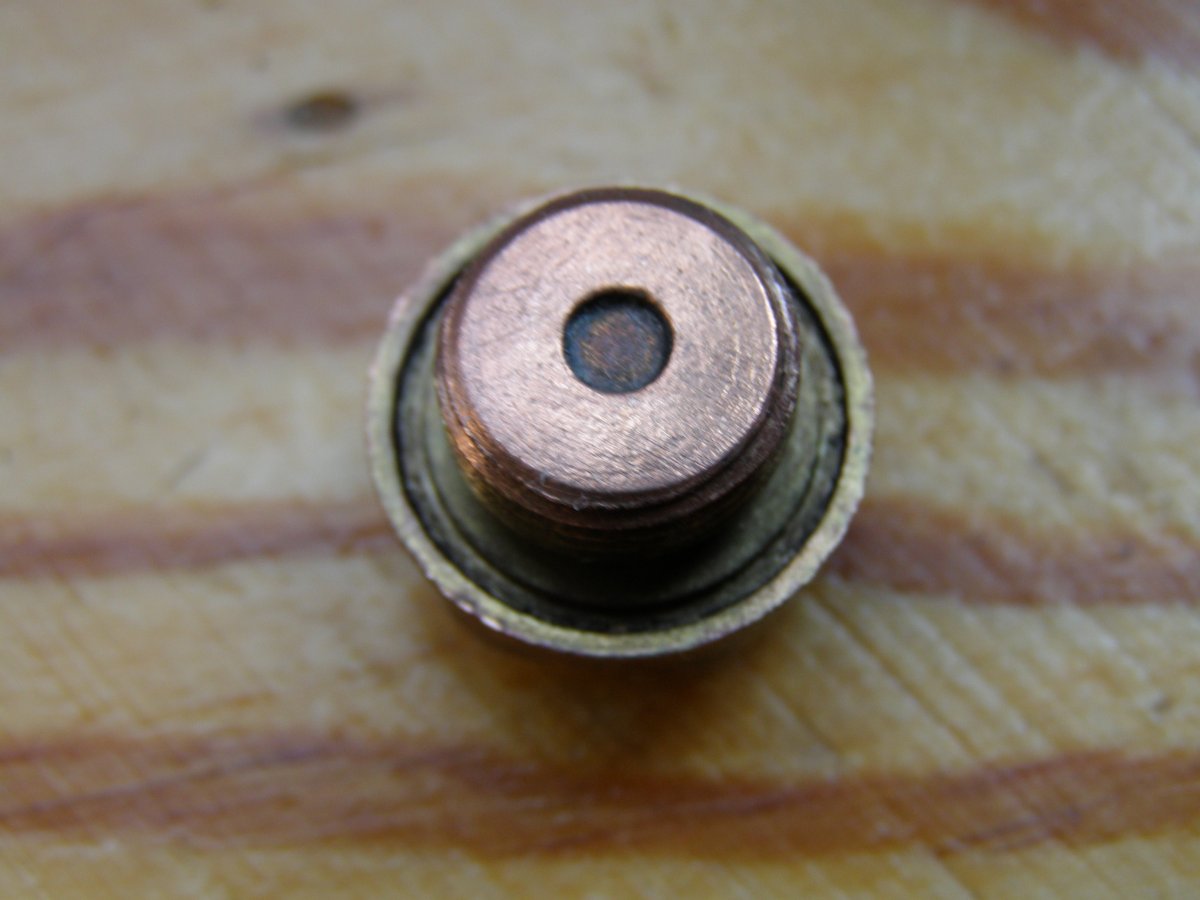

    Я так думаю, что втулки меняли не в поле и не в походных мастерских, а на заводе. Николай, а можно сделать фото втулки с внешней стороны?:) Похожа на втулку Тип "В", но не уверен.
    Видимо, это тоже входило в англо-японские военные соглашения 1900-1902 гг., хотя в начале ХХ века заказы за границей- вполне обычное дело...
    Типа вышибного снаряда? Судя по клейму обозначения типа снаряда- между "Осакой" и "Пушками- проверкой" клеймо.jpg
    снаряд был зажигательным. Но тут видимо, японцы делали вышибные снаряды из гильз, уже бывших в употреблении. Правда клеймо о переснаряжении и переделке не ставилось.

  13. =ask=
    =ask= Leutnant
    4.292
    Rusland
    Может выстрел вышибной? А смысл его в орудии? Можешь дать побольше инфы для чего он нужен был?

    Прошу пардону- выстрел, конечно-же))) Я думаю,он нужен был для того, чтобы избавиться от застрявшего снаряда в канале ствола. Качество выделки порохов, как и металлов у японцев во время войны неуклонно снижалось и застрявшие при выстреле снаряды в стволе- были нередким явлением.

    :eek: снаряд в стволе? нифига себе .. я б не рискнул повторно стрелять ... что если снаряд с донником и взвёлся? :D

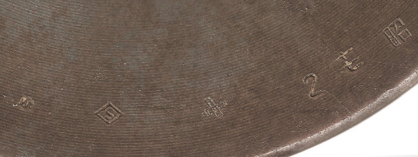

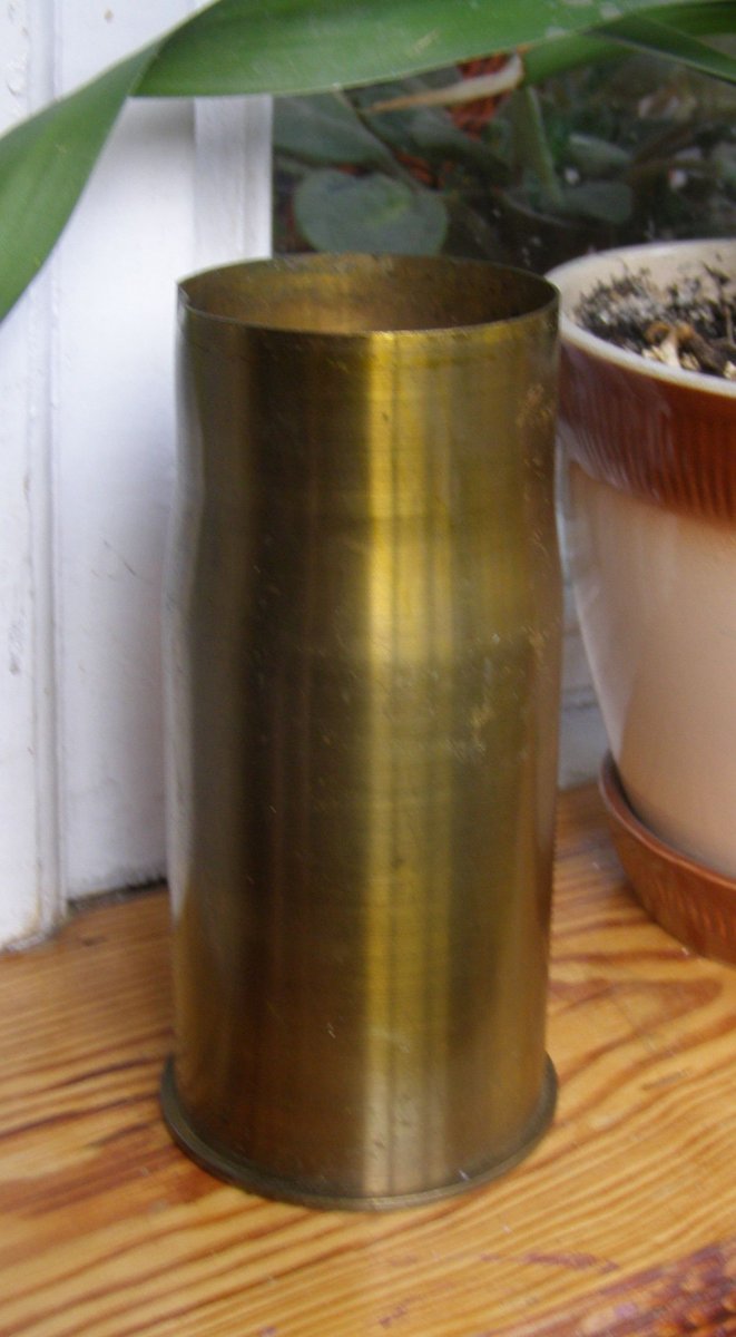

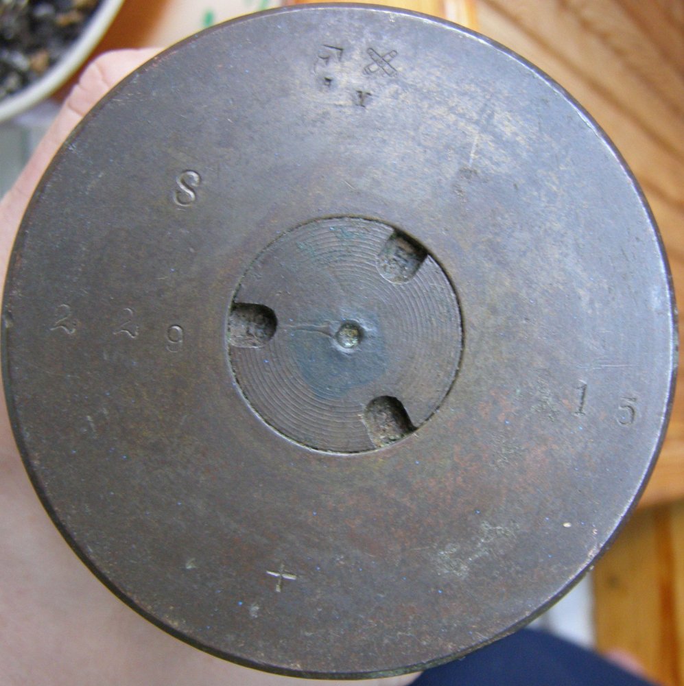

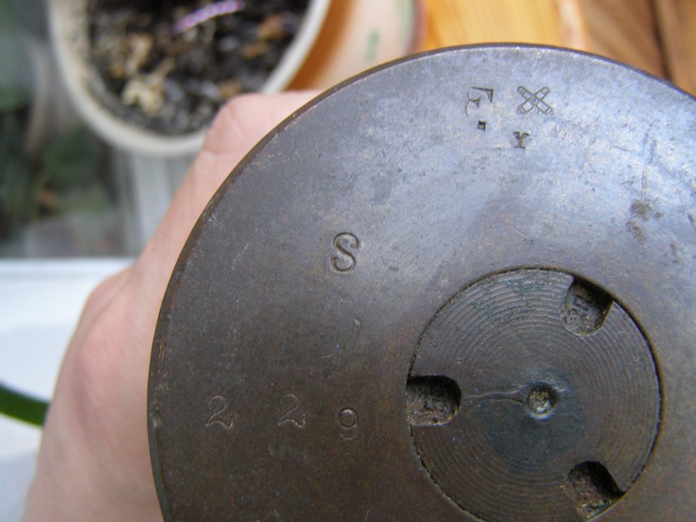

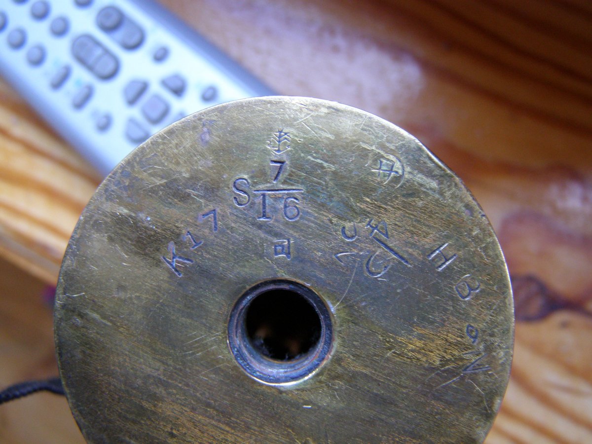

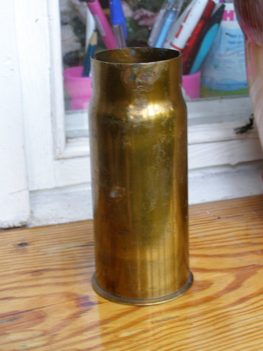

    Попалась еще одна трехдюймовка -из нового буква S и какой-то крестик. Что радует - это буква F - Проверено полным зарядом - значит треждюймовка была в Японии и из нее стреляли...
    Птица Говорун, Brummer та GINDENBURG подобається це.

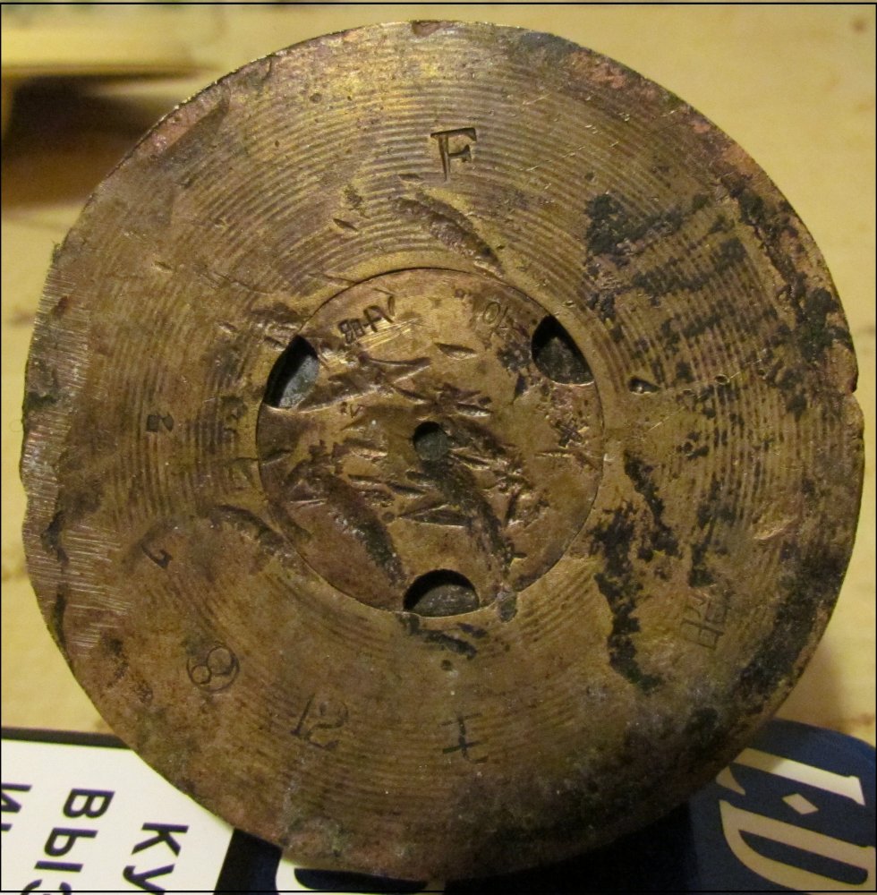

    .......попалась красавица размерами приблизительно 75x 185R видно после отстрела ее сразу спрятали для лучшего сохрана:) Короче не коп. Обращает внимание тщательная герметизация капюля. Гильза сделана на арсенале Нагоя 41году в августе.....От какого орудия этот девайс? И что обозначает иероглиф около чернильных клейм?

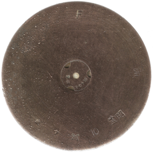

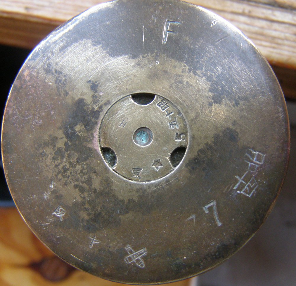

    Донная часть гильзы 75х496R (Зенитка Тип 88)
    1. F- присутствует, отстрел полным зарядом гильза прошла.
    Выпущена в декабре 16 года эры Сёва (1942).
    Арсенал и инспекция Осака. А вот по центру клеймо очень таки похоже на один немецкий логотип....
    Подобное клеймо имел склад боеприпасов Кокура.
    Думаю, поиск надо продолжать в этом направлении....

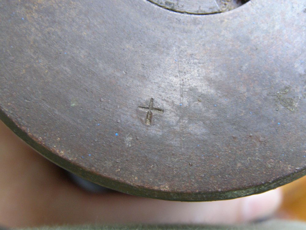

    Самое мелкое клеймо
    Скан гильзы калибра 150-мм Тип 4 (образца 1915 г.) с Северных Курил, мест боев августа 1945-го.
    2. Расшифровка клейм на гильзе: Тип снаряда- "шрапнель", "Судзуки", клеймо инспекции арсенала Осака"- февраль- 17 года (1943) -эры Сёва
    3. Клейма на втулке: "Арсенал- инспекция Осака"- январь 18 года (1944)-эры Сёва. На 13 часов- напротив цифры-месяца "1" заметно клеймо в виде окружности и двух крестов. Клеймо имеет длину менее 2-мм. Только сканом в разрешении 1200 Dpi удалось добиться более-менее удачного вида.
    Клеймо похоже на
    Отделение складов вооружения Квантунской армии, расположенное в городе Шинкин. (Неподалеку от порта Вакканай, о. Хакодате (Хоккайдо)

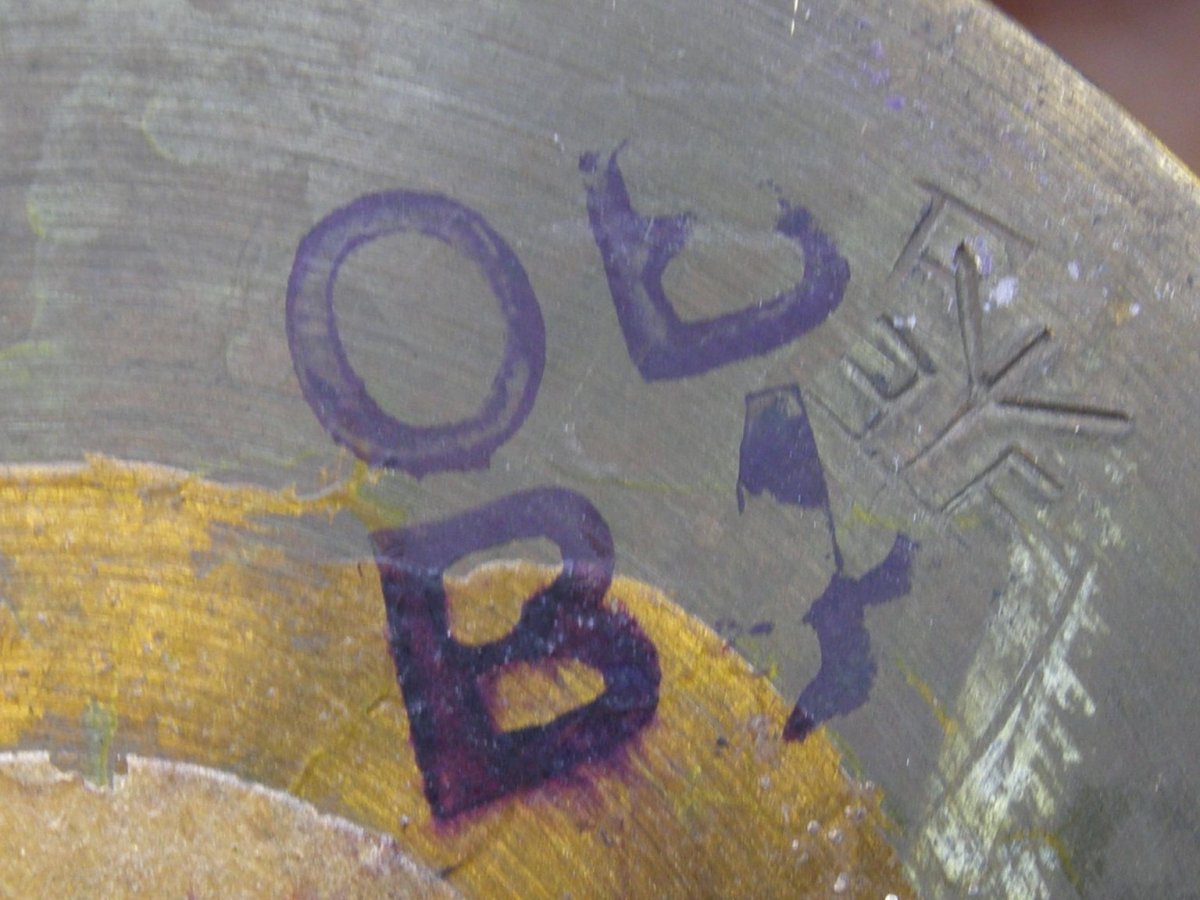

    [​IMG] Такое клеймо на японских флотских снарядах обозначает дату производства - июль 1942 года.
    [​IMG] Клеймо арсенала Курэ- якорь с двумя ломаными линиями [​IMG]
    [​IMG] Это клеймо попадалось в теме и было на 150 мм гильзе- "Артиллерийские склады, Хоккайдо".
    В целом система клейм похожа на ту, что я наблюдал на гильзах 25х163 Тип 96.
    По остальным клеймам пока не могу сказать, склоняюсь к тому, что технологические.
