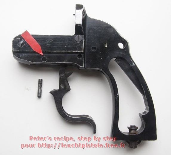

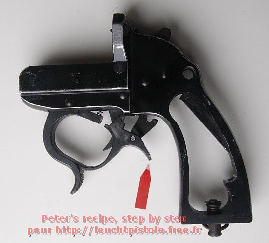

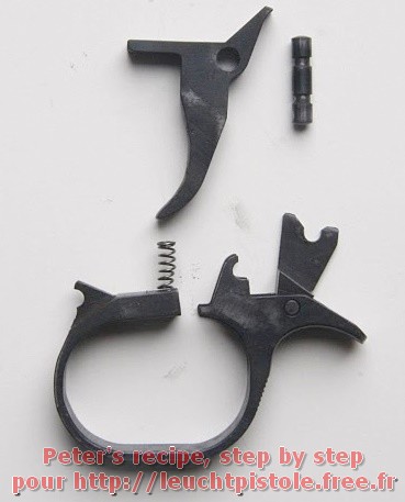

    Ну и для порядку деталировка ракетницы
    KaRl OrF88, БЛК, Стрипа та 2 іншим подобається це.

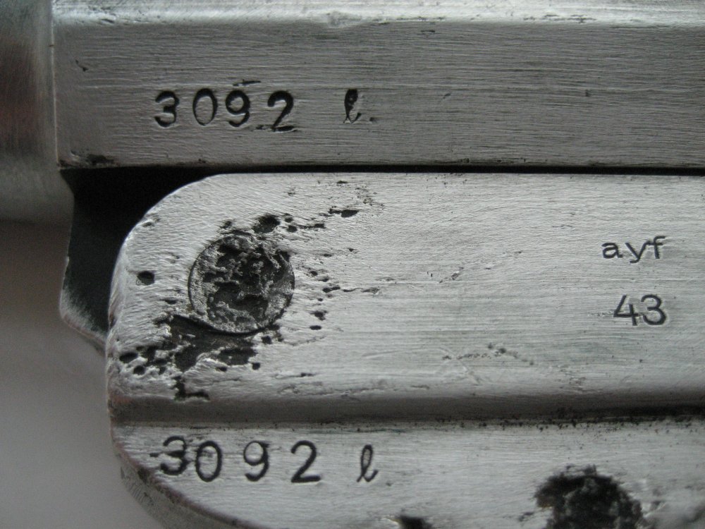

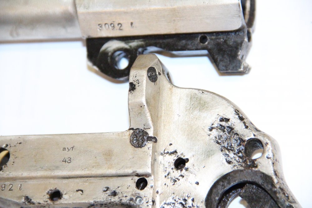

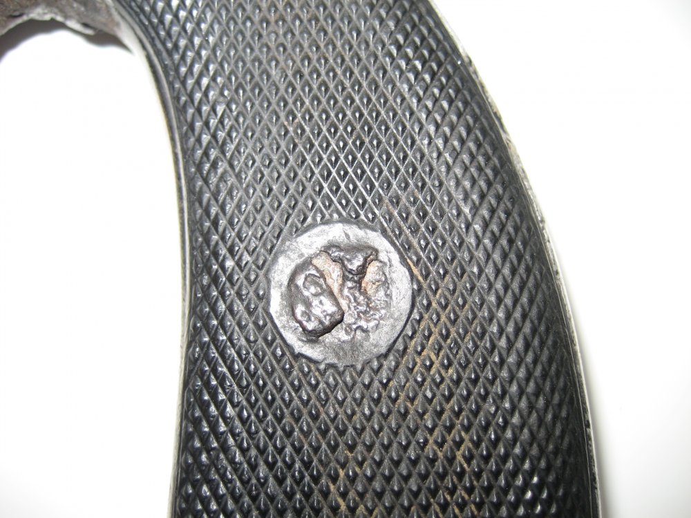

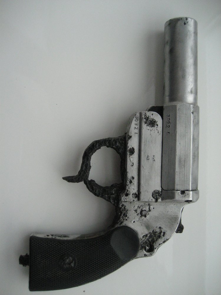

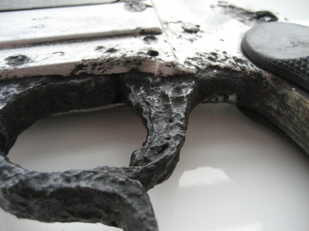

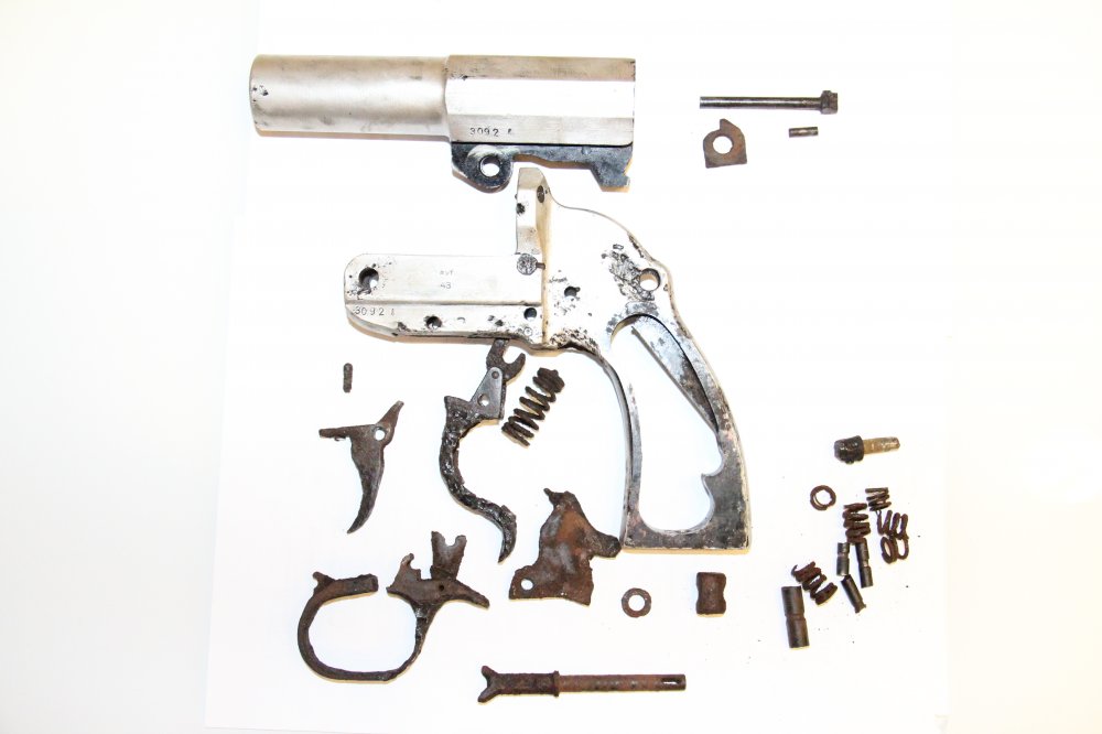

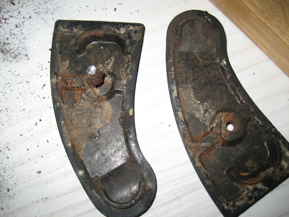

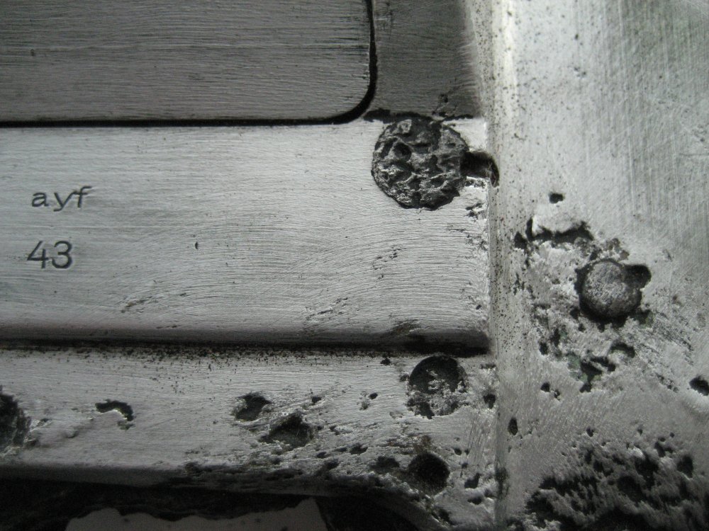

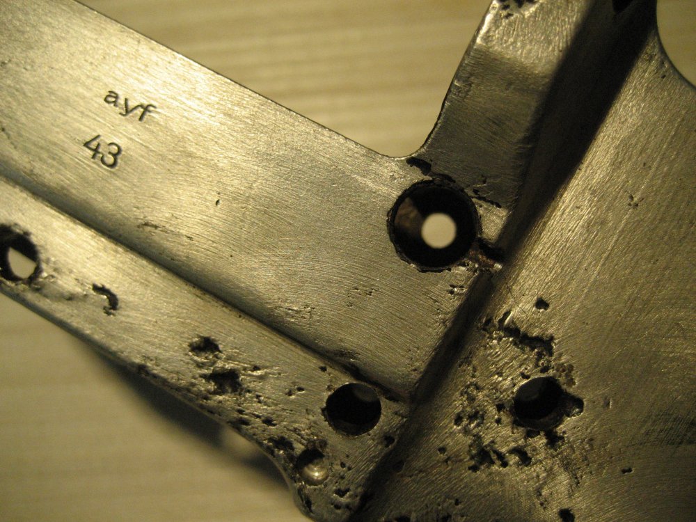

    Приветствую камрады. Надеюсь ТС не будет против, что я влез в тему, не хотел плодить такую же.
    А вот моя. Как я понимаю, для того, что-бы разобрать нужно надолго замочить в керосине или WD-40. Периодически вынимать обстукивать и вычищать ржавчину и грязь из щелей. В первую очередь меня беспокоят накладки. Мне кажется, открутить их не получится, придется высверливать. Как лучше сделать? Замачивать целиком или без накладок? Если высверливать, то с какой стороны? Дайте пару-тройку советов чего делать, чего нет? Заранее благодарен.
    Стрипа, 663 та ворошиловский стрелок подобається це.
  6. БЛК
    БЛК General-major
    30
    66
    8.134
    Накладки лучше высверливать со стороны головки стяжного винта.
    drons, Стрипа, 663 та 2 іншим подобається це.
  7. egoiste
    egoiste Stabsfeldwebel
    559
    Одеса, Україна
    Высверлил :) , накладки остались целые. Замочил WD-40 пусть откисает. Жду продолжения реставрации от ТС.
    ворошиловский стрелок та Стрипа подобається це.

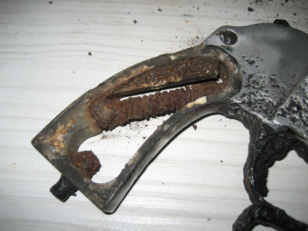

    Если буду выкладывать процесс, то наверное уже когда закончу. Здесь будет много возни с металлическими деталями, они в хлам. Пружин считай нет. Много деталей возможно придется изготавливать самому. С удовольствием покажу результат и процесс, дай бог времени и здоровья.

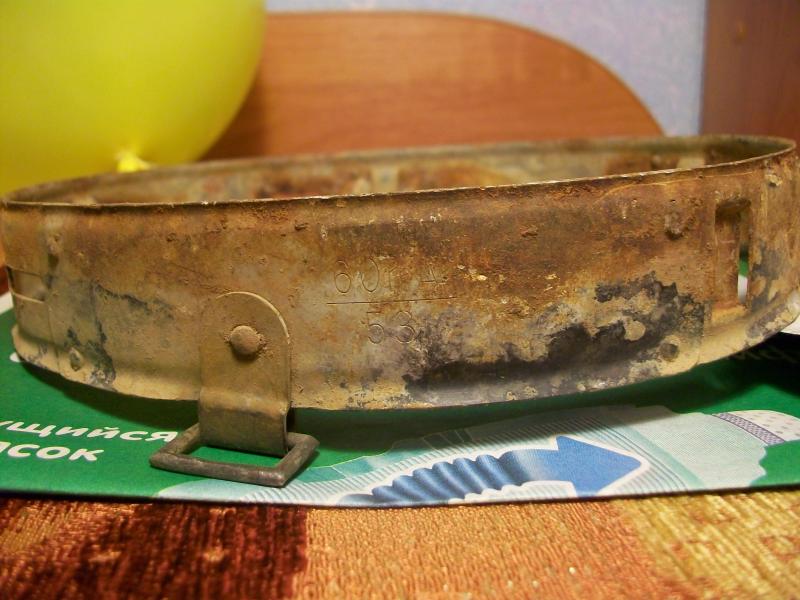

    https://reibert.info/threads/o-polze-mytja-kasok.180304/page-3
    пишет: час кипятил в "антинакипине". Результат заслуживает внимания, я для начала попробую на куске подшлема.

  11. ворошиловский стрелок
    ворошиловский стрелок Oberst
    28
    54
    5.254
    UA

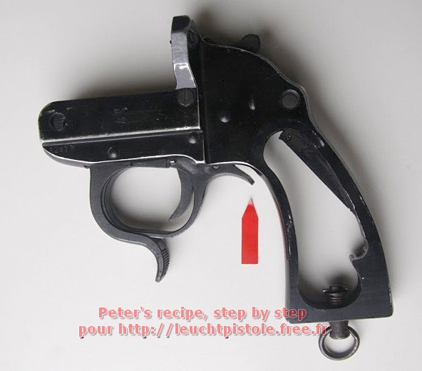

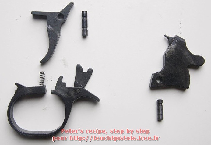

    Нужно снять шток с пружиной и антабку внизу ручки
    Twince, Иван Иваныч SS, egoiste та ще 1-му подобається це.
  12. ворошиловский стрелок
    28
    54
    5.254
    UA

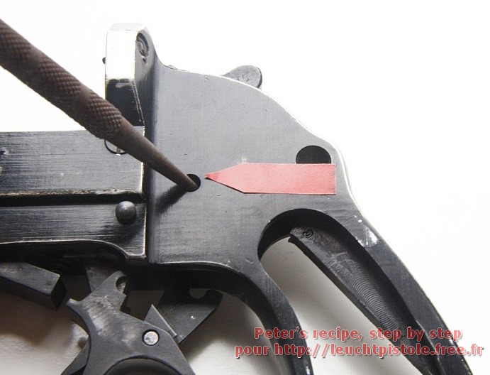

    Аккуратно постукивайте по щифрам и капайте на них вд 40,потом положите ракетницу на дерево с отверстием под щифт и легонько постукивайте,чтоб образовались зазорчики между щифтом и шахто.
    Twince, Иван Иваныч SS, egoiste та 2 іншим подобається це.

    Эти части уже снял. Сейчас вымачиваю и обстукиваю УСМ, части потихоньку начинают отделяться. Если Вам не сложно, дайте размеры антабки с пружиной, кольца и размеры большой пружины.

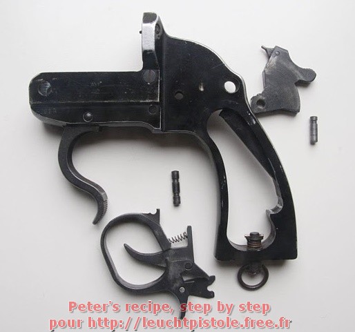

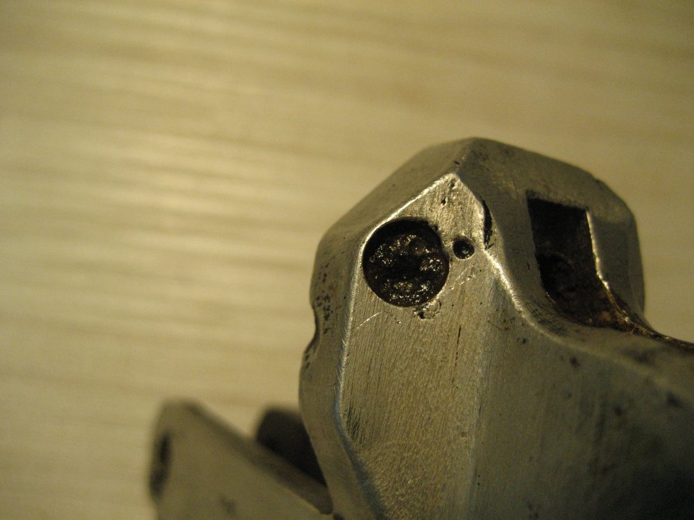

    Почти разобрал. Комрады, как вынимается винт со шлицом под плоскую отвертку? И вообще как он выглядит?У меня шлица не осталось вот и ломаю голову как закончить разборку, а в посте 76 эта деталь не снималась.

    Мне осталось один вант вынуть, а ТС забанили :(
    Винт со шлицем под плоскую отвертку выкручивается или его надо повернуть (45, 90 градусов?) и вынуть???

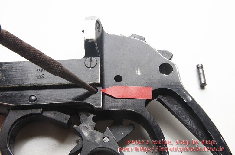

    Повернуть на 45 и вынуть , помогая выколоткой.
    Стрипа, 663 та egoiste подобається це.
  19. БЛК
    БЛК General-major
    30
    66
    8.134
    Не забудьте перед этим утопить стопор во внутрь.

    Утопил стопор и штифт выпал, резьбы нет. Наверно и шлица не было.

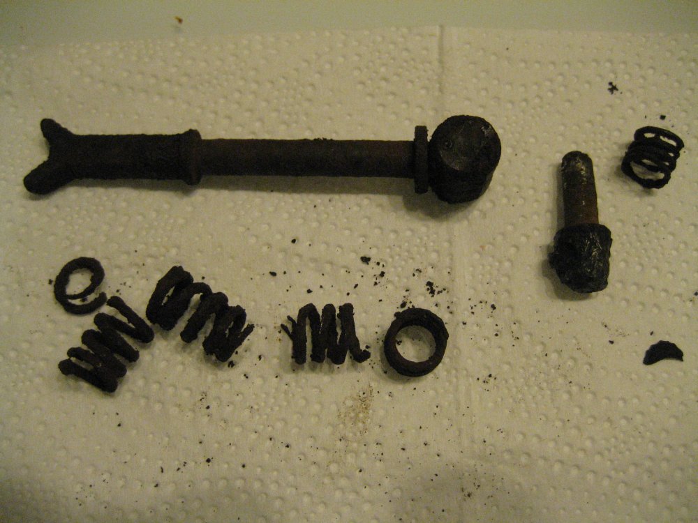

  21. egoiste
    559
    Одеса, Україна

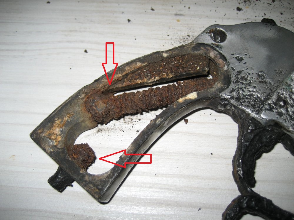

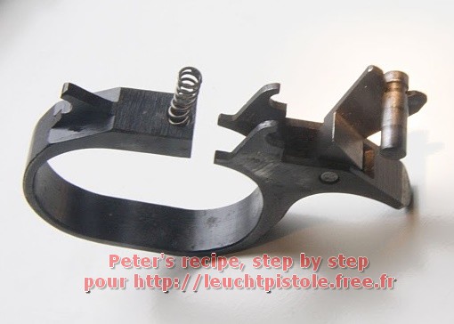

    Подскажите, как извлечь эту штуку. Как в нормальном состоянии она вынимается?
  22. БЛК
    БЛК General-major
    30
    66
    8.134
    Вообще то , указатель наличия патрона должен выкручиваться, т.е. он состоит из трёх деталей, оськи, пружинки и втулки с резьбой.Резьба мелкая.Но у вас его похоже кернили.
    drons, Стрипа та egoiste подобається це.
  23. egoiste
    559
    Одеса, Україна
    Да, резьбы на корпусе не вижу. Буду высверливать. У Вас случайно нет фото этого указателя?
    БЛК подобається це.
