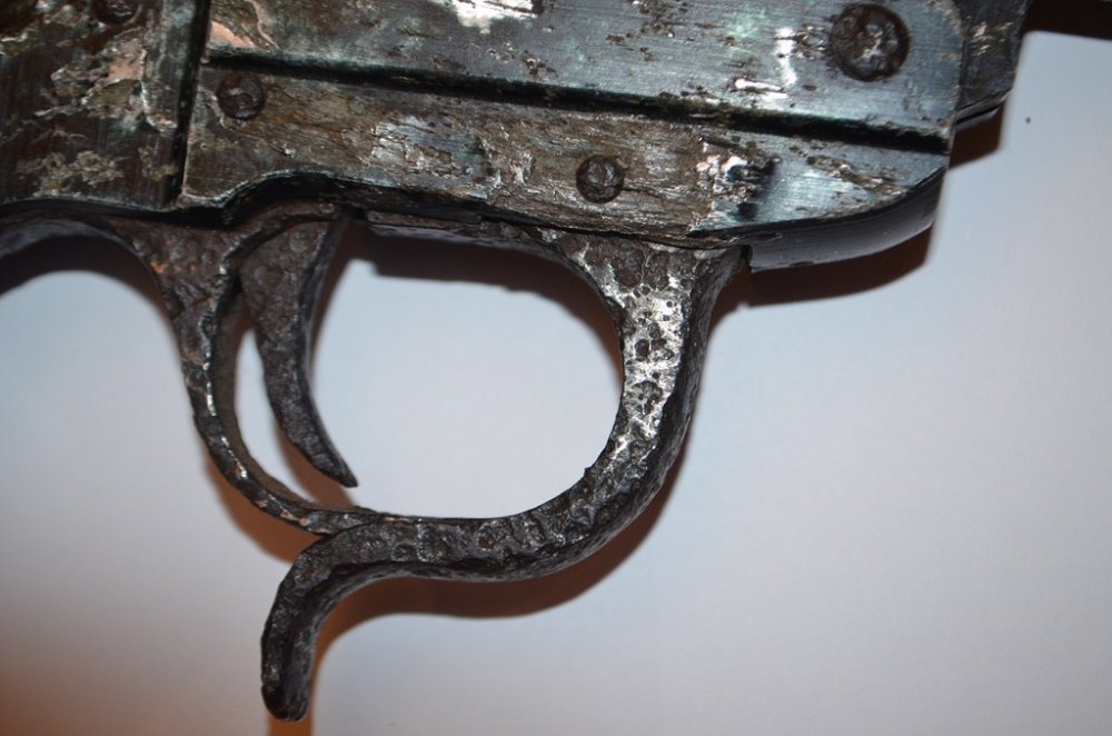

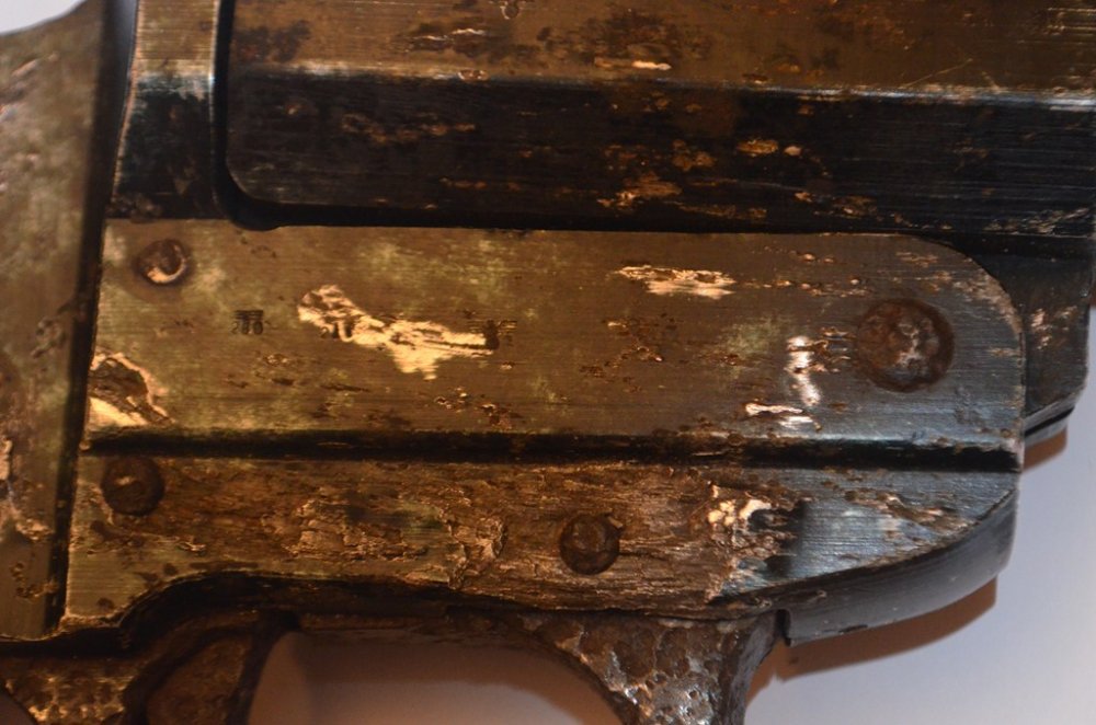

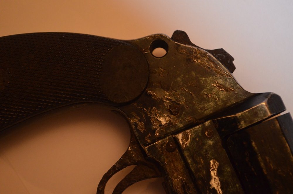

    Прошу помочь чертежами или деталями:D по данной ракетнице
    фото буду выкладывать по дальнейшей реставрации предмета

      3000 грн.

    Все зависит от цели. Если на полку - шпаклевка + краска, если восстанавливать (много денег и гемороя) -то сварка.

    чертежа мало, при разборке - сломаете то что осталось (есть опыт)!

    И чем же ее варить? Пайка алюминием стоит дороже чем сама ракетница... Стволу не помочь, можно сварганить имитатор. Корпус заделать шпаклей/эпоксидкой/оловом задуть черной краской и на полку.

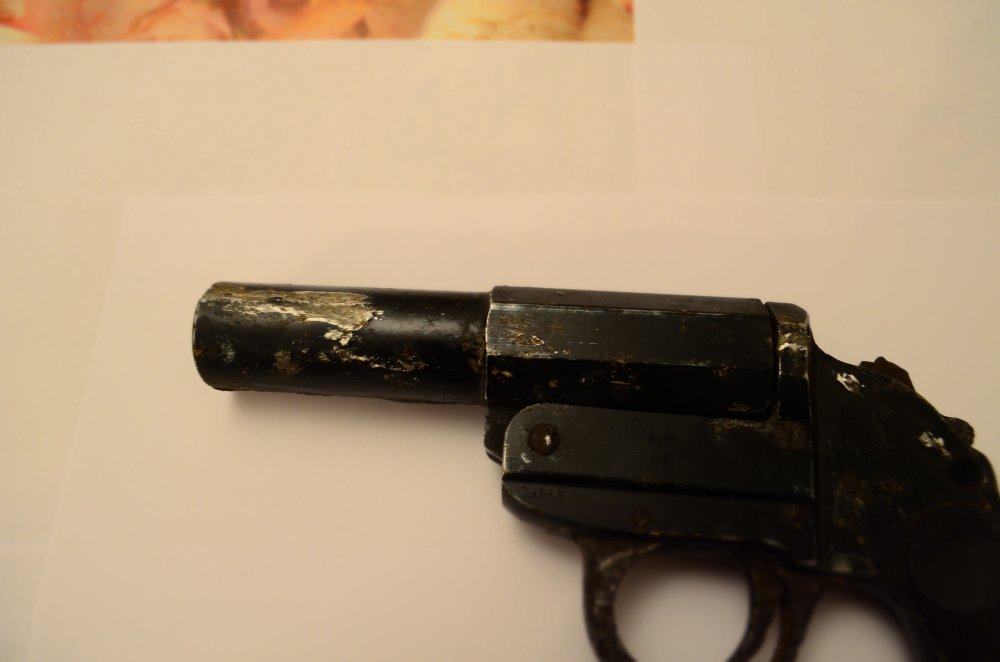

    ствол менять буду

    уже почти снял рычаг,вернее его остаток

    Снял спуск и скобу,остался рычаг-он закреплен лифтом изнутри,как его снять?

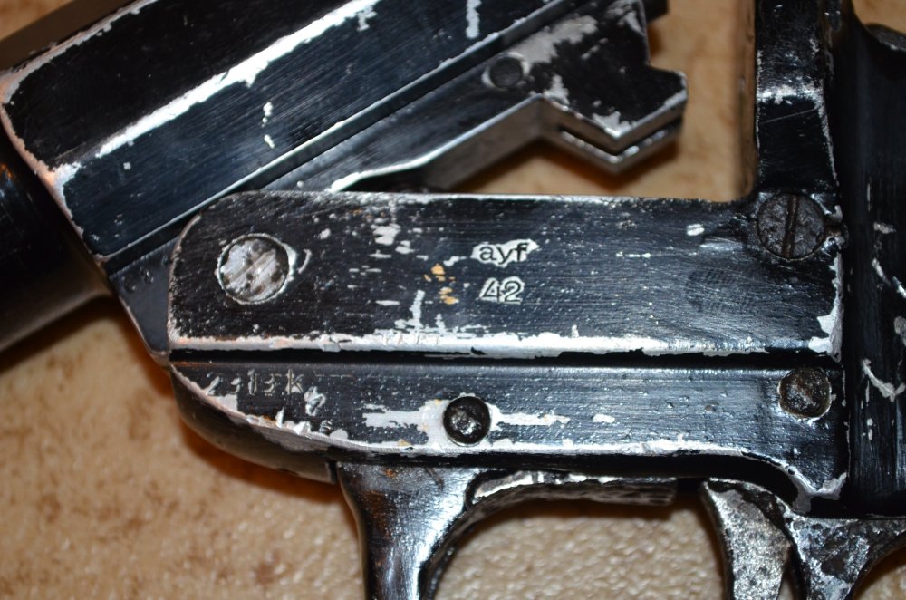

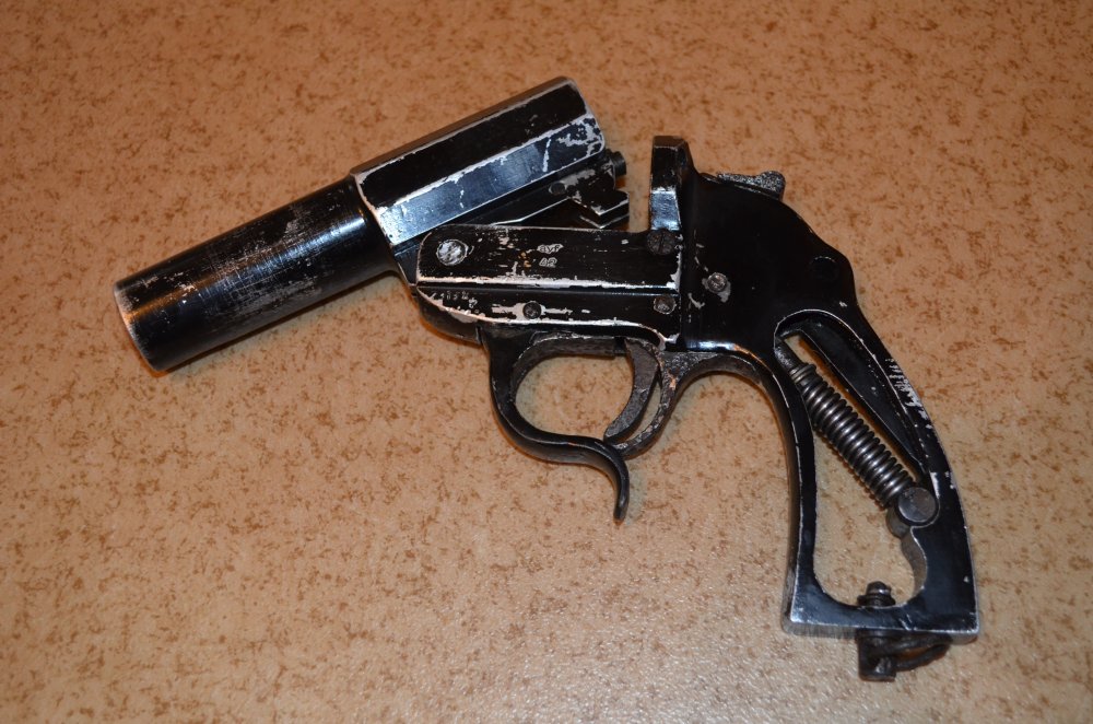

    Пайка не стоит дороже чем предмет - нужно время и упорство!
    Пример:
    До:
    Стрипа, 663, MrJonsson та ще 1-му подобається це.
  20. Kurt Stunde
    Kurt Stunde Leutnant
    47
    76
    1.911
    UA,
    И после - с заменой ствола:
    NieznanyZolnierz, Стрипа, 663 та 2 іншим подобається це.
