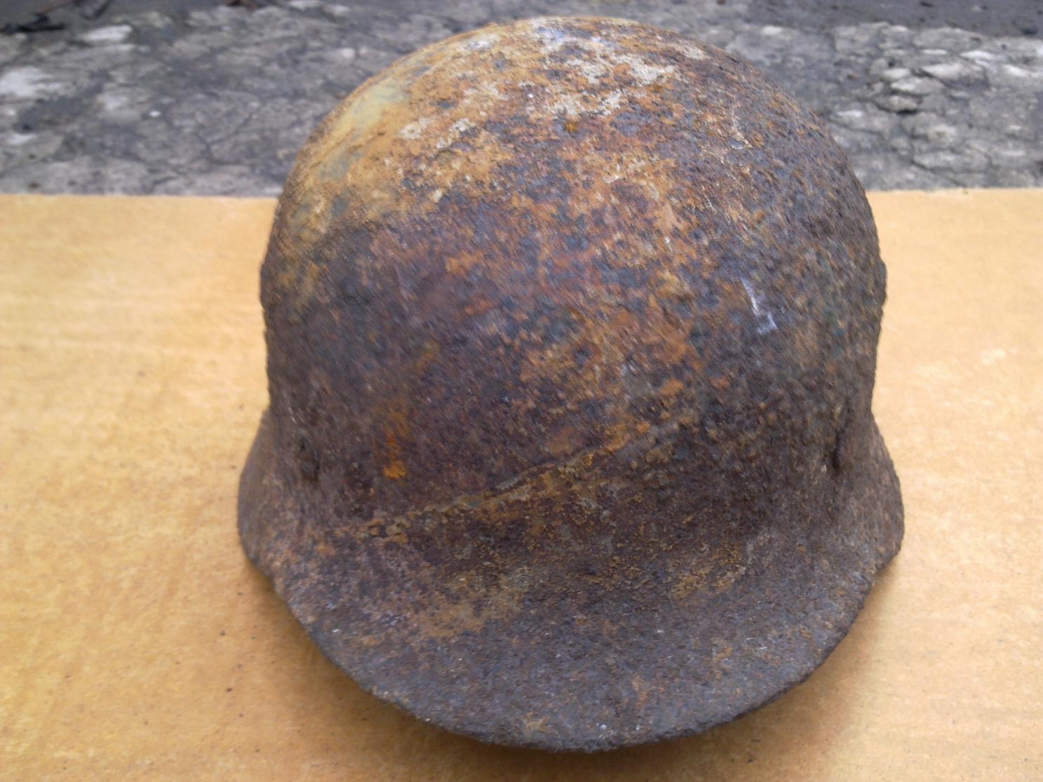

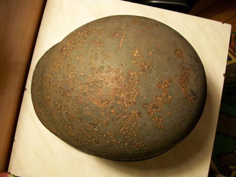

    За неделю отмачивания птица всё таки "ушла в небытие" (в этом месте даже не тёр вообще !!!,просто расползлась и осталось белое пятно).На внутренней стороне горшка краска проявилась % на 70 ,на лицевой стороне ржи заметно поубавилось,но краска пока не показалась !.Думаю через недельку заменить мыльный р-р на новый,может процесс пойдёт повеселее (ржа уже отмокшая !).Всем удачи,Шмульке !.

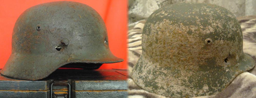

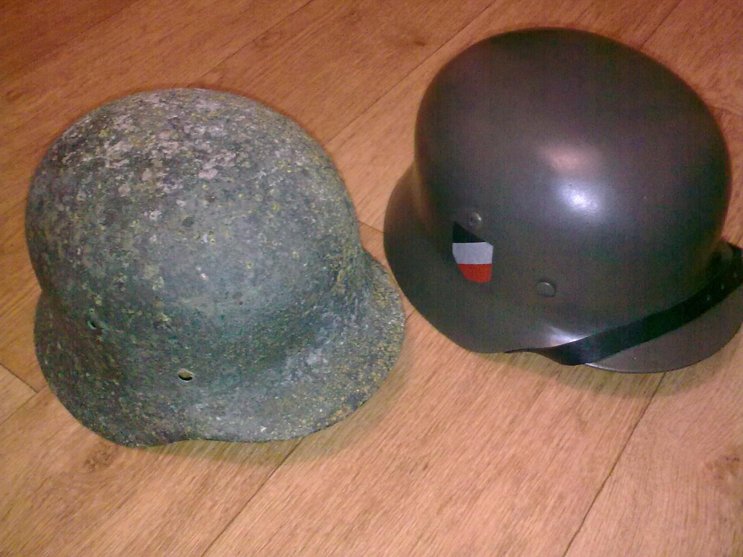

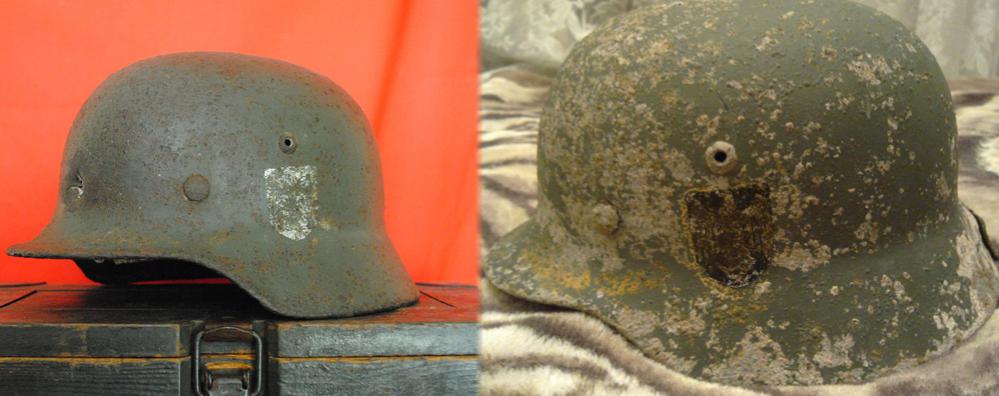

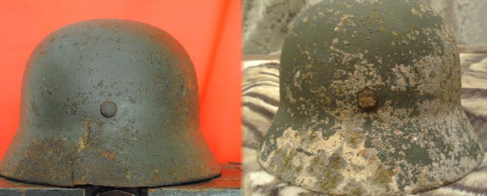

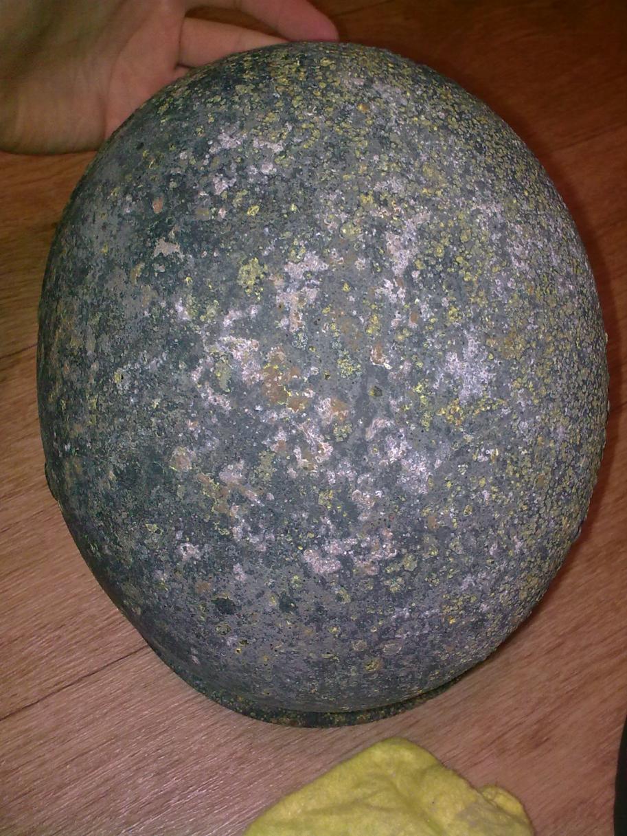

    Вот что у меня получилось с помощью мыла, можно было бы и дальше думаю мочить но пока меня устраивает. Декаль только при намокании просматривалась, после мойки ушла и осталась только основа увы. первый опыт отмачивания так сказать :)
    663, Paul Lisch, notbremse1 та 2 іншим подобається це.

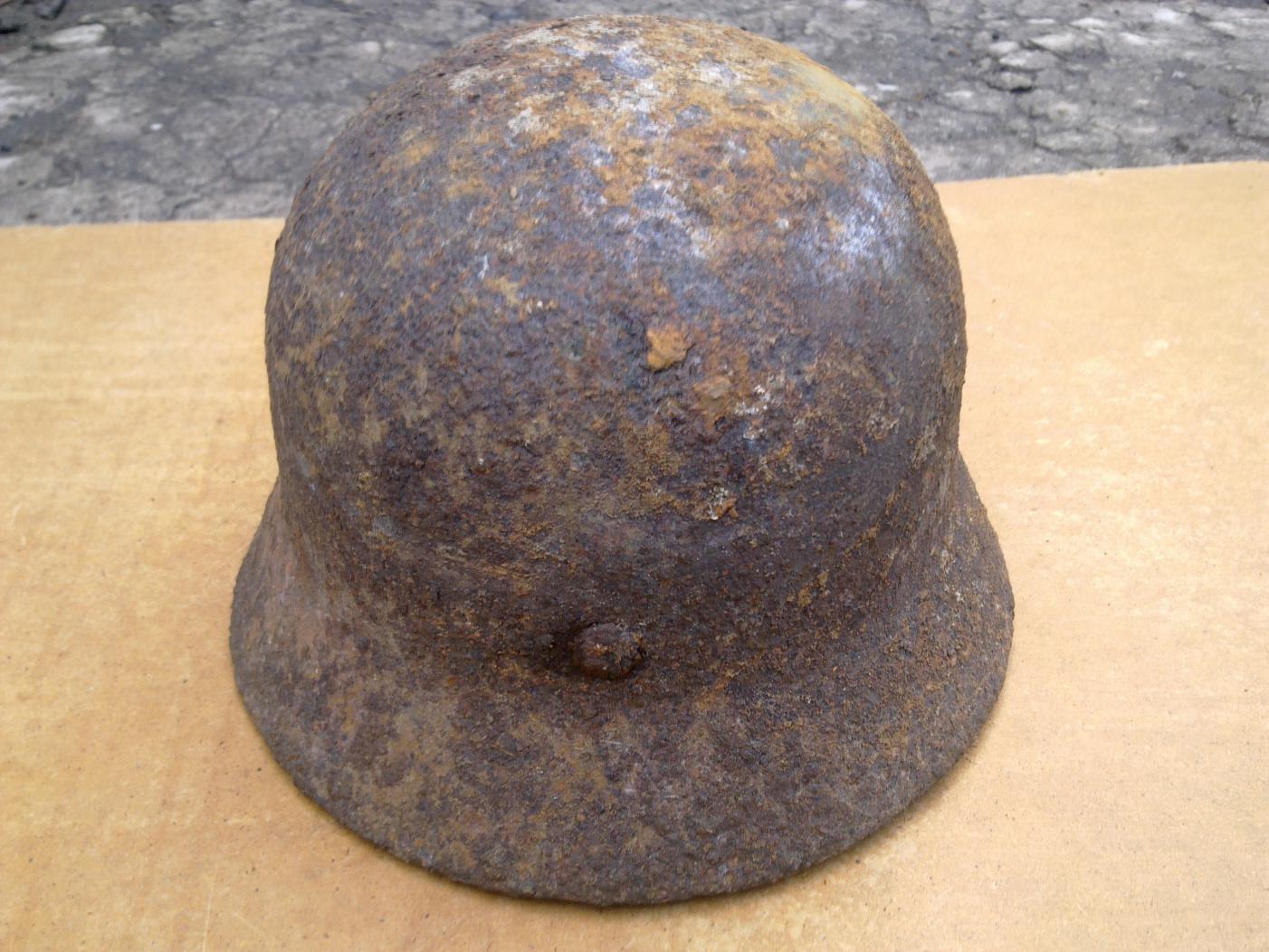

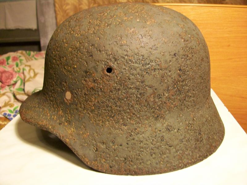

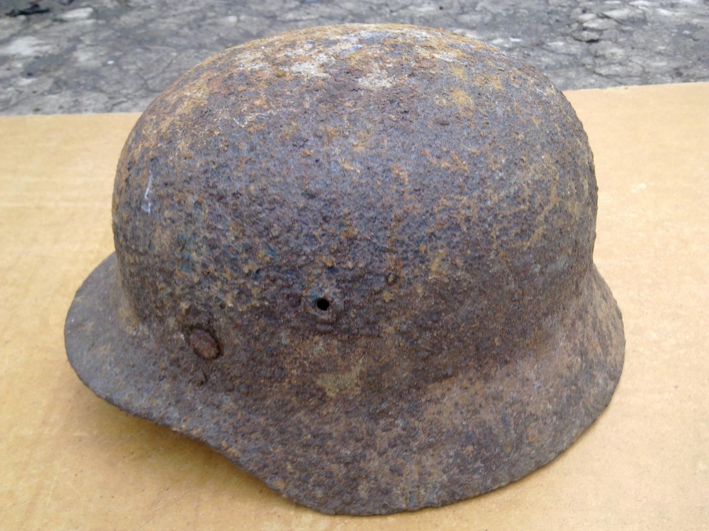

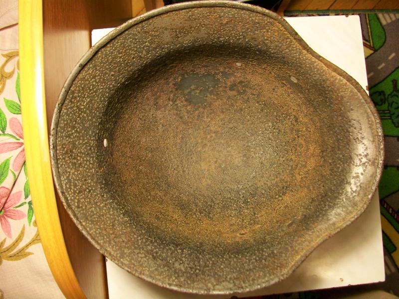

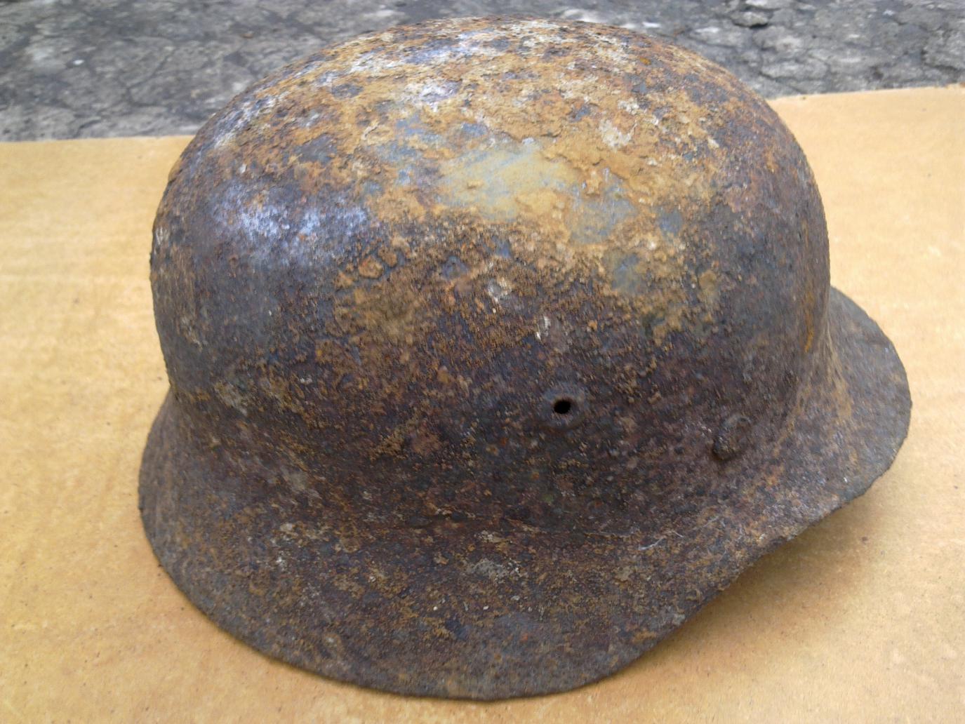

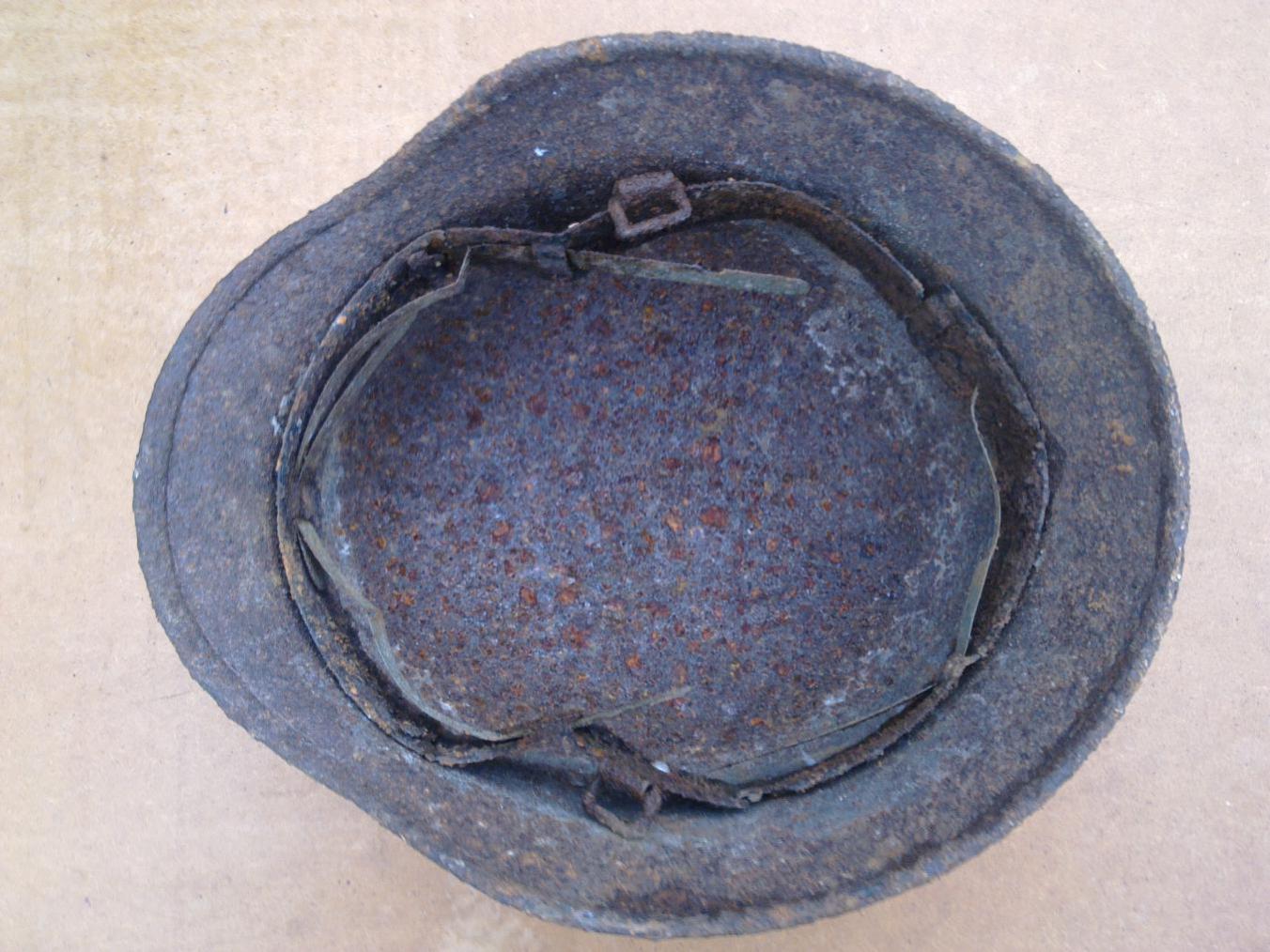

    Здравствуйте,камрады,выскочила вот такая касочка М 40,размер 66,на первый взгляд вижу,что ни деколей ни краски,замачиванием в мыле мне не вытянуть,ну и тем не менее,-замочил,-авось что-нибудь и проявит мыльный раствор.Казан крепкий,пилы нет,осколков и трещин тоже,раковины будут,это ясно,а вот свищи под вопросом,видно потеряшка,хозяин побежал дальше,место находки,по крайней мере,следов хозяина не помнит,поднят с глубины 50см.Такой вопрос к вам,долго ли держать его в мыле?А как исходник,я думаю будет хорош.

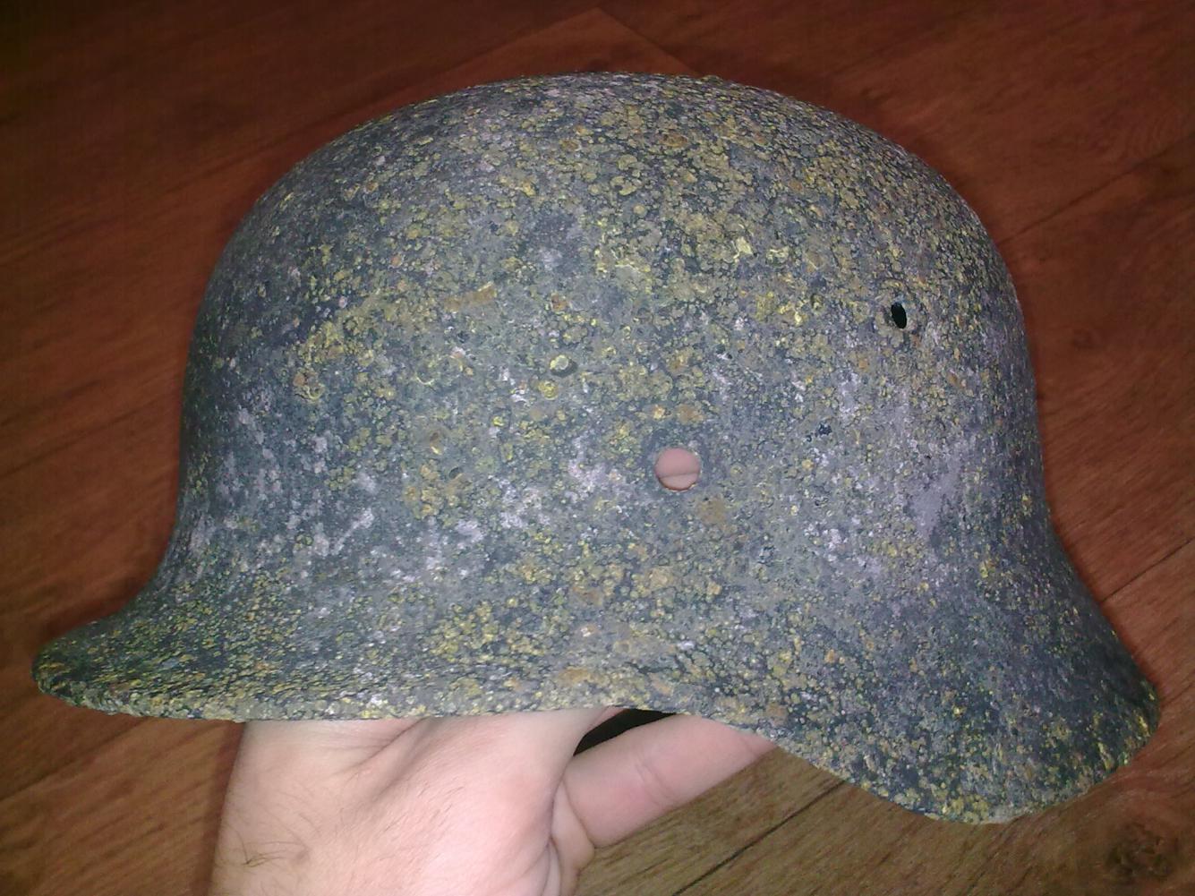

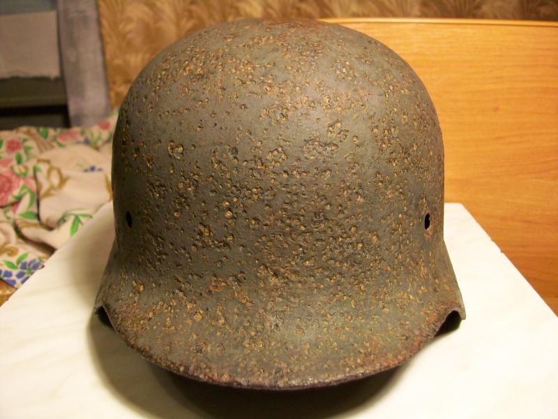

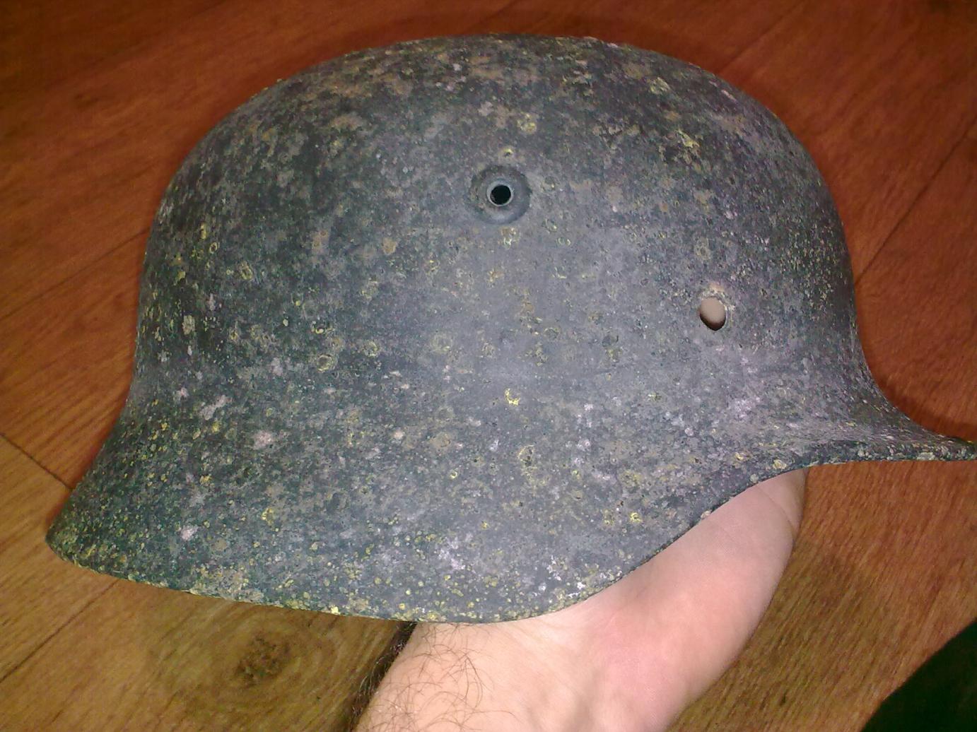

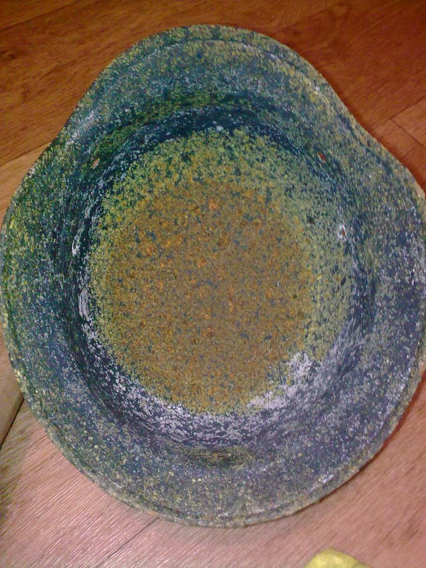

    Вставлю и я свои пять копеек,

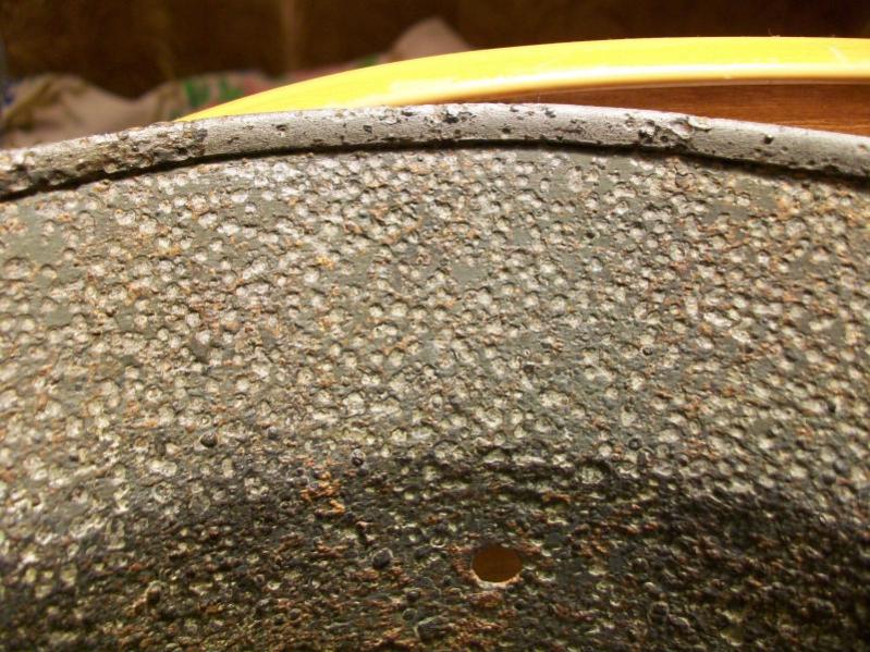

    делал все по наставлениям Shpagin-а.
    отмачивал в простом мыле неделю после в слабый раствор
    щавельки еще на недельку, раз в сутки проходил зубной щеткой.
    Колпак конечно не коллекционный но результат впечатляет.
    Вылезло около 60 % родного окраса.
    ворошиловский стрелок, 663, HIVIS та 2 іншим подобається це.

    Мне кажется, с щавелем переборщили или не смыли вовремя.
    Зелено-изумрудные пятна - это соли "щавеля", что остались по кавернам.
    В воде вроде как нерастворимы.
    Szlávik Opálenik та notbremse1 подобається це.

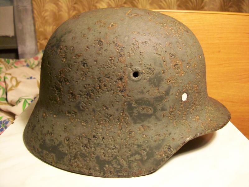

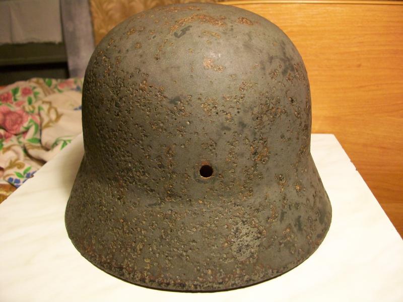

    Добовляю свои пять копеек. Вторая неделя в мыльном растворе и три дня в слабом растворе щавельки, щетка каждый день. Результат на фото. Думаю больше сделать ничего не получится. Либо консервация либо полная реставрация.
    Для инф. каска маленького размера - 60.
    liman та 663 подобається це.

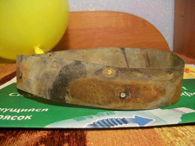

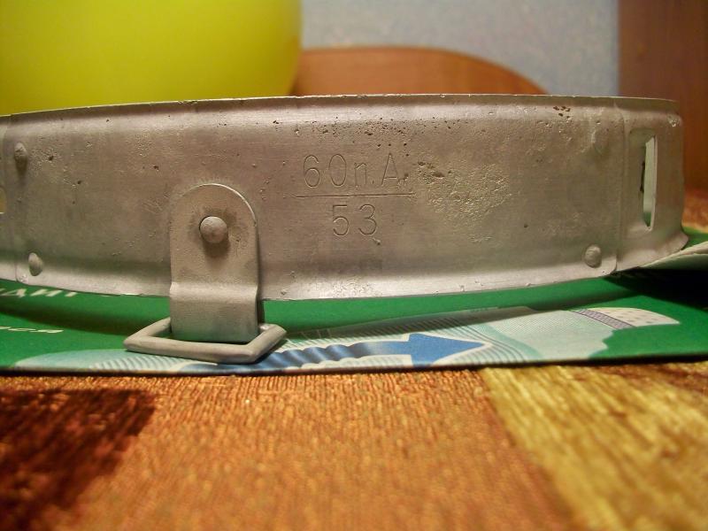

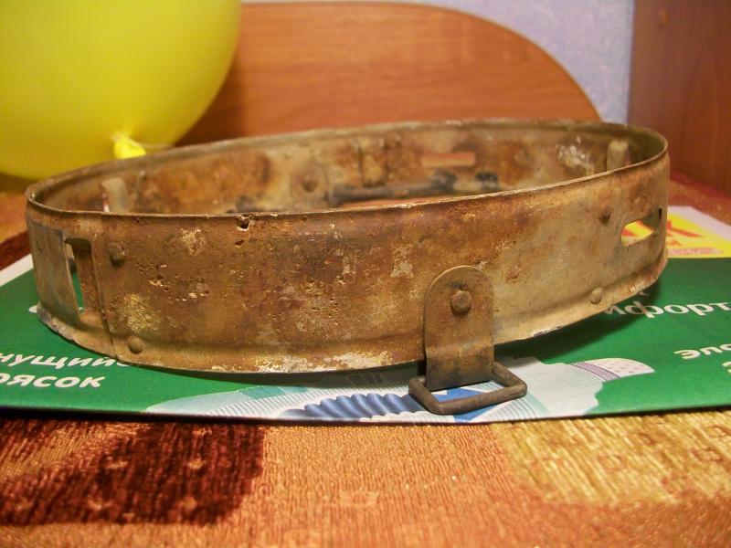

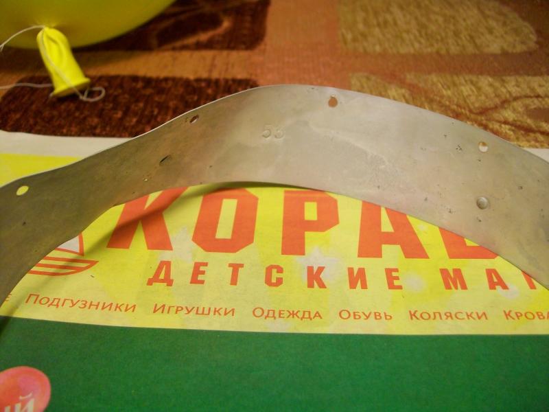

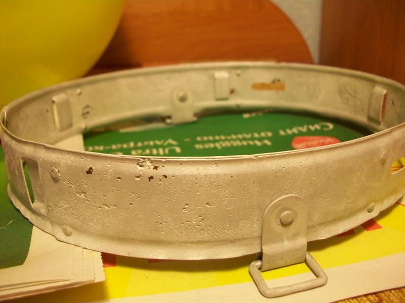

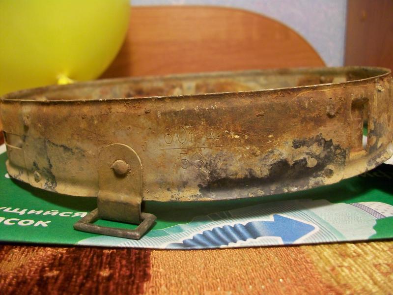

    НЕ совсем по теме. Радные обручи от шлема. Час кипетил в растворе "антнакепина", попеременно доставая и чистил кухонной щеткой. фото до и после. Размер головы -53. Интересно на чью голову? У моего 10-го сына 54.
    Aleksandr-novichek, Alex1923, 663 та 9 іншим подобається це.

    На свою голову придумал Гитлер "ГитлерЮгенд"(шутка)Обруч подшлема-алюминий?

    То сороковка, на них металл относительно плохонький (вся в шагрени), уже ничего не вылезет.
    В этом виде законсервировать/антураж - то на любителя, при таком то состоянии.
    Лучше, наверное, на реставрацию пустить.
    Красочкой (без шпакла) каверны забить и все.

    А варианты есть как можно убрать желтые пятна?
    И что посоветуете с кавернами сделать может подкрасить?

    Внешний обруч -алюминевый, внутренний- сталь

    Что значит - Красочкой (без шпакла) каверны забить и все - покрасить поверху?
  22. Shpagin
    Shpagin Leutnant Клуб взаимопомощи
    2.724
    Крым, Украина
    Готовите исходник, подбираете краску в цвет и "шпаклюете" ей каверны. Несколько слоев, с хорошим высыханием и обработкой шкуркой.
    Процесс более долгий, но при царапинах "ничего не вылезет".
