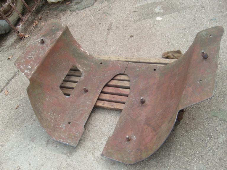

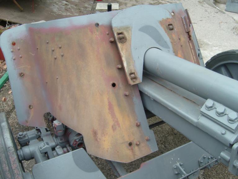

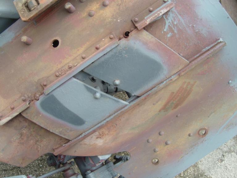

    Немного фото ремонта;
  4. Андрей Сергеевич
    Андрей Сергеевич Oberleutnant
    1.614
    Севастополь

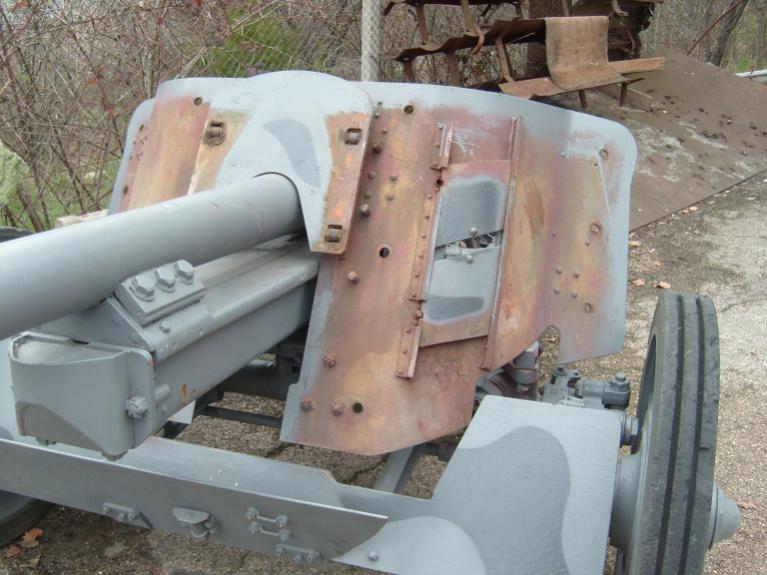

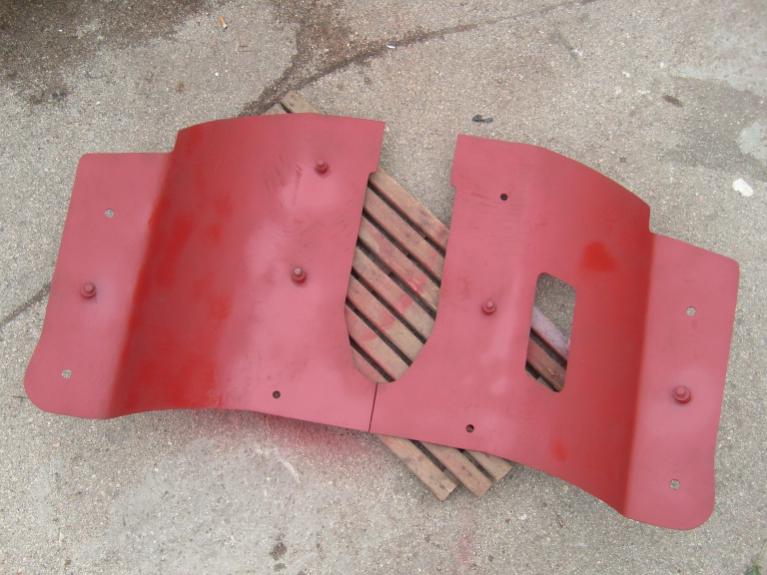

    Лобовой щит орудия;
  5. Jupiter
    Jupiter Stabsfeldwebel
    2.536
    Tbilisi
    Хорошим ПРАВИЛЬНЫМ делом занимаетесь!
    Но
    Орудие антиржавчиной не обработали?
    Грунтовкой красной по ржавчине? Эх (
    Есть на авторынке недорогой пузырек с антиржавчины с эффектом цинкования!
    Пушечка десятки лет была бы как новая!!
  6. Андрей Сергеевич
    1.614
    Севастополь
    Все делается потихоньку и правильно.
    Раннее отвечал на подобный вопрос,только не помню в этой теме или нет.
    Орудие в труднодоступных местах рабочими арт.завода как выяснилось не очищалось.Задача арт.завода была в починке движущихся частей и конкретно замка и лап орудия.Покраска пушки и "камо" это их инициатива.
    Что касается щита на фото - он был снят уже нами,очищен заново.На первом фото из двух (пост 28) не ржавчина - это остатки оригинального немецкого грунта пушки и частично родной краски.Очищеные уже нами заново труднодоступные места и части орудия обрабатываются антикорозийкой,покрываются грунтом,красятся и ставятся на прежнее место.И так постепенно с каждой деталью и механизмом.

    Реставрація є суперовою, єдине питання є в камуфляжі. Наскільки правильним він є?
  10. Андрей Сергеевич
    1.614
    Севастополь
    Спасибо.
    Нанесенный камуфляж - неправильный.
    В такой раскраске орудие приехало после ремонта механики с арт.завода.Раскраска была "подарком" от артеллеристов помогавшим чинить орудие.
    В разделе "Вооружение и Техника" есть вот эта тема;
    http://reibert.info/forum/showthread.php?t=189468
    Выясняя информацию по орудию,в том числе и по окраске Major Konig внес разъяснения и по этому вопросу.
    Его ответ был таким;
    "Не вздумайте красить орудие в Dunkelgelb (жёлтый).
    В таком случае пушку нельзя будет использовать на мероприятиях до 18.02.1943 г.
    Используйте танковый серый (RAL 7021). Он же Schwarzbraun.
    Если захотите "работать" под авиаполевую дивизию люфтов,то берите антрацит серый (RAL 7016).
    Грунт должен быть только красно-коричневый (RAL 8012).
    Если захотите использовать зелёную краску (с 1942 г.),то только оливковый зелёный (RAL 6003).Это для камо.
    Вобщем после окончательного завершения ремонта окраска будет нанесена новая,такая как должна или имела место быть.

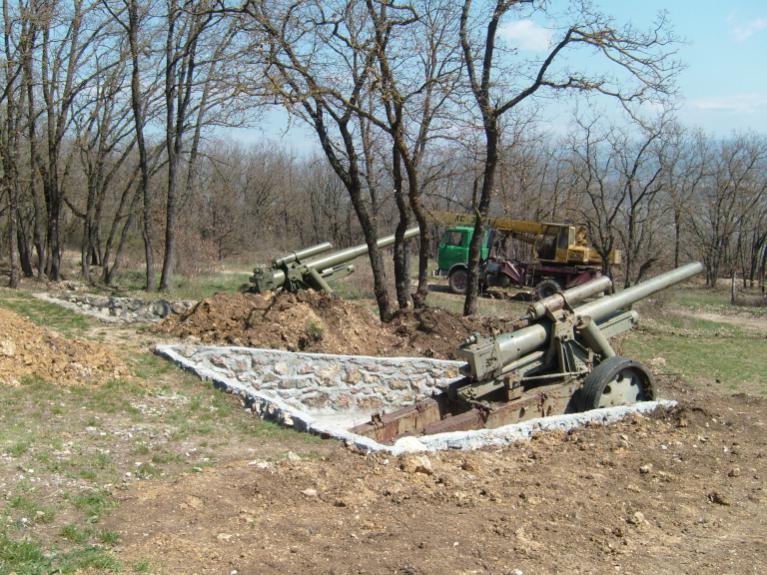

    Задние транспортировочные колеса-передки от 2-х орудий SfH18 (150mm).
    Сами орудия стоят внизу,на площадке в капонирах.Колеса и пятки на реставрации.
    Вот от таких орудий;

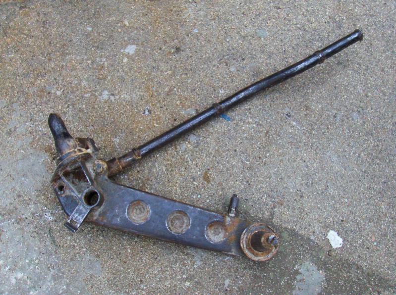

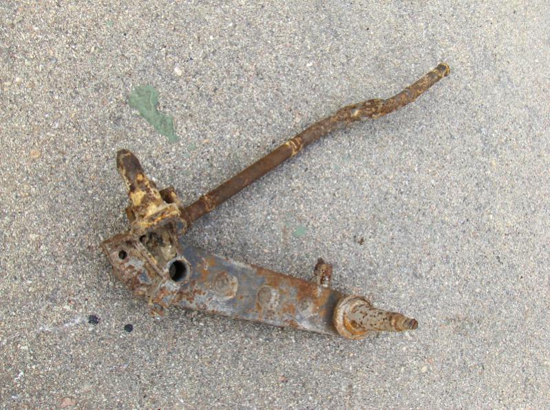

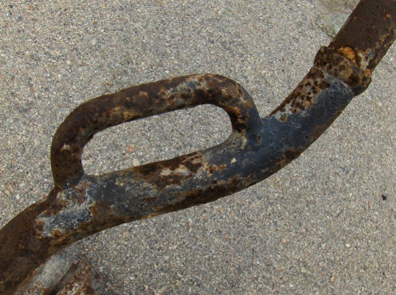

    Доброго вечера всем!

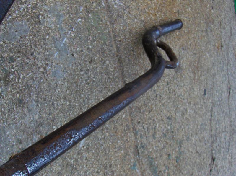

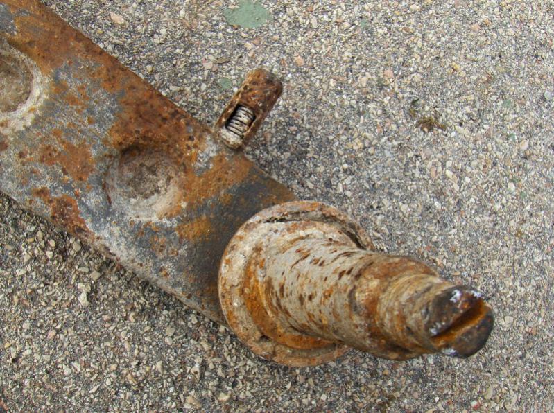

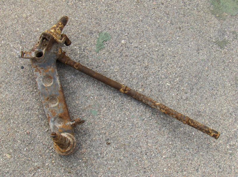

    Хочу поделится новостью о приобритении недостающей детали к нашему Pak38.
    Благодаря парням из города Волчанск,Харьковской обл.,приобрели комплектный рычаг третьего колеса от орудия,за что им огромнейшее спасибо и уважение от Музея "Диорама" на Сапун-Горе и от меня лично.
    Кратко о находке;
    Во время войны колонна германских тягачей с орудиями Pak38 и расчетами попала под арт.обстрел и была уничтожена недалеко от реки Северный Донец...
    Вот фото детали которую я получил сегодня;

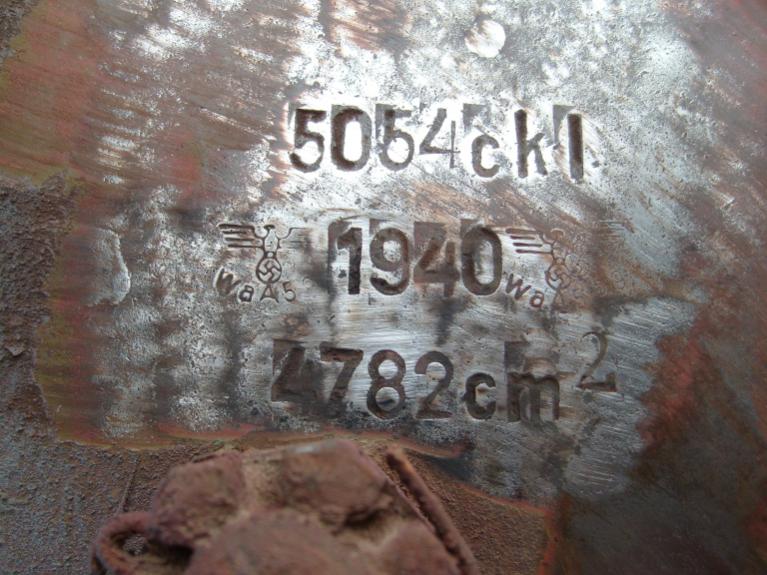

  14. Андрей Сергеевич
    1.614
    Севастополь

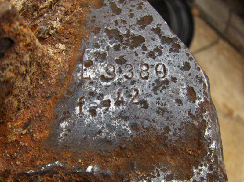

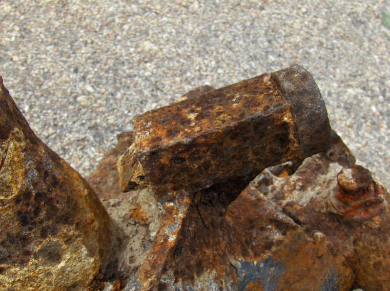

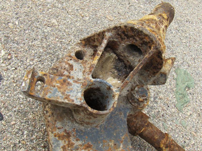

    Неудержался,сегодня же занялся предварительной очисткой.
    Решил начать с серийных номеров.Вот что получилось;
    L.9380
    fee 42 и штамп военной приемки Wa
    Фото;
  15. Held
    Held Leutnant
    3.839
    Андрюх, а колесо то "родили" по цене? Или как водится, появился интерес - сразу цена золота...
  16. Андрей Сергеевич
    1.614
    Севастополь
    Тут не все просто.
    На данный момент;
    Один рычаг уже в Севастополе из Волчанска.
    О втором рычаге,так же в неплохом состоянии,написал форумчанину baltiec и на данный момент все на стадии переговоров владелец отписался и надеюсь все будет положительно.
    С колесом сложно (колесо "висит" в разделе "Сколько стоит?"),несколько человек включая меня написали kolovrat6377в личку,но ответа пока нет никакого,ни в теме ни в личке.Но то такое дело -хозяин Барин.
    Вобщем из 3-х имевшихся у разных владельцев на форуме предметов,один уже в Севастополе,об одном идут переговоры и один вообще под вопросом.

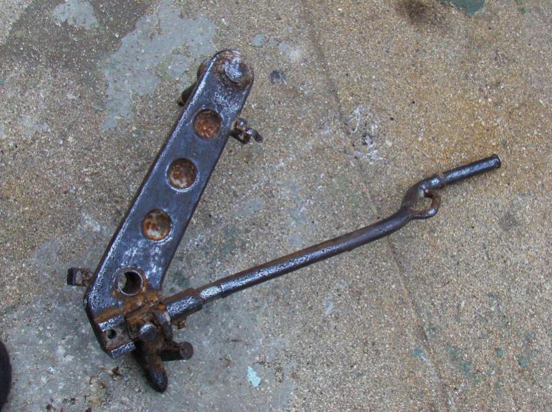

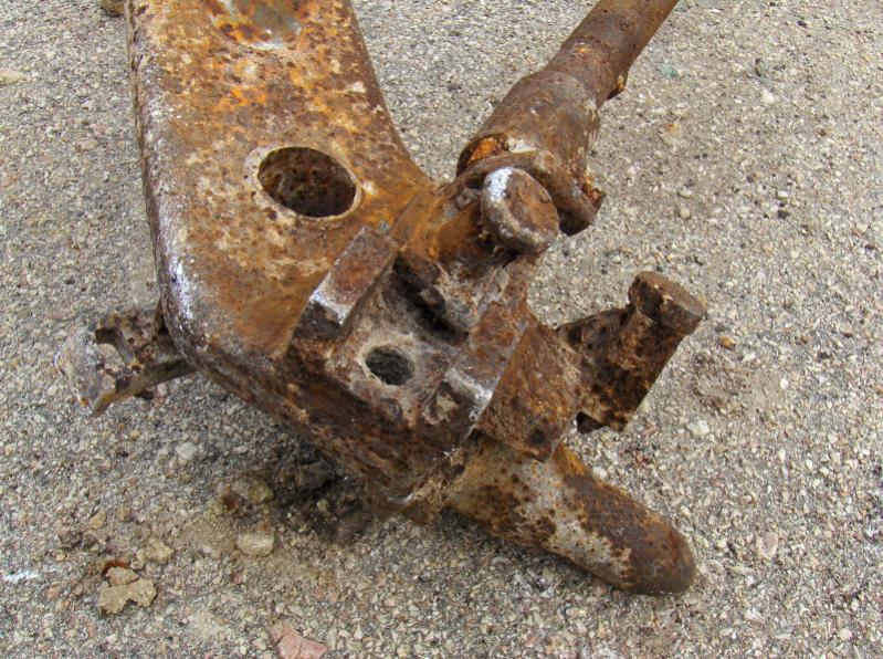

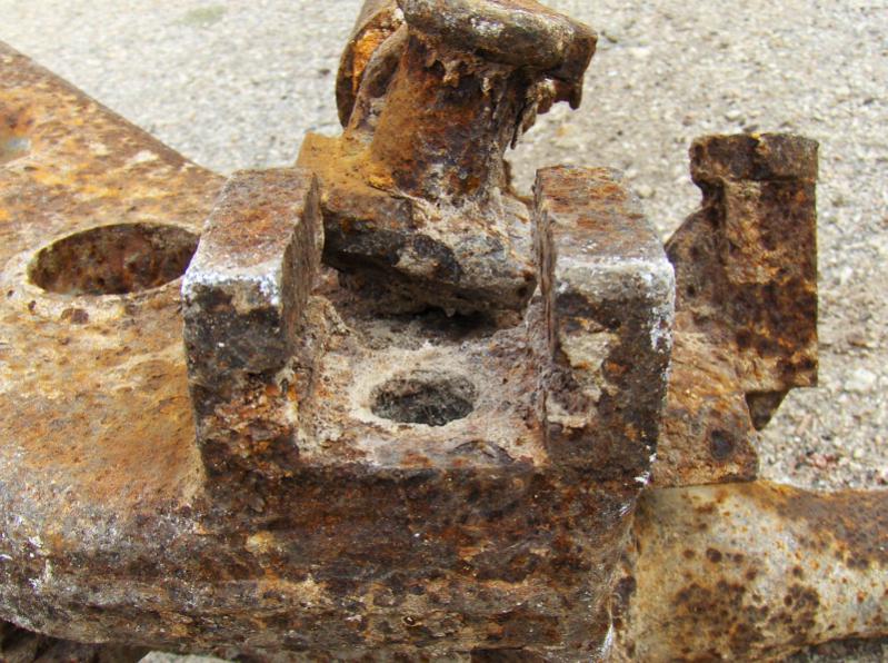

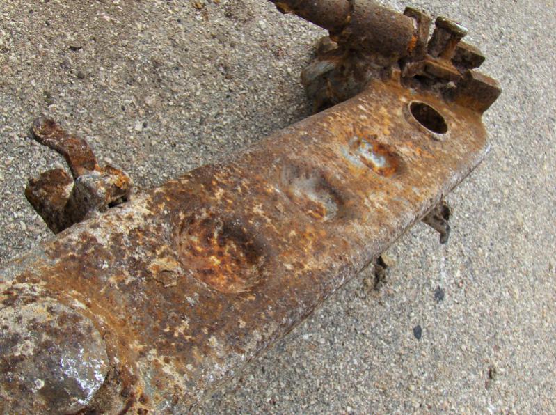

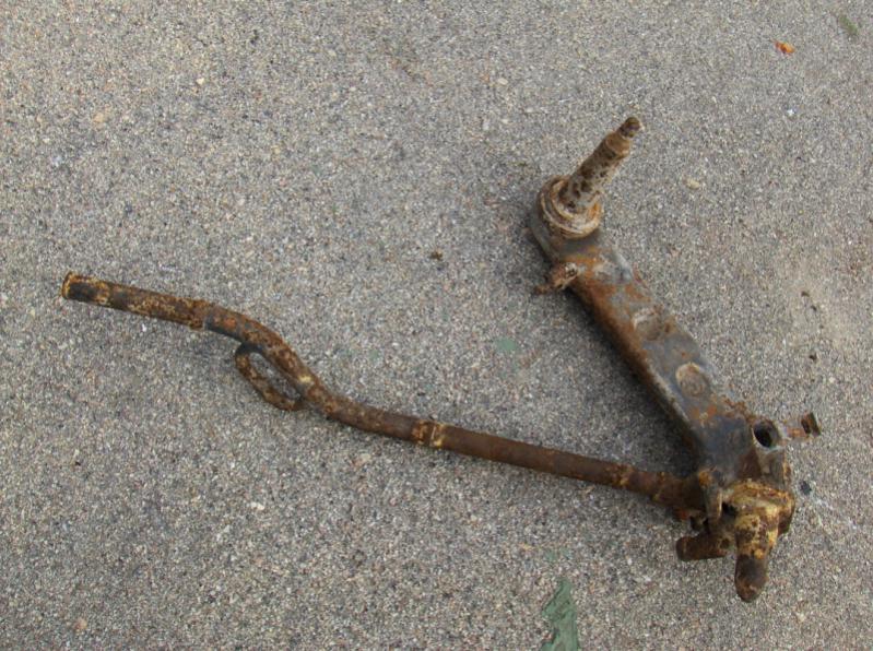

  17. Андрей Сергеевич
    1.614
    Севастополь

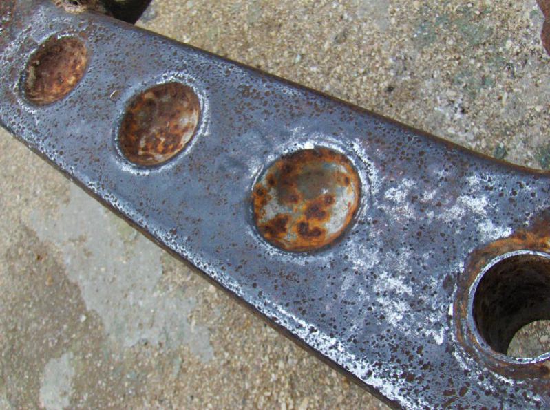

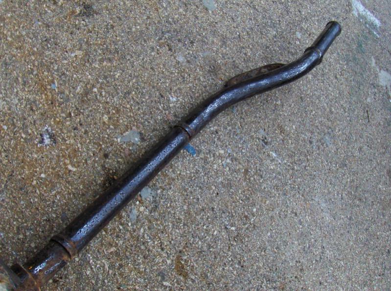

    К концу дня(пока было светло)удалось очистить 70% поверхности.
    Теперь рычаг выглядит вот так;
  18. kibalchish
    kibalchish Stabsgefreiter
    694
    Еще раз искренне желаю удачи везения,понимании,и помощи камарадов в этом сложном и кропотливом деле!С уважением!
  19. edvard3005
    edvard3005 Gefreiter
    17
    39
    Отлично получается! Андрей а мы пока тащили этот рычаг хотели в Донец выкинуть, т.к. были идеи что он с сеелки. Сохран нормальный оказался, очистил классно. Радует что наши усилия не зря! Весной поищим недостающее колесо. С ув
  20. Андрей Сергеевич
    1.614
    Севастополь
    Побольше бы таких "сеялок":)
    Огромное спасибо за помощь.Сейчас рычаг киснет в растворе,есть на нем пара узлов которые должны двигатся.Думаю все заработает как надо и не такое восстанавливали.Тащите все в "дом",в реке утопить всегда успеете.Еще раз спасибо.:beer:
