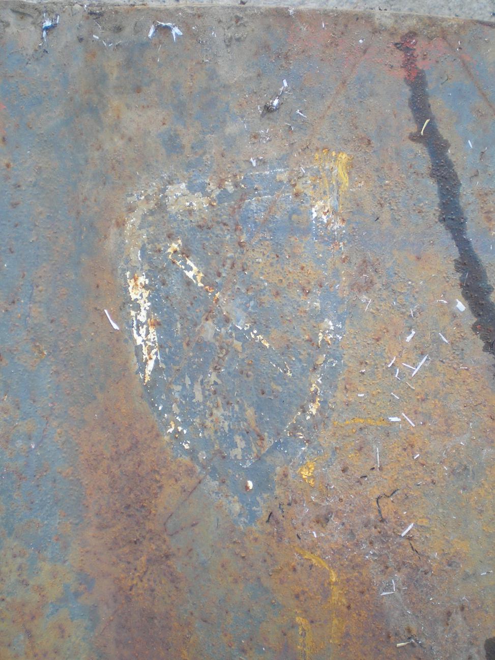

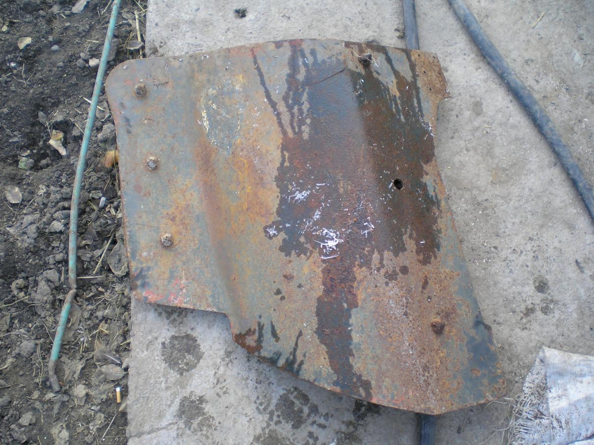

    Доброго дня всем.
    Прошу помощи по немецкой противотанковой пушке Рак 38/40.Нужны оригинальные сканы фото окраски,камуфляжа и каких либо изображений которые наносились на броню орудия и ящики.Кольца за подбитые танки и принадлежность к дивизии (дивизиону),известные способы маскировки и т.д.Буду признателен за любую информацию.

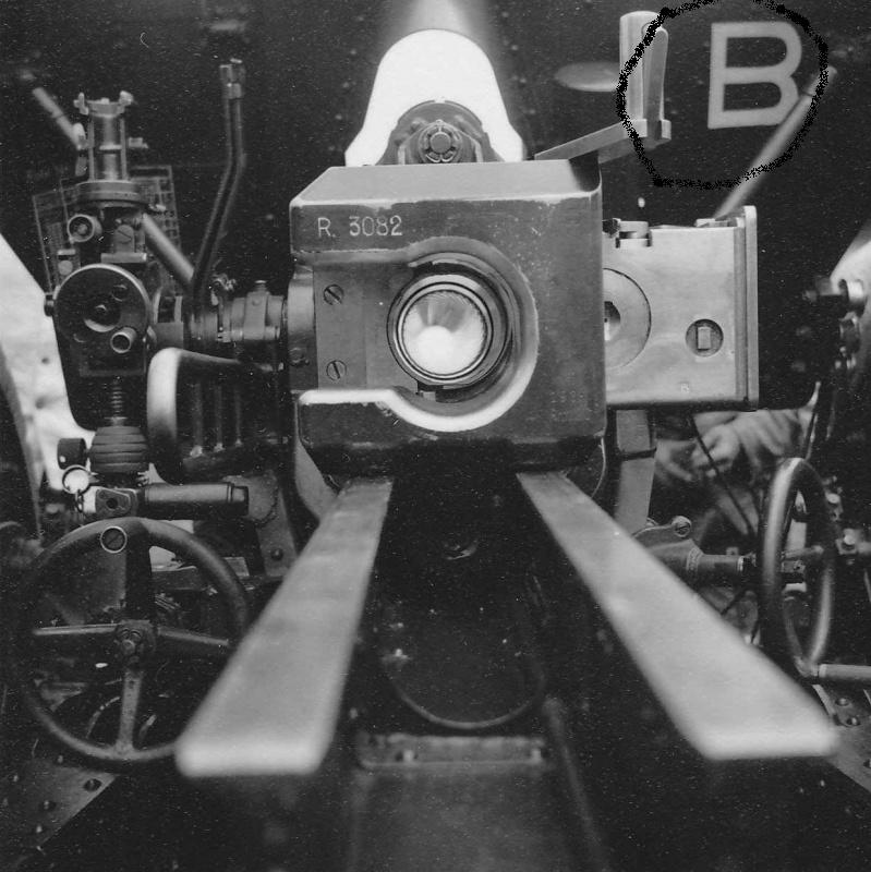

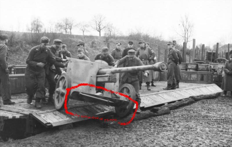

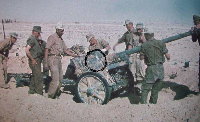

    Может кто знает что означают такие значки на орудиях.Для чего они,или это фронтовое творчество "по желанию" подразделения?

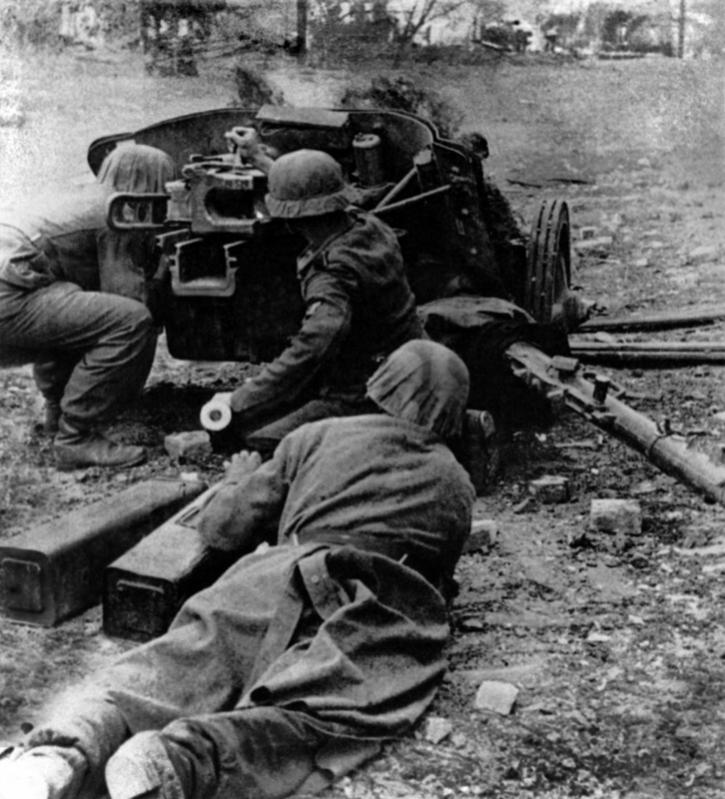

    Нашел еще немного фотографий;

  6. Major Konig
    Major Konig Oberfeldwebel
    996
    Feldpostnummer 54028
    Re: Прошу помощи по пушке Рак 38/40
    Так Вам по Рak 38 (50-мм) или по Рak 40 (75-мм) нужны фото?
    Номер орудия в батарее.
    А=1, В=2, С=3, D=4.
    Braun-тип жидкости, которое заливают в накатник.
    Ark-braun-смесь "северной" (Arktisch) и "континентальной" (braun) жидкости.
    Каждая жидкость характеризуется температурой замерзания и плотностью.
    4 користувачам це сподобалось.

    Это как надпись на этом 37мм орудии?
    А такой тип жидкости мог применятся для орудий Рак 38 в Крыму и Севастополе в частности?
    Схожи только конструкцией затвора (клиновой полуавтомат) и щитовым прикрытием расчёта.
    А вот разница, в принципе, ощутима.
    У Рak 38 станины из алюминия, у Рak 38-сталь.
    Угол гор. наводки у Рak 38 65 град, у Рak 40 58 град.
    Разная длина ствола, разные дульные тормоза, разные колёса (со спицами или сплошные).

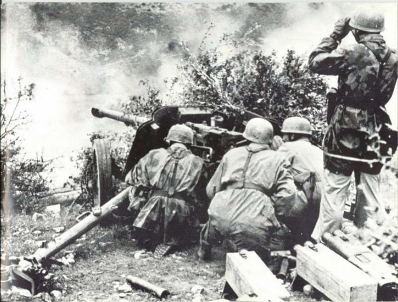

    Pak 38.
    Общие фото.
    Камо.
    Камо.
    [​IMG] [​IMG] [​IMG] [​IMG] [​IMG]
    На 5-ом фото на щите приспособа из проволоки для крепления элементов маскировки.

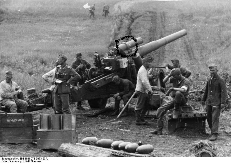

    Спасибо за фото Major Konig,многие вижу впервые.
    Вопрос по фото - это штатное место для лопаты или находчивость обслуги орудия?
    Штатное.

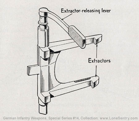

    В этом разделе есть уже две темы по орудию Рак38 - и думаю это нужно не мне одному и раз уж тема есть то хотя бы в одной из этих них материал должен быть максимально детальным,а не скупо ограниченым - "вопрос-ответ",как в других темах.
    Если даже если ее прочитают просто из интереса-информация лишней не будет.

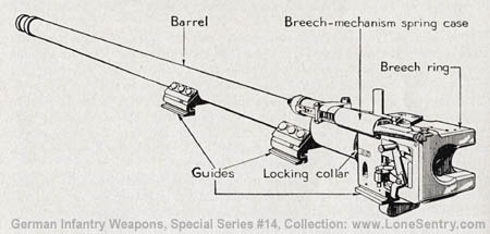

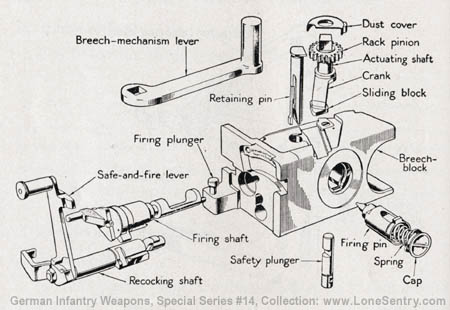

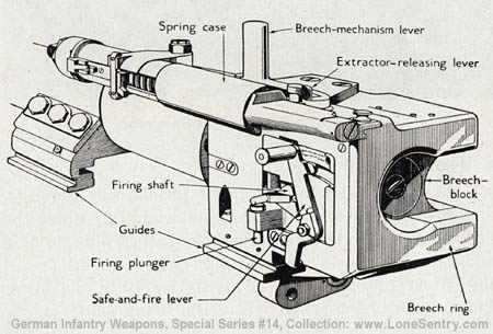

    Нашел несколько схем устройства некоторых узлов пушки;

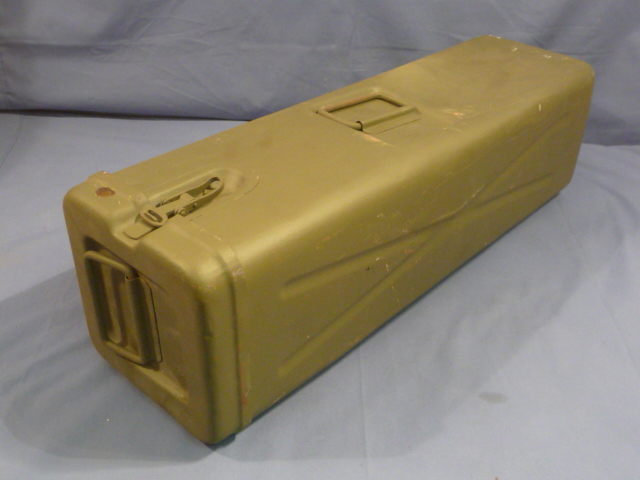

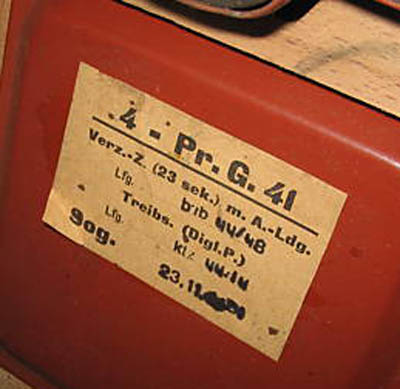

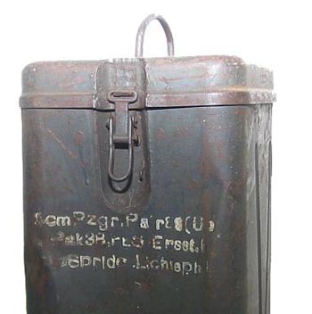

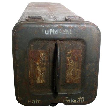

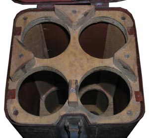

    Ящик-Пенал для снарядов Рак38;

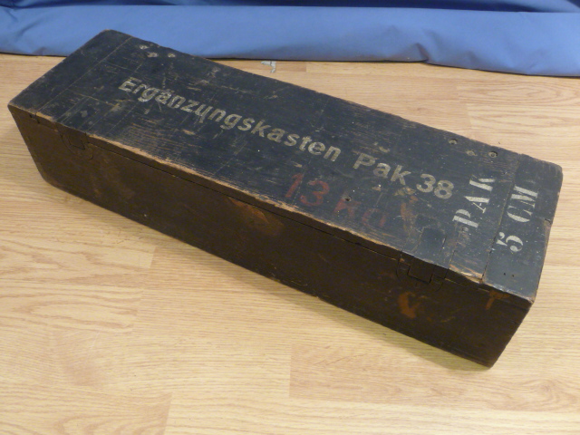

    Наряду с металлическими так же существовали и деревянные ящики.
    Вот фото одного из них с соответствующей маркировкой;

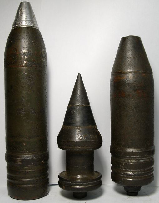

    Три вида "болванок" Рак38;
