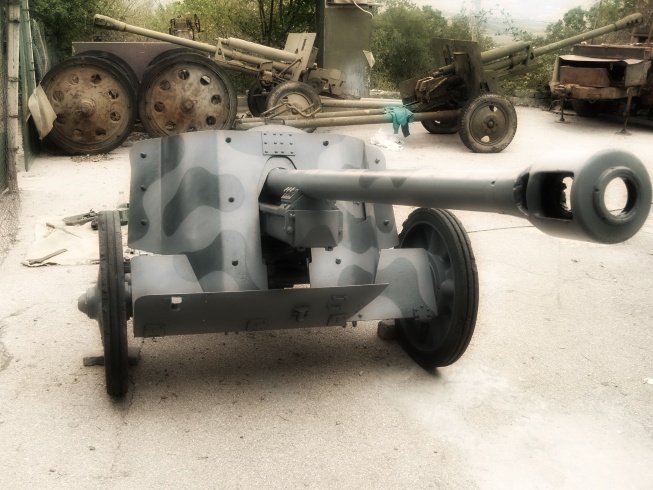

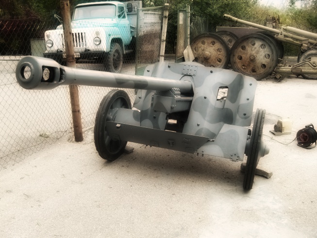

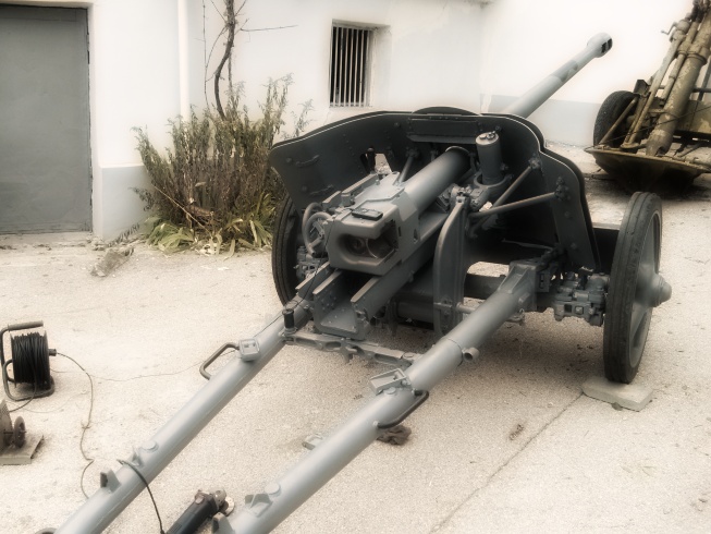

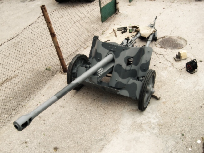

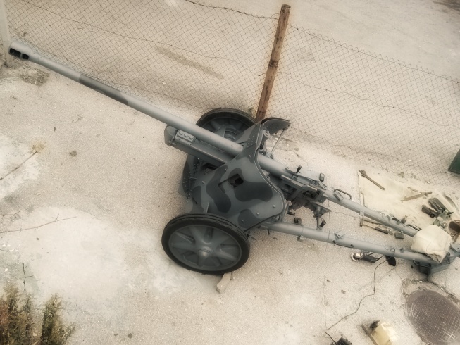

    Основная часть работ выполнена.
    Осталась "косметика" и много мелких ремонтов (многие детали были сняты с орудия или утеряны за последние 50 лет).Работа над пушкой еще не закончена.
    На данный момент получилось вот так;

    .... еще немного;

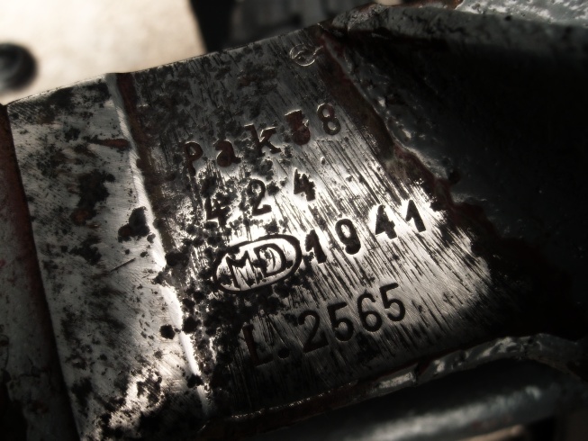

  10. Андрей Сергеевич
    Андрей Сергеевич Oberleutnant
    1.614
    Севастополь

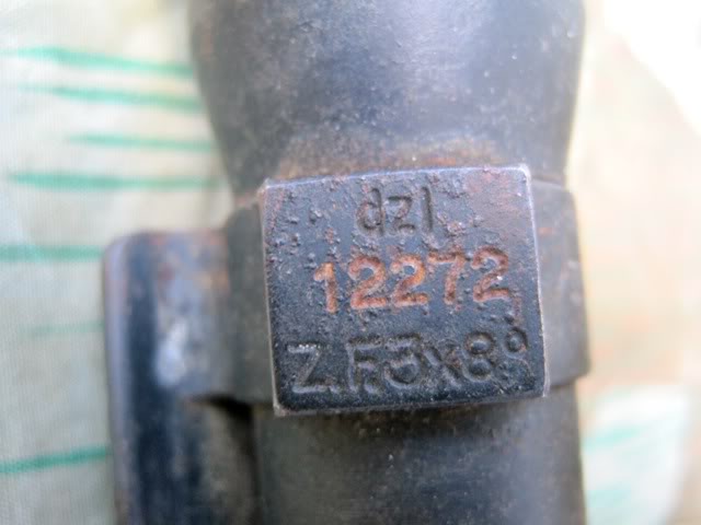

    Все вычищалось до металла.
    Штампы и клейма прочищались насколько это было возможно,что бы после нанесенного грунта и окраски они могли читатся,а движущиеся части - двигатся и работать;

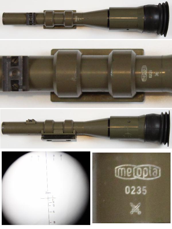

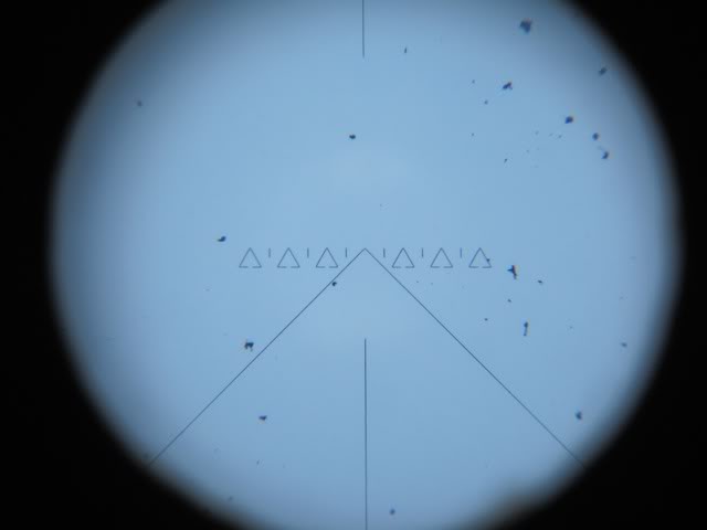

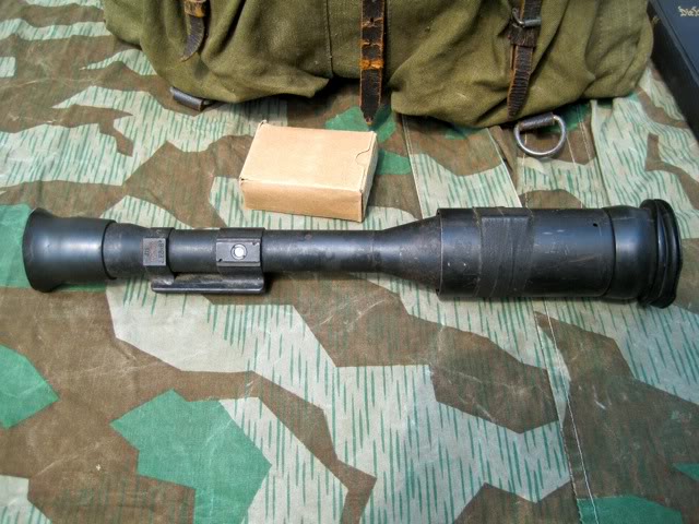

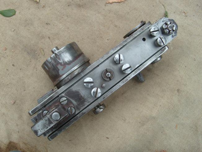

    Скажите, а как дела с оптикой ? Реально-ли достать оптический прицел к ней?
  25. Андрей Сергеевич
    1.614
    Севастополь
    На первых трех фото оригинальный прицел Pak38,его цена в зависимости от состояния и везения может быть примерно от 150$ до 1000$.
    На четвертом фото "Meopta" VZ49,послевоенный чешский аналог,но сетка другая.
    Достать и тот и другой при наличии денег можно,но не просто.
