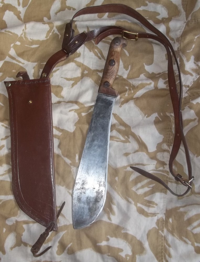

    Вопрос знатокам: досталась мне на халяву большая безхозная кладовка в подвале, я ее прихватизировал, и выкидывая мусор нашёл старое полотно от мехпилы. Сразу руки зачесались превратить её в нечто режущее. :) Но вот беда - трошки кривая, дугой... :( Как эту пилу выровнять, что б не лопнула?

    Обычно они каленные целиком на приличную твердость.Крепится в растяжку по принципу ножовочного полотна ,по этому в станке выравнивается ,и требования по прямолинейности особо к к ним не предъявляются.
    Довольно частенько бывают кривоватые

    Мехпила в своем виде - жесть. Её обрабатывать в готовом виде кошмар. Нужно ее полностью отжечь, а потом делать с ней всё, что угодно. Заодно и выровнять. Иначе на один клинок всю наждачку переведете. Потом закалить.

    Р6М5, 450*40*2

    Вот с вот этим у меня как раз и не складывается, термообработку сделать негде и некому... :(

    Не варте воно того. У неї "мильний" різ, навряд Вам сподобається

    Та я в курсе, "творил" уже из таких железяк. :) Но раз попала в руки - значит это знак, надо что-то сделать. Хоть кракозябру какую-нибудь, пиратско-гоблинскую, тряхнуть стариной. :) О, точно! Сыну квартиру купили, он забрал мои старые фэнтэзийные ужоснахи, хочет у себя повесить... Добавлю ему экспонат! :D

    Ну тоді щось невеличке, клинок 90-110 мм, за рахунок слюсарки можна вирівняти. Бо більшість пил дугою

    Если толщина 2 мм попробуйте может и так выравняется. С ув

    А насчёт подобного мачете - хорошая идея! Минимум работы, наточить нормально пилу - и полезная штука может получиться... :)

    Тогда подумайте о варианте Григория Соколова.

    Из такой же пилы сваял давно. Работает.
