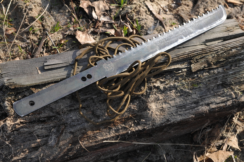

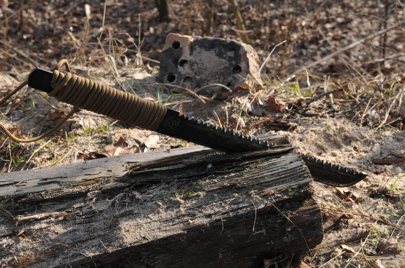

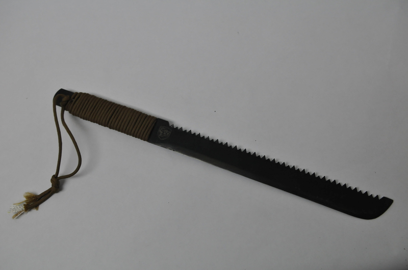

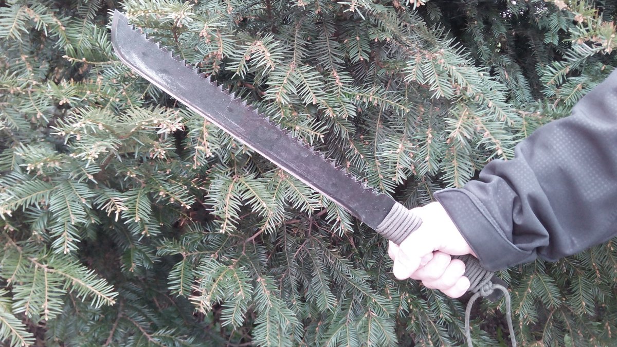

    Размеры – общая длинна 45 см, лезвие - 30, рукоять - 15 см. Ширина - 3 см. Толщина 3 мм.
    Вес – 250 г. С паракордовой ручкой – 290 г.
    Сталь – пружинно-рессорная марки 65Г. Закалка – 48-50 единиц.
    Покрытие клинка – промышленная гальванизация «черным цинком».

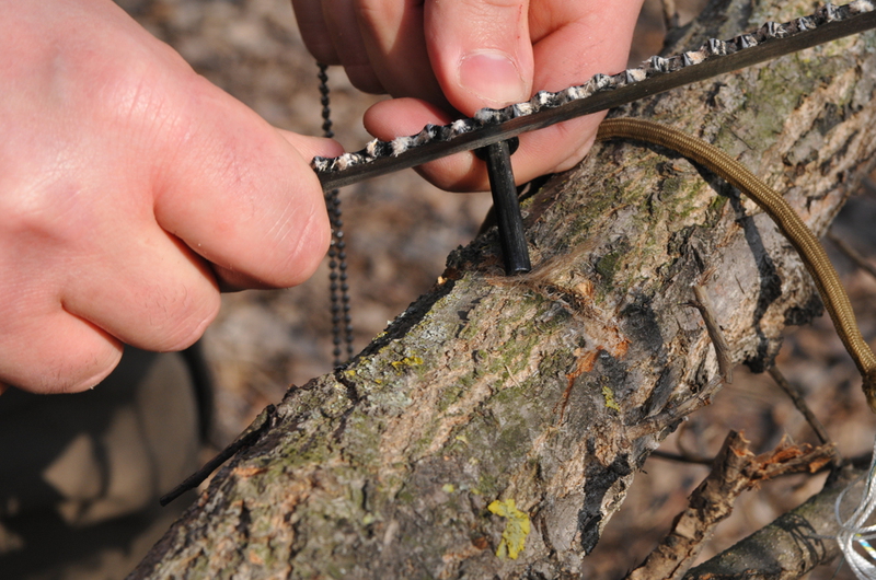

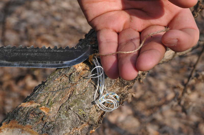

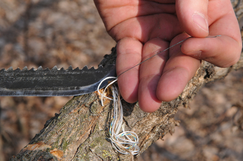

    Рукоять – сурвайв паракорд 5 метров – сертифицирован на разрыв до 300 кг. Вплетена нить Дайнимо и джутовая нить для разведения огня от искры.
    ПОЖИЗНЕННАЯ ГАРАНТИЯ на клинок.
    Производство – г. Киев.
    Мачете входит в НАЗ 40-ой бригады тактической авиации (г. Васильков).
    Прошел обкатку в интенсивных условиях эксплуатации в зоне АТО в разведывательных подразделениях.

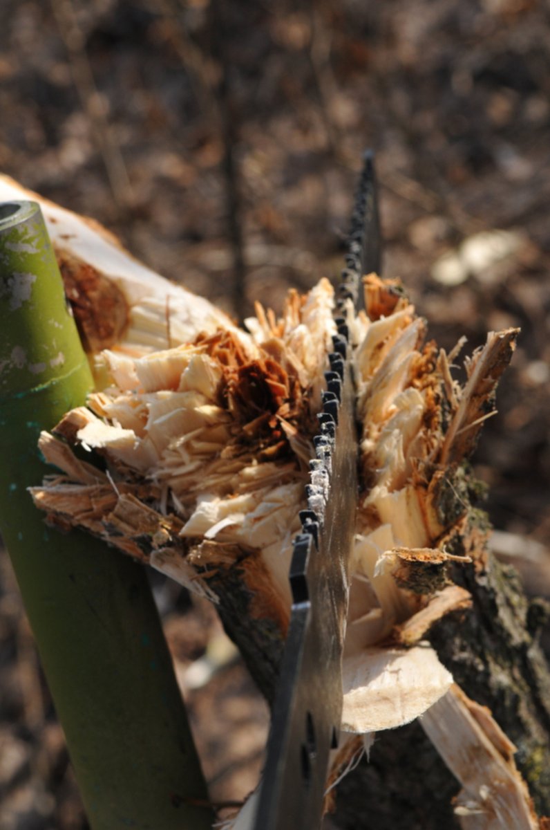

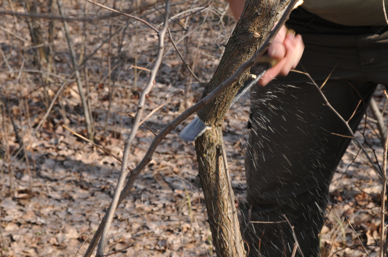

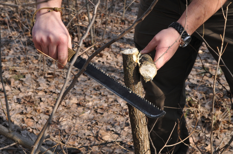

    - рубка кустарника, веток, деревьев до 15 см в диаметре ствола
    - Подрезание и снятие дерна
    - Распил дерева до 20 см в диаметре ствола

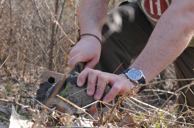

    - Проделывание отверстий в стенах из силикатного и других видов кирпича, газобетона, гипсокартона и прочих материалов. Бетон пилит, но быстро тупится.
    - Распил алюминиевых, медных, пластиковых труб.
    - Хозяйственные работы

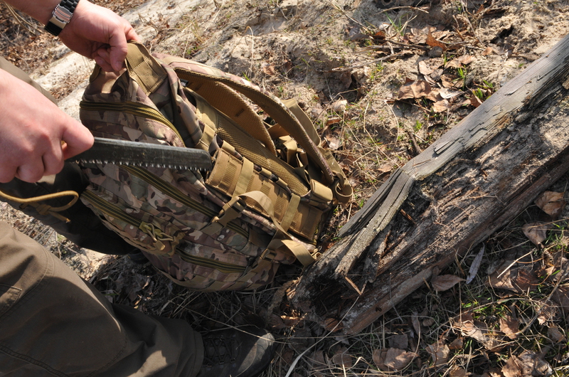

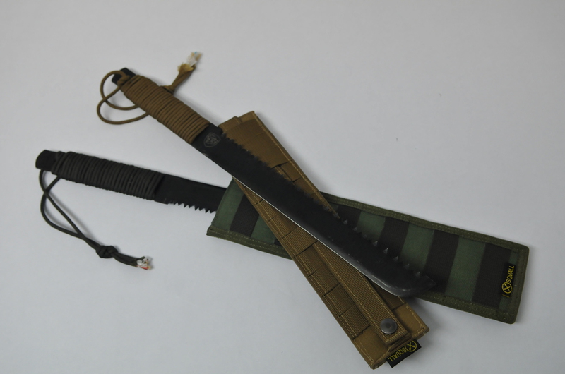

    Ножны- кордура с вставками из пластика в местах воздействия пилы. Система MOLLE.
    Рекомендованные варианты ношения:
    1. На разгрузке или бронежилете на спине оператора
    2. На боковой части рюкзака.
    3. На поясе.

    Фото ножен с обеих сторон?

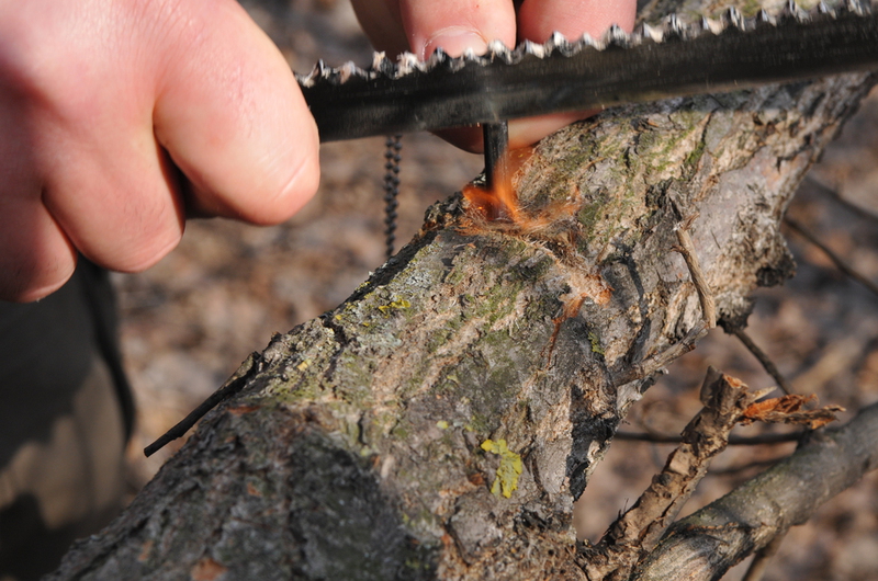

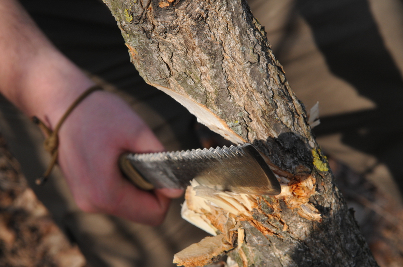

    Сталюка толстовата для мачете, поэтому спуски нужно делать более пологие для эффективной рубки., а для более-менее эффективной пилки, спуски вообще должны начинаться от основания зубов пилы, это нужно, чтоб пильное полотно не заклинило в древесине... зачем столько длины для рукояти, это ведь все лишний вес.... моя трамантинка ( аналогичных размеров при стандартной толщине металла в 1,8 мм) сносит вышеуказанный штурпак акации в 3-4 удара..., а не в 50 бесполезных тюканий с допилом.
    И очень бы хотелось увидеть перепил 20 сантиметрового бревнышка ( нерасклиненной пилой общей длиной в 30 см, лучше видео..)...уверен, что "геркулес", который все же осилит это дело успеет сто раз проклянуть конструктора, перед тем как упасть в кому от затраченной на это глупое дело энергии..)

    Согласен с *Dagger*ом - рукоять уменьшить до 11-12см (либо убрав лишнее, либо добавив в длине РК) Спуск делать от обуха(улучшение рубки-реза, уменьшение вероятности заклинивания полотна) Видео работы очень желательно....

    Подобные мачете я делал в армии с рапидовых пил, которыми рельсы перепиливают. Вот была проблема запихнуть в ножны, а вытащить вааще очень трудно, так как зубья разведены и цепляли материал. А как здесь решили эту проблему?

    1. Видео рубки, резки отснято и монтируется. Видео перепила бревна в 20 см специально сниму отдельно.

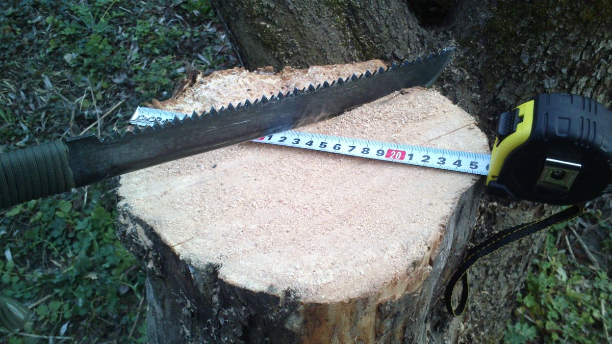

    2. Акация не допиливалась, а только рубилась и очень быстро. Потом пилилась в другом месте для фотографа. С чего вы нафантазировали 50 тюканий? Шоу экстрасенсов?
    3. Толщину в 3 мм считаю оптимальной. Тонкие мачете не удобны для рубки. У меня коллекция в полтора десятка всякой формы трамонтин, колдстилов, кершоу и прочих мачете.
    4. Пила разведена. Спуски 37 градусов - повторяют топорные. Это не бритва, а рубящий инструмент.
    5. Рукоять такая длинная, потому как пилить можно в полторы руки - так намного легче. Плюс это нужно конструктивно для установки в черенок длинной 1 метр. Тогда мачете превращается в нагинату. Да и просто к палке легче и крепче крутить длинную ручку, а не короткую. Увеличение веса незначительно. Мачете и так весит меньше 300 грамм.
    6. Проблема доставания разведенной пилы решена шириной ножен и пластиком на бокам. Шквал даёт гарантию в 300 "вынул-всунул". То есть ножны - это расходник. Сейчас прорабатываю вариант с пластиковым "стаканом" внутри кордуровых ножен. Вот фото ножен с двух сторон. В наличии - на две стропы МОЛЛЕ (олива на фото)

    Выше высказавшимся товарищам Даггеру и примкнувшему к нему Румстеру выкладываю короткое видеоработы мачете-пилы с сухой яблонькой. Спасибо Вам, скептики! Теперь я буду писать, что мачете пилит не 20, а 25 см деревья. Весь процесс не снимали, потому как это минут 20 нудного вжик-вжик и телефон имел ограниченную память при спонтанности съёмки. Но я пилил в расслабленном режиме, с перекуром и даже не вспотел.

    А вот бонус - пилим силикатный кирпич. Можно делать проходы в стенах.
