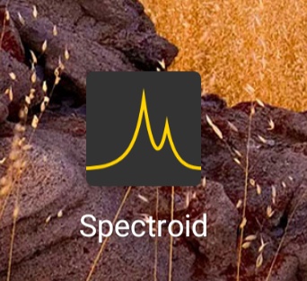

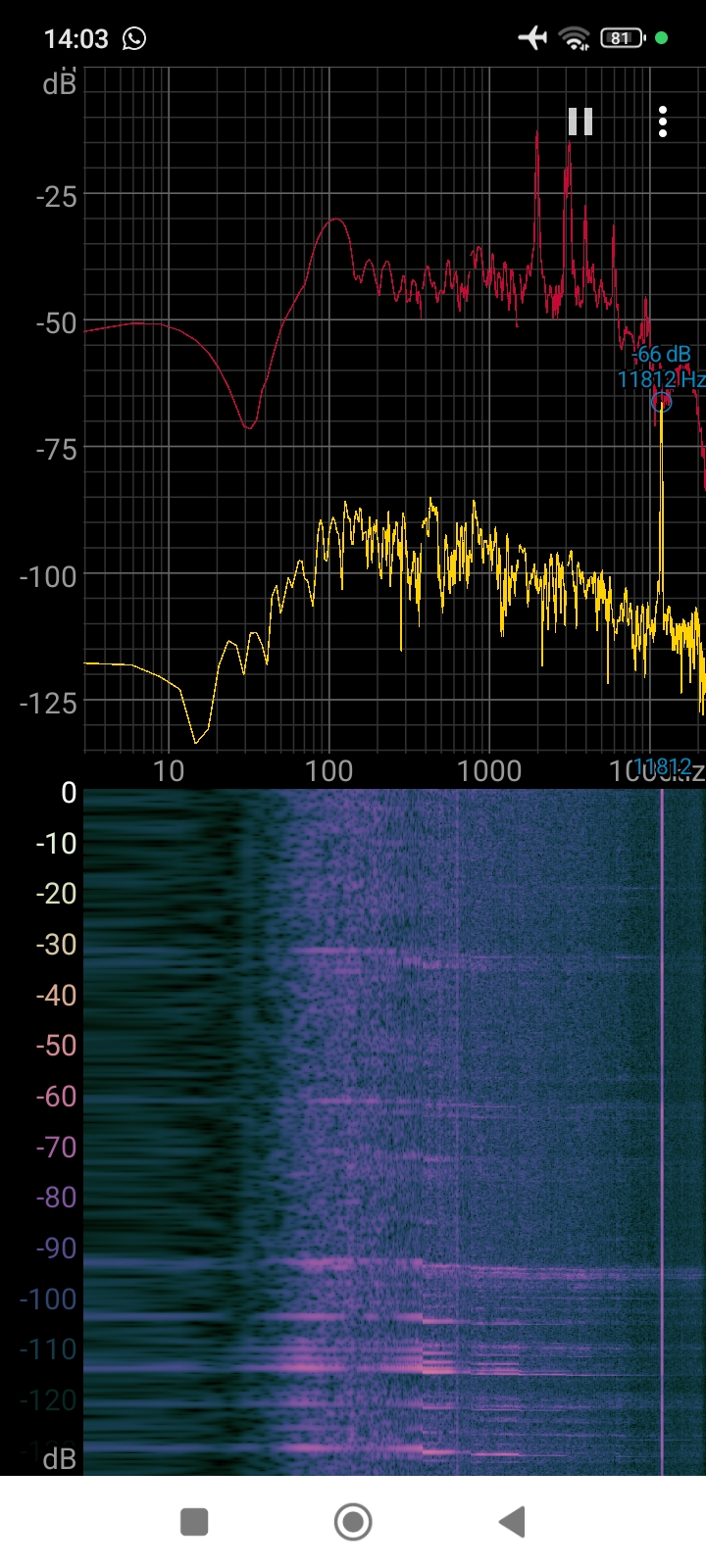

    Screenshot_2025-01-14-20-06-32-775_com.miui.home.jpg Отакою прогою до 22кГц міряв частоти в металошукачі коли перевіряв на яких працює. Просто мікрофоном смартфона підноситься до датчика і показує.Скачаєте в плеймаркеті, є подібні, але пошуком інших я не заморочувався. Та в принципі коли заб'єте цю там в пошук, то запропонує ще й інші.

    Всім міцного, короч спробував spectroid-ом, графік скаче, цифри скачуть макс., що помітив то було 440Гц, скачав Audio Frequency Counter, цифри скачуть показало один раз 92кГц:eek:. Я так зрозумів, що для такого користувача як я треба ще інструкцію в трьох томах як користуватися тими програмами, бо як я не намагався виміряти результат нульовий:(

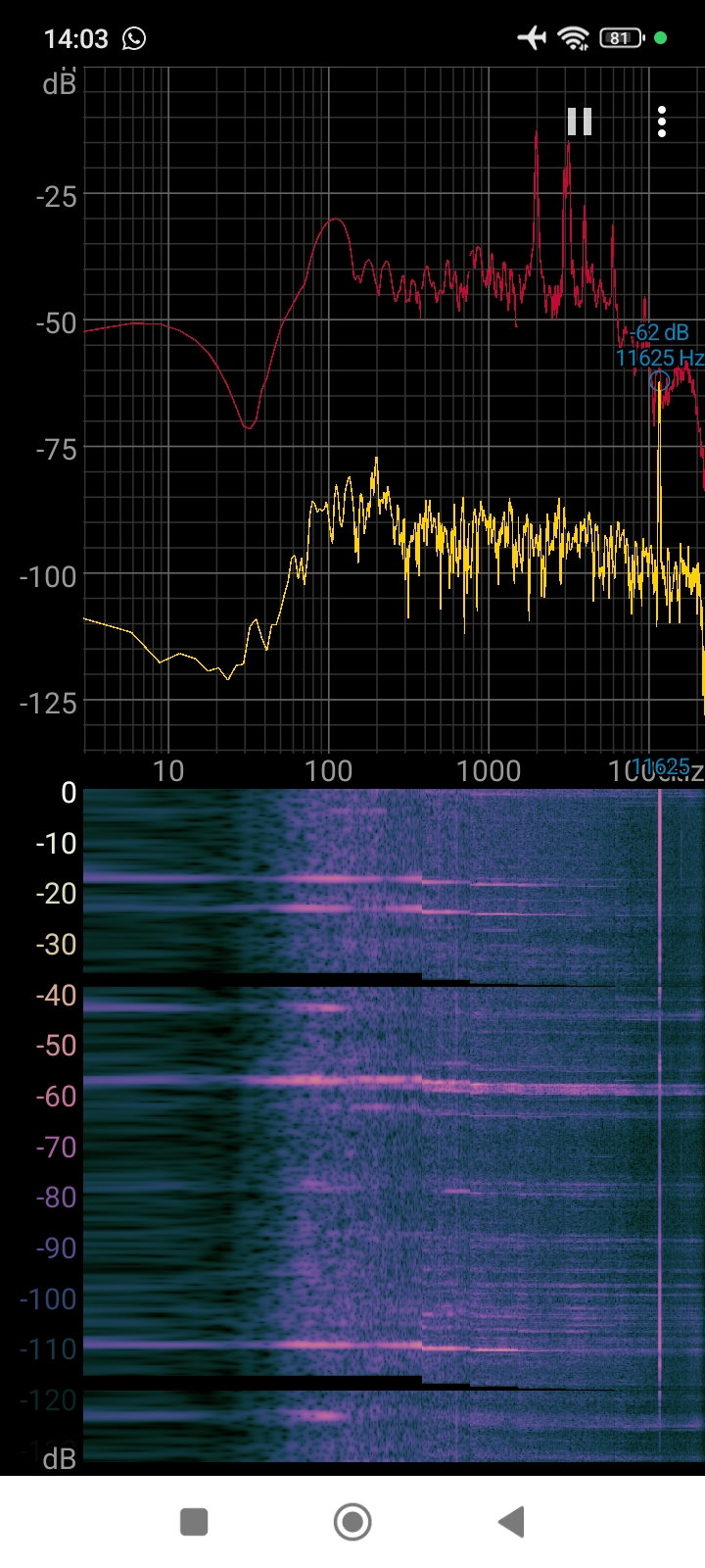

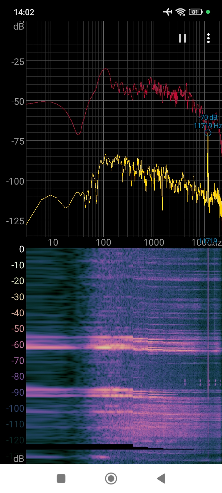

    Все вона міряє. Дивіться не на ліві значення, бо то вона шум в кімнаті вам показує чи хз шо, якщо в герцах, а зправа ще пік буде в кілогерцах, я так в себе на редголді частоти переміряв. МІКРОФОНОМ , низом смартфона до датчика і дивіться стабільні показники щоб захопило, ото вам буде й частота. Звук в мд вирубіть.

    Зліва малі значення, ну наприклад 100Гц і 30дб, а зправа покаже(умовно) 11000Гц і 32дб.
    Оті 11000Гц= 11кГц , частота мд
    Спробуйте при замірі піднести смартфон десь 5см до центру датчика, чи як там вийде, головне спіймати значення що не скакатиме

    Дякую фюреру, за підказки!!! Вдалося заміряти +/- частоти. Чомусь надіявся, що як їх там три то будуть наприклад: 6кГц, 12, 18кГц, а воно вон як зміщення всього в 100Гц. :beer:

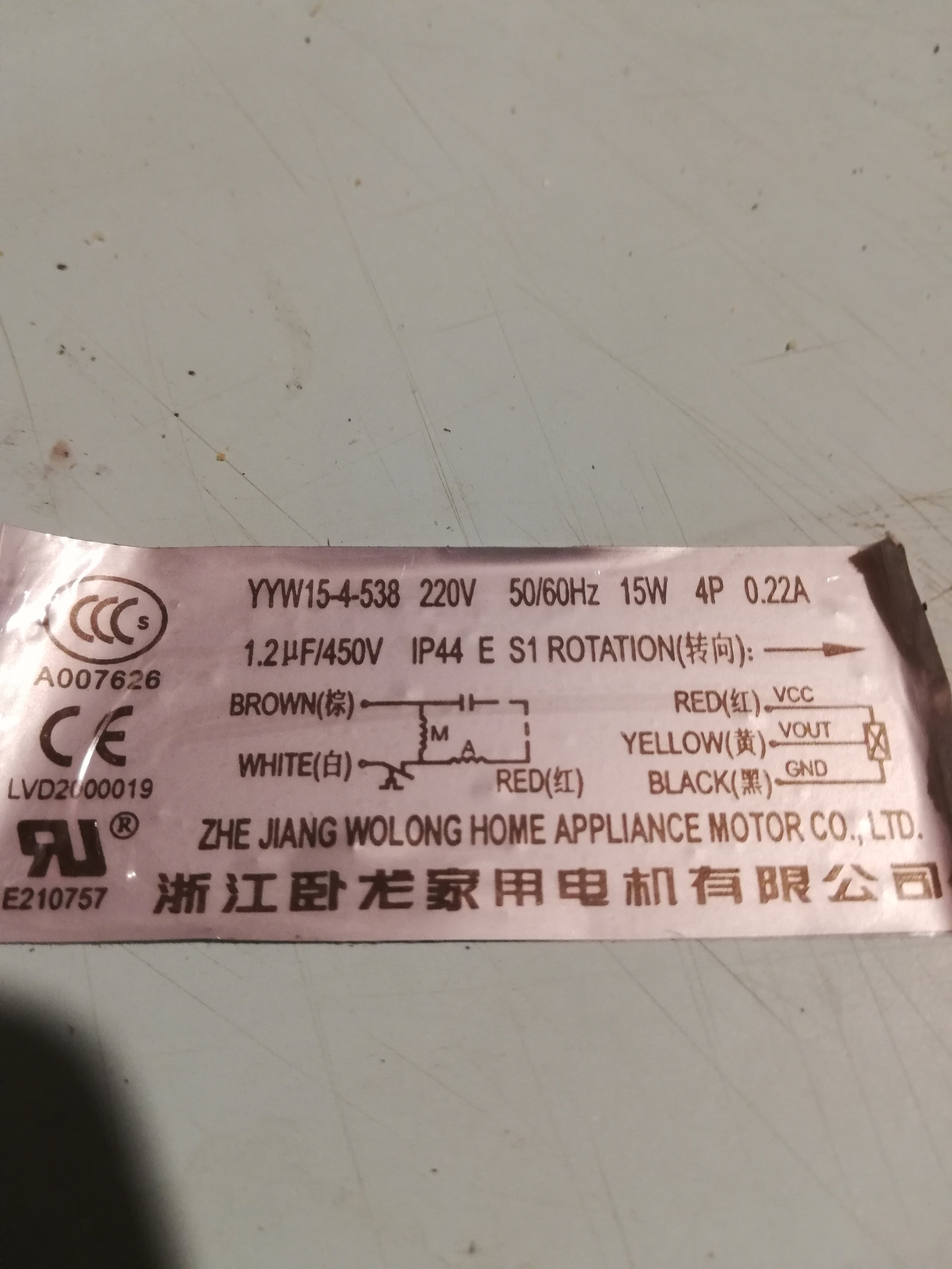

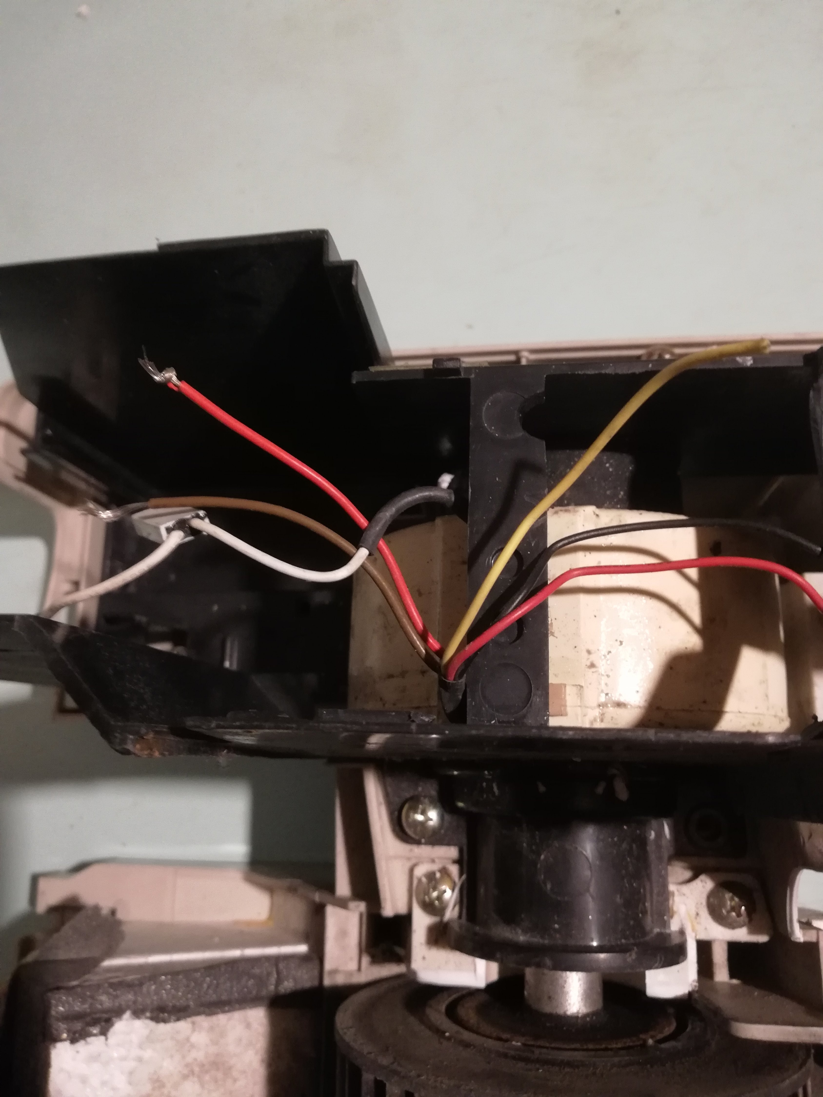

    Привітався. Не розуміюсь на схемах, як вірно підключити?
    Треба мін і мах оберти

    Так схема підключення є. В схемі живлення (коричневий , білий червоний) потрібен конденсатор на 1.2 мкФ/450В. Для керування швидкістю (червоний, жовтий, чорний) потрібен змінний резистор. На схемі номінал не вказаний, тому можна допустити що можно поставити на 10 або 50 кОм.

    пускові конденсатори є в будь якому сільському магазині госптоварів, бо є у всіх водяних насосах, коштують меньше пачки сигарет, ота фігня праворуч не резистор, не змінний а датчик обертів. Схоже на двигун помпи з пралки. Там не регулюються оберти.

    Можливо виправі. На виході датчика обертів змінюється напруга чи струм?
