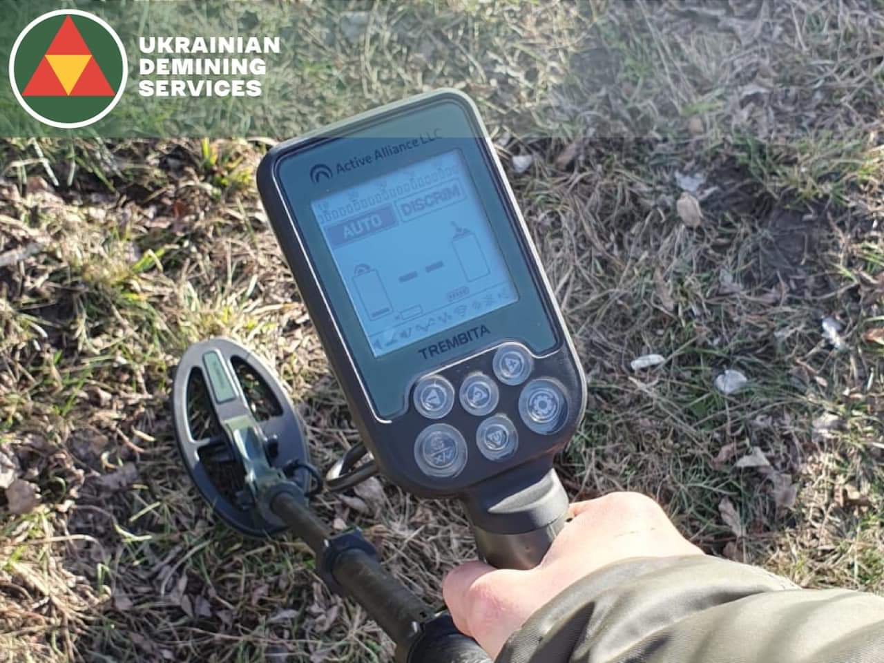

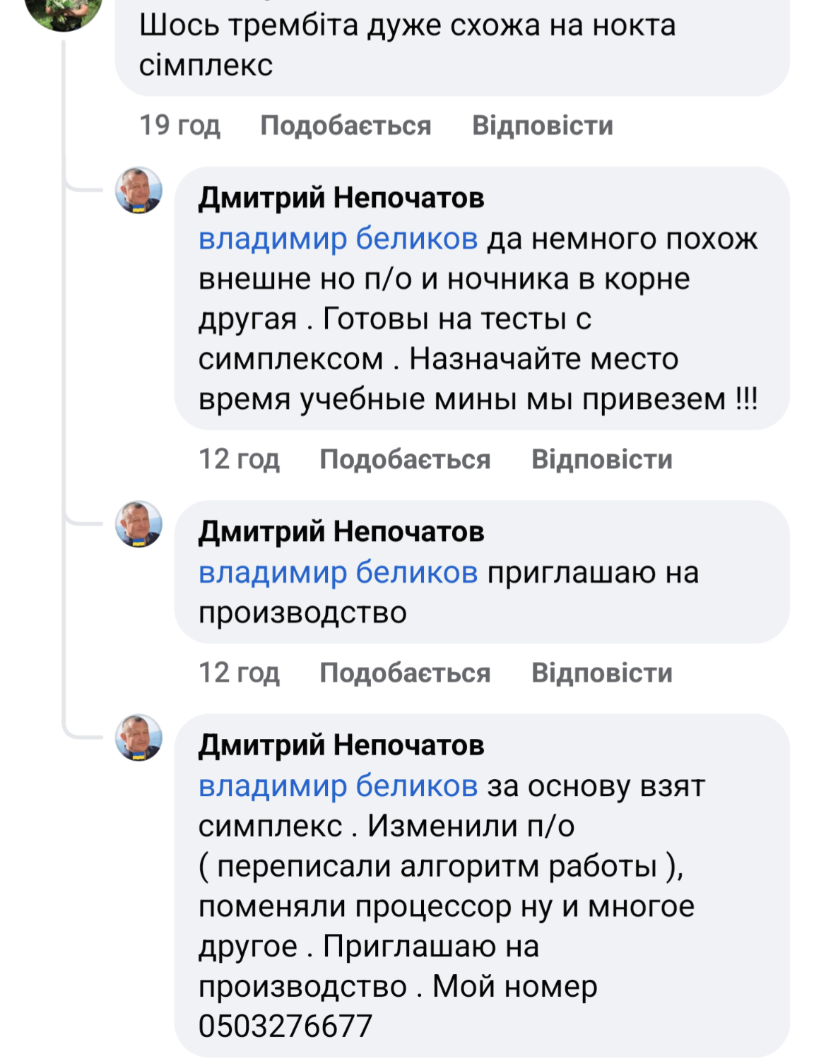

    Запрошую до обговорення технарів, які розуміються в схемототехніці. Це якийсь хитрожопий бізнесмен нарисувався, чи дійсно норм апарат?..
    Скріни з ФБ додаю.

    5. Предлагаем вам вот такой прибор - остался от бывшего камрада . Продает внучка после ухода деда в мир...

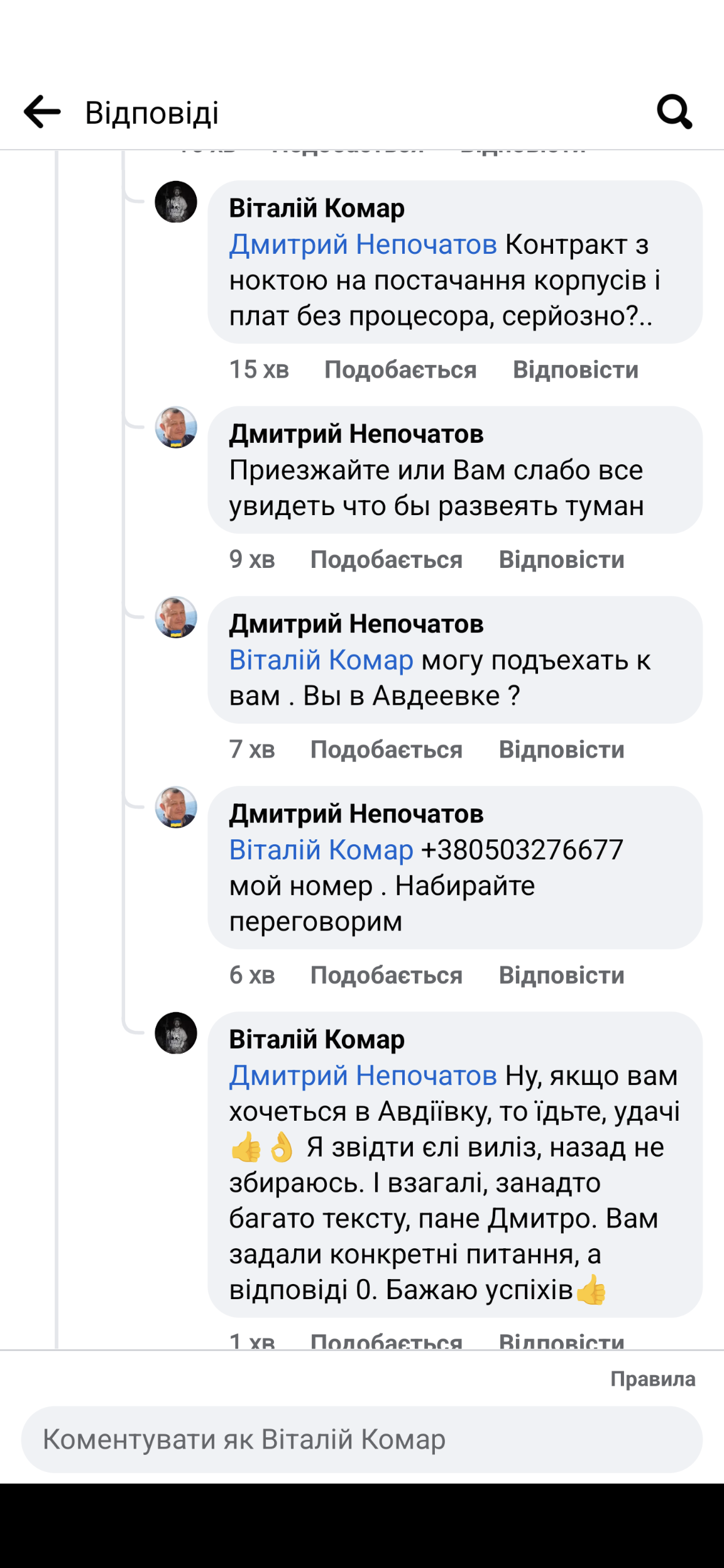

    Трохи поспілкувався з людиною.. Кіпішний якийсь, зібрався в Авдіївку їхать, показувать прилад:D:D:D Штанга норм, трансформується гарно, але важе явно не мало.. По інших параметрах я хз, нічого не демонстрували. Позиціонують як "виключно" український міношукач...

    Мені одному блок української Трембіти візуально дуже нагадує ось цей турецький блок?

    Типу менi:D але дядя мать не в курсi, шо з Авдоса вiдiйшли.. Ну то таке. Мене цiкавить його вiдповiдь::: "замiнили процесор на платi i алгоритми обробки".. Ну, це реально, чи стьоб?:D:D типу викинули прос сiмплекса i втулили свою вундервафлю якусь?:D

    бо це він і є, по-моєму дядько просто перепродає їх під іншим брендом. Порівняв візуально нокту сімплєкс і трембіту, різниця в написі трембіта, перевірити чим відрізняється програмне забезпечення і процесор простий користувач не зможе. Ціни на їх сайті немає, тобто напарюють кожного разу по домовленості.

    Бред полнейший, закупили партию старых добрых Симплексов у турков и обозвали прибор Трембита, как я подозреваю цена у этого прибора такая как у GPX 7000 будет, вот так и зарабатывают бабло на войне.

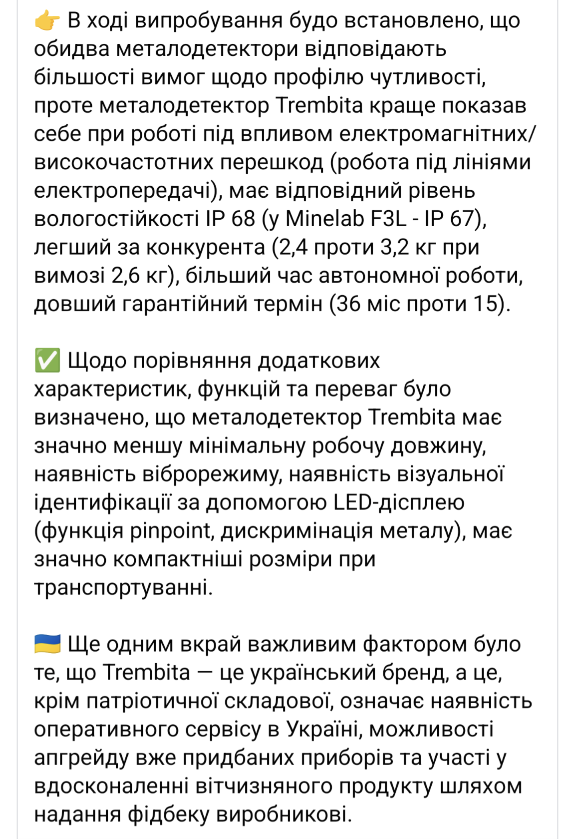

    " Ще одним вкрай важливим фактором було те що Трембіта це український бренд " .....:rolleyes: чому меню англійське , якщо і проц поміняли , і алгоритм іще кучу всього ?...
    штанга 3,14159265358979 - ь .
    :D вага на 2.6 кг , пістець іце цілий день махать шукать ...у Сімплекса 1.3 ....
    :smile_8:вивід - мд клипають китайці у нас просто зборка.:beer:

    По "долгу" служби користувався данним виробом. Не є фахівцем, але перші враження викликають істеричний сміх, при його ціні в 200к. Штанга таке враження, що зробленна з сантехнічних труб, а інша частина надрукована на 3д. Громіздка, тяжка, анатомічно незручна не регулйована. З моїм зростом вона закоротка. Фіксація голови і підлокіття зроблена так, що здається ніби воно скоро розлетиться. Фіксатор батареї взагалі не зрозуміло нахіба він там, коли він ніц не фіксує. В комлекті йде пів відра шнурків перехідників, бо банальні навушники щоб підключити треба перехідник, зарядка також через перехідники, перехідник з їхнього штекера на міні мать його юсб. Всі шнури найдишевшої якості як раніше йшли з блюпуп колонками. Різниці при зміні частоти не помітив, один бень підфонлює,(розбираться не став, не цікавило) . П.С. користувався один раз, для конкретної задачі, колега в ставку згубив обручку, за годинну півтори пошуку на глибині 1-1.2м. ціль було достигнуто, що приємно здивувало, голову не топив. В принципі має право на життя, але ціна не виправданно висока. Якшо треба щось зафоткати звертайтеся)

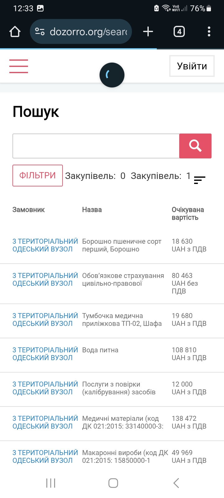

    Ви незнаєте як тендери закуповлюють в армії? Бачив і знаю як викинуті сумми на харчі,на мясо, - а з холодильників витягли сало і мясо 1947 року НЗ,а тоді був голод(

    Звичайно ми незнаєм ми в очі то бачимо((, але тема не про мнєсо, і шкварки, а про мд. Стосовно теми(не пам'ятаю можливо вище писав) не дивлячись на всю свою " убогість" прибор працює під водою(перевірено особисто) нахіба воно в саперній справі х.з. але факт, трохи було випало часу то використовував зміщення частоти теж доволі корисна функція(бо нашим людям, пояснюй не пояснюй вони один бень в купу збігаються й в них все фонить((()

    То яка ціна бо знайти не можу? За од.
