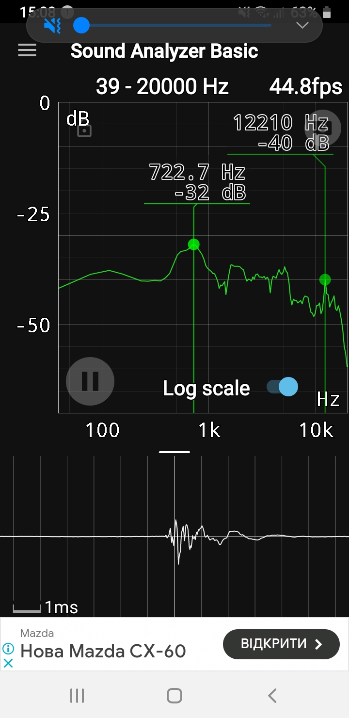

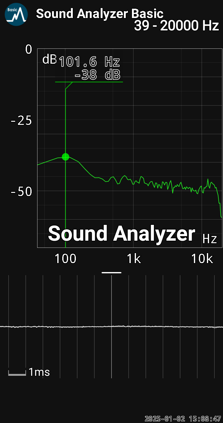

    Трохи кіна покажу,сьогодні кабель фонить.Датчики 8,2 кгц ,на 4 -й масці 12,2 кгц,і два ДД-28 ,ДД 22/28 17,5 Кгц.Феріт на всіх майже співпадає 150 - 200 ом різниця.
  7. solovey_2005
    solovey_2005 Stabsfeldwebel
    3.094
    УКРАЇНА!!!

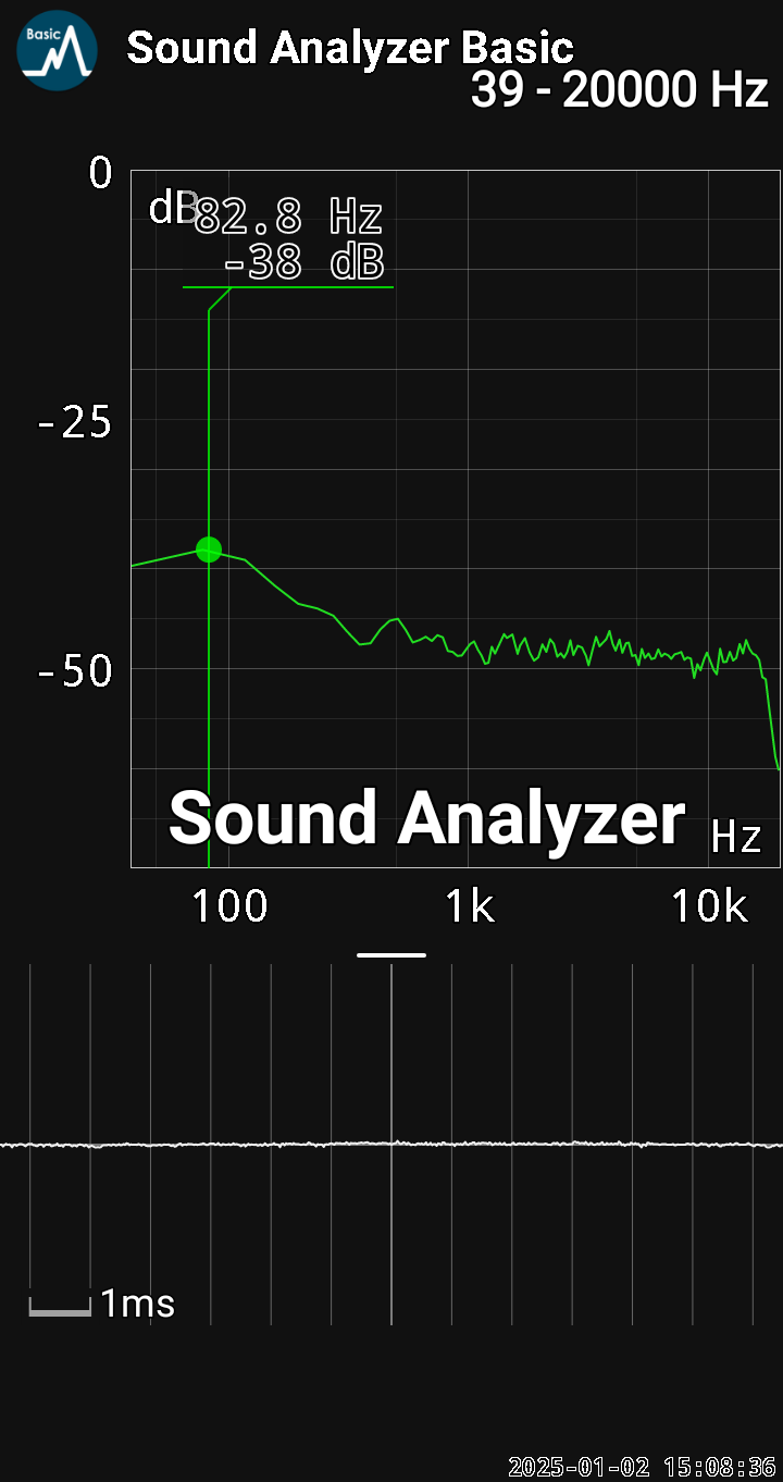

    Скріни рівнів SoundAnalyzer_2025-01-02_15-08-36.png SoundAnalyzer_2025-01-02_15-08-36.png SoundAnalyzer_2025-01-02_15-08-47.png Screenshot_20250102-150814_Sound Analyzer Basic.jpg частоти і завад.

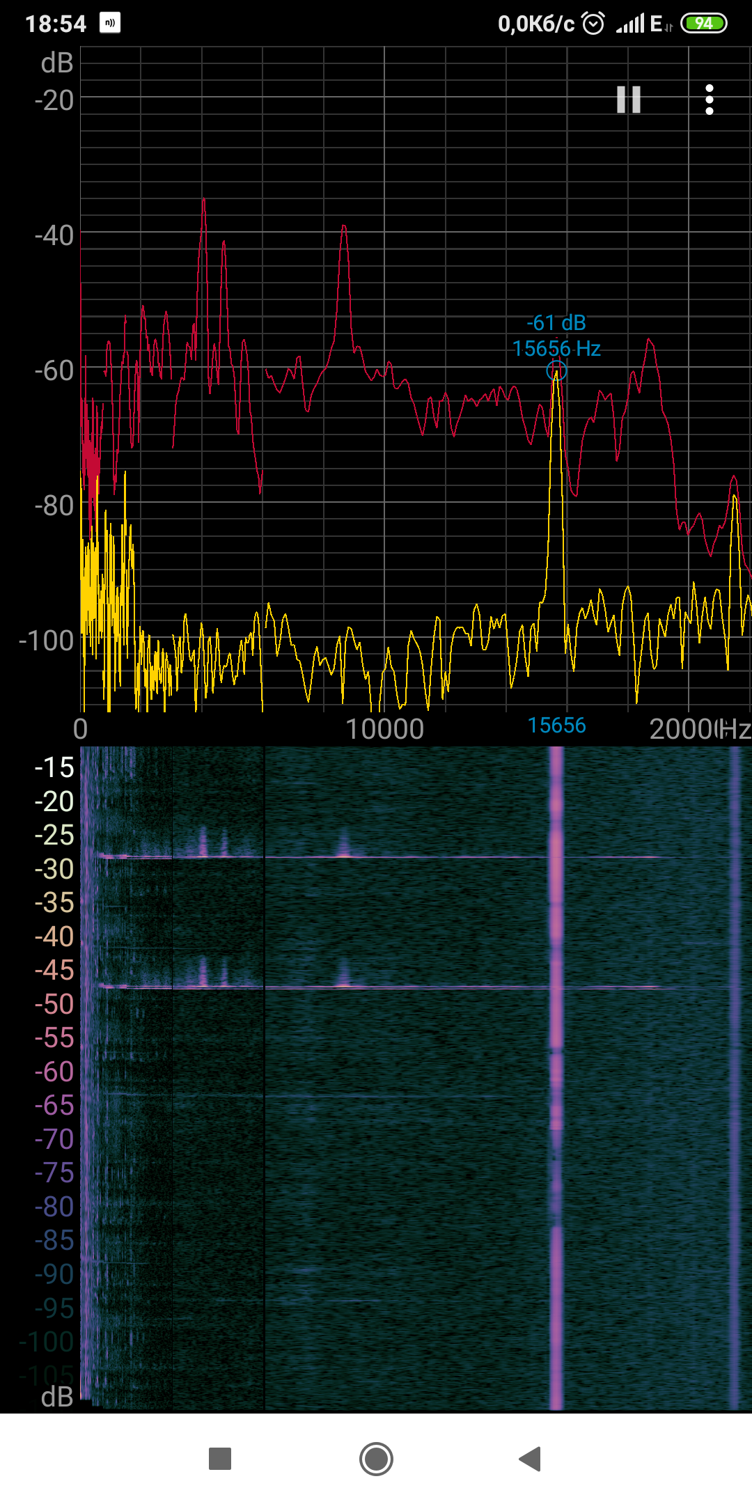

    І де там завади? 12.2кГц на такій частоті працює датчик. Нижчі частоти з скрінів, це прога лове якісь звуки частотою від 82Гц до 722Гц.
    Це може бути любий фоновий шум за вікном чи в квартирі, який ніяк не пересікається з частотою датчика і не впливає на нього. Якби при непрацюючому датчику, прога показала12,2кГц від якогось джерела, то дійсно були б завади. Так само в Нетмоніторі, подібній програмі, дивитись треба на правий графік, ігноруючи покази зліва.
    У мене наприклад нетмонітор ловить завади від працюючого телевізора на частоті 15,56КГц, тому роблячи заміри, я його вимикав.
    Від репітера gsm900 завад не помічено.
  10. Cladotrix
    Cladotrix Der Grüne Führer
    10.211
    Ось ввімкнений звук в телевізорі, спів та музика.
    Це лівий графік, просто одночасно не можу заскрінити, графіки пригають Screenshot_2025-01-02-18-56-53-689_org.intoorbit.spectrum.png

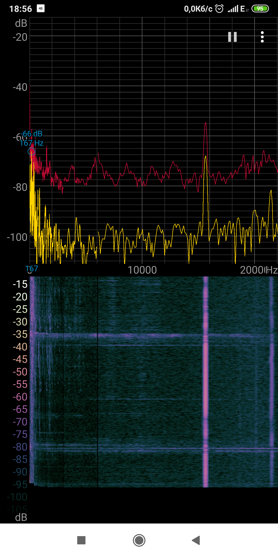

    А ось правий графік, вимкнутий звук, але перешкоди лізуть. В перепаяних масках може заважати Screenshot_2025-01-02-18-54-21-429_org.intoorbit.spectrum.png

    Ти хочеш поговорити зі мнрю ? Пробуй сам з собою,і думай що то я.:D да телевізор не дивлюсь.110 гц,7 ?? гц,і коли кабель вихоить на повну потужність вся шкала.100 гц - 32 дебіла.

    Було б звісно непогано знати для розширення світогляду де тобі на викладених графіках перешкоди побачились.)

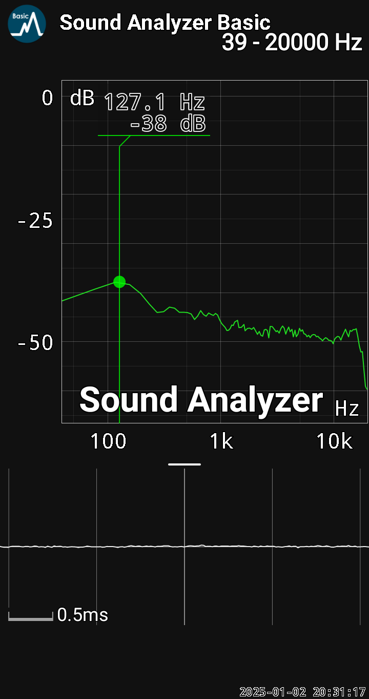

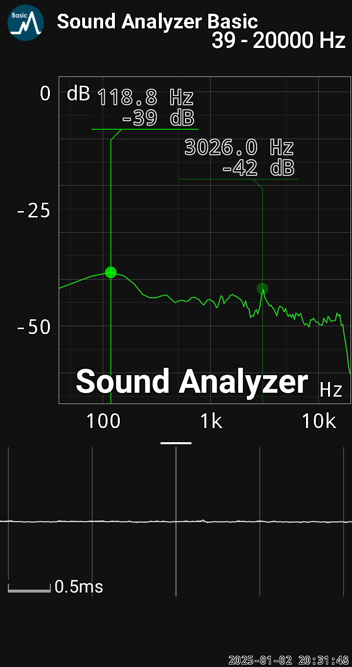

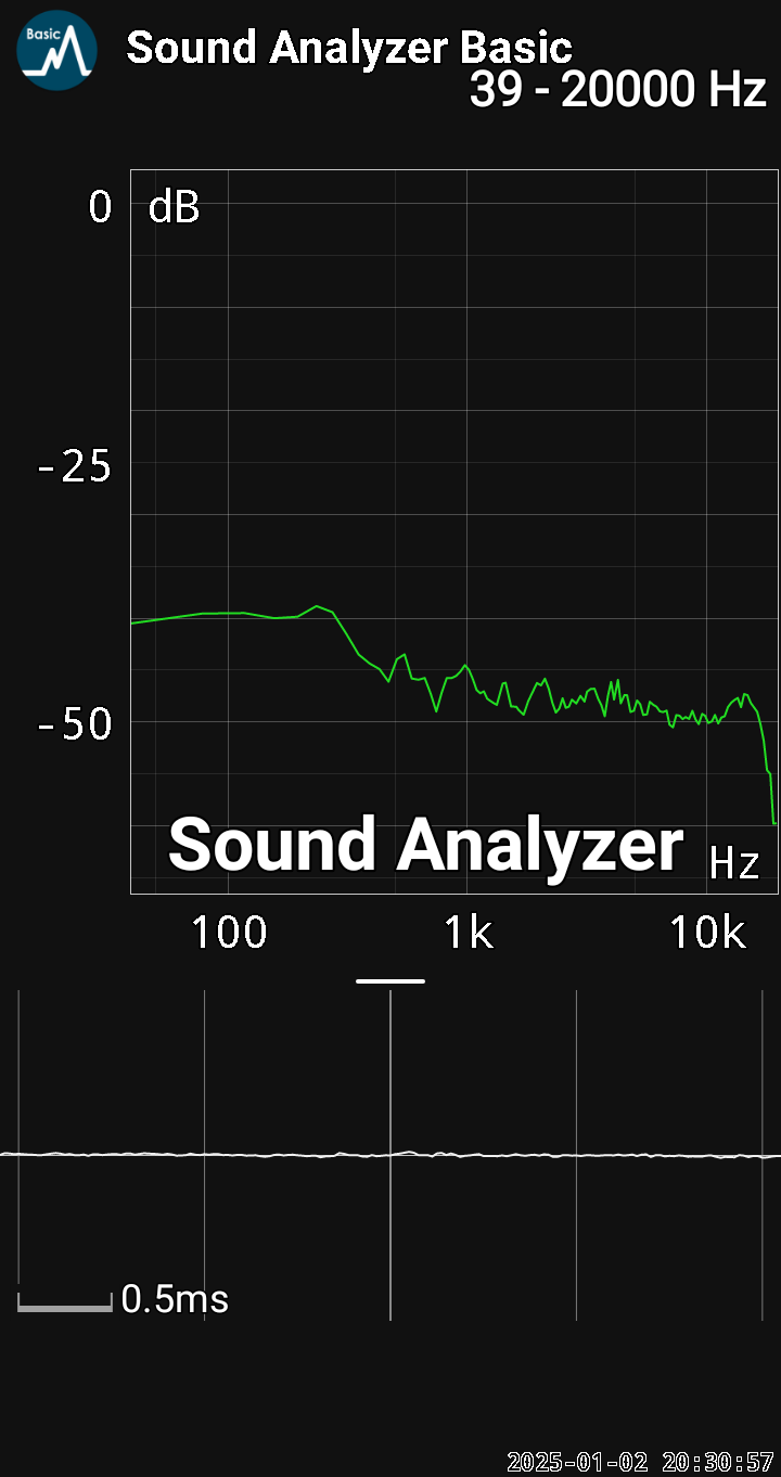

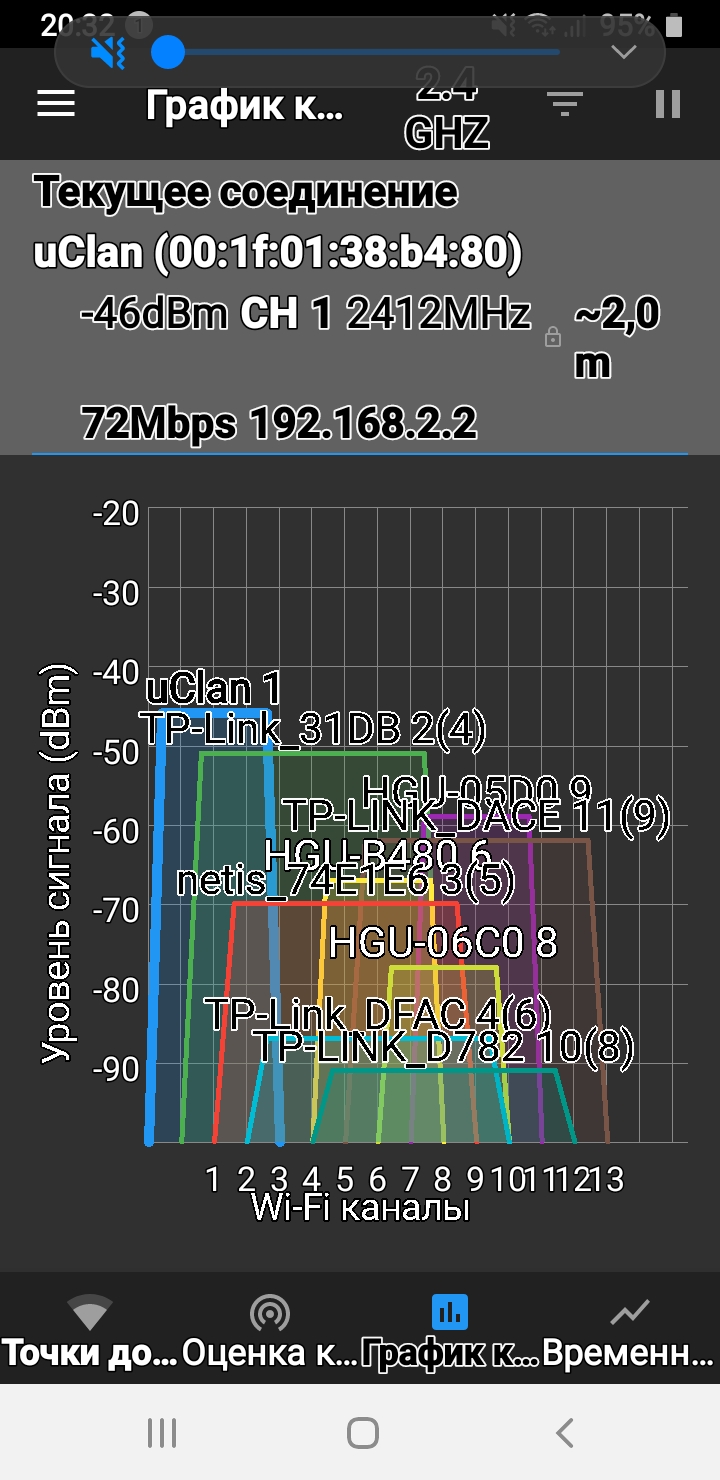

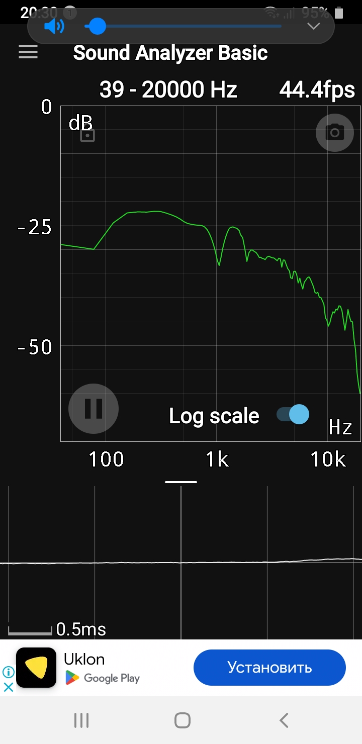

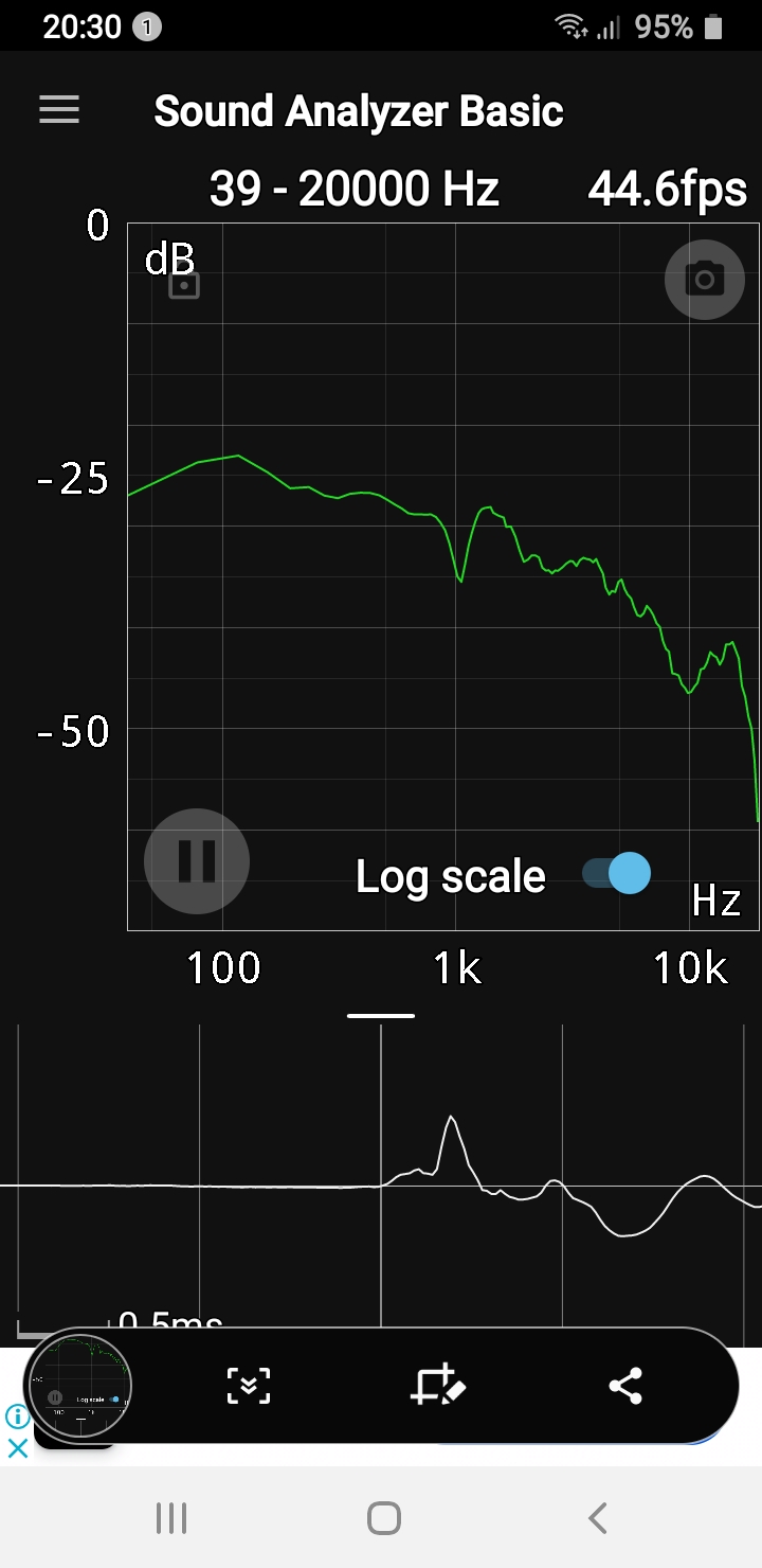

    Screenshot_20250102-203238_WiFiAnalyzer.jpg SoundAnalyzer_2025-01-02_20-31-48.png SoundAnalyzer_2025-01-02_20-31-21.png SoundAnalyzer_2025-01-02_20-31-18.png SoundAnalyzer_2025-01-02_20-30-57.png Screenshot_20250102-203043_Sound Analyzer Basic.jpg Screenshot_20250102-203041_Sound Analyzer Basic.jpg SoundAnalyzer_2025-01-02_15-08-47.png SoundAnalyzer_2025-01-02_15-08-36.png Screenshot_20250102-150814_Sound Analyzer Basic.jpg SoundAnalyzer_2025-01-02_15-08-47.png SoundAnalyzer_2025-01-02_15-08-36.png Screenshot_20250102-150814_Sound Analyzer Basic.jpg 101,82,722 гц,дивись рівень.

    Я його нечую.Вище виклав скріни завад,на осцилографі до 100 кгц є кілька частот з рівнем -30 дб.За 25 метрів кабель звязку,60 метрів 10 кВ світиться ізолятор.150 метрів залізниця.Вікінг в квартирі непрацює.Залізо бетоний будинок на 64 квартири,поряд два підприємства великі.250 метрів антени всіх мобільних операторів.ПНЧ на 5 см дрота співає.Хочеш щоб треш мовчав?:D З рівним трешем прихала в ремонт,з голіафом 20 см денарій чує,завтра покажу:eek:
