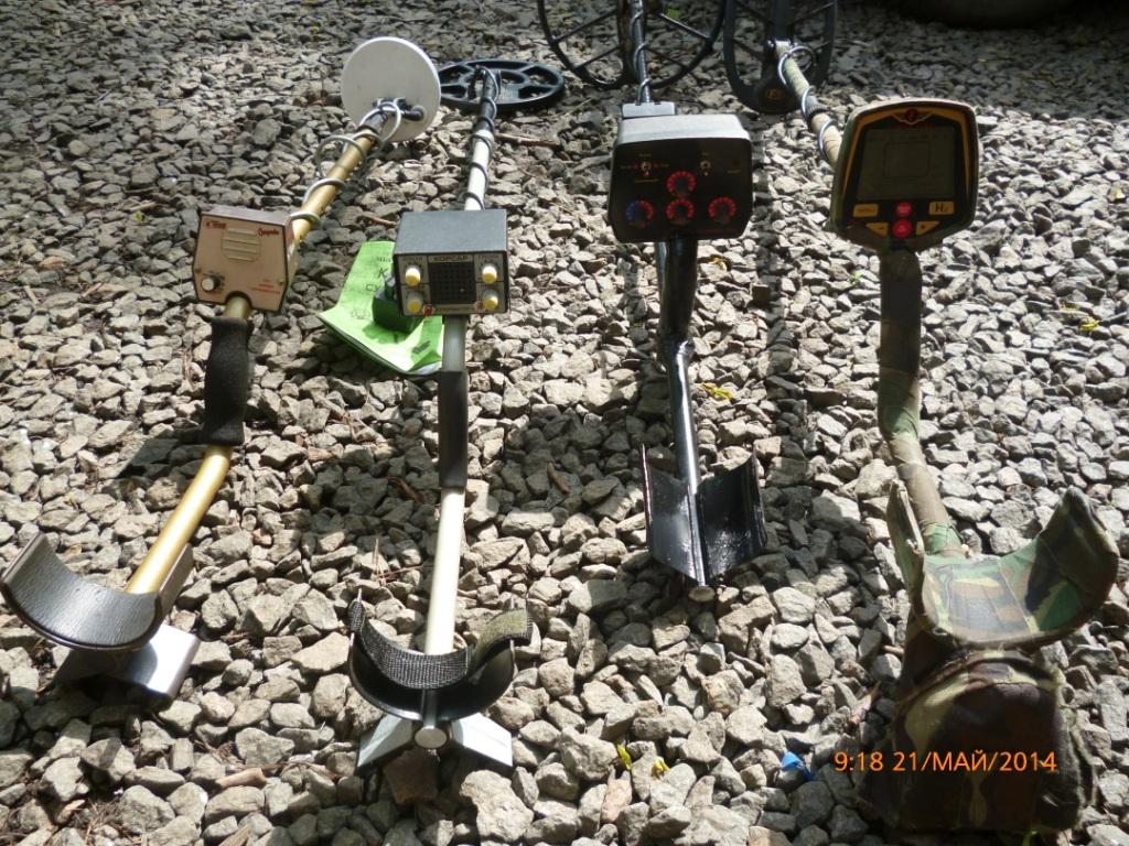

    1) Самый универсальный. Больше всего в продаже от Дениса (Дендетект). Есть еще ПРО-М. (собирают Никко10, ДеД).
    Если бюджет не ограничен дд32 - 10кгц, дд 32х24 или дд25 - 14 кгц, снайперка лодочка 14 кгц.
    2) Такой есть у меня. Прибор немного специфический, с очень сильной амплитудой (зато громко :) ). Скорее добивочный, всю жбонь соберет :) Не сильно про глубину и про медяки...+ перегрузы на железо.
    Но есть много плюсов - отличный дискрим на железном ковре мусора, ВДИ адекватно работает, цинк-мельхиор тянет на ура (10-15-20 коп ссср)...там где я ходил с Вайтсом\Трио\Викингом....правда тут катушка дд20 :) Бомбезный прибор для пляжа.
    3) Мало чего могу сказать...не видел
    4) Был у меня такой, но без ВДИ.
    ВДИ там до лампочки...врет и на половину глубины.
    Тоже специфический прибор...самый глубокий(реально 35 см в черноземе на 5 коп), самый шумный и наверное самый фиговый дискрим железа или если железо рядом с цветом....зато видит все, даже на 6.5 кгцах.
