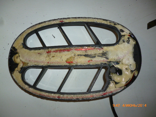

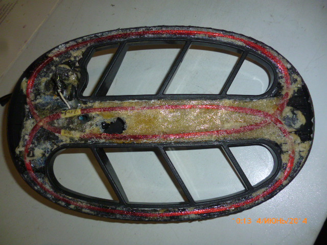

    Ви думаєте, що й той, хто самостійно виготовляє велику кількість саморобних металлодетекторів, використовує технологіїї, які вимагають більше часу для виготовлення, та краще налаштовує датчики, ніж фірмачі? :)
    Для виготовлення датчика потрібно не менше трьох неділь, при температурі повітря 25-35 градусів. Та не менше чотирьох неділь, при кімнатній температурі. Епоксидка перестає "викручувати" датчик DD-25см., приблизно через дві неділі після заливки, при кімнатній температурі, а при виготовленні більшого датчика, треба трохи довше чекати, поки смола не стане жорсткою. Після вкладання обмоток та попереднього зведення, заливається епоксидкою приблизно половина об'єму датчика, а через добу - ще раз зводиться датчик, та заливається ще частина датчика. Мінімум, через дві неділі, знову корегується зведення датчика, та заливається ще частина датчика. І тільки через 3-4 доби, можна буде робити тонке налаштування датчика, та заливати його, повністтю!
    Це я описав метод швидкого виготовлення резонансного DD датчика, нормальної якості. Кажуть, що є "специ", які виготовляють датчики в домашніх умовах, за півтори неділі, та навіть - за три доби! :) Секрет такого надшвидкого виготовлення - обмотки екрануються фольгою, а не графітом, а датчик майже повністтю заливається за один раз, а потім, зведення корегується за допомогою вставки монет, чи кусків металу або феріту.
    Фірмачі теж, звичайно ж, не викидають погано зведені датчики, а корегують зведеня датчика кусками металу, та навіть монетами! На мд4ю Циклон викладував фото фірмового датчика, в якому було вклеєно декілька монет, для зведеня. Здається, це був старий датчик Вайтса. В багатьох сучасних датчиках замісь монет нерідко використовують електронний коректор, яким корегують зведеня після повної заливки епоксидкою, та забезпечують термостабільність "зведеня" датчика. Датчики з такими коректорами, можуть заливатися за один раз, та працювати не набагато гірше, ніж нормально зроблений саморобний датчик.

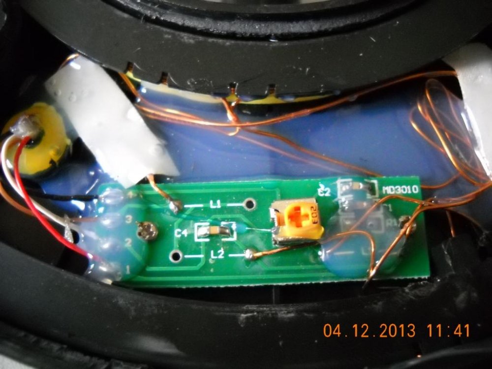

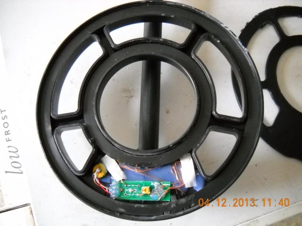

    купляв мд в Бомбер 3000, Тесоро від Бійця, проблем з датчиками небуло, якістю повністью задоволений був на 100 %. Ось датчик з Фішера Ф70 стандартний 11 ДД жуть, такі самі в Терки і Вітнеса, якість ніяка, розбирав китайський датчик, мабуть на тому заводі і до фішера, мінілабів і всіх мд клипають :D:beer:
    до речі Нел теж не всі гут, камрад брав на тест, розбаланс ..:beer:, Марс незнаю.
    https://reibert.info/threads/kitajskaja-katushka.367525/
    Фішер Ф70, Корсар, Кардінал, МД 3010 китаєць.
    Останнє редагування: 6 лют 2016

    Для того щоб виготовити якісний датчик, потрібно мати досвід, знати багато нюансів, та розуміти що потрібно робити, щоб датчик був нормальний.
    Чи то Шин, чи то ДеД писав, що датчики починають получатися, починаючи приблизно, з п'ятого - шостого екземпляра. Це писав гуру, а не той, хто декілька років робить Термінатори, з дальністтю по повітрі - 35 см., на датчик діаметром 30см. :)
    А ще потрібно навчитися виготовляти якісні обмотки, до датчика. Це теж, проблема. Не всі можуть, навіть з десятої спроби, виготовити такі обмотки, які б добре зводилися. Дехто, по півроку намагається виготовити нормальний датчик, та плачеться на технічних форумах, що не може звести його, але продає той брачок, як робочі МД, на пошукових форумах.
    Тож, для себе "любимого", можна виготовити якісний датчик, тільки тоді, коли є знання та досвід. А знання та досвід є тоді, коли вже зроблений, не один МД, та проведено багато експериментів. У мене, відносно нормальний МД получився тільки з четвертого екземпляру, незважаючи на те, що я професійний електронщик, раніше проектував та виготовляв різні індуктивні датчики, а також декілька місяців експерементував з схемами металодетектів, правда, не грунтових, а промислових. Та й то, получився тільки після того, як я переробив розводку плати, скачаної на технічному форумі, та трохи змінив схему МД.
    Навіть той, хто робить за рік, десятки похабних датчиків на продаж, навряд чи зробить нормальний датчик, для себе, тому, що в нього немає досвіду виготовлення нормальних датчиків, та не відпрацьована технологія. А той хто старається робити якісні датчики на продаж, вже робить датчики - якісно. Тобто, йому немає сенсу щось відчутно змінювати в датчику, хочаб тому, що це може погіршити датчик. Хіба що, можна поставити дорогі золочені роз'єми, або прикрасити датчик рубінами та діамантами, бо навіть кабель по 50 евро, може працювати гірше, ніж багато разів перевірений, який ставиться на серійний датчик.
