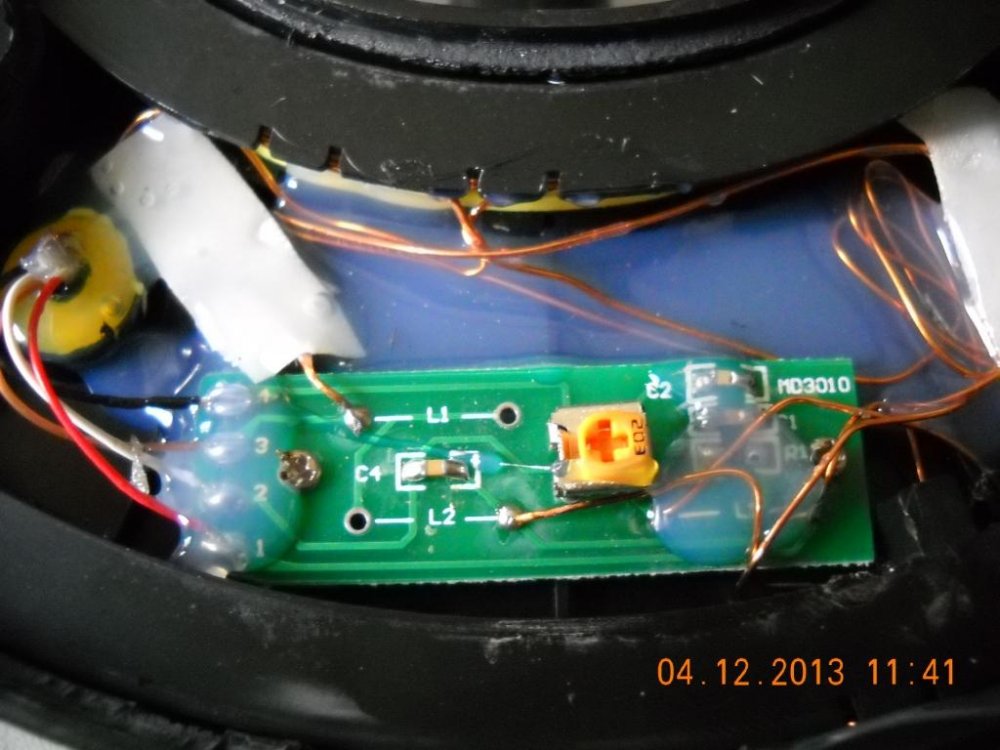

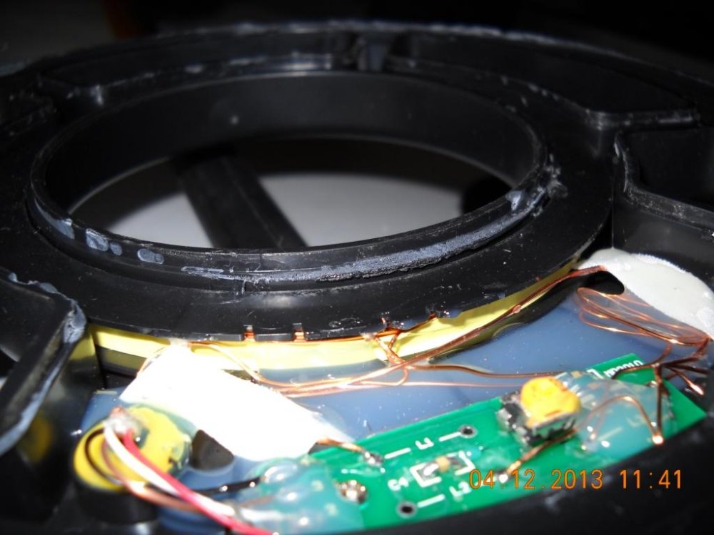

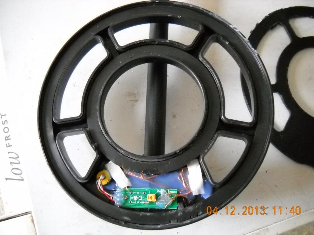

    Катушка в китайских намотана на кольцах, типа как лески. акуратно поддевай перемички между кольцами перемычек корпуса катушки и увидиш столь чудный девайс.
  8. Бек
    Бек General-leutnant
    135
    270
    15.433
    Черкаси, бул. Шевченка 212
    катушка Корсара, Кардинала 0.17мм, 046 мм. 094_1_~1.JPG 107_1_~1.JPG 18997_1331706800.jpg sila.jpg фото внутрянки.Чеж вы хотите от катушки! если первичная и вторичная одним проводом намотана 0.7 мм., таким ток клоны мотать.:smile_6: DSCN0417.JPG DSCN0418.JPG DSCN0417.JPG DSCN0419.JPG DSCN0425.JPG
