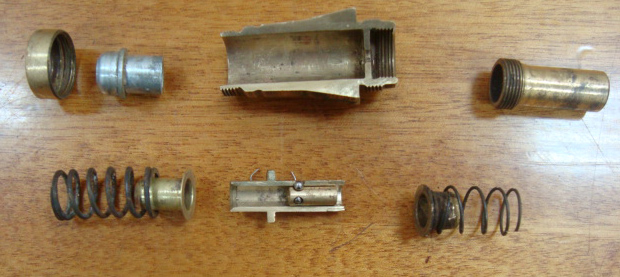

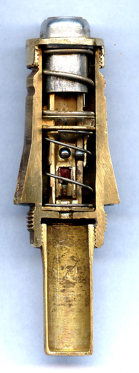

    Левый.,истенный ФРАНЦУЗ (это точно).. к сожалению не видно на фото чернильных надписей....(не даст соврать ув."Kugel" (специально брал для ...... разборать пару штук у Камрада..)

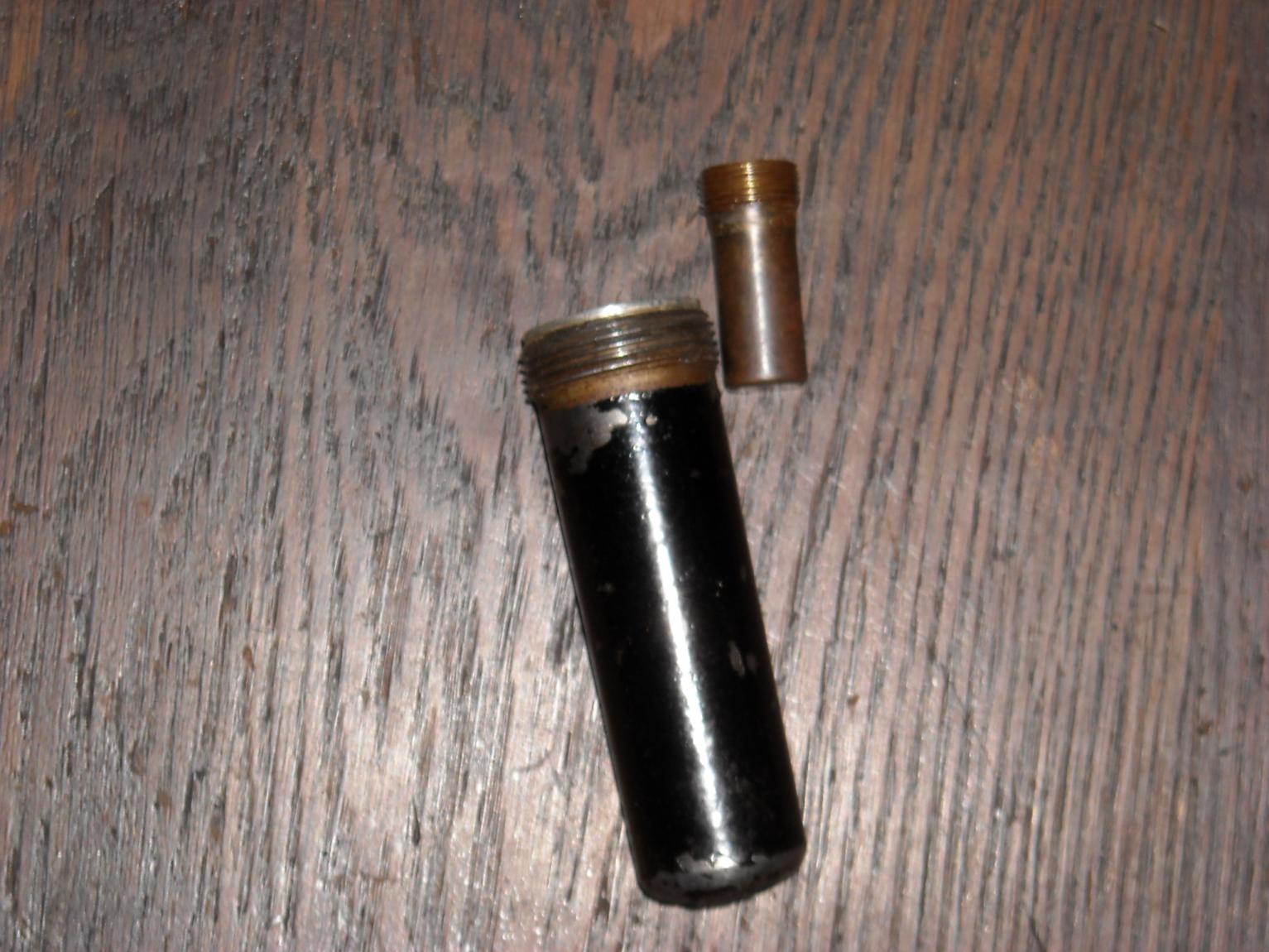

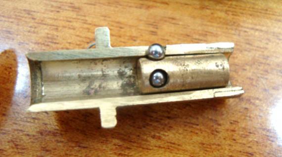

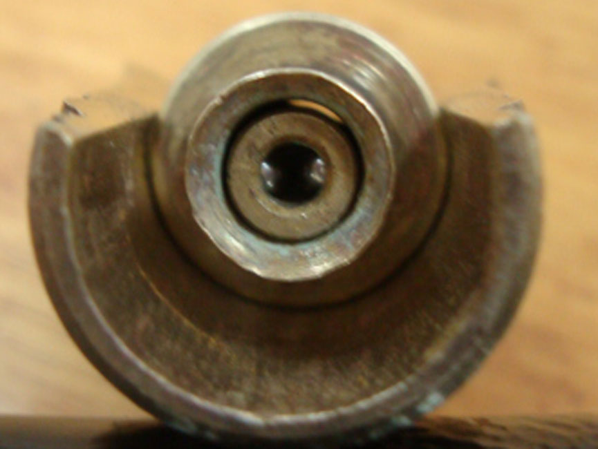

    С Вами я не спорю, взрыватель такой как Вы и я показал,...,говорю о странном,мощном детонаторе,насколько я понял 2-а в одном....возможно универсальный...?, есть мысли..поделитесь...
  8. A10A
    A10A General-leutnant
    23.891
    Київ, Україна

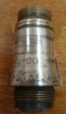

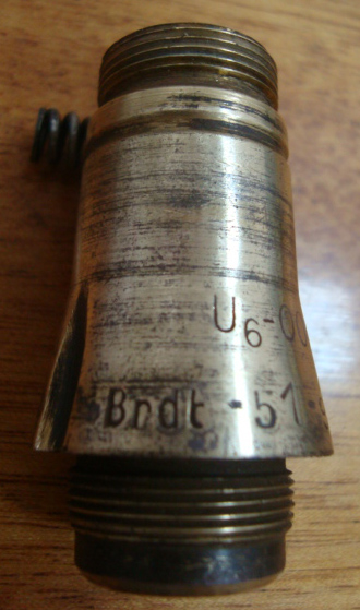

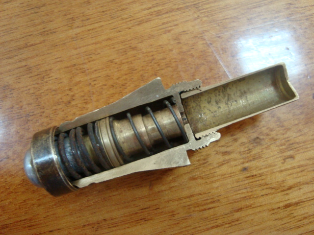

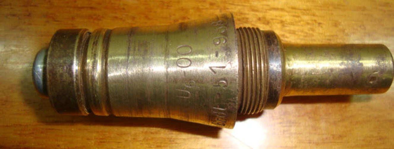

    В нашем случае был(и) 60мм французские летучки с "U6-00" вып.1938г. с маркировкой "Brdt.-53"
    Детонатор представлял собой медный никелированный стакан (по диаметру своего бронзового корпуса) развальцованный сверху под шайбу. В передний конец (запальное гнездо) впрессована втулка (до кольцевого обжатия посередине) с отверстием 3мм (с сеточкой), снаряженная гремучей ртутью. Ниже (на всю оставшуюся длину - ТЕНовая шашка. резьбовое соединение имело резиновую прокладку.
    По известным соображениям все предметы, представляющие опасность, были утилизированы путем утопления в водоеме (глубоком)...
    З.Ы. А шо в черном внутри...
  9. A10A
    23.891
    Київ, Україна

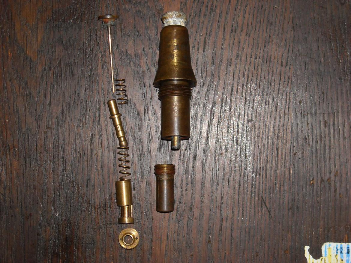

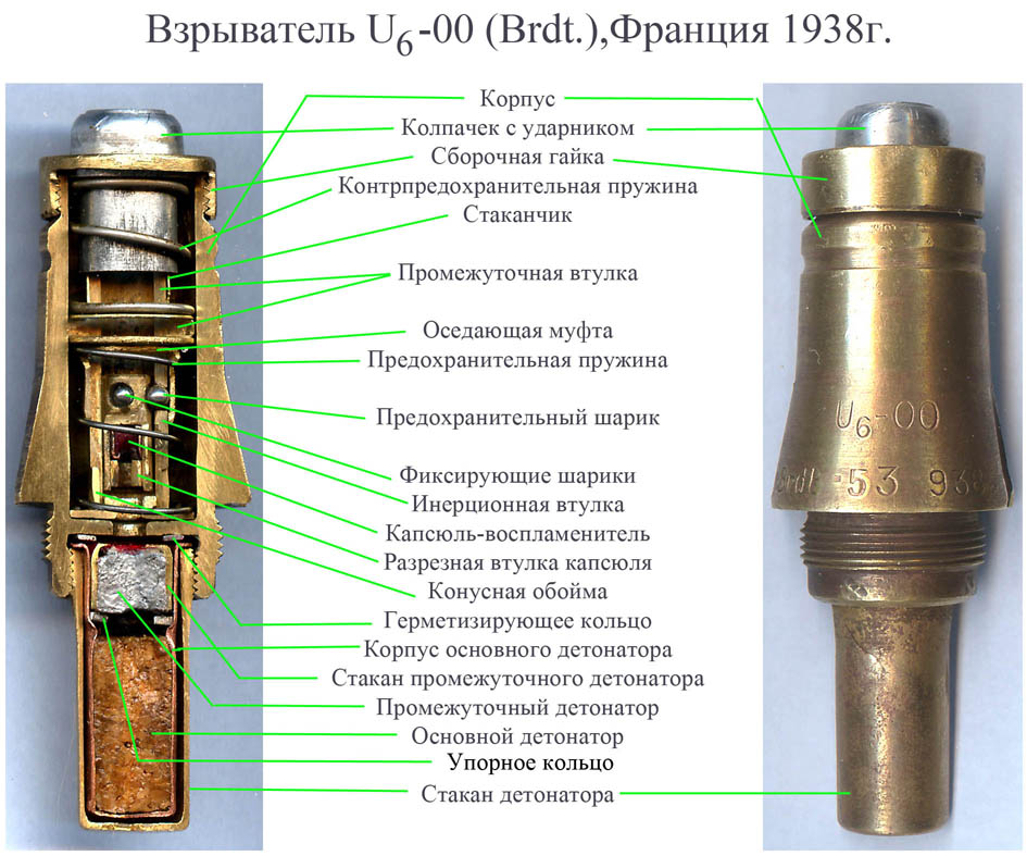

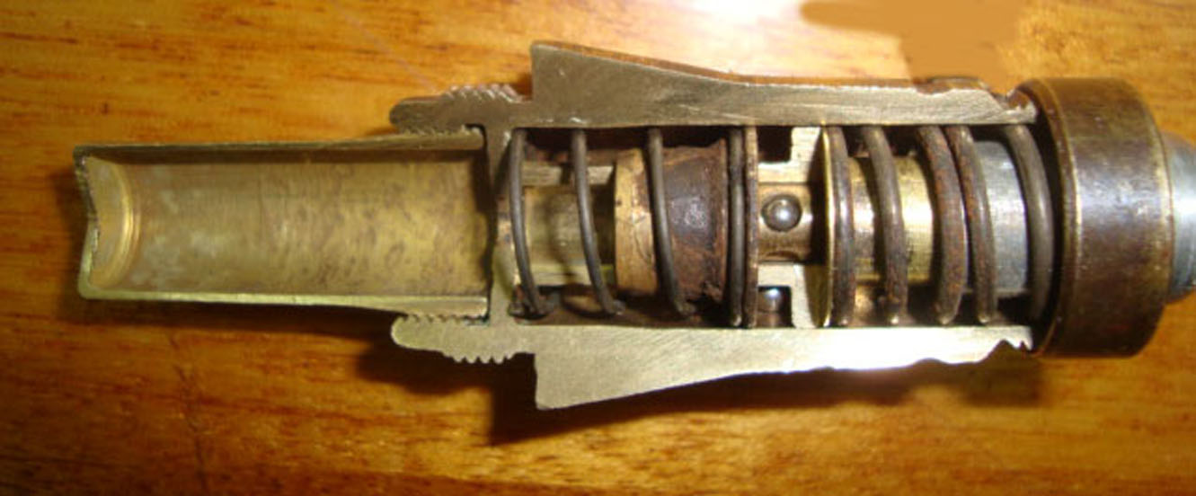

    "Brdt.-50, 51, 53, ". Brdt. - миномет Брандта (?)
    1-2,4 - общий вид
    3. - в разрезе
    5. положение в полете (запорная втулка осела, предохр.шарик зажат ею в полости).

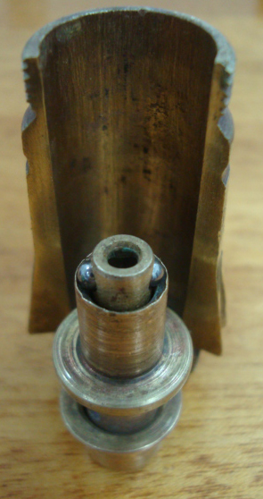

  10. A10A
    23.891
    Київ, Україна

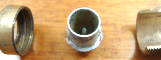

    1. Раскладка подетально (отсутствует опорная тарель втулки -прикипела намертво :smile_6:)
    2. Ударник с конусом для разведения шариков инерционной втулки
    3. инерц. втулка (в полложении "предохранено")
    4. Стопорение шариками инерц.втулки в момент встречи с преградой
    5. Положение шариков во втулке в полете.

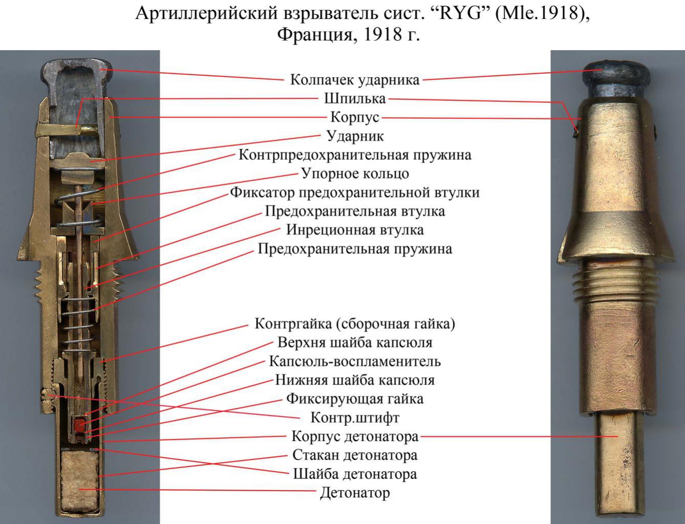

    Предположение.
    На здоровье...:)
    З.Ы. Макет этот не совсем готов, но уж очень руки чесались.
    Хорошо видны различия со схемой пост #8.

    Пост 8 схема не хороша...........
