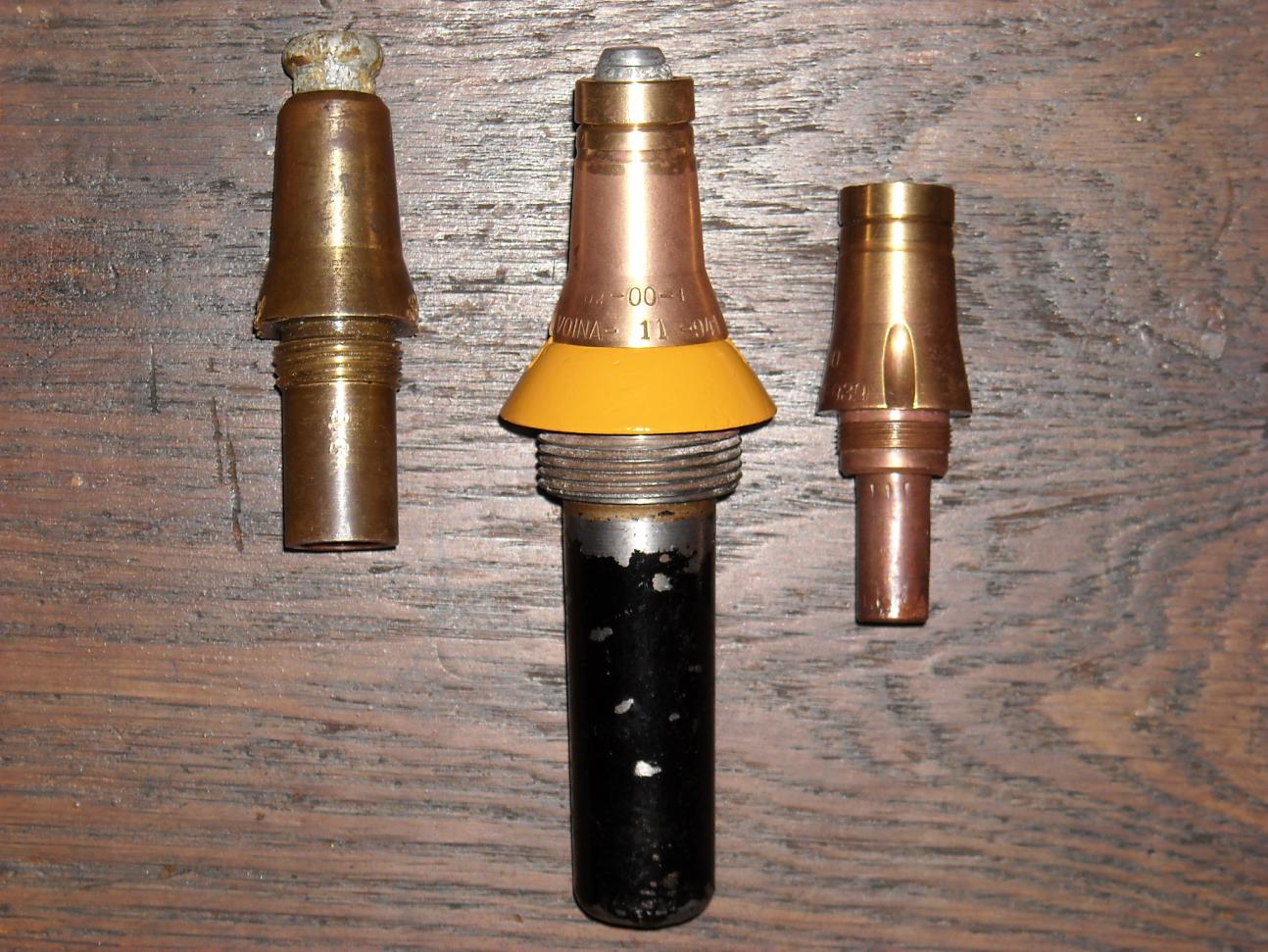

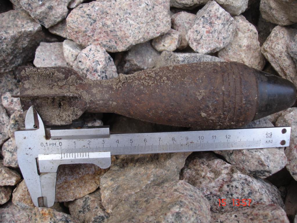

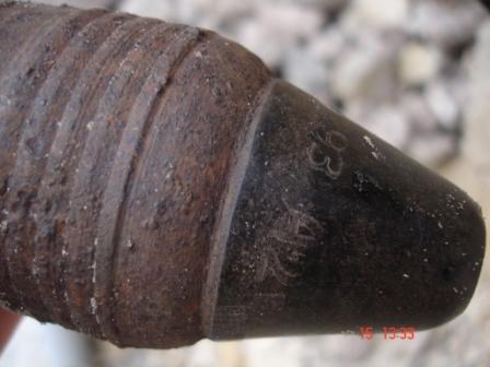

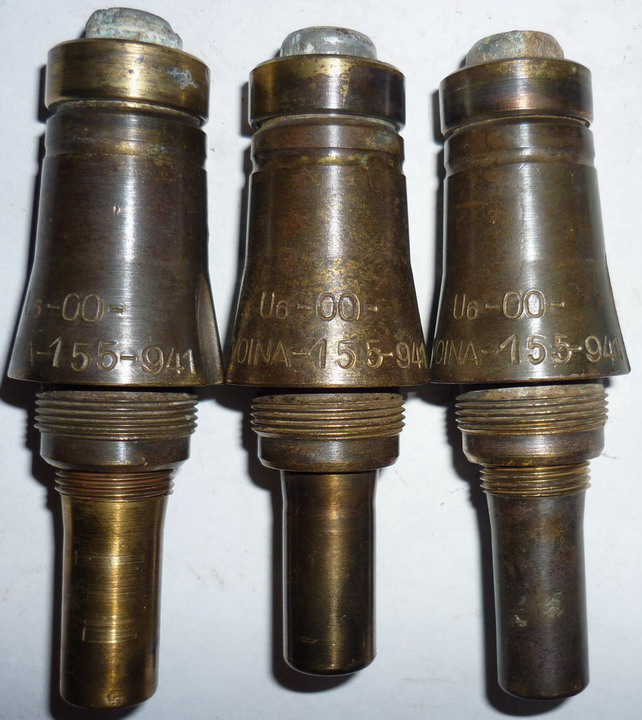

    Приветствую!Являюсь полным профаном в данной теме:confused:Спецы,если не трудно,подскажите что это такое!Есть подозрение,что от миномётного выстрела....

    ... и от минометного тоже ;). Из семейства RYGовых . Франция , Румыния , Венгрия и прочие ... Спасибо Джонни!:smile_12:
  3. A10A
    A10A General-leutnant
    23.863
    Київ, Україна
    Взрыватель от французской 60-мм минометной мины.
    (с детонатором внутри - по определению опасно!)...
    Не RYG...
    ...и очень мощный детонатор.
  4. FOX24
    FOX24 Oberst
    32
    81
    11.203
    Дніпро
    Взрыватель 60мм летучки. Толи Венгрия, то ли Франция.... Не рекомендую крутить. В нем есть ВВ.
  5. Стрелок
    Стрелок Leutnant
    2.616
    Украина , Днепропетровск. .
    Обоснуй!!! Их дох.я типов и производителей по годам и странам , принцип одинаков . Рост , ты че ?:eek:
  6. Стрелок
    Стрелок Leutnant
    2.616
    ... не особо ... Но минус пару-тройку пальцев и осколочные в глазки ...:) И группа по инвалидности + геммор с органами после посещения хирурга-травматолога .
  7. Сергун
    Сергун Stabsfeldwebel
    2.406
    Афины Греция
    Эта фиговина была нарыта под ст.Зимовниковской,Ростовской области!Крутить и ковырять не собираюсь:D

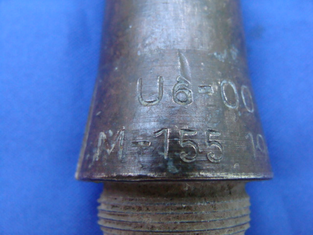

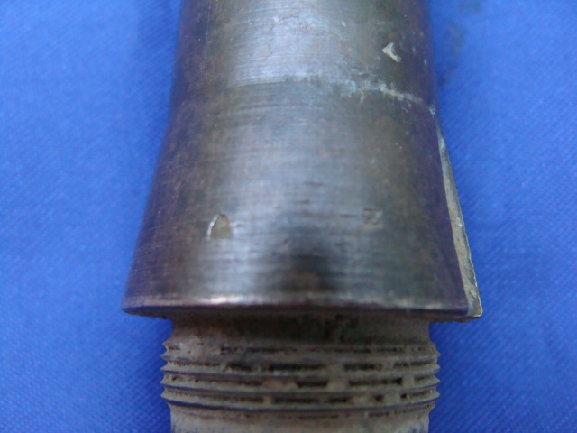

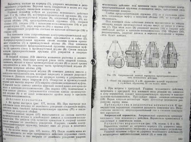

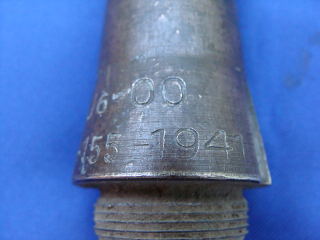

  8. Дервиш
    Дервиш General-major
    5.428

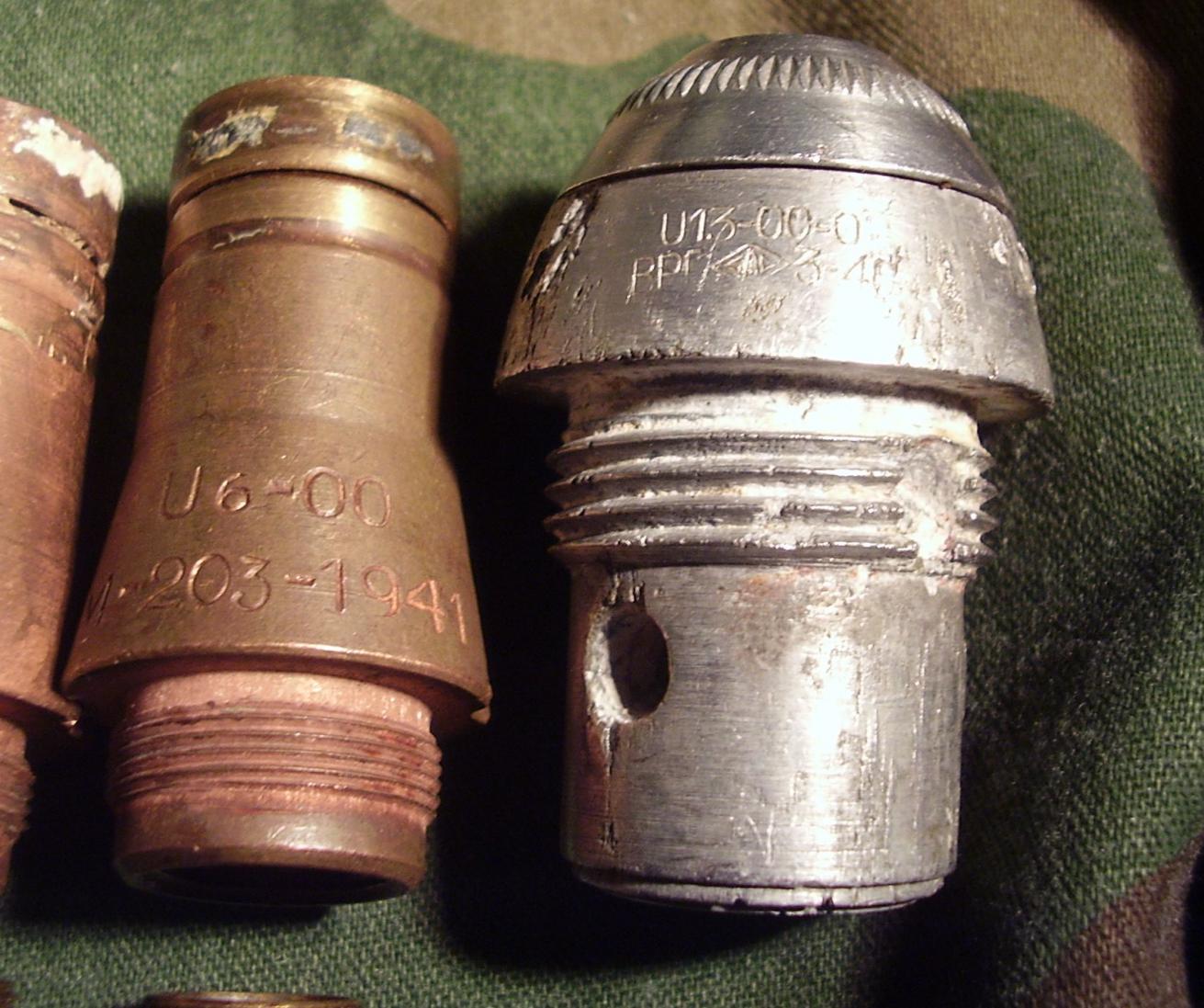

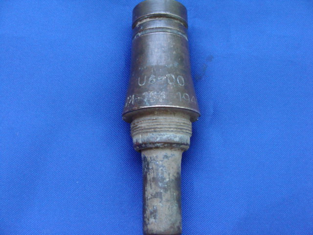

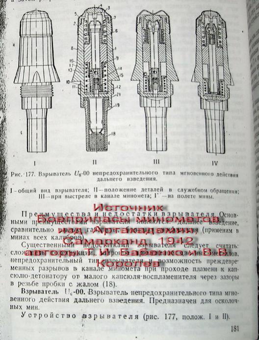

    Господа! Ответ на корпусе взрывака - U6-00!!! Про качество - ни слова (сам понимаю все), но чем богат.
    Carl Zebisch, FOX24, A10A та ще 1-му подобається це.
  9. warfare
    warfare Gefreiter
    126
    если бронза то ( 60мм француз) если алюминь то от 80мм французика :)
    PS: бок с монитором цвет метала не виджу........ но такие целые попадаютса в количестве и 60 и 80 мм :)
  10. Сергун
    2.406
    Афины Греция
    Судя по цвету-бронза!
  11. A10A
    23.863
    Київ, Україна
    Да я ниче...:)
    Ответили ужЕ

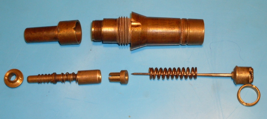

    Замечу - не просто U6-00. И эти схемы не совсем те....
    В идеале детонатору нужно разрушить свой (медный) стакан + латунный корпус (в котором он стоИт) и ежче и стальной переходной стакан (в самОй мине, для засыпки Осн.ВВ). При этом указанное ВВ обязано сдетонировать...:smile_9:
  12. КостянChik
    КостянChik Gefreiter
    96
    Бывшее Сталино

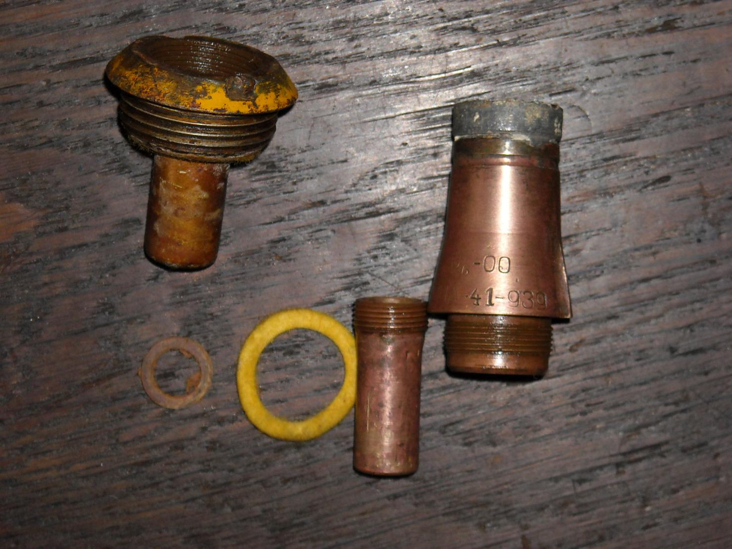

    И мои 5 копеек: этот взрывак в развёрнутом виде:
    Студент., FOX24 та Сергун подобається це.
  13. Jhonni
    Jhonni Stabsgefreiter
    368
    Россия
    Дервиш, а сканом книги данной не богаты?
  14. A10A
    23.863
    Київ, Україна
    :) Ну, нет...

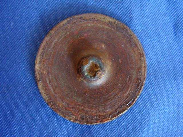

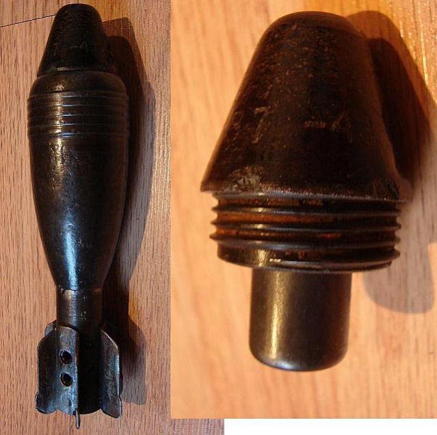

    Ребята!Спасибо за помощь:beer:И дабы не плодить темы,подскажите по поводу вот этой штуки!
  16. ANENERBO
    ANENERBO Stabsfeldwebel
    2.626
    UKRAINE

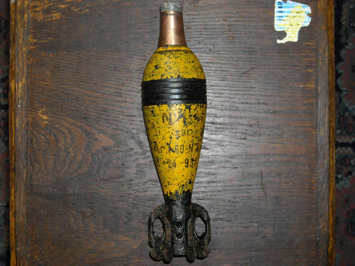

    Пост № 1 Голова "VOINA" от мины 60мм,подходит к франц,итальянц,румын.Именно Ваш произв.Франции(моё мнение)
    Пост № 15 Донце от вышибного к мине.,как вариант от гильзы ракетницы.

  17. FOX24
    FOX24 Oberst
    32
    81
    11.203
    Дніпро
    Похоже донце от гильзы ракетницы. Или вышибной.
  18. ssshturman
    ssshturman Stabsgefreiter
    1.139
    вышел в степь донецкую....

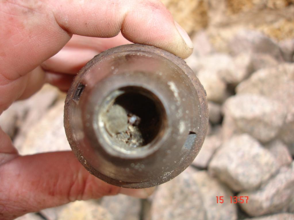

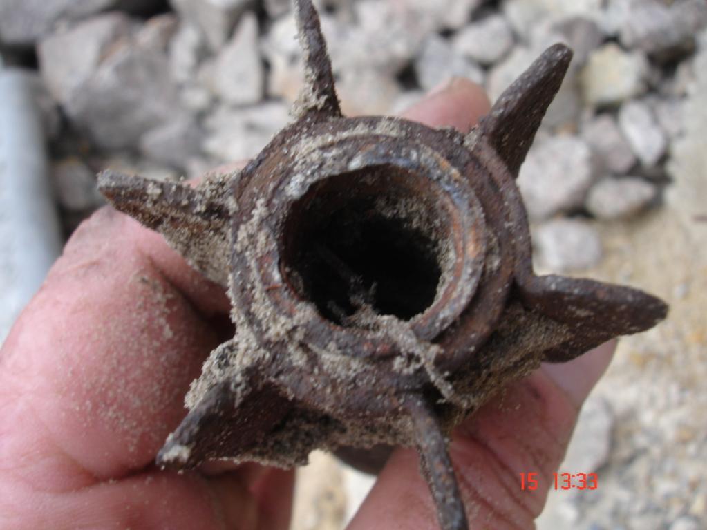

    ув. спецы подскажите опасна эта дрянь или можно ммг сделать,беркалитовый корпус наполовину пустой,и там видно донце и штырек торчит...только не издевайтесь над новичком,первый раз в руках держал..заранее благодарен..
  19. ANENERBO
    2.626
    UKRAINE
    Полтинник наш,взрывак МП.,детонатор на месте начинка тоже. Вам решать...
    Вещь не редкая и не особо дорогая,проще купить уже ММГ в лучшем сохране.на форуме их предостаточно..(а вот в чужой теме зря поститесь)

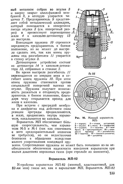

  20. Дервиш
    5.428
    День всем добрый! Из всех постов я так и не понял, что это это за взрывак на первых фотках если это не америкос U6-00 (как пишет А10А) и где схемка ДАННОГО взрывака???

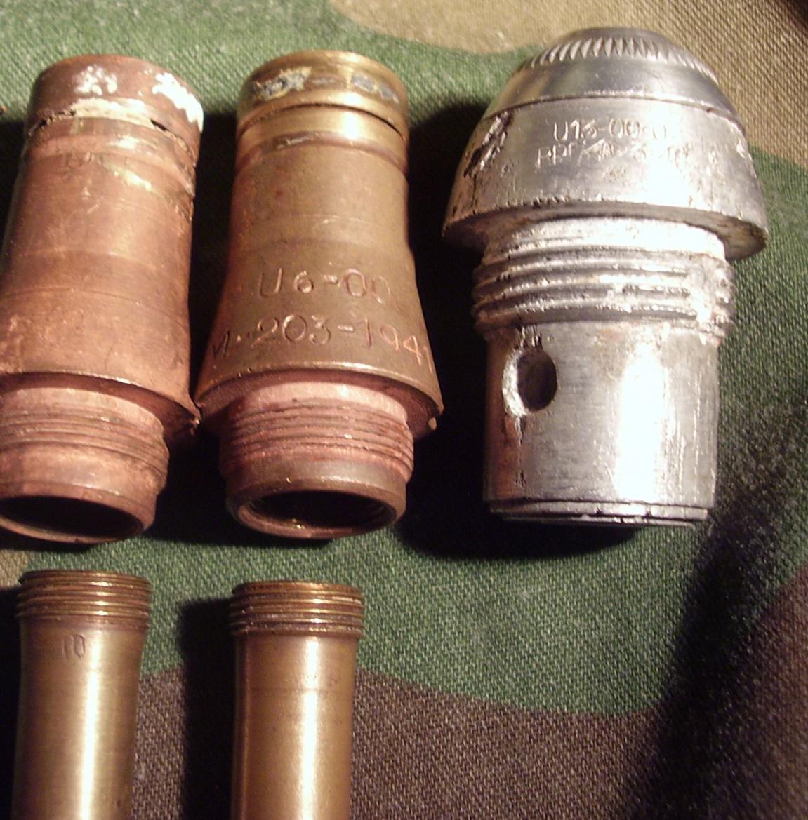

  21. nfs
    nfs Obergefreiter
    148
    украина крым
    это итальянец...
  22. Дервиш
    5.428
    Прошу малого - обосновывайте Ваш ответ!
  23. nfs
    nfs Obergefreiter
    148
    украина крым
    ...вот справа чистый итальяшка м-39 от 47мм пушки -видите характерная буковка U -серия, а может линейка ?что до минометных взрываков ,то внутри детона был пресованый тэн и латунный вкладыш-детон с гремучкой -это в том что с чекухами, в левом вкладыша не было -гремучка на тэне -скисла...
  24. ANENERBO
    2.626
    UKRAINE
    Изображение 005.jpg Согласен с Вами ...,но детонатор шёл уже к 80.....-как МОЩНЫЙ,гораздо мощнее....(НЕДАВНО МИНКА НАРИСОВАЛАСЬ)......первые 2-а на фото для сравнения.
    P.S./поправка...... комп тормозит, или я... .ответ ув.Комраду."A10A"
  25. ANENERBO
    2.626
    UKRAINE
    Всё равно мне не понятно как вы опредилили пр-ство..., только по "U".....?, хотелосьбы увидеть какойто чертёж-документ (подтверждения).........
