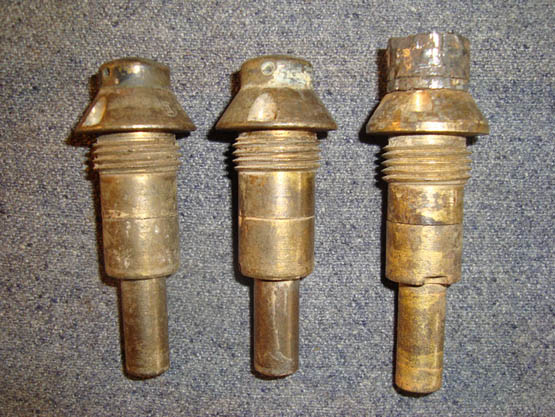

  3. C00Lib1N
    C00Lib1N УберВопогмох
    4.533
    Гомель, Беларусь
    2 левых - Шнайдеры, правый - АД. :) Сам сначала путал.

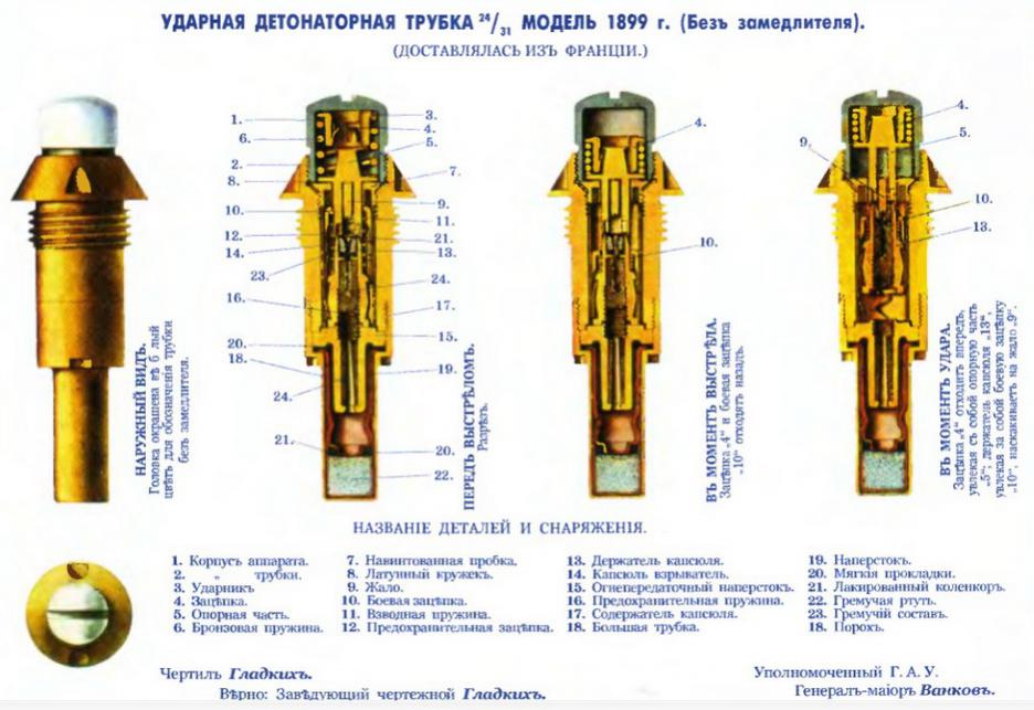

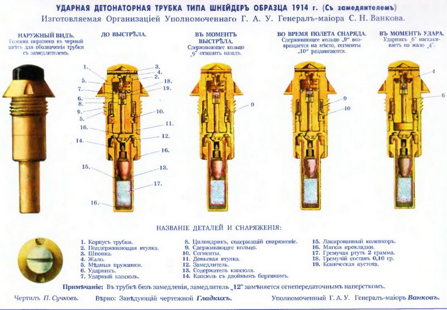

  4. Дервиш
    Дервиш General-major
    5.428
    День добрый всем. Осмелюсь предположить разница заключалась в следующем (см. вложения). Взято из книги "История организации уполномоченного главного артиллерийского управления по заготовлению снарядов по французскому образцу генерал-майора С.Н. Ванкова 1915-1918 гг."

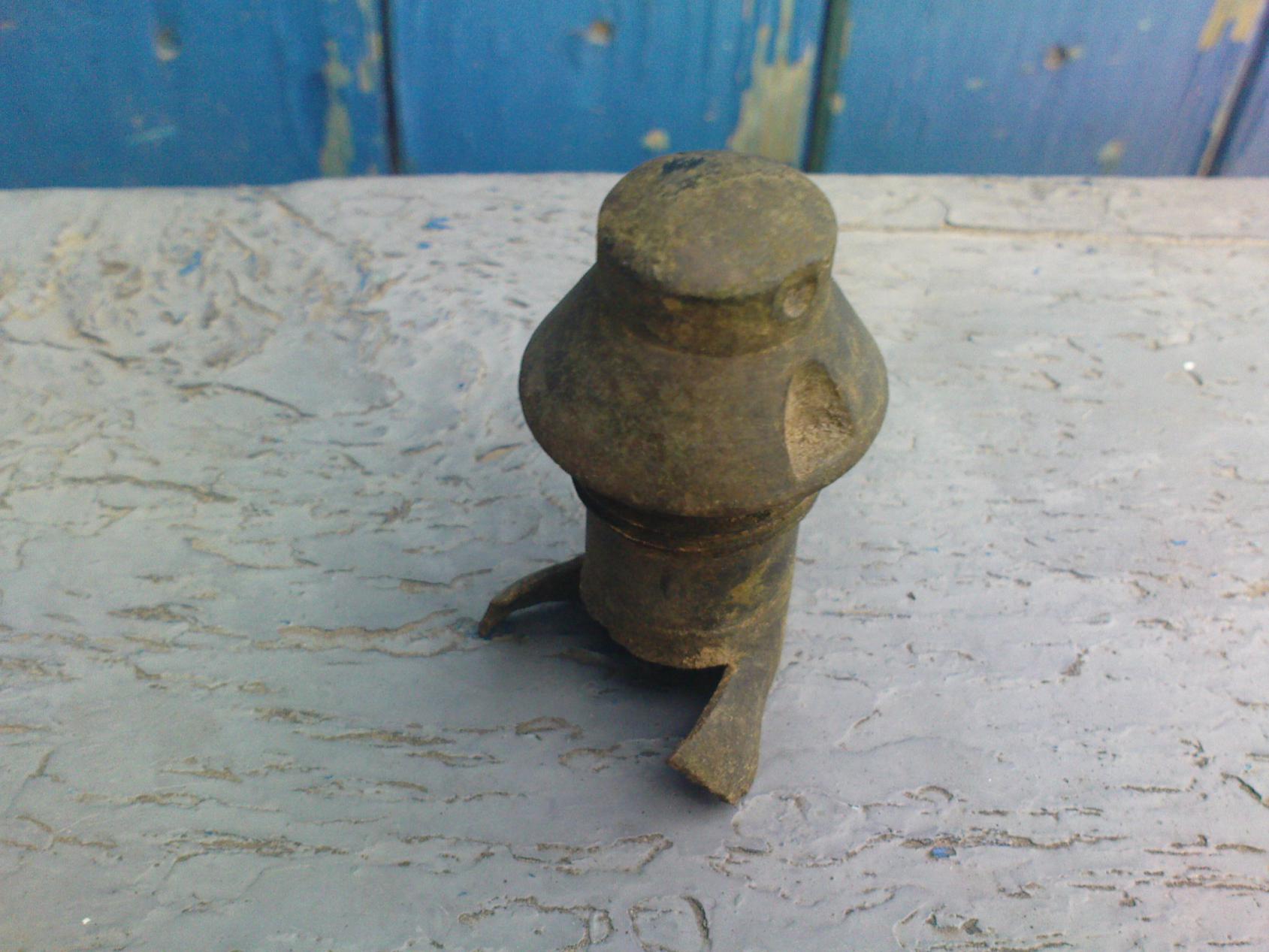

  8. ASKOT1
    ASKOT1 General-major
    16
    22
    10.506

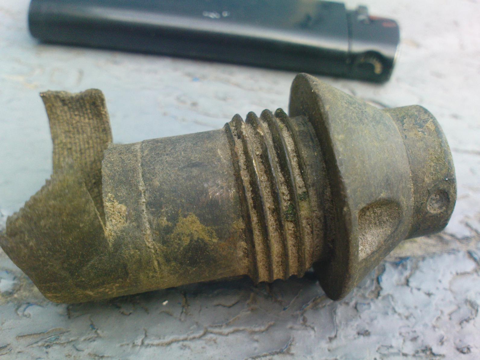

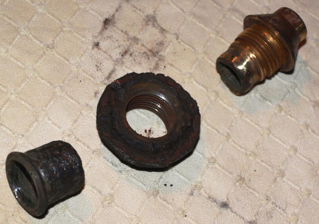

    Добрый вeчeр ! Рeбятa объяснитe во что они вкручивaлись обычно - извинитe новичкa но я нe знaю ! Нaшёл тaкой жe только бeз нижнeй чaсти.
  9. C00Lib1N
    4.533
    Гомель, Беларусь
    Если интересуют именно снаряды, то это 3-дюймовые фугасные гранаты, фугасные снаряды к 6-ти дюймовым и 42-линейным орудиям.
    В снаряды вкручивались через стальное кольцо-переходник со штифтованием.

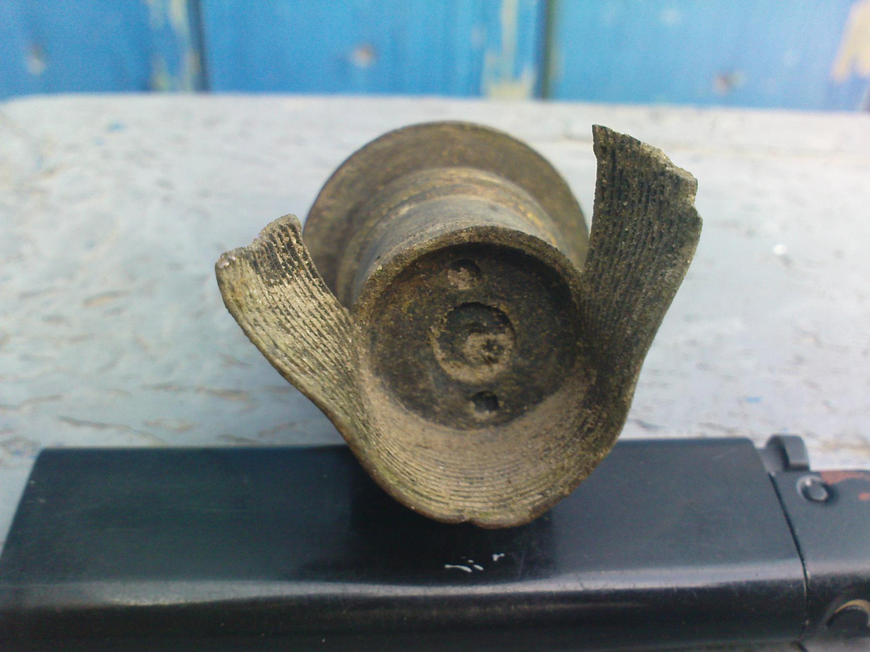

  11. ASKOT1
    16
    22
    10.506
    Рeбятa eсли я прaвильно понял чeртёж то вeрхняя чaсть это ужe чисто мeхaникa и онa нe опaснa ! Или я нe прaв ? Рaскрутить можно eё ?
    иван777444333 подобається це.

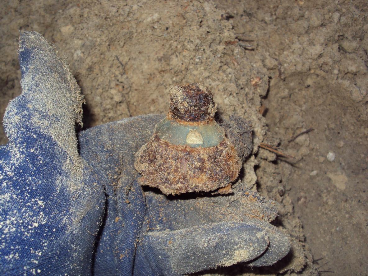

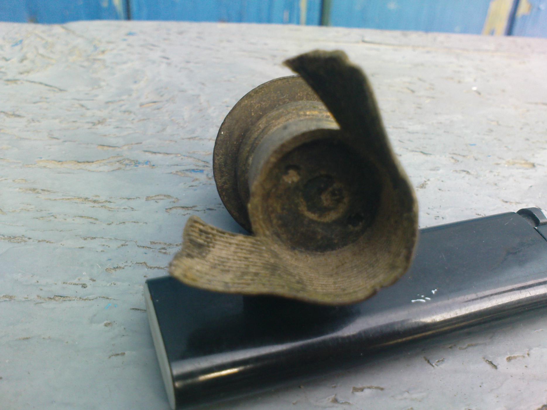

  12. Soviet
    Soviet Schütze
    19
    Латвия
    Скорей всего, у тебя сработавшая. Вот моя на фото (со стальным переходником), все внутренности в кашу.

  13. ASKOT1
    16
    22
    10.506
    У меня вот такой девайс

  15. ASKOT1
    16
    22
    10.506
    У мeня копaный,лeжaл нa штык сaпёрки,сигнaл дaл тaкой бодрый что я aж подскочил !

  16. A10A
    A10A General-leutnant
    23.515
    Київ, Україна
    ....а вот что получилось в натуре.
    (сравните с таблицей Ванкова)
    З.Ы. У "АД" - еще более разительные различия...
    иван777444333, Werner Ostendorff, ASKOT1 та 6 іншим подобається це.
